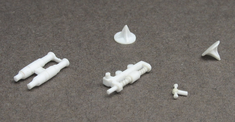

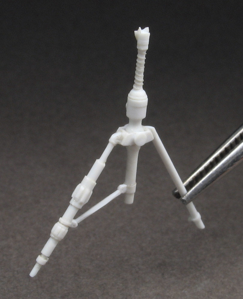

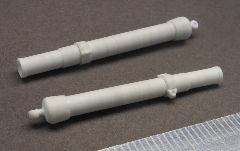

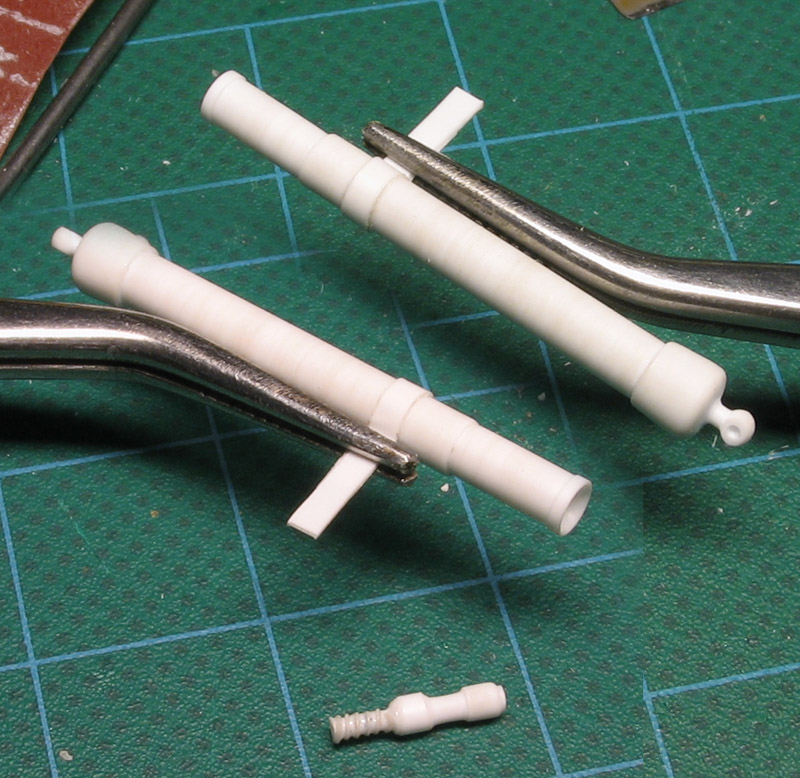

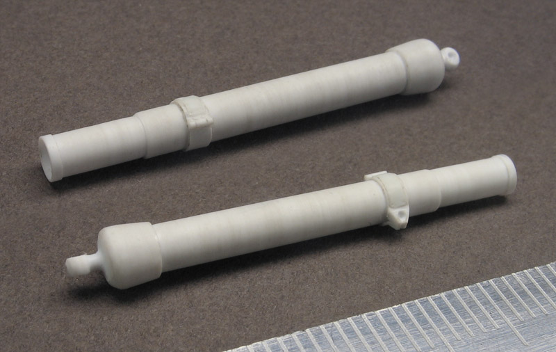

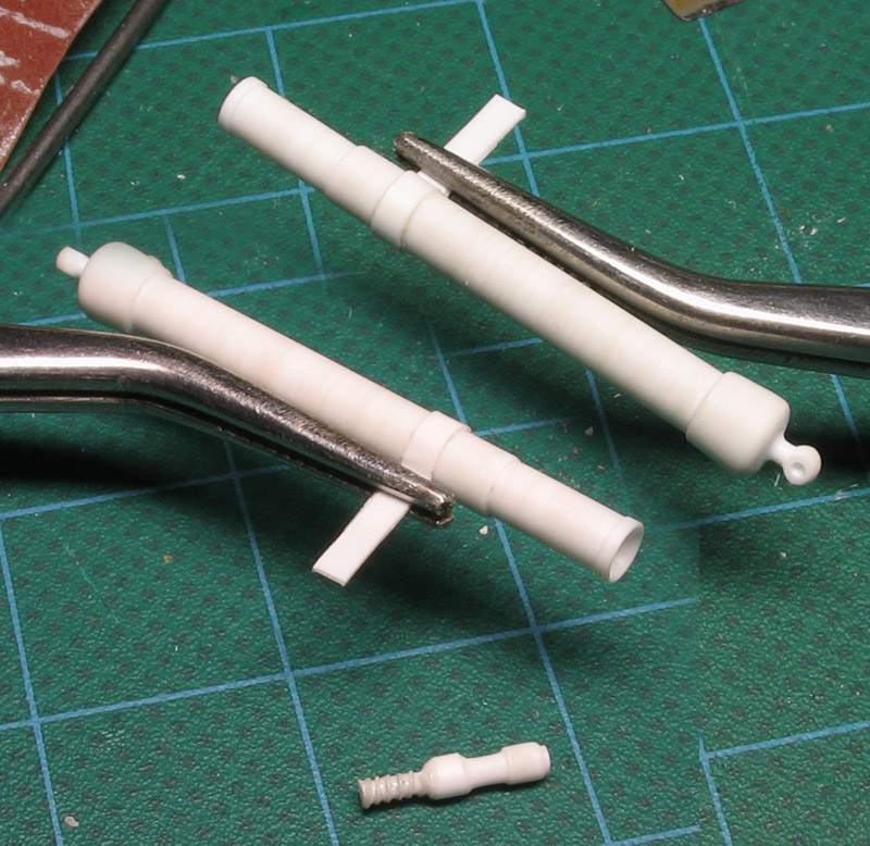

На фоне текущей окраски фигур для Stalingrad'а и долгостроя развороченной Т-34 захотелось чего-нибудь такого, другого, нового, что давно мечтал сделать и в то же время не слишком утомительного. Встречайте новую мою модель - 82 мм батальонный миномет обр. 1937 г.!

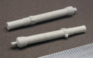

Итак, вооружившись Руководством службы, Наставлением по стрелковому делу, Руководством по капитальному и среднему ремонту, четырьмя валками из сети и одним своим с замерами миномета пластиковой линеечкой (из питерского арт.музея) начал работу.
Первый этап - ствол. Ствол и казенник выточил из трубочек и стержней Plastruct. Типа токарный станок выступила бормашинка Proxxon, а резцы - обломанные лезвия цангового ножа. Ну и немного использовалась наждачка и надфиль. Мне прям понравилось точить!

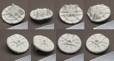

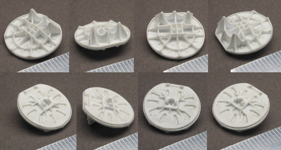

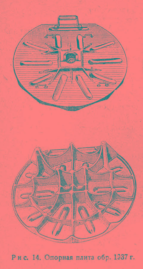

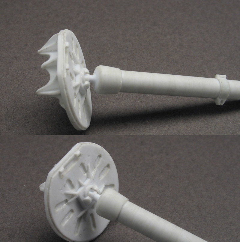

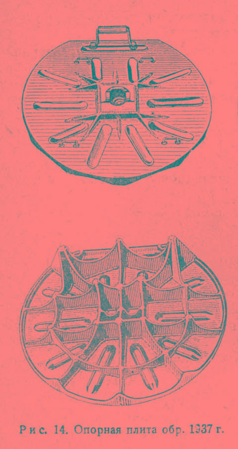

"А тем временем в замке шефа..." идет работа над минометом. Сделал плиту из листового полистирола. Пожалуй это самая сложная деталь, особенно ребра жесткости снизу. Честно говоря было сначала страшновато браться за этот элемент. Диаметр плиты чуть больше 15 мм. Кстати, ствол миномета как и в реальности фиксируется в плите поворотом пяты ствола в чаше плиты - конструкция рабочая.

#237

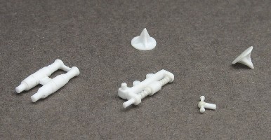

Спасибо! Собственно миномет уже почти готов, осталось лоток с минами сделать, довести деталировку и травленку разработать. Планирую сделать этот набор как полностью готовый для того чтобы моделист мог "из коробки" сделать хорошую изящную модель, а не заготовку для рашпиля. Надеюсь мастер-модель будет к концу работы такому уровню соответствовать, а литейщики с качеством литья не подведут.

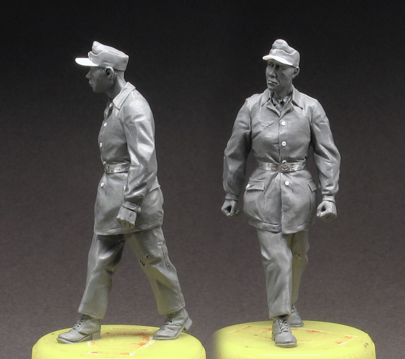

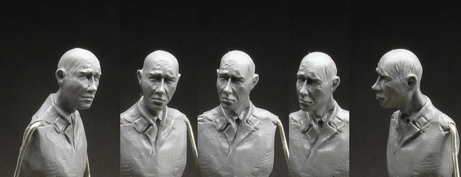

23.03.10 [18:59]
#238

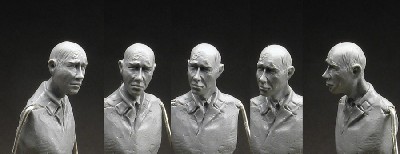

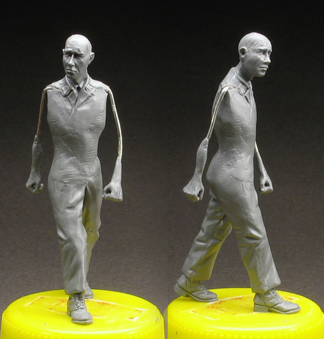

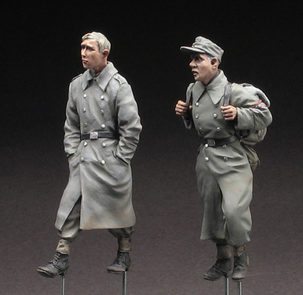

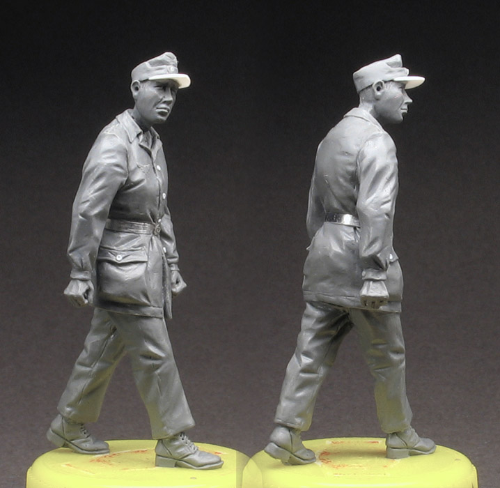

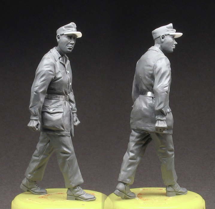

Кстати, на "стапеле" очередной пленный немчик, на этот раз будет люфт в камуфляжной куртке из 9 вдд - как раз на Берлин подойдут, соответсвующие фото есть.
На голове потом кепочка будет, а пока фотки без неё. Мордашка немного грубовато вышла, постараюсь подправить.

26.03.10 [21:39]
#239
Закончил немчика. Уже собирается приличная компания для того чтобы гордо прошествовать по улицам Берлина!
Ниже фото точно привязанные к Берлину опираясь на которые делал фигурку. 9 вдд стояла на Одерском фронте как раз на востоке от Берлина и попала под раздачу на Зееловских высотах, а после остатки откатились в сам Берлин и в Хальбский котел юго-восточнее его.
