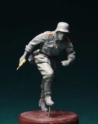

Александр Зеленков, Саша, а что у офицера такое сбоку желтенькое? И еще на первой фото показалось, что ступни ног , т.е. сапоги очень длинные. Размер так 45-ый. :D Исказило или действительно так? И еще, чье травление и как ощущения от него?

dpl, за Александра отвечу - это фляга, просто Александр копирует многие мелочи в смоле и использует их.

dpl, ну да, как-то на первом фото сапоги смотрятся немного большими, я этот момент "в живую" не увидел. Вроде всё делал по пропорциям: длинна ноги ниже колена примерно равна двум длиннам стопы или длинна стопы равна длинне предплечья или длинна стоны равна 1,(1/3) высоты головы. Вот на этом фото немного по-лучше видно (хотя и тут стопа не чисто в профиль, фоток я мало сделал).
Травленка. Погоны - это Абер 35А111. Набор бестолковый, всё кроме погон, очень переразмеренно и ещё из толстого металла вытравлено - только выкинуть. Пряжки Драгон (из Ген2) - так, на четверочку с минусом, размеры верны, но деталировка слабоватая. Железный крест у офицера - это LionRoar LE35094 - офигительный набор травления! Всё сделано в размере и пропорциях, деталировка тончайшая, свастики настоящие и ещё в наборе есть очки, часы и горжеты фельджандармов, вот только пряжек вермахтовских маловато. Я уже выкладывал как-то скан этой травленки, но повторюсь ещё раз.

Вот, не утерпел, решил показать одного из минометчиков в процессе. Скоро доделаю их всех и сфотографирую. Что-то туговато они у меня к концу пошли.

Саша! Во "жесть"! Круто. Вот это динамика! ХОЧУ!!! Маленький вопрос - изгиб в левой кисти не слишком большой? Как то немного не естественно смотрится. А в остальном... ууух..

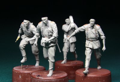

Ну, фигурки ещё не закончены, не спеша довожу до ума их - тут подделаю, там доделаю... Нет у меня пока удовлетворения от них. Кисти рук тоже правлю.
Миномет частью самодельный, частью с Драгоновскими деталями.
Вот они, четверо:

Саш, у бойца справа что-то талия напроч отсутствует, или это на фото так получилось? Может стоит ему живот нарастить и получится такой упитанный боец.
