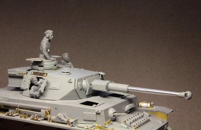

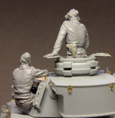

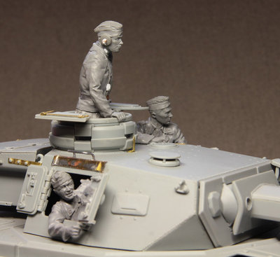

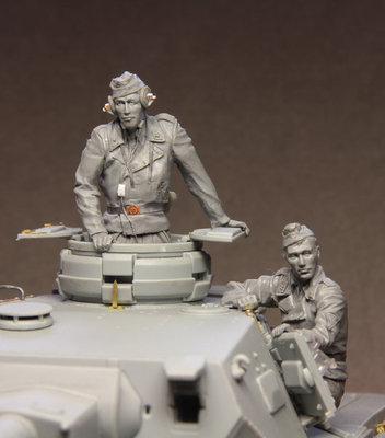

Закончил сегодня экипаж четверки. Больше полгода не лепил, не слишком они удачные вышли, хотя вновь взяться за лепку было интересно.
У командира на груди бинокль будет. Ширину его ремешков я уже уменьшил. Наверное они одним набором продаваться будут.

Александр Зеленков, скульптура очень понравилась, особенно правый, я думаю, что вновь намечается грандиозная диорама

Да, танкисты хорошие, хоть Драгон и ТАНК выпускают аналогичные наборы, но разнообразие не может не радовать.

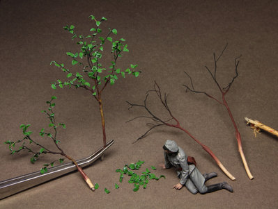

Сейчас работаю над одной виньеткой и мне нужны ветки. Много.

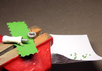

Самое сложно - это много листиков. Для производства листиков я, перепробовав много разных методов, из начинки старого высотомера сделал кондуктор (пропилив шестеренку) и пробойник (вал). Всякие пробойники из антенн и латунных трубок - это всё фигня, нужна сталь иначе много листиков не удастся сделать. Получаются не совсем листики по форме, но в виде окружности с отсеченным краем - для массовки сойдет. Сами листики из бумаги для принтера, покрашены нитрой. На срезах видны белые волокна бумаги, хоть я перед этим и красил бумагу анилиновой краской. Надо было много больше краски сыпать. Ну ничего, я думаю так оставить, т.к. листиков будет ну очень много и эти беловатые кромки какой-никакой объём придают, типа сухой кисти.
Сами ветки я спаял из медной проволоки, потом грунтовка, и акрил Тамии - кончики веток по-чернее, ближе к стволу коричнивее. Ещё кое-где фактуру акрилом добавил. Листики клею индивидуально на ПВА.
Да, важная деталь: обратите внимание что вал, который пробойник, с выступом в центре. Этот выступ дает изогнутость листикам которая очень важна - и смотрятся красивее чем плоские и брать пинцетом их много удобнее.
Как-то так, мне нравится.

Александр Зеленков, огромное спасибо за листья. Тоже ломал голову как делать для диорамы... Спасибо!!!
