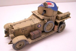

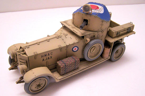

по этапный обзор по ба Ролс-Ройс обр 20 года от Роден
Ну с начнём пожалуй с фото литников :)
делать собираюсь вариант Сев. африканский. и первое что бросается в глаза так это не совсем корректная розетка гос Опознавательных знаков.
хотя фото достались в основном иракские там ясно видно, что красный круг не совсем такой формы как предлагает инструкция и декаль
так же как и колеса и протектор на шинах

лично я бы накрасил опознавательные круги по трафаретам: дека никогда ровно на крыше не ляжет, слишком много выступающих частей

Дикий кельт, имейте в виду, что на крупных моделях аэропланов (1:32) у Родена декали (английские кокарды на крылья) по качеству частенько - преизрядное говнецо-с. Не исключено, что у автомобиля та же беда с деками.

там дека вообще не правильная. красный круг больше размером должен быть раза в 2. :x

Еще один момент - Бронекол. указывает, что в 41 г. эти БА, оставшиеся в Ираке и сохранившие вооружение (в Африке часть машин перевооружили Бойсами в измененной башне, эту версию вроде тоже будет делать Роден) переставили на шасси Фордзон. Похоже (колеса) именно эти машины у вас на фото. Так что не так, похоже, все просто - сменил шины и все...

Вот что примерно получится без замены колес - т.е. машина до 41 г. :)

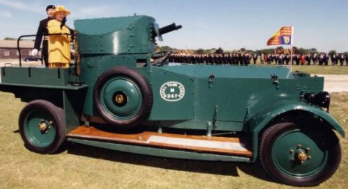

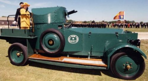

А вот музейная машина - обратите внимание на подножки из дерева. БА на ходу.
