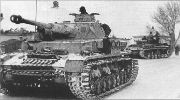

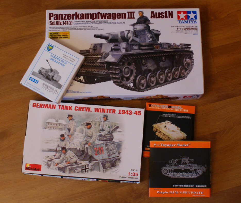

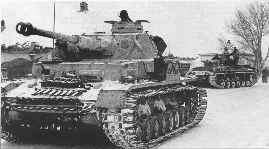

Здравствуйте, в преддверии наступающего отпуска :) решил начать делать давно задуманную виньетку посвященную боям за Харьков зимы 1943 года. Основной объект – тройка N от Тамии, доработать которую собираюсь наборами травленки от Вояджер и зимними траками от Фриул. Экипажем должны стать зимние танкисты от МиниАрта, часть из них думаю перевести в пехоту. В уме держу обещанных в этом году МиниАртом немецких гренадеров на 43 год.
:idea: С удовольствием приму критику и советы по истории, матчасти и сюжету.

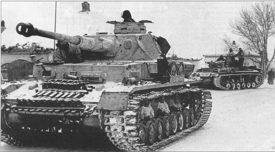

Прототип - тройка на заднем плане.
Исходный материал.

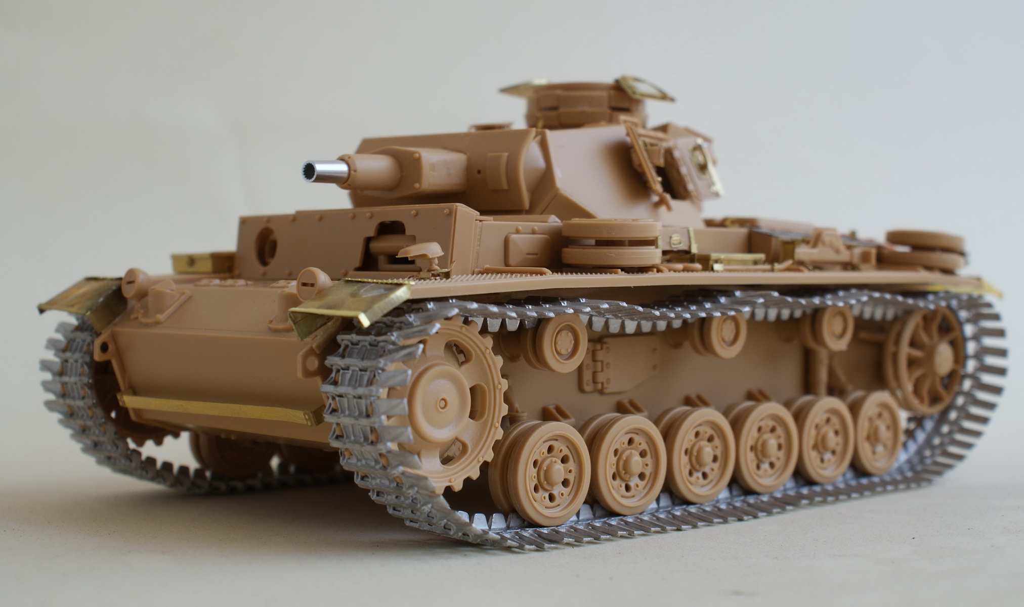

Евгений, Евгений, траки не подходят к фотографии. у вас осткеттены, а на фото винтеркеттен.

Да вроде осткеттен самый обыкновенный.... :?

Смольный, нет к сожалению, винтеркеттен :-( .
Немного означу фронт работ. Основной работой по технике будет доработка ее фототравлением. Первоначально для модели взял вояджеровский набор (PE35158) – в наличии куча мелочей (крепления, крюки и прочее), точенные патроны дымовой защиты, металлический трос и смоляные петли к нему, но нет травленных крыльев, которые есть на рекламных фото этого набора. Только потом на коробке мелким шрифтом прочитал, что это отдельный набор. В общем не густо. Еще в запасниках у меня лежит старый набор того же Вояжера (PE35005) на драгоновскую тройку М/Н. Из него планирую взять передние/задние крылья и дополнительное бронирование на лобовой лист.
Если кому-нибудь будет интересно могу выложит сканы инструкций к травлу и модели.

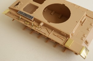

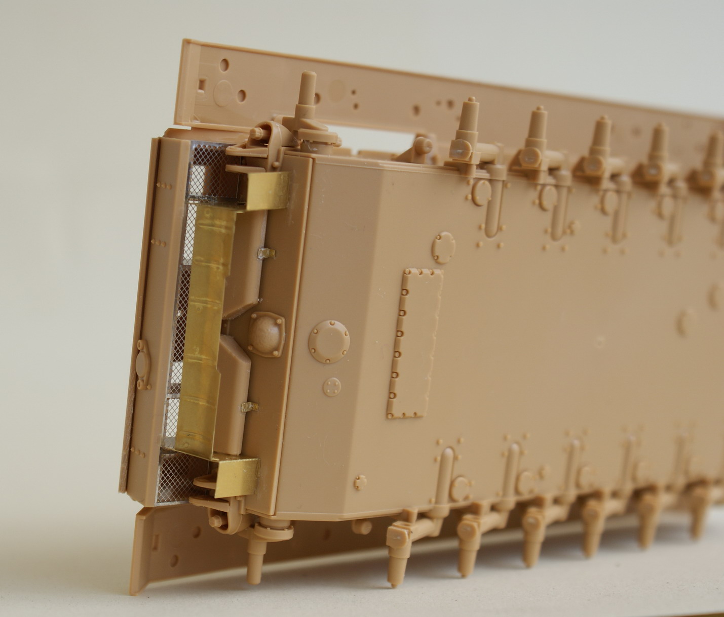

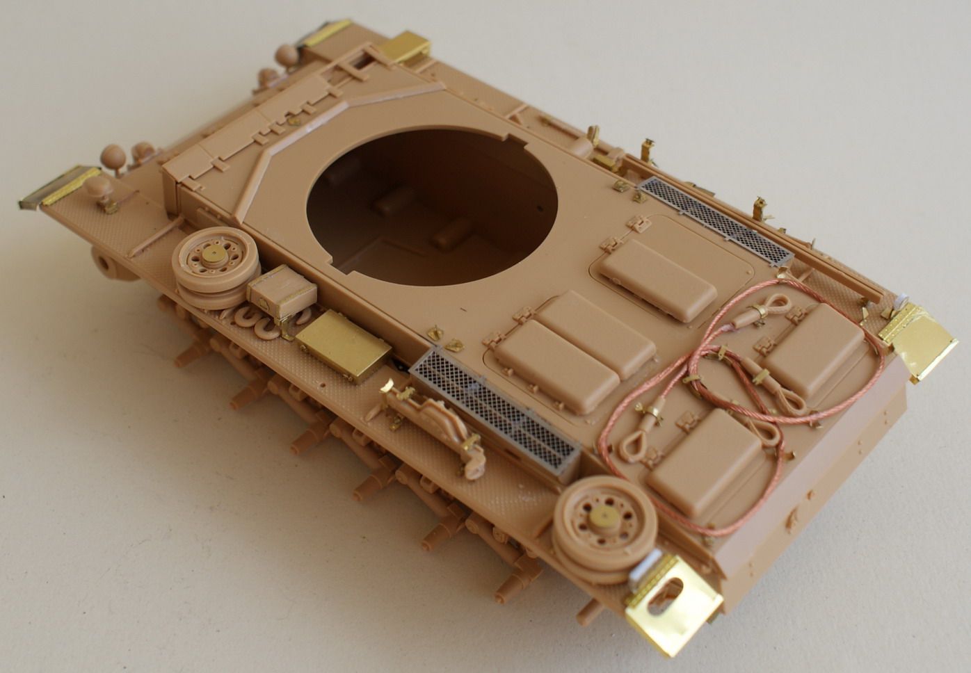

Начал работу. Собрал ходовую и склеил части корпуса чтобы было от чего отталкиваться. Корму "облагородил" травленкой, тут столкнулся с особенностями китайского производства – Вояджер предлагает два варианта сборки кормы с комовыми дымовыми шашками и без. В первом варианте решетка состоит только из боковых секций, так эти секции значительно меньше посадочных мест. Я использовал сетку из травления идущего в наборе. Пока не стал клеить цепочки к пальцам буксировочных петель.
В ближайших планах – передние и задние крылья.
Первый этап - корма.

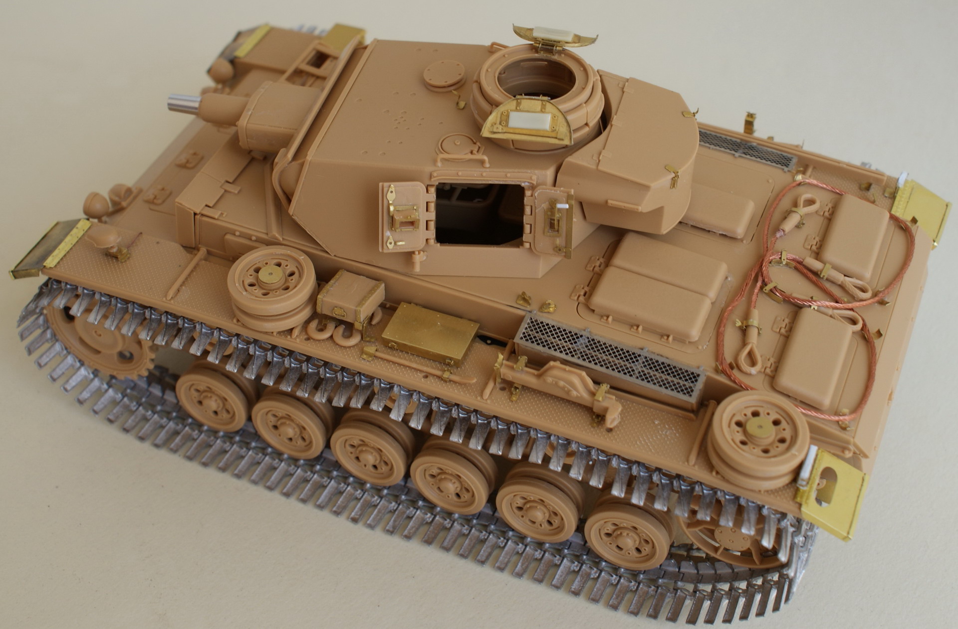

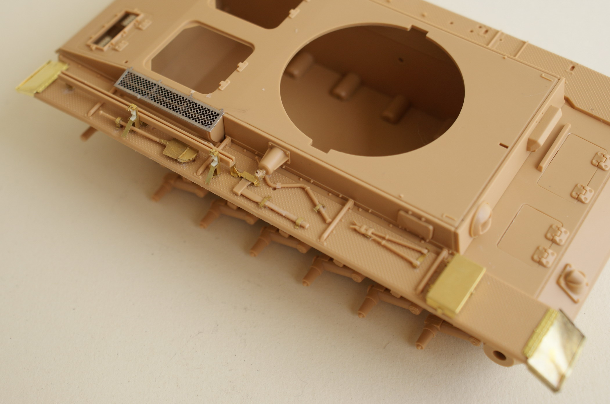

Продолжаю работать над машиной: установил передние и задние крылья,инструмент и мелочевку на правое крыло, банник устанавливать не буду - оставив только его крепления.
Правое крыло

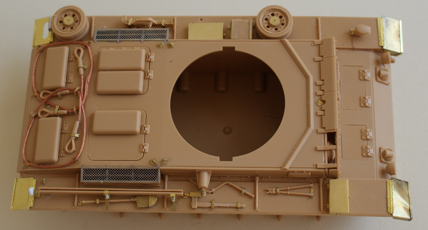

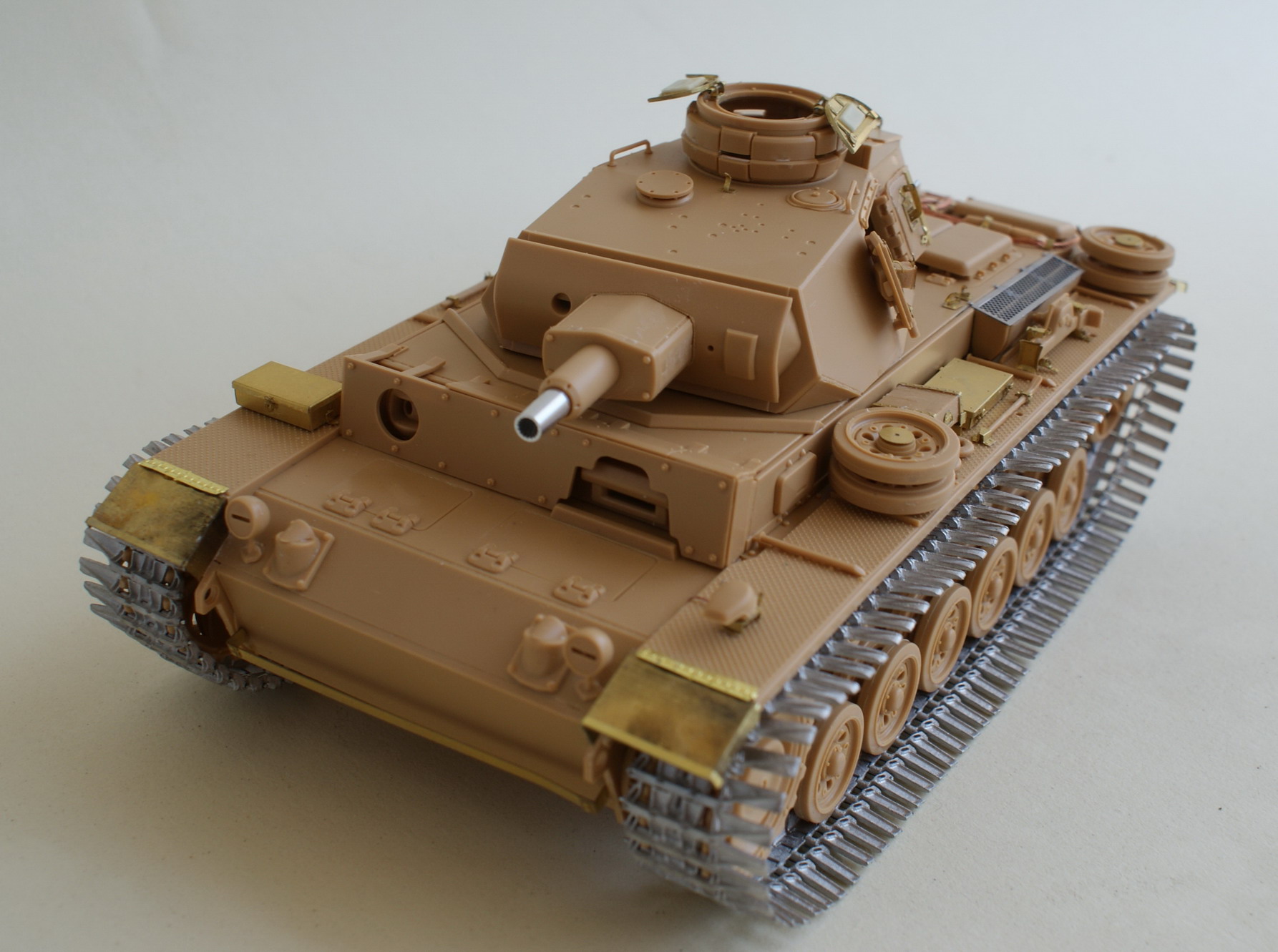

В тяжелой борьбе с жарой почти окончил корпус, немного от него устал - пока займусь башней. Решается вопрос - лишить экипаж лома с огнетушителем или оставить :question:
Вид сверху.

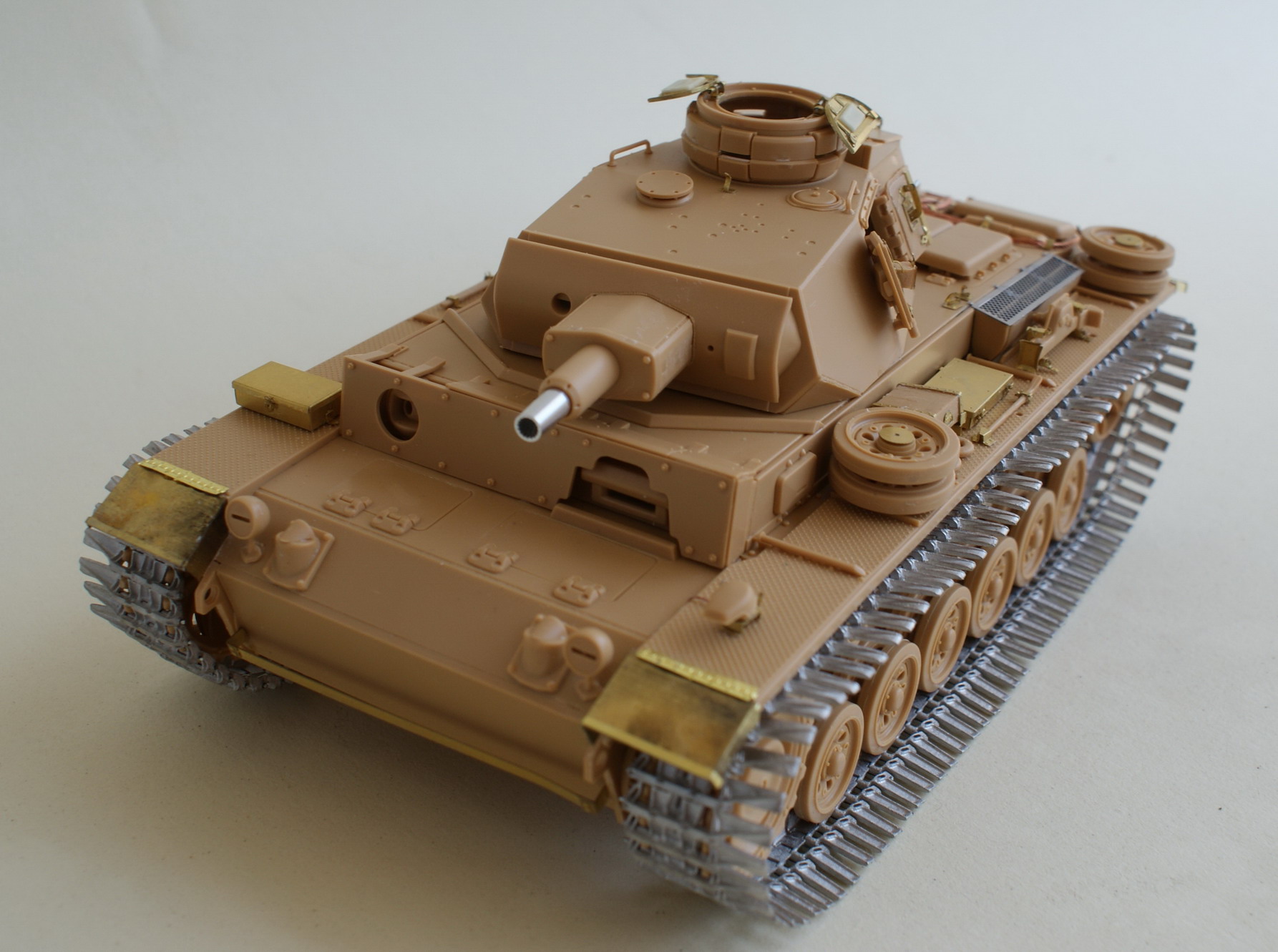

Левая полка
Евгений
Откуда: Самара
Почти все - за исключением нескольких деталей, тройка готова к окраске. С удовольствием услышу замечания и предложения на этом этапе. :)

Не силён в матчасти,хорошая работа,не забудте бандажи катков зачистить от облоя перед покраской.
С Уважением
Евгений
Откуда: Самара
23.06.09 [15:24]
#18
Дмитрий Шишков, спасибо. Про катки (думал незаметно :oops:) - одел для фото, думаю их немного порезать для имитации повреждения резины.
