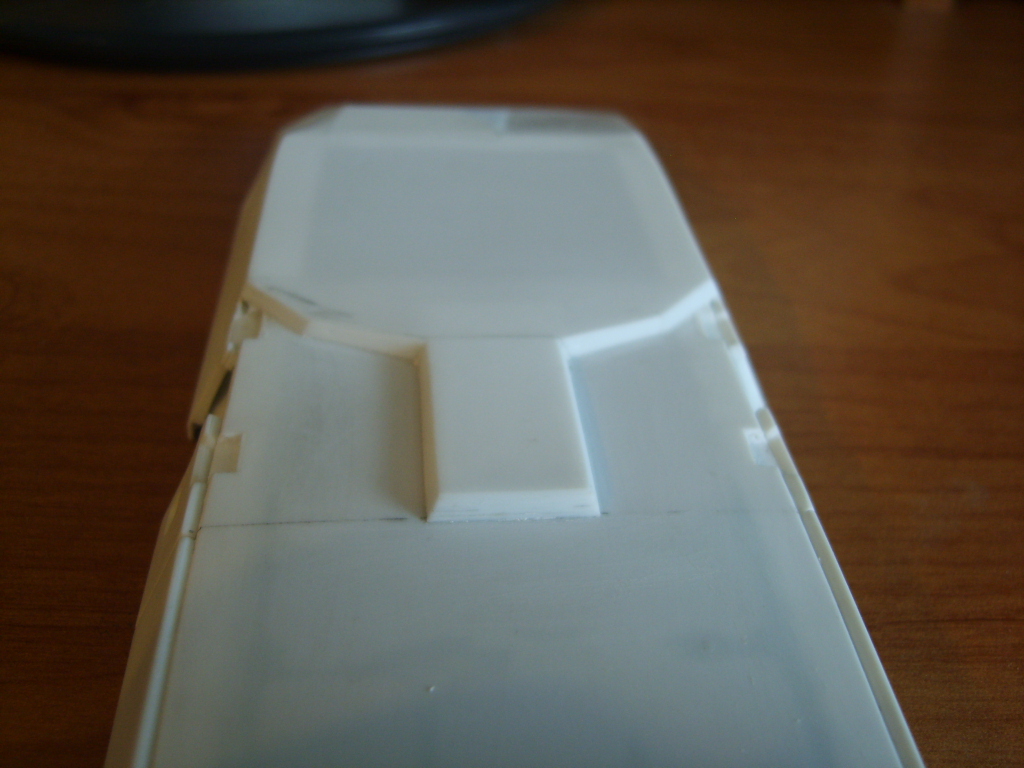

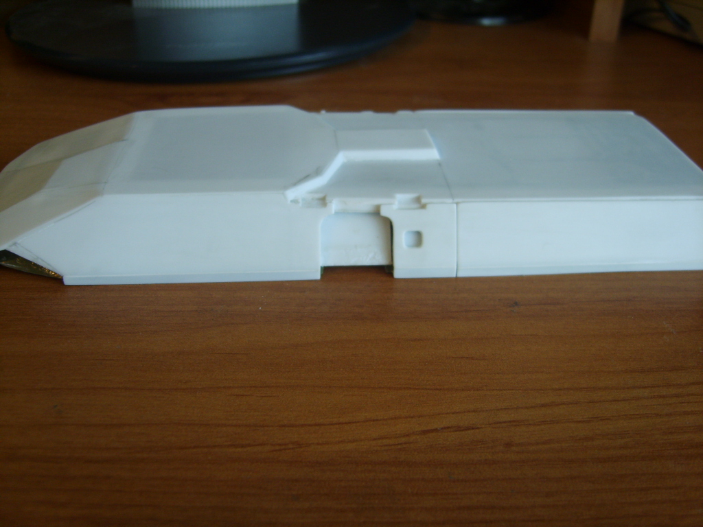

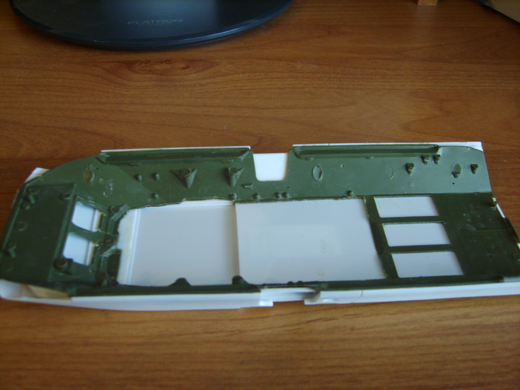

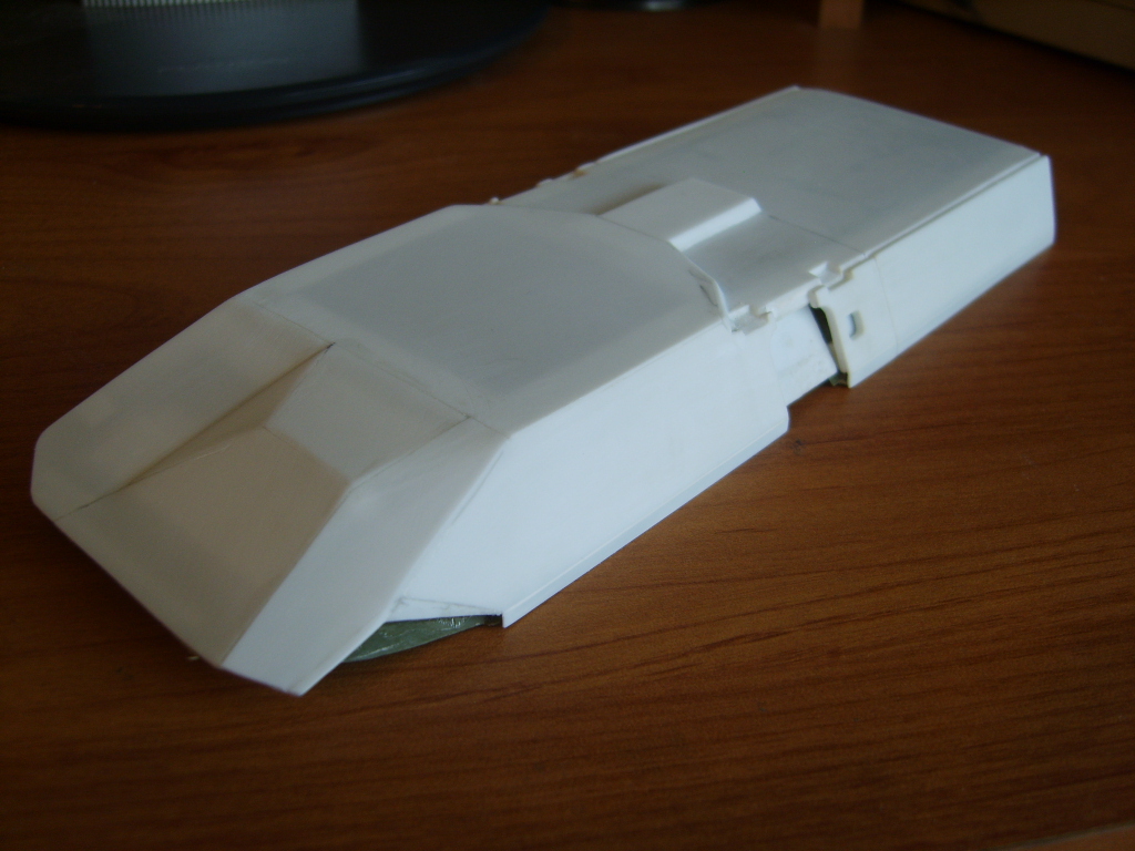

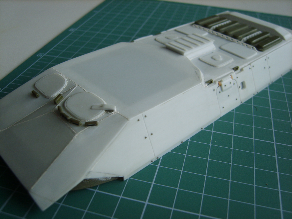

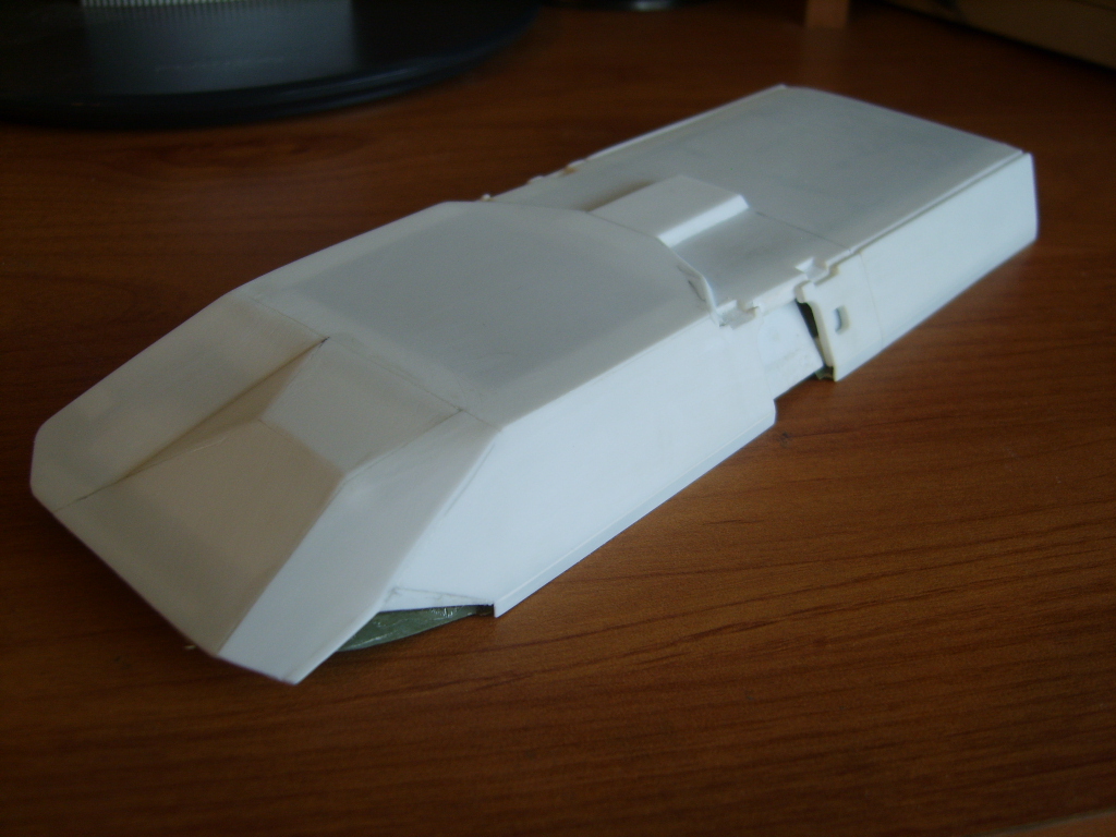

Вот решил создать свой блог по постройке БТР-90. Принимаются любые советы
и замечания. Начал с выклейки корпуса на базе звездовского БТР-80.

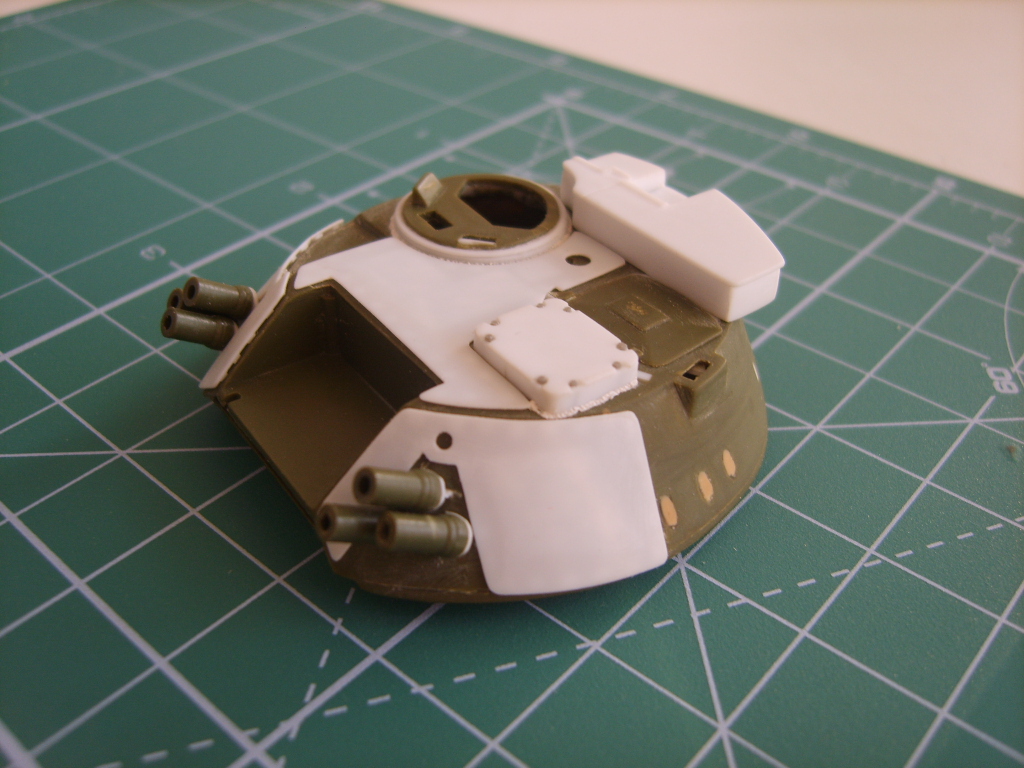

А башка на нем чья, БМП-2шная? А то что-то ручки зачесались...

Lavroff,
Именно 2я БМПшная, но я хочу конверсировать до вот такой.
Именно им я и пользуюсь. Но все равно спасибо, сами знаете много инфы в нашем деле не бывает.
Lavroff,

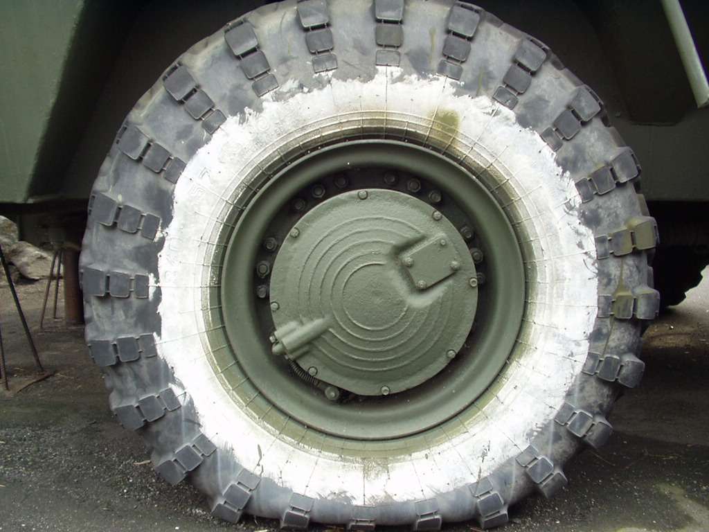

barsik, Круть, конечно, но смущают колпаки на колесах и шины- трудновато такое ручками сделать...
- barsik
- Откуда: Омск
31.05.09 [23:12]
#8
Lavroff,
С колпаками думаю справлюсь, а с шинами да засада. Самому изготовить 8 колес для меня пока
нереально. Буду думать, если ничего не придумаю поставлю от УРАЛа (Алангер) на первых 90х
стояли такие колеса, тем более их типоразмер совпадает.

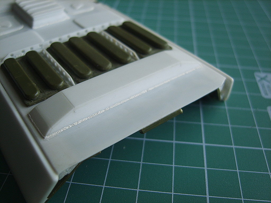

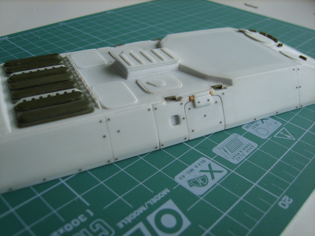

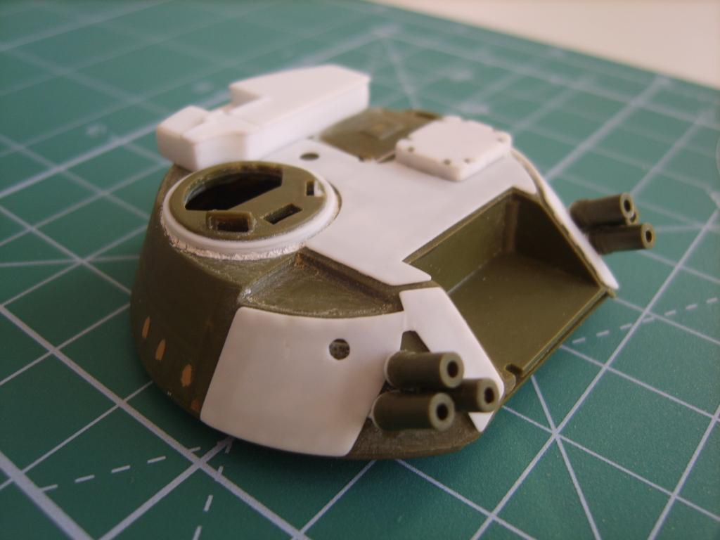

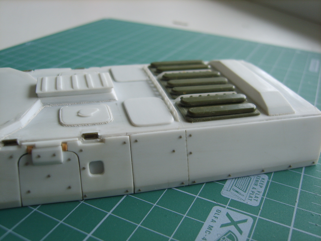

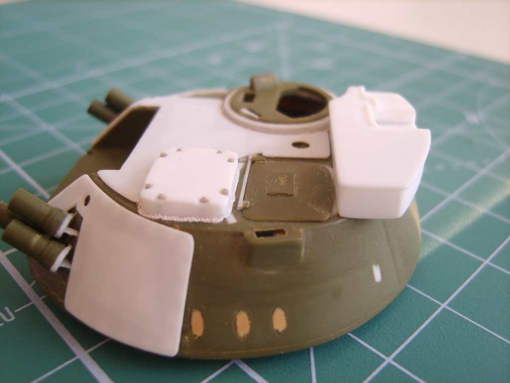

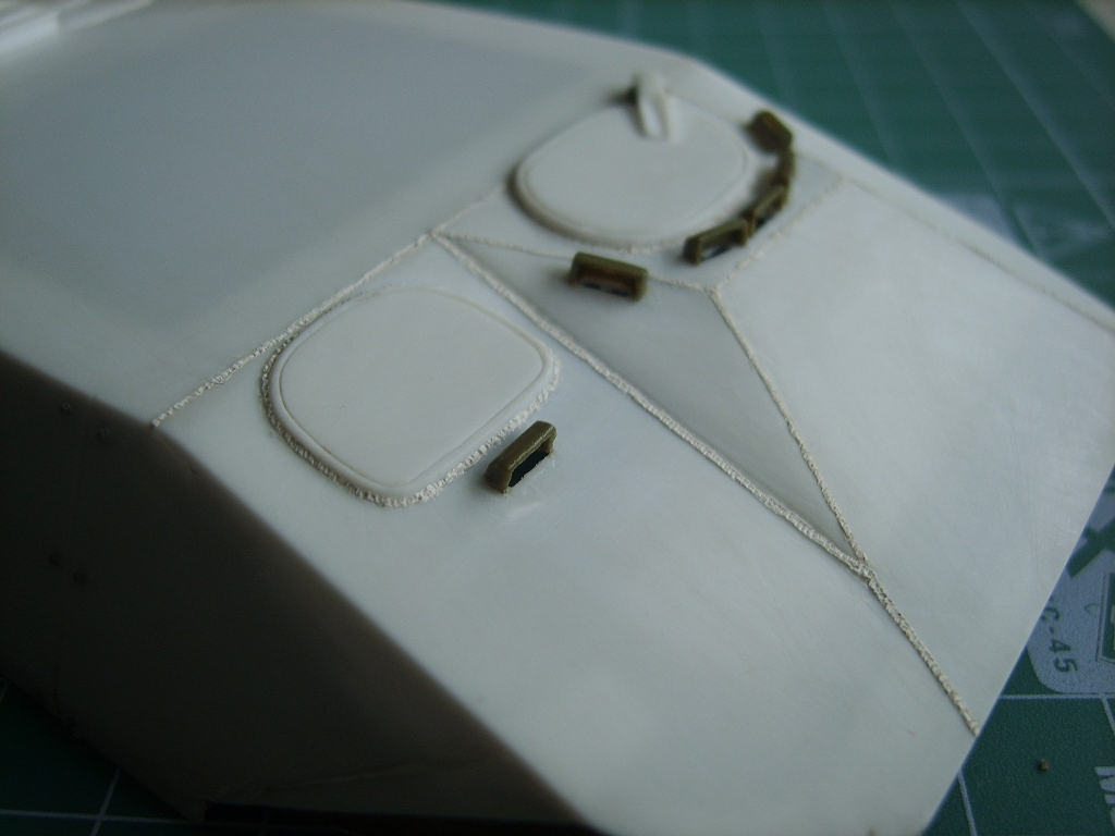

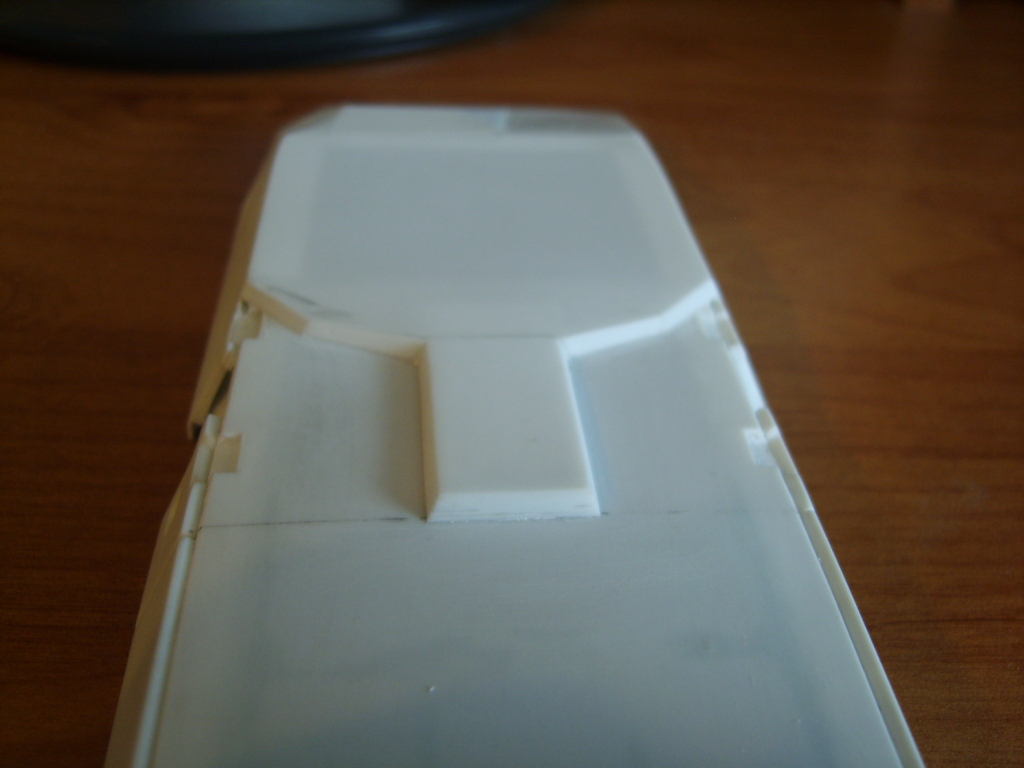

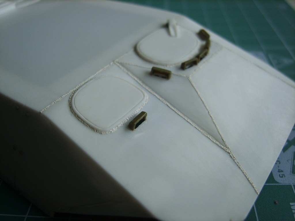

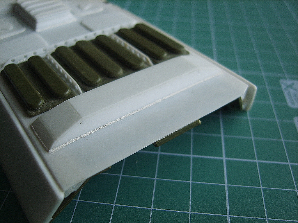

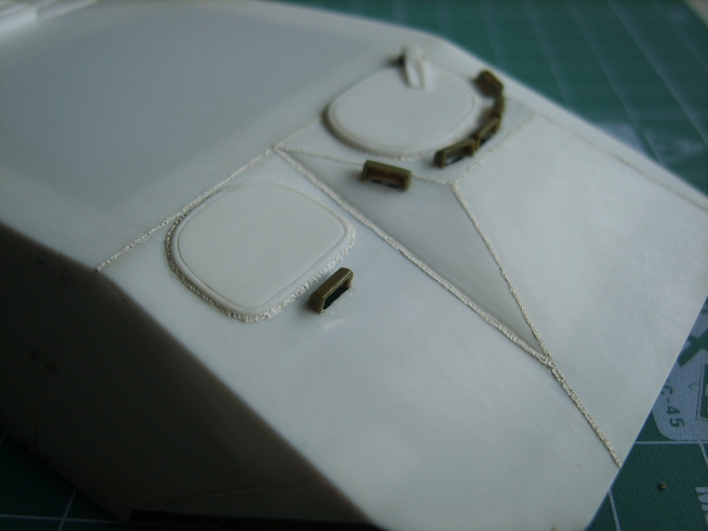

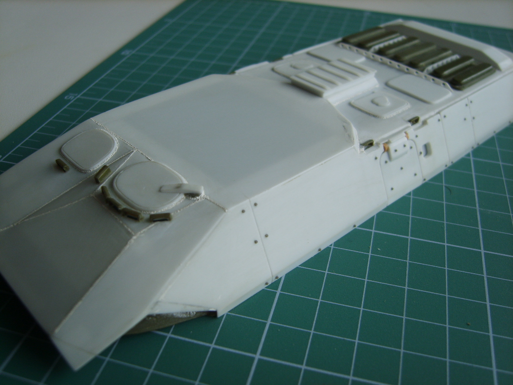

Продолжаю работу. Из БМП-2 выпилил перископы, из 2 наборов БТР-80 (один был куплен специально
для этого проекта, другой остался от постройки Водника) были сделаны воздухозаборники.
Из пластика самостоятельно делаю люки. Пытаюсь воспроизвести сварные швы из тамиевской шпатлевки, болты на шайбе мастерклабовские. Вообще данный проект в отличии от предыдущих
где все делалось стихийно так сказать наскоком, спонтанно, здесь все обдумывалось заранее,
что и как и из чего буду делать. Заказал на афтемаркете ствол 2А42 но пока нет в наличии,
сделал предварительный заказ, обещали достать через 1,5 месяца (пол месяца уже прошло).
Предчувствую данная работа будет очень интересной и долгой.

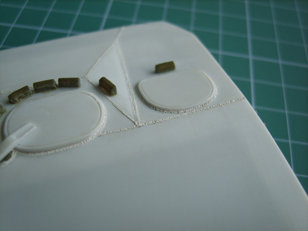

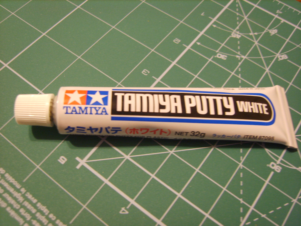

barsik, Сварные швы мне понравились, а почему они белого цвета, тамийская шпаклёвка ведь тёмно серая? И ещё интересует технология, как у тебя такие ровные тонкие швы получаются?
- barsik
- Откуда: Омск
03.06.09 [22:28]
#16
Менелай, А в тираж пойдет?
Каким образом?
Berkut916,
Давил через шприц, а потом рисовал рельеф.
Шпатлевка вот такая.
Talib,
Действительно выдает ошибку.
Каким образом?
Berkut916,
Talib,
03.06.09 [23:14]
#17
barsik, Такой никогда и не видел
А как это через шприц? Шпаклёвку набирал в шприц или иглу приделал к тюбику со шпаклёвкой? А чем разбавлял, чтобы пожижже был, клеем?

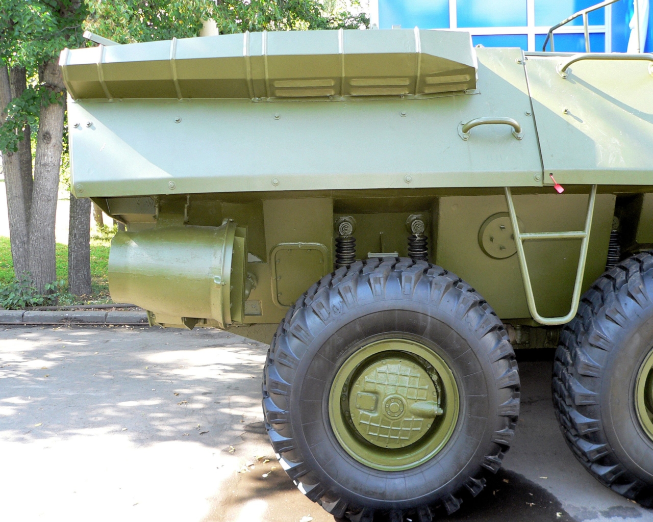

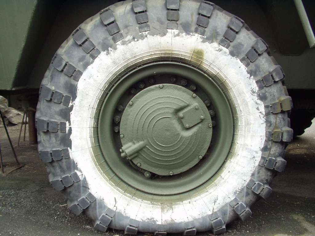

Очень интересный проект! Вопрос по колесам, а сильно колпаки на них отличаются от тех что на бтр-70 стоят? Есть у кого-нибудь фото крупным планом?
- barsik
- Откуда: Омск
04.06.09 [06:18]
#19
Berkut916,
Шпатлевку набирал прямо в шприц, ни чем не разбавлял и так прекрасно лезет через иголку.
void,
смотрим сравниваем
void,
смотрим сравниваем

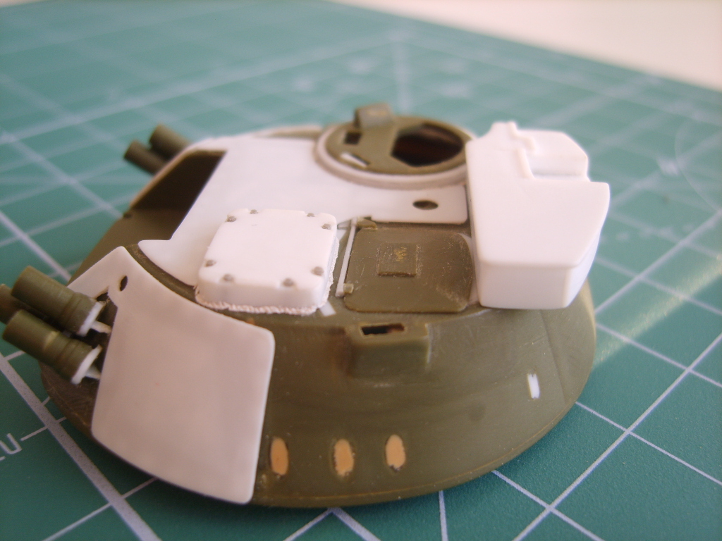

По техническим причинам пока работу по корпусу приостановил. Переключился на башню.
