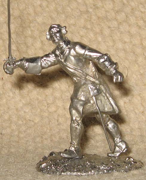

Наверняка многие сталкивались с тем, на что установить покрашенную военно-историческую миниатюру. Подобный вопрос уже не раз всплывал на форуме. Обычно авторы приобретают коммерческие подставки. В большинстве случаев, они бывают круглые (выточенные на токарном станке) или прямоугольные (профилированные), изготовленные из массива дуба, бука, березы и липы. Встречаются подставки и из дорогих, экзотических пород.
Но иногда, «обычная» подставка чем-либо не устраивает своей формой. Требуется нечто мемориально-монументальное. Кроме этого, иногда подставка должна нести на себе некую информацию, в виде надписи или символа. Такие подставки уже не приобретешь в модельном магазине, их можно изготовить только по индивидуальному заказу. Но можно попробовать заняться этим и самостоятельно. К изготовлению таких подставок меня в свое время натолкнула статья Константина Судьина - http://www.chen-la.com/articles/stands.htm , а также увиденная на выставке в Балашихе, миниатюра А.Блескина - http://www.dishmodels.ru/gshowp.htm?p=946&id=8953
В моем варианте, это будет мемориальная подставка для миниатюры офицера Гвардейского Преображенского полка в сражении при Полтаве, 27 июня 1709 года, славный 300-летний юбилей которого будет отмечаться 8-го июля сего года:

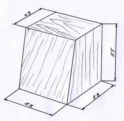

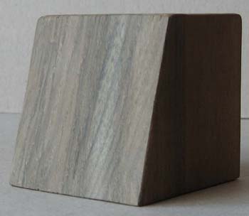

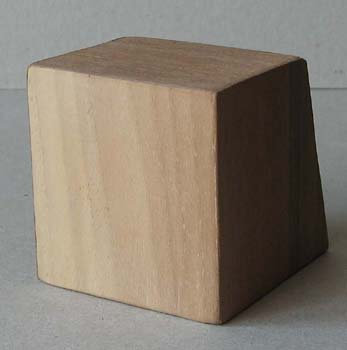

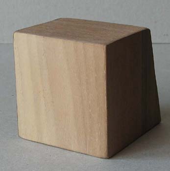

В поиске формы для будущей подставки, выбор пал на «полутрапецию».

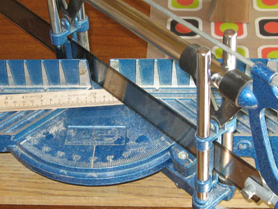

Взяв черновую заготовку подходящего сечения, остается придать ей нужные размеры. В домашних условиях это можно сделать при помощи такого столярного приспособления, как стусло (размеры в мм):

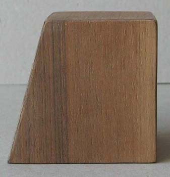

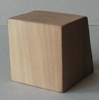

Изготовление деревянной подставки
Роман, это клееный массив березы. Конечно лучше бы подошел массив того же дуба, но в наличии нужного размера окзался только этот материал. Дело в том, что для подставок я не ищу материал целенаправленно, а использую свои старые запасы, состоящие в основном из отходов (обрезков) производства столярной мастерской (сколько бесценного материала с точки зрения моделиста уходит в отходы в столярном производстве...
). Вот и моя подставка, это обрезок от заготовки колодки для рубанка, склеенной из двух березовых брусков. Я думал затонировать ее под красное дерево (береза хорошо тонируется под красное дерево и орех). В последствии от этой мысли пришлось отказаться, так как бруски, скленные против волокон, не создавали впечатления однородного массива. И тогда я решил попробовать применить такой способ декоративного оформления, как фанерование - облицовку массива шпоном. Причем не имитировать массив какой-либо породы, а целенаправленно использовать шпон разных пород. Технологию фанерования и полученный результат выложу в ближайшие дни.

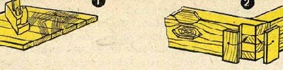

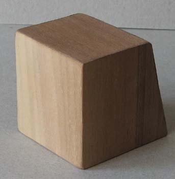

Подготовка основания к фанерованию (облицовке) шпоном.
Основание должно быть ровным и гладким.
Задиры,сколы и вмятины заделывают деревянными вставками. Можно воспользоваться и шпаклевкой, но тогда следует отшлифовать зашпаклеванные места заподлицо.
Сучки высверливают (или выдалбливают) и заделывают деревянными пробками или вставками, также заподлицо. Если сучки оставить, то есть опасность их выхода на поверхность.
Торцы основания хорошо впитывают клей и шпон может со временем отстать, поэтому в идеале их спиливают на угол и подклеивают планками с долевым направлением волокон.
Если основание из древесины хвойных пород, то могут встретиться участки засмолки. Их следует обессмолить тампоном, используя спирт, ацетон или слабый раствор соляной кислоты.
Последняя операция, это цинубление - нанесение рисок при помощи специального рубанка - цинубеля. Делается это для лучшего схватывания шпона с основанием. Вместо цинубеля, можно с успехом использовать полотно от пилы по металлу или крупнозернистую шлифовальную шкурку.
Из-за того, что я использал в качестве основания не хвойную, а лиственную древесину, без сучков и задоров, большей части вышеописанных операций мне удалось избежать. А вместо заделки торца, я применил иной способ, о котором скажу дальше.

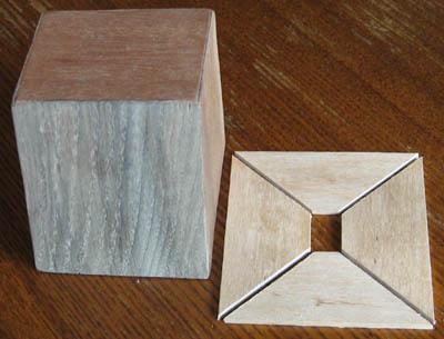

Подготовка шпона к фанерованию (облицовке) основания.
Шпон осматривают и сортируют по породам и текстуре, в соответствии с задумкой автора. Покоробленные или волнистые листы (куски) шпона откладывают в сторону, для дальнейшего выправления. При помощи губки их нужно слегка смочить теплой водой и уложить между двумя ровными досками (кусками фанеры) под груз, до полного высыхания. Треснутые места следует аккуратно стянуть и проклеить гумиркой – специальной клеевой лентой. Вместо нее можно использовать тонкую бумагу (папиросную, газетную), смазанную клеем. Не стоит только использовать малярный скотч, оставляющий жирные следы на поверхности. Прокленные гумиркой участки всегда находятся на лицевой стороне! После приклеивания шпона к основанию, клеевая лента убирается циклей или шкуркой.
Подготовленные куски шпона размечают в соответствии с размерами основания и разрезают, оставляя запас по краям 3-4 мм. Для этого используют металлическую линейку и фанеровочный нож или пилу. Но в домашних условиях подойдет и хороший макетный нож, с широким лезвием.

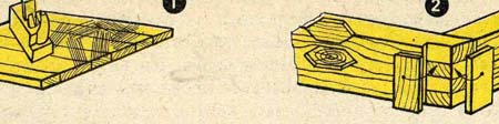

Наклеивание шпона (фанерование):
После того, как шпон отобран и подготовлен, приступаем к процессу фанерования. По технологии, шпон следует наклеивать поперек волокон основания или наискось, но при декоративной отделке допускается свободное расположение волокон. Сразу оговорюсь, что в качестве клея, я использую поливинилацетатную дисперсию – ПВА. На рынке сейчас большой выбор производителей ПВА, но я отдаю предпочтение ПВА Моменту - http://www.moment.ru/3/385/ .
Торцы основания предварительно промазывают клеем и дают просохнуть. Дело в том, что на торцах клей впитывается сильнее и со временем шпон может здесь отстать, а дополнительный слой клея послужит грунтом. Далее, тонким слоем клея равномерно намазывают обе склеиваемые поверхности – шпона и основания. Немного выждав, прикладывают шпон и прижимают его с помощью винтовых струбцин, через ровные прокладки (с двух сторон) из фанеры или гладкой доски. Между шпоном и прокладкой следует помещать бумагу, на случай просачивания клея на поверхность шпона. Время выдержки под прессом – 6 часов, а также от 12 до 18 часов после пресса. Поэтому удобно фанеровать «на ночь». Таким способом сжатия я фанерую заднюю, боковые и верхнюю поверхности основания моей подставки:

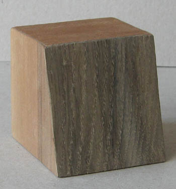

Теперь приступаем к фанерованию лицевой стороны подставки. Согласно моему плану, лицевая сторона должна быть достаточно темной, в напоминание о черных полотнищах ротных знамен Лейб-Гвардии Преображенского полка начала XVIII века - http://www.viskovatov.narod.ru/T02/T02_02.htm
Затонировать для этого тушью или акварелью шпон какого-либо дерева, мне показалось очень простым и невыразительным способом. Порыскав, я нашел фрагмент шпона ореха, темно-серого с прозеленью. Учитывая, что под лаком цвет только усилится, я остановил свой выбор на нем (чтобы представить, как будет выглядеть шпон/массив под лаком, нужно слегка смочить его водой).
Из-за того, что лицевая поверхность наклонная, для ее фанерования способом сжатия нам понадобится контр-профиль наклонной поверхности. Способ сжатия контр-профилями, процесс достаточно трудоемкий. Поэтому я выбираю другой достаточно распространенный способ фанерования – притирку. Делаю все тоже, что и в способе сжатия: наношу клей на обе склеиваемые поверхности, и немного выждав, прикладываю шпон, который затем притираю. В идеале притирка выполняется специальным столярным инструментом – притирочным молотком, но в домашних условиях я заменю его электрическим утюгом. Проглаживать нужно через сложенную вдвое хлопковую ткань, тонкую, но прочную. Движения утюгом следует делать от центра к краю, быстро, не задерживаясь долго на одном месте. Через несколько минут, операцию притирки утюгом можно повторить.

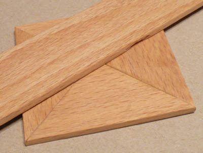

Как-то не глянулась мне рамка под основание из березы и в срочном порядке решил ее переделать. Для этого использую тоже линейку, но уже из бука, толщиной 0,3 мм. Размеры прежние - 60х65мм:
