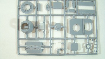

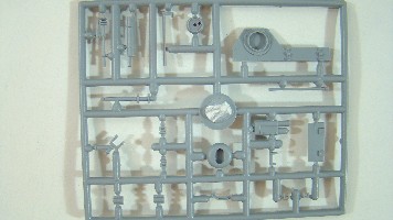

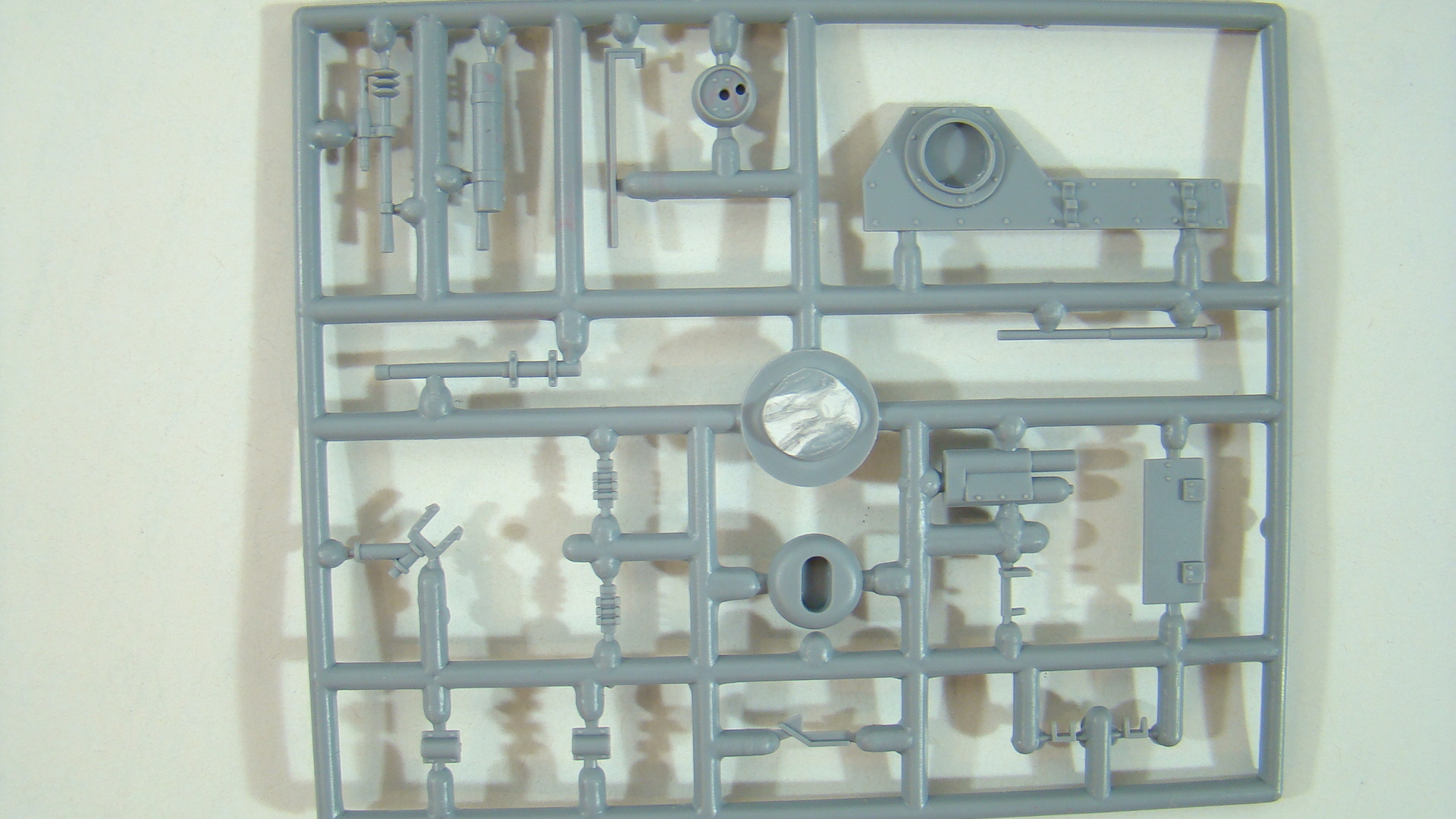

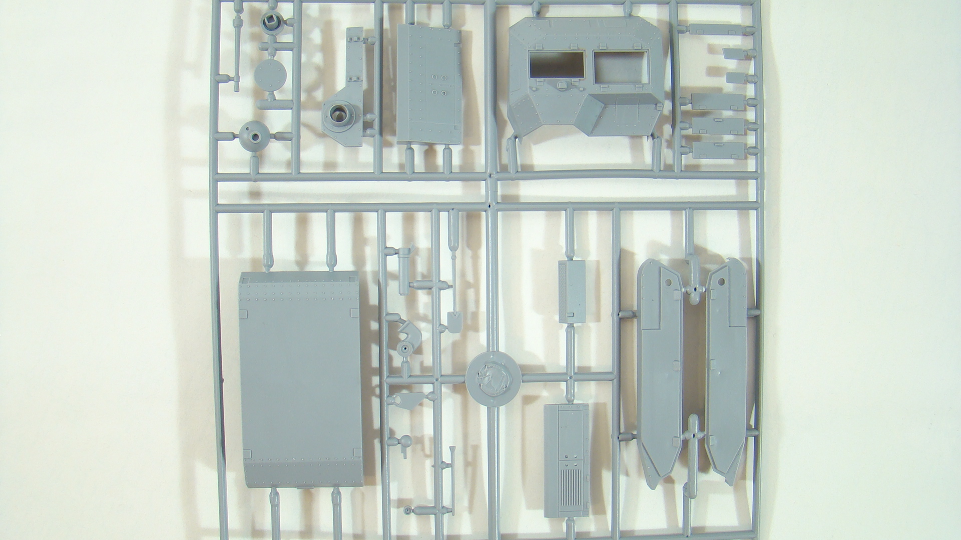

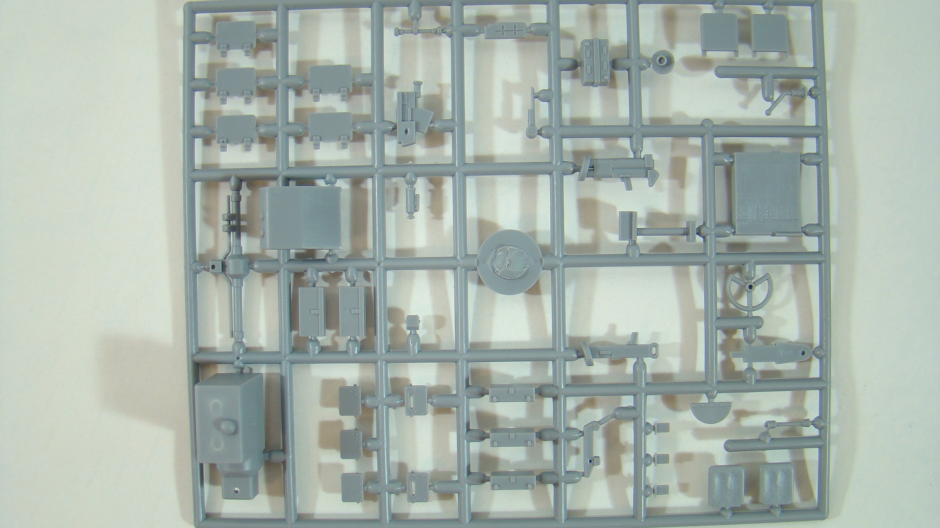

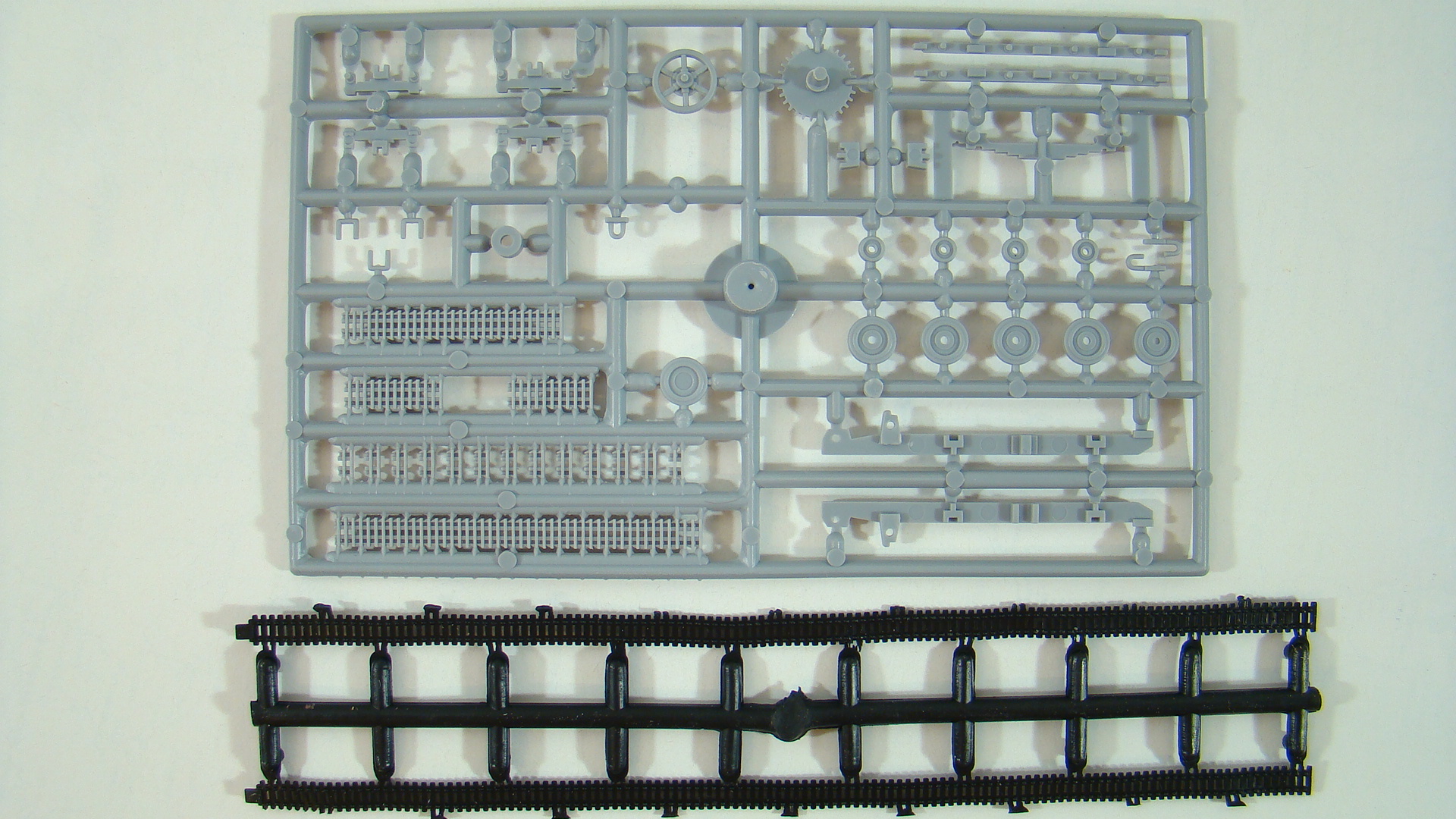

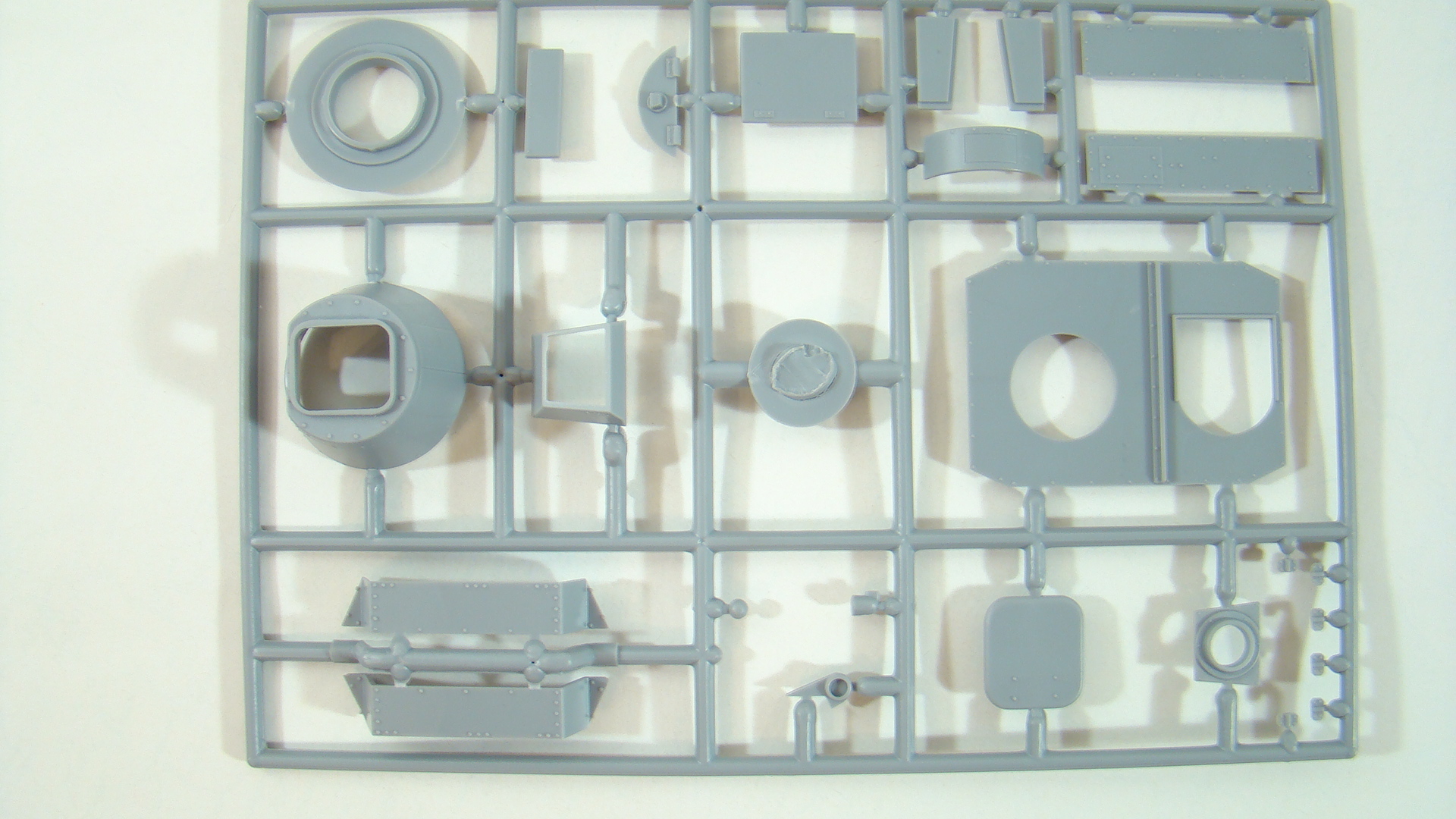

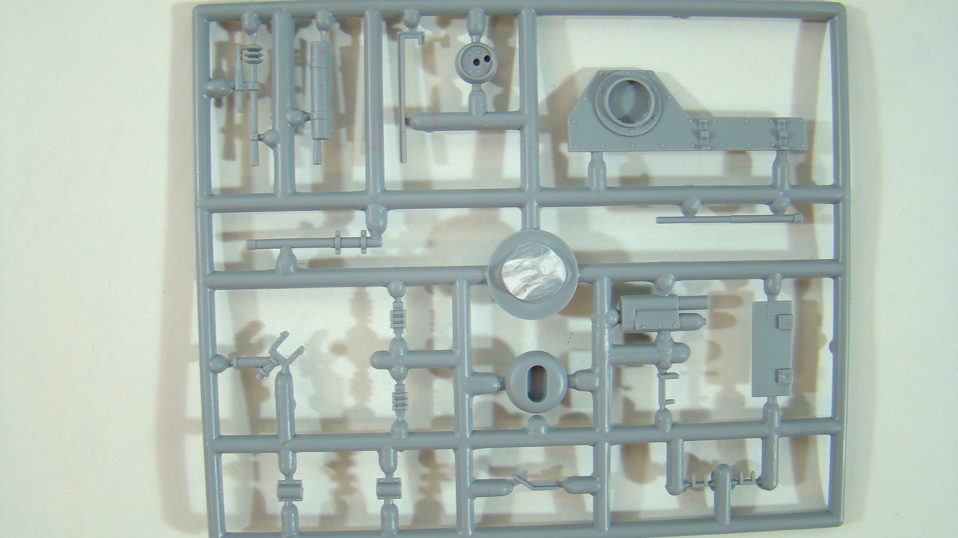

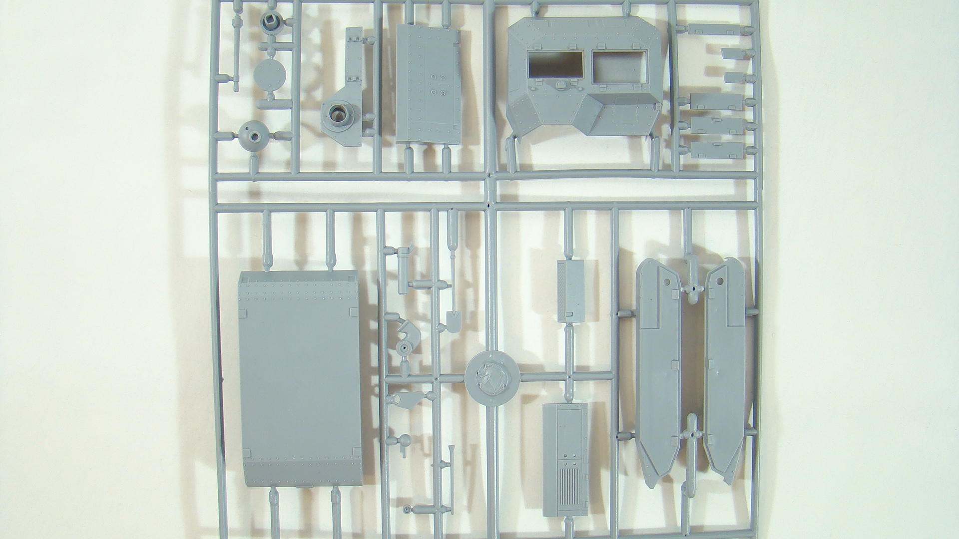

Собственно литники

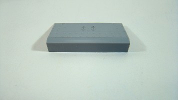

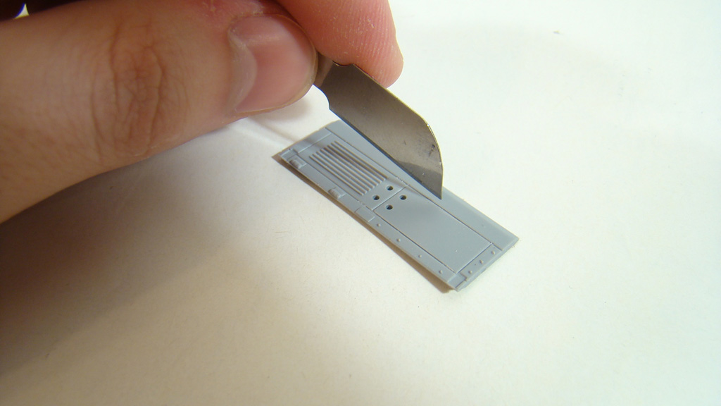

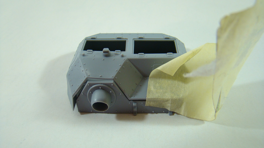

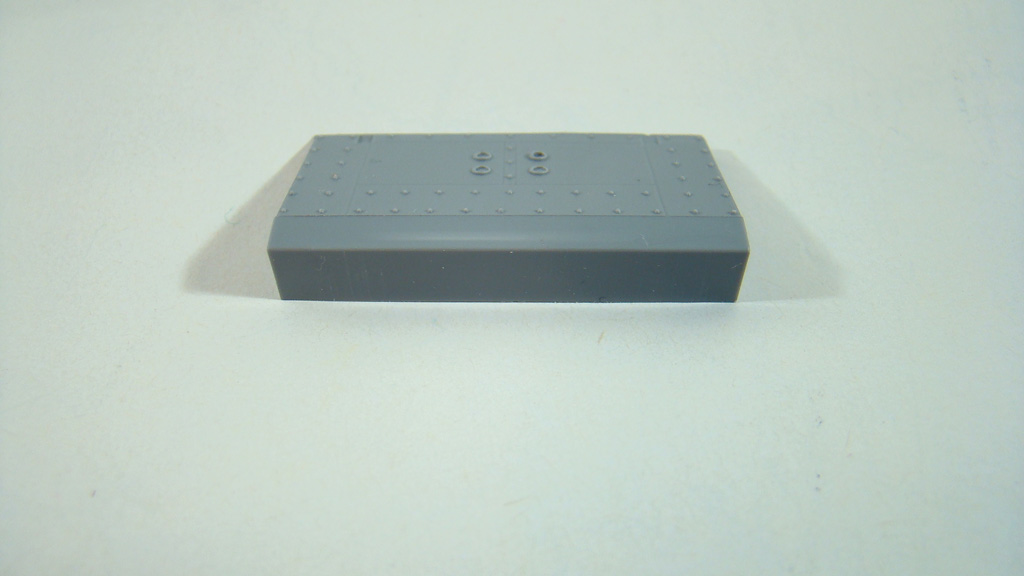

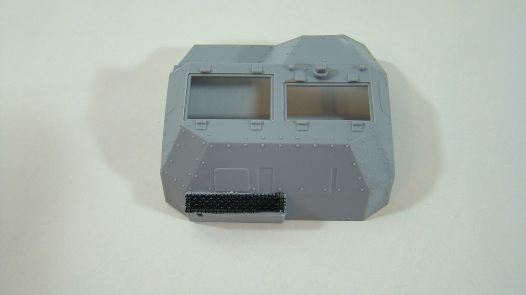

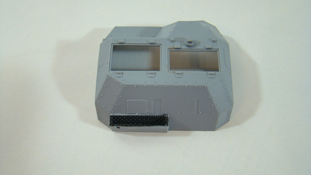

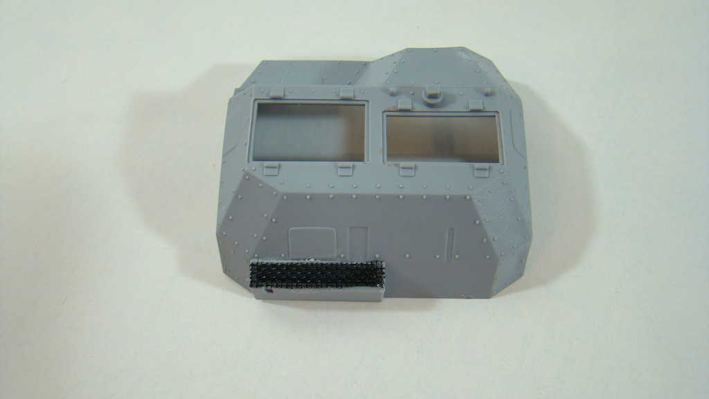

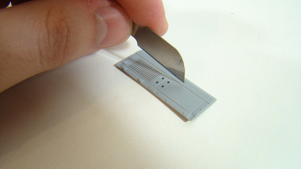

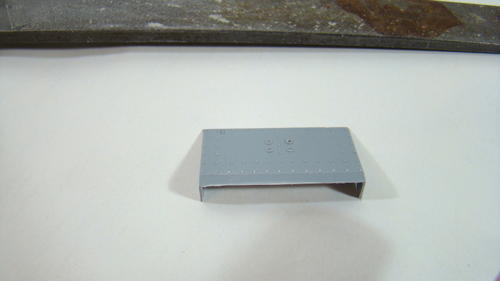

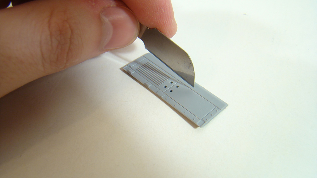

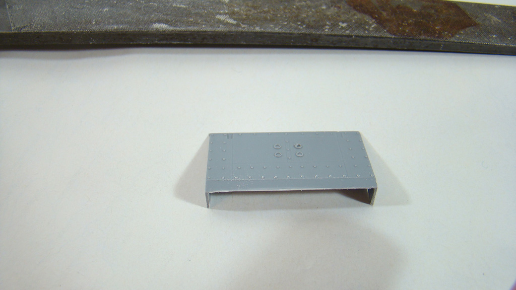

Первая деталь которую приклеил изменил вырезав пластик и поставив сетку на отдушину,пластик на резку очень мягкий и вязкий,что имеет свои плюсы например хрупкие детали при неосторожном обращении вы не сломаете, а лишь погнете...

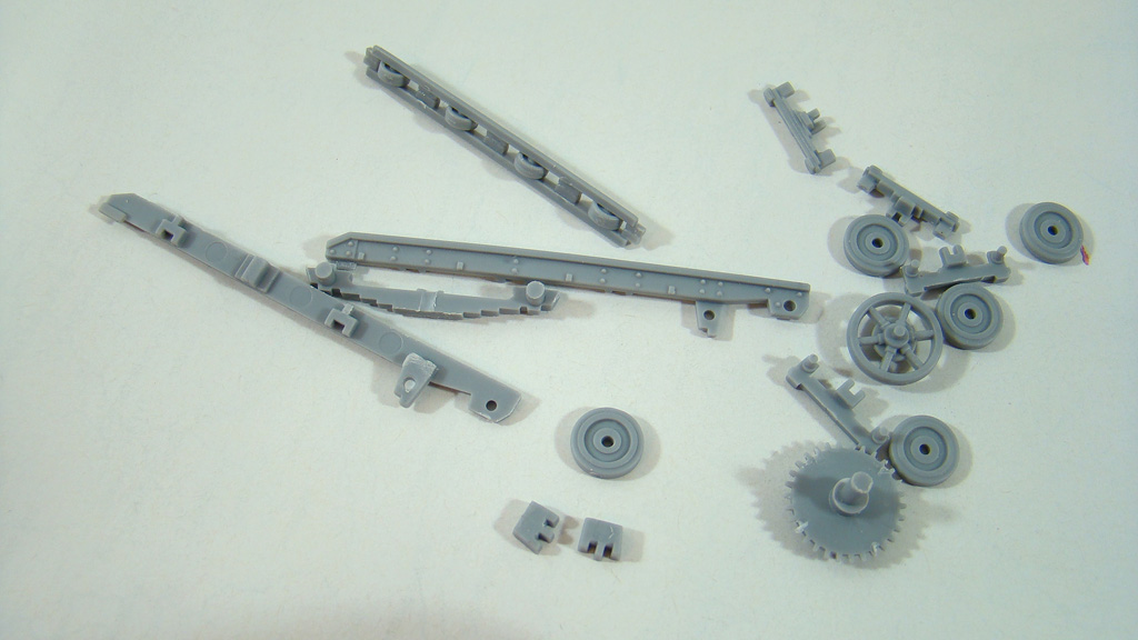

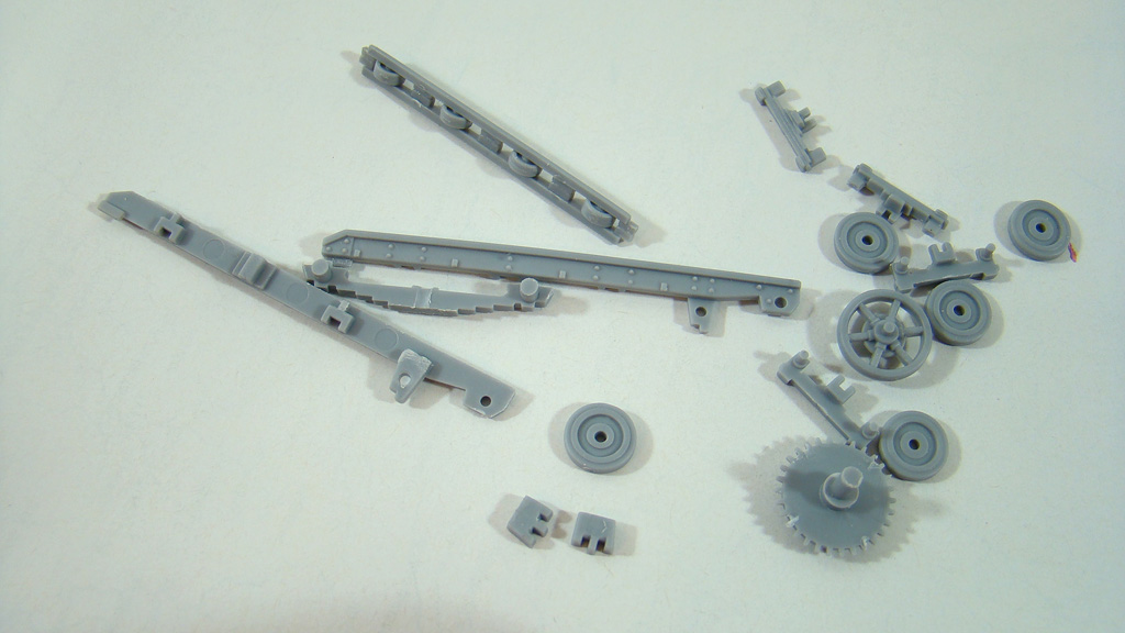

Дальше для разогрева отделил и обточил все детали для сборки одной стороны ходовой, как по мне самые замыленные литники,большие катки имели небольшое смещение,маленькие облой,остальные детали хоть и прошлось практически все затачивать не так уж и страшны.На это ушло 40 минут

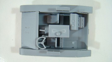

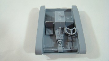

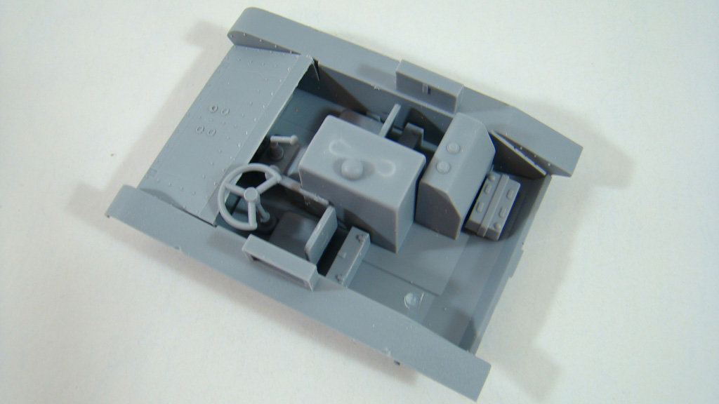

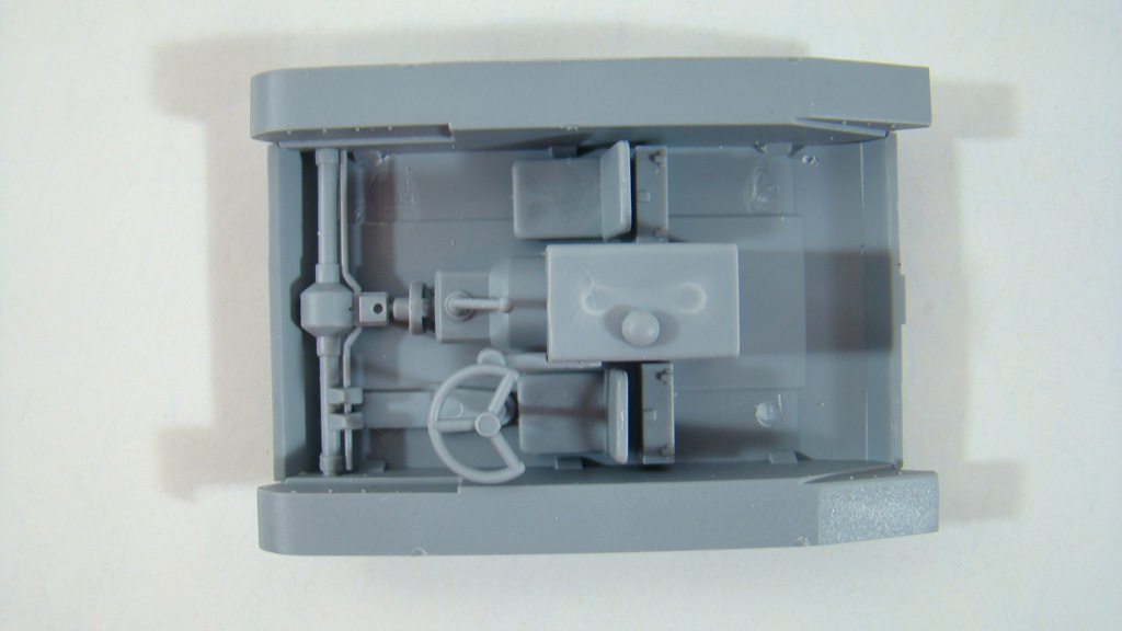

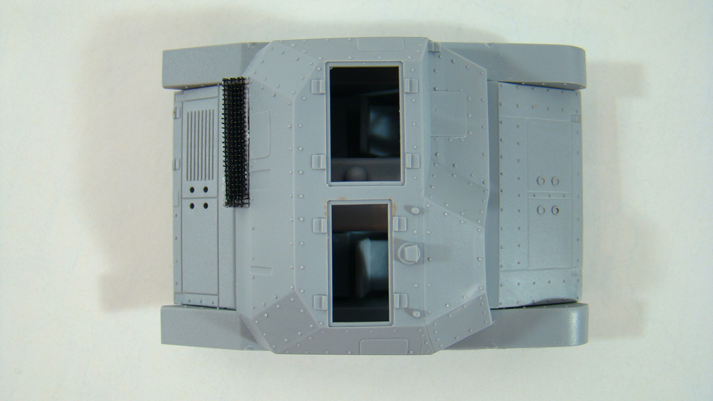

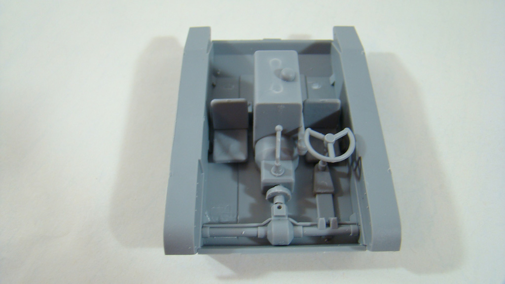

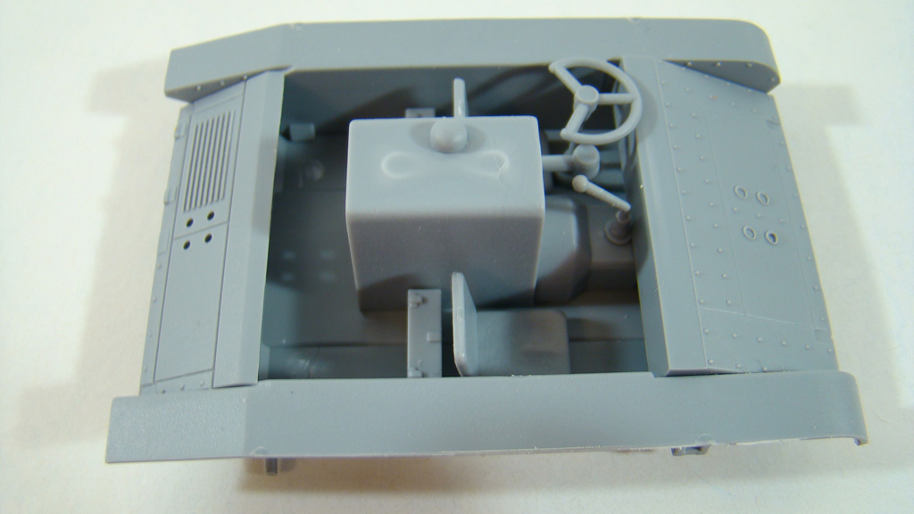

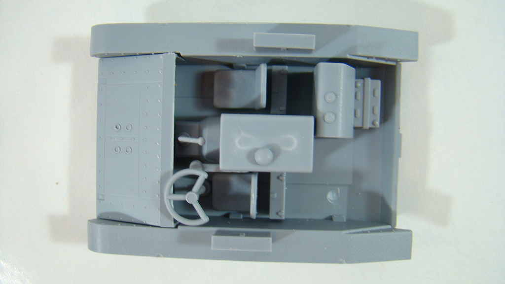

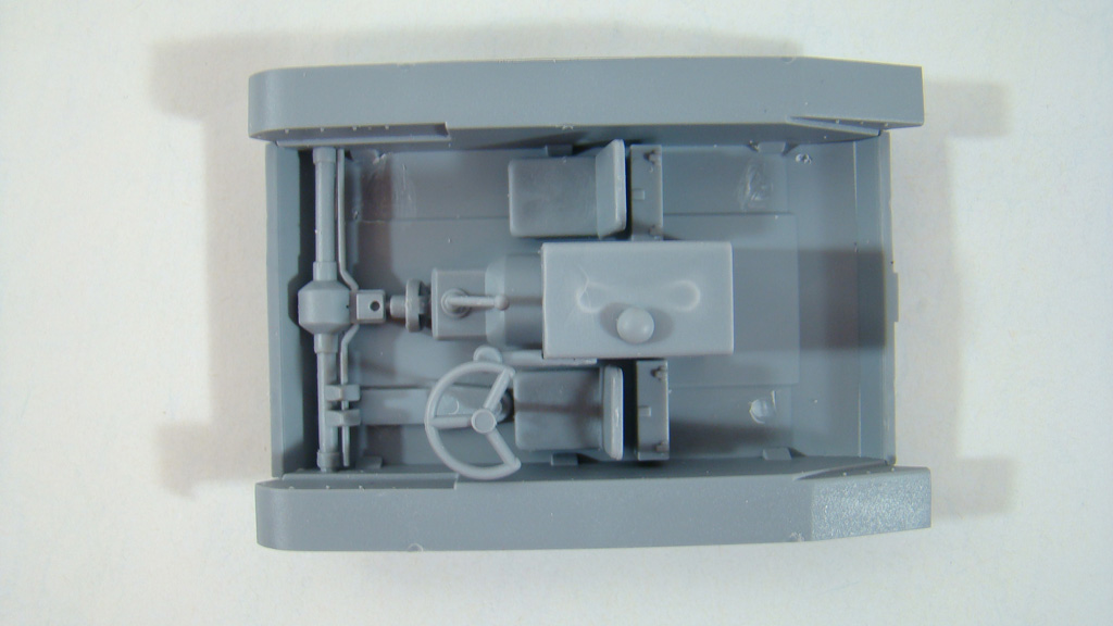

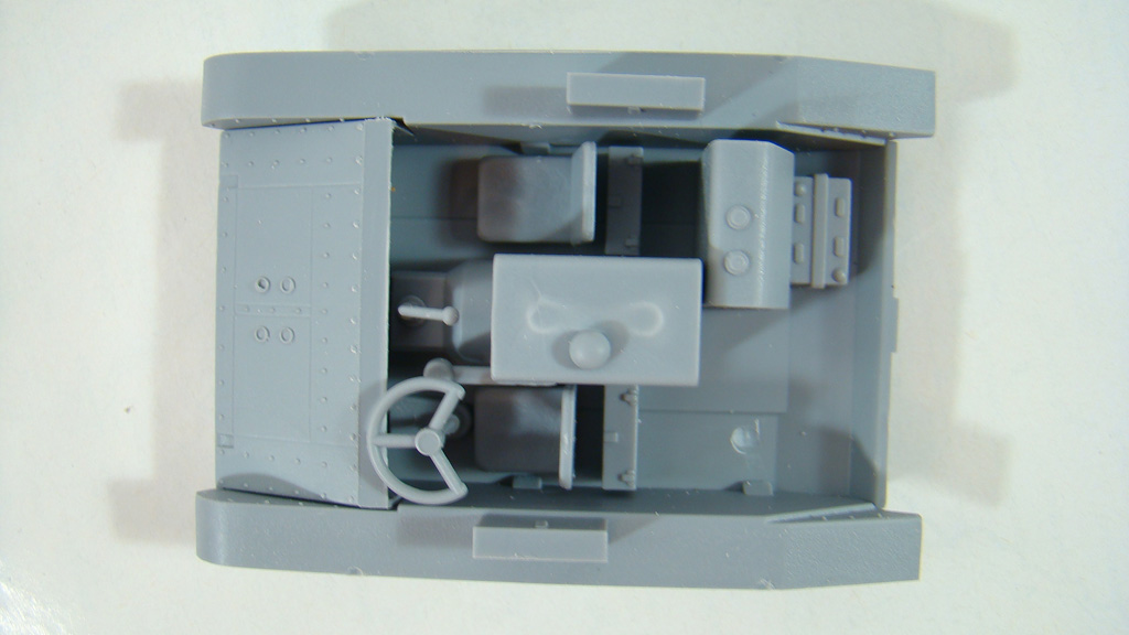

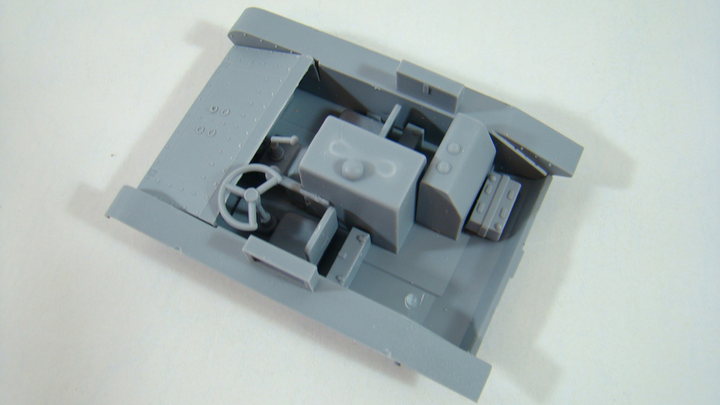

Дальше собрал ванну корпуса и начал вклеивать детали интерьера...

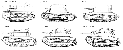

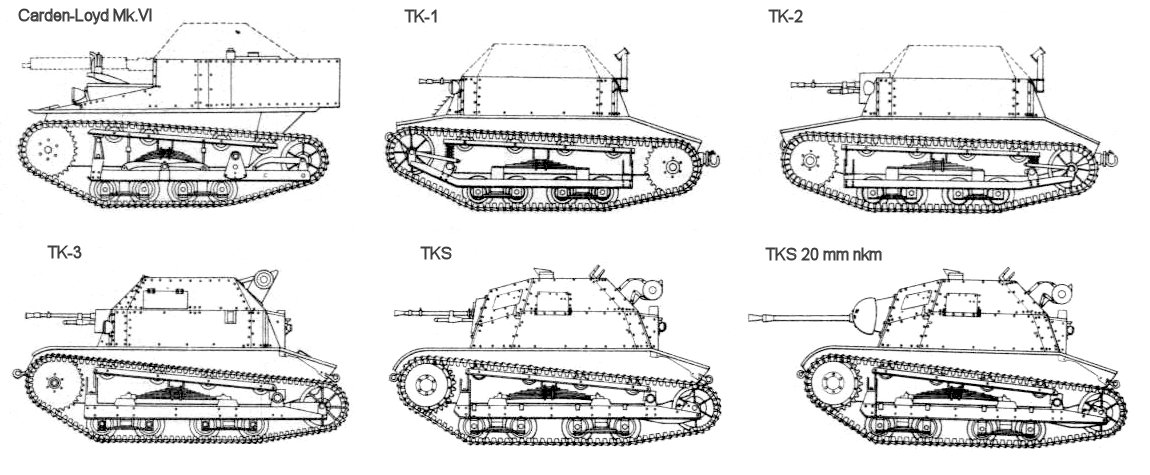

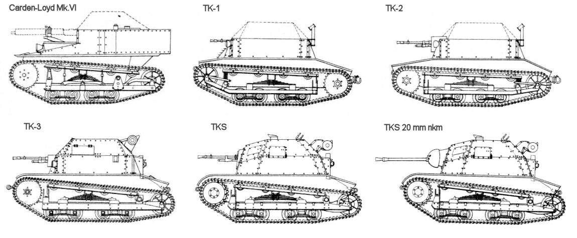

Разновидность этих малышей.
TKW-2 собственно тот вариант что брал изначально.
TKW-1
интересный пушечный вариант TKD
TK3

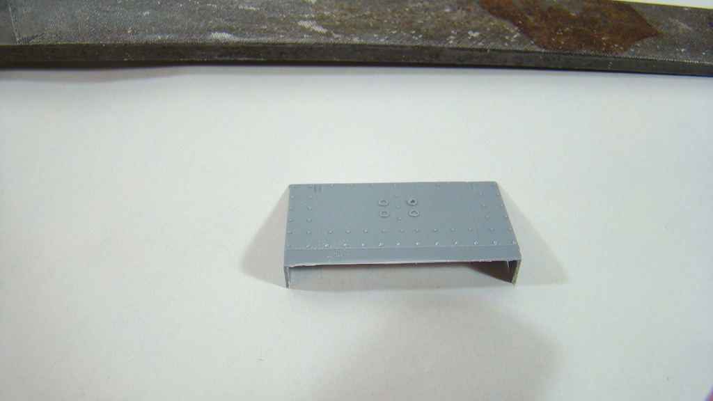

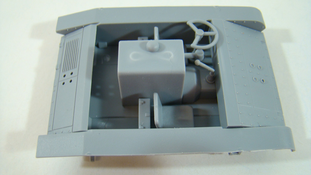

А тем временем по ходу сборки начинают всплывать косяки ...например лобовая плита не становиться на свое место из за того что упирается перегородкой в рычаг...
ключ
Откуда: Украина
26.06.09 [12:37]
#12
Не совсем понятно зачем она вообще нужна...в общем будем резать.
после...
до...
ключ
Откуда: Украина
26.06.09 [12:42]
#13
Все сразу же стало на свои места...

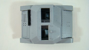

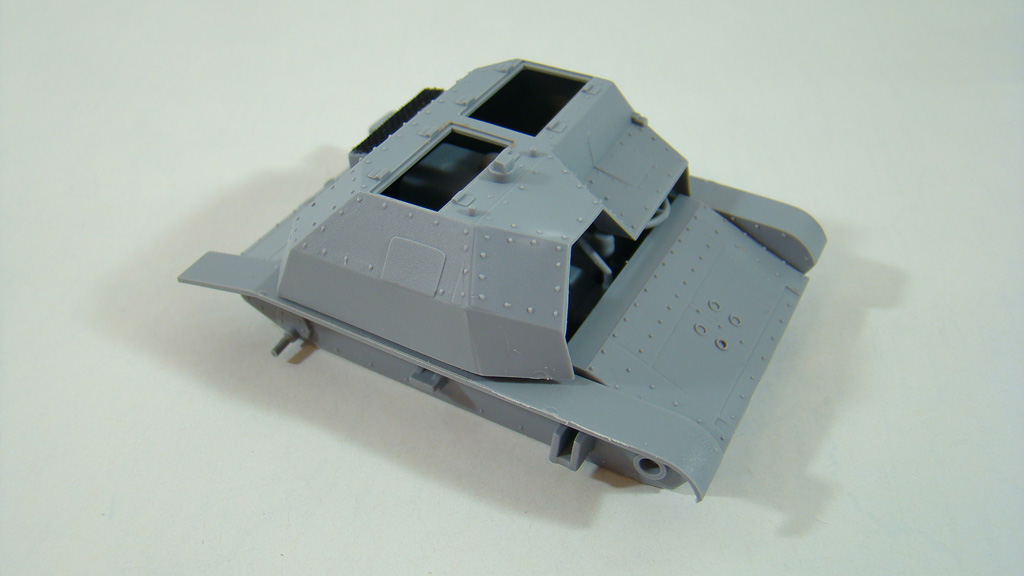

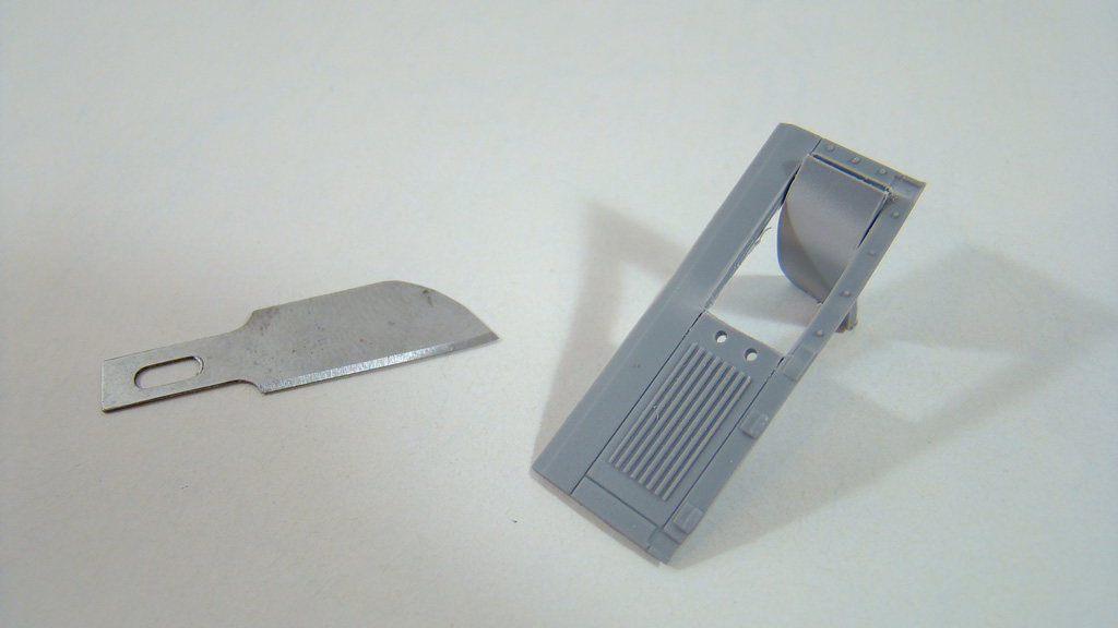

Приятным сюрпризом стало то что в наборе идет деталь интерьера и в заднюю часть ...раз так не смог отказаться от того чтоб обыграть это на модели...снова режем правую часть створки.
ключ
Откуда: Украина
26.06.09 [12:47]
#15

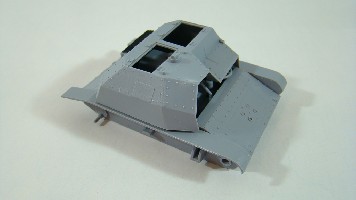

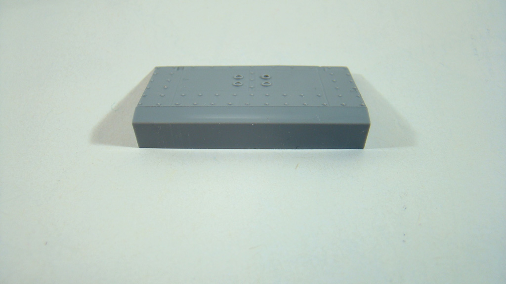

Почти все готово,проблем почти не было, разве что толщина пластика...

#18

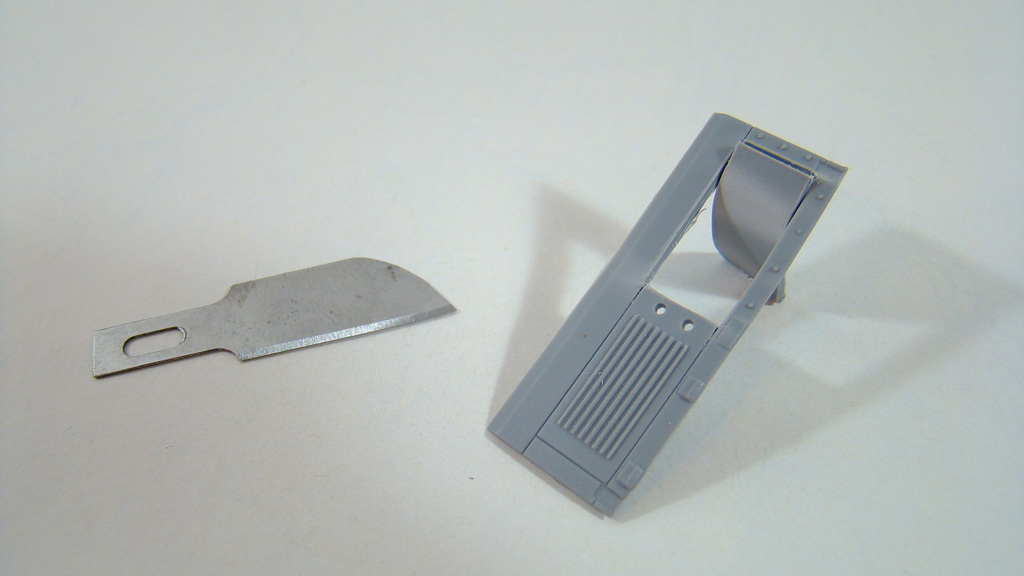

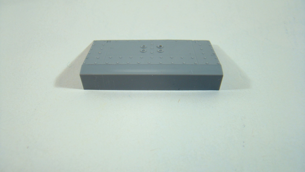

В продолжение о дубовости- рубка то кривовата...но на помощь снова приходит то что пластик мягкий ...

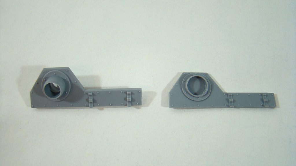

#19

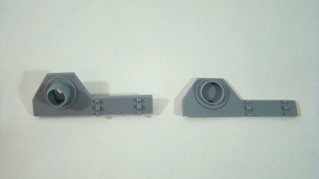

Кстати даны два варианта лобовой,слева для 20 мм пушки, справа для пулеметного вооружения
