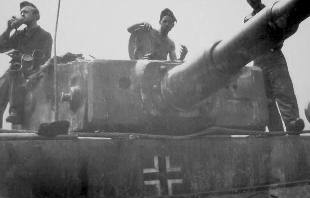

Александер DIW, ryga, Спасибо,за помощь.Возможно,сделаем с одной стороны крышку,в плане переделки это не сложно.
Видел я на "Тигре" из Bovington(а) что с одной стороны заглушка стоит,но видимо подумал что это может быть "новодел",оттолкнулся от снимка машины из 508 ТТБ,на ней мне показалось что крышки тубуса стоят с двух сторон(но может ошибаюсь):
Насчет "Тамиевского" "Кингтигра" на знаю ,"Академовский" чуть длинее,но это не страшно,если делать заглушку с одной стороны то его можно смело укоротить,но крышки на детали (D-3)-стоят с двух сторон.
У меня сам "тубус" полностью самодельный,длинну,место и метод его крепления смотрел по снимкам и чертежам,какие имею.
У "Вояджера" так же не видел набора с "тубусом",отдельный набор есть,но видел только для "банников" с тросом и со смолой ( ME-А054 ).
с уважением yustas
по длине этого тубуса советовал бы еще уточнить, потому как в Тамиевских Кингтиграх длина их не правильная, а как у Адемии и Вояджера - не знаю.
с уважением yustas

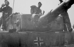

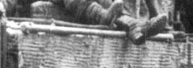

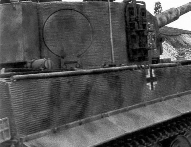

yustas Wrote:Видел я на "Тигре" из Bovington(а) что с одной стороны заглушка стоит,но видимо подумал что это может быть "новодел",оттолкнулся от снимка машины из 508 ТТБ,на ней мне показалось что крышки тубуса стоят с двух сторон(но может ошибаюсь):
Мне тоже кажется, что на некоторых машиных с двух сторон. Но вот точки приварки обычно гораздо ближе к краям.
21.02.10 [00:39]
#324
yustas
Конечно ошибаешься, на фото хорошо видно, что крышка с одной стороны:)
Alex Volgin
Саш, фото совсем слабое:(
По моим наблюдениям, вначале, крышка на тубусе была с задней стороны (два фото 123 из 503), а когда на корпус стали устанавливать гранатометы, крышка стала устанавливаться в передней части тубуса, такая установка характерна и для "поздних" Тигров (фото 224 из 101)
Alex Volgin

21.02.10 [10:53]
#326
yustas
Сергей, крышка тубуса должна стоять со стороны кормы танка
Переделал "тубус" оставил один "колпачек",с другой стороны закрыл его вырезанным кружком из травления:

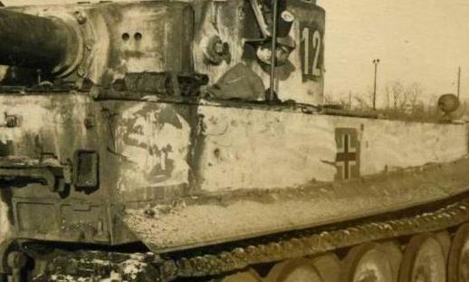

На самом деле,есть интересный вопрос,по секциям банника.
Сколько секций банника стояло на машине? Пять или шесть?
Есть снимок борта № 832 на котором видно что с левой стороны стояло две секции,скан плохой но в альбоме Рестайена,видно очень хорошо,хотя есть след тени от крепления который можно спутать с еще одной секцией банника:
и есть снимок борта №411 из "ЛШАГ",получали в одно и то же время вместе с "ДР" машины,на котором хорошо видно две секции банника по левому борту:
По определению должно было присутствовать уже по три секции банника с каждой стороны,в купе-шесть.
с уважением yustas

Мужики,даю еще одну наметку,на решение моего вопроса.
Забашенные ящики у борта №411(ЛШАГ) и борта № 832(ДР)разные!
У борта №411 стандартный забашенный ящик,который дошел на машинах последних серий,он входит в "размеры" и НЕ "налезает",на пистолетный порт и на эваколюк,а у борта № 832 так же как и моего борта № 822,забашенный ящик длиннее,он заходит на пистолетный порт и на эваколюк но все остальные основные различие одинаковые,звездочки,гранатаметы,дополнительный ящик на корме и т.д.
Вот и получаеться что борт № 411 выпуска более поздний( но имеющий еще две секции банника с левой стороны),нежели борт № 832 и в том числе и мой № 822,делаю вывод ,если на борту № 411 стояли две секции банника ( в купе 5 штук) то на моем подавно должно было быть-5 секций банника,возможно выпуск машин был в промежутках по времени месяц-два(октябрь-ноябрь нежели ноябрь-декабрь),это по герру Шнайдеру.
Что скажете,просто работа встала,я склонен ставить 5-ть секций банника,исходя из моих предположений и приведенных снимках выше.
с уважением yustas

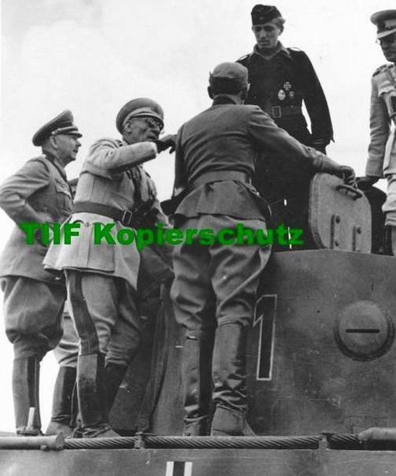

#337
Сергей, в своих предположениях по количеству банников с левой стороны ты наверно прав. Все довольно логично и опровергнуть это очень трудно. А вот по тубусу я обеспечу тебе небольшой геморрой:) Посмотри на фото ниже. Тубус закрывался не крышкой. С той стороны, где открывался тубус, на самом краю было небольшое утолщение, в это утолщение с торца тубуса крепился лепесток, который при открывании сдвигался в бок.
23.02.10 [15:08]
#338
Сергей, вот фото, на котором Тигр "Лейбштандарта". Выпущен по крайней мере не раньше твоего. С левой стороны крепления под две секции банника.
Спасибо,Жень!
За поддержку моего мнения ,о том что с левой стороны корпуса был крепеж под две секции банника.
А вот по тубусу я обеспечу тебе небольшой геморрой Посмотри на фото ниже. Тубус закрывался не крышкой. С той стороны, где открывался тубус, на самом краю было небольшое утолщение, в это утолщение с торца тубуса крепился лепесток, который при открывании сдвигался в бок.
Еще раз спасибо Жень!Геморроя не вижу,лепесток доделаю,из кусочка остатков травления и поддочив немного утолщение от внутренней стороны тубуса и вклею его на болтик от "Мастер клуба",должен даже рабочим получиться.
с уважением yustas
