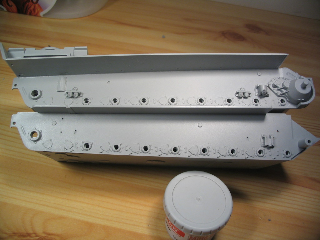

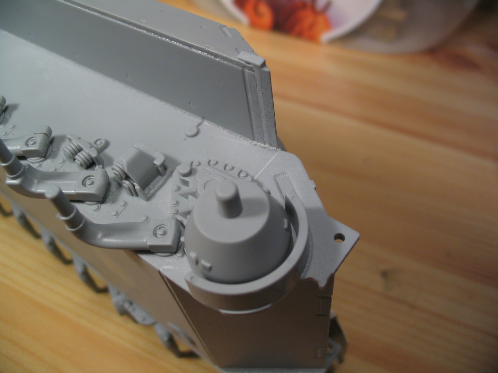

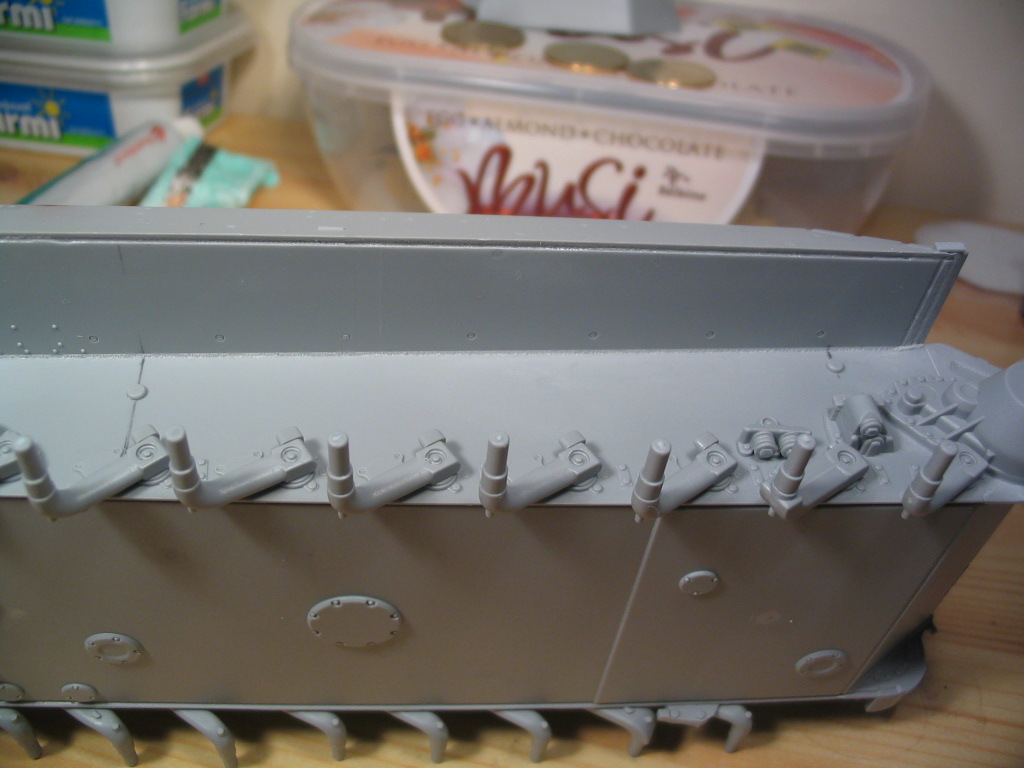

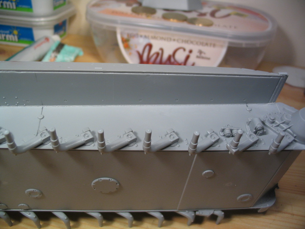

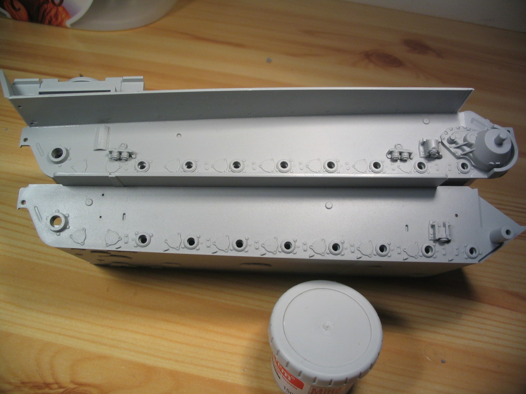

Начну с ошибки которyю я не заметил в наборе 6268. Драгон повторил расположение крышек креплений амортизаторов на правой стороне в тех же местах как и на левой(обычно на чертежах даётся вид сбоку только с однои стороны левой), а на правой стороне рычаги подвески были сьориентированы в противоположную сторону и естественно амортизаторы находились в другом месте, на снимке сверху исправленная нижняя часть от новой Драгоновской Ягдпантеры а внизу Пантеровский корпус с ошибочным местоположением этих крышек.

Как вы уже поняли я являюсь счастливым обладателем и Драгоновской новой Ягдпантеры, поэтому мне было намного проще устранить этот недостаток. Во первых я просто перенёс правильное местоположение этих крышек с Ягдпантеры, во вторых заботливый Драгон в своём наборе Ягдпантеры дал как собственно саму крышку, так и заглушку. Дело в том, что с октября 1944 года задние амортизаторы были упразднены, но поскольку был задел корпусов, то оказавшееся ненужным отверстие заделывали 2 способами. В первом случае вставляли сам кронштейн по сути болт с пулестоикой шляпкой и обваривали его изнутри(в этом случае снаружи корпус выглядел как будто задний амортизатор есть). Во втором случае вставляли заглушку и обваривали снаружи. На Ягдпантере даётся оба варианта. Поэтому я взял стандартные крышки из набора Ягдпантеры, а на Пантере их банально спилил надфилем и потом в правилном месте установил крышки от Ягдпантеры. Конечный резултат на фото.

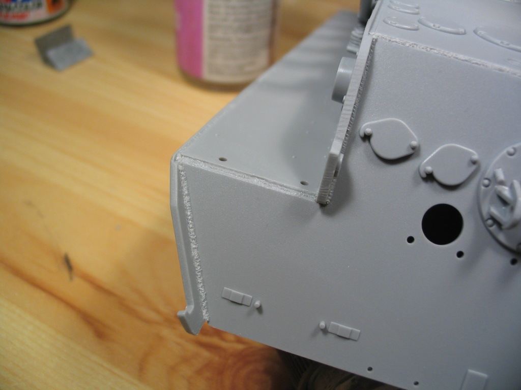

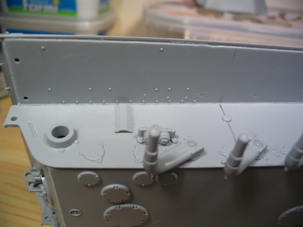

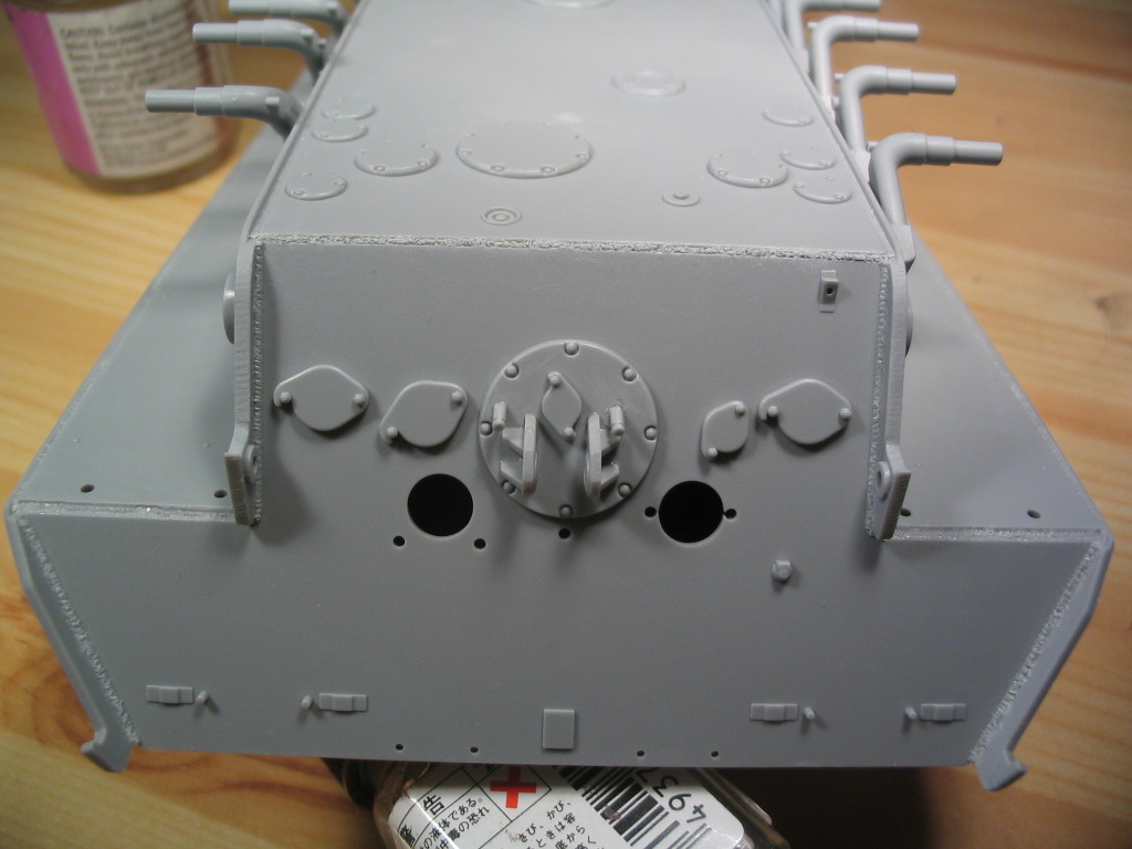

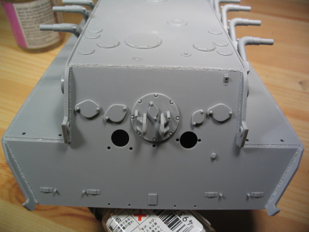

На корпусе пpоимитированы все сварные швы.

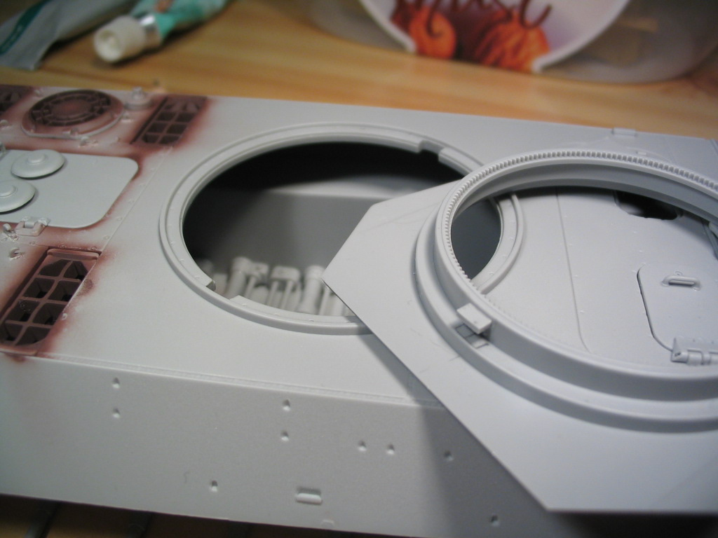

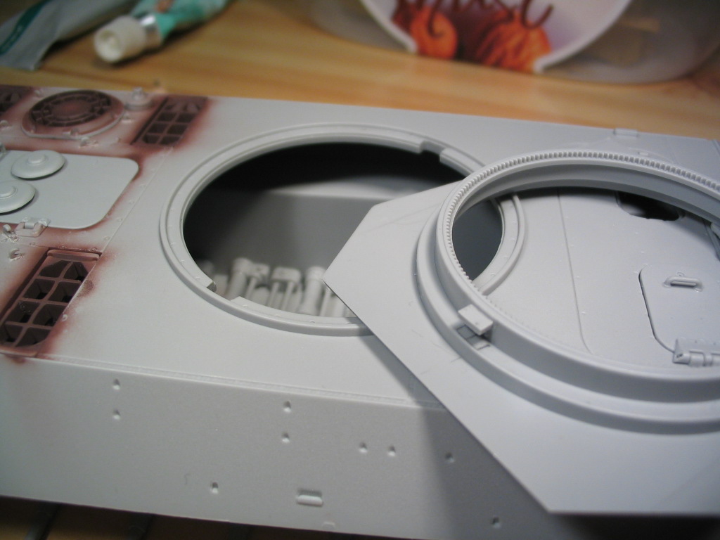

Мне не понравилось что башня ни как не фиксируется, а просто вставляется в башeнный погон. На 6268 она просто вываливалась при малейшем наклоне корпуса к тому же после установки точенного ствола начала клевать носом. На этои модели Драгон устранил этот недостаток четырьмя вставками по периметру башенного погона, теперь башня держится плотно, но не поварачивается. Я решил устранить этот недостаток, в корпусе проделал два выреза строго по диаметру башенного погона, а на башне приклеил 2 крылышка что бы её удерживать как на Тамиевских наборах. Это нужно сделать до склейки верхней половинки с нижней а иначе не удастся установить правильную высоту этих крылышек.

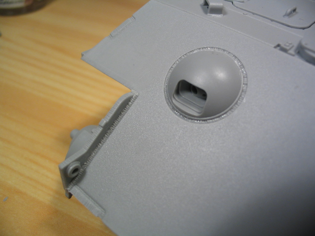

Вокруг крюков (больших и маленьких) на надмоторной плите проимитирована сварка.

#13
DONALD Wrote:Вы швы из шпаклёвки делаете?Какой?Чем рельеф формируете?
Для имитации сварных швов использую шпаклёвку Humbrol. Рельеф делаю сменным лезвием модельного ножа у которого немного обломан носик.

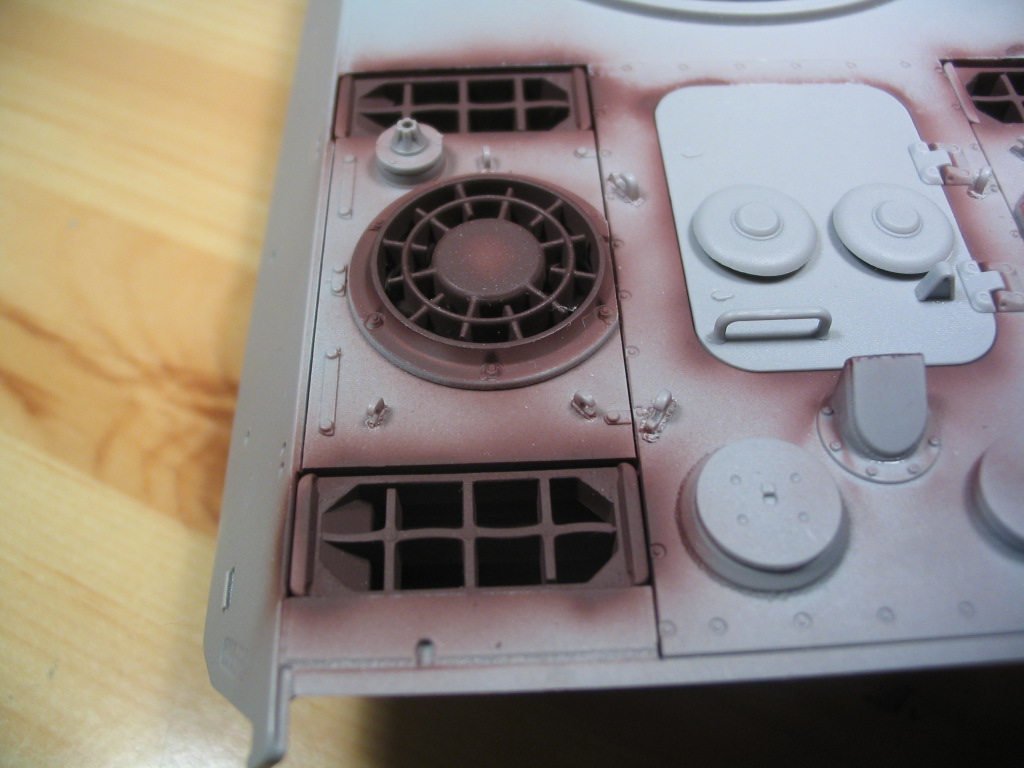

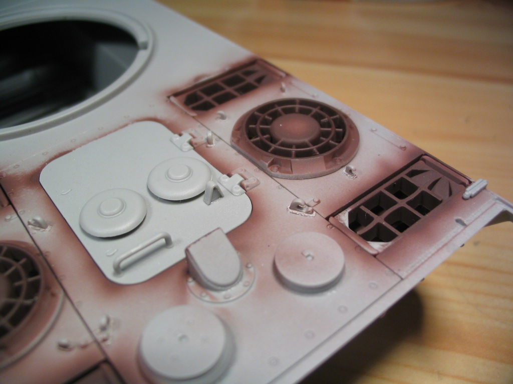

Поговорим немного об ошибках в инструкции. В самом начале есть узкое окошко где приводятся используемые детали для ранней и поздней версии. Так вот окошко с поздней версией можно смело зачеркнуть. Потому что металлический направляющий жёлоб, вместо маленького обрезиненного ролика использовал только MNH на самых поздних Пантерах и Ягдпантерах. А Пантеры на ЦМК выпускал только MAN ограниченной серией в сентябре 1944 года (Fgst.Nr. 121032-121055).
Дальше на всех своих Пантерах Драгон предлагает устанавливать деталь C29 и срезать прямоугольное противодождевое ограждение. Это безусловно верно для поздних G. Я не знаю точно когда перешли на круглое вентиляционное отверстие, или же это было особенностью конкретного производителя бронекорпусов. На своей модели я не устанавливал деталь C29 оставив прямоугольное окошко, естетственно в таком случае нужно оставлять прямоугольную защиту от дождя. По крайней мерe Абердинская G-шка у которой уже маска с бородой и высокий колпак над левым вентилятором всё ещё имеет прямоугольный вырез.
Также предлагается на выбор поздняя маска с бородой. На сегодняшний день нету фото подтверждающих такую возможность (по крайней мере у меня). Некоторые Пантеры с ЦМК имели новую систему обогрева боевого отделения, наружным признаком которой является высокий колпак над левым воздухозаборником. Но они не имели пламегасителей которые были внедрены когда все ЦМК Пантеры были уже давно построены. Ещё большее сомнение вызывают чертежи Вольдемара Тройки финальных Пантер на ЦМК.
