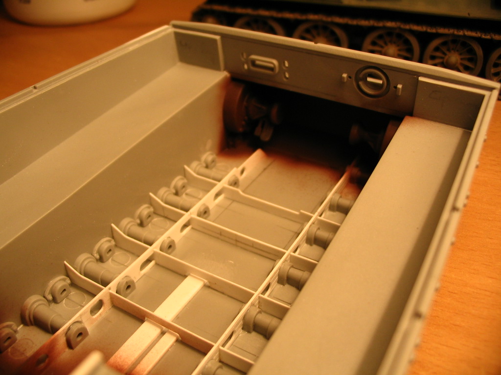

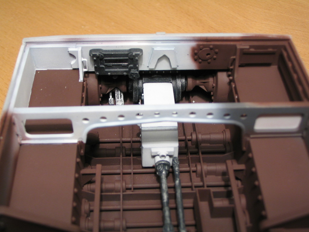

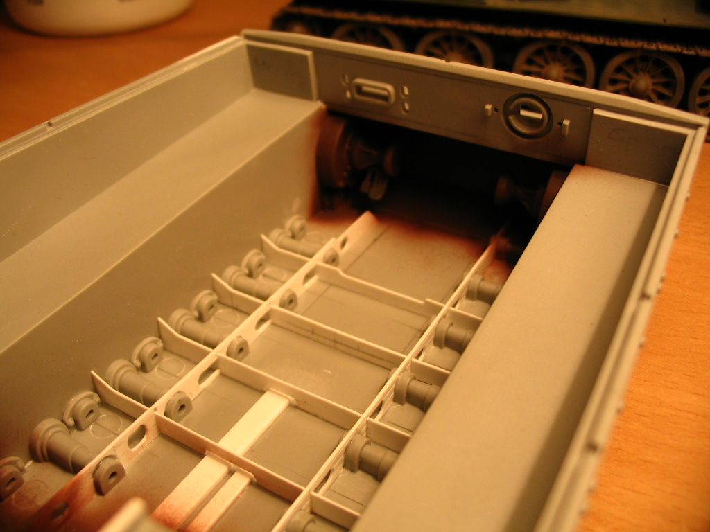

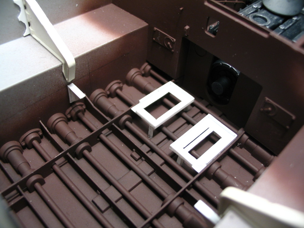

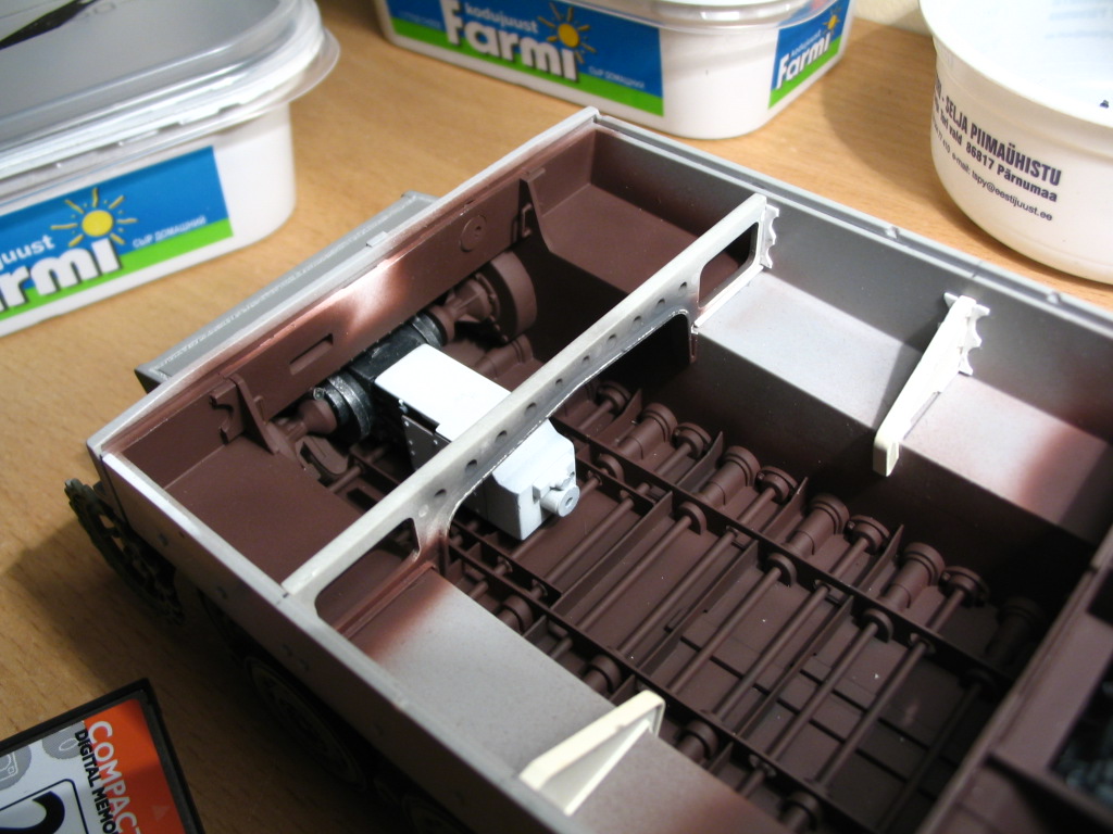

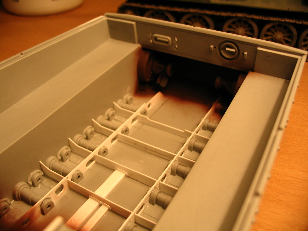

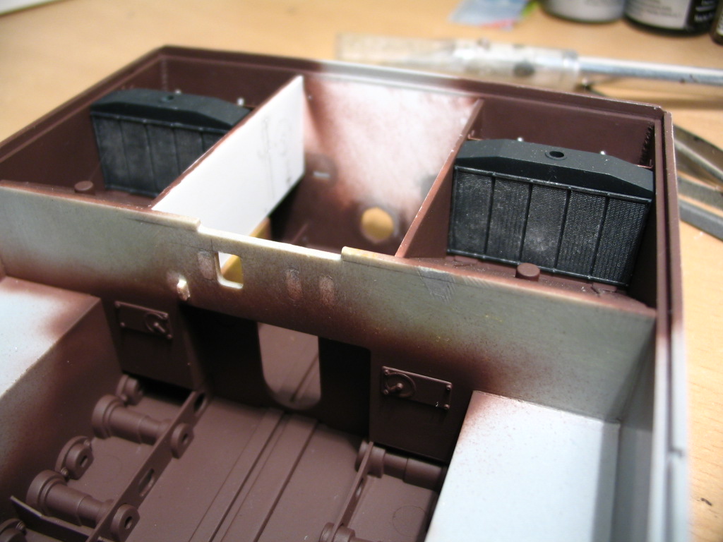

Итак вначале покажу что ужзе сделано.

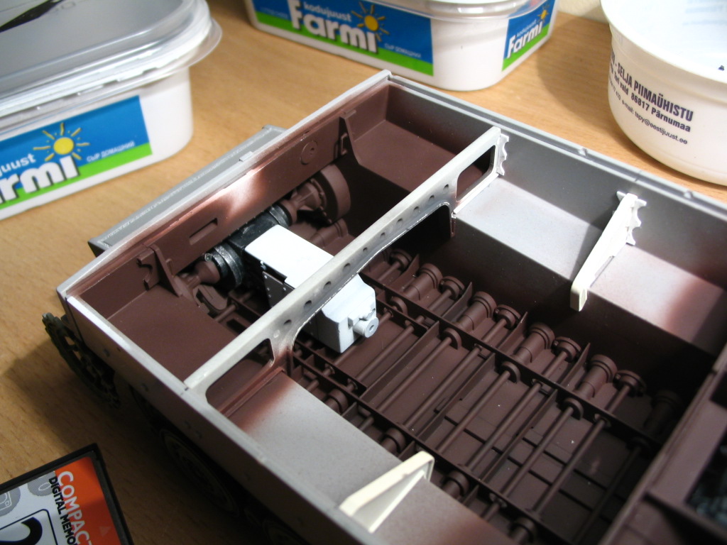

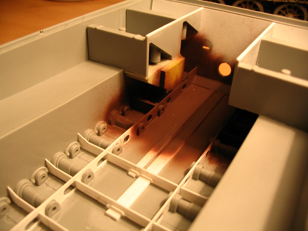

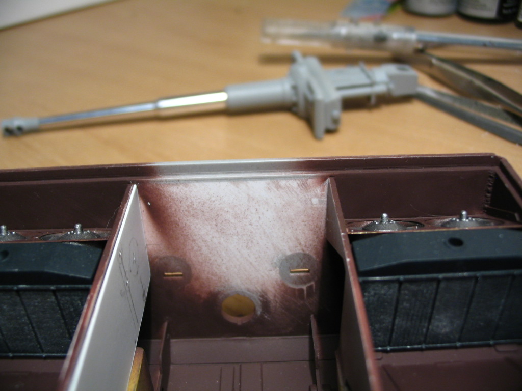

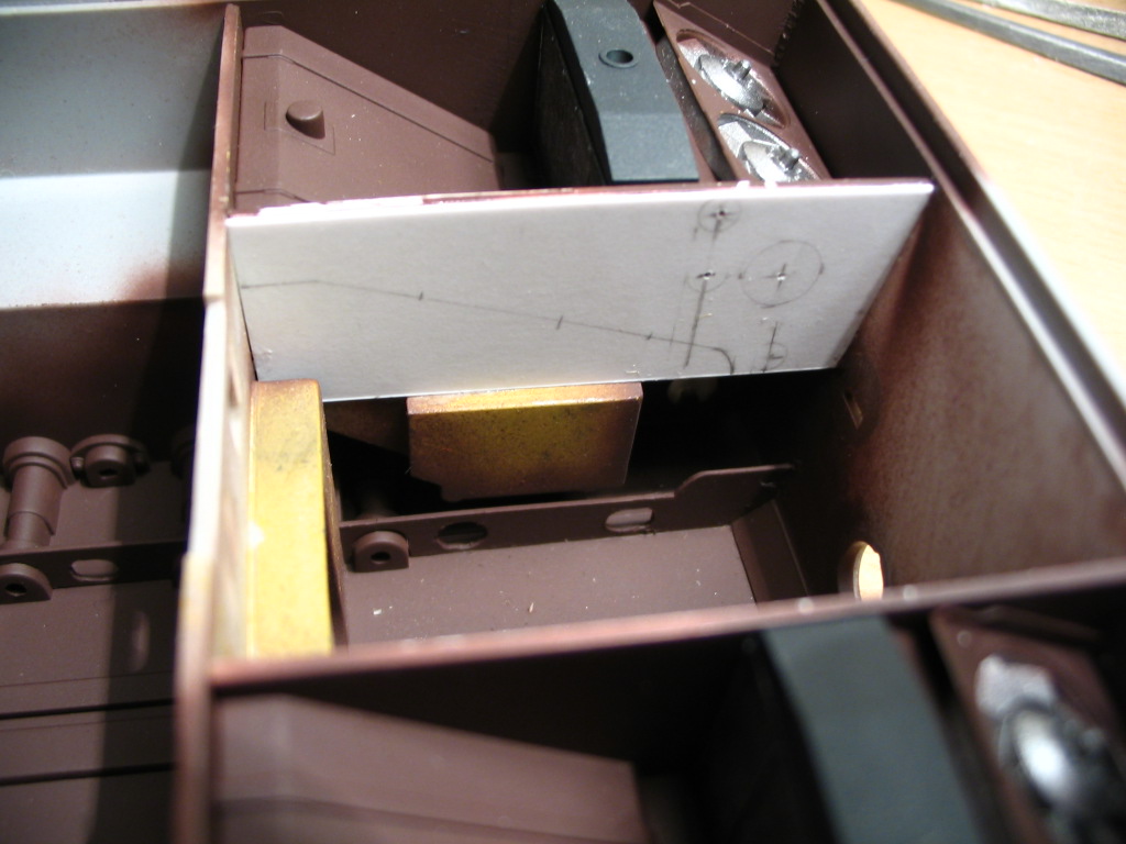

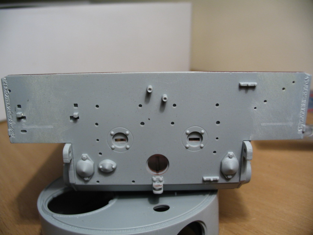

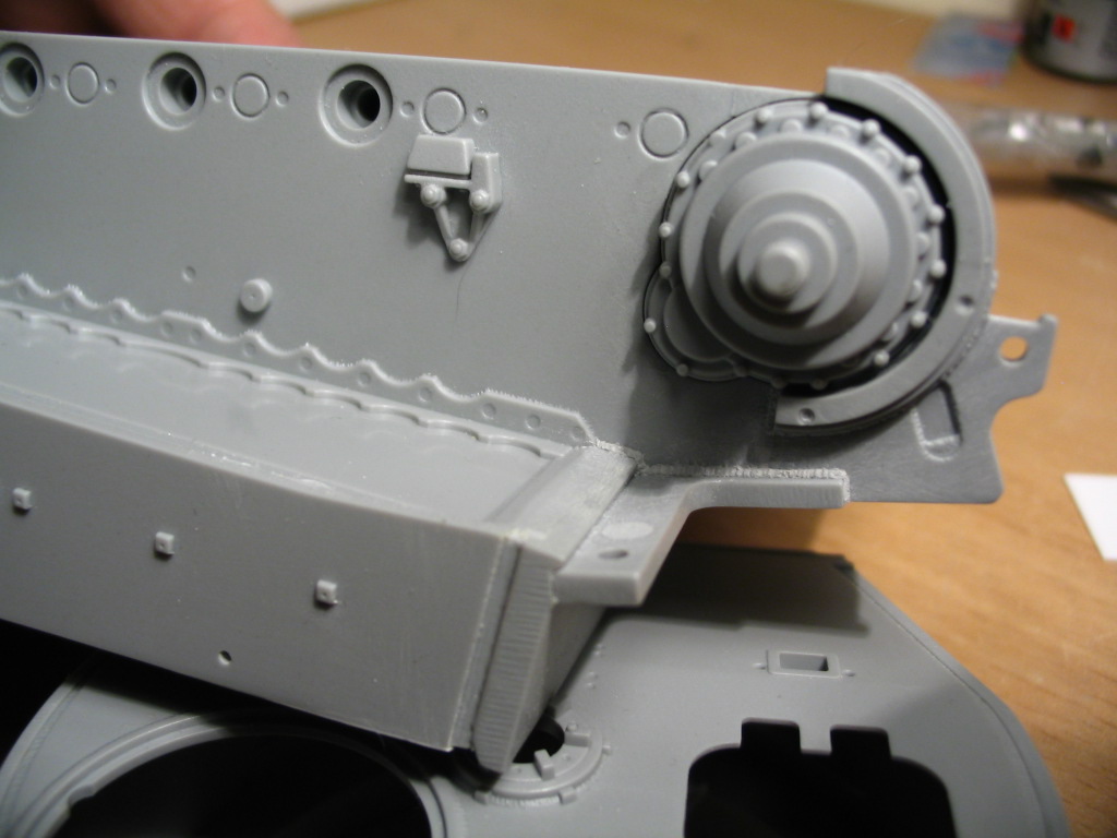

Сделал из листового пластика усилительные рёбра (или как их там). Кормовой лист утолстил, надставил перегородки между герметичным отсеком двигателя и негерметичными где устанавливалась система охлаждения.
От Академовского только топливный бак (жёлтого цвета).

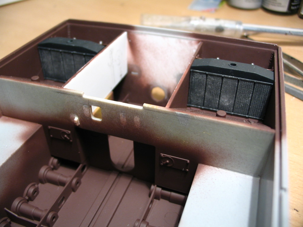

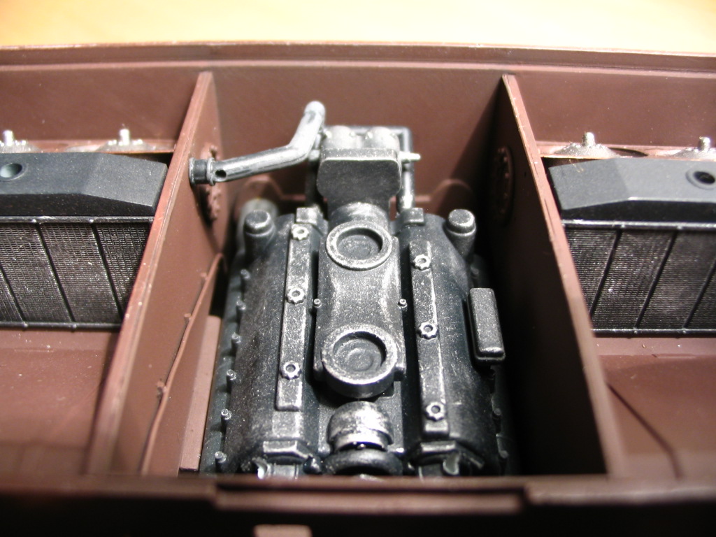

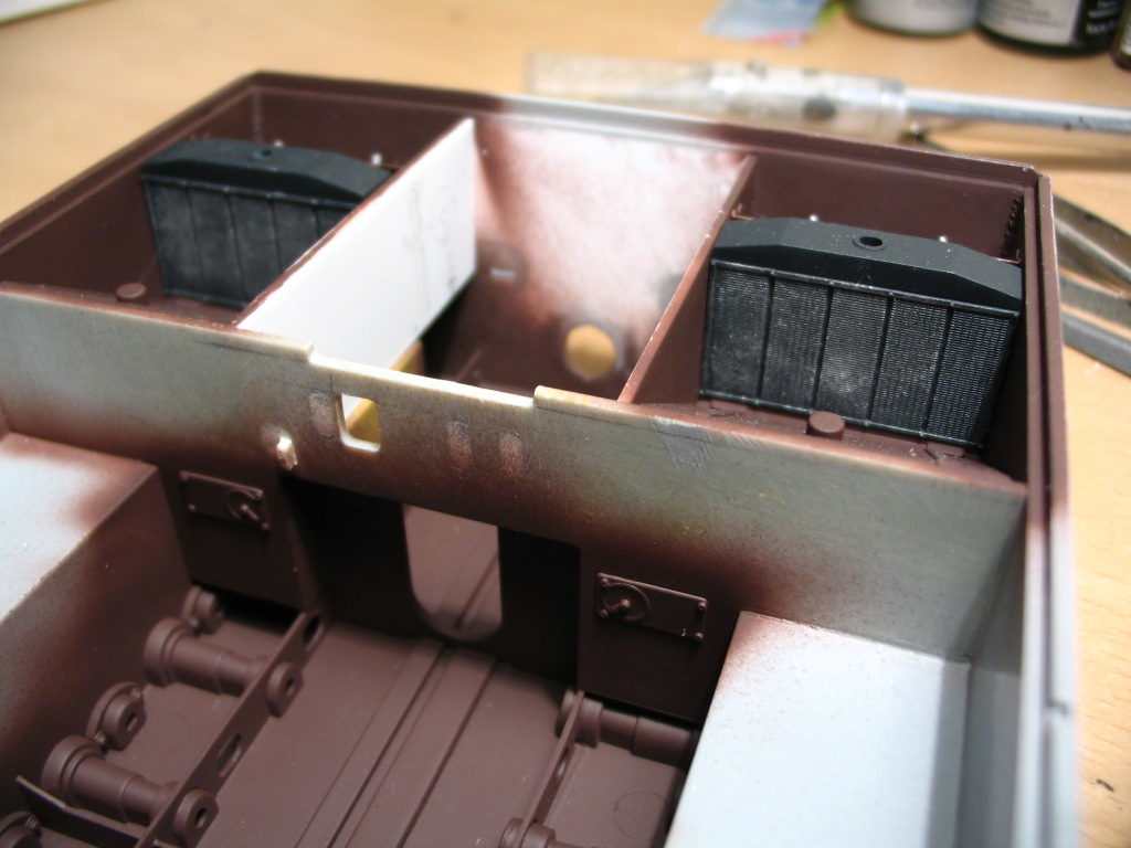

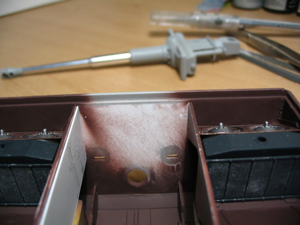

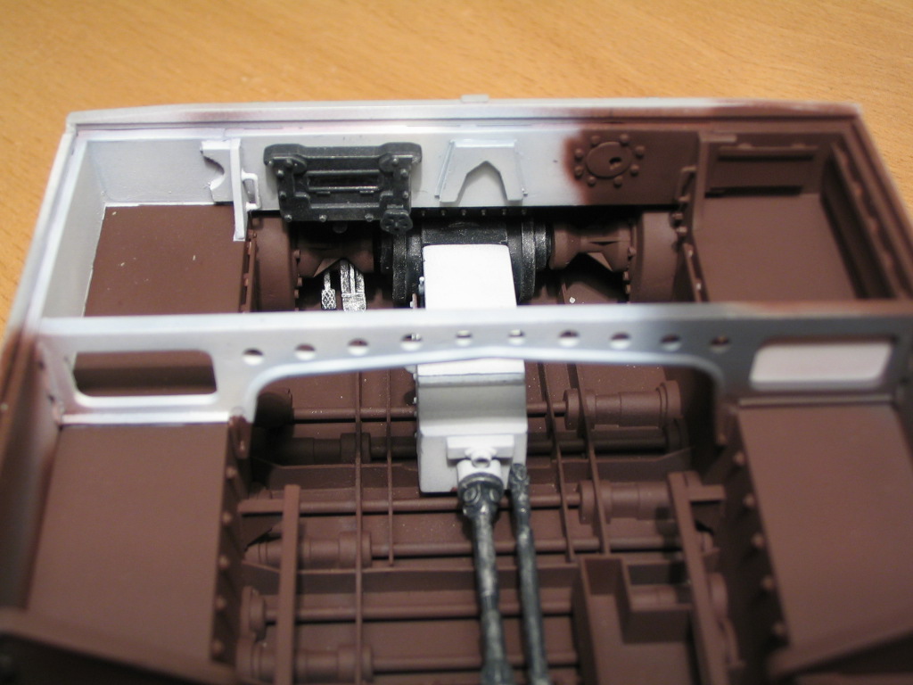

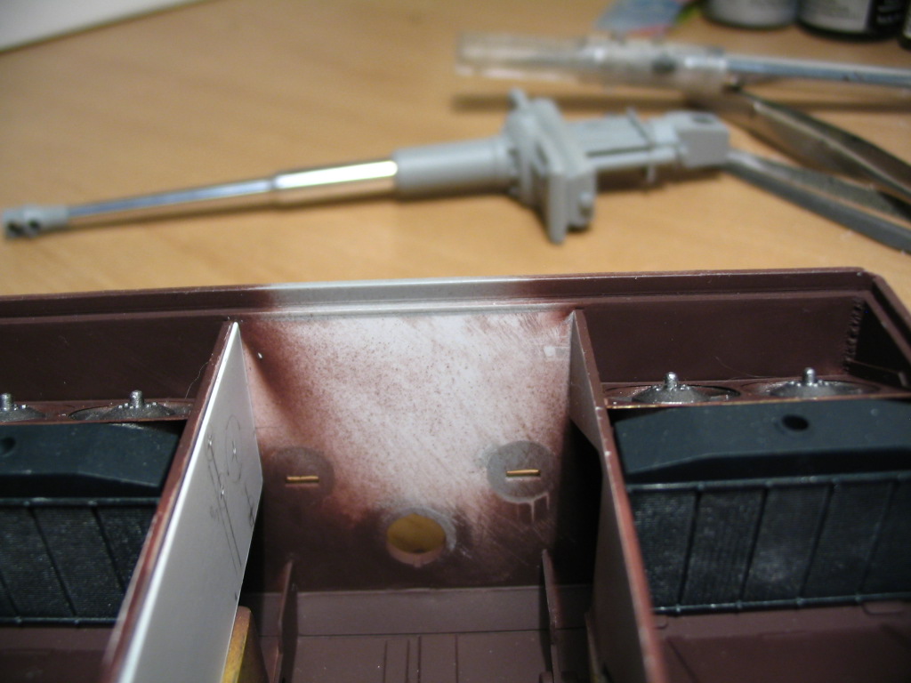

Двигательный отсек в работе.

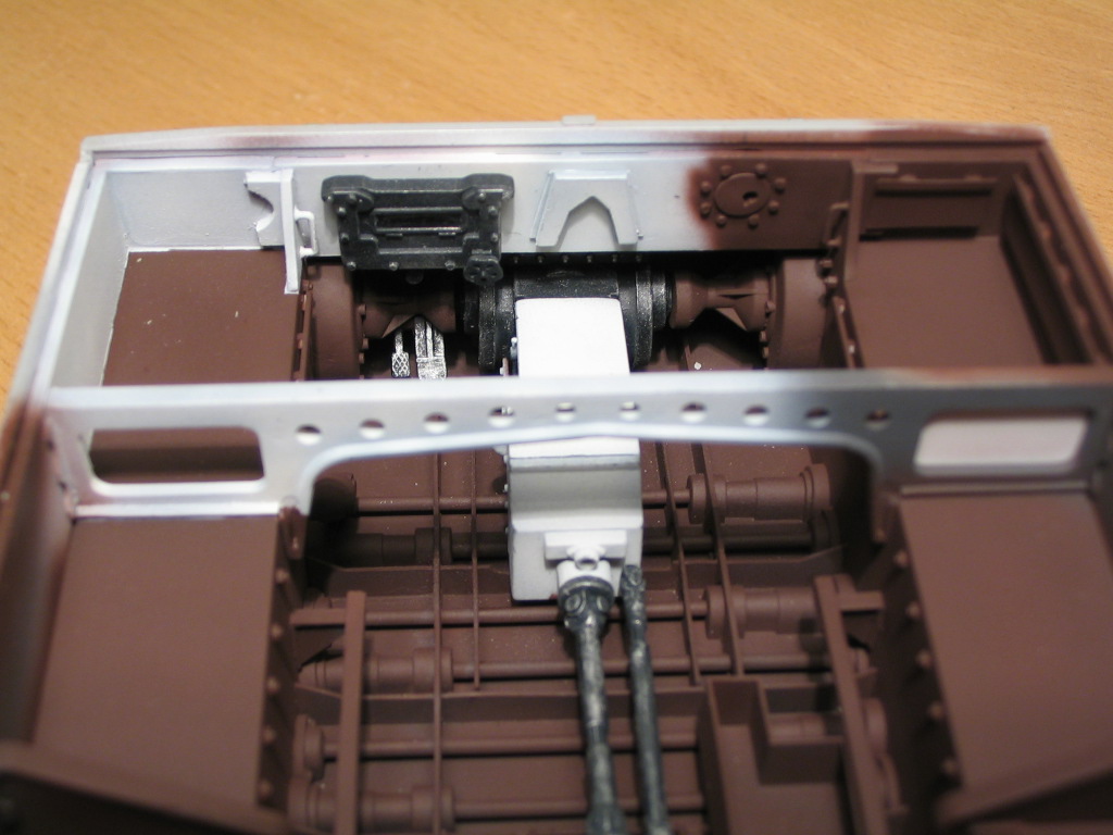

#6

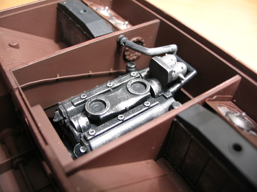

Двигатель - скрестил Тамию с Академом.

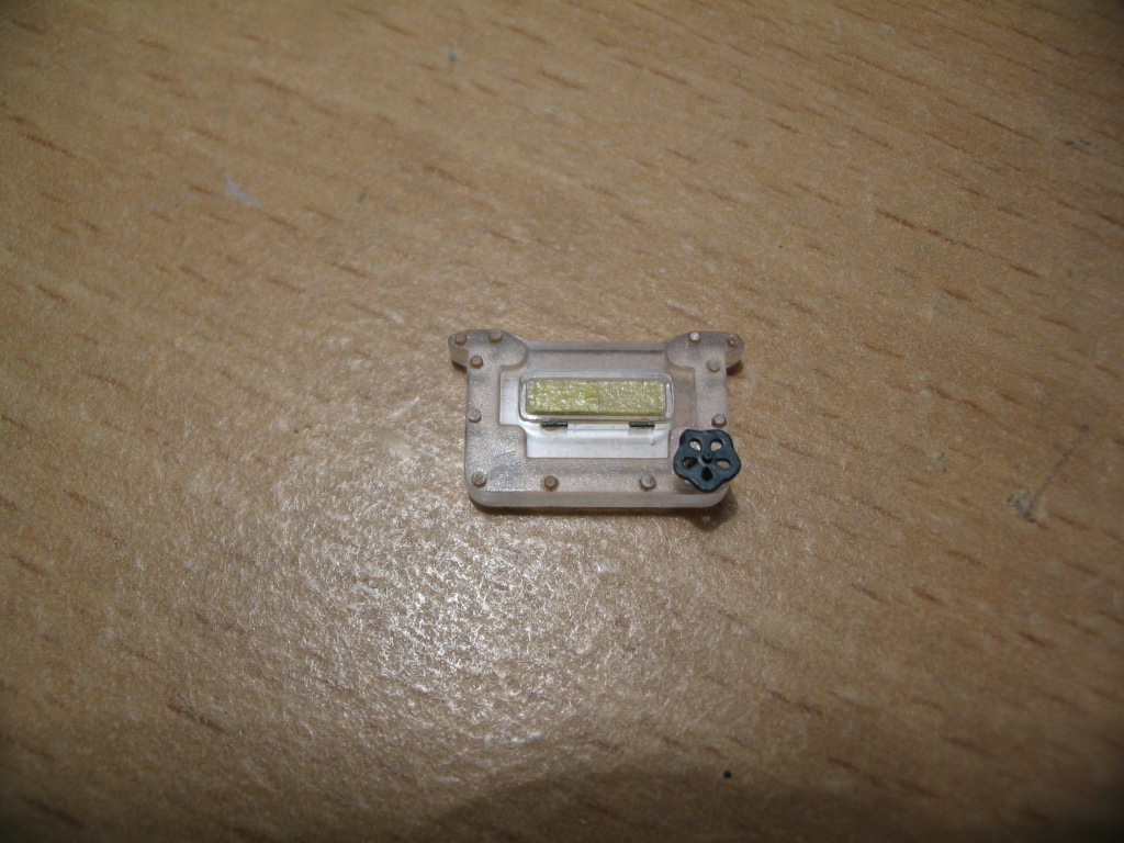

Смотровой прибор мехвода подготовлен к окраске.

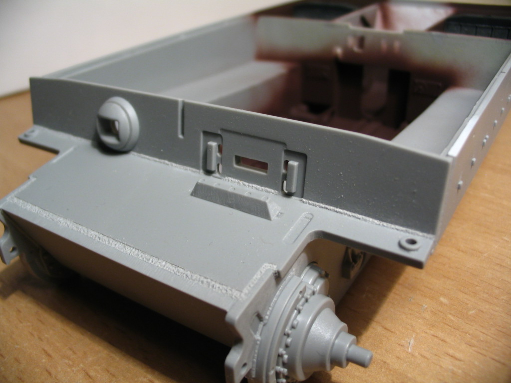

Смотровой прибор мехвода установлен, сделаны болты которыми крепилась маска курсового пулемёта, поручни и крепления под мешки с патронами.

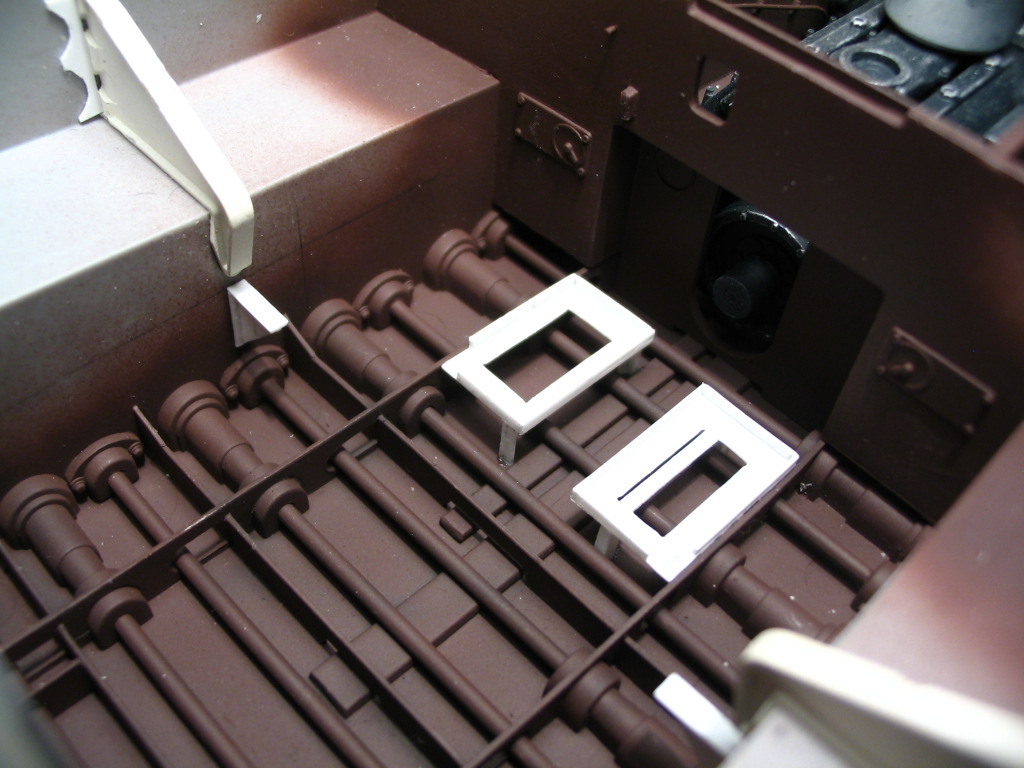

Сделал основания под аккумуляторные батареи.

На этой модели родная сварка ещё хреновенькая, пришлось ее переделывать.

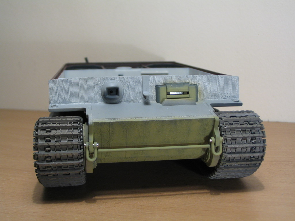

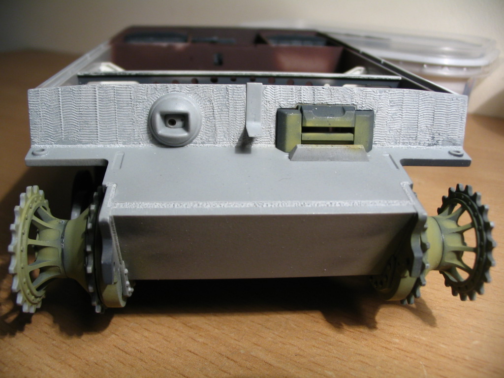

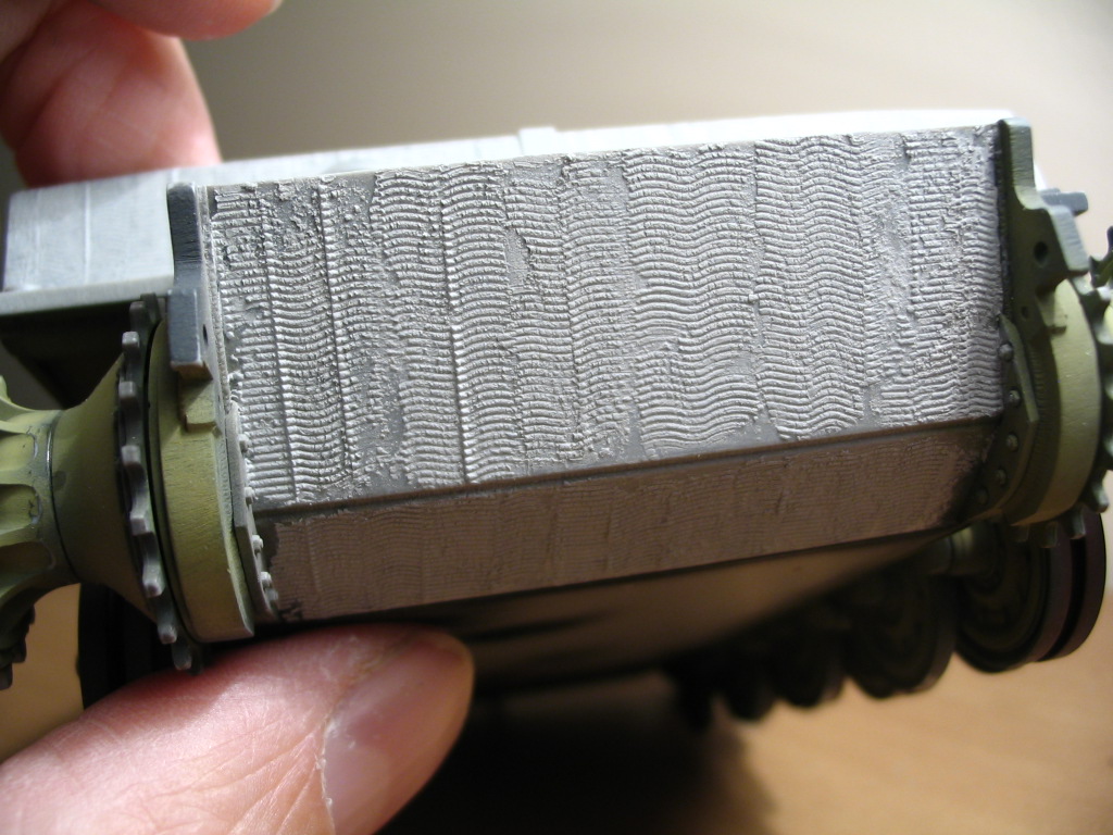

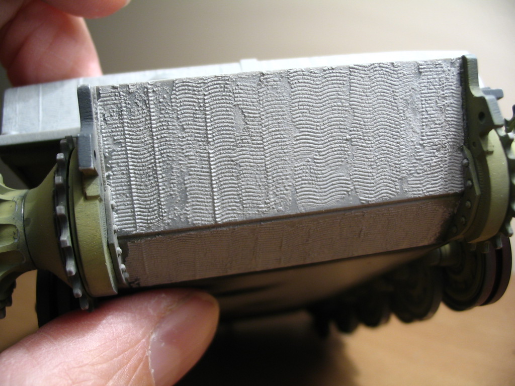

Циммерит предпочитаю делать сам, использую Хамброловскую шпаклёвку и Тамиевские гребёнки. Для корпуса и маски использованы гребёнки с шагом 0,5, для башни 0,7.

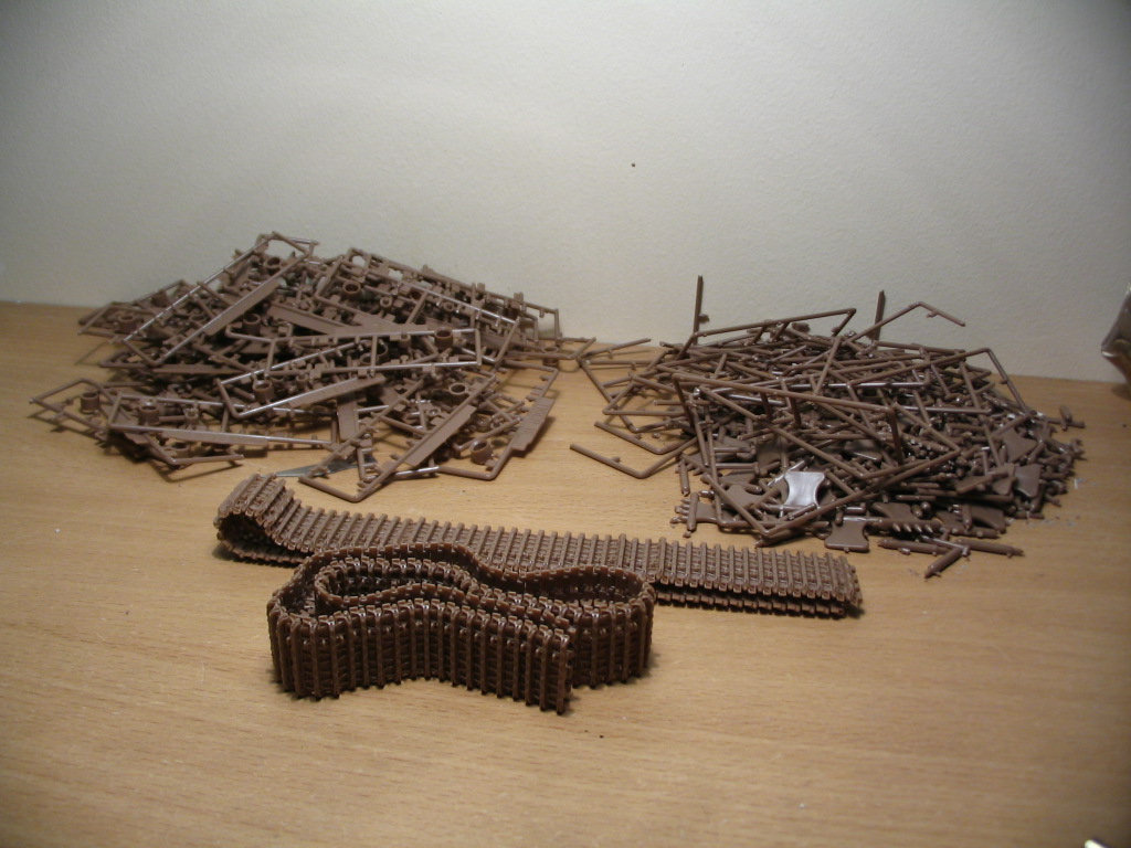

Гуси Modelkasten и отходы после их сборки.

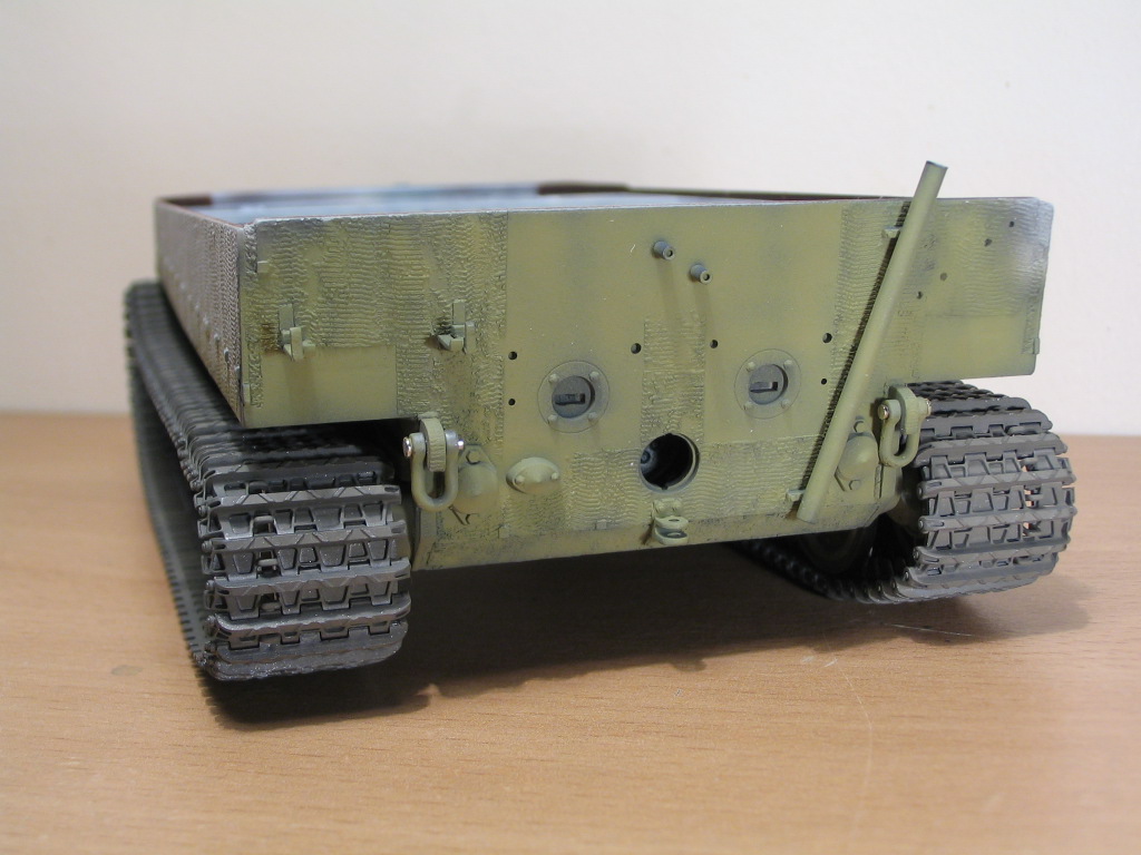

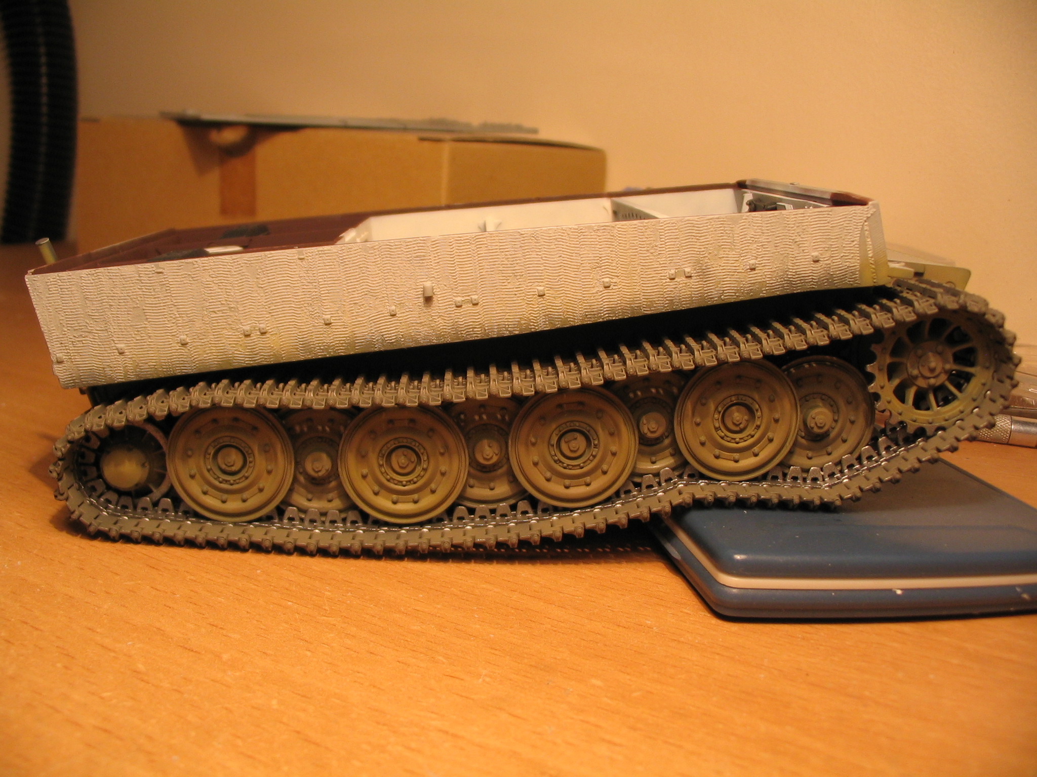

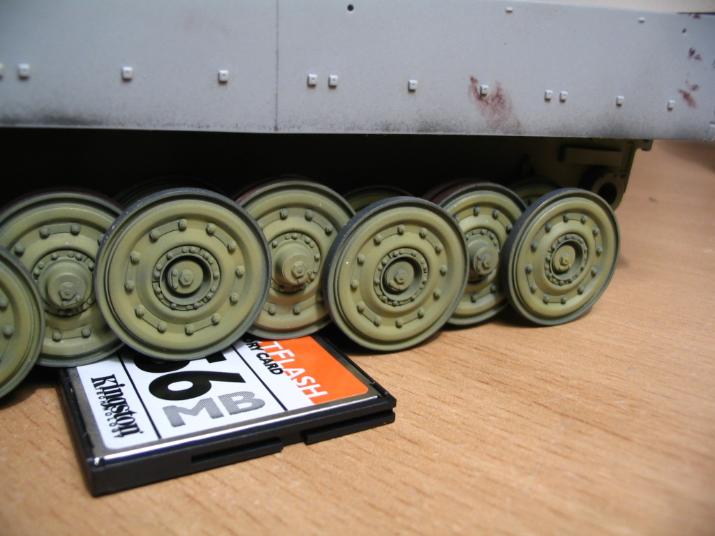

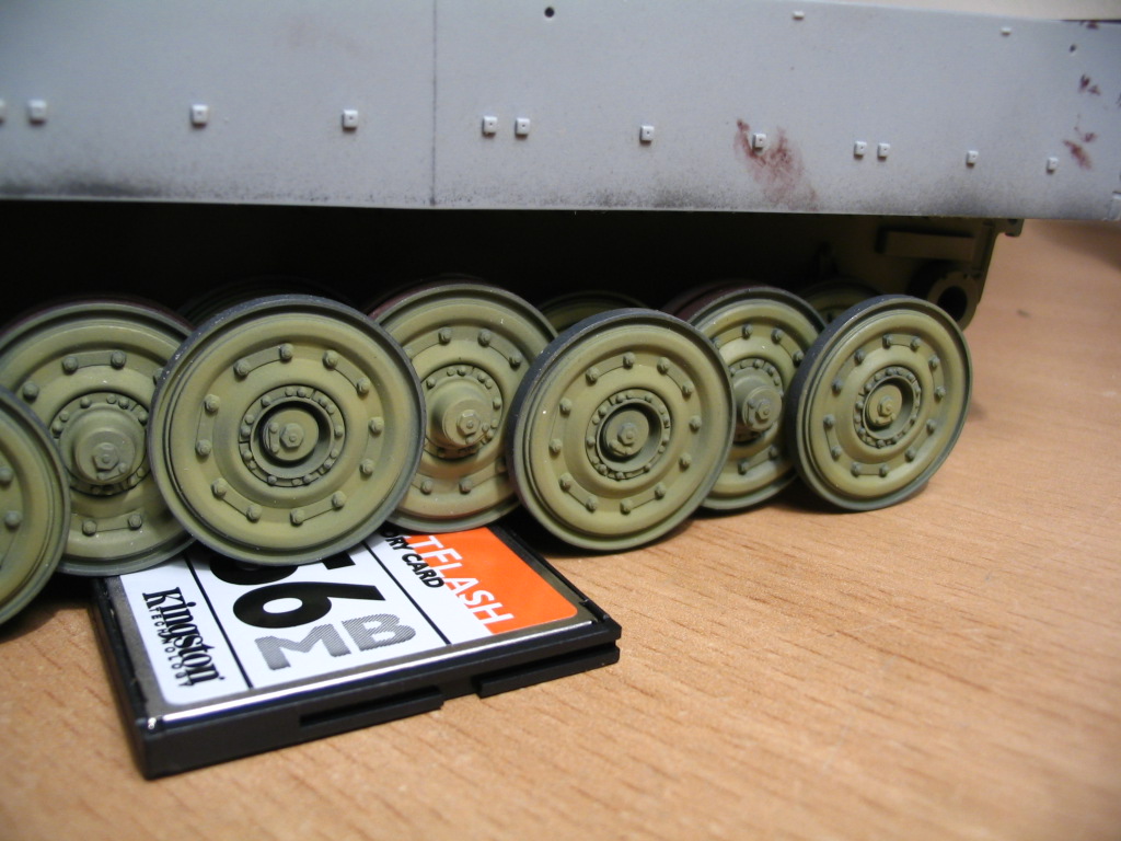

Ходовая доработана до рабочего состояния.

Циммерит нанесён, гуси установлены.
