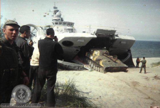

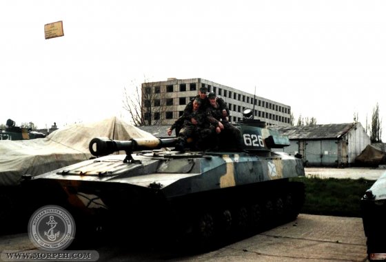

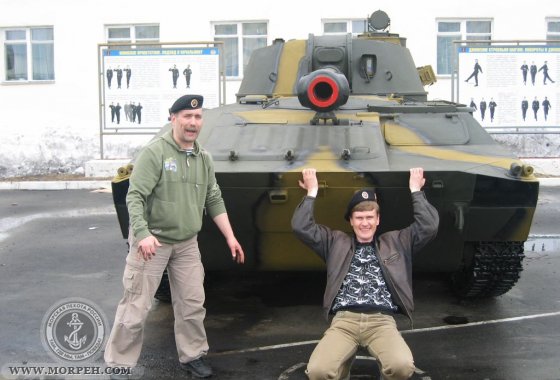

Вот еще фотки Гвоздик МП РФ
336 ОГБрМП ДКБФ г.Балтийск
61 ОБрМП КСФ

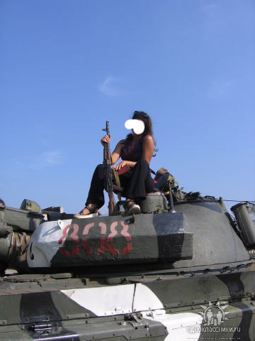

Гвоздики камуфляж сейчас не нашел.Но есть фото Т-55 в такой окраске.При желании можете ориентироваться.Цвета- база зеленый,по нему черные(именно черный) и светлосерые полосы.Серый сильно варируется,от почти белого до шарового.

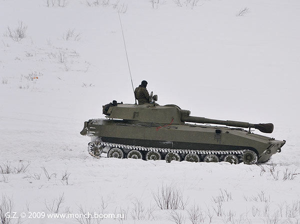

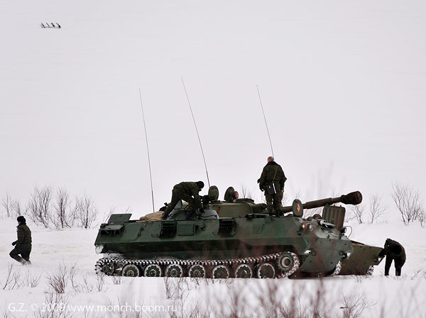

Вот еще свежатинка!!! Учения в Печенге в марте этого года. 61 ОБрМП КСФ.
Машина вообще без камуфляжа.
