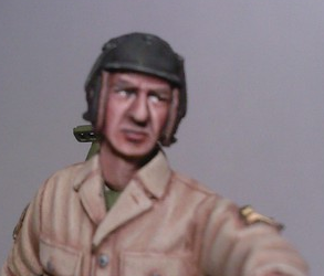

Фигурки 1/35

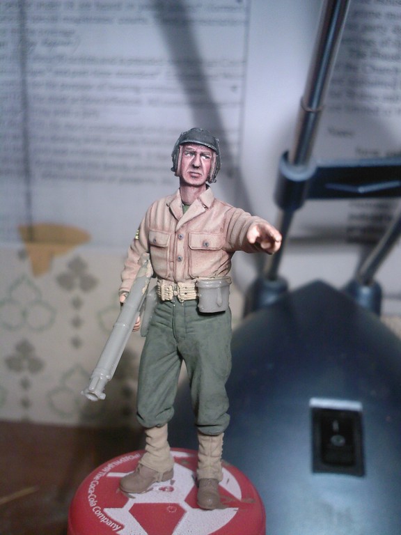

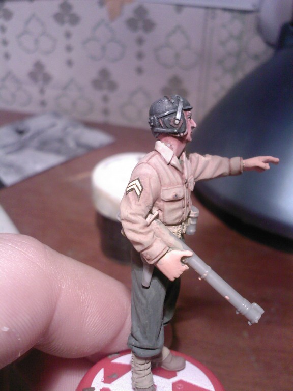

Всем доброго времени суток! Ради эксперимента решил попробовать создать свой блог по сборке и покраске фигурок в 35-ом масштабчике :helmet: . Надеюсь привнести что-то нового и интересного.
Начинать приходиться с серединки: на 40 процентов покрашенная фигура неизвестного мне производителя :helmet:
Следующую работу опишу полностью и в подробностях.

VolkusPozornicus здорово!Но мне почему то кажется,что фигурка яркая какая то
Лицо хорошо получилось.
Удачи!

VolkusPozornicus,шеврон вверх ногами?

Emas, фигурка еще не оттонирована даже на половину мне тоже кажется что ярковата буду тонировать дальше!
zeuke, да вы правы как так вышло сам сейчас гляжу и непонимаю :o больше ночью работать не буду :-(
Александр Адулов, в общем и целом грунтую либо tamiya(акрил) из аэра либо темперой кистью, все затемненния и высветления лессировочками акрилом от звезды! Вечером поподробнее опишу, хотя удобнее будет отвечть на конкретные вопросы.

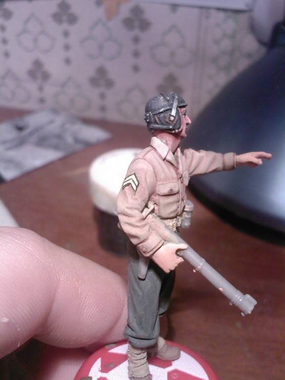

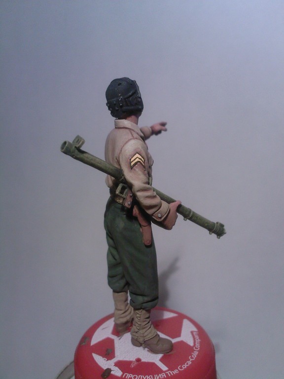

Сам тем временем весь вечер провозился с шевронами, блин и чтобы вы думали закрасив неправильный вариант снова нарисовал его вверх ногами :evil: это какой то рок!
После долгих мучений решил воспользоваться апликацией т.е. просто нарисовал на бумаге два шеврона вырезал и засадил на супер клей. Поглядел и просто взорвался: ОПЯТЬ ВВЕРХ НОГАМИ!!!! :evil: :x .
Конечно с четвертой попытки все исправил :helmet: .
Кстати решение довольно неплохое т.к.:
а)Нашивочки набирают объем и отлично смотряться почти как настоящие.
б)Экономит ваши силы. просто на бумаге рисовать намного удобнее чем например на рукаве со складками.
в)Экономит ваше время и нервы. 10 мин и все готово!

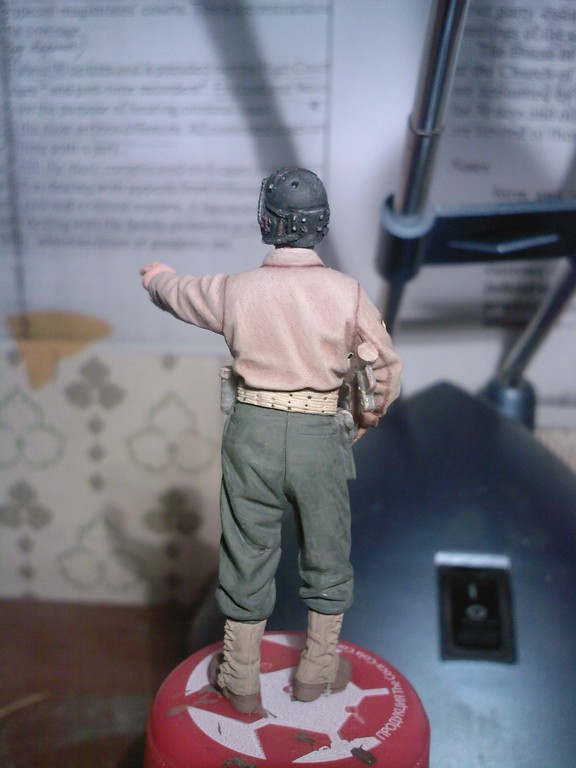

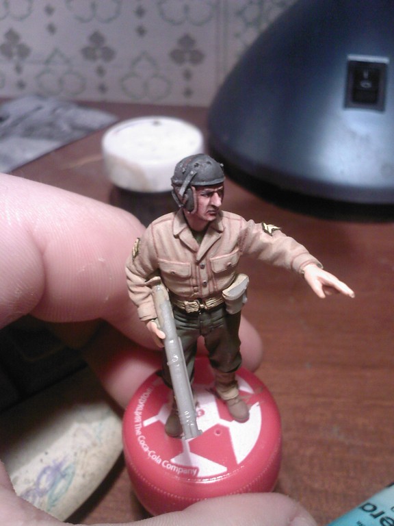

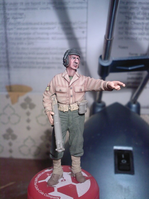

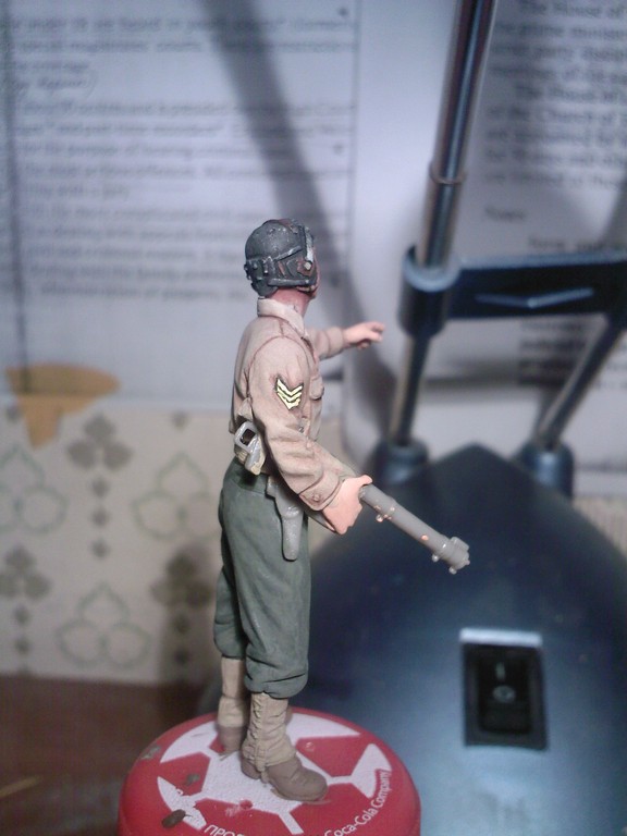

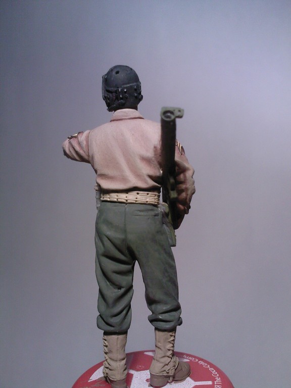

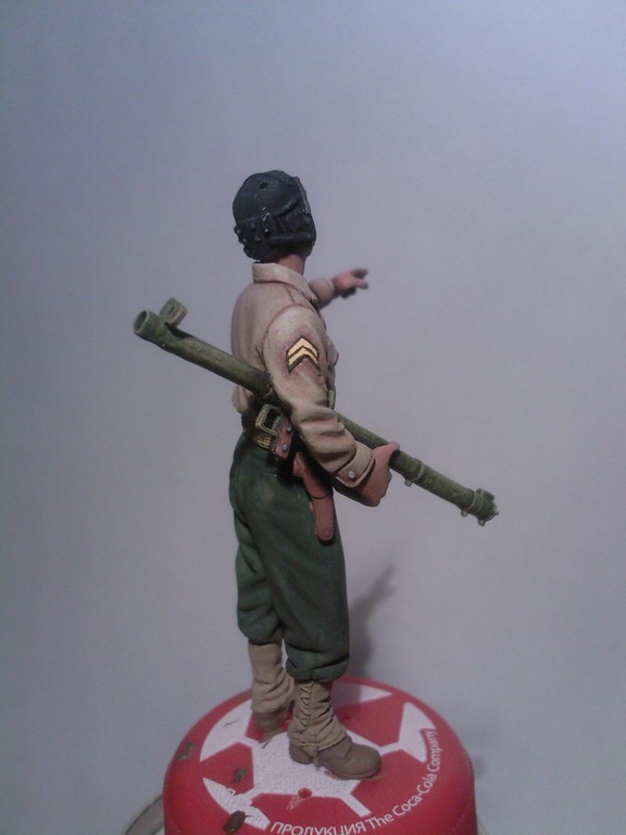

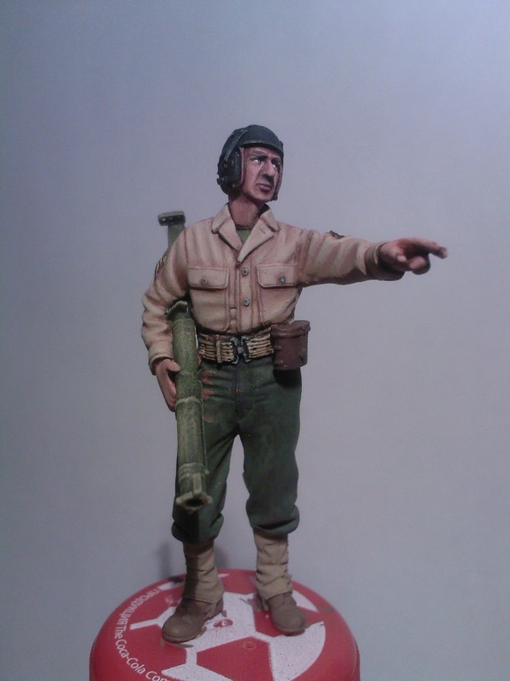

Пусть никому не интересно, но я продолжаю! сегодня довел тонировку верхней части фигурки. Остались только пуговицы на кителе и тени в районе базуки и ремня. Сильно сказывается на аккуратности длительная работа в 16-ом масштабе, но по немногу втягиваюсь.

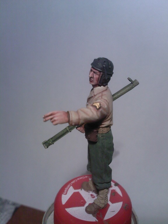

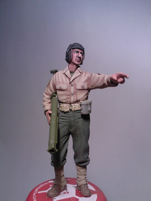

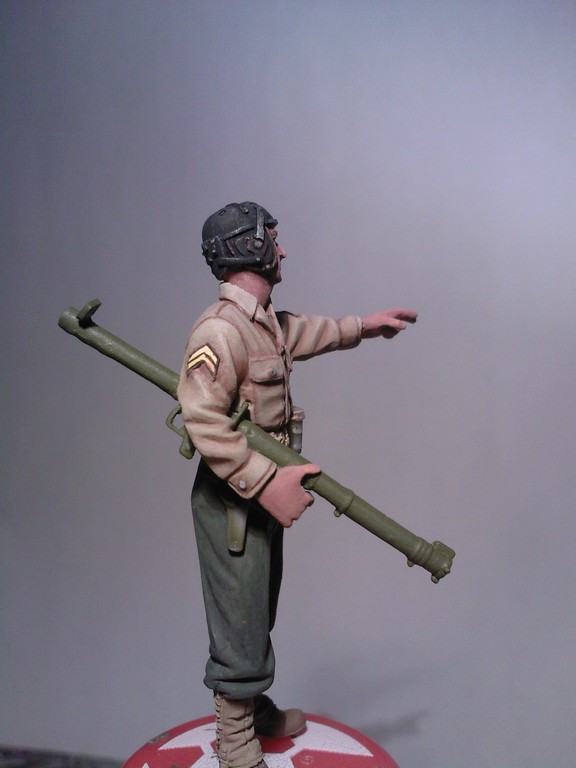

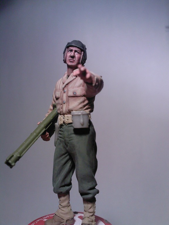

Вот и работаю: у фигуры появилась базука, поясной ремень и ксить левой руки. Остальные доработки по мелочи.

заметил:у кобуры там на штанах подкрасте а то видно как заляпано.и...я еще не мгу понять почему бежевые материалы тонируют терракотовыми цветами?да-оживляет,может и красиво...но складывается мнение что рубаха заржавела или в любом случае с ней что то не так...сугубо личное ИМХО.

ApTu, спасибо большое. к шатанам и кобуре еще не особо не притрагивался, это все пока в черновом варианте. Навверное тонируют теракотовыми цветами потому что больше нечем :helmet: на самом деле песочные оттенки очень сложны в тонировке и грань между "затонированной" и "грязной" фигуркой очень тонкая, поэтому данный оттенок является наиболее приемлимым.

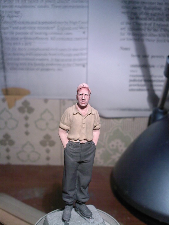

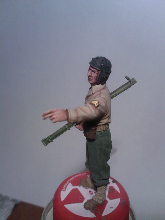

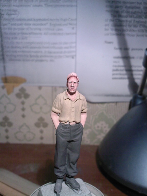

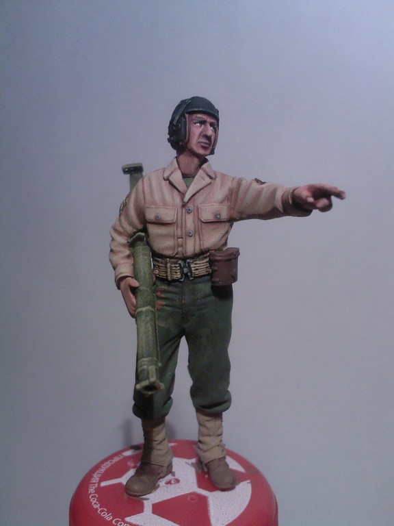

Попутно с Американцом буду завершать фигуры для африканской диорамы. осталось в сумме меньше одной фигуры :helmet: вот один из африканцев.

VolkusPozornicus а что на этой фотке Image00001.jpg фриц такой грустный? :D

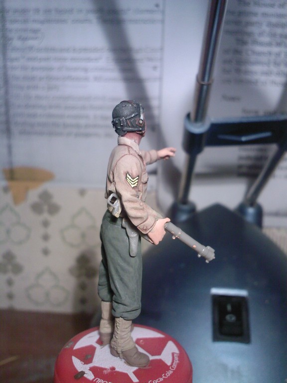

Здравствуйте у меня вопрос по американскому танковому шлему, конкретнее пытаюсь установить для себя какого цвета он был,красят хаки,коричневым,у вас черный.Каковыми они были в реальности или цвет мог варьироваться?

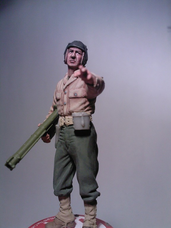

VolkusPozornicus, завидую :) ! я так понимаю одежда еще не тонировалась?

Emas,Фрицу по сюжету будущей диорамы радоваться будет нечему 8)
ключ, на материалах найденных мной были следующие цвета:темно коричневый,тамно серый и холодный зелено-серый цвет. Вообще никогда не задаюсь подобными вопросами просто стараюсь подогнать фигурку под "прототип" и наоборот! :helmet:

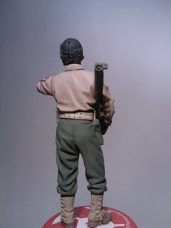

Александр Адулов, Спасибо. Одежда только в базовом цвете как видите опять толстенным слоем :x Как и обещал поэтапная роспись лица вскоре будет. Просто пока время не позволяет. :helmet:
