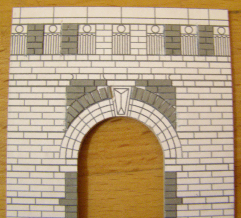

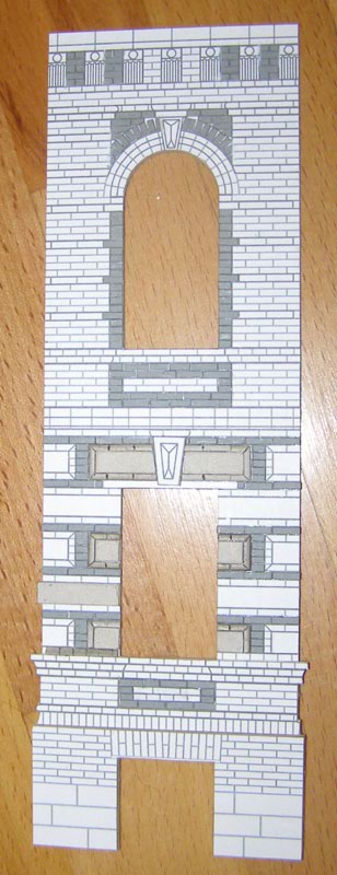

Решил начать делать дом.
Для начала вычертил фасад по мотивам одного из старых ростовских зданий (оригал намного длиннее поэтому пришлость подсократить) :)
теперь определяюсь из чего же его делать
собственно фасад

чурилов м.
Откуда: Ростов-на-Дону
18.10.09 [17:13]
Спасибо. :) не раз делал макеты, но с технологиями ознакомился. стоял вопрос делать из картона или делать пластилиновую мастермодель, а далее отливать. Решил все же делать полностью из картона разной плотности и толщины. Буду опиратся на технологию Карлоса элиаса :), но кирпичи будут из тонкого текстурированного картона

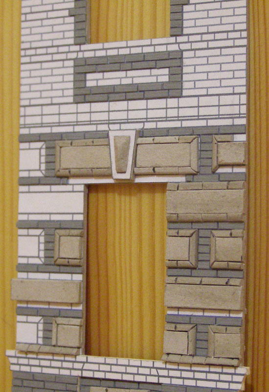

чурилов м.
18.10.09 [23:20]
#6

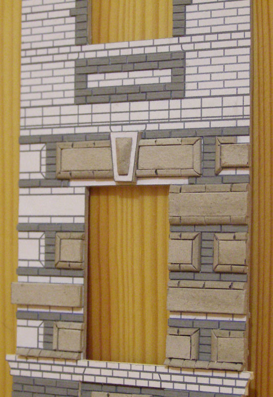

сегодня начал, вроде что-то получается :)
решил делать небольшой участок

чурилов м.
19.10.09 [01:50]
#8

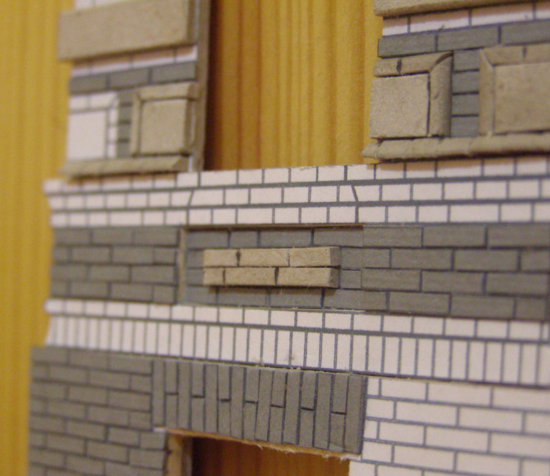

конечно нет, мне его на несколько дней хватит. толщину набираю тем же картоном. большие выступающие участки приклеиваю одним массивом и обклеиваю тонким картоном, немольшие из нарезанного на кирпичи толстого картона. на сегодня все :helmet:

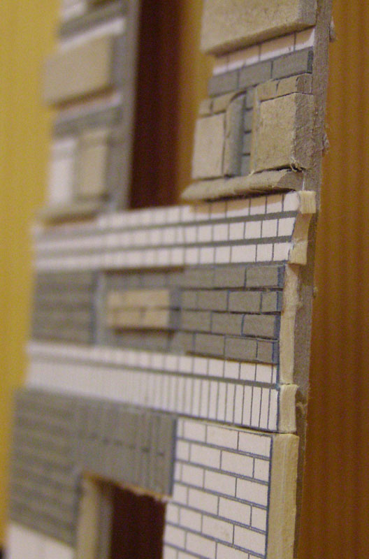

23.10.09 [11:55]
#10

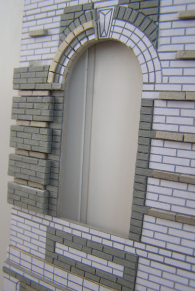

продолжаю

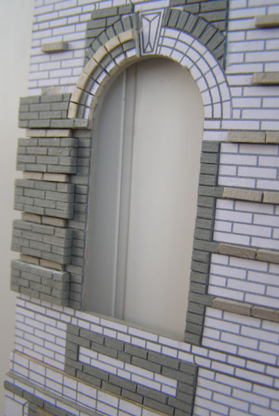

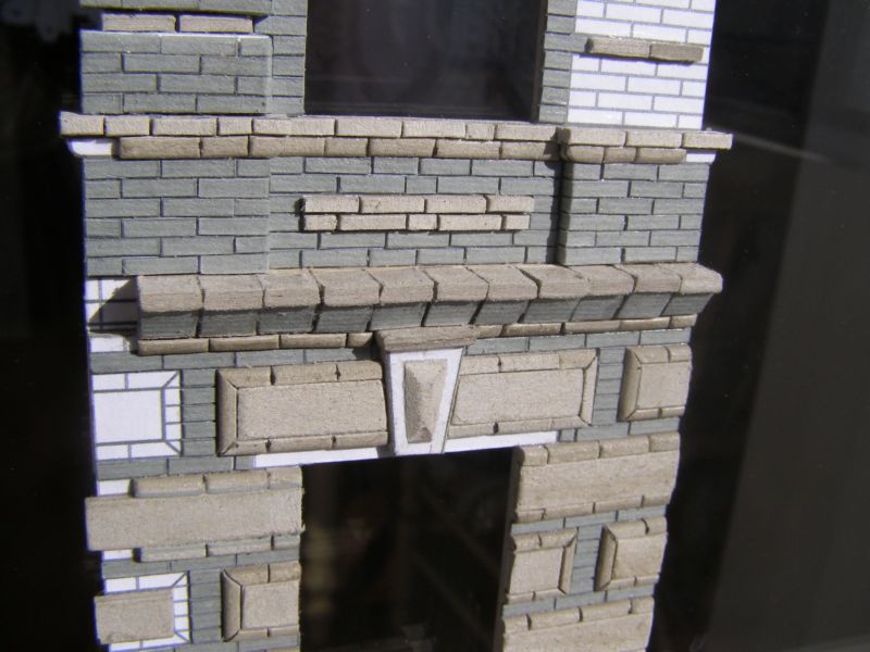

чурилов м.
27.10.09 [22:52]
#11

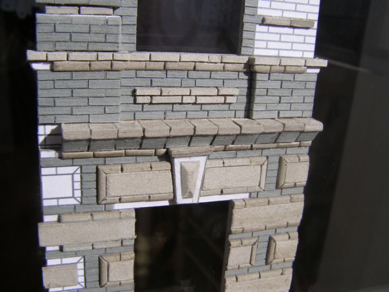

сделал карниз

чурилов м.,очень познавательный блог, слежу с интересом, а не подскахете чем вы картон режете, обрабатываете приклеиваете, как размечаете и вообще? Заранее благодарю
чурилов м.
29.10.09 [22:02]
#13
Картон режу с помощью толстой металлической линейки(2мм толщ.) - она намного удобнее, т.к. нож не соскальзывает. темно-серые кирпичи распечатаны на картоне и клеились на основу из толстого. На основание наклеен распечатанный фасад. А толстые размечаю с помощью измерителя, главная проблема с толстым картоном - он расслаивается на маленьких деталях. Закругления на кирпичах делаю с помощью нулевой шкурки, а потом покрывю клеем ПВА. Затем уже режу на отдельные кирпичи.клеется все при помощи ПВА, потом им же наверно и загрунтую, хотя еще точно не решил.
Вот практически все инструменты которыми пользуюсь.
