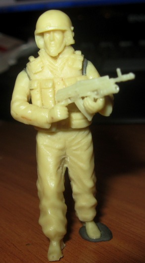

Отдельного блога по окраске фигур толком и нет.И вот поскольку у меня появилось пара свободных дней я решил от начала и до конца сделать блог по росписи фигуры.
Делаю этот блог отдельно от своего основного поскольку тут хочу показать именно весь процесс росписи фигуры.
По скольку блог будет отдельно посвящен росписи,я не буду затрагивать стороны сборки фигуры.Тем более что процесс сборки фигур я уже показывал в своем основном блоге.Тут будет только роспись.
Фигурка которую я буду росписывать не известного мне производителя.Этих фигур на самом деле несколько,достать я их пытался несколько лет и совсем случайно недавно купил с рук.
Качество фигур не самое лучшее,но альтернативы никакой нет.
АК-74 с подствольником-доработанная звезда.
В общем поехали!
