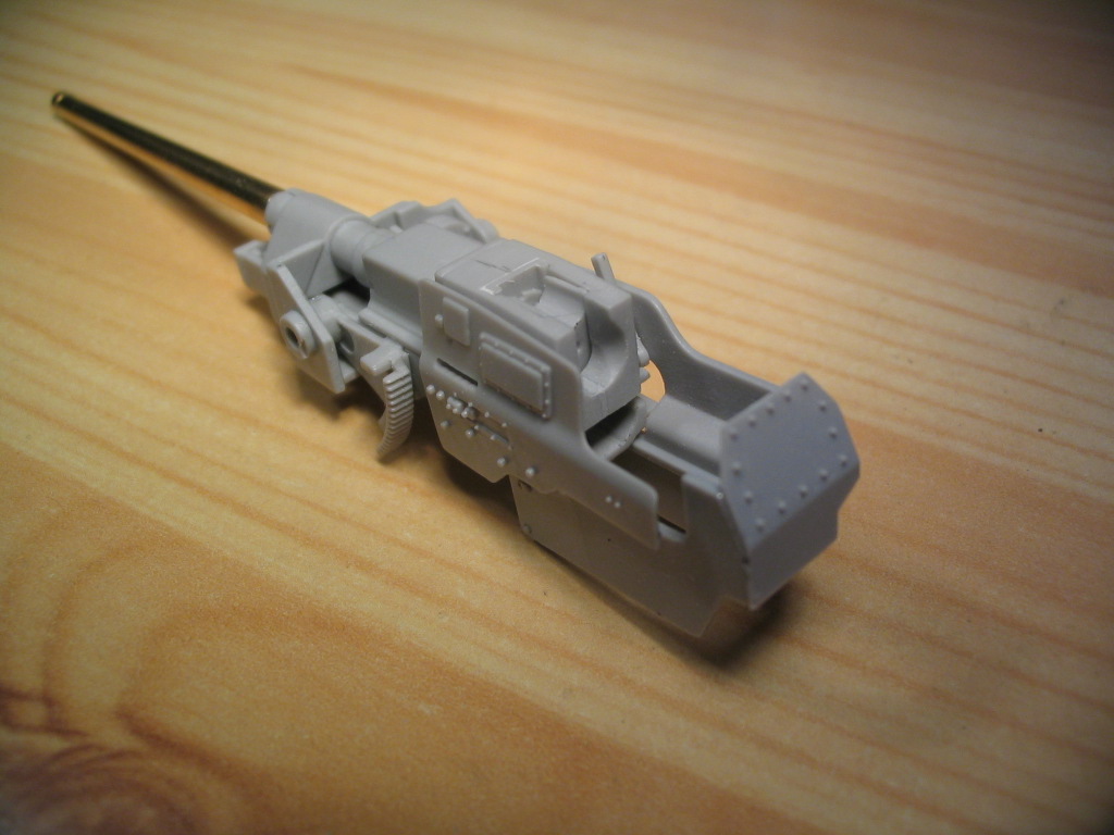

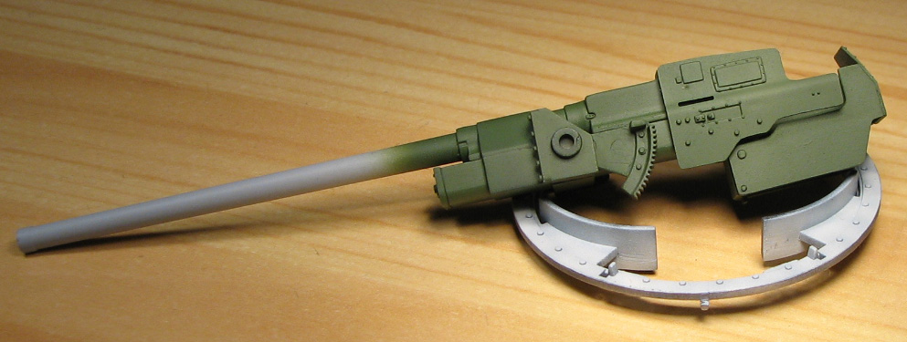

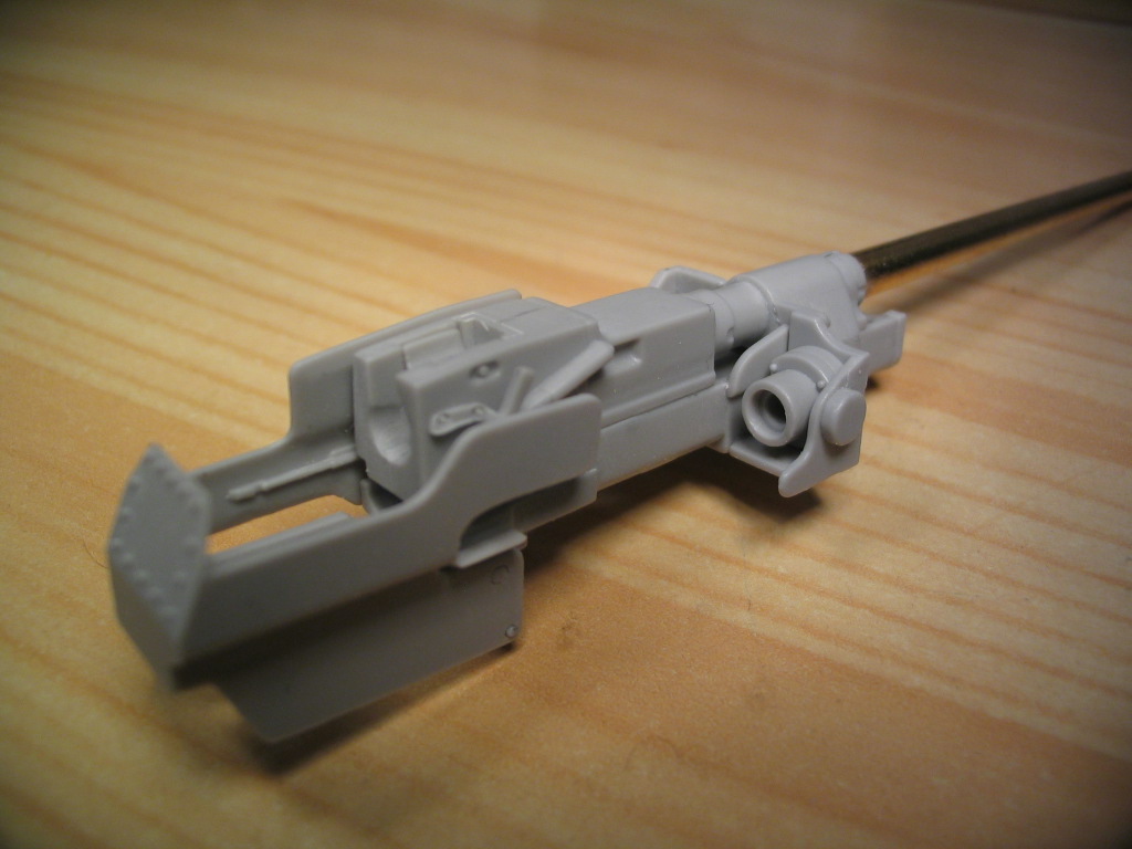

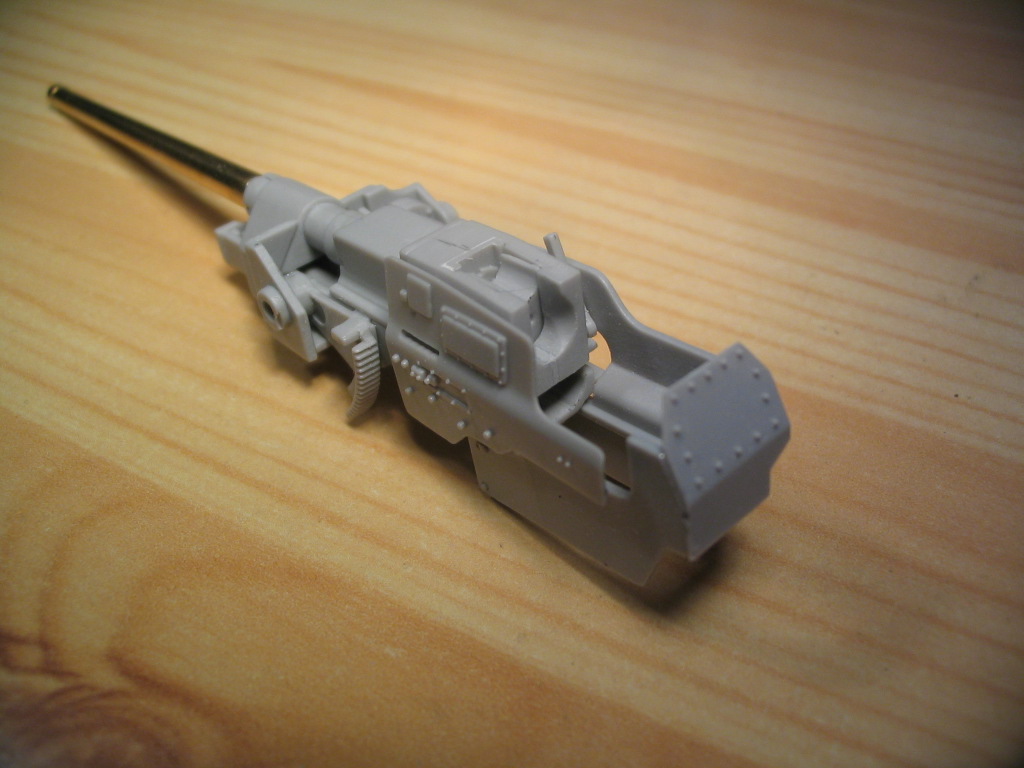

Итак, орудие проробатано потресающе есть всё как на настоящем, точеный ствол с нарезами внутри.

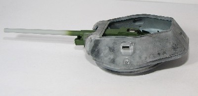

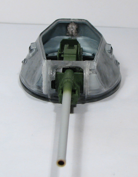

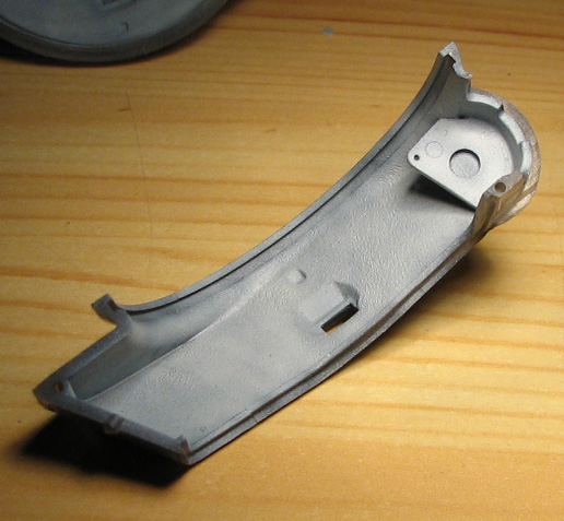

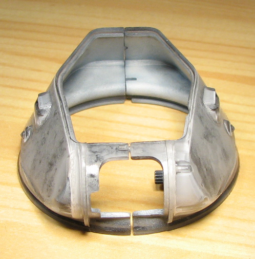

Проимитировал литую поверхность, пока только внутри. Видно правда только частично.

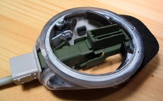

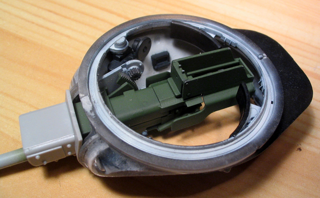

Членение башни мне не понравилось, Драгон это сделал лучше. Стыкуется не очень хорошо к тому же орудие нужно будет вставить во внутрь при склейкe половинок, так что затем заделывать швы, шпаклевать и снова красить нужно когда крашенный ствол уже внутри.

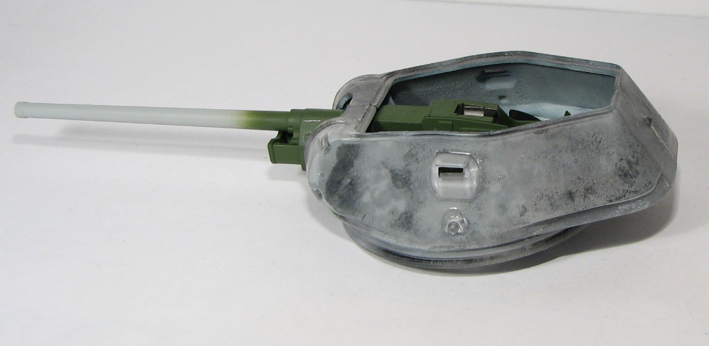

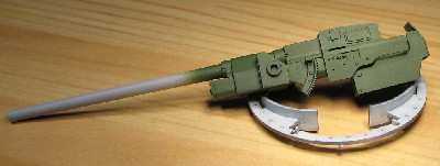

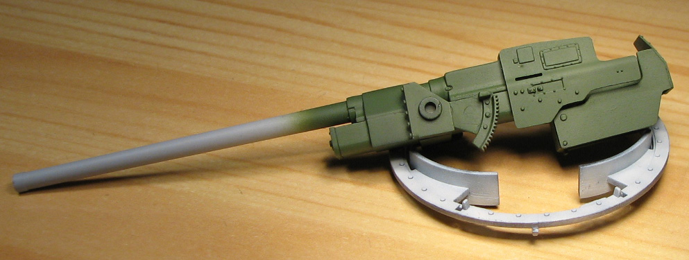

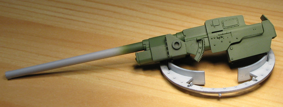

Все что будет внутри должно быть окрашено до сборки башни. Цвет пришлось мешать. Ну как попал я с цветом, или мимо?

24.11.09 [23:23]
#6
Да уж действительно членение башни не продуманное, сам прикупил 34-85 тоже со стеклянной головой... А что с пантерой Владислав?

В цвет попал, но советую всегда базу мешать более светлую, ибо при тонировке темнеет..

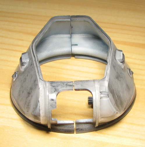

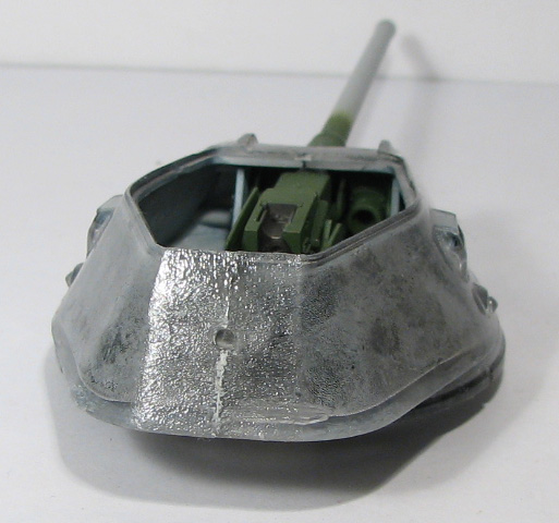

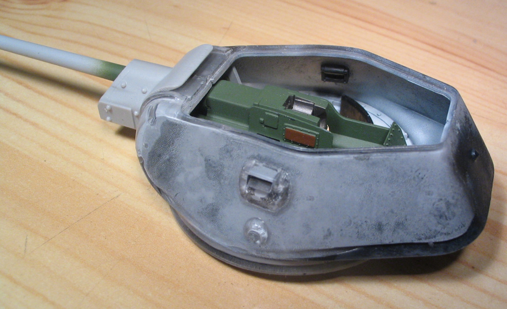

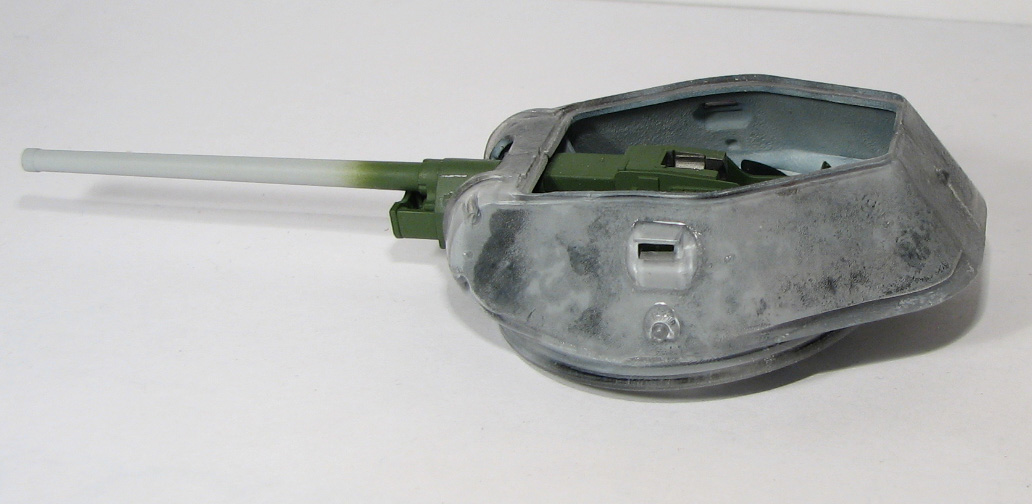

Склеил башню. На фото заметна имитация литья внутри.Тут я опять влип. Нужно было смотровой прибор устанавливать до склейки двух половинок. Поскольку он даётся вместе с куском борта, естетственно теперь он полностью не входит в положенное место, и как его теперь подгонять?

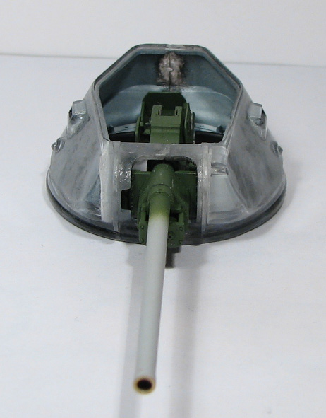

Проимитировал литьё на лбу башни - место под маской орудия, а то потом туда не подлезишь. Задняя стенка после зачистки и вотановления имитации литья выглядит ужасно, нужно подкрашивать не испортив казённик орудия.

Задняя стенка башни с лицевой поверхности. Место стыка зачищено, зашпаклёвано, зашкурено и сьимитировано литьё. Ну как похоже?
Там же стоит стелаж для дисков пулемета ДТ, можно не заморачиваться с идеальным шпаклеванием шва.

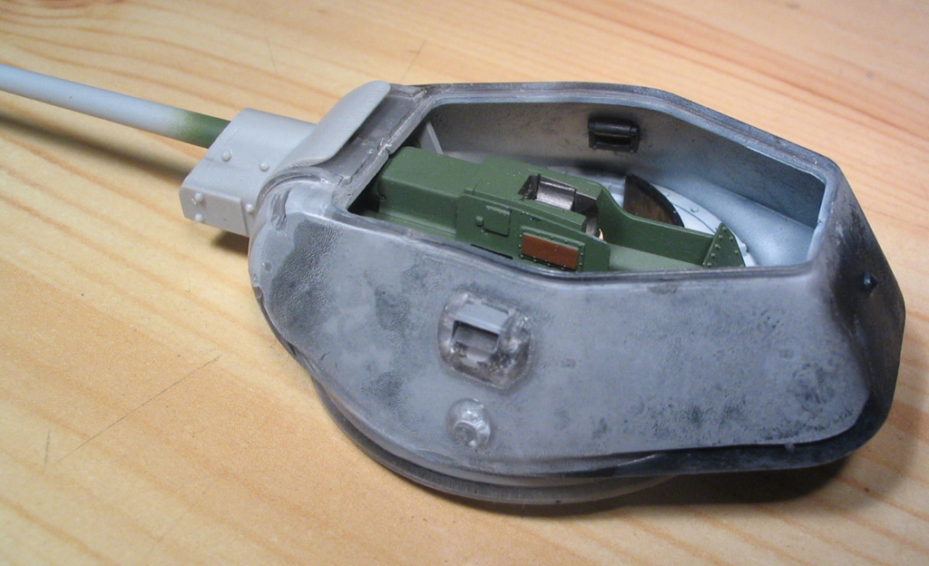

Немного продвинулась работа по Т-34. Поскольку я не вставил бортовыe смотровыe приборы до окраски и склеики половинок башни то пришлось с ними помучиться. Сначала вооружившись надфилем пришлось попотеть чтобы подогнать их к месту. Затем вклеил их и зашпаклевал места стыка, затем шкурил наждачкои. затем пришлось красить в белыи цвет места стыка, потом с помошью скотча маскировать белую поверхность и черным металликом окрасить смотровыe приборы.
