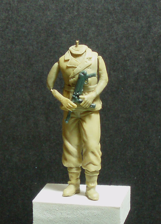

Доброго времени суток!

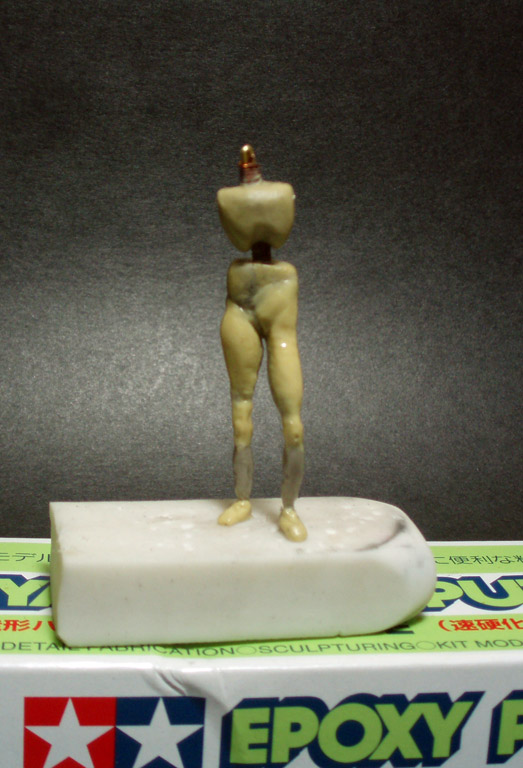

Решил показать свой небольшой блог по лепке фигурки морского пехотинца ВОВ(в дальнейшем думаю будет ещё несколько чёрных бушлатов) в масштабе 1/35
Опыт в скульптуре небольшой,поэтому понимаю,что ошибок не избежать,но благодаря вашим советам буду стараться их исправлять.
Материал Tamiya Epoxy Putty.
Фото морского пехотинца,с которого взят образ

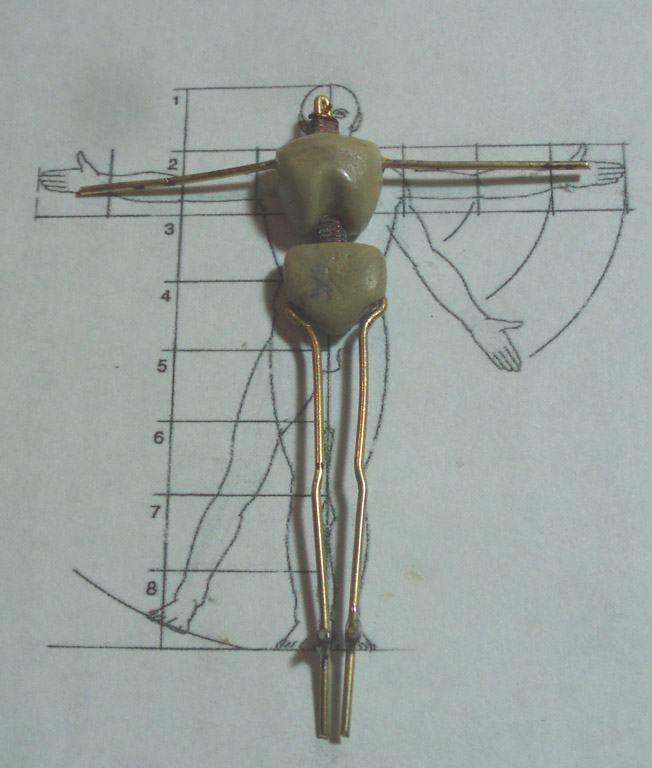

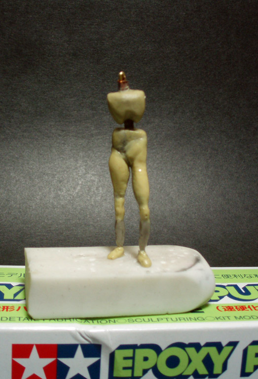

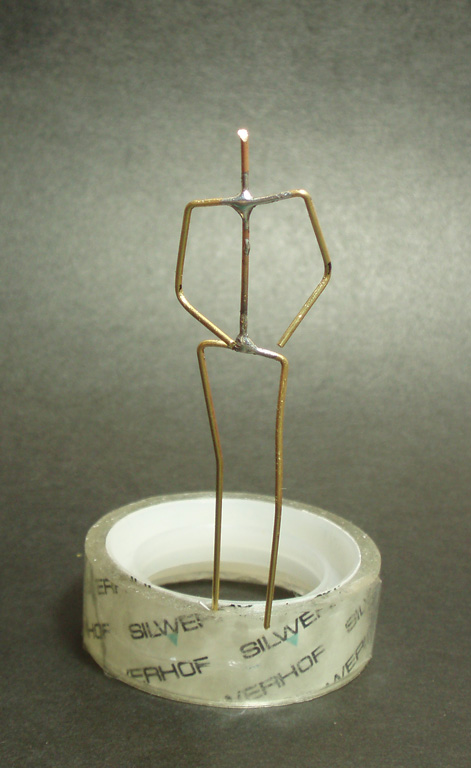

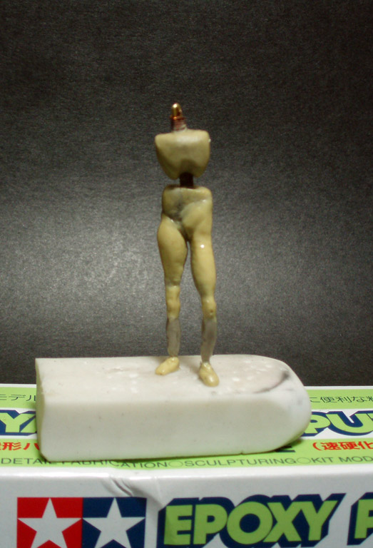

Сначала изготовил скелет будущей фигурки
Вложил в масштаб 1/35
Выставил будущею позу...

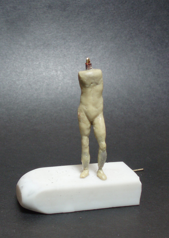

...начал набирать массу тела.
начало положено

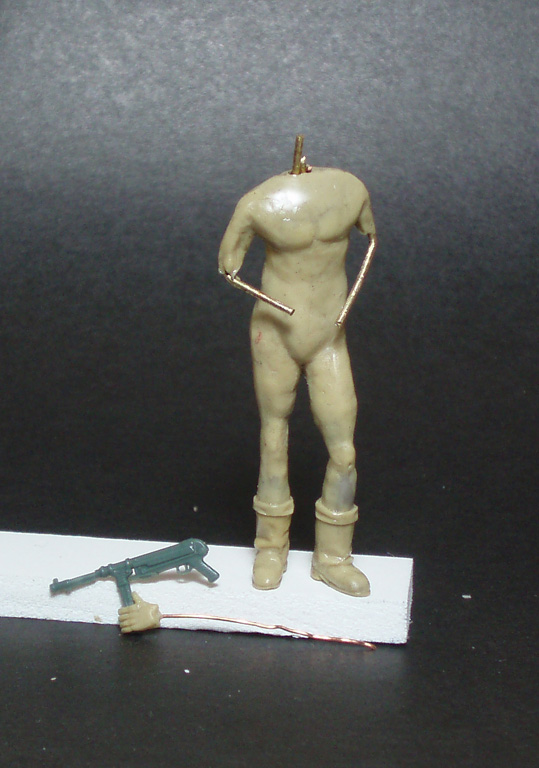

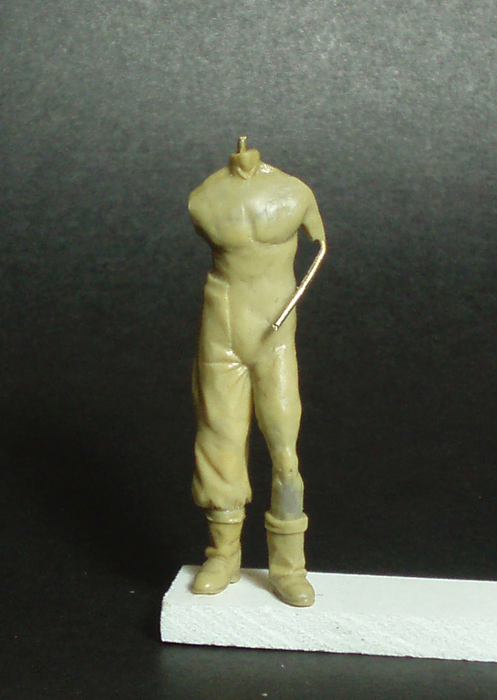

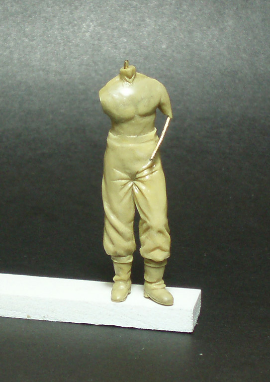

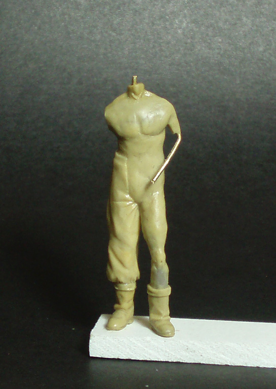

фигуру начал "одевать" с сапог,на данном этапе сапоги не очень...
...Правая штанина...
моряк в штанах...

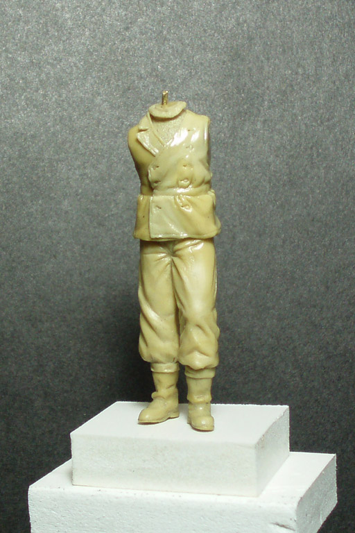

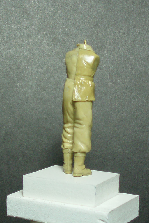

Продолжим...

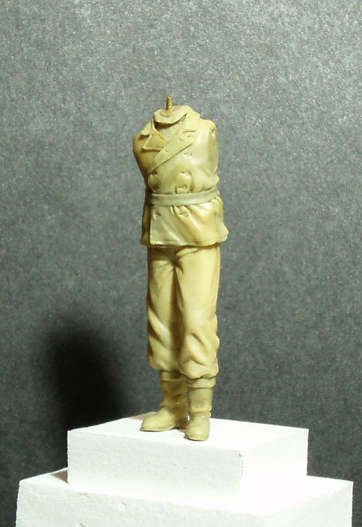

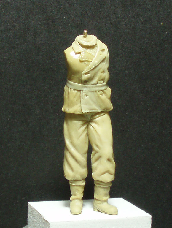

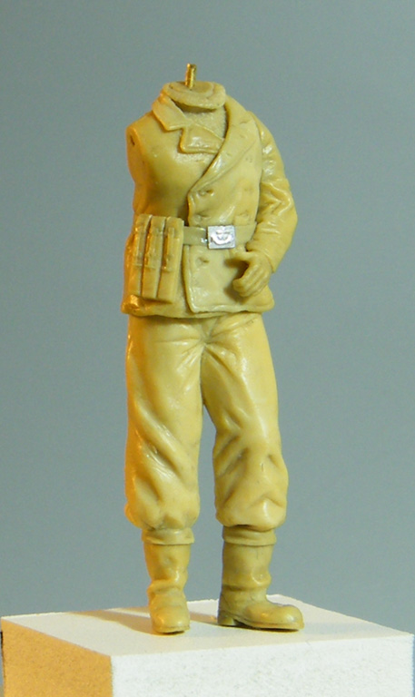

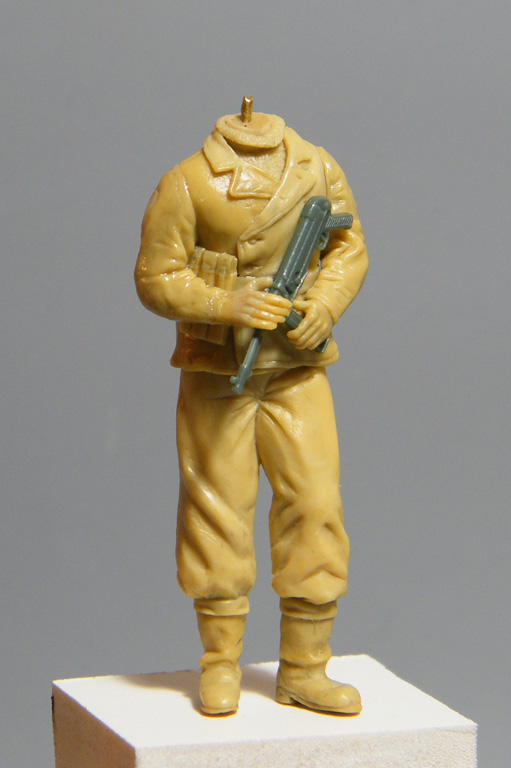

...Начал одевать бушлат,т.к. материал быстро сохнет,фигуру одеваю частями,т.к. так легче проработать детали(ИМХО)
Дмитрий Шишков
Откуда: Мурманск
18.12.09 [01:59]

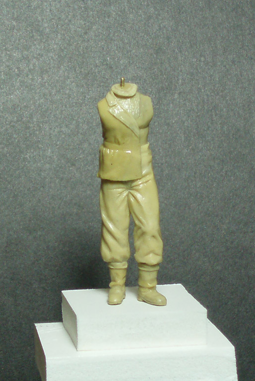

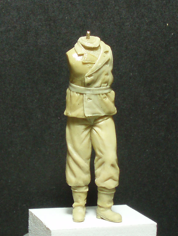

Продолжаю...

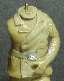

Бушлат обзавёлся второй частью,под пуговицы продавил посадочные места,пуговицы будут отдельно
Основная часть готова

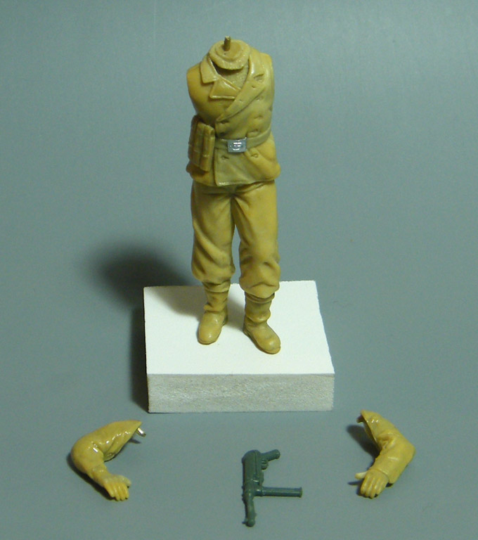

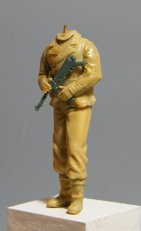

продолжаю... :)

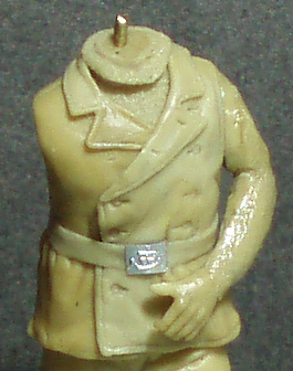

Раскатал Tamiya в ноль и вылепил ремень для бойца

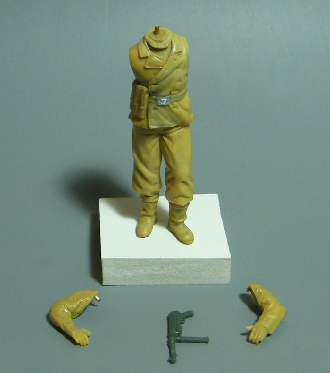

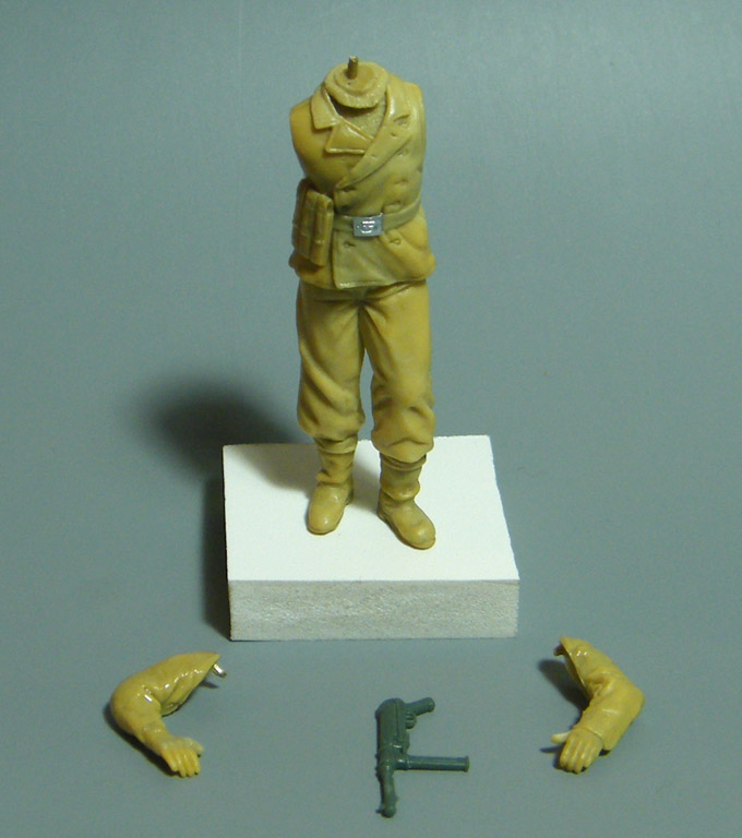

Первая примерка оружия...

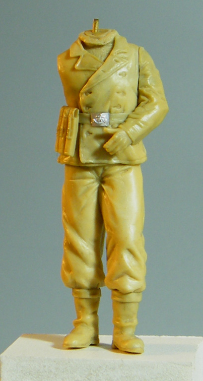

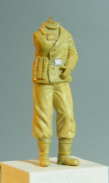

Подолжаю выкладывать фото.....

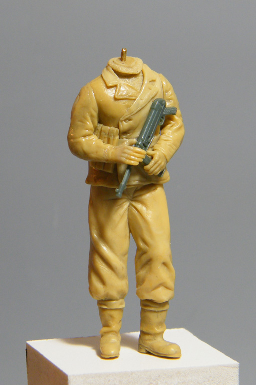

изготовил бляху на ремень. продавил рисунок на пищевой фольге,залил с обратной стороны эпоксидкой и получил вот такую бляху...

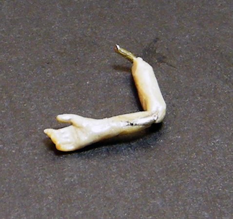

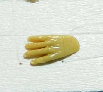

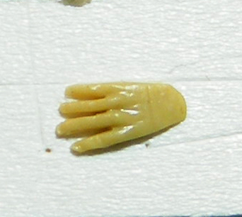

Тренировка по изготовлению кисти руки...
Вылепил подсумок для МП
Подетально...
Пока вот в таком виде,правая рука всё ещё в процессе....
dpl
Откуда: СПб
18.12.09 [08:38]
#6
Дмитрий Шишков, Поздравляю! Есть маленькое предложение. Когда лепил грудную часть, надо было сразу слегка автомат приложить и придовить. Сейчас у тебя не будет он просто касаться в одной точке? Голову сам лепить будешь или хорнетовскую возьмешЬ?
Дмитрий Шишков
Откуда: Мурманск
18.12.09 [11:40]
#7
dpl, Дима Спасибо!
Голову постараюсь сам слепить.По поводу придавить автомат,наверно так и сделаю,вырежу чуть,наберу снова массу и приложу.
Александр Адулов
18.12.09 [13:16]
#8
Дмитрий Шишков, А на подсумке для мп разве не под углом шлевки под ремень, он не должен по диагонали располагаться?
Дмитрий Шишков
Откуда: Мурманск
18.12.09 [13:21]
#9
Александр Адулов, Под углом,постараюсь угол увеличить чуть :?
Danya_spb
Откуда: СПб
18.12.09 [15:45]
#10
Дмитрий Шишков, здорово.
Только мне кажется, что левое колено чутка вниз уехало.
И еще такое впечатление, что если выпрямить левую ногу, то она окажется длиннее.
Хотя, может фотообман.
Очень хороший блог, буду с интересом следить.
Успехов!
Дмитрий Шишков
Откуда: Мурманск
18.12.09 [16:53]
#11
Danya_spb,Спасибо!
Нога по идее не может быть длинее,каркас вымерял.Но дома проверю обязательно,скорее всего фотообман :)
Demchenko Vladimir
Откуда: Ростов-на-Дону
18.12.09 [18:41]
#12
Ощущение, что одна нога длиннее возникает из за того, что положение таза фигуры не соответствует положению ног. Ноги сделаны для положения фигуры в контрапосте (вес перенесен на одну ногу, а вторая получается слегка согнутой в колене), но это ведет к перекашиванию таза и плечевого пояса, а у фигуры таз горизонтален. Естественно, длина ноги никуда не девается в жизни, просто одна нога сгинается в колене, а длина второй должна уходить вверх, перекашивая таз.
DacotaCat
Откуда: Украина
18.12.09 [19:39]
#13
Владимир, а куда таз с плечевым поясом перекашивается? А то я тут стоял сейчас, и так и сяк. Никак понять не могу: то ли он вниз уходит, то ли вверх. У меня уже была такая проблема. Пытался делать фигуру в контрапосте, а она как-то вперед ушла. ???
Demchenko Vladimir
18.12.09 [20:22]
#14
Нет, ничего "уходить" не должно, тело-это ж такая штука умная и хитрая, что оно само себя уравновешивает, постоянно находится в балансе.
Например, классический контрапост: масса тела перенесена на одну ногу и пятка этой ноги находится на продолжении осевой линии туловища. Таз в районе этой опорной ноги поднимается вверх, а чтобы компенсировать этот перекос таза (чтобы тело находилось в равновесии) эта же сторона плечевого пояся опускается вниз. Это особенно отчетливо видно при виде сзади, когда например, правая ягодица будет находиться выше, а правое плечо-наоборот-будет опущено относительно левого плеча.
Это все нужно выстраивать на этапе каркаса, потом уже объем только усугубит ошибку, не исправит ее.
Каркас должен хорошо передавать это движение и равновесие.Получается, что заложены основные анатомические ошибки (не только пропорции и основные объемы, но и баланс тела итд), а потом уже никакими реалистичными складочками и пуговичками это не спасешь!
951109
Откуда: Молотовск
18.12.09 [20:45]
#15
Рекомендуемая литература:
Ёне Берчаи "Анатомия дл яхудожников" :helmet:
DacotaCat
Откуда: Украина
18.12.09 [21:53]
#16
Владимир, спасибо. А то я все голову ломал: как же оно перемещается. Вроде все правильно, а потом длинну ног некуда девать.
951109, спасибо за совет.
Такая книга у меня есть. Но простое объяснение от человека, который с этой проблемой сталкивался значит много больше, чем самая лучшая книга.
Еще раз всем спасибо.
Danya_spb
Откуда: СПб
18.12.09 [22:43]
#17
Demchenko Vladimir, это я и имел ввиду, просто сформулировать не смог.
Дмитрий Шишков
Откуда: Мурманск
18.12.09 [23:36]
#18
Demchenko Vladimir, Владимир,т.е. я так понял ,что анатомия у фигурки не правильная?
Значит блог бестолковый.Как сделаю работу над ошибками,продолжу.
Спасибо всем.
С Уважением Дмитрий Шишков
Demchenko Vladimir
19.12.09 [00:07]
#19
Дмитрий Шишков, Дима, каркас-то правильный, просто он не "выставлен". Даже каркас казалось бы просто стоящей фигурки нужно выставить, не бывает чтобы каркас был "просто" в произвольном виде. А блог не бестолковый, мне кажется, он именно тебе как автору полезен в первую очередь!
Hinguy
Откуда: Московская область
19.12.09 [01:11]
#20
Demchenko Vladimir, с положением плеч - при позе со слегка расслабленной одной ногой плечи будут на одной высоте, лишь слегка изогнется позвоночник. Вот наглядный пример. Можно заметить, что поза на правом рисунке неестественна, если только товарищ не держит что-то тяжелое в левой руке.
