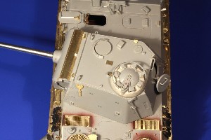

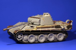

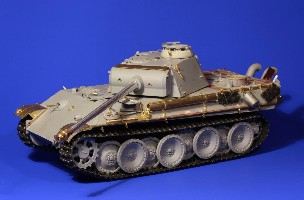

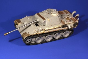

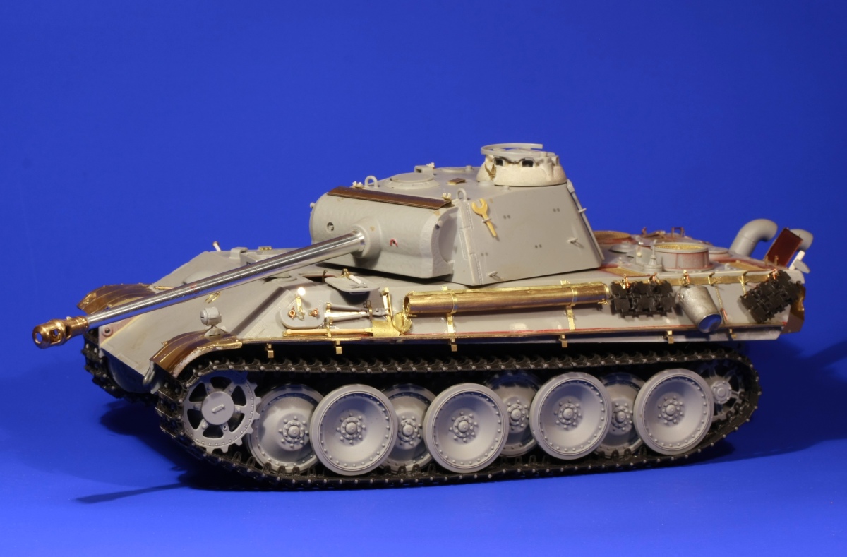

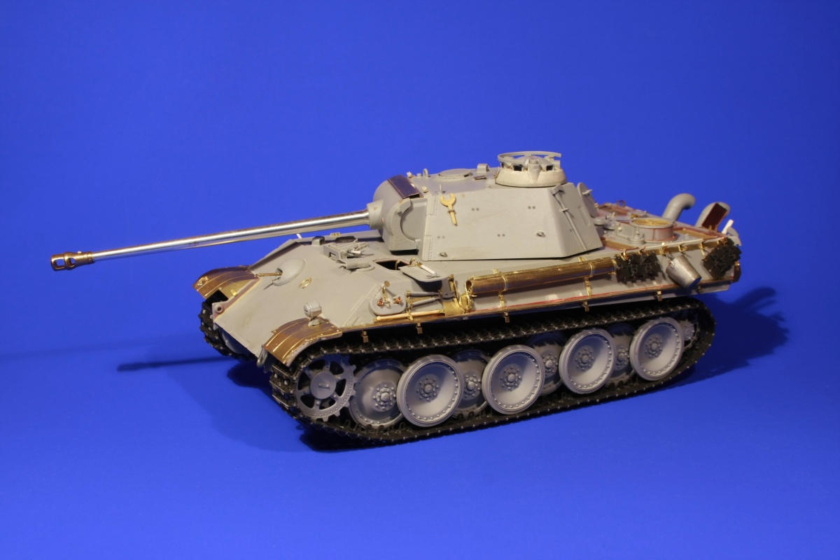

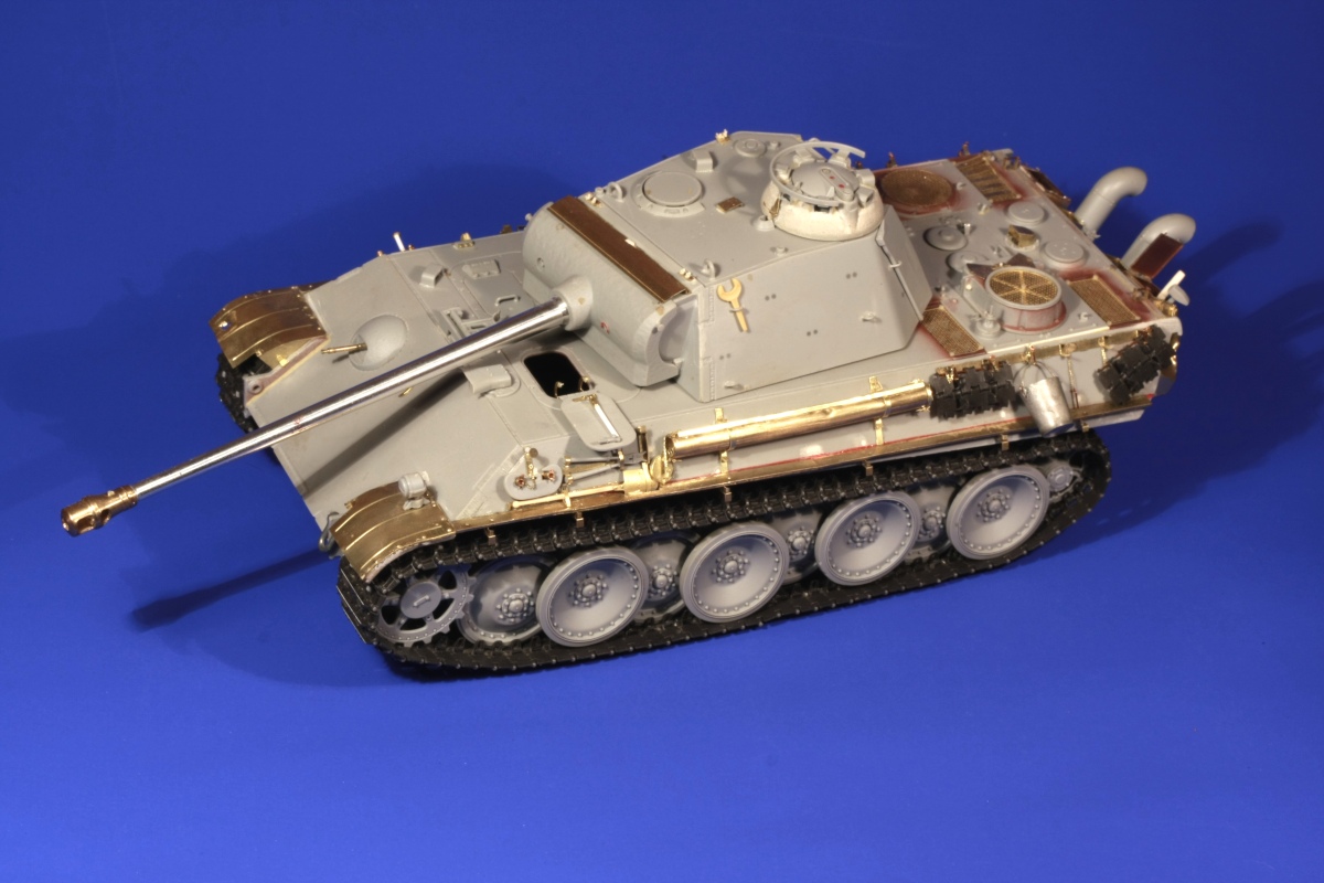

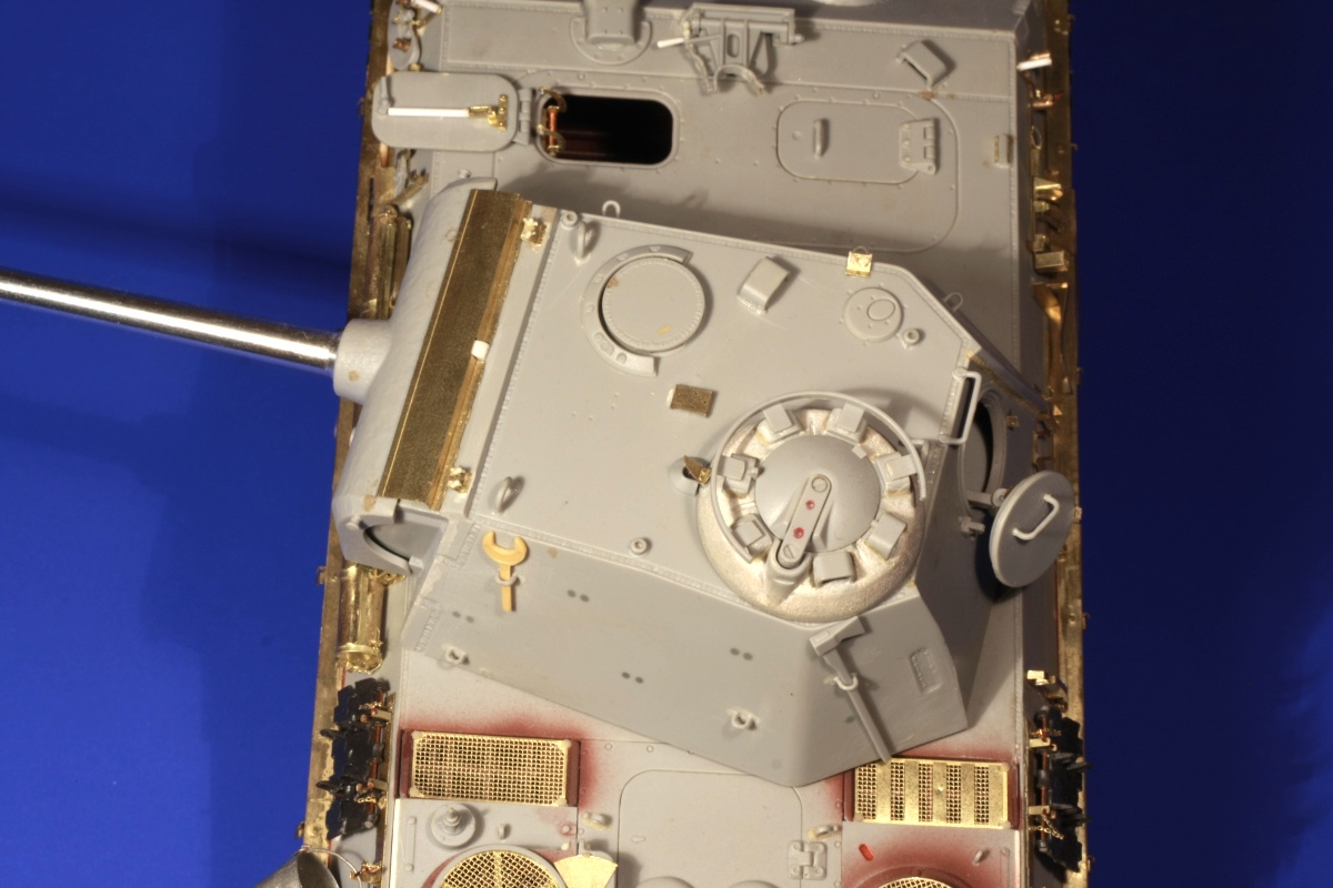

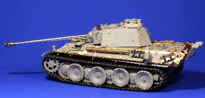

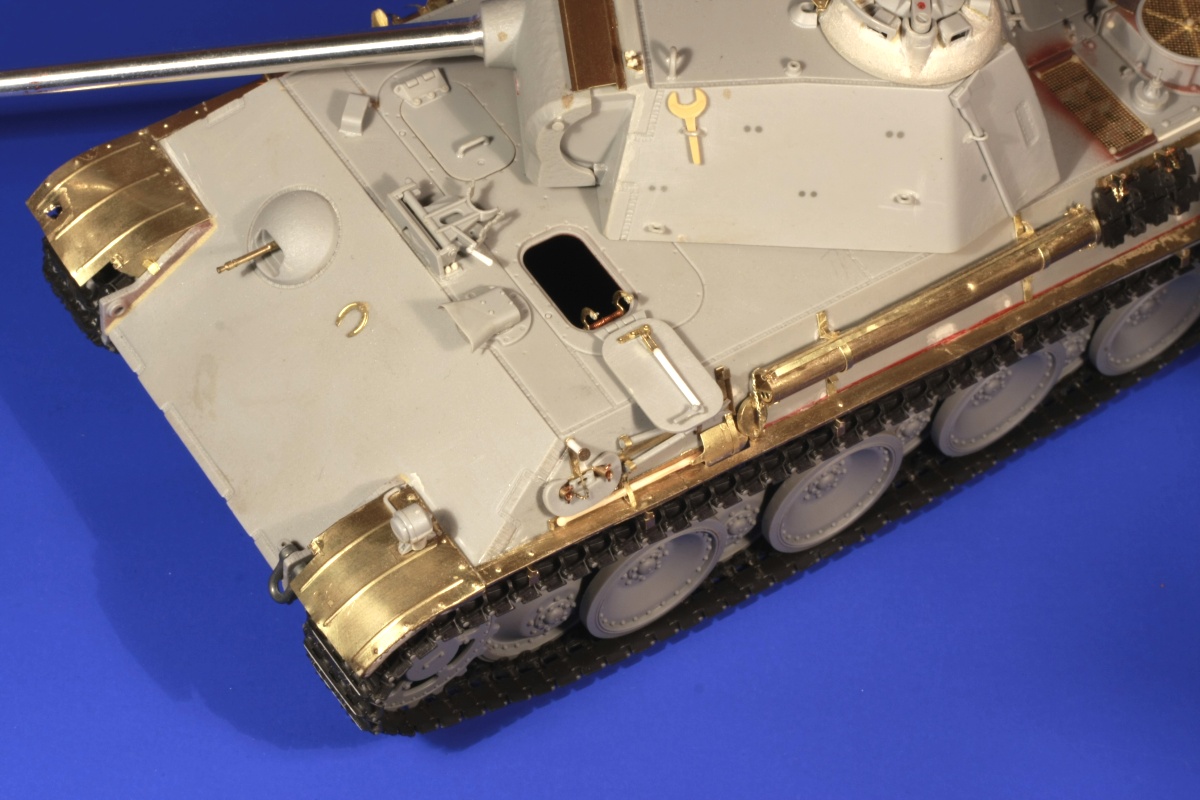

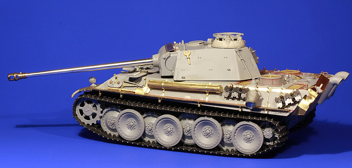

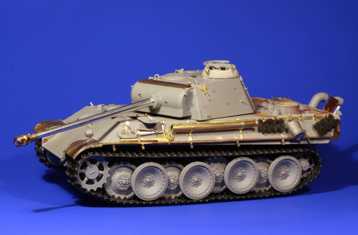

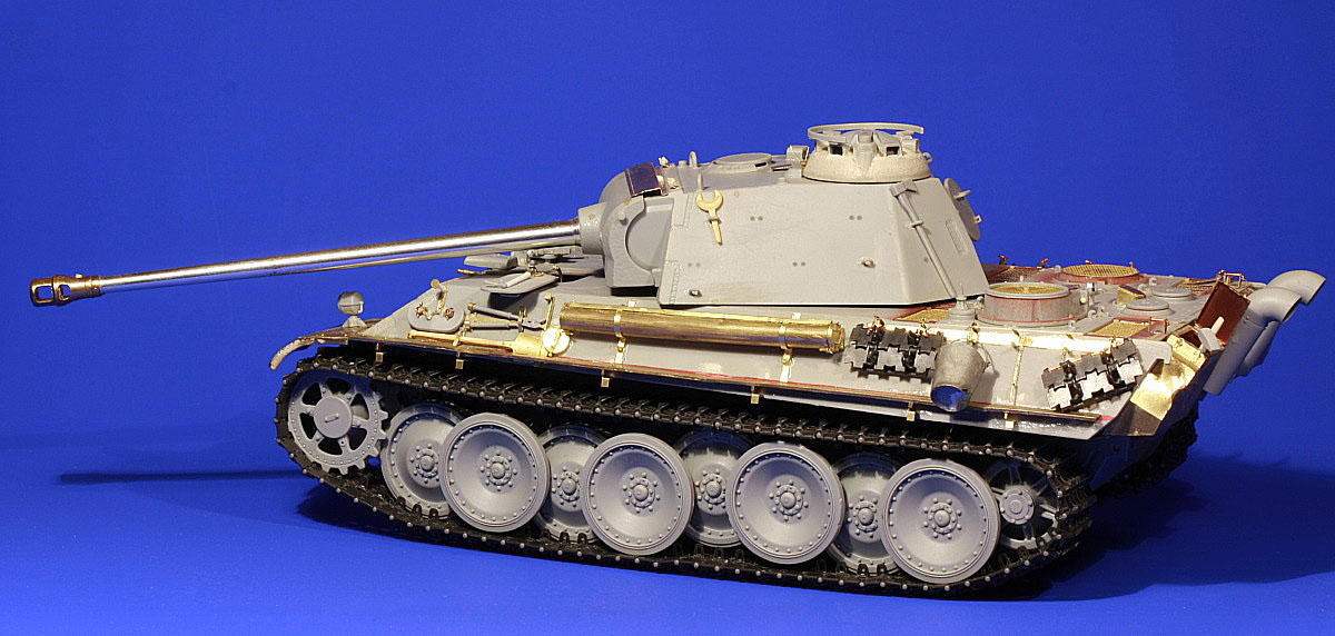

Доброго времени суток!
Очередной долгострой - поздняя Пантера G, дивизия Feldherrnhalle 2, Чехословакия, весна 1945 г.

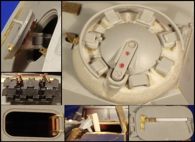

Из доработок:
- перенесен люк в кормовом башенном бронелисте
- доработан механизм открывания этого люка
- переделаны сварные швы листов башни
- переделана бонка на маске орудия
- сделана фактура литой брони на ком. башенке
- доработаны сварные швы на ком. башенке
- подрезаны нижние передние углы башни

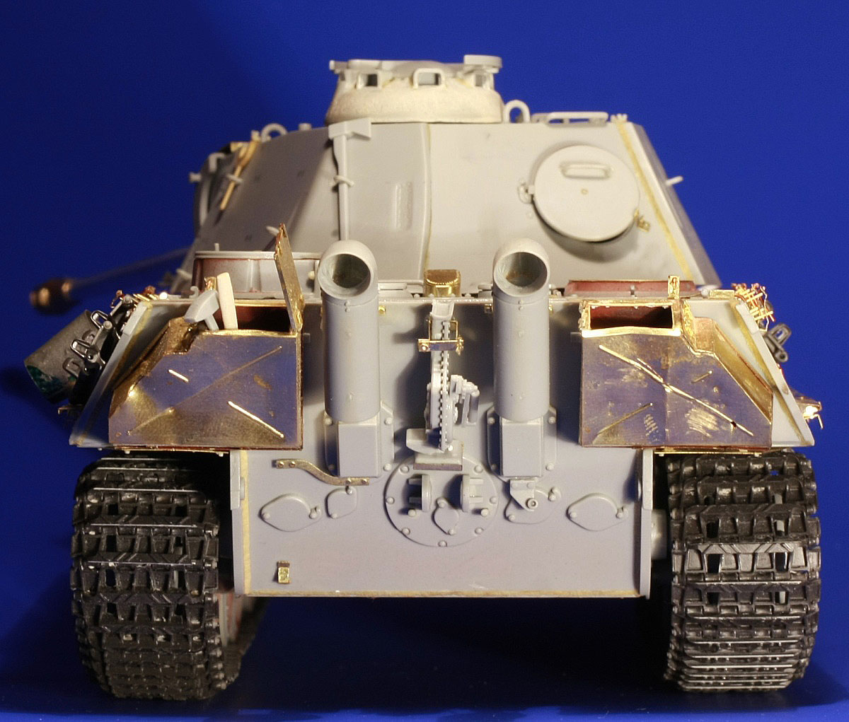

- переделаны сварные швы кормового бронелиста корпуса
- ликвидированы лишние сварные швы на МТО и добавлены необходимые
- доработан "высокий" колпак вентилятора
- сварные швы крючьев МТО
- доработаны решетки воздухозаборников МТО
- доработан фиксатор орудия
- сделан механизм открывания люка мехвода
- сделаны фиксаторы крепления доп.траков на боковых бортах корпуса
- доработаны доп.траки на бортах корпуса
- доработаны рамы под инструмент на бортах корпуса
- доработан шанец
- переделаны сварные швы на лобомой листе корпуса
- добавлены нипеля для замены масла в ленивцах
Модель - Dragon,
Фототравление - Voyager,
Траки- Master Club,
Ствол - Aber,
МГ34 - Model Point,
а также - эпоксилин, тамиевская epoxy putty, и прочее.
Буду рад любым замечаниям :)

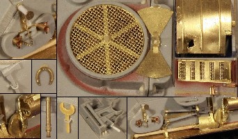

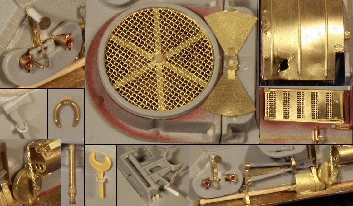

Классно! вопросик , где брали подковку?
Jonny_ Bravo
Откуда: г.Королев
29.12.09 [17:56]
Спасибо)
ПОдкова в наборе травла была.
Димовер
Откуда: Санкт-Петербург
29.12.09 [22:46]

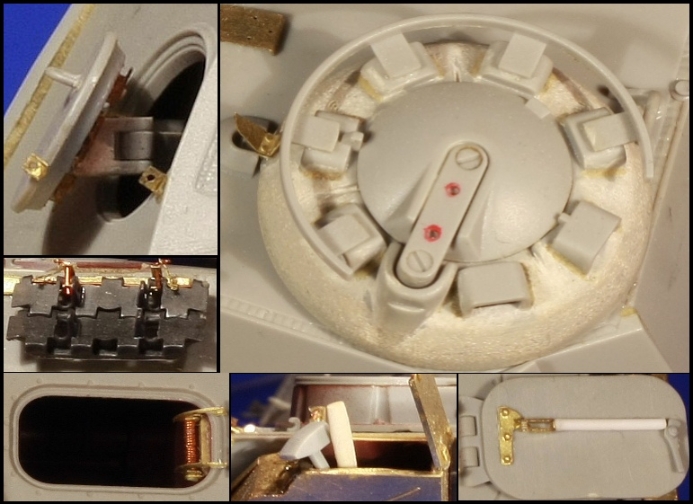

А люки открываются? И если они открываются то травленкой Вояджеровской, или в оригинале сделано было?

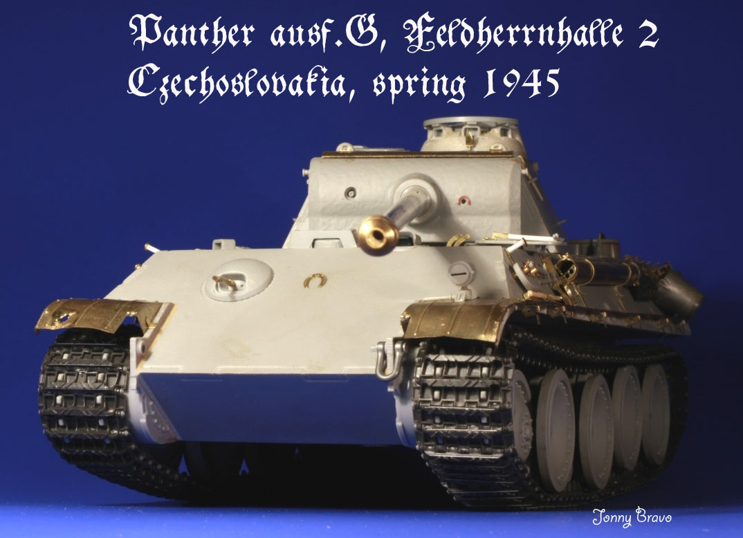

Jonny_ Bravo, проделанная работа впечатляет! Уверен, после окраски будет выглядеть ещё круче! Но вот есть один вопросик: почему на башне отсутствует такое количество скоб для крепления навесного камо (ветки, сетки и т.д.)? Типа отвалились при пробеге по пересечённой местности?))

#7
Привет Андрей.
Да работа проделана не малая и вызывает безусловно уважение.
Но есть некоторые советы и придирки.
Начну с совета.

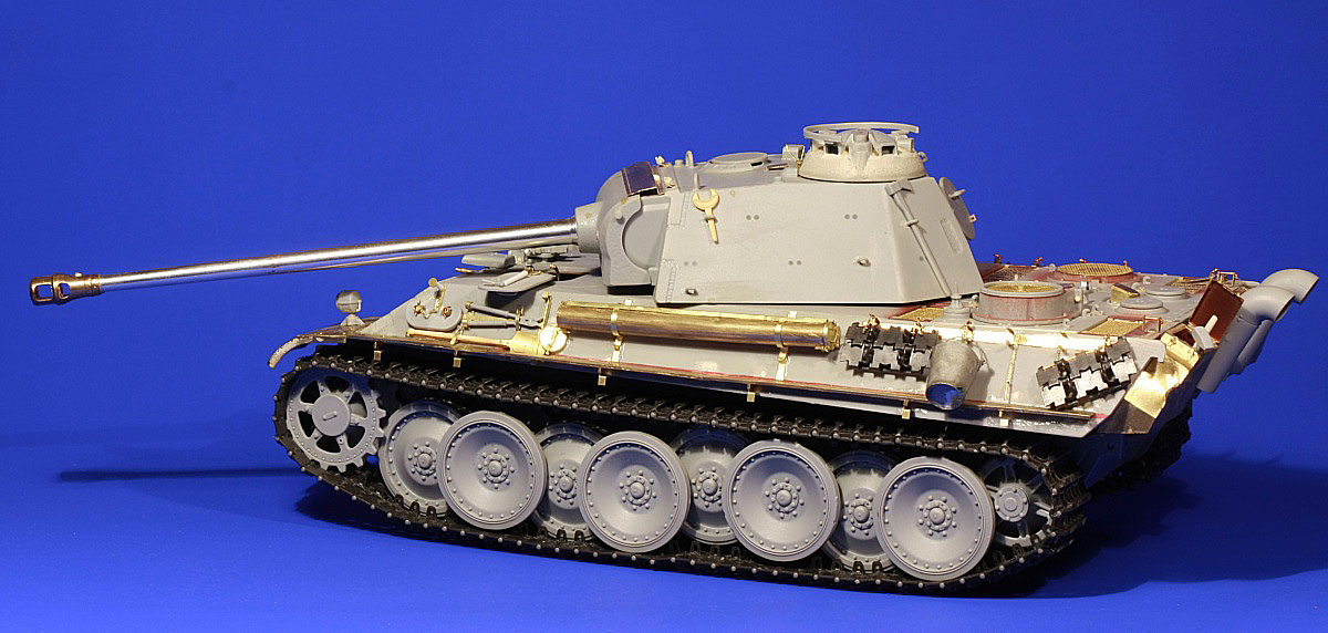

По моему у тебя гусеница натянута очень сильно, от того не все катки касаются опорной поверхности, надо немного ослабить и будет ОК.
Теперь собственно матчасть.

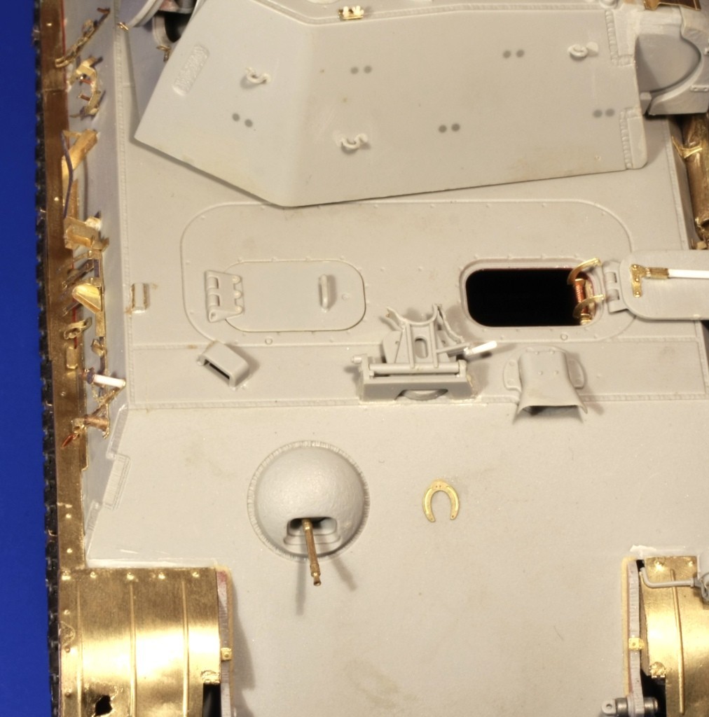

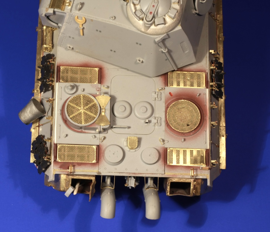

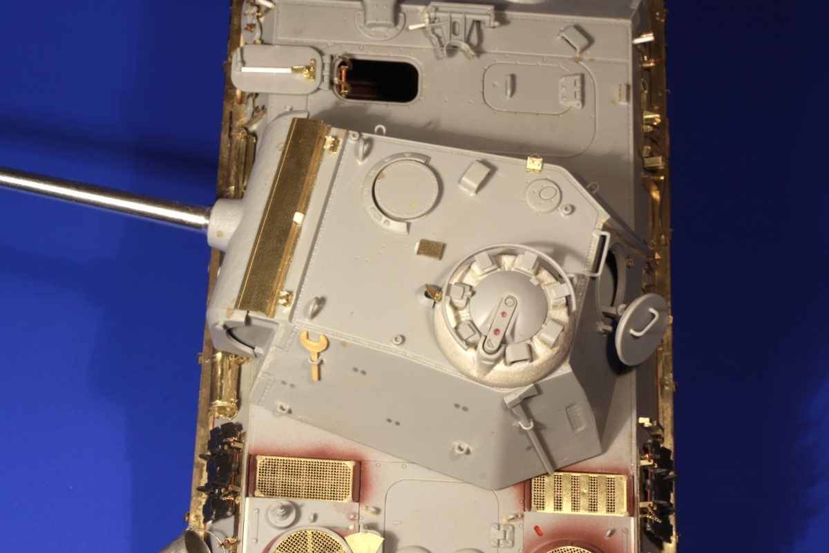

Ты конечно молодец что заметил не стандартное расположение проушин для лиственного камо, но не заметил особенностей надмоторной плиты. Собственно эти два факта - проушины и намоторная плита вводят меня в замешательство.
У прототипа надмоторная плита как на Ягдпантере G2. Бронеколпак над отверстием под шнорхель, которое стало вентиляционным, крепится 4 болтами а не 8-ю как на Пантерах. Месторасположение болтов как на ягдпантере G2, а не как на Пантере.
DB Ягдпантеры не делал, поэтому я склоняюсь к MNH, а проушины наварили в полевой мастерской. Короче очень всё непонятно. Но надмоторную плиту надо дорабатывать если конечно будешь делать конкретную машину на фото.
на всех фото где видны жалюзи над левыми воздухозаборниками - они стоят зеркально друг к другу, а не одинаково.

Vladislav Belinski, а про фото какого прототипа идёт речь? Бронеколпак вентсис-мы на крыше башни выполнен сварным, Владислав, помнится вы как то говорили, что на поздних пантерах устанавливались колпаки литые, овальной формы. Исключение составляли папнтеры MAN производства, на которые иногда ставились сварные.

#11

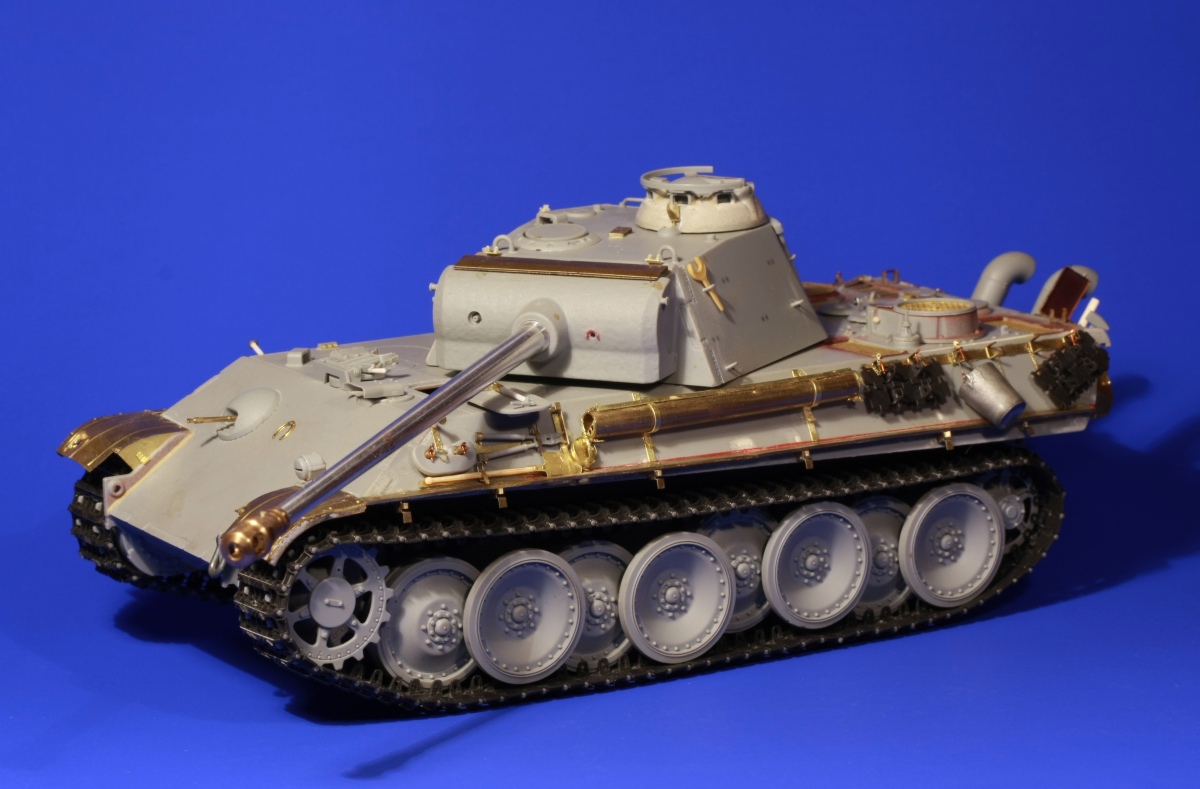

классно!извините за не скромный вопрос восколько это вам обошлось?а и еще слева 3 передний каток(счетая спереди)весит в воздухе! :?

Vladislav Belinski, спасибо за фото! Уже нашёл о какой пантере шла речь! Вопрос у меня: колпак воздухозабора на надмоторной плите крепится 4мя болтами, не так ли? Это характерная черта поздних мод. или в порядке исключения?
Vladislav Belinski
Откуда: Tartu, Estonia
02.01.10 [18:44]
#17
Это характерная черта Ягдпантер G2, у Пантер он крепился 8 болтами, даже на Бовингтонской G-шке собранной уже после воины 8 болтов. Также болты которыми крепится бронеплите над двигателем расположены как на Ягдпантере G2, а не как на Пантерах. Поэтому я и говорю что данныйи прототип очень интересен.

Vladislav Belinski, ещё вопрос по U-образным ушам для крепления навесного камо на башне. Так практиковалось на заводе DB или петли всё таки потеряны во время эксплуатации?
Vladislav Belinski
03.01.10 [02:13]
#20
Virus Wrote:Vladislav Belinski, ещё вопрос по U-образным ушам для крепления навесного камо на башне. Так практиковалось на заводе DB или петли всё таки потеряны во время эксплуатации?
Так дело не только в их меньшем количестве, они расположены совсем по другому, насколько мне известно ни DB ни MAN их так не размещал на башне. Посмотрите на модели нормальные места отмечены тёмными точками.
