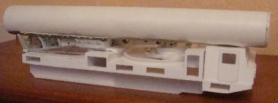

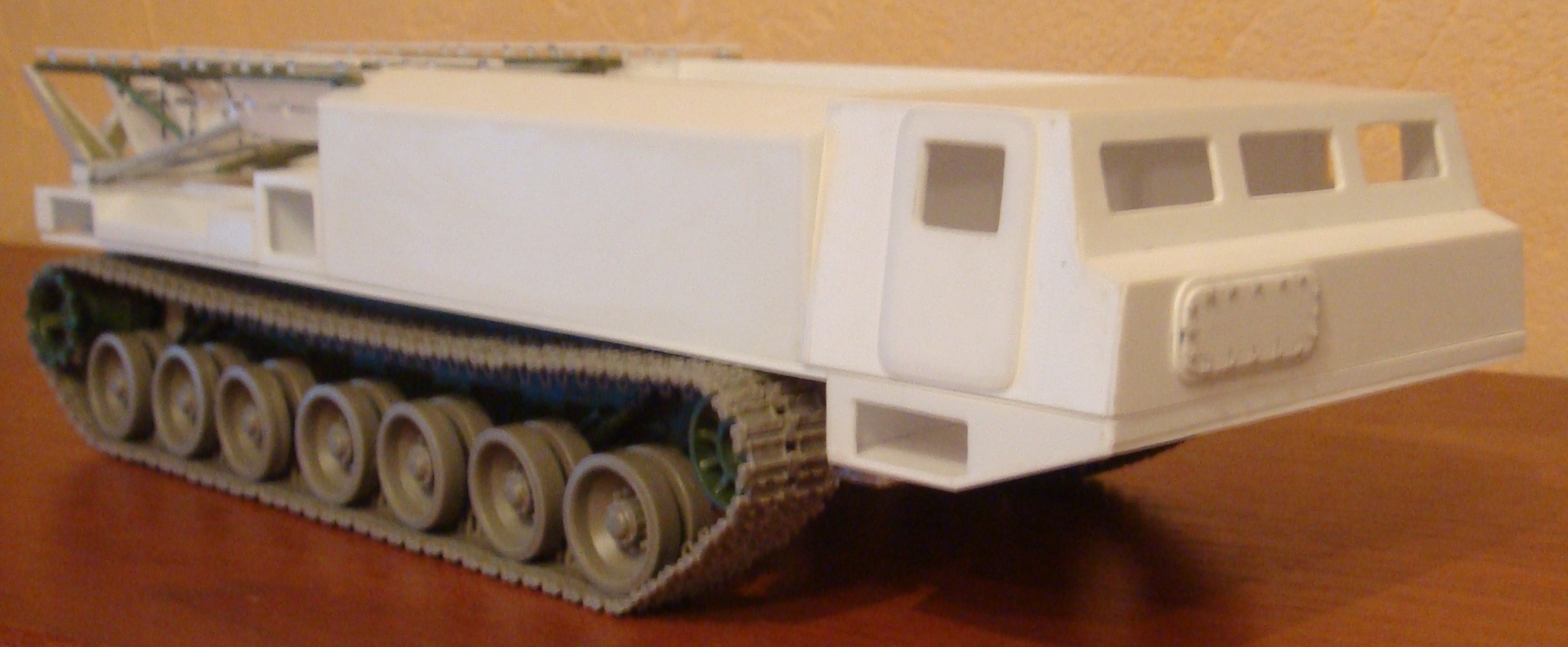

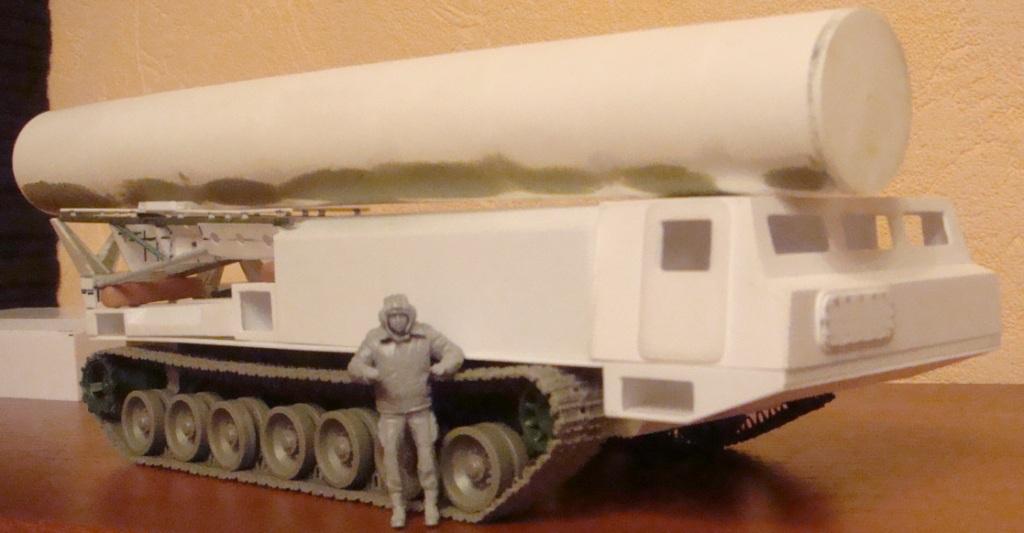

Решил и здесь нарисоваться со своим самоделом. Делаю комплекс С-300В ( 8 разноплановых машин). пока питихоньку клею 9А84 и 9А82.
это 9А82
это 9А84
9А82

Talib спасибо за оценку моего скромного труда, пока как видите коробка,сейчас деталирую шасси, днище.
С уважением Олег.

bos, Какой используйте пластик,и его толщина!Вещь конечно манументальная!Было бы две шляпы снял бы две!!!! :x С глубоким уважением и моим почтением!

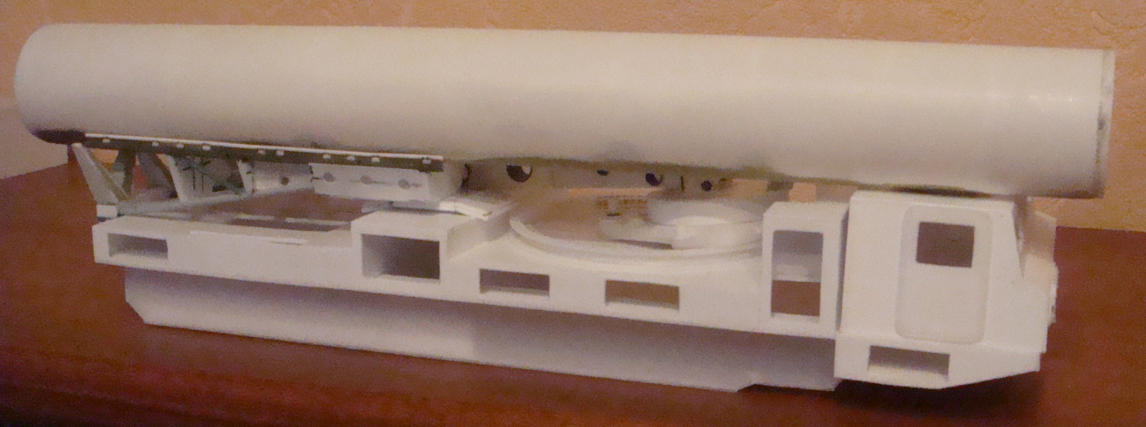

Владимир, использую тамиевский полистирол от 1,2 до 0,2 мм, само собой в зависимости от деталюшек.
Еще немного фоток.
Это 9А82 ПУ пока без колонки узкого луча.
А это 9А84 ПЗУ

Это 1/35??? :shocked:

bos, да, проект обалденный и сделано всё очень хорошо! Единственное, я бы посоветовал использовать ещё и полистироловые трубочки и стержни. Трубочки очень бы пригодились на, к примеру, отверстиях облегчения в стреле крана. Конечно, можно сделать и как у Вас, но с трубочками было бы много быстрее и аккуратнее.

Масштаб 1/35, трубки использую и латунные и полистироловые, полистироловые только тамиевские в нашем хоббишопе, поэтому ограничин в 3-х диаметрах, да и стенки толстые.

Дак есть не только Тамиевские трубки, но и Эвергрин и Пластракт ( http://www.dishmodels.com/gshow.htm?p=5612 правда картинки временно из-за сервера не отображаются), можно через Интернет выписать. Ну и стенки толстые - это ничего, я бы, к примеру, на вышеуказанных отверстиях в стреле крана, сделал бы отверстия большие чем надо на толщину трубки (а внутренний диаметр трубки какой и нужен), вклеил бы трубку, а потом на боках стрелы зашлифовал бы место стыка. Кстати, полистироловые трубки можно так же как литники тянуть над свечкой - будут трубки любого диаметра, правда только меньшего чем исходный.

Продолжаю заниматься ходовой и корытом корпуса, сделал лючки доступа к агрегатам и переделал направляющее колесико.

Переделал ведущее.

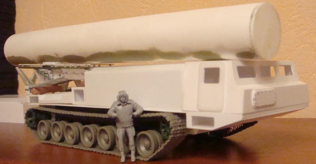

Продолжаю пилить потихоньку, ковыряюсь АКСЦП- надстройка с тарелкой на 9А82, сложная штука три дня уже на нее ушло.
