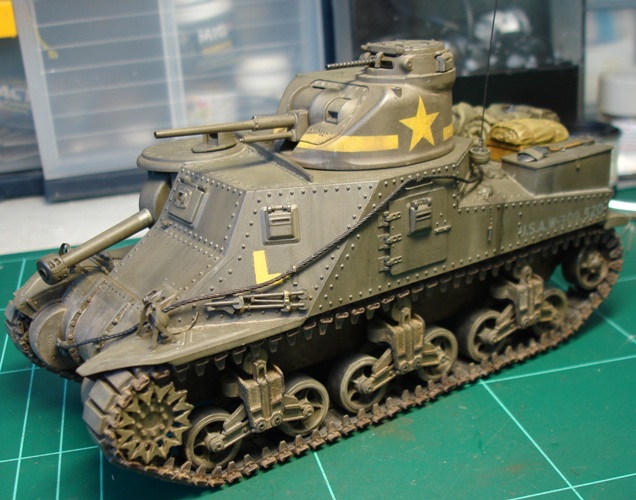

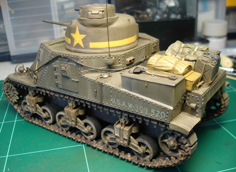

мой М3 Lee
Наконец-то обзавелся новым фотоаппаратом и решил отснять модель "в процессе". Базовый набор от Academy. Конверсионные доработки: смола от Armored Brigade Models (башня, ящики ЗИП, ходовая), точеные стволы и антенный ввод от Armorscale и RB Models, тросик Karaya, травление - Eduard (основной набор) и Aber (литьевые номера, цепочки), фары Elf. Скатки на корме - самодельные из Magic Sculpt.
Фигуры: тела от Dragon и Miniart с головами Hornet.
Также использовался Миллипут, грунт Mr. Surfacer от Gunze Sangyo и листовой пластик от каких-то баночек.
Буду рад вашим комментариям и замечаниям.

Алексей Фоминых, Интересная модель. Мне нравится ! А овцы на диораме с этим танком будут ?

Беков Александр, да. Такой тунисский колорит :)

Алексей Фоминых, интересный этот "генерал Ли". Сразу вспомнился фильм "Сахара" с Белуши :)
Алексей, насколько я понял обе головы от Хорнет? Голова у танкиста на переднем плане в плане пропорций (каламбур какой - то) лучше смотрится, у того что из башни торчит лицо излишне вытянутым кажется. Буду с интересом наблюдать за процессом дальше

Хороший генерал выходит! И экипаж удачный. Теперь красить надо. Единственное - задние крылья не слишком длинные? Вроде бы должны быть в обрез по корме. Или новые фото нашёл :) ?

спасибо! Озадачил ты меня этими крыльями... Хотя вот на модели Залоги они выдаются за габариты кормы:
http://www.missing-lynx.com/gallery/usa ... ysz_1.html
Или вот nicely preserved образец ранней мшины с сайта Тима Стритера. Но здесь задние крылья похожи на новодел (они в плане гладкие, без ребер жесткости)

По крыльям я ориентировался на "кирпич" Ханниката: на стр.51 там схемка "Ли", а на стр.66 фото сборочной линии на "Крайслере", так вот там крылья короткие. А вообще - дело это тёмное. Я не возьмусь утверждать, что ВСЕ "Ли" имели именно такие крылья. На удивление мало фото танка с нужных ракурсов! Такое впечатление, что в основном его снимали спереди 3/4, - эффектнее, ага :).

magyar, Класс! Кое-какие мелочи "позаимствую", потому как у себя недоглядел. Продолжаю сомневаться по поводу поперечных "ребрышек" на тележках подвески... Хотя - глаза боятся, руки делают.
А вот подушки траков Т51 все же заметно "выпуклые" с внешней стороны, в Африке же шли более "тонкие" Т41. Ну это для особо упертых фанатов матчасти, верно? :)

Алексей Фоминых, да, гусеничные ленты - это головная боль :( Штатные покрасил уже, почти одел - а они длиннее на 2-3 трака! Пришлось менять...
А рёбрышки (которые, кстати, сделал, засомневавшись после твоего замечания :)) вполне присутствуют на фото. И делаются, кстати, очень просто.

"Ребрышки", как я представляю, делаются путем вклеивания по месту...эээ... ребрышек? Тонкий пластик пойдет ИМХО. ?
Насчет крыльев. Стоит ли считать боковые проекции работы Залоги достойным доверия источником? Там крылья выступают (Concord, US tank battles in North Africa and Italy). Хотя на фотках - там, где УДАЛОСЬ встретить эти самые крылья - да, тут, скорее, прав ты.
Еще вопрос про крепления троса - скобы на левом борту. Они были штатные, или полевой самодел? Ты на фото их видел?

Сам буксировочный трос мне кажеться толстоват будет,потоньше нужно бы его и смотреться веселее на модели будет. :)

Совершенно верно, "рёбрышки" так и делал. Пластик.
Насчет крыльев - я как-то на Ханниката больше ориентируюсь :)
Насчёт крепления троса - почти убеждён, что самодел. Практически на всех фото М3 с левого борта они отсутствую, НО! у того же Ханниката на с.98 есть фото именно с такими скобами.
