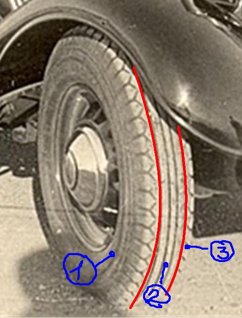

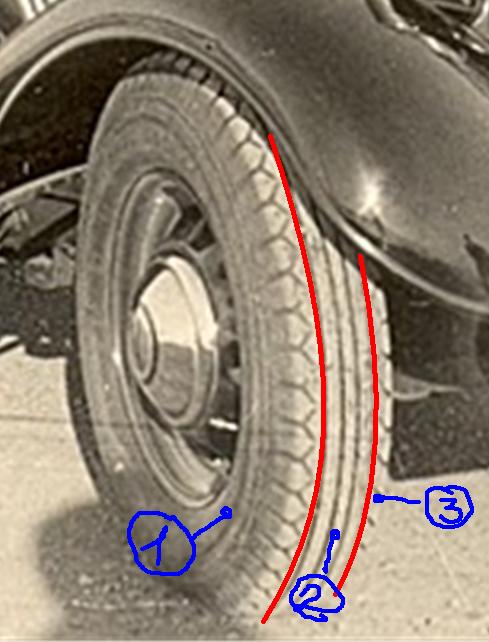

#17
pol361
.....возможно я всё усложнил и ты меня не правильно понял !
Имелось ввиду разрезать колесо на три части
(как пример колёса от пушки MiniArt - они так раздеталированы на литниках)
так вот, обод и боковины (№1 и №3) не трогать , а протектор (№2) довести до ума .

#19
Константин Чиганов - да , вариантов масса (правда на М-1 протектор сложнее чем на РАК-40. Там боковой блок с рифлёной поверхностью переходит на протектор....) но суть в другом - попробовать сделать самому предлагал т.к. на Tank Workshop стачивать надпись и реборду планируется....
