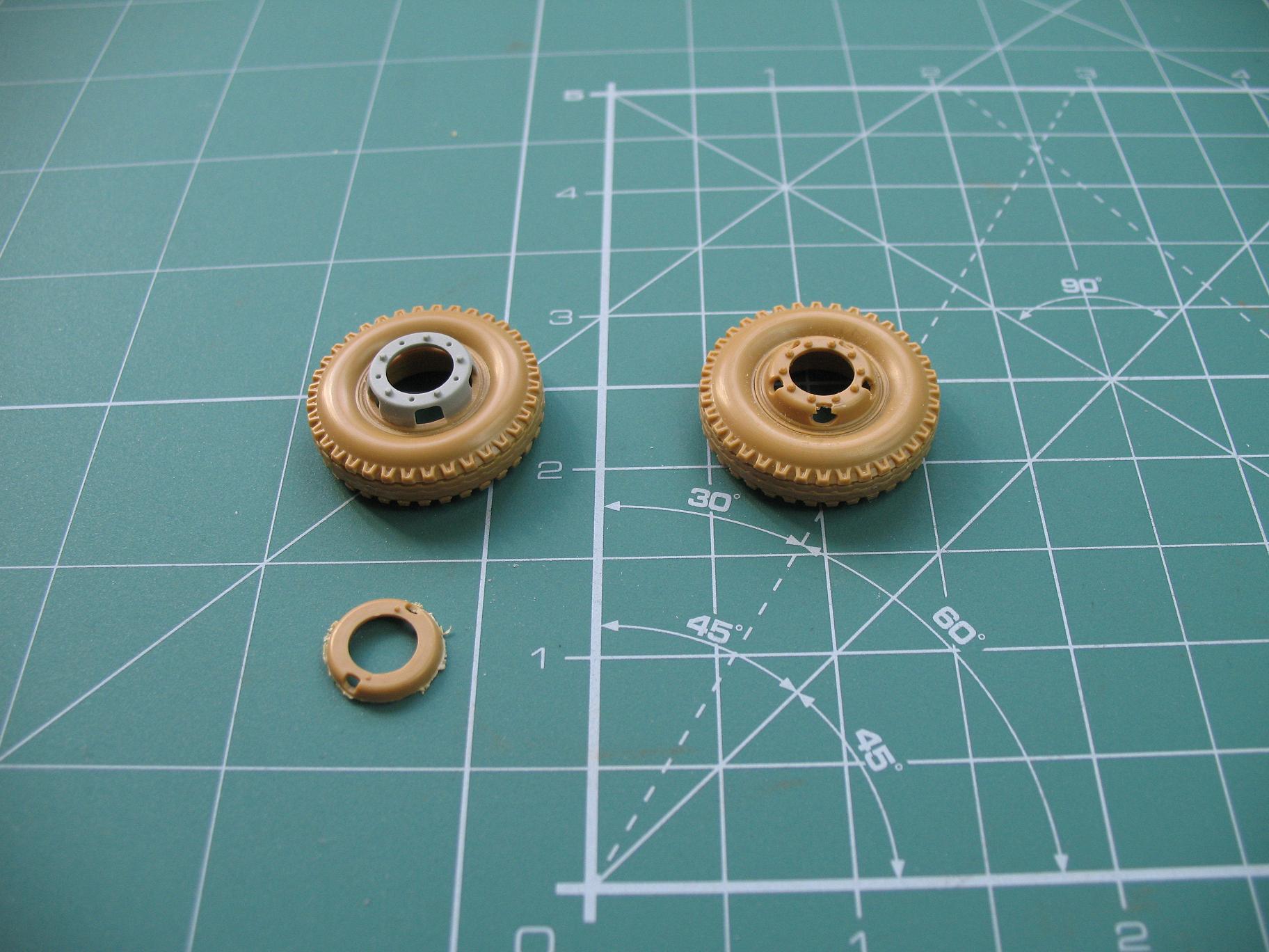

Хорошо отношусь 8) поддерживаю. А пока выкладываю, свои колесики. На левом колесе стоит донорский диск, а правый я пытался вначале сам поправить. Вышло не очень...
Это диски от дрэгоновского восьмиколесника. Подарок Владимира Яшина.

tankist, Игорь, диск стал смотреться гораздо лучше!

Яшин Владимир, это тебе спасибо большое. 8) На самом деле это тоже пока не всё. Надо по высоте их укорачивать и на задний мост требуется переделка... но это как говорится мелочи, надо только шпильки мастерклубовские купить 8)

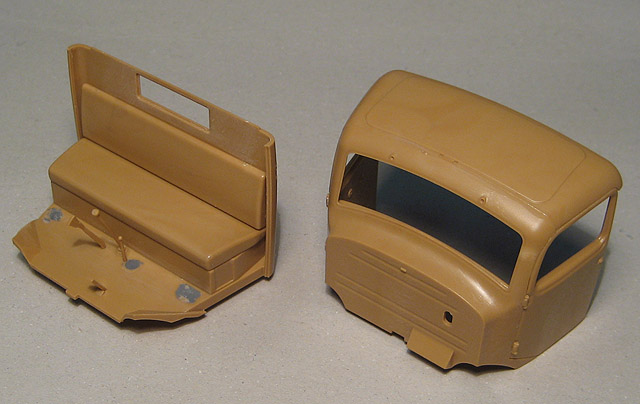

Месяц у меня не доходили руки до Мерса :(
На днях выкроил на него немного времени в промежутке между Gundam`ом и Виттмановским Тигром.

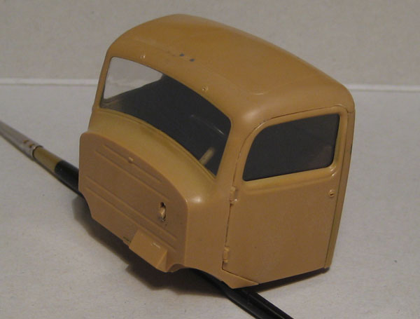

Собрал кабину. Стыкуемость хорошая. Только кое-где пришлось руками прижимать двери, чтобы при высыхании клея не образовались щели.

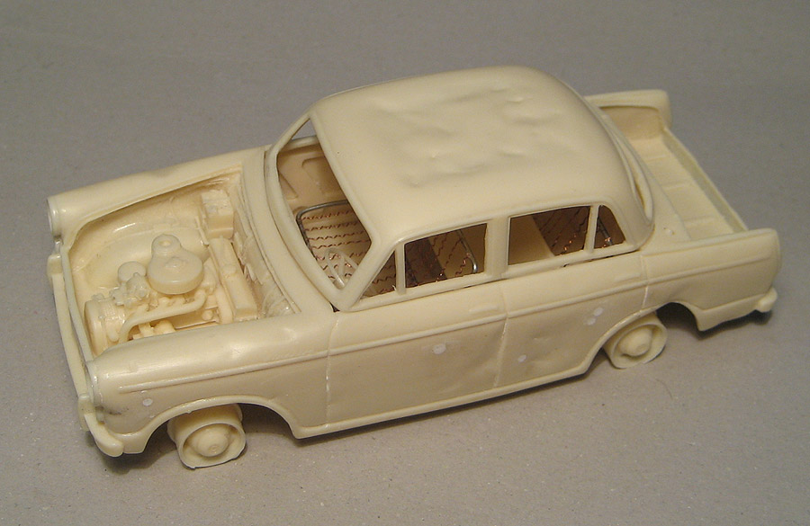

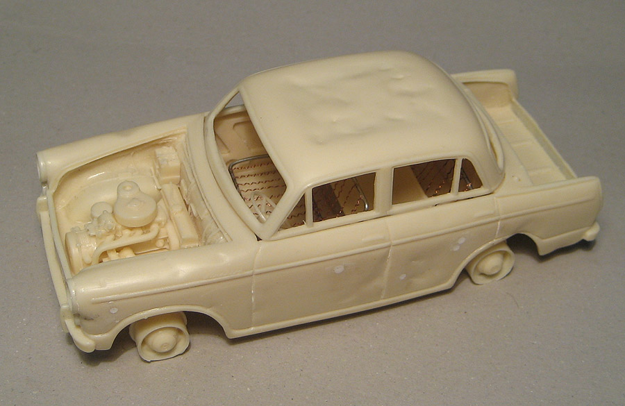

Кроме того, решил продемонстрировать общественности то, что будет расположено в кузове Мерса.
Это будет сгоревшая, ржавая, облезлая легковушка!

#169
А легковушка от кого ,Владимир?
SeRj
Откуда: Красноярск
08.07.10 [10:54]
#170
[AMATORY], миговская
ITR
Откуда: Санкт-Петербург
08.07.10 [11:25]
#171
Володя, вот не ожидал, думал что угодно, только не это :)
Получается Мерс послевоенным будет?
Яшин Владимир
Откуда: Новосибирск
08.07.10 [12:39]
#172
[AMATORY], SeRj, точно, миговская!
ITR, Миша, совершенно верно, Мерс послевоенный. 50-60 годы. :)

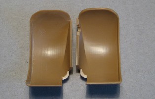

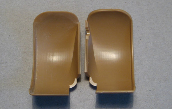

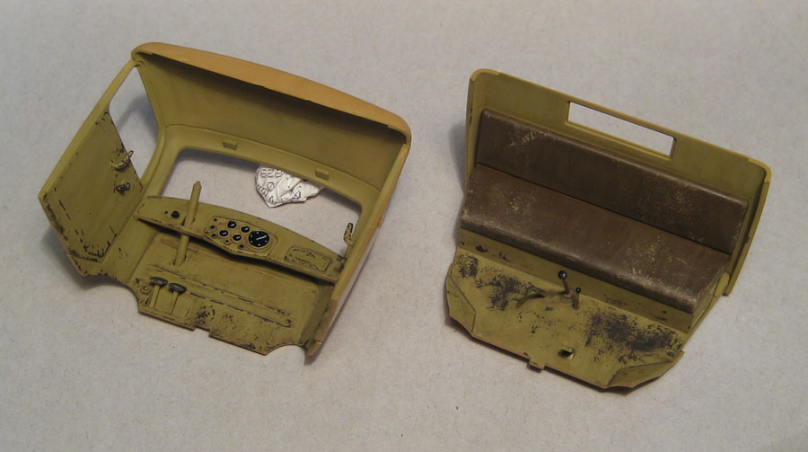

Продолжим! Все как-то забыли что скоро слет и мерсов надо доделывать! :) Видимо сказывется лето. Но теперь лето закончилось и я настроен доделать модель в срок.

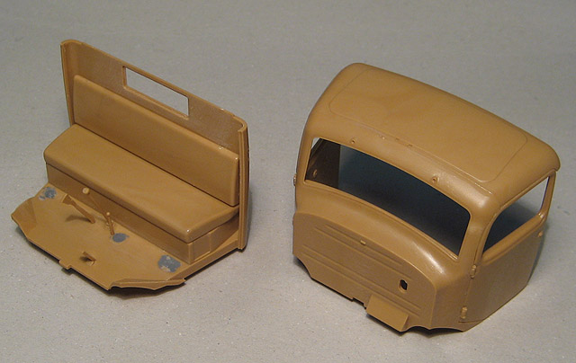

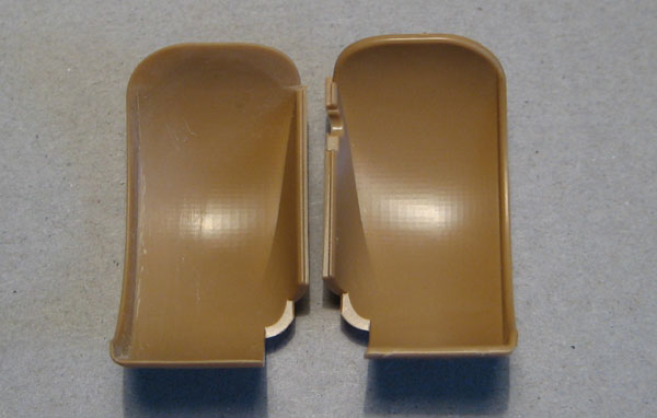

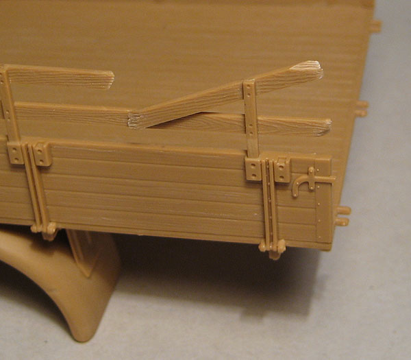

За крайний "подход" к модели сточил до масштабной толщины передние крылья, покрасил интерьер кабины и заклеил её и имитировал повреждения бортов кузова.
Подробнее обо всем этом на фото:
Обратите внимание: левое крыло уже обработано, правое еще нет. Как говорится, разница налицо!

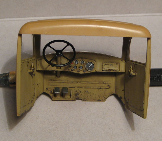

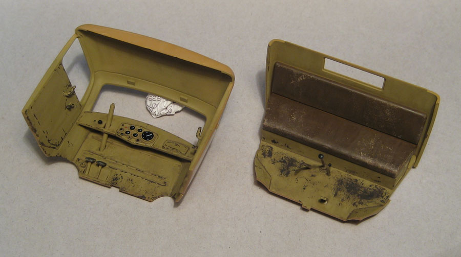

Интерьер кабины покрашен. Имитированы многочисленные сколы краски и облезлость обивки сиденья, ведь машина интенсивно эксплуатировалась долгие годы. Циферблаты покрашены от руки кисточкой.

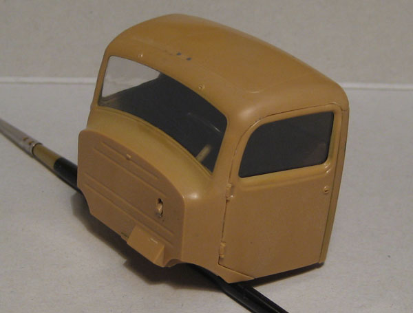

Стекла и руль установлены на места. Со стеклами пришлось немного повозиться. Лобовое не очень хорошо вставало в проем :(
Кабина склеена

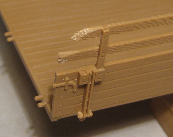

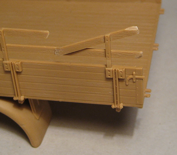

На краях бортов были имитированы некоторые повреждения древесины в результате долгой эксплуатации
С другого борта рейка и вовсе была сломана :)

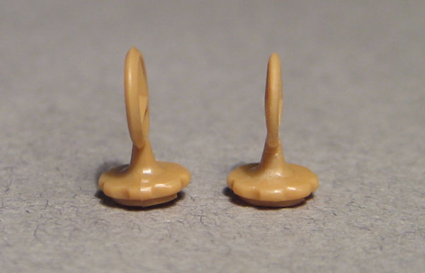

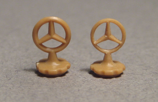

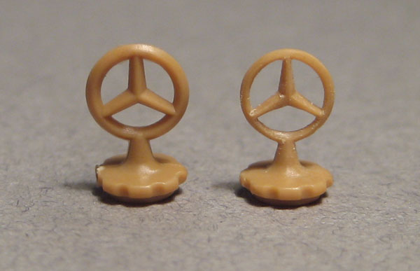

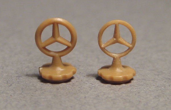

Сегодня решил одну из главных, на мой взгляд, проблем звездовской модели. Привел в божеский вид грубоватую и толстоватую трехлучевую звезду на капоте. Достаточно долго обрабатывал деталь маленьким резаком для того, чтобы получить реалистичный вид. Тут главное не торопиться. Деталь очень мелкая и права на ошибку не дает. Её очень легко повредить.
Слева - звезда до обработки, справа - после некоторого приложения усилий. Сразу видно, что этот элемент стал ажурнее, похож на себя и гораздо более узнаваем.
Вид сбоку. Хорошо заметно что диаметр и толщина детали заметно уменьшились.
