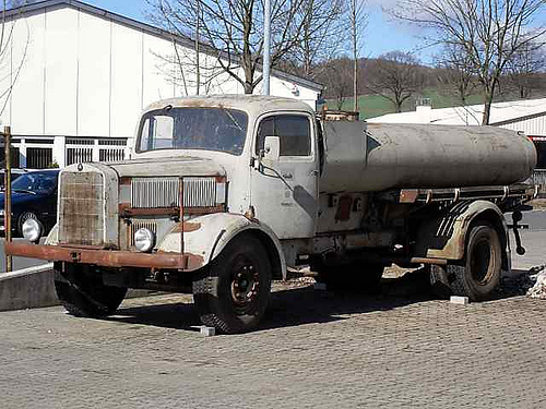

проскакивала как то эта чернобелая фотка с Мерседесом на каком то зарубежном форуме. не помню точно, но вроде как ответ на принадлежность - в маркировке на двери - и не относится ни к вермахту, ни к люфтваффе, а к чему то более редкому, типа Todt Organization (а это что то вроде военно-гражданской объединеной группы инженерного назначения). По-моему так - особо не силен в теме, пишу как помню!
И окрас явно однотонный + пыль.

вот еще фото
Александр Адулов
19.02.10 [22:48]
#47
ryga, Спасибо информации вы дали вполне достаточно, все прояснилось.

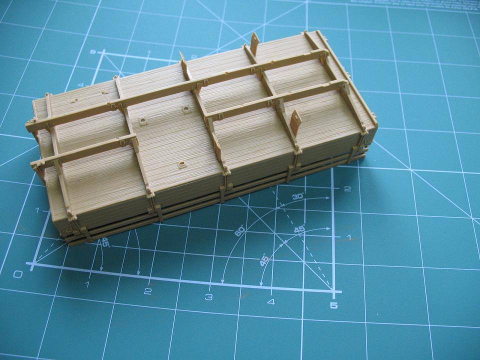

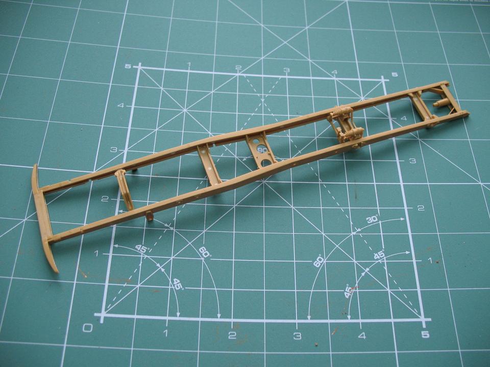

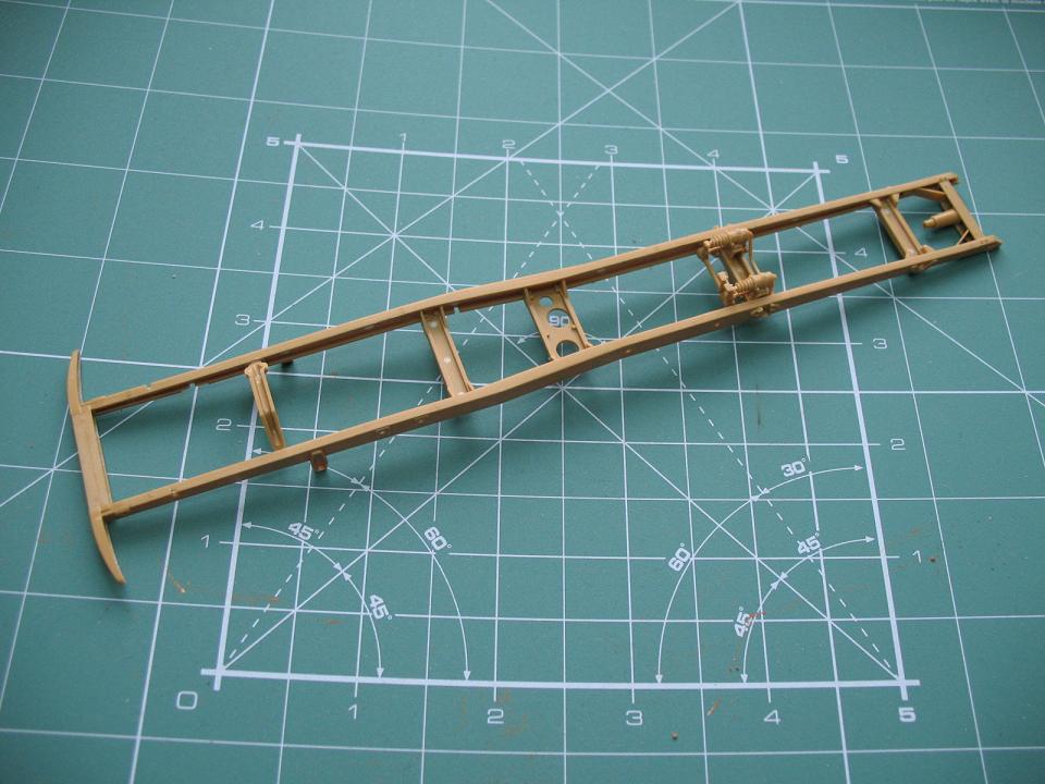

Собрал раму и бортовую платформу. Теперь их надо с помощью 6 стремянок воссоединить. Чтобы не было "пропеллера", грузовую платформу надо собирать единовременно, разместить на ровной поверхности и нагрузить её...
Собрал платформу, следы толкателей зашпаклевал...
Собрал раму, следы толкателей также зашпаклевал. Очень понравился тот момент, что рама собирается из швеллера, а не из тривиальных брусков, как делает Тамия...

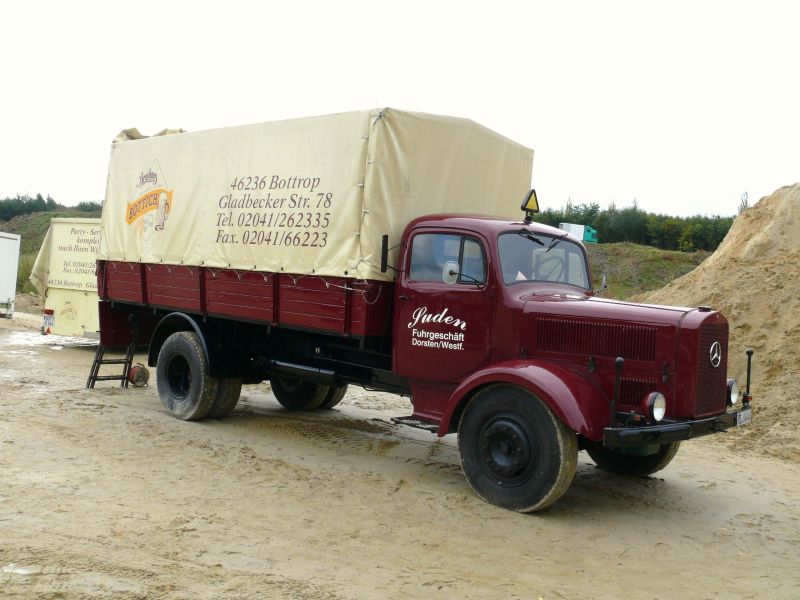

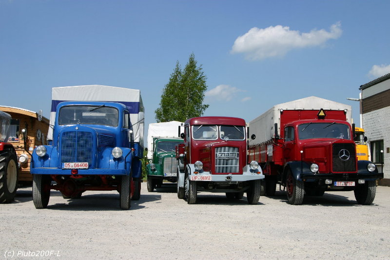

А вот и я. 8)
Я наконец то запустил свои ручонки в коробку с мерсом. По причине тяжелой психологической травмы нанесенной 24-м масштабом я начинаю собирать модель с кузова авто (в данном случае кабины). Фото процесса скоро.
Кстати, Вова, я вчера вечером искал еще фото и случайно увидел, что фото твоего прототипа было в обзоре или статье на скейле. Но то, что такого еще никто не делал - 100%
:helmet:
вот мой прототип, если кому то нужен еще вариант - могу кинуть.

Можешь мне подкинуть какой-нибудь военный вариант. 8) Буду благодарен...

alair, классная фотка,надеюсь ваша модель будет ничуть не хуже!

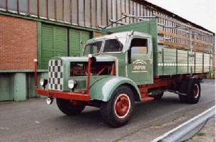

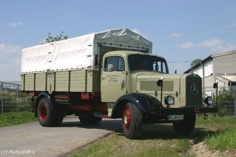

tankist, к сожалению, из военных у меня только попсовые картинки из книжки. а вот гражданские есть. :helmet:

ну давайте посмотрим. :helmet:
хватит пока?
tankist
Откуда: Новокузнецк
23.02.10 [18:56]
#58
alair, Бордовый меринок очень впечатляет 8)

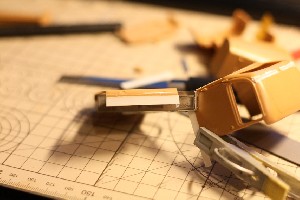

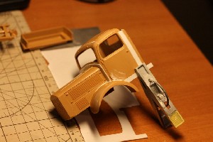

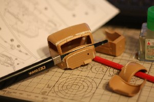

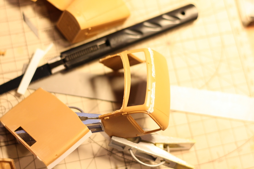

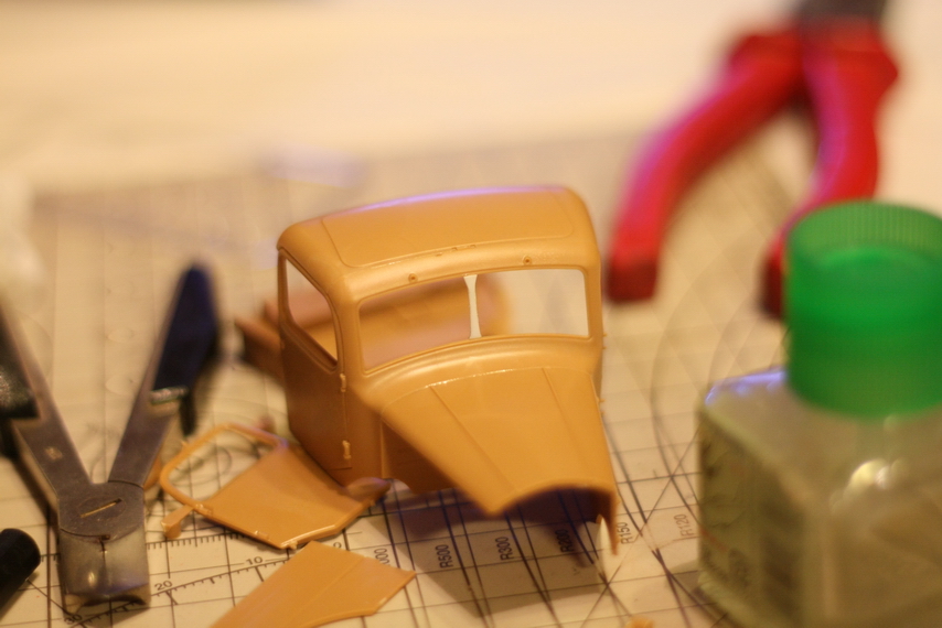

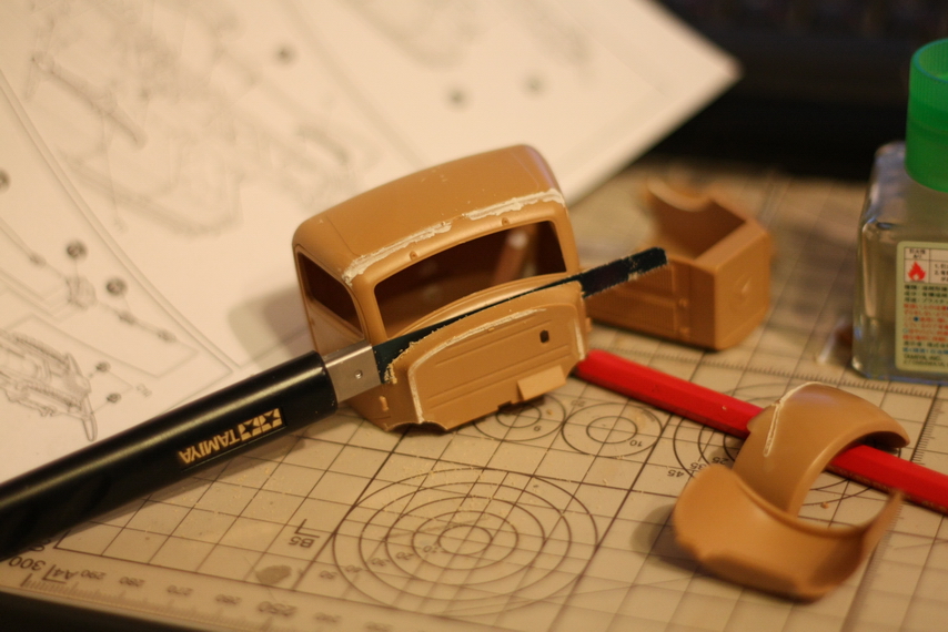

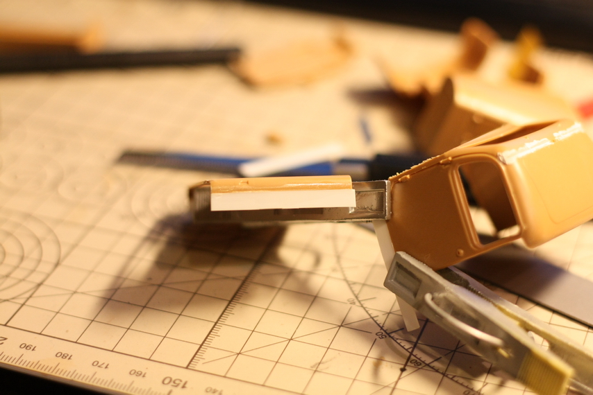

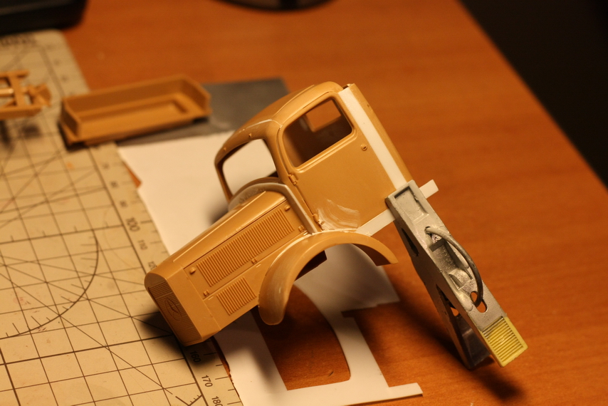

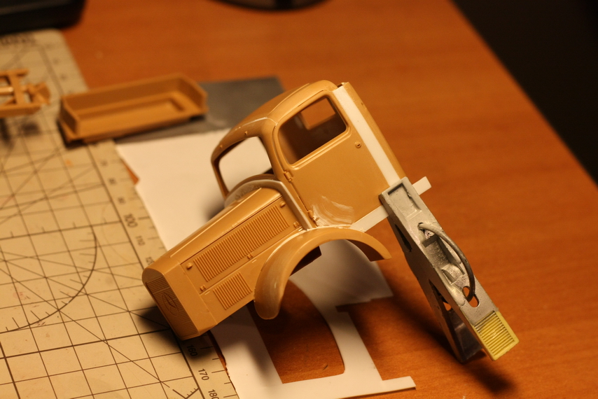

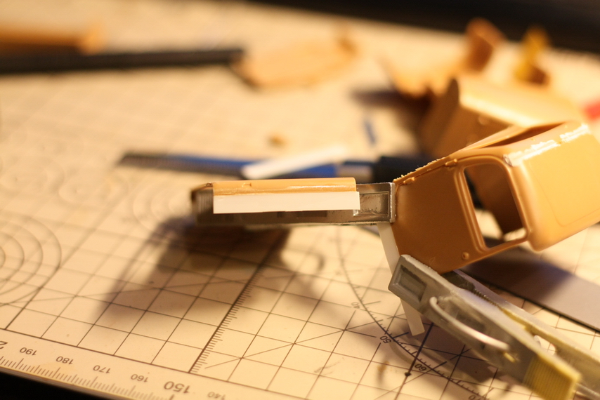

итак (смотреть снизу вверх, учту потом эту особенность при дальнейшей загрузке :helmet: ):
пришлось повозиться с позиционированием крыла и вырезом, но пока вроде срастается, скоро будем обрабатывать.
начал приближать кабину к оригиналу
примерил перемычку
