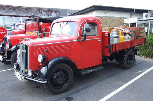

Вот купил модель от италери Opel Blitz 3(t)Type S.Буду выгладывать фото постройки и покраски.

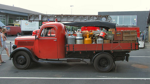

Muffin, На вашем фото Опель с грузоподъемностью 1 тонна. Италери такой модели не выпускает.

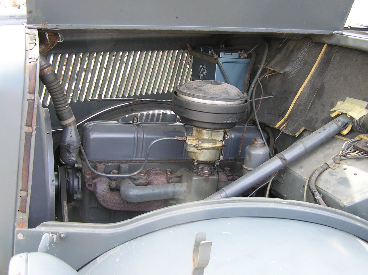

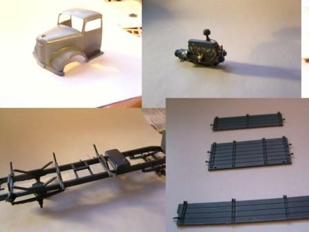

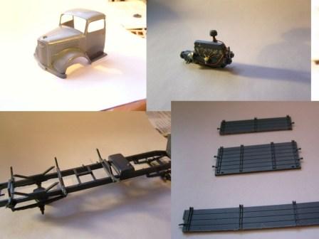

Собрал раму,частично кабину,доделал движок,подрезал борты, как на фото.

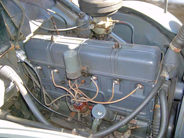

На фото - Красный 1,5 тонный опель, двигатель 36L как и в наборе италери именно от 3 тонного опеля. Положение катушки зажигания не принципаильно, на фото она на клапанной крышке как на ранних модификациях, позже она переместилась на ветровик под аккумулятор, но и на более поздних авто она встречается на клапанной крышке.
Италери очень старая модель и много недочетов. Главный это кабина. Неправильной формы крыша, огромное ветровое стекло, для такого масштаба неправильные боковые стекла в дверях, корма кабины снизу, слишком высоко крепятся фара нотек, и осветительные фары, которые еще и неправильной формы. Неправильно даны ступицы передних колес. Если собирать полную копию нужно изрядно потрудиться. А вот собрать полуторатонник не получится. Другая рама, другая кабина, другой кузов, другие колеса. Причем не на пару сантимеров а гораздо существеннее.

спасибо за инфу,но так как у меня старый деревенский грузовик,за его долгую жизнь с ним могли сделать всё что угодно, поэтому будет что то среднее.Вот например в деревне было 2 старых Опеля, пару механников взяли хорошие детали с них и собрали грузовичок, вот такая история))))

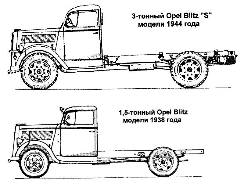

Если вы имеете в виду 1,5 тонный и 3 тонный грузовики, то ничего не выйдет. Деревенские механики должны быть минимум из крутого тюнинга, ну или просто кабину от 3 тонного абы как приляпать к раме 1,5 тонника. Но учитывая период не думаю, что в деревне где мог быть сварочный аппарат стали бы заниматься подобной ерундой. Оставьте лучше как есть, попробуйте шпаклевание, обтачивание и пр. машина всеравно сельская и испортить не получится, а опыту прибавится.

Ну это слишком серьезный "тюнинг", это если на базе ГАЗ-53 сделать Газель, примерно также.

спасибо всем огромное, особенно SmScale, на последнем чертеже видна огромная разница,просто на первом ее почти нет.Теперь я точно не буду переделывать .Могли бы быть на Опеле борты кузова,как на Мерине L4500a?
