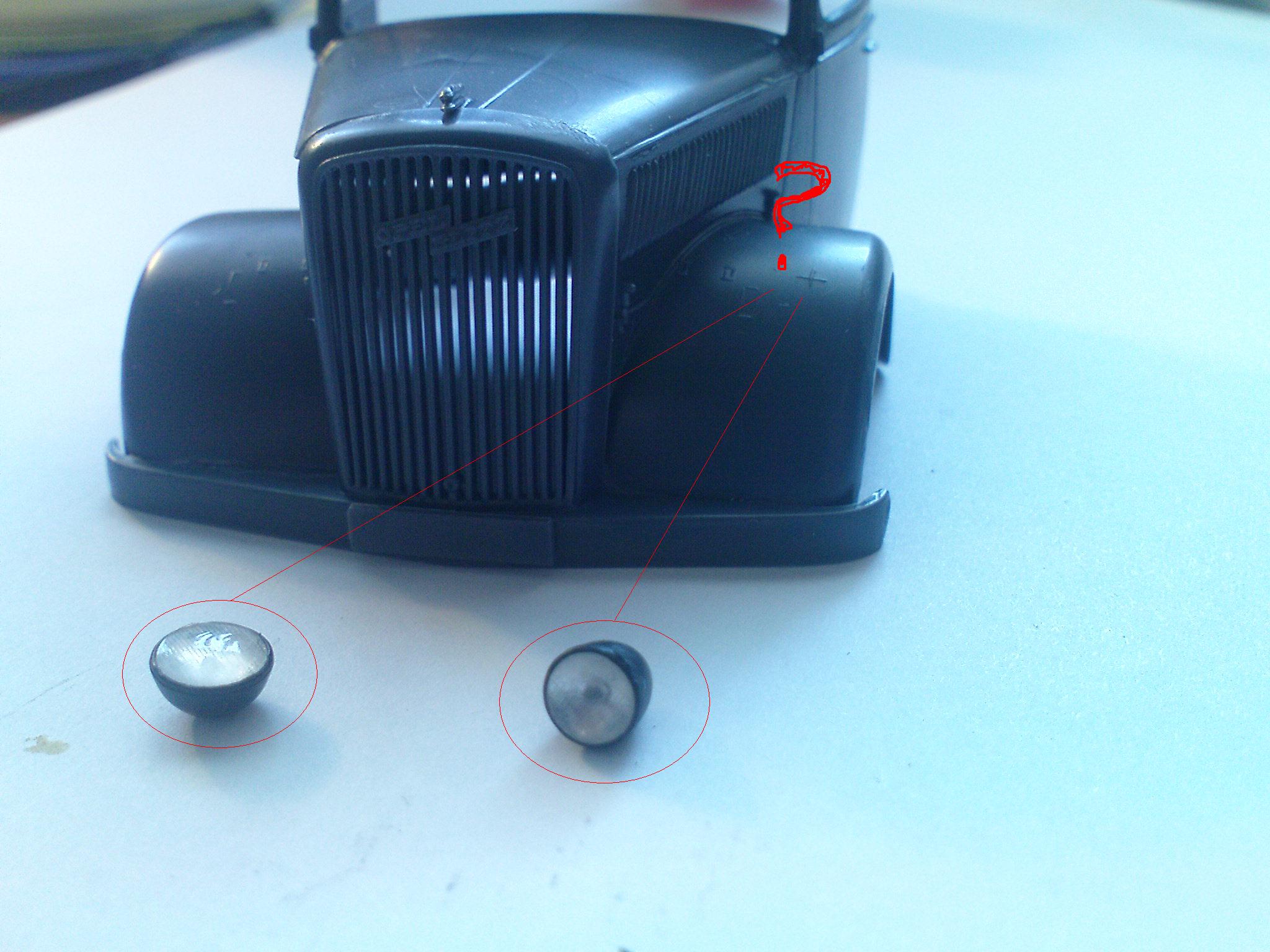

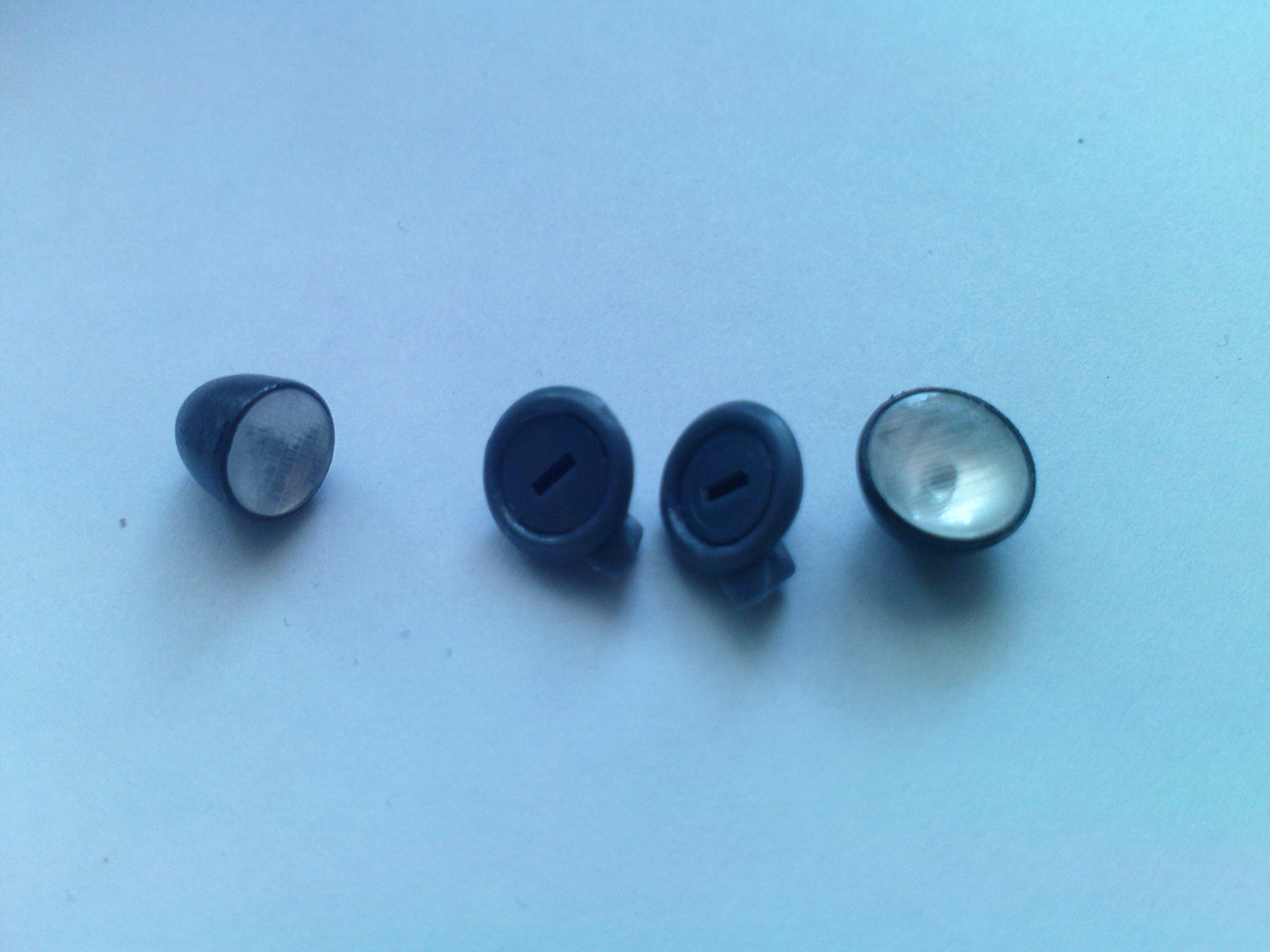

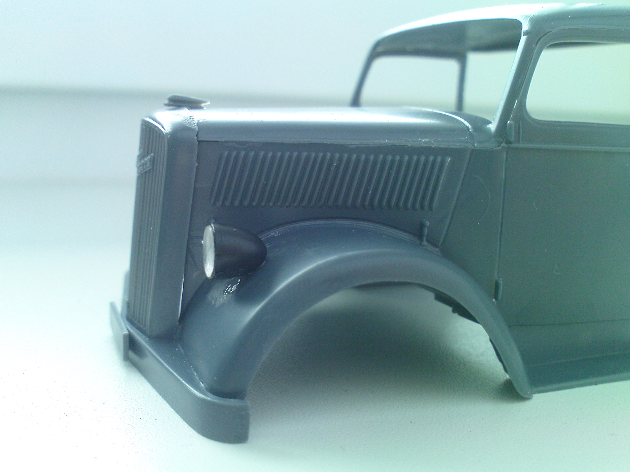

Возник вопрос на счет фар.Купил форы от эльфа,какую фару крепить на кррыло???
- Константин Чиганов
- Откуда: Красноярск
08.03.10 [13:17]
#42
Берете чертеж в 35, измеряете диаметр и глубину, подбираете фару
Или надо разжевать и в рот положить?
08.03.10 [13:28]
#43

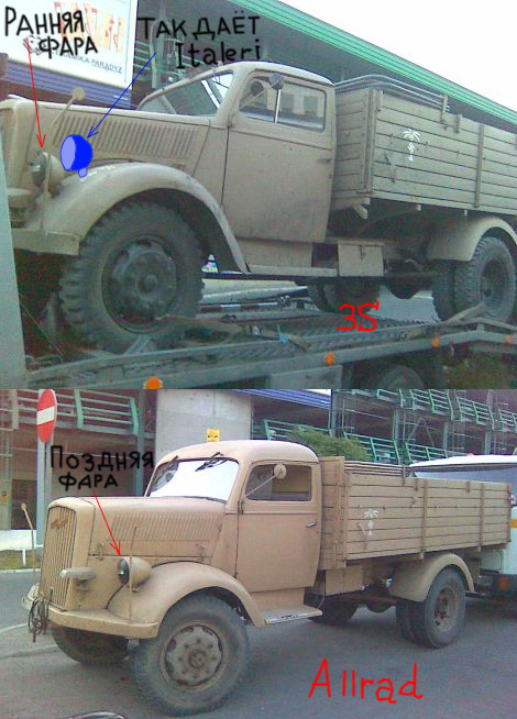

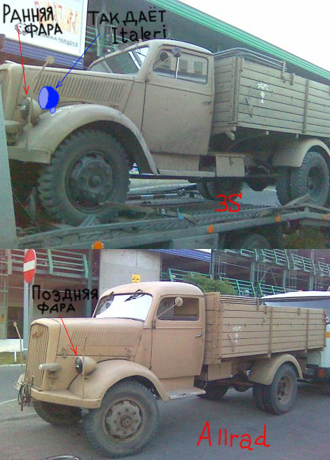

Muffin, та что крупнее и поплоще - ранняя, вторые на 44-й год. Но и та и другая слишком большими выглядят. Еще раз обращаю внимание, что в моделе места их установки даются слишком высоко, смотрите по фото куда их ставить.

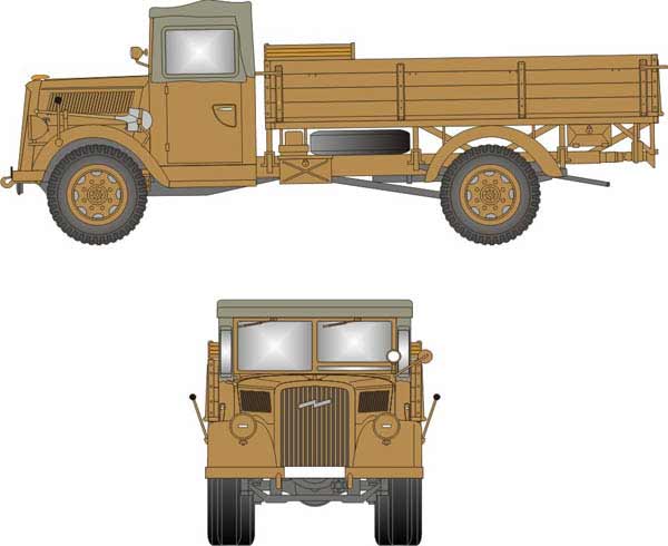

Константин Чиганов, Может у вас есть чертеж Opel-Blitz? Тот рисунок из M-Хобби который вроде как в 35-м это полная ерунда.

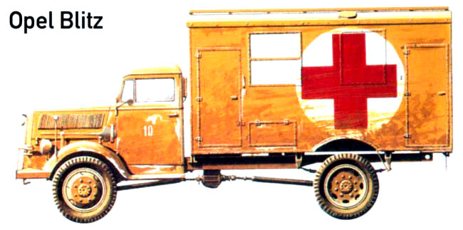

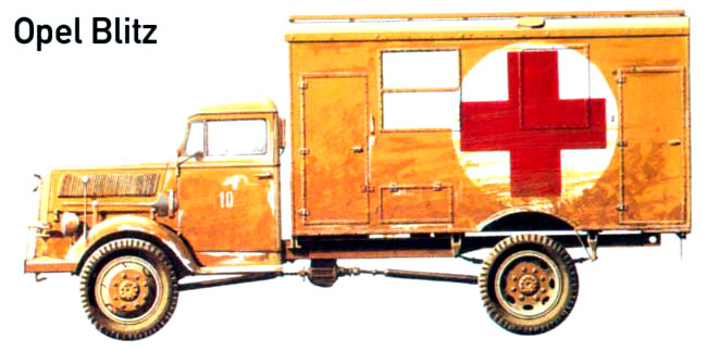

И еще, как вы считаете стоит ли мне делать фары снизу,как на фото с красным Опелем?

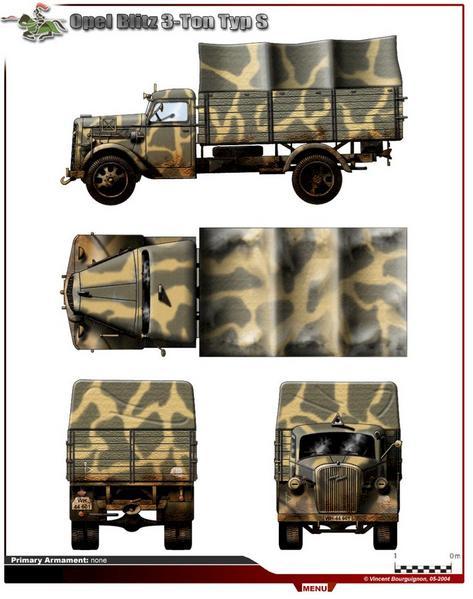

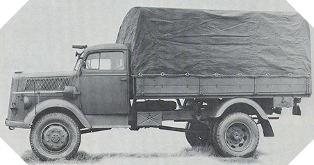

Muffin, Мы уже определились, что красный опель это 1,5 тонный там все другое. Устанавливать фары нужно ниже, но опираясь на фото трехтонных опелей.

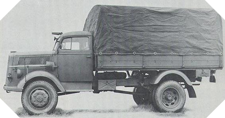

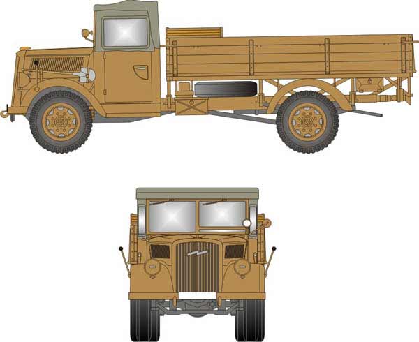

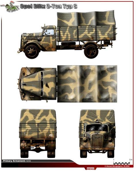

Константин Чиганов, все это всего лишь рисунки, коих действительно очень много, а вот чертежами, хотя бы с габаритными размерами делиться ни кто не хочет и в нете их нет. Может конечно где то как то, по крайней мере мне не ответили на уважаемых форумах ни в германии, ни в англии, ни в США. Даже просто перечисления размеров нету. А приведенные вами рисунки не верны ни один. На первом, колеса - неправильные ни по высоте покрышек ни по форме диска, кабина сразу без всяких линеек бросается в глаза неточность облицовке радиатора, чрезмерно широкая, форма крыши, высота капота, осветительные фары, фара нотек, на виде сзади вообще какая то ерунда в нижней части кузова и раме, сам кузов низковат тент прилеплен сверху и прочие неточности в отсутствии некоторых элементов, на втором рисунке поздня кабина с ранними фарами неправильного крепления, опять широкая решетка, неверное лобовое стекло, неверный кузов, борт должен быть из 5 досок и т.п. третий самый неточный из всех, сделан как репродукция со схемы санитарного фургона, коробка сильно низко, передний вал не так сильно должен выступать, жалюзи в крышке капота неправильны, зато правильно указано крепление фары нотек. Вобщем, не чертежи это и даже не масштабные рисунки
Спасибо

SmScale, Ну тогда можно пойти путем проще: Фотографии с правого или левого борта.
http://images.google.ru/images?um=1&hl= ... 10&ndsp=21
Навскидку:
(опять таки зная один размер с рисунка, приводим весь чертеж кнужному нам масштабу)
Навскидку:

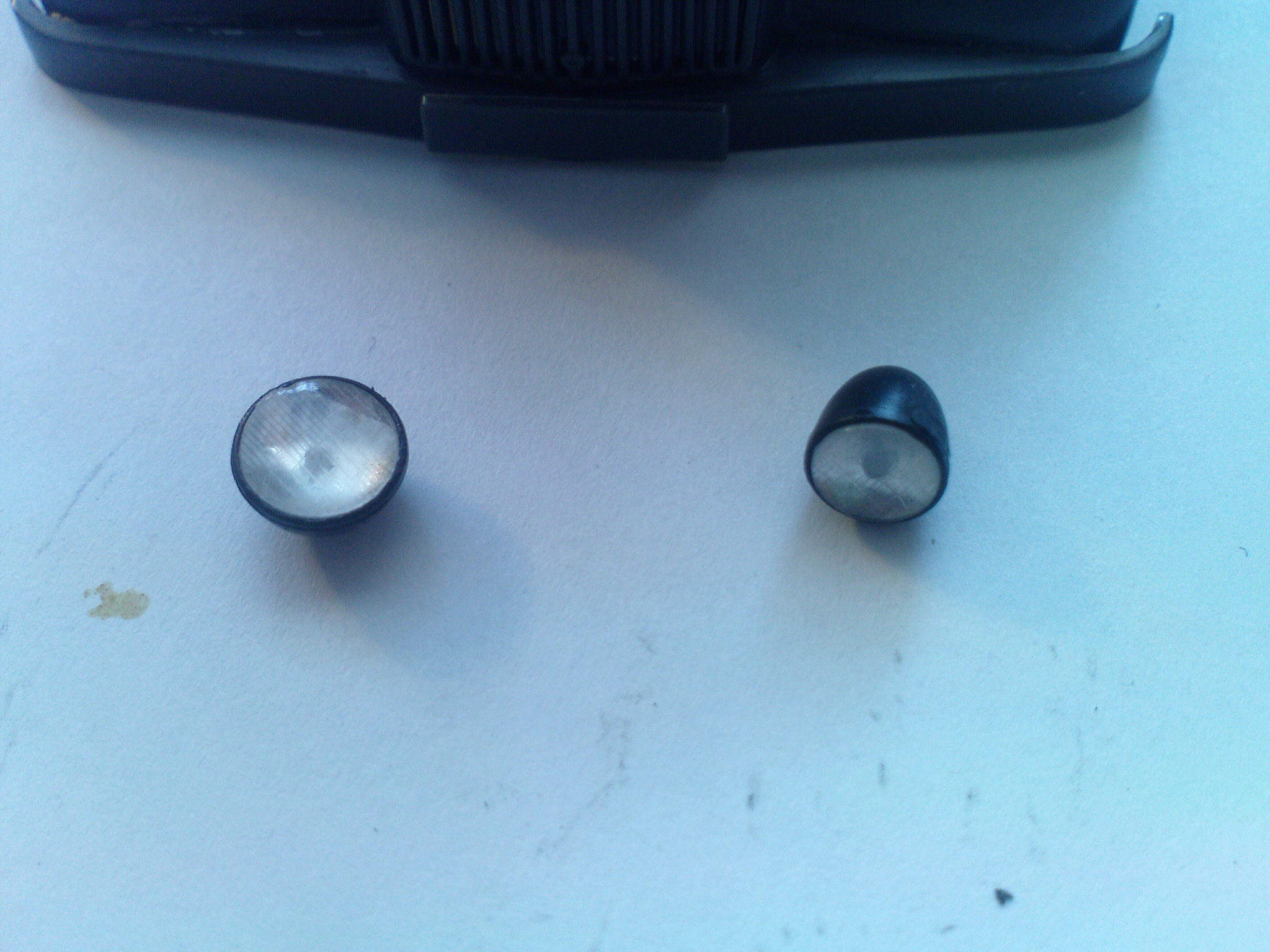

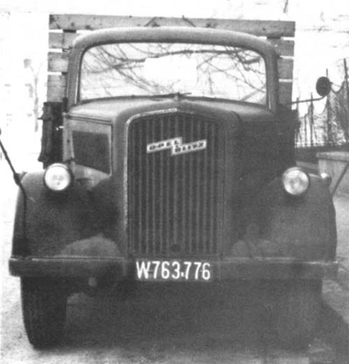

Так можно для красоты установит 2-ую пару фар(которая установлена ниже на кр.Опеле)?
08.03.10 [16:48]
#49
Night flight, К нужному какому масштабу? Вы забываете о перспективе, нельзя приводить масштаб по фотоизображению. На первом снимке 3 тонный полноприводный опель Аllrad 3,6S 6700A. Учитывая ракурс снимка и общий вид, накладывая его на реальный чертеж приведенный к масштабу фото получим, что на фото авто будет чуть выше и чуть короче. И чем ближе мы будем фотографировать тем больше будет величина искажения. На втором 1,5 тонный блиц, уже в третий раз напоминаю, он тут лишний
Muffin, ага, а можно еще спутниковую антенну на всякий случай, мало ли и постер из плейбоя
См. фото.

SmScale, А никто и не говорил что искажения не будет, но на первом фото отчетливо видно, что нужная нам часть перпендикулярна фотокамере. Отсюда можно взять и положение фары, её тип и размеры.
А приводить можно к любому масштабу - в Автокаде в данном случае к 1:35.
По крайней мере я предложил реальную машину, а не рисунки.

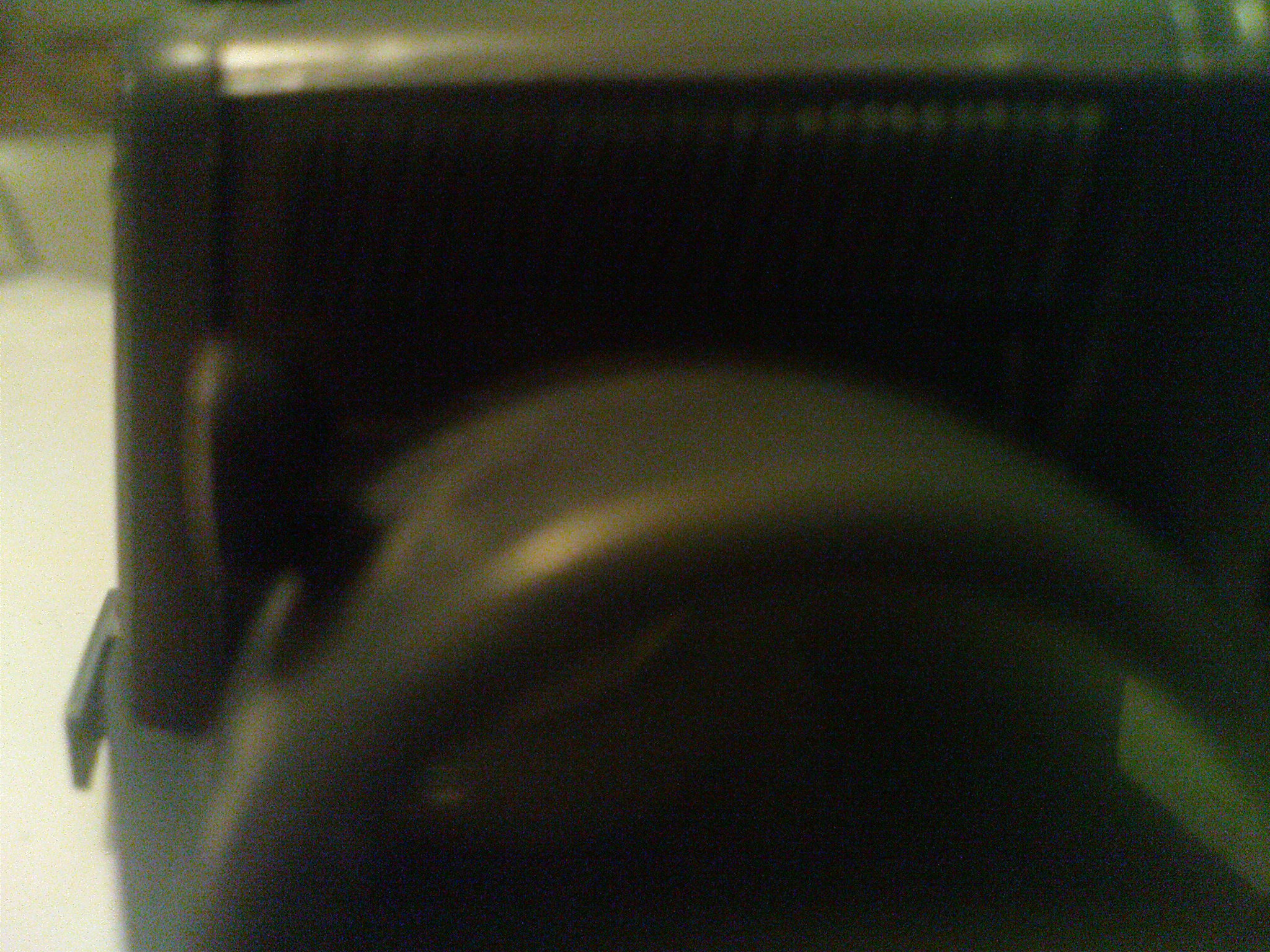

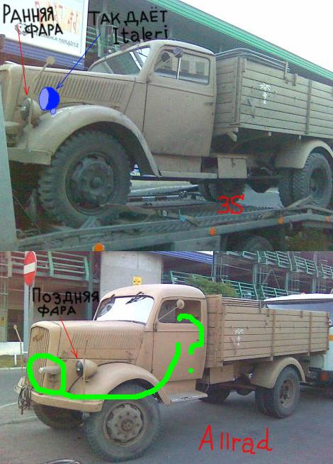

это обезательно лепить и что это?
08.03.10 [21:03]
#53
Все таки нельзя)
А обведено зеленым, фара Notek

#54
Muffin, Нотек только на военных авто и на некоторых послевоенных поступивших в сельское хозяйство "со службы".

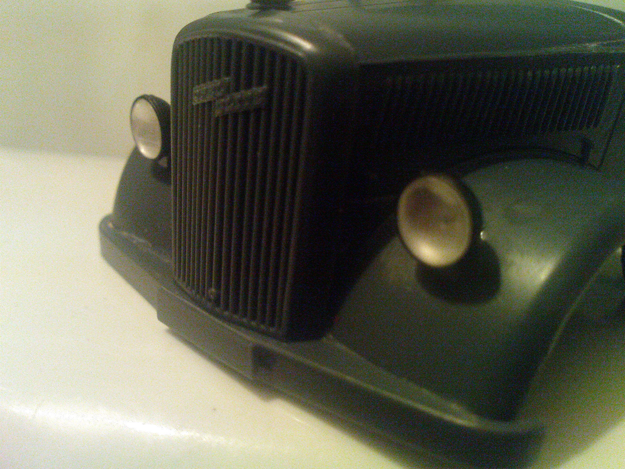

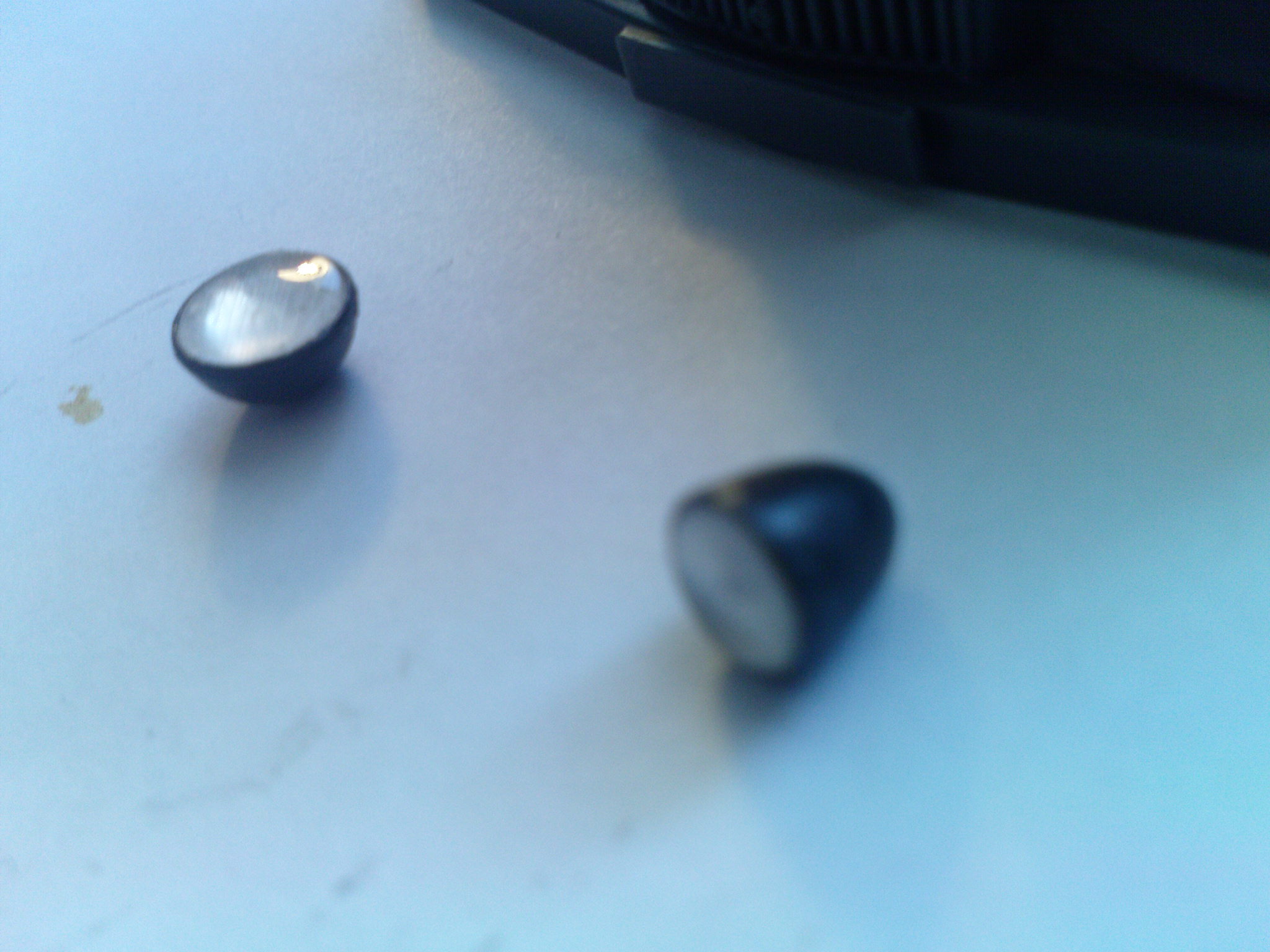

вот так сойдет если еще будет крепеж для фары(фара сопрекасается с крылом)?
09.03.10 [17:40]
#56
Muffin, Вот вы зачем спрашиваете совета, если делаете все по своему? Фара не та и с крылом она не касалась. Фара справедлива для полноприводных поздних авто, как на фото.

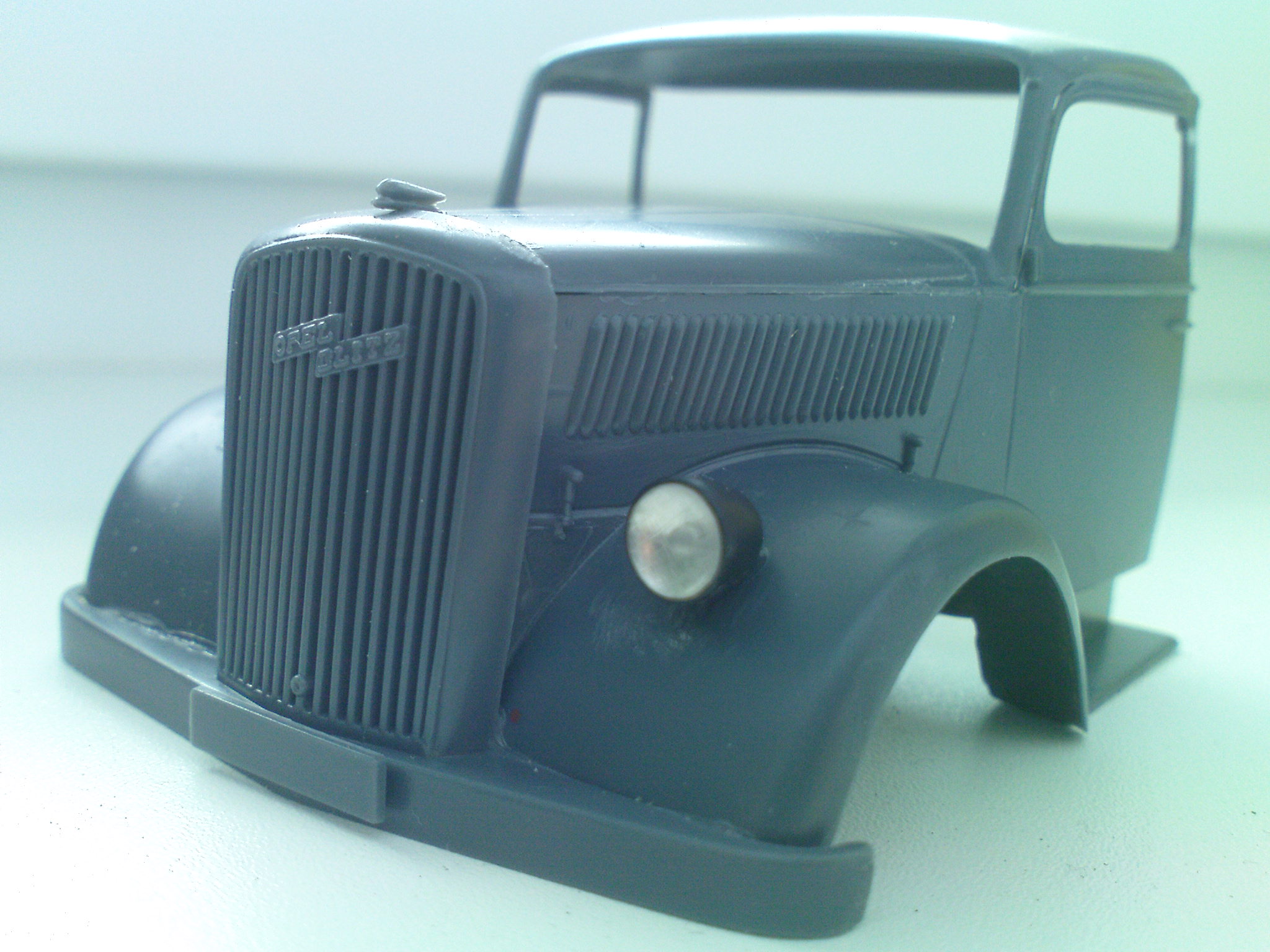

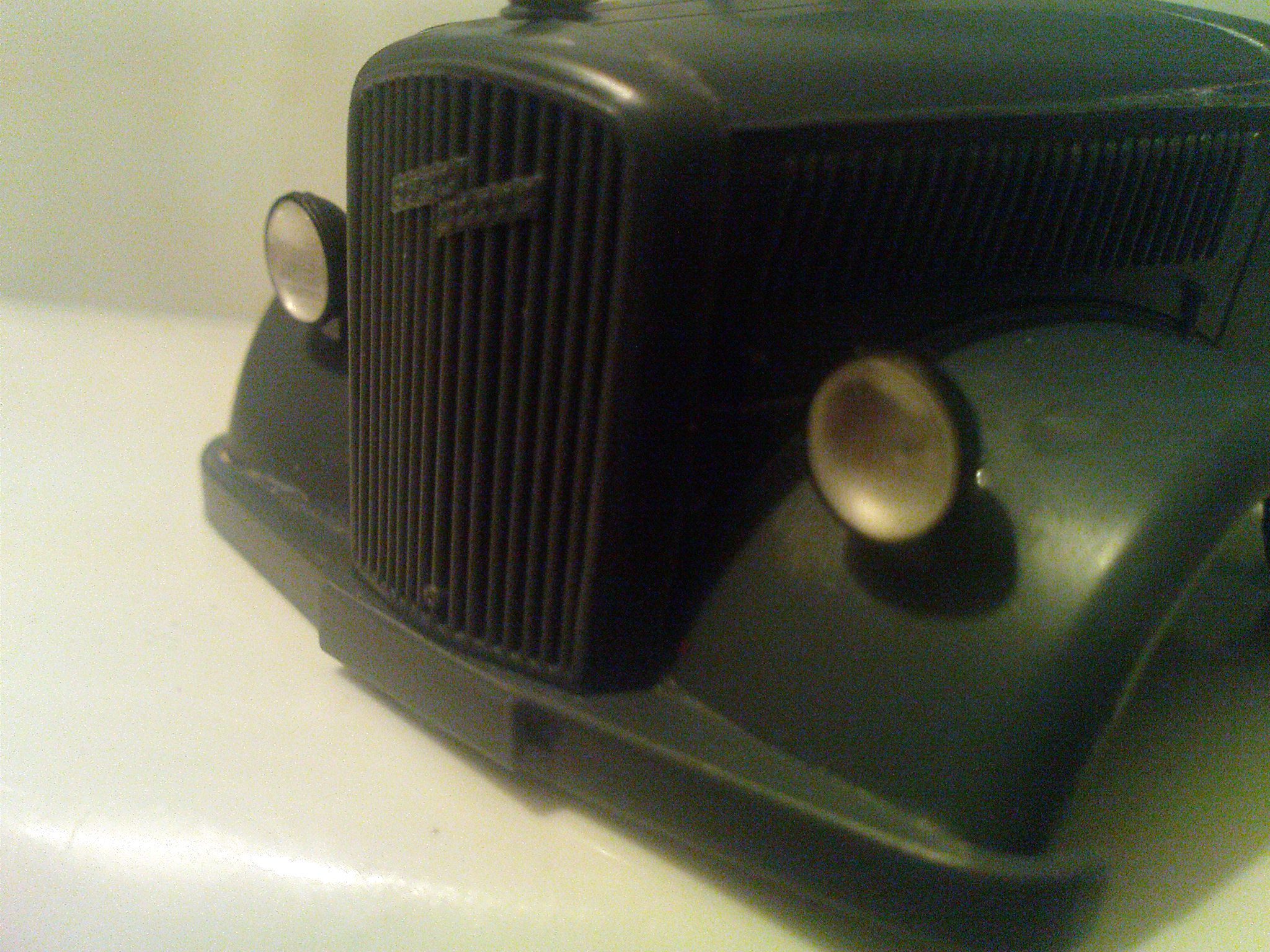

Вот так правельно?Фара другая на крепеже, с крылом не сопрекасается,фары расположены ниже как на оригенале.
15.03.10 [20:08]
#60
Немного обобщил имеющуюся информацию по Опелям-блицам и Мерседес-блицам, сделал кое какие наброски и рисунки. Теперь можно задать более конкретные вопросы.
Muffin, качество фото ужасное, размер огромный. Фары правильные.Установить их надо таким образом, чтоб осевая фары совпадала с нижней кромкой капота. После чего фару неклонить примерно на 1,5-2 градуса вперед на кронштейне. Какого года выпуска подразумевается грузовик?
