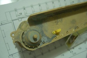

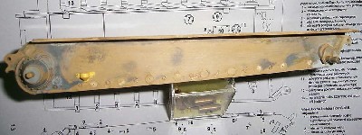

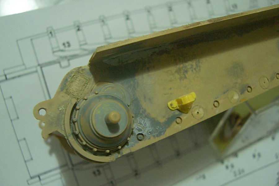

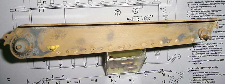

Начнем пожалуй...
#14
Пока вся модель "купается" в "кроте" решил начать с ванны, для которой качество поверхности не является приоритетным. Пока начал работать только с левым бортом. Обозначены места стыков бронеплит(верхний лобовой лист и кормовой лист корпуса), места креплений амортизаторов(покажу после высыхания шпаклевки, сейчас сливаются с поверхностью). Демпфер - снял копию дрэгоновской ванн и отлил из смолы. Пока он один, остальные еще не отлиты. Также сделал сварной шов для бронировки картера и зашпаклевал следу толкателей. Крепеж тосионов решил не показывать, все будет полностью закрыто катками.

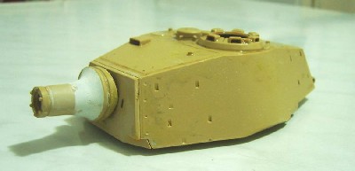

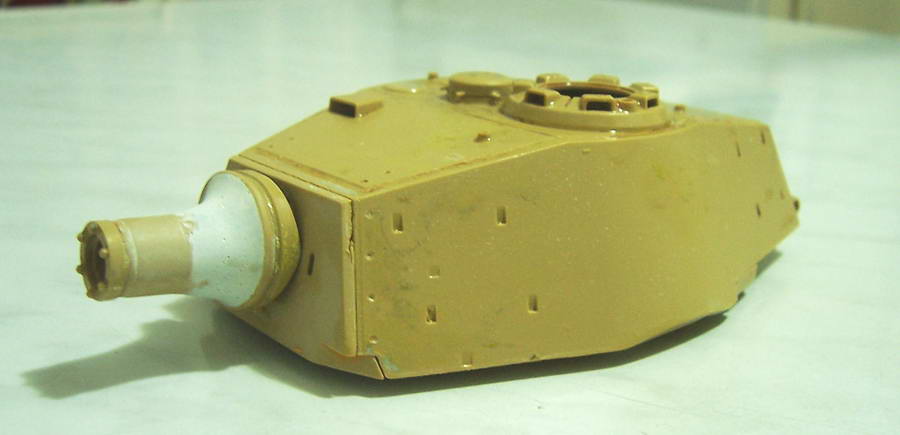

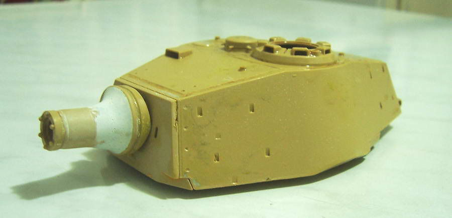

#15
Фото отмытой башни. "Крот" творит чудеса. На модели была грунтовка + 2 слоя краски.
DONALD
08.03.10 [20:46]
#16
Alex Volgin, Хороший у вас крот)У меня тигра 4 месяца купалась и пофиг)Кое-где потрескалась и всё :-(
Alex Volgin
Откуда: Кострома
08.03.10 [21:00]
#17
DONALD, 4 месяца? Жестко :)
DONALD
08.03.10 [21:04]
#18
Alex Volgin, А то:)
Забыл просто про него :oops: Да,это всё ещё было осенью-зимой на балконе,в январе достал.Крот не замерзает кстати :) Чуть-чуть совсем,по краям :)
Alex Volgin
Откуда: Кострома
08.03.10 [21:10]
#19
DONALD, у меня сутки пролежал, участки краски остались только кое-где на корпусе, оставил еще на ночь.
DONALD
08.03.10 [21:23]
#20
Alex Volgin, Ах да,совсем забыл.Вместе с тигрой купалась тройка.Так она вся нормально облезла все аэром и водичкой сдул на большом давлении.Тигра тамиевским баллоном была жестоко покрашена,тройка ещё более жестоко кистью,в несколько слоев,к тому же полтора года назад.
