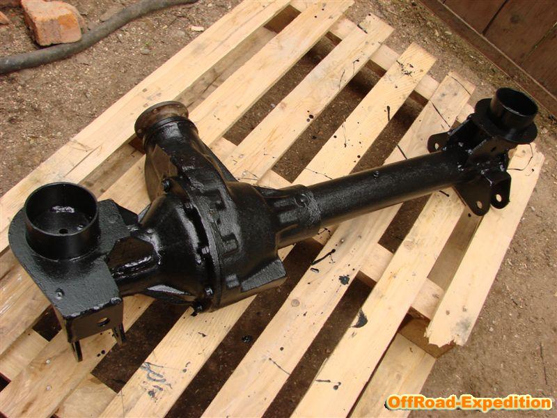

Сейчас работа на моделью из за сторонеей халтуры (чертежи) встала, но я довожу до ума передний мост + мелочевка на раме. Делаю пружинную подвеску рабочую. Колею делаю по чертежам УАЗ 3159 (он выше) - правильно?
Еще хотелось бы увидеть передний мост, это он?

Да это он только на мосту что изображен на фото нет бортовых редукторов. А выше он за счет этих редукторов и малым размером главной пары. То есть клиренс выше на четыре сантиметра но я думаю это на модели видно не будет. Тут главное внешнее отличие редуктора военного моста и гражданского.

Кроме центральной части - в которую коробка передает энергию, ничего от родных мостов не останется.
А на этой самой части немного передвигается стык 2 частей и добавляется некий прямоугольный элемент - извиняюся за тУфтологию :)
