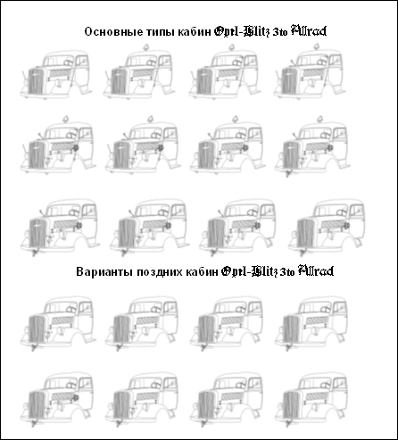

Как уже написал в блоге Muffin-а обобщил имеющуюся информацию по 3 тонным Блицам. Набрал кое какой текст и сделал некоторые рисунки и подобия чртежей. Пока еще сыровато но по ходу дела буду доводить и наверно все же выкадывать. Пока готово по полноприводным, но поскольку не в хронологической последовательности, то выкладывать буду после базовой. Пример внизу.
Наряду с обобщением информации возникло 4 вопроса, кто в теме убедительно прошу помочь
1. Сколько заводов или филиалов Adam Opel AG производили грузовик и где располагались? Если таковые были
2. Выпускал ли опель во время ВМВ безкабинные шасси 3600 и 4200? Для производства спецмашин
3. Кабина установленная на замусоленном топливозаправщике с мягким верхом как на Mercedes LG3000 http://www.autogallery.org.ru/k/ma/mbLG3000p.jpg является ли собственной разработкой компании Daimler-Benz или же принадлежит какой то сторонней фирме?
4. Пожалуй самый щепетильный вопрос. Привод стеклоочистителей (дворников) шел от распредвала двигателя и, как я считал, стояли они поэтому только снизу. С появлнием электродвигателя их установили сверху, это была теория. Но встретил массу фото где стеклоочистители встречаются и сверху и сниху практически в любой период с 1942 по 1949 г.г. Когда и по какой причине дворники попали наверх? Может какой то завод так делал? Может Daimler-Benz?
Спасибо

SmScale Wrote:1. Сколько заводов или филиалов Adam Opel AG производили грузовик и где располагались? Если таковые были
--- только то что на слуху - Бохум, Айзенах, Кайзерслаутерн,Рёссельсхейм, Бранденбуг,Лёйпциг и бывший Даймлер-Бенц в Мангейме.
SmScale Wrote:2. Выпускал ли опель во время ВМВ безкабинные шасси 3600 и 4200? Для производства спецмашин
---Да
SmScale Wrote:3. Кабина установленная на замусоленном топливозаправщике с мягким верхом как на Mercedes LG3000 http://www.autogallery.org.ru/k/ma/mbLG3000p.jpg является ли собственной разработкой компании Daimler-Benz или же принадлежит какой то сторонней фирме?
--- Сторонняя фирма вроде разработала её для вермахта...
SmScale Wrote:4. Пожалуй самый щепетильный вопрос. Привод стеклоочистителей (дворников) шел от распредвала двигателя и, как я считал, стояли они поэтому только снизу. С появлнием электродвигателя их установили сверху, это была теория. Но встретил массу фото где стеклоочистители встречаются и сверху и сниху практически в любой период с 1942 по 1949 г.г. Когда и по какой причине дворники попали наверх? Может какой то завод так делал? Может Daimler-Benz?
--- Ни какой привязки - кроме мех привода к расположению дворников нет - ни какой привязке к фирмам изготовитлям то-же
--- По сути - мехпривод от двигателя - только нижнее расположение
- вакуумный привод от двигателя - любое расположение
- пневмопривод от компрессора - любое расположение
- электропривод - любое расположение
