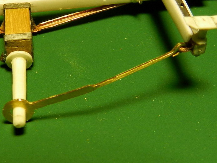

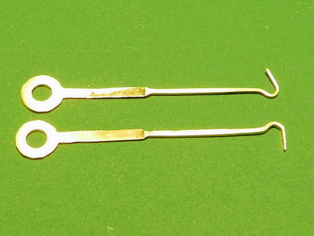

Сделал из лптуни толщиной 0,5 мм. закрутни с воронками. Они соединяют ось с вагой.

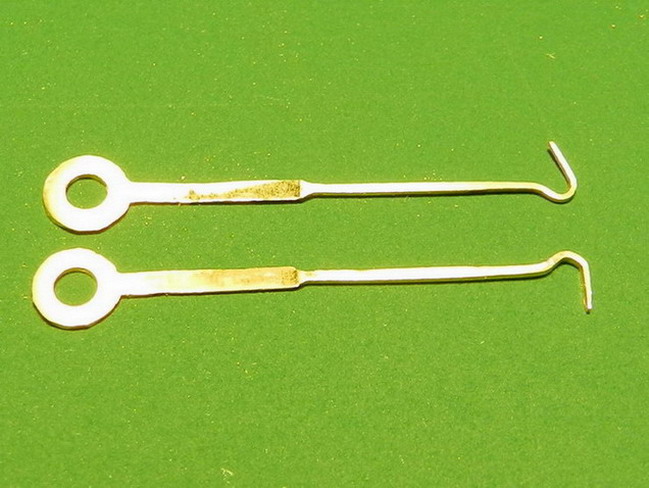

- Войцехович
- Откуда: Брянск
29.07.12 [19:35]
#107

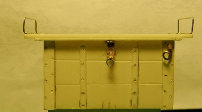

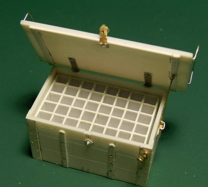

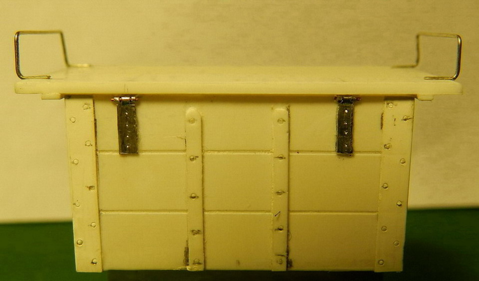

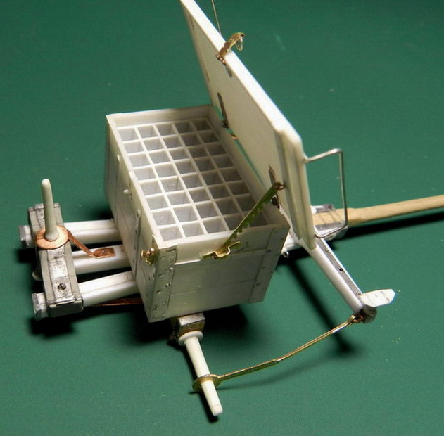

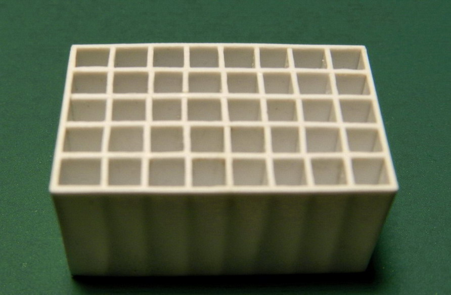

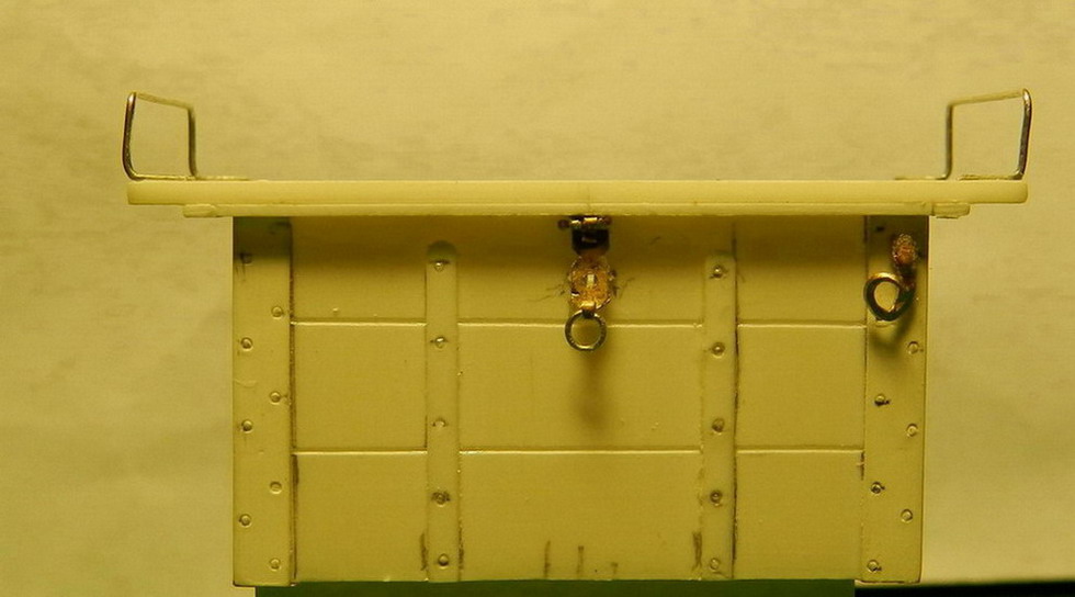

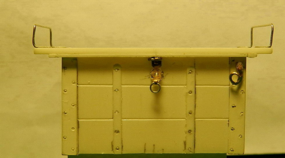

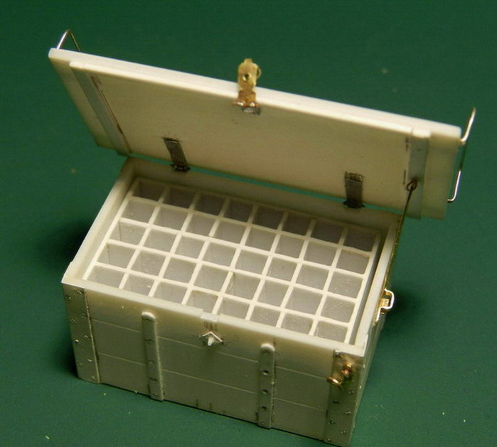

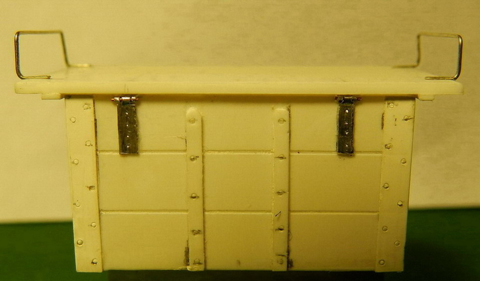

Так как отпуск мне не светит, продолжаю строить.Настала очередь передкового ящика.Отличались передки для разных орудий решёткой для зарядов внутри оного.Я делаю ящик для 6 фунтовой лёгкой пушки на 40 отделений (8х5). Склил из полистирола толщиной 0,5 и 1мм.
Далее из латуни толщиной 0,2 мм. изготовил подпорку для крышки ящика.
Ну и сам ящик с поручнями, петлями и оковками.

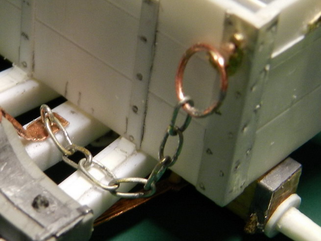

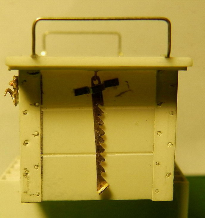

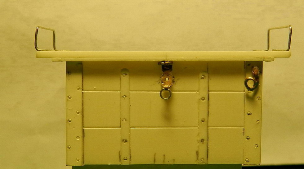

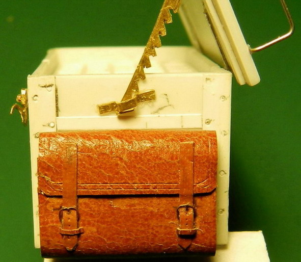

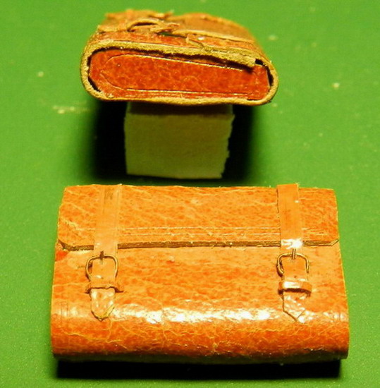

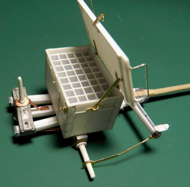

В собранный ящик вставил решётку и поместил его на раму передка. Крышка открываетя только для того, чтобы в последствии сфотографировать в разных положениях.

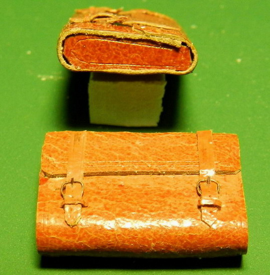

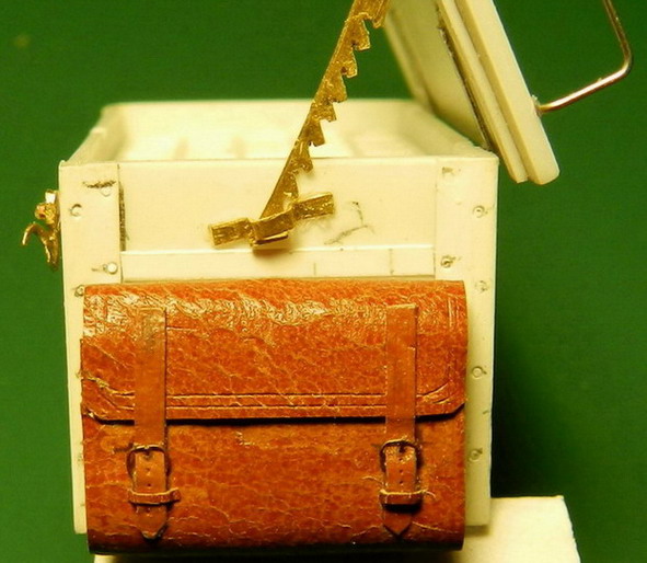

На передках раннего типа инструменты и принадлежности размещались в малом ящике крепящемся спереди от большого. Но к 1845 г. стали делать две кожаных сумы по бокам ящика из чепрачной кожи.Такие я и склеил из сбрусованной до толщины 0,1 мм. кожи. Захотелось поиграть. Хотя из полистирола тоже склеил. Блеск хочу убрать матовым лаком.
Цепь для колёсного тормоза подвешивалась на крюк с правой стороны ящика.

- Войцехович
- Откуда: Брянск
30.07.12 [17:29]
#111
Василий Гончаров, Ну кто бы ещё говорил о застое. Не смеши.
Andrey Tolkalin, Спасибо что смотрите. Всем спастбо, сто обращаете внимание на блог.

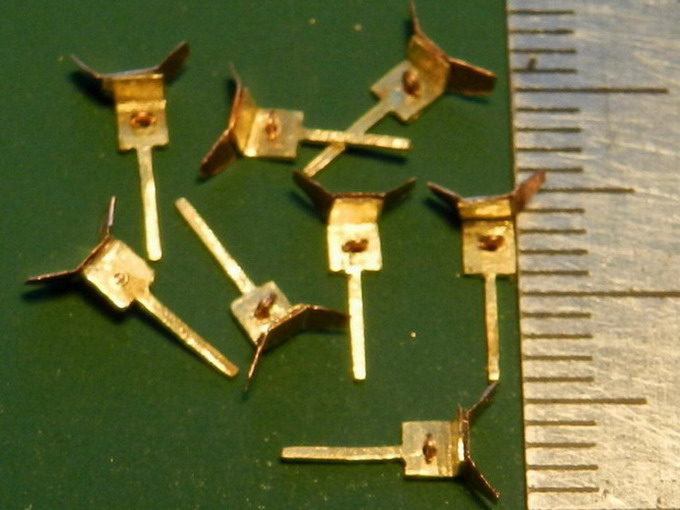

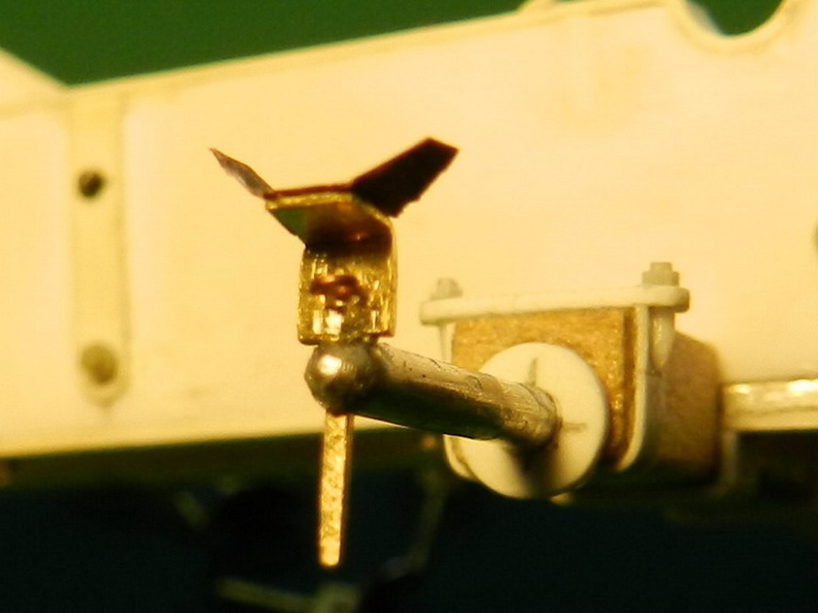

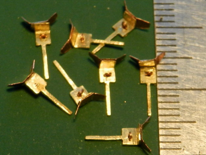

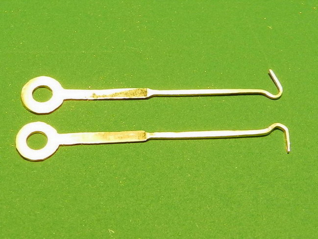

А я вчера продолжил заниматься 2ювелиркой". Сделал чеки для осей сразу на два лафета, передок и зарядный ящик. Мотериал латунь и медь.

С огромным удовольствием поддержу - кажется что в ювелирном магазине некоторые золотые изделия по деталировке хуже .
Прости Канонир - но так не хочется что бы это всё потом покрасилось.
А сумки вообще 10 + !

Видит Бог, я долго молча наблюдал за процессом "артиллеристроения", но после появления кожаных сумок молчать больше не могу. "Это просто праздник какой-то!" (некто К.Барабас из фильма про деревянного мальчика. Имя забыл
Надо же - из НАТУРАЛЬНОЙ кожи в ТАКОМ масштабе
Коллега, примите моё искреннее восхищение.
Только вот этот момент лично мне не ясен: "Такие я и склеил из сбрусованной до толщины 0,1 мм. кожи". Сбрусованной - это как? А изначально какая была толщина у кожи? И чем именно клеили? То есть, скажем, для фигурок 120 мм тоже можно из кожи подсумки и ранцы делать?
Ну, не в тираж, так хотя бы "для сэбэ...
