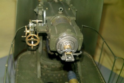

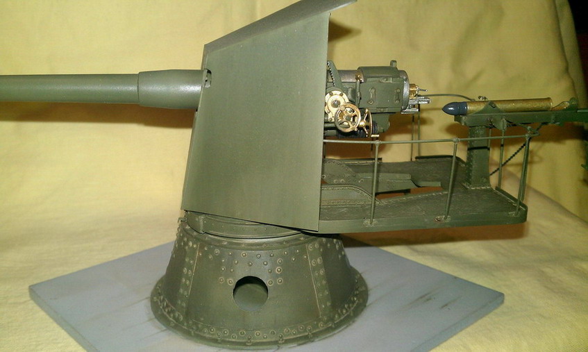

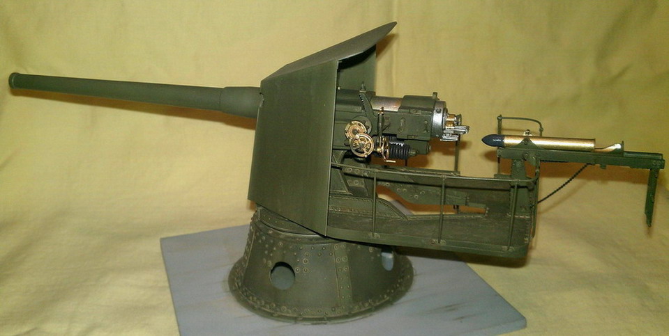

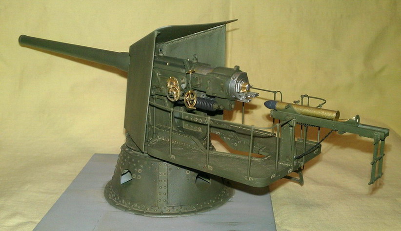

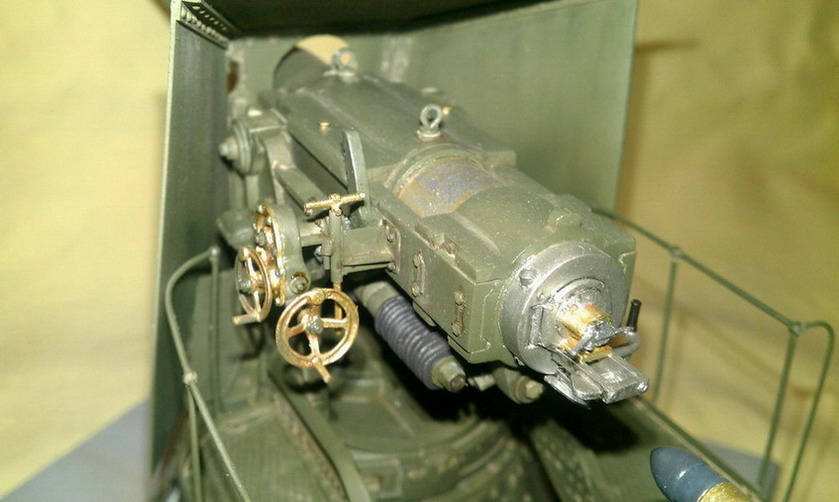

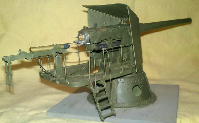

Наконец-то хозяин модели 152мм. пушки Канэ прислал фотографии открашенной модели. Не взыщите за качество фотографий. Какие есть.

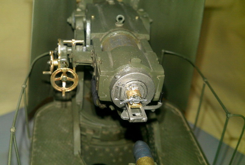

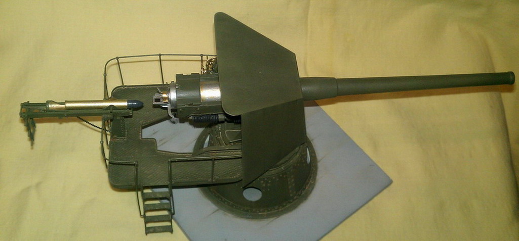

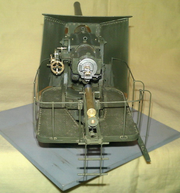

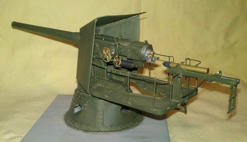

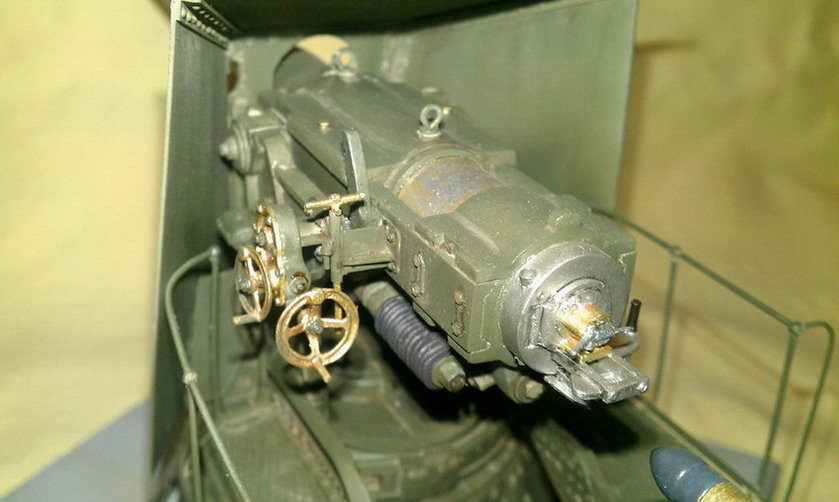

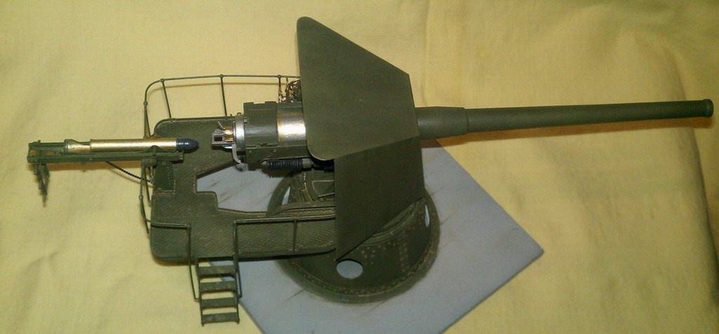

#975
И ещё немного.
