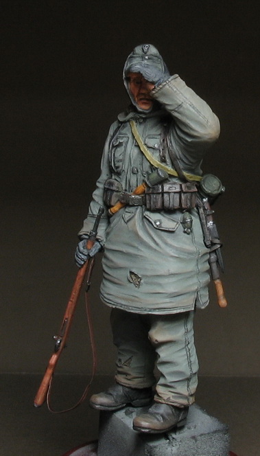

Итак для начала выложу фото готового гренадера СС от "Эволюшен", далее будут фигурки ( и не только) в процессе.

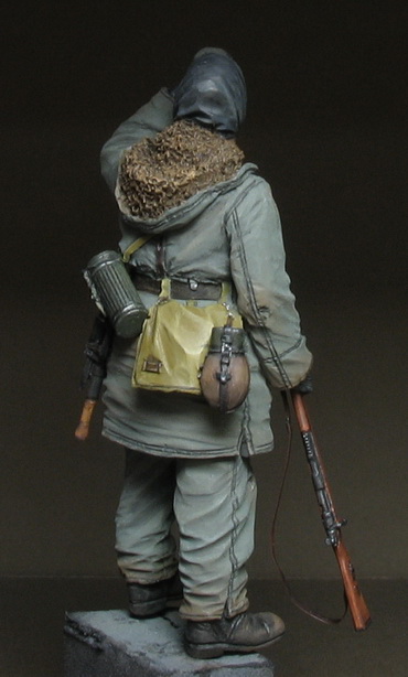

Фигурка окрашена в основном акрилом "Вальеджо" и акрилом "Звезда". Из доработок - вермахтовский "адлер" на кепке был заменен соответственно на "мертвую голову"

Михаил, отличная роспись!
Поделитесь пожалуйста - каким образом расписывали, какие цвета использовали и тд -очень интересно

Коллеги, спасибо за отзывы. Рад что эта ветка кого-то заинтересовала.

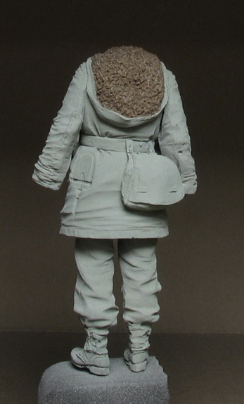

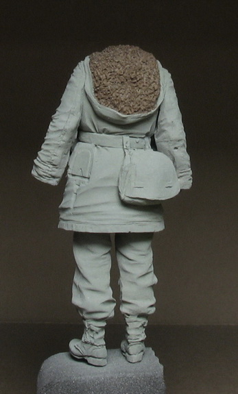

Итак по порядку. Аналогичная фигура от "Эволюшен" из набора ЕМ-35027. Отличная скульптура, проработка мелочей итд. - Спасибо Менелаю! От предыдущей по исполнению отличается более чистым литьем и чуть "мельче". Предворительно обработанную на предмет стыков и обезжиренную в мыльном растворе фигуру грунтуем из аэра смесью акрила "Вальеджо" № 830 и "Тамия"XF -53.

Пока вроде всё понятно,кроме одного момента.Зачем смешивать два серых цвета?На вид они вроде одинаковые?Или всё же отличаются?

Vlad ix разница по серым цветам:валледжо-больше имеет зеленоватый оттенок(кажется)а тамия более серо-синего.
Кажись так

Emas, все правильно. Влад, Вальеджо по сути это всем известный фельдграу, а тамия нейтрално серый. Так как парка была серого цвета с минимум зеленого оттенка отсюда и смешивание.
Бесспорно цвет парки можно получить и путем смешивания других цветов, у каждого свой метод

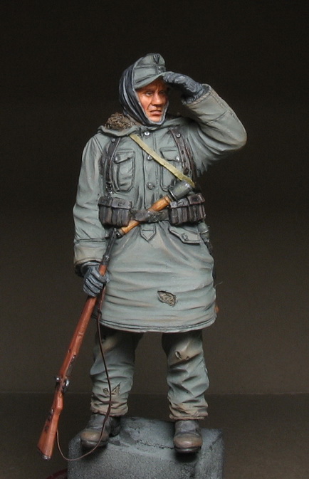

Здравствуйте, Михаил. Рад, что и Вы начали свой блог. Чем больше хороших мастеров будут подробно рассказывать о своих работах - тем будет лучше. Маленькое мнение по первой выставленной фигурке: может стоило развести по цвету куртку и утеплённые штаны? Цвет парки у Вас всё же отдаёт в лёгкую зелень, я бы изобразил её в немного более тёплой гамме и более тёмного, мышиного цвета.
А также несколько усложнил загрязнения, добавив и других землистых оттенков, тёмно-серых пятен от грязи и воды. Но, конечно, всё в меру, без фанатизма.
Кстати, а второй номер также будет в сером? Ведь были же ещё парки из ткани оливкового оттенка.

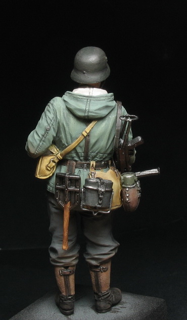

Valery_Sl, а я рад что Вы заглянули в мою "ветку", конструктивная критика очень нужна.
Все замечания "В точку", загрязнения надо будет подправить. Вторая фигурка тоже будет в серой парке, думаю штаны фельдграу сделать или заморочиться с камуфляжем? Что посоветуете?
Насчет оливковой парки, надо бы цветное фото "старого" экземпляра боюсь "конкретно" в цвет не попасть.

Михаил_Малинин,
Боюсь, что своим советом насчёт расцветки штанов буду не совсем объективен. Ну не нравится мне камуфлированная униформа - и всё тут. Да и потом, "зимние" немцы и "осенне-летние" штаны... Что-то на фото такого не встречал. Хотя, на конец войны, говорят, встречалось. Ещё довольно распространённый вариант - сделать низ белым.
