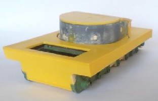

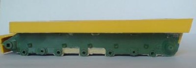

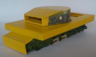

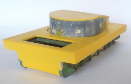

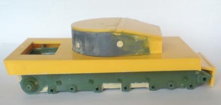

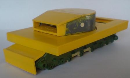

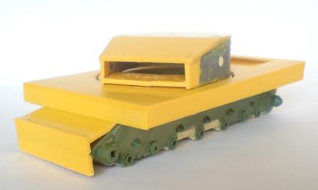

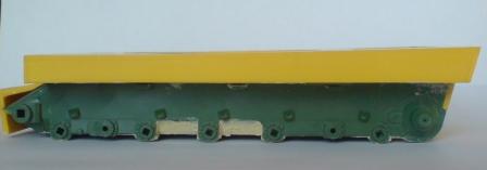

Начал пилить. И тут же столкнулся с проблемкой. Листовой пластик, имеющийся в наличии у меня, слишком толстый. Поэтому "пилить" приходится всерьёз. ;)
Итак! Собрал корпус 55-ки. К нему по имеющимся рисункам приспособил боковые, передний, задний и верхний листы псевдо-корпуса. Апосля чего попытался прорезать по окружности то место, куда потом встанет башня. Причем основание для башни, т.е. поворотный круг решил оставить от 55-ки. А над ним уже надстроить саму псевдо-башню.
Сначала за основу башни решил использовать от Т-34-85. Но после попыток обработать толстый пластик и обшить им эту башню, слегка приуныл. На глаза попалась собраная башня Тигра. Её, конечно, пришлось немного переделать. Срезал сверху все что торчало. Сбоков и сверху наростил. Верхний наклонный лист убрал. Расширил спереди.
В общем пока вовсю "воюю" с геометрией будущего кинотигра! Само-собой всё будет доводиться до ума, но попробую выложить, так сказать, первые штрихи...

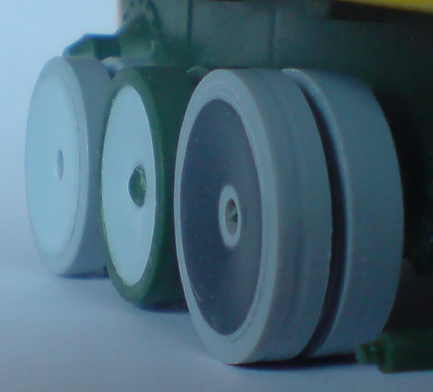

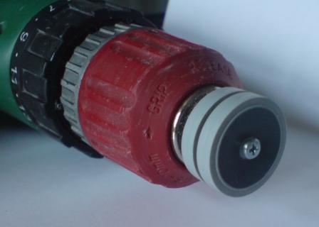

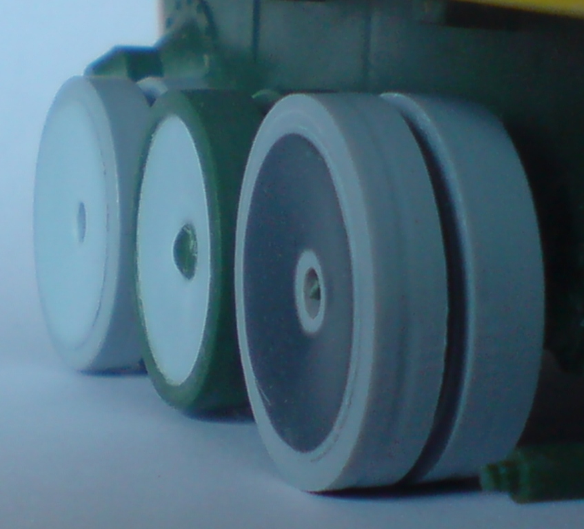

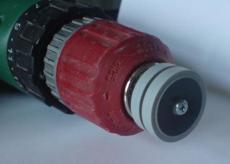

Да-а-а... С катками не всё так просто. Отказавшись от мысли вытянуть пластик под конус, решил попробовать по другому. Вырезав из крышечки доширака кружочки и просверлив в них отверстия, я зажал все 10 болтиком с гаечкой и вставил в шуруповерт. Обработал по кругу. Затем одну вклеил в каток, вторую наклеил сверху. Приклеилось. Аккуратно вдавил по центру и приклеил. Понравилось (особенно первый вариант). Но, сверившись с фото, пришел к выводу, что то, что получилось неверно.
Пригорюнился. Решил попробовать использовать шпатлевку. Благо под рукой оказалась автошпатлевка для пластика. При помощи болтика зажал каток в шуруповерт и скальпелем, а затем наждачкой придал конусообразность внутренней части катка. Есть небольшие раковинки, царапина от соскочившего скальпеля, поправлю. Главное - результатом удовлетворен. И остальные 9 штук буду делать используя шпатлевку.
Мысли вслух: нелегко делать то, что никогда до этого не делал. Особенно, когда не знаешь как это делать...

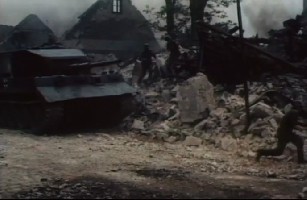

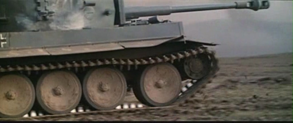

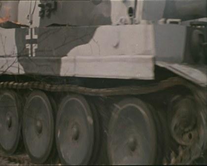

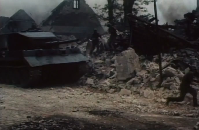

Где-то мелькала информация,что за основу был взят Т-44

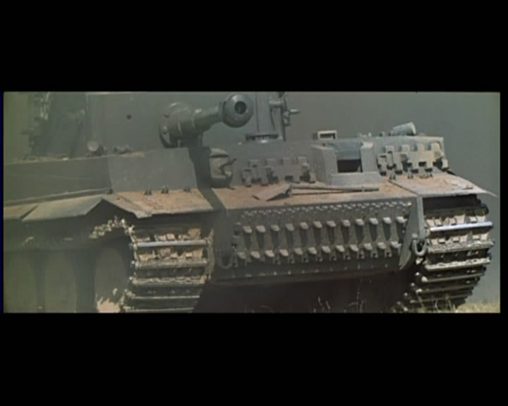

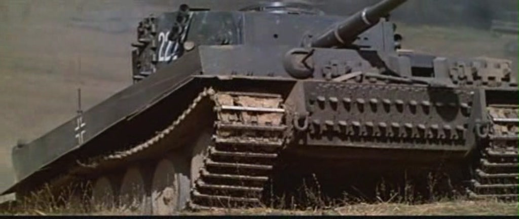

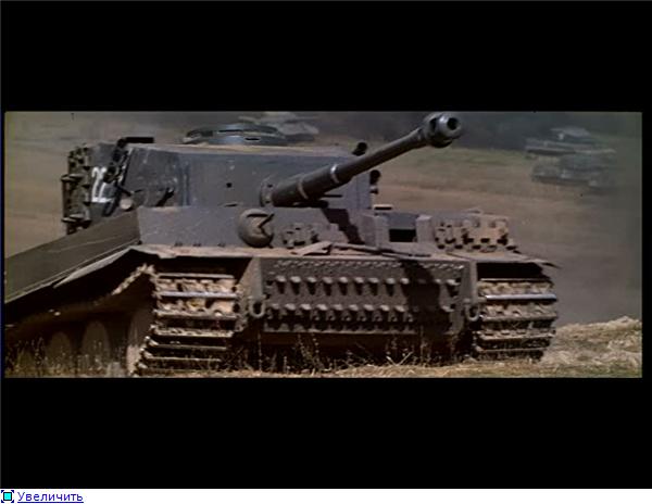

V_V
Откуда: г. Коломна
21.06.10 [19:59]
#13
М.Барятинский "Советские танки в бою.1945-2008." М.2008 стр.61-62

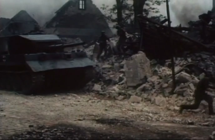

Друзья! Комп, наконец-то, реанимирован. Начинаю продолжение работ по постройке.

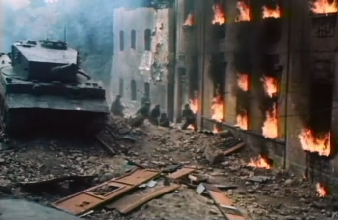

Кстати, пока было затишье, нарезал кадров из "Освобождения" и "Сталинграда".
Странно. Тигров-то в г.Сталинграде не было, по фильму, видимо, они изображают четверки. Но дело-то не в этом. Просто, они сильно отличаются по корпусу от Тигра из "Освобождения". В других фильмах все были однотипные, а тут...
Ну да ладно! Продолжаю пытаться сделать корпус и башню, в плохую погоду издалека слегка напоминающих прототип...

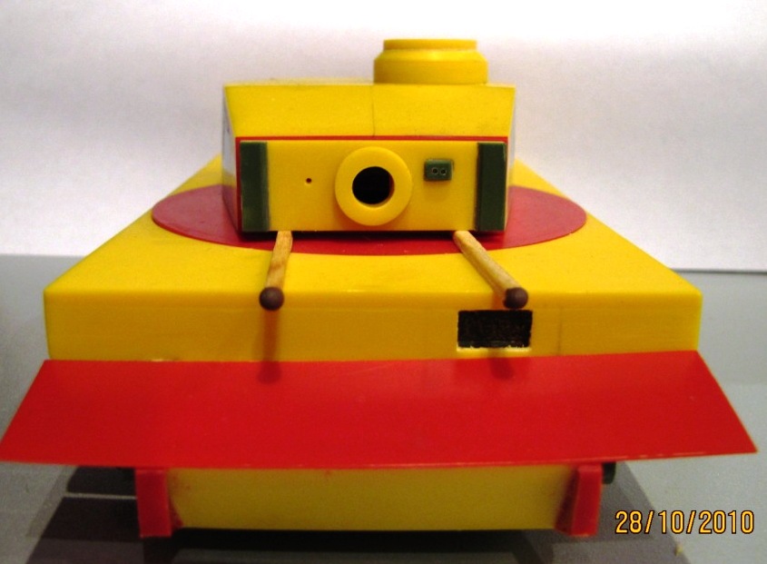

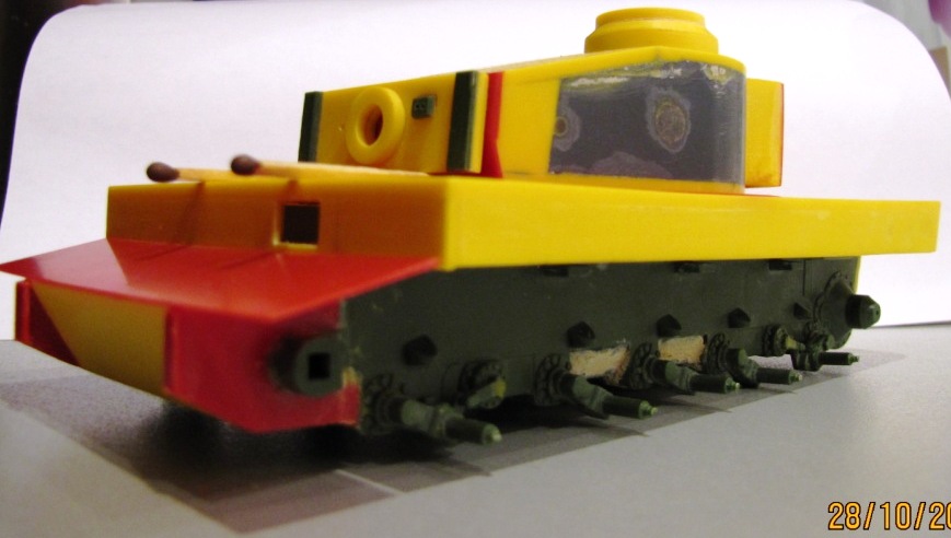

Откуда: г.Петрозаводск
28.10.10 [19:43]

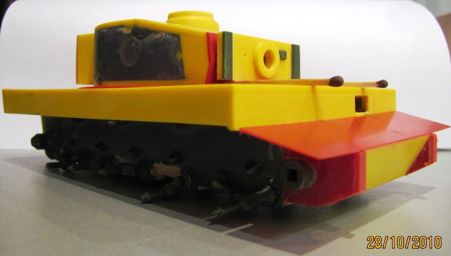

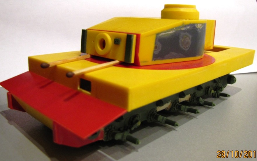

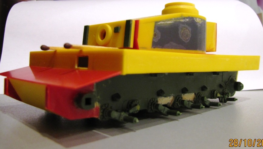

Продолжу...
#18

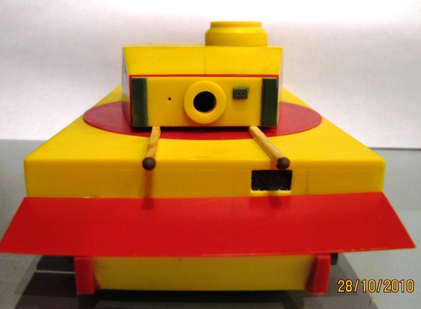

Купил фотоаппарат. Осваиваю.
Очень не хватает времени для любимого дела...

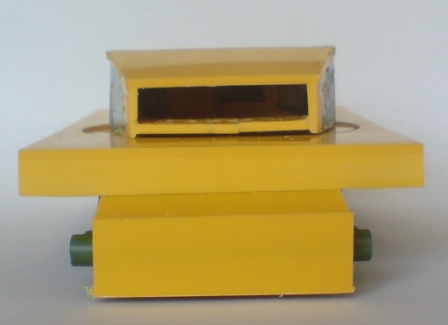

Пока дела обстоят вот так... По своему разумению "приподнял" башню. Ну, и, по мелочи...
Мой товарищ, скажем так - не очень близкий к моделизму, узрев сию заготовку, воскликнул: - Ой, Вань! Гляди! Какие клоуны!!! Я щас, ей богу, закричу! (Вот ценю его разностороннее чуство юмора.)
Но он немного засмущал меня. Впрочем, пластика другой расцветки у меня нет. А объяснять таким товарищам, что - ЭТО! будет ещё много раз окрашиваться бесполезно...
Но всё-равно, я немного приуныл...
