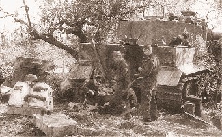

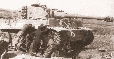

Даа, видать натерпелись вы у стоматолога, если Нормандию с Арденнами путаете:))) Вы обзавелись небезизвестным Михаэлем Виттманном. В интернете легко найдете его фото в этой самой кожанной куртке, которая широко использовалась танкистами.

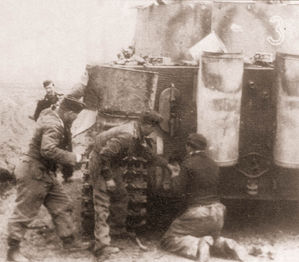

- Синие штаны (интересно, сколько раз "КУ"?:) ) В своей книге, известный летописец 101 ттб СС Патрик Эджт, не один раз акцетирует внимание на том, что Виттманн, не смотря на то, что являлся командиром роты, мог запросто одеть синие штаны ремонтников и вместе с экипажем учавствовать в ремонте танка. Считаю синие штаны неуместными в данном случае, поскольку думаю, что при ремонте танка, он не натягивал на себя кожанную куртку.

MEN, Тоже давно интирисуют что это за синии штаны, можно поподробнее фото

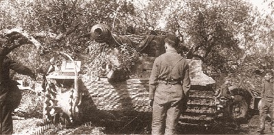

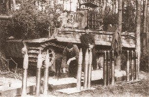

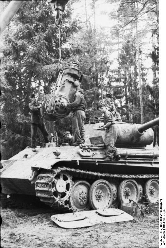

Могу предположить, что теоретически танкисты могли на постоянной основе использовть ремонтную "робу", комбинезоны, костюмы и прочие элементы одежды, которыми по идее снабжаются в том числе еще и ремнотные службы, технический персонал. Ну и по штату, я думаю, и сами танковыы экипажи комплектовались рабочей одеждой.

Отрывок из книги Эджта (описываемое относится к периоду после награждения Виттманна Мечами к Дубовым листьям):
"Как и прежде, внешность Виттманна была достаточно скромной. Он носил тонкую, черную куртку, которая фактически была одеждой ремонтников. Время от времени он также надевал синие рабочие штаны. Михаэль Виттманн, возможно, был единственным немецким солдатом, который носил Рыцарский Крест с Дубовыми Листьями и Мечами на куртке ремонтника."
