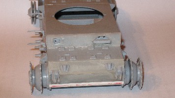

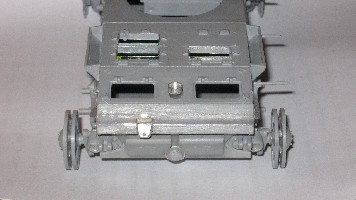

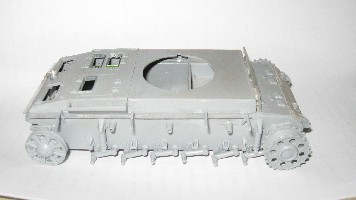

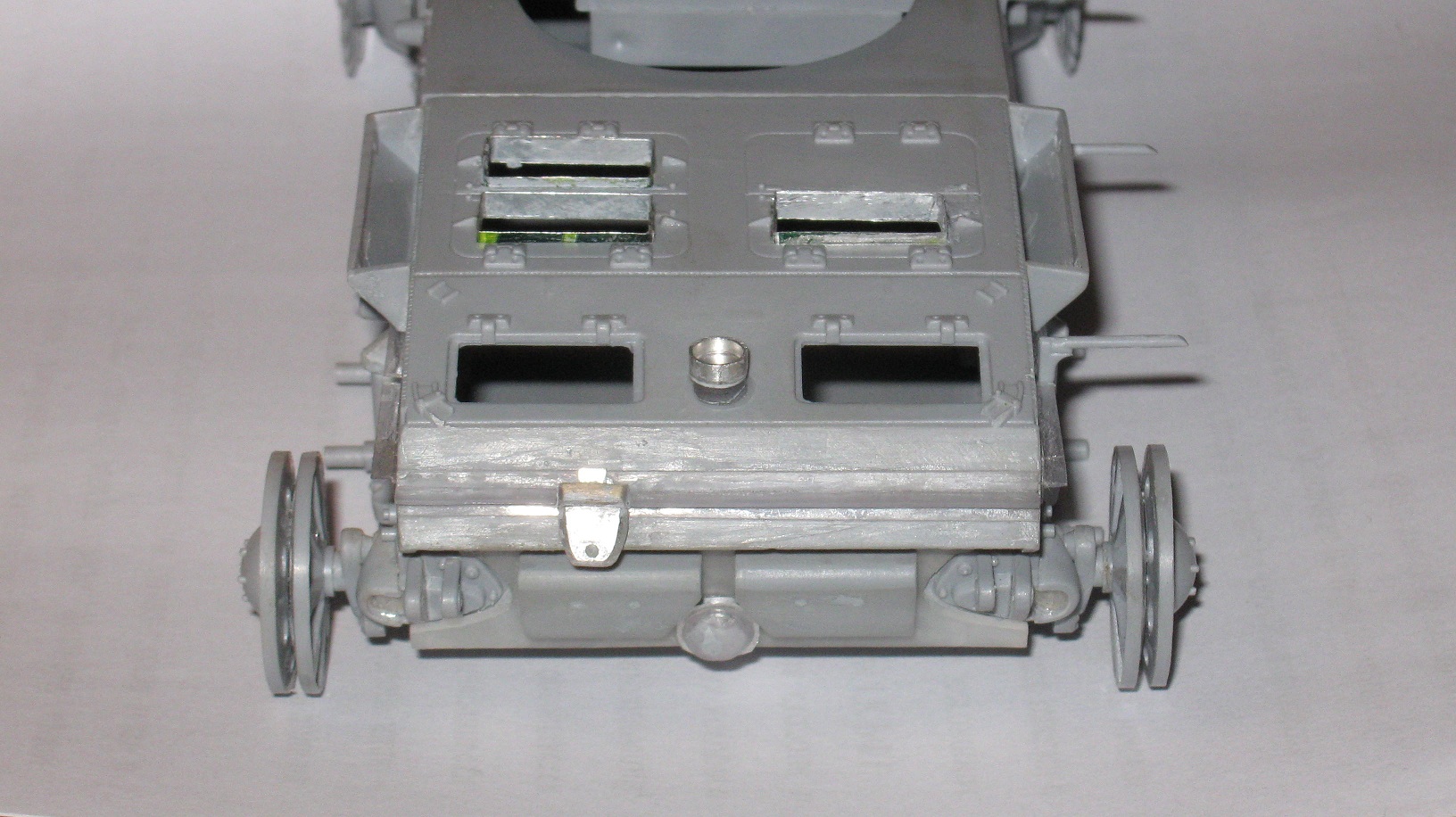

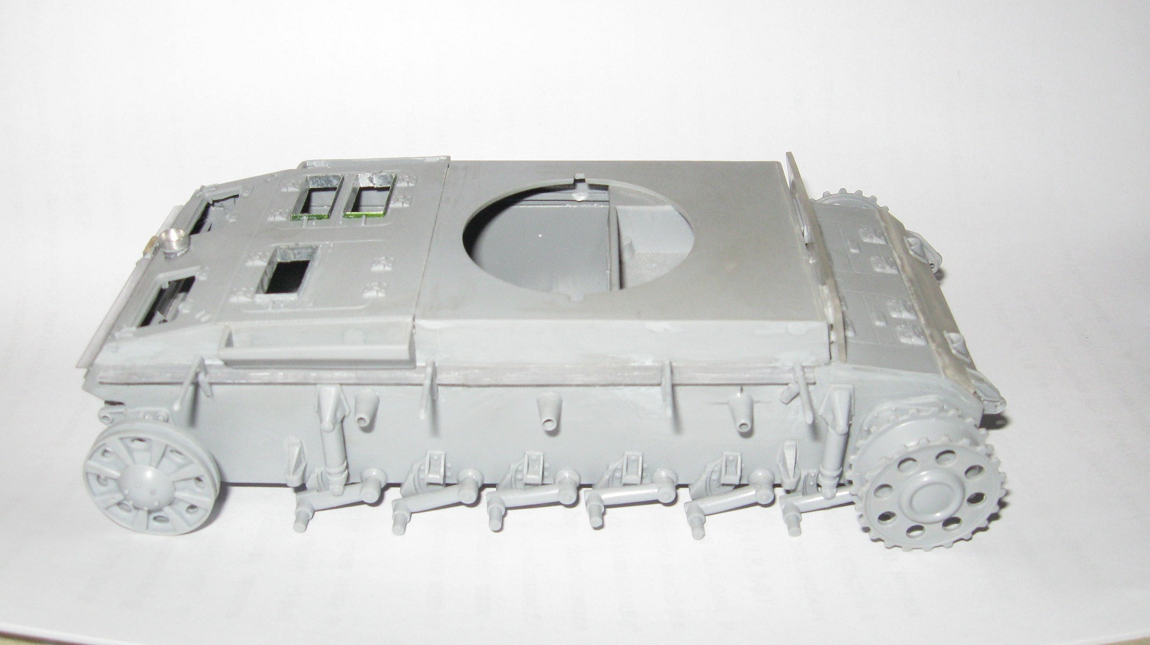

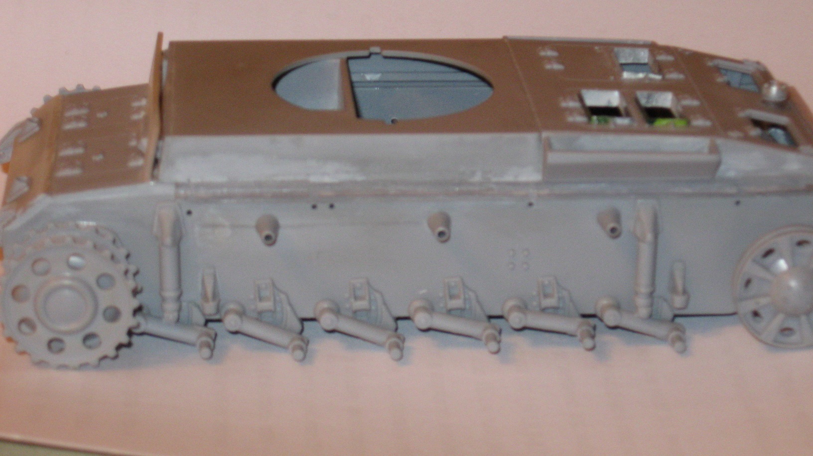

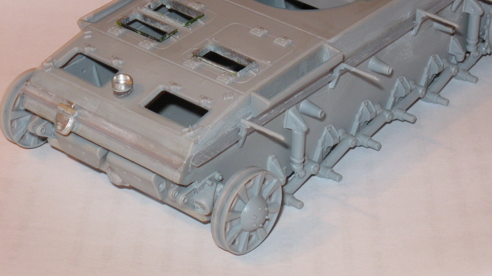

Добрый день уважаемые форумчане.
Давненько заинтересовался вражеским аппаратом на базе тройки с длинющим названием Panzerbeobachtungswagen (Pz.beob.wagen).
По нашенски выражаясь - машина передовых артилерийских наблюдателей.
Захотелось себе такой на полочку. За основу был взят "Командирский танк Т-3" от Звезды.
Причина такого жуткого выбора достаточно прозаическая: данная модель, по сравнению с аналогами, весьма дешева, а посему ее не жалко распилить и перекроить до безобразия. Делать такое с Дрэгоном или Тамией - просто напросто жаба задавит.
Кстати Дрэгон производит Pz.beob.wagen, но, во первых, он недостаточно часто встречается в продаже, во вторых, он представляет из себя сборную солянку всех модификаций, а в третьих, имхо, весьма не точен (судил по фотографиям готовой модели).
Про звездовскую тройку можно говорить практически вечно. Точнее про ее недостатки.
Это и странный пластик, который при резке слоится как полиэтилен, и огромное количество облоя, недоливов и прочих прелестей экстремального моделизма.
Ну да ладно, хоть и не легко, но с этим можно бороться.

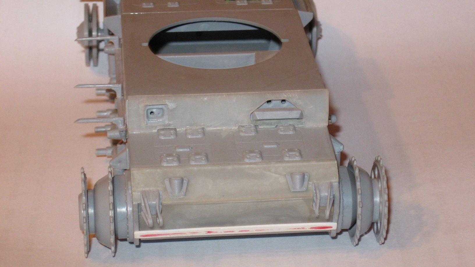

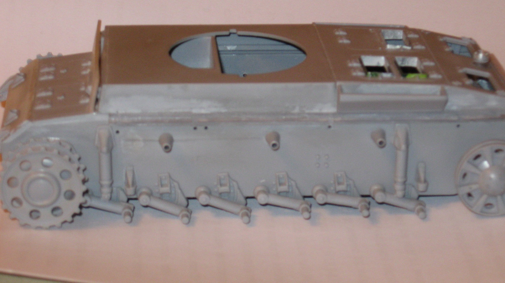

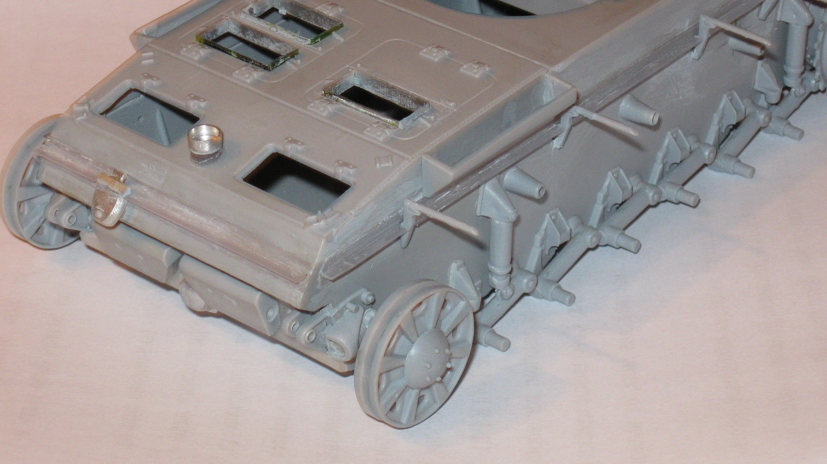

Прежде всего определился с базовой модификацией танка, переделанного в машину артилеристов. Им стал Pz III G средних серий (его лобовое допбронирование больше приглянулось).
Учитывая базовую модель Ausf F, определися с списком первичных переделок.
Корпус:
Лобовая плита подбашенной коробки - с шаровой установкой "30" но новым смотровым прибором (у Звезды есть для ШтуГа)
Накладная броня на переднюю часть корпуса - 3 детали.
Накладная броня на корму.
Крепежные уголки по бокам и сзади корпуса.
Вентиляция на люках моторного отделения.
Заливочный лючек.
крышка стартера с основой.
и пр....
список до сих пор открыт...

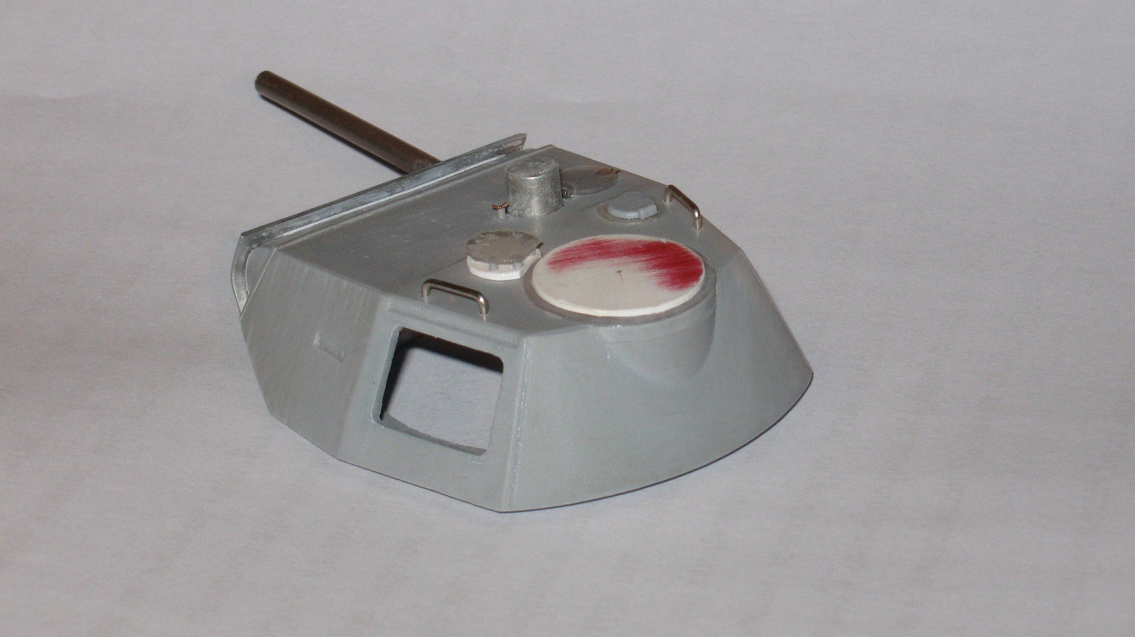

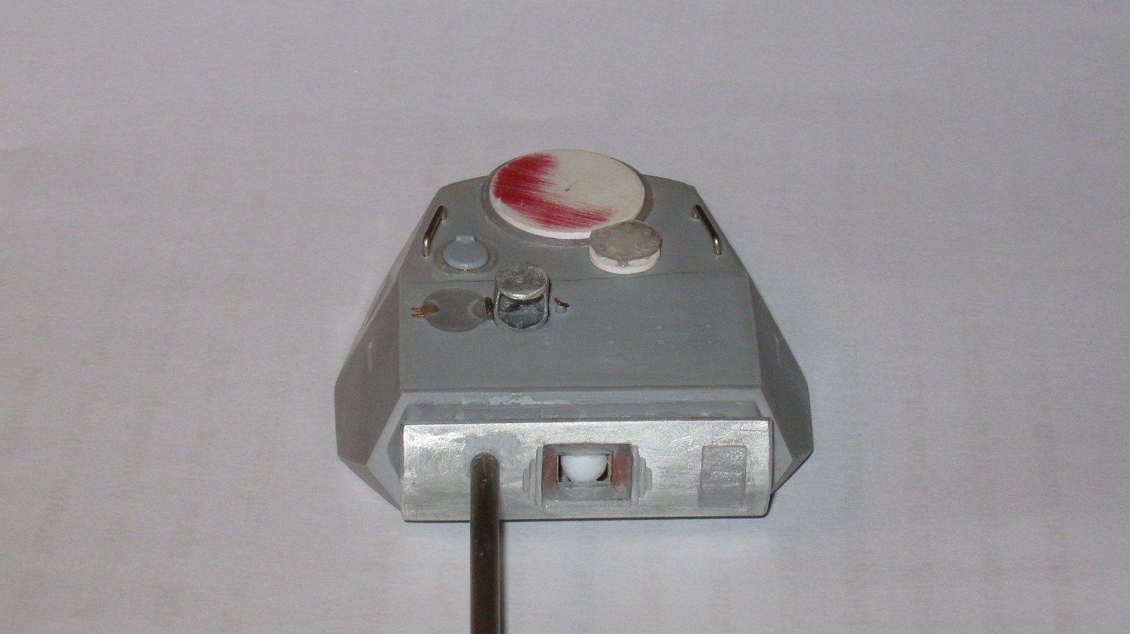

Башня:
новые поручни.
Вентилятор боевого отделения.
Смотровой прибор с крышкой.
новая командирская башенка.
Сундук Роммеля (дикий ужас наравне с башенкой).
Новая маска с амбразурой пумемета и имитацией орудия.
Люки на башню (на свою голову один решил сделать приоткрытым).
и снова пр.....

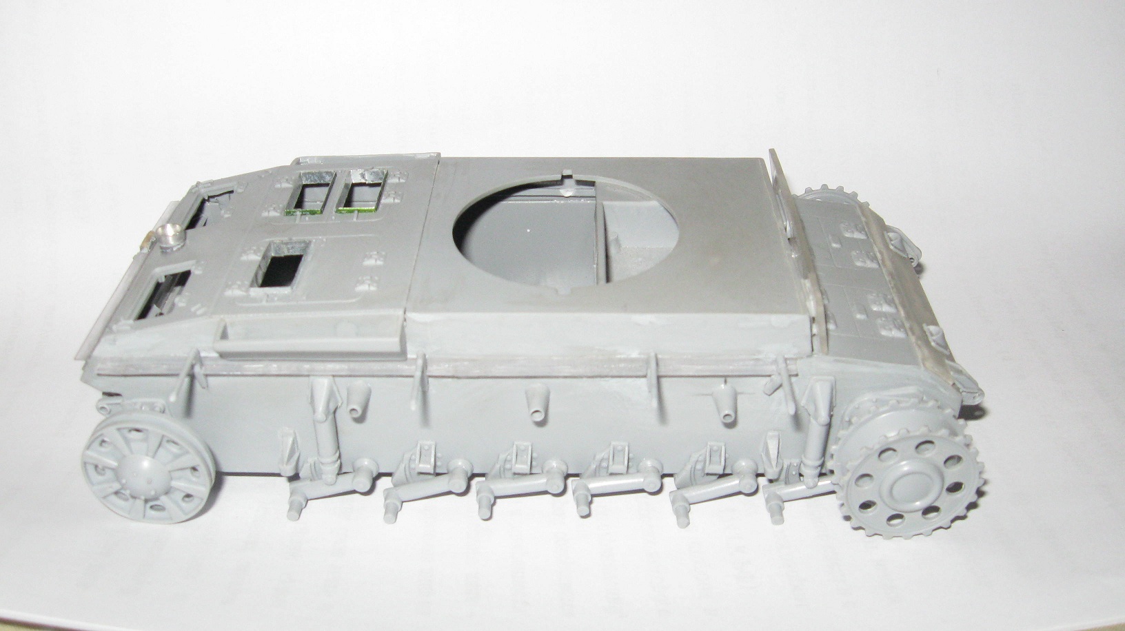

надгусенечные полки будут делаться заново, во всем и навесами на них и корпус.
С гусеницами, судя по всему, придется аналогично повозиться.
На данный момент модель в состоянии страшного запила, но результаты уже проглядываются.
Машина передовых артилерийских наблюдателей на базе Pz III

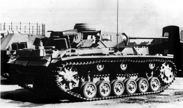

Приветствую.
Интересная машина. А с прототипом определились? Дело в том, что таких "беобахтунгов" было минимум 4 типа отличавшихся в основном ходовкой и макетом ствола. И вы выбрали не самый распространённый вариант. Вот нашёл единственно африканца полностью подходящего под вашу модель:
С уважением, ПанСерж

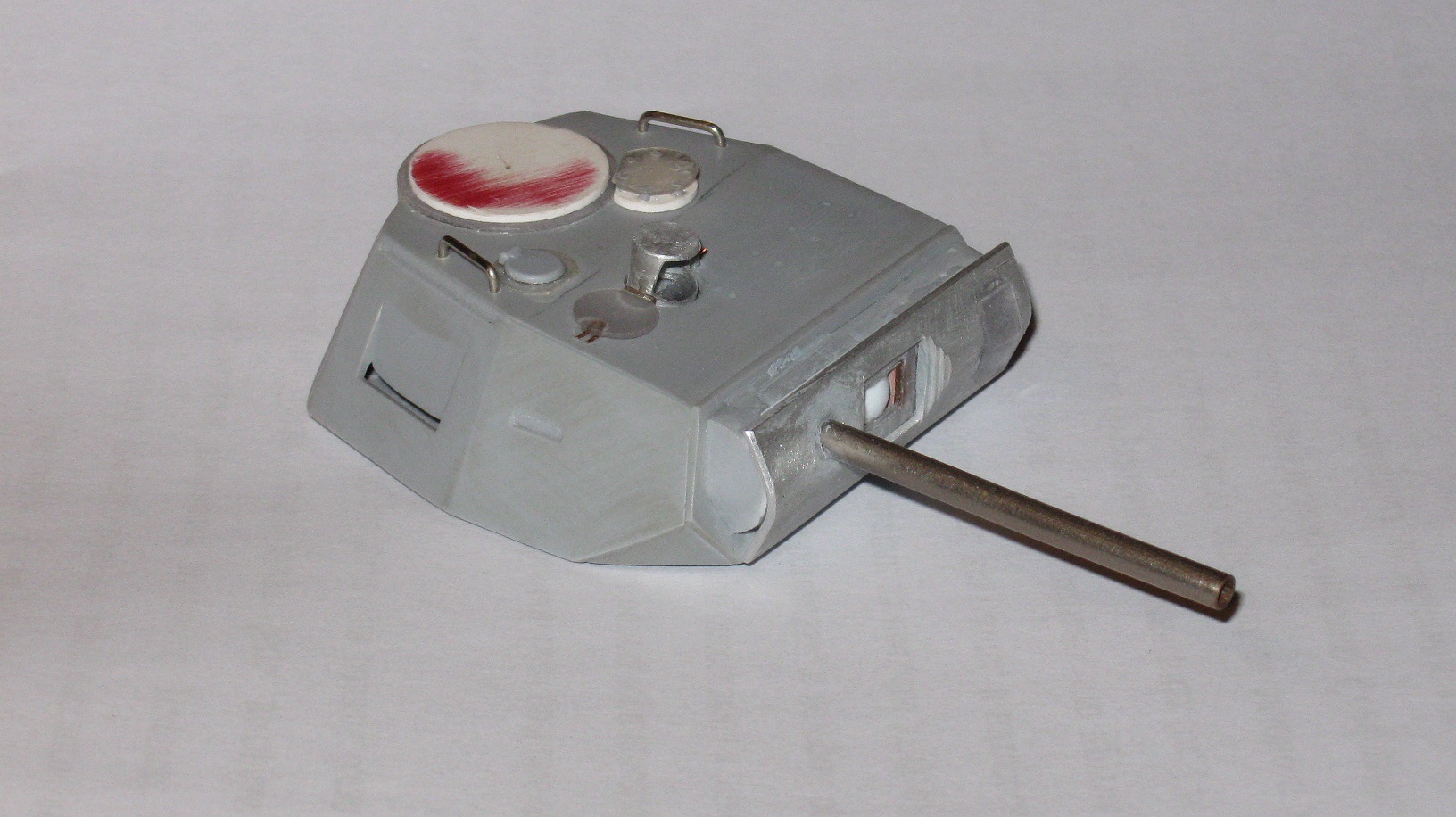

08.10.10 [15:16]

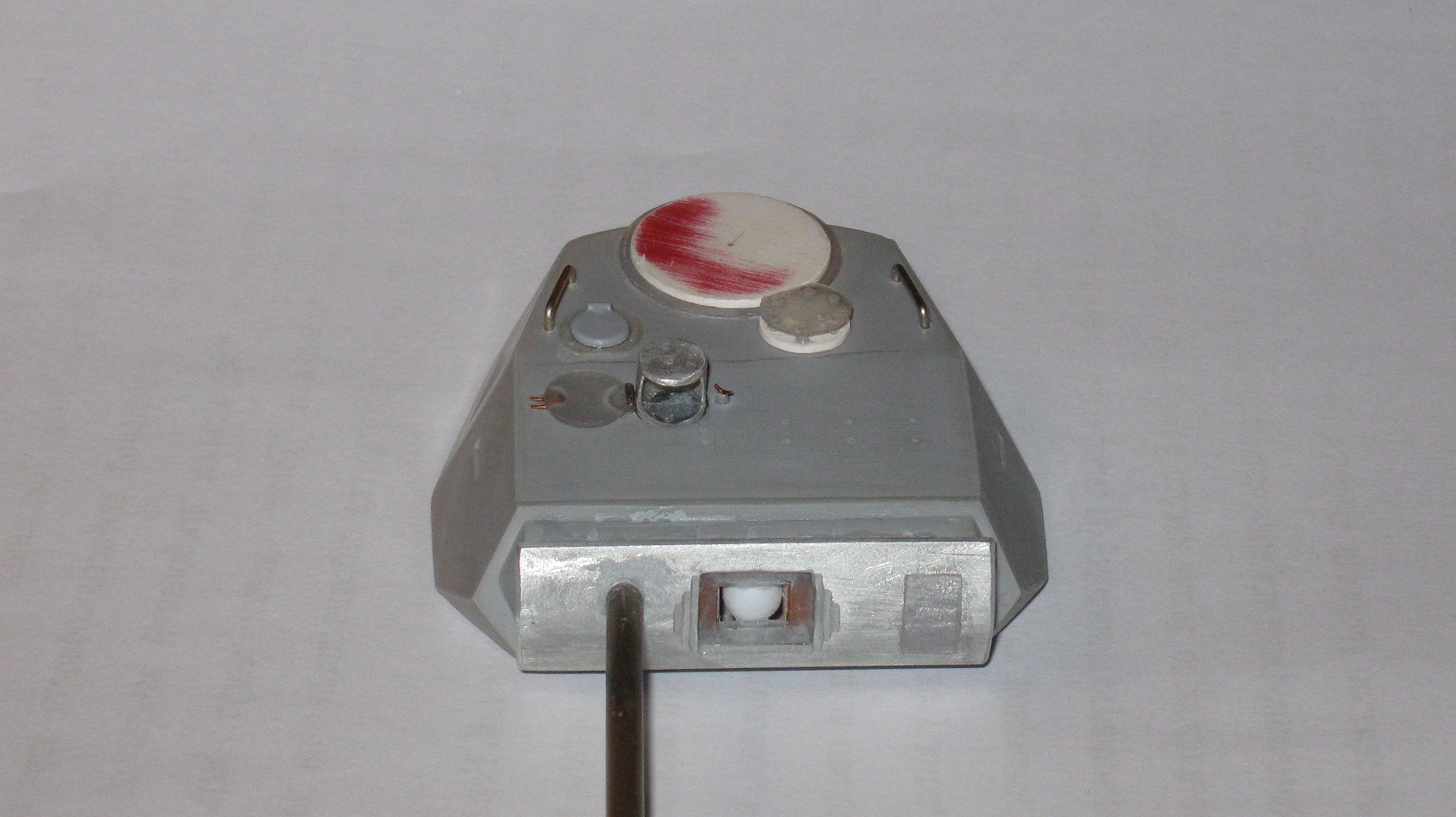

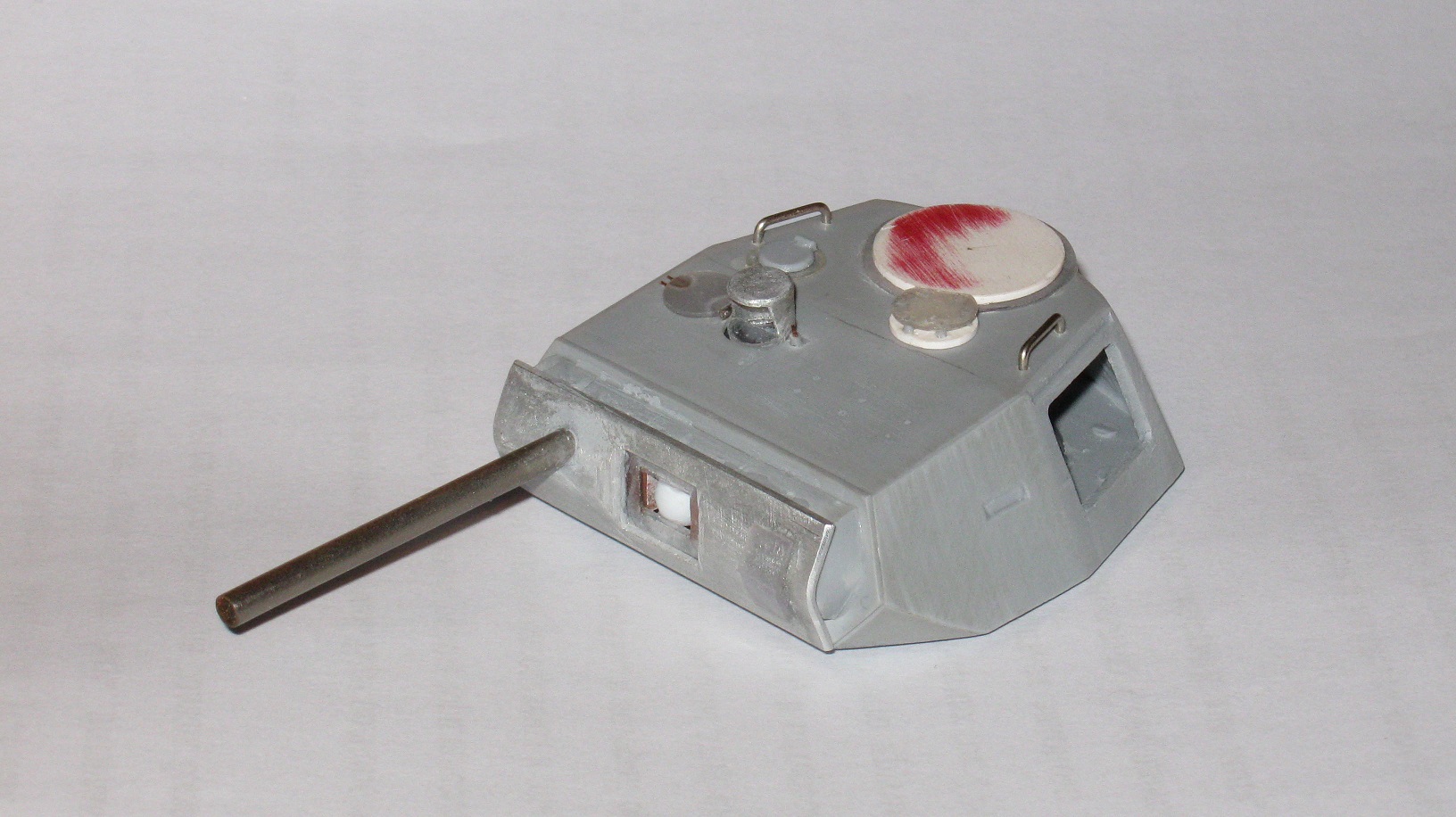

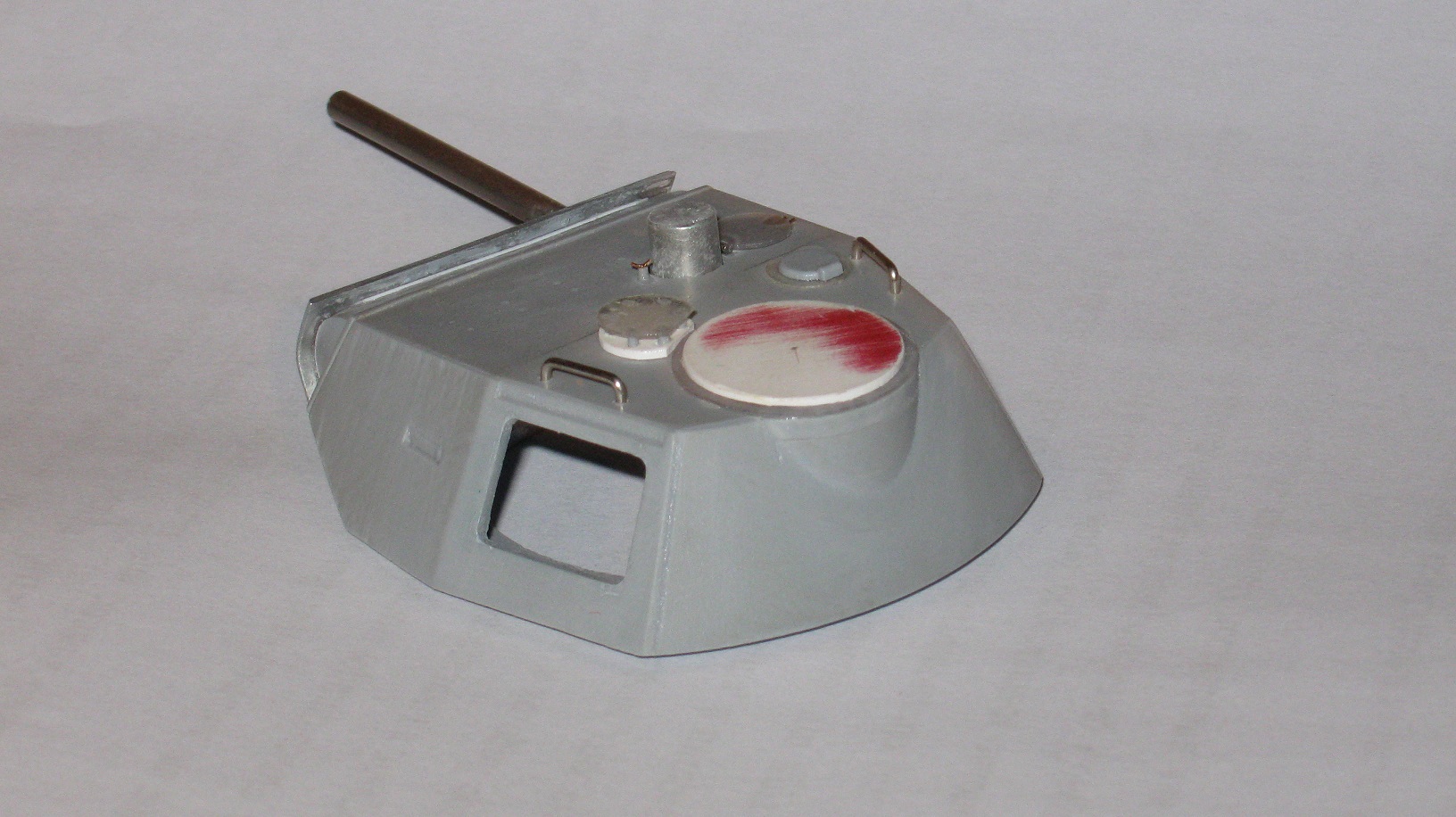

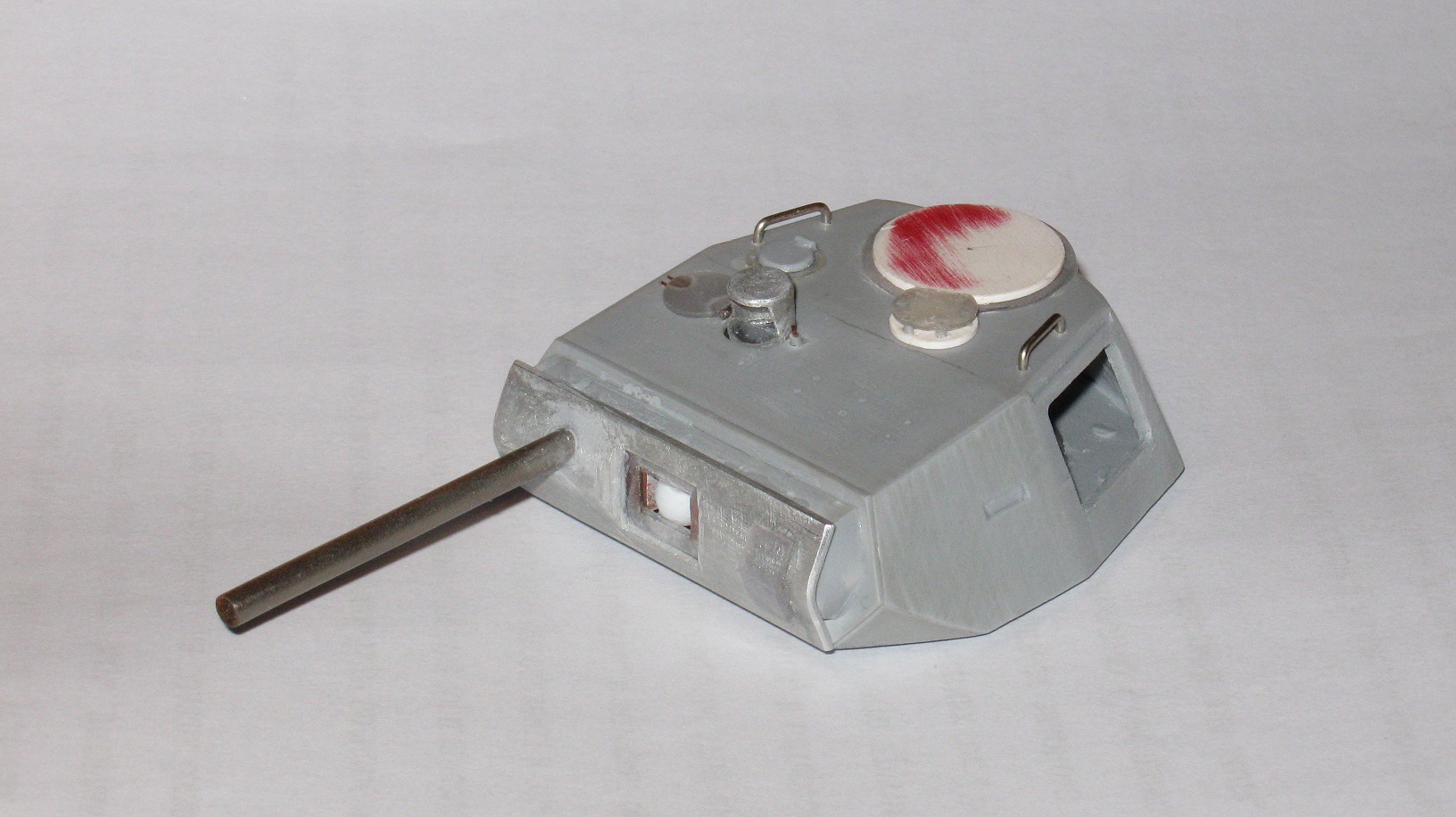

#8

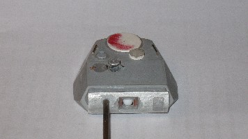

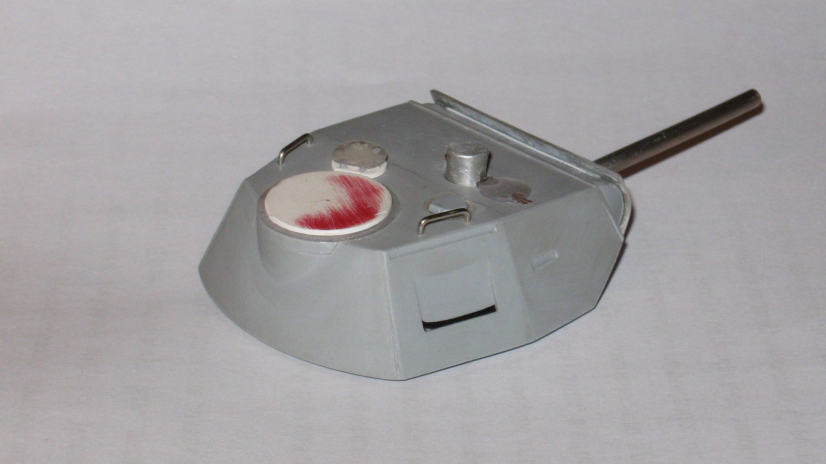

Благодаря подсказке Dr_Breen'а обратил внимание на башню, а именно на ее пропорции.
С самого начала не хотел ложить башню в чертежи (был весьма наслышан), думая ограничиться доработкой мелочевки, но пришлось.
Она оказалась шире на 2-2,5 мм, выше на 2 и короче на 4 - 4,5 мм. В результате все пропорции башни мягко говоря искажены. А задняя стенка башни и линии стыков с боковыми вообще из ряда вон.
Придется изменять форму кормового листа, в основном путем его наращивания. Хорошо хоть не навешал на башню всю мелочевку, было бы более обидно.
Надо было с самого начала ложить башню в чертежи и не бояться пилить...
Вобщем "Да здравствует ранняя Звезда"
