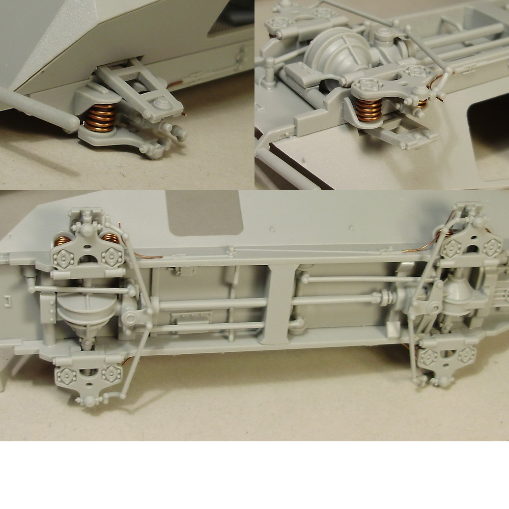

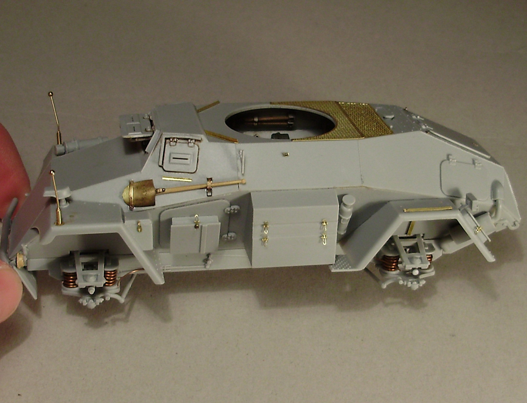

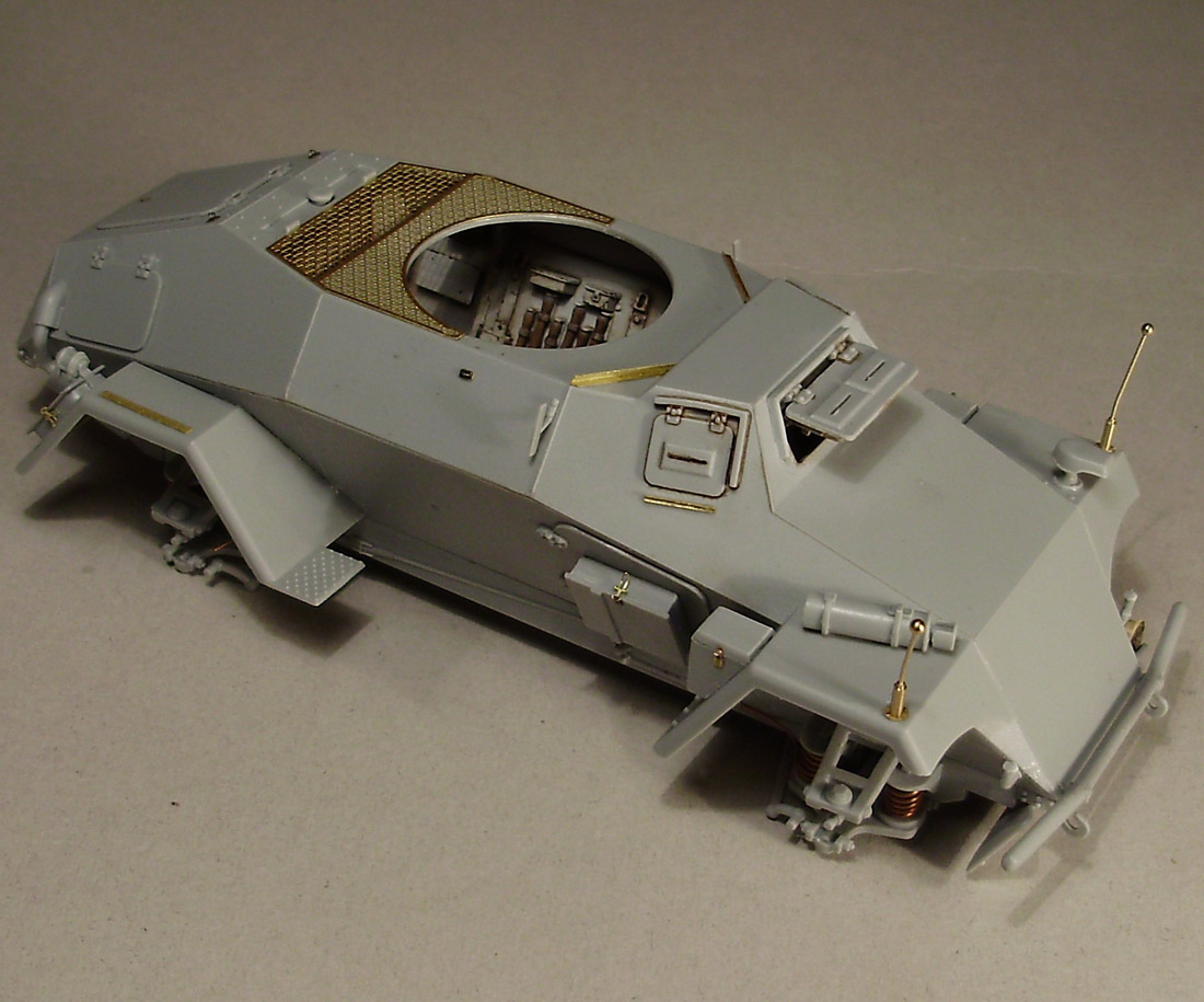

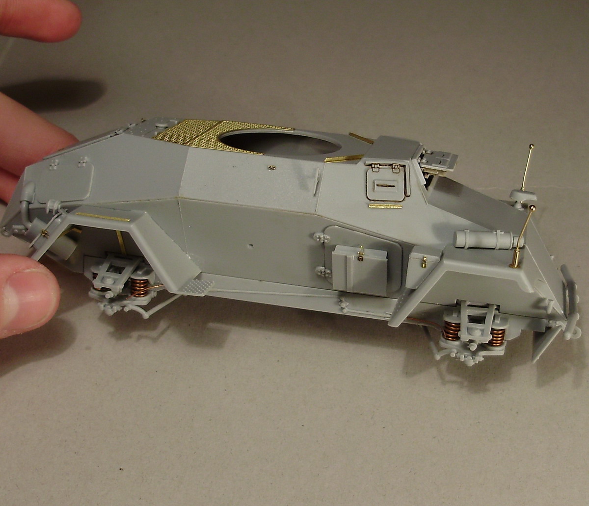

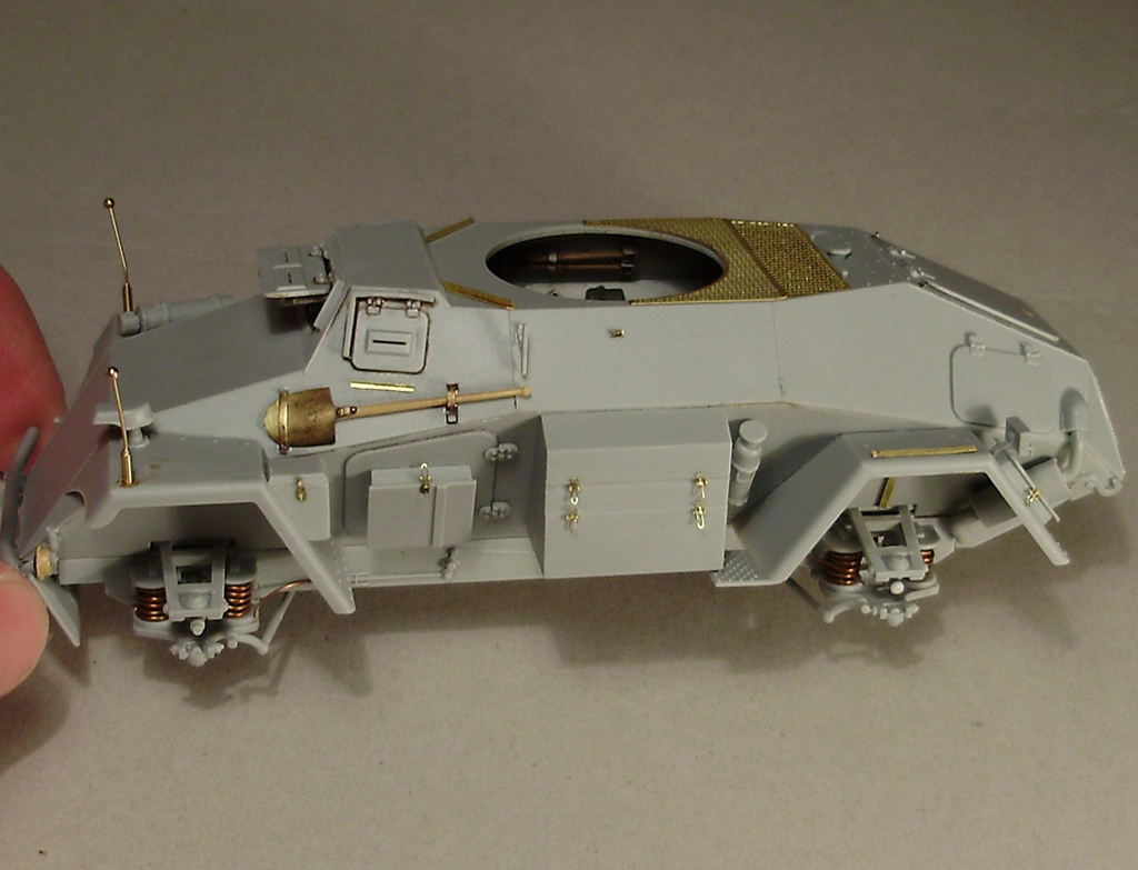

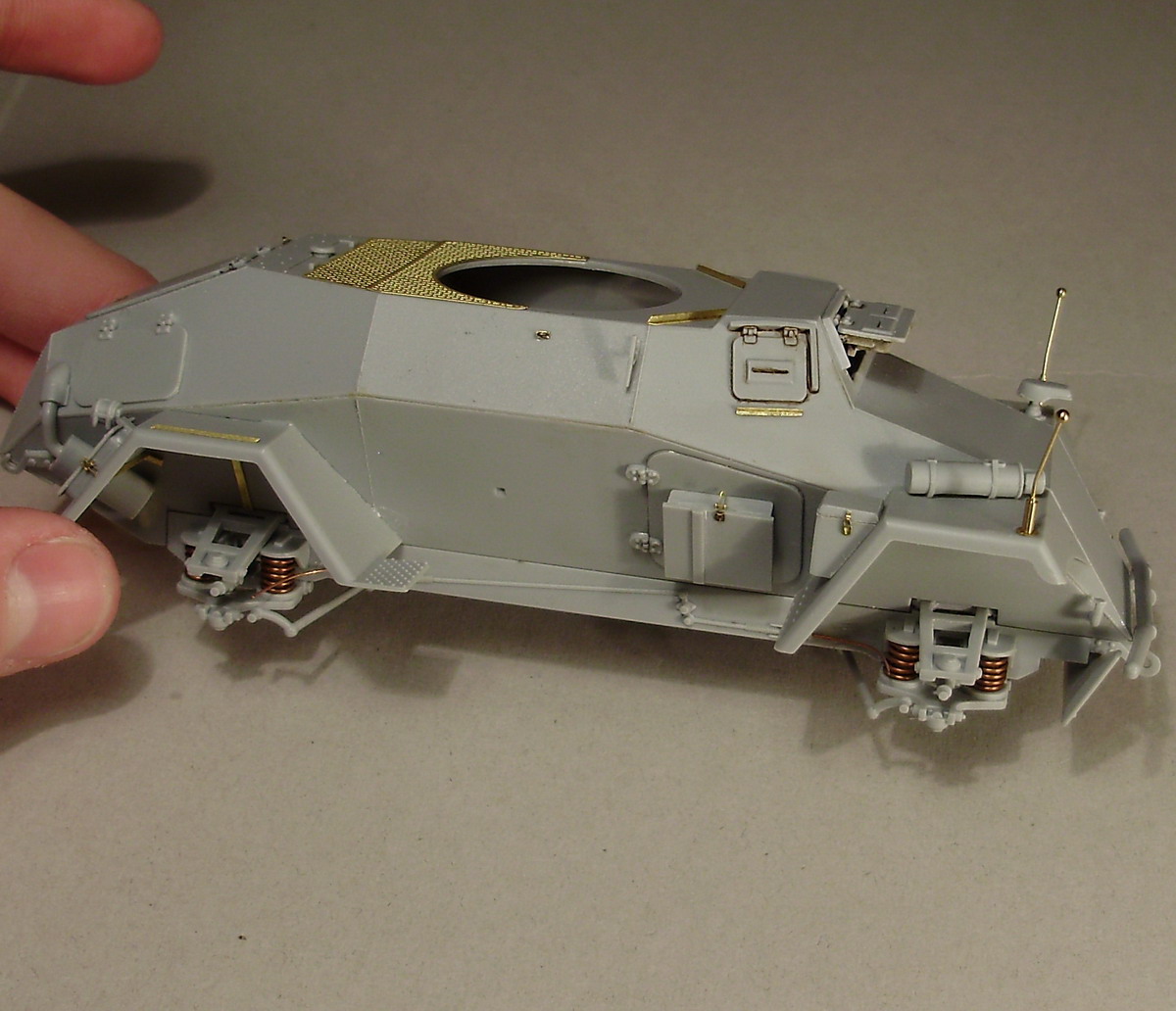

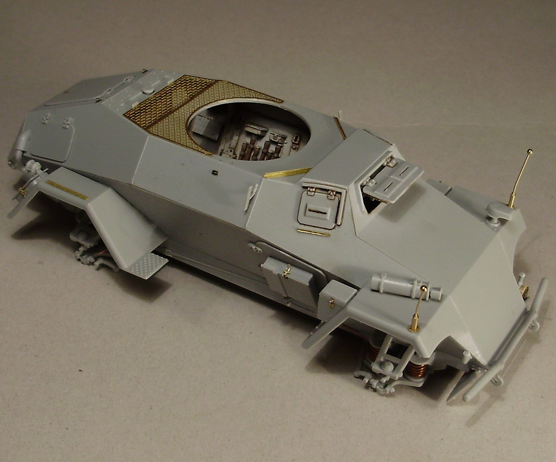

Тем временем за прошедшие выходные и вечер понедельника была собрана собрана рама,подвеска,валы и прочая мелочевка под днищем. Собираемость великолепная, все детали встают без сложностей в подгонке. В наборе даются металические пружины подвески, но они очень тонкие и выглядят нереалистично, их я заменил: новые навил из медной проволоки подходящего диаметра, так же из проволоки сымитировал проводку тормозной системы (не всю,а только участки по краям).

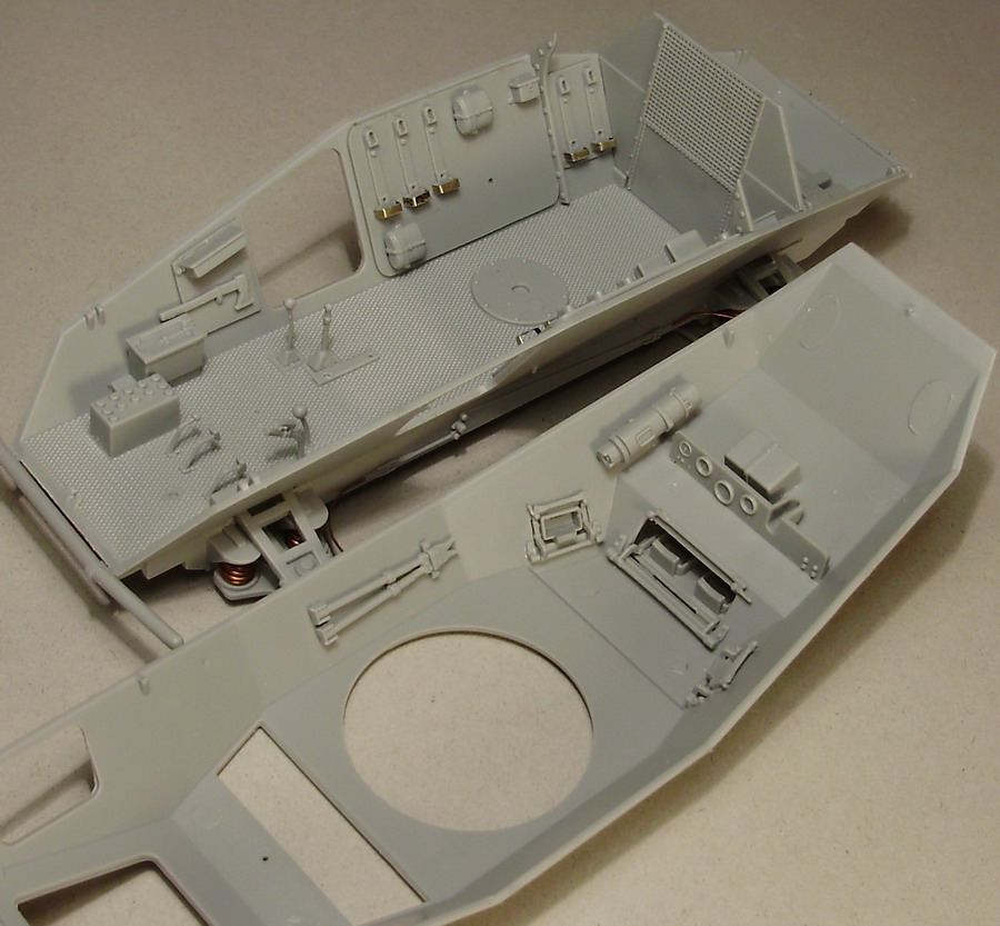

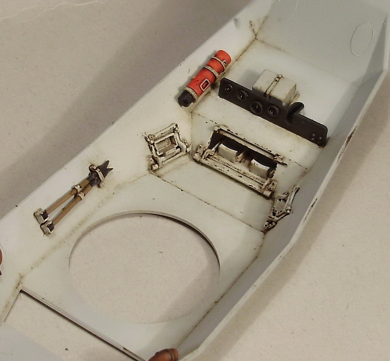

будучи на больничном занялся внутрянкой.Смотровые приборы собираются из 5 деталей + прозрачное стеклышко триплекса, детали очень тонкие и сложные в обработке. Доработал крепление пулеметных коробов - сделал их реалистичной толщины. Сидушка,рулевая колонка, Мп-40 и прочие принадлежности экипажа не устанавливались - для удобства окраски.

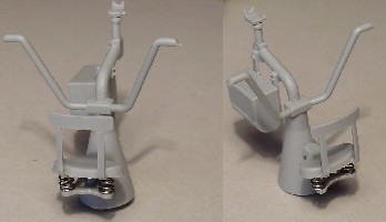

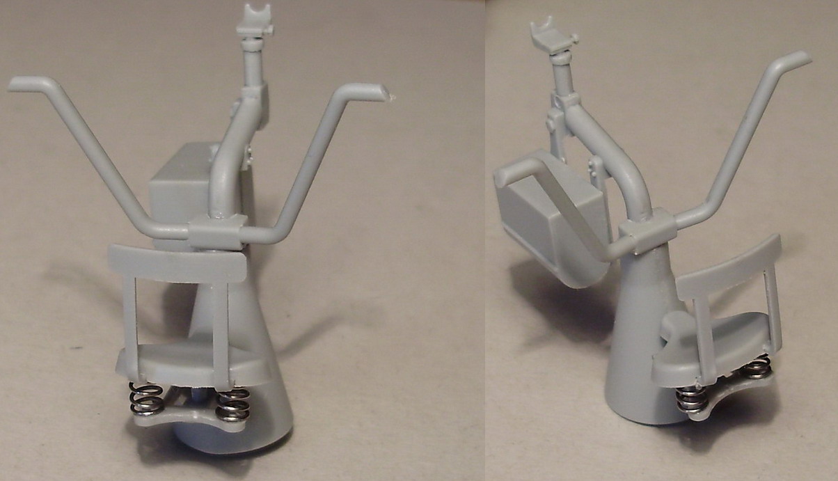

тем временем мной была собрана пулеметная турель.

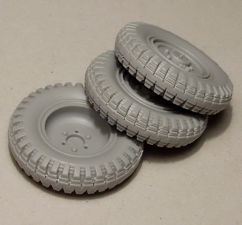

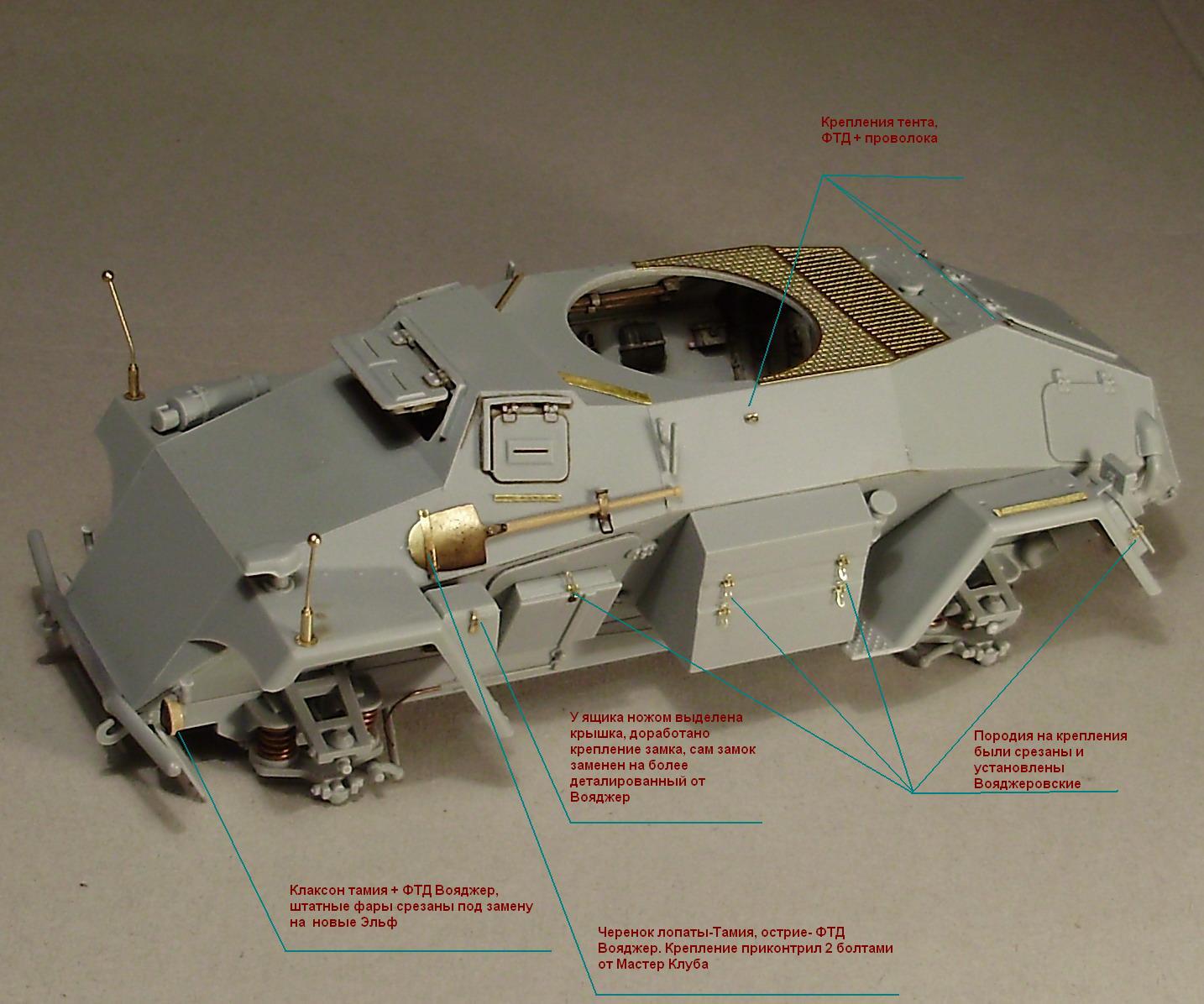

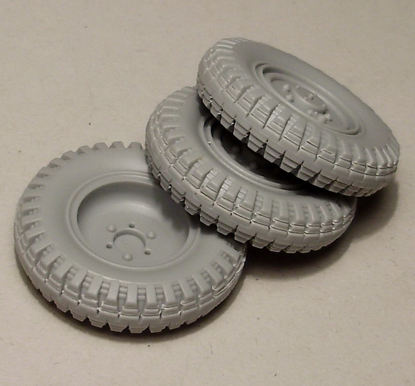

Доработал протектор колес - прорезал его острым резаком, придав более реалистичный вид

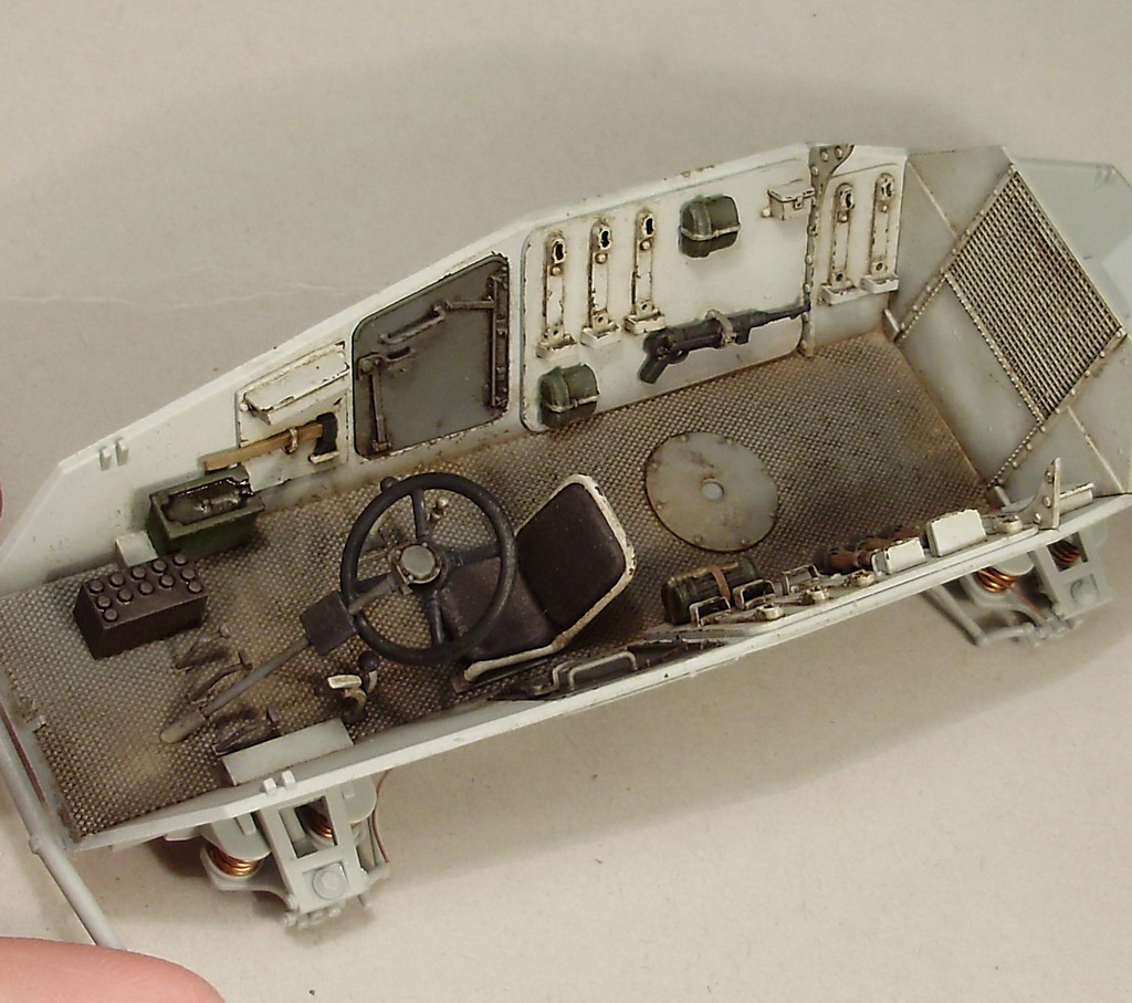

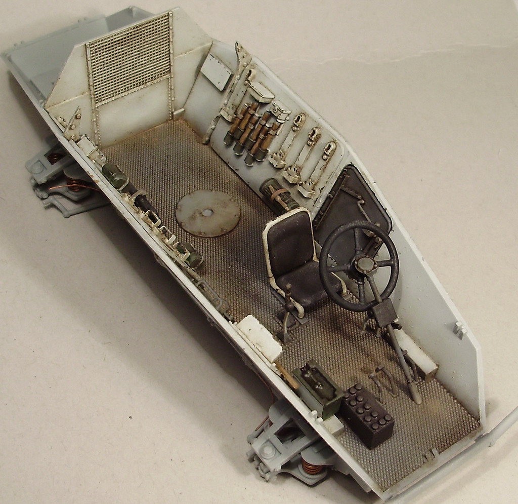

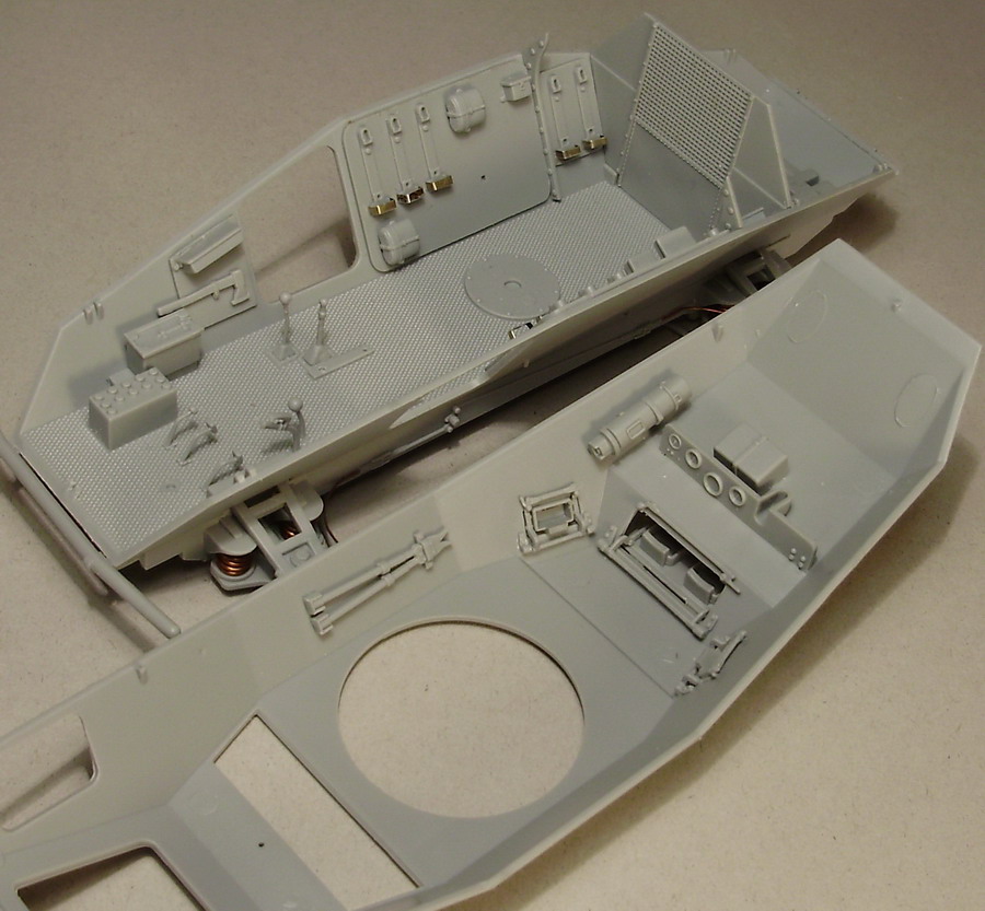

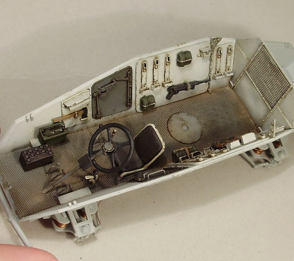

После месячного перерыва связанного с сессией- продолжаю. Был окончательно доделан и окрашен итерьер. За основу базового цвета взят белый с очень небольшим добавлением черного. Вся остальная мелоч окрашена акрилом.На полу использовал "пыльные" пигменты.
На деле, после полной сборки, интерьер будет очень ограниченно виден, но ведь делаем для себя, поэтому всё равно старался окрасить аккуратно

Петров Андрей, по моему очень реалистично смотрится,но если этот кубик LEGO по правому борту машины АКБ,то он не такой.Красиво.

Emas, Марина Штей, спасибо за внимание, аккумулятор производитель дает такой, несколько упрощеный, хотел доработать и его (заменить эти шпеньки и подсоеденить клеммы), но когда при смыкании верха и низа корпуса обратил внимание что он полностью скрываеться и едва видна только боковая стенка -решил ограничиться только окраской.

Петров Андрей Wrote:После месячного перерыва связанного с сессией- продолжаю. Был окончательно доделан и окрашен итерьер. За основу базового цвета взят белый с очень небольшим добавлением черного. Вся остальная мелоч окрашена акрилом.На полу использовал "пыльные" пигменты.
Очень красиво!
Жаль, что почти ничего не будет видно.

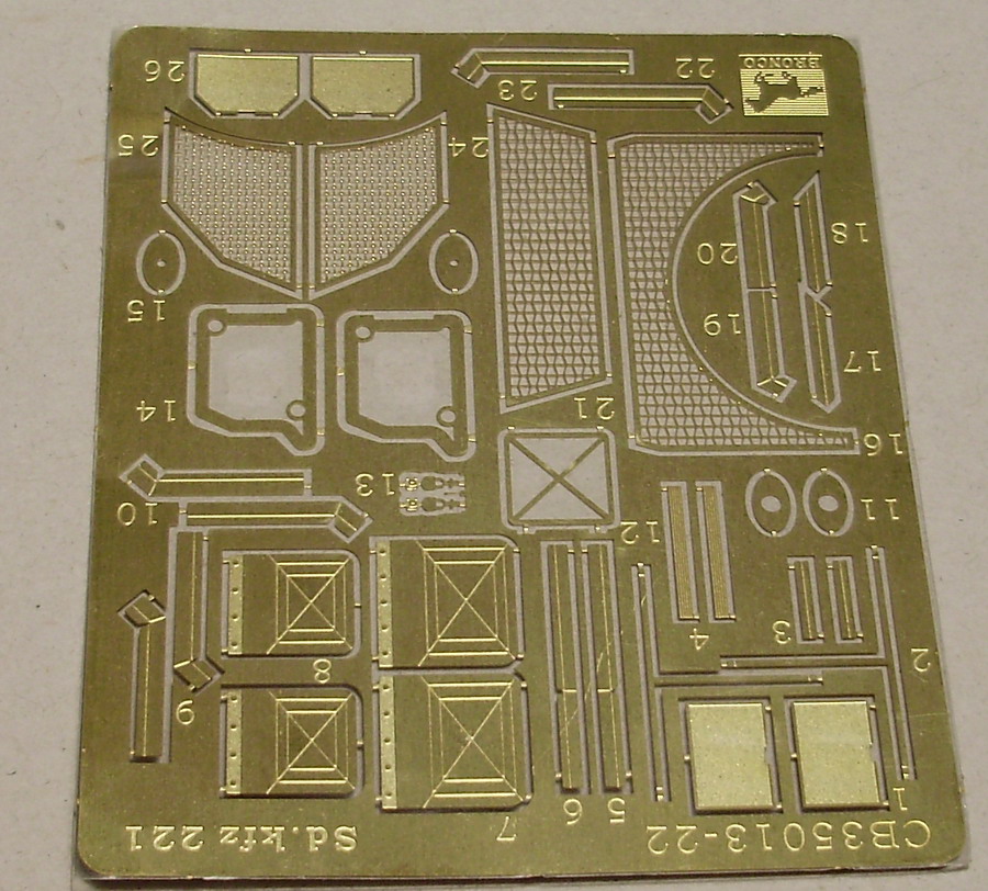

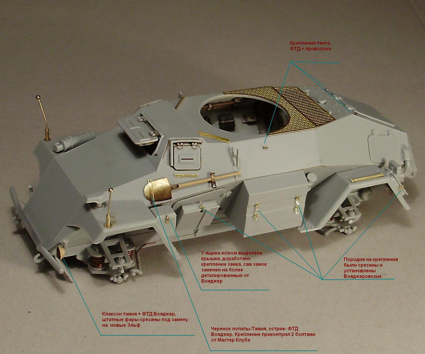

STEINER, Здравствуйте Алексей,входящяя в набор плата ФТД имеет почти все полезные элементы см. фото выше, помимо него от 222го осталось большое кол - во замочков,защелок и пр. мелочи которые пойдут на ящики.По идее неплохо было бы заменить башню,но увы в металле её никто не делает. По прототипу, фото выложу чуть поже, когда буду за своим ПК, он временно обезинтернетен

Интерьер получился классно! А чем вы проливаете углубления, края? Или я чето не так вижу. А сколы у меня никогда не получались.
- Петров Андрей
- Откуда: Солнечный Ярославль
15.12.10 [22:00]
#20
Дмитрий Ефремов, углубления выделил умброй жженой,с очень небольшим добавлением черного, смывка делается менее концентрированная, все-таки на белый цвет. Сколы рисовал тонкой,буквально в 2 волоска кистью, тёмно-коричневым акрилом.

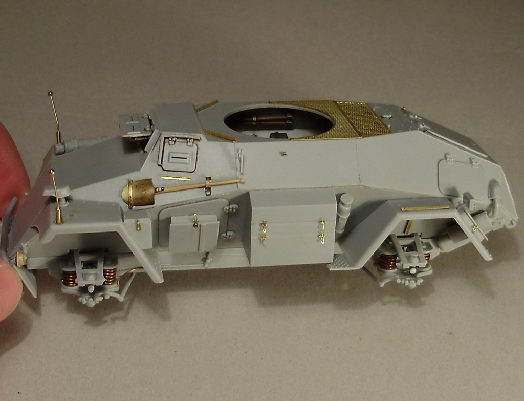

Определился с привязкой , 5я СС дивизия «Викинг», лето 1942 г юг России. Мне удалось найти 2 фотографии двух разных машин этого подразделения, регистрационные номера 108644 и 108640.Основной заметной особенностью машин данного подразделения являеться свастика для быстрого распознания с воздуха на кормовом люке доступа к двигателю.Моя машина будет с номером 108642.
