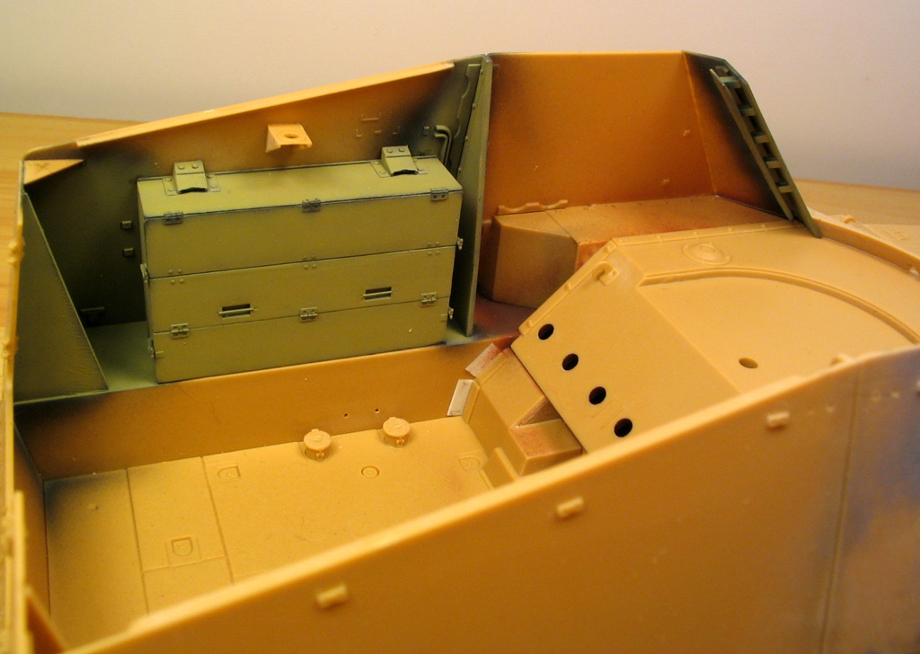

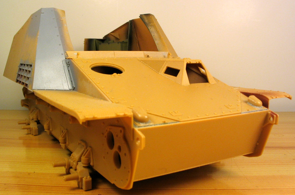

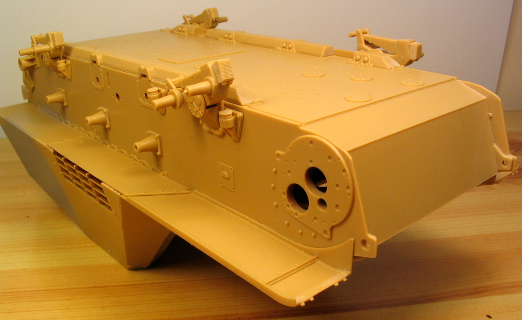

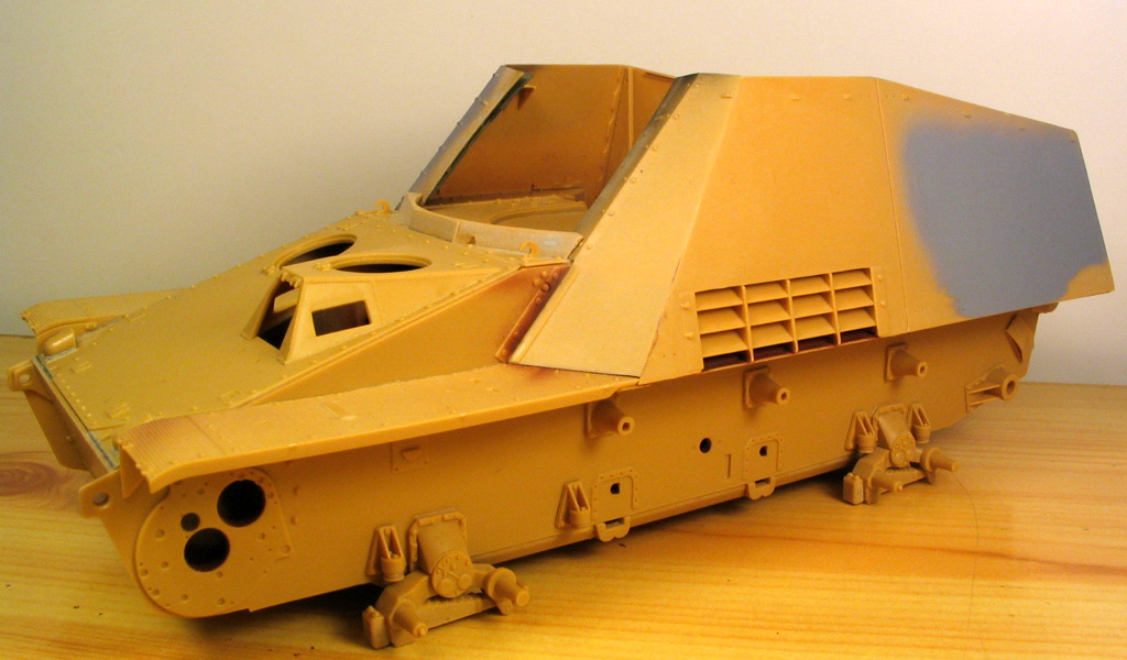

- Vladislav Belinski
- Откуда: Tartu, Estonia
21.11.10 [00:37]

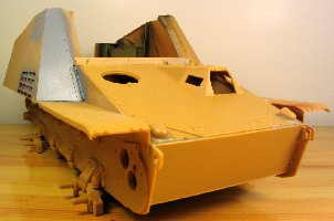

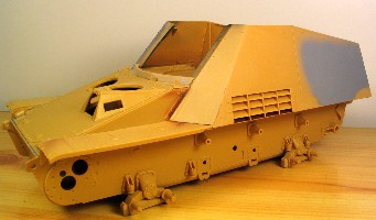

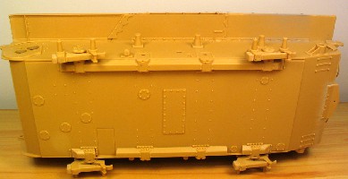

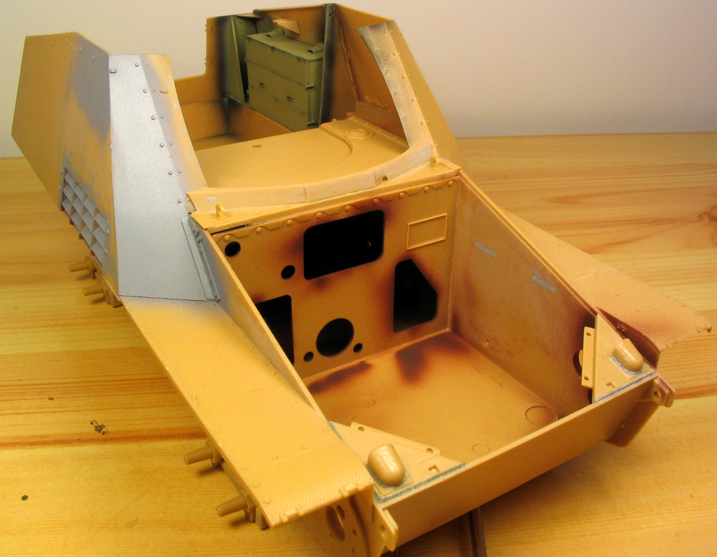

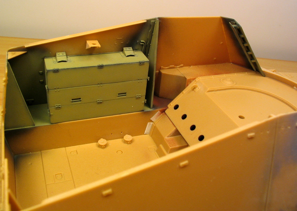

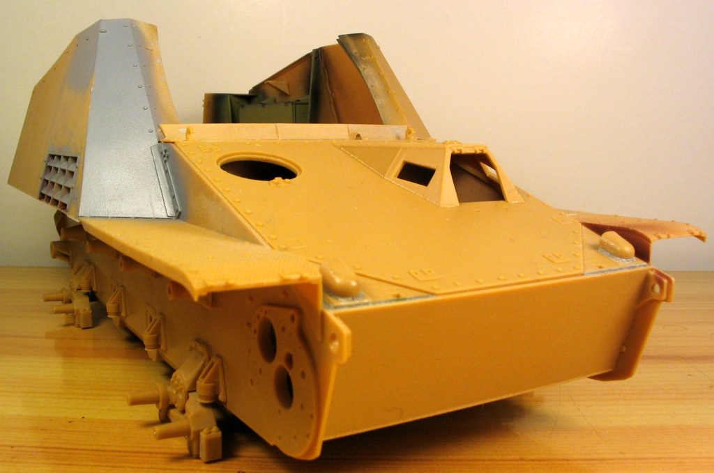

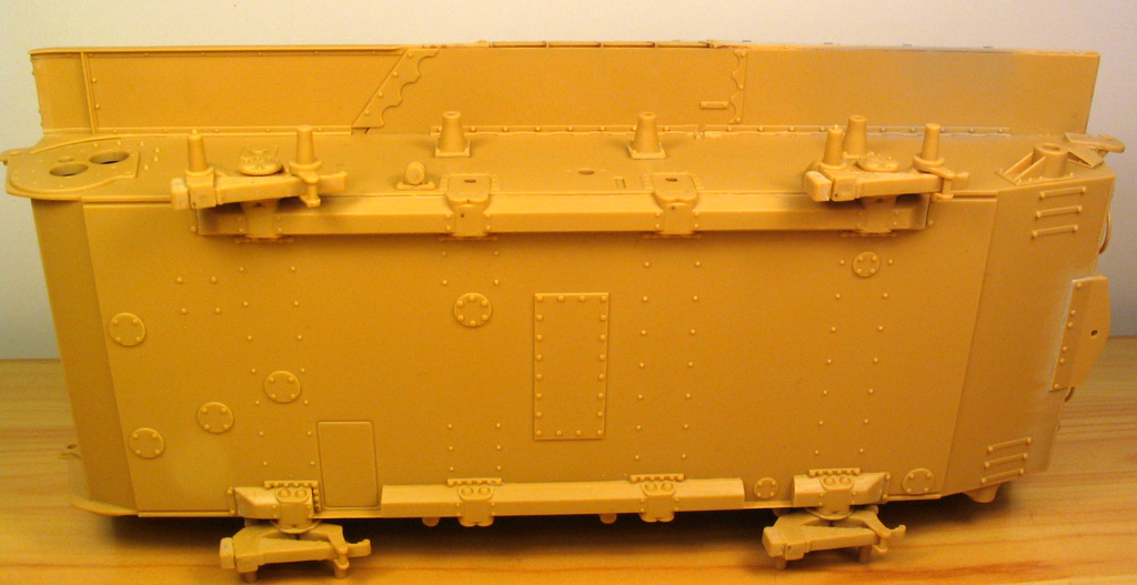

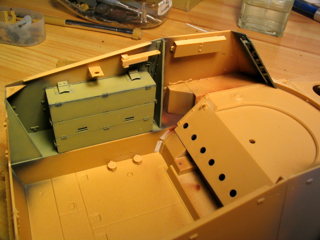

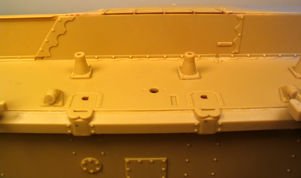

#16

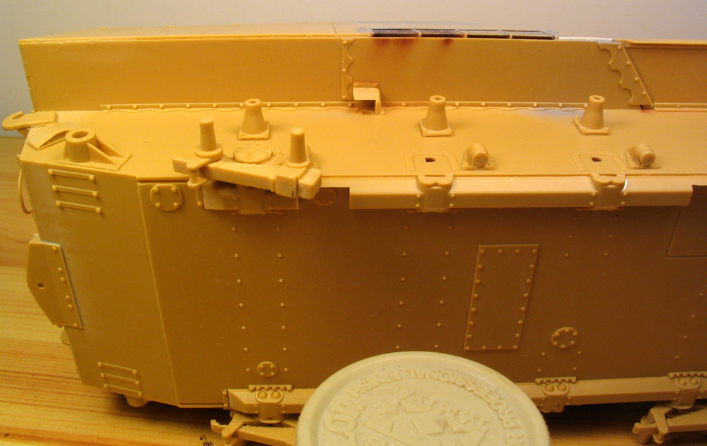

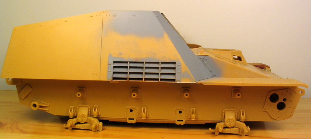

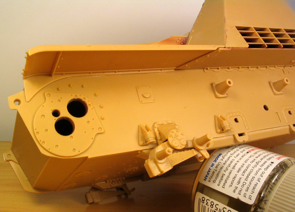

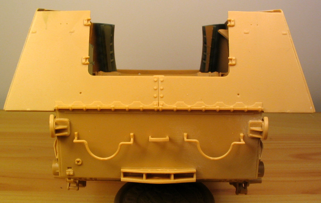

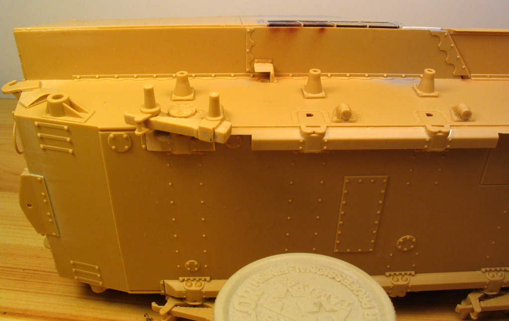

Всем привет.
Немного продолжения.

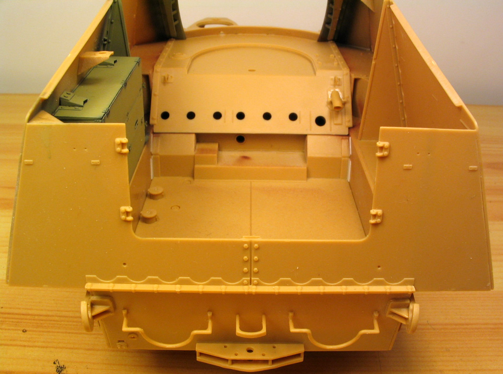

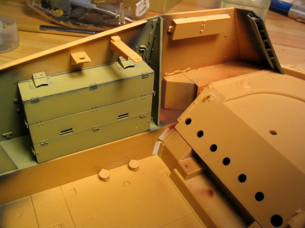

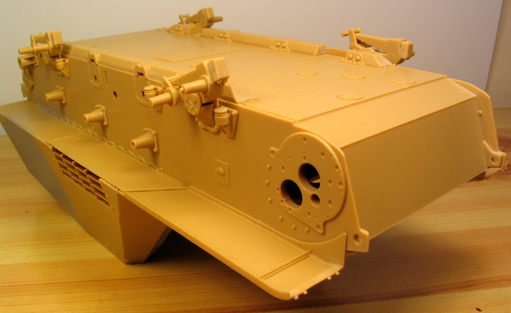

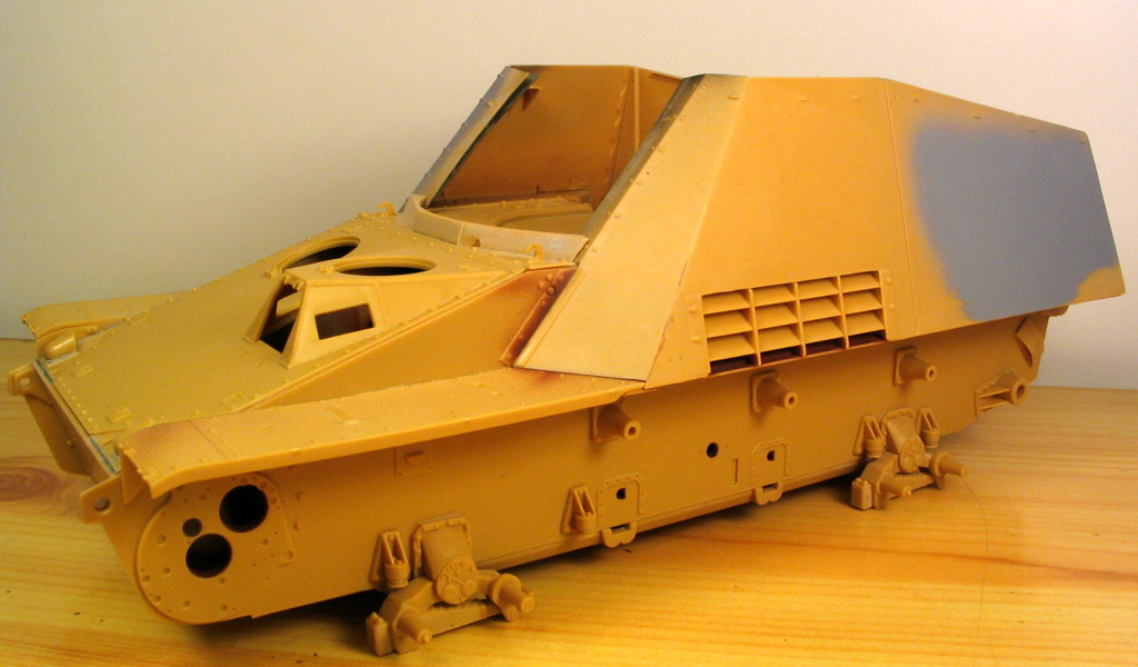

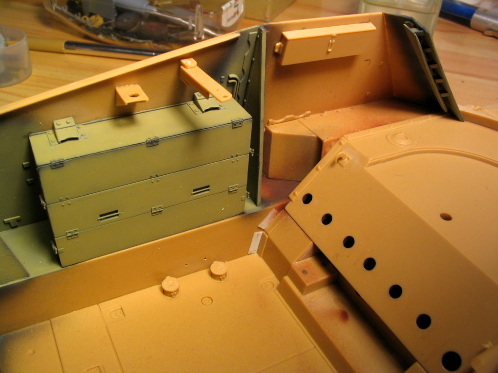

Пара фото по корпусу, доработал до рабочего состояния кронштейн крепления стереотрубы.

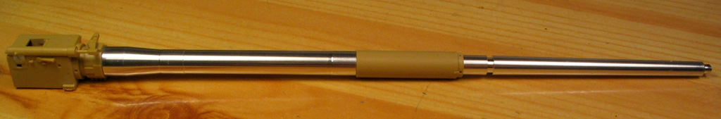

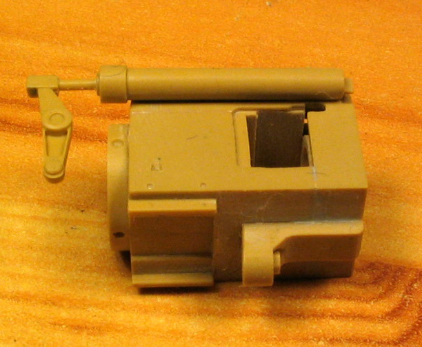

Теперь поговорим об орудии.
Вначале скажу о большом косяке в инструкции. В ней предлaгается сделать полностью корпус и орудие и потом уже орудие сверху вниз вставить в отверстие в крыше моторного отсека. Но у меня возникли сомнения на этот счёт, поскольку диаметр щита внизу гораздо больше диаметра в верхей части. Я собрал лафет присоединил к нему щит и попробовал вставить орудие, проверить насколко щит совпадает с лобовой броней рубки и естественно он не входит. Его надо вставлять сзади вперед установив на высоту крыши, но ето невозможно из-за штифта вокруг которого оно будет вращаться. Попытка установить его на место с высоты этого штифта привела к хрусту пластика. Короче может его установить ещё и удастся, но потом снять уже нет. Поэтому теперь мне надо сделать орудие окрасить его, окрасить внутренность рубки в этом-же месте и попытатся снова его туда всунуть. Короче как обычно, сделано в Китае, никогда не знаешь на каком углу какие сюрпризы тебя подстерегают. Как я соскучился по старой доброй Тамии.

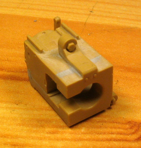

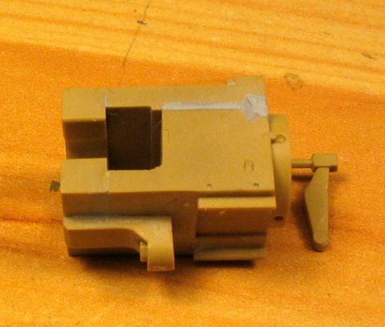

Орудие досталось этому набору от противотанковой пушки выпущенной в 2005 году, так что здесь уже есть и облойчик и стыковка не ахти и килограммы шпаклёвки нужны. Сам ствол дается точенным причём одной деталью на вся длину, что очень хорошо, но производитель решил ради двух планок и парочки гаек дать утолщение на стволе в том месте где тонкая часть ствола соединяется с толстой из пластика. Две пластиковые детали склеиваются вместе и одеваются на ствол. Я бы предпочёл эту деталь выточенной сразу, а эти планки я бы сделал сам, ствол бы был красивее.
21.11.10 [01:30]
#19

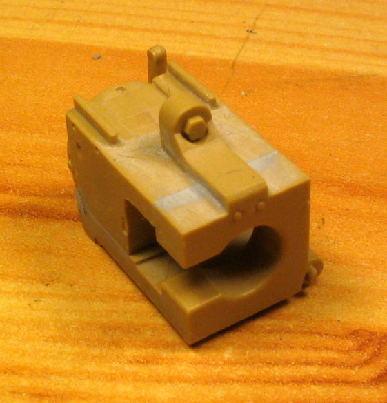

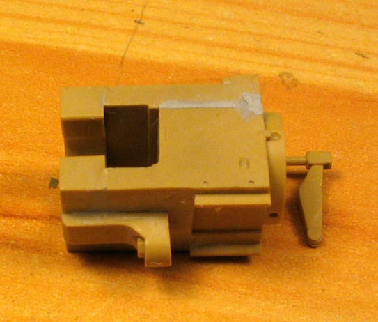

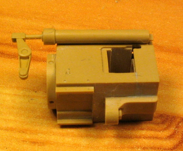

Казённик склеивается из кучи деталей, стыковка не очень, нужно при склеивании выравнивать, тшательно подгонять, а потом много шпаклевать.

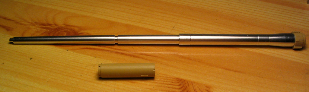

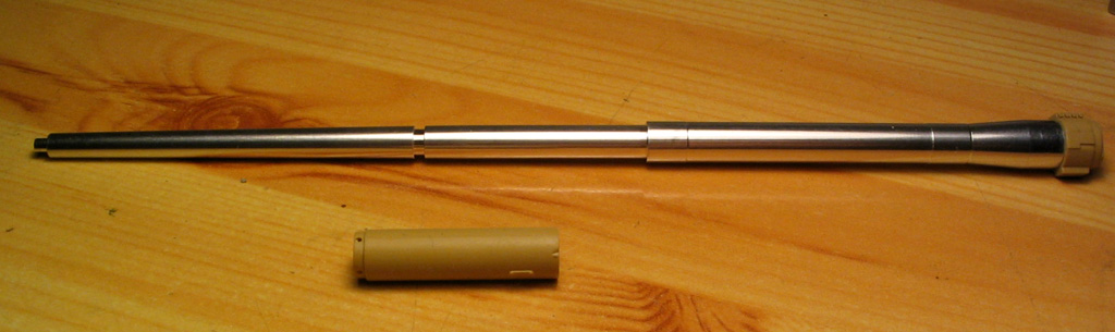

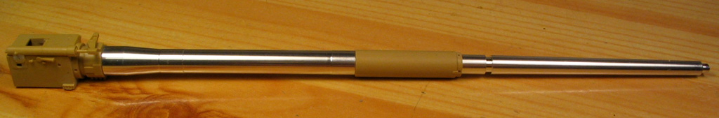

21.11.10 [01:36]
#20
Ствол в сборе, отсутствует дульник и фиксатор ствола (вставляется в паз).
