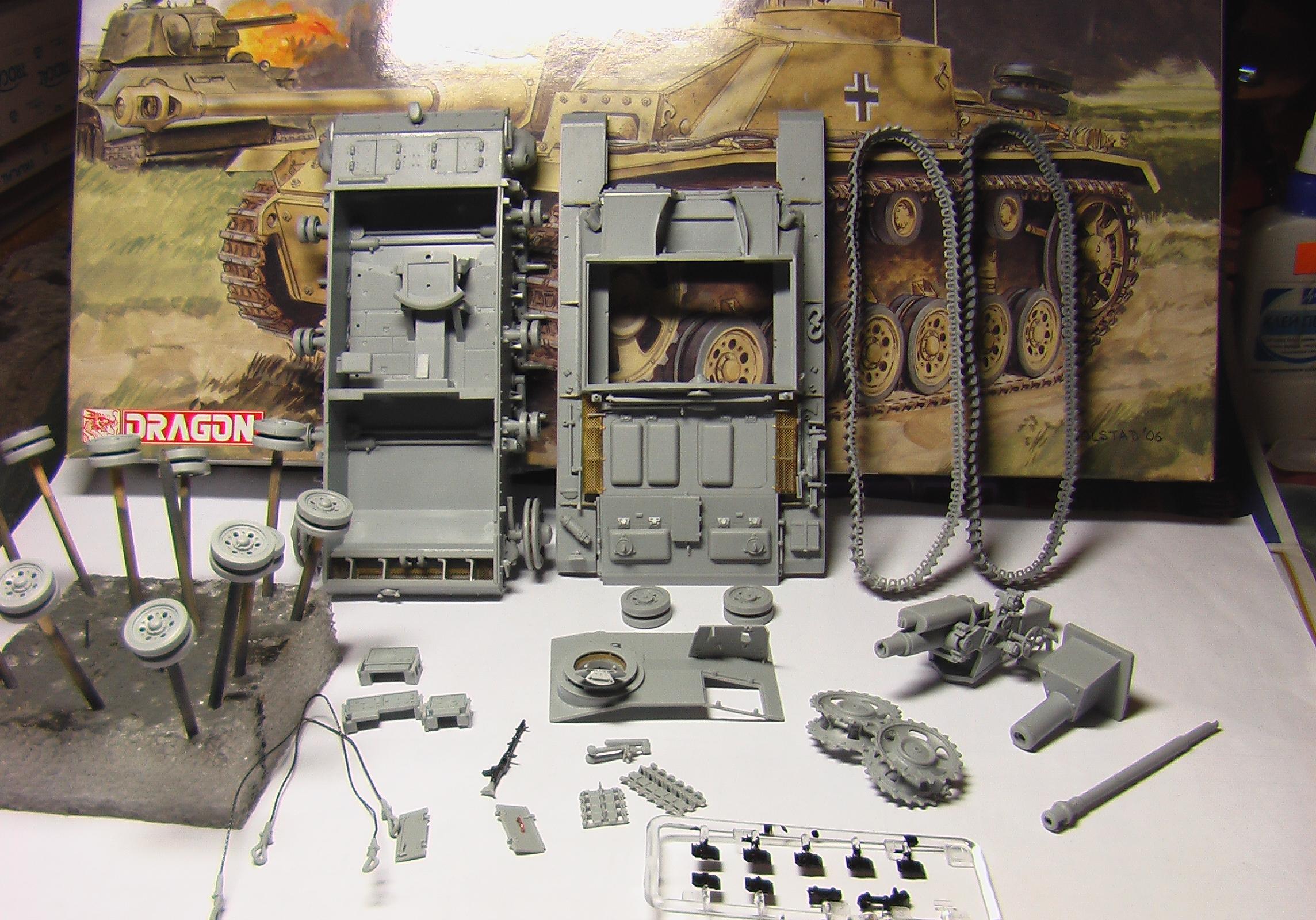

Собираем "на сухую" согласно НЕ ИНСТРУКЦИИ а продуманной тактики и стратегии.

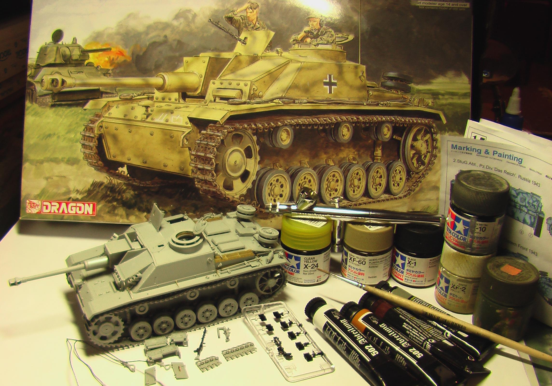

...и разбираем.Под покраску.Видно все детали.Тут укажу на "косяк" который всплыл в самом конце.Закон подлости.Вроде и все продумал и собрал же на сухую..Нет!После покраски(мистика)орудие никак не хотело проходить в проем в рубке!Деталь С12 КЛЕИТЬ после по

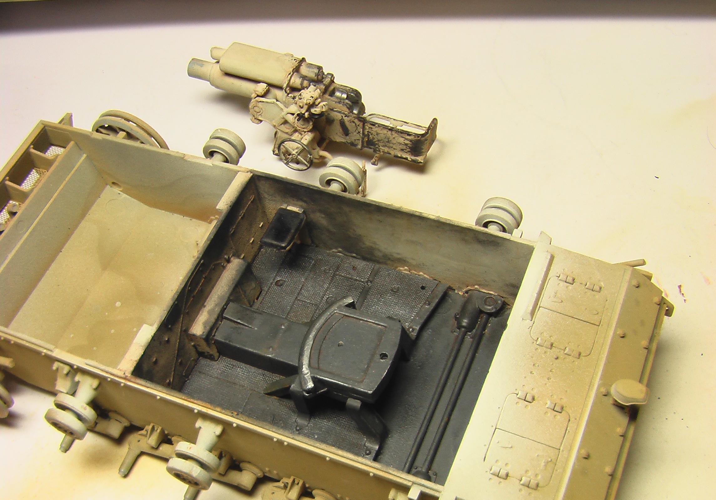

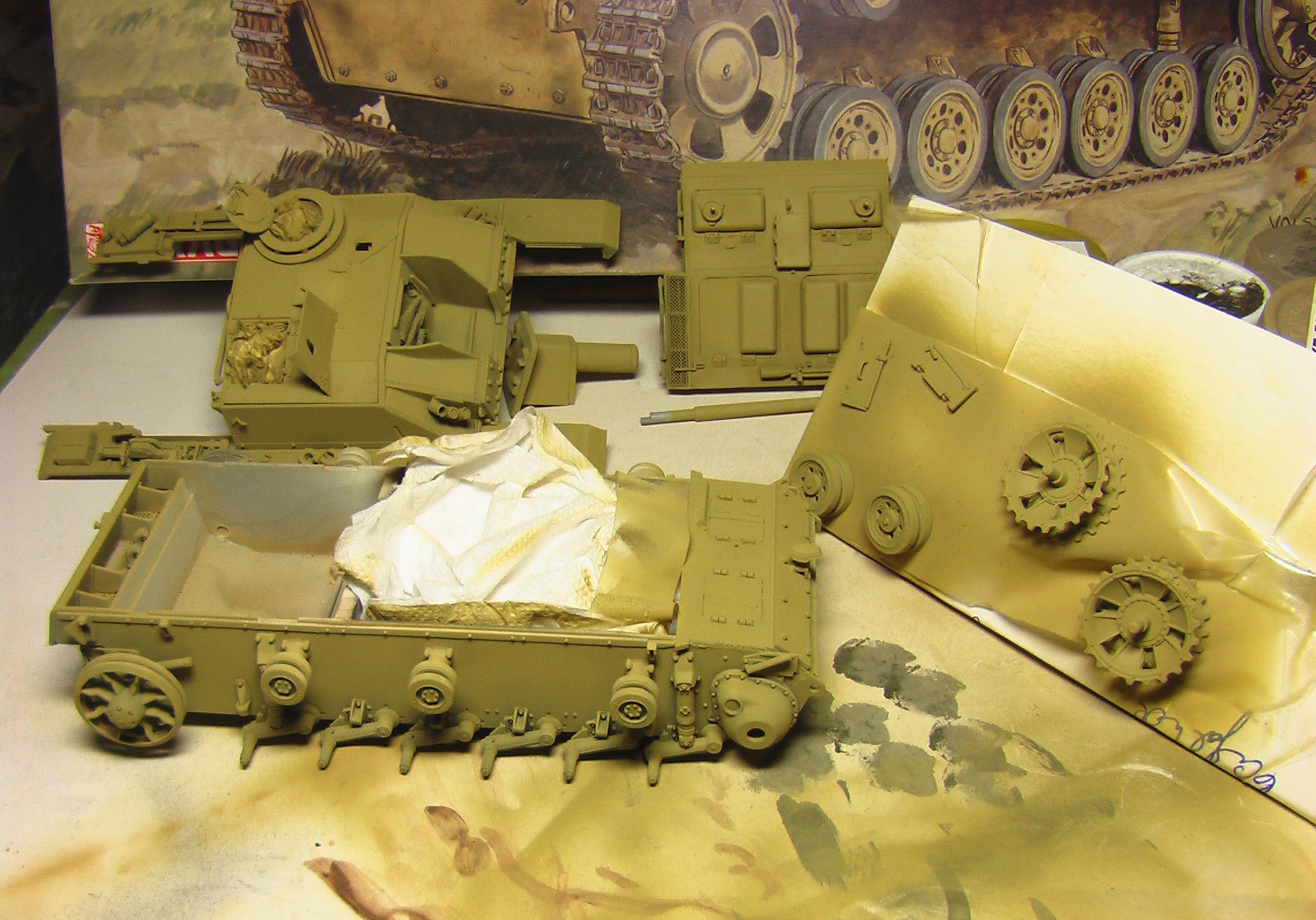

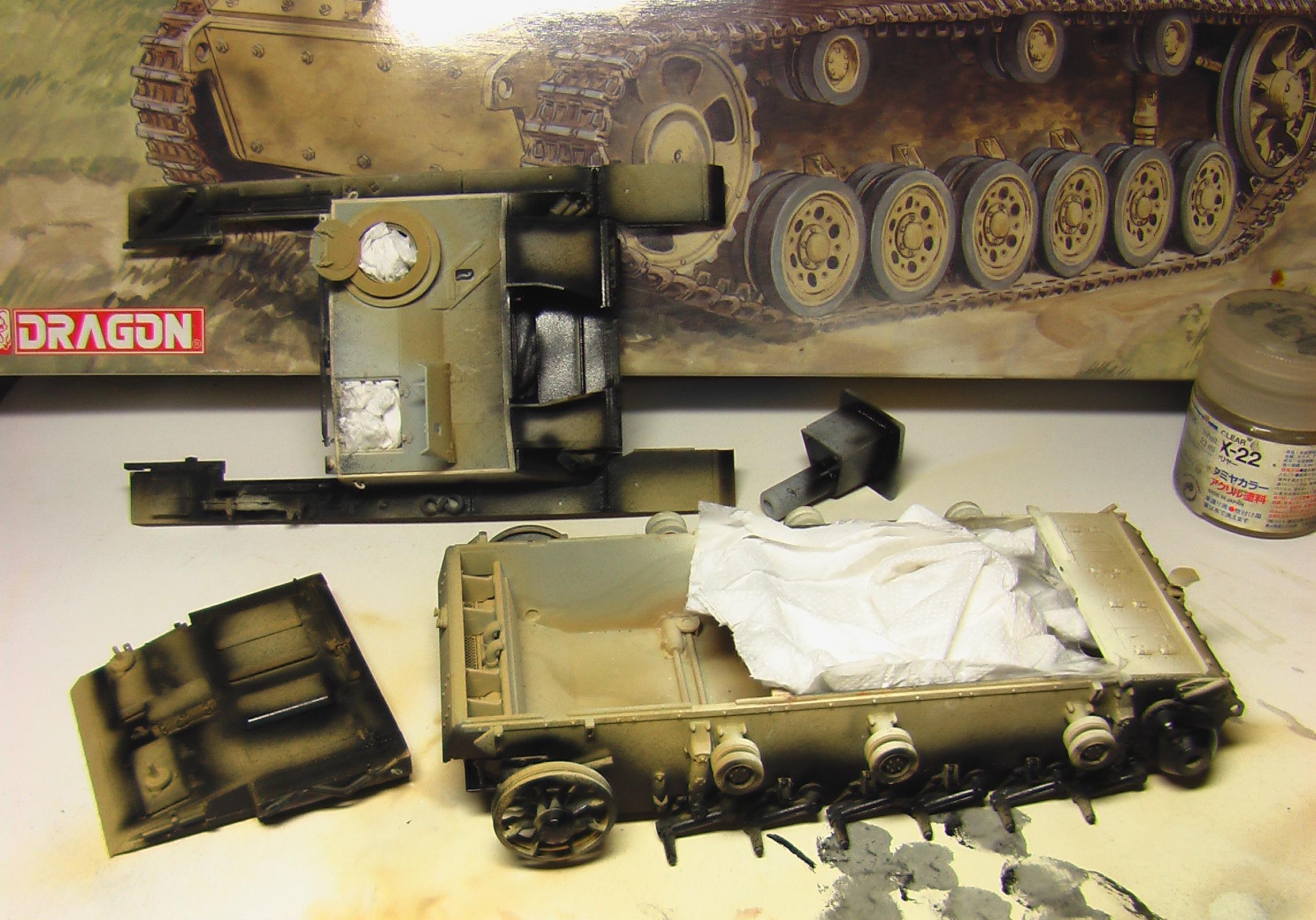

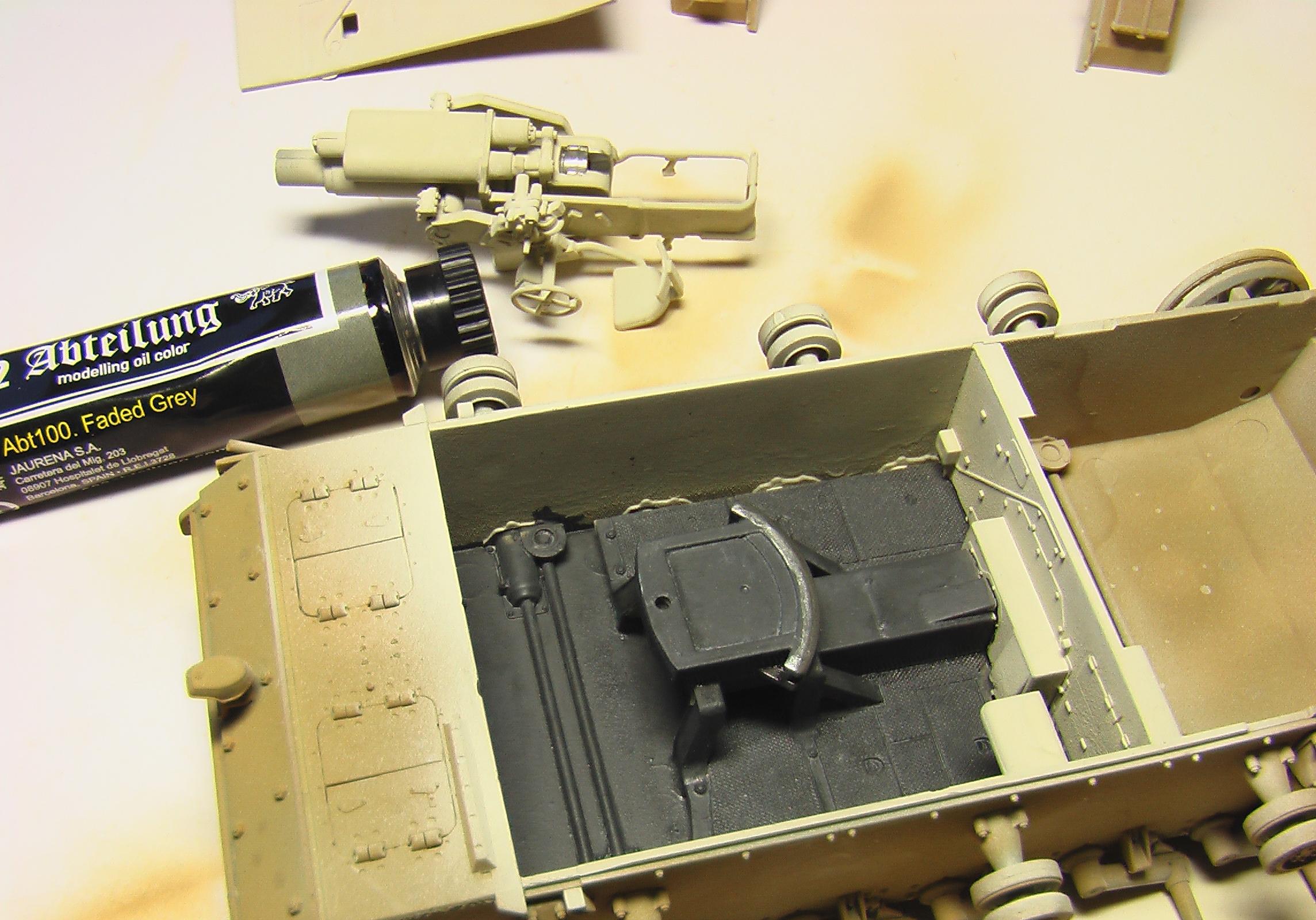

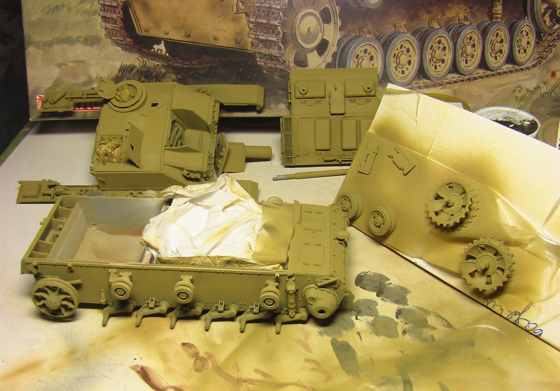

Грунтуем.То,что он желтый,не смотрите.Я просто для грунта взял старую эмаль...Лучше бы взял грунт...Красим интерьер в "слоновую кость"

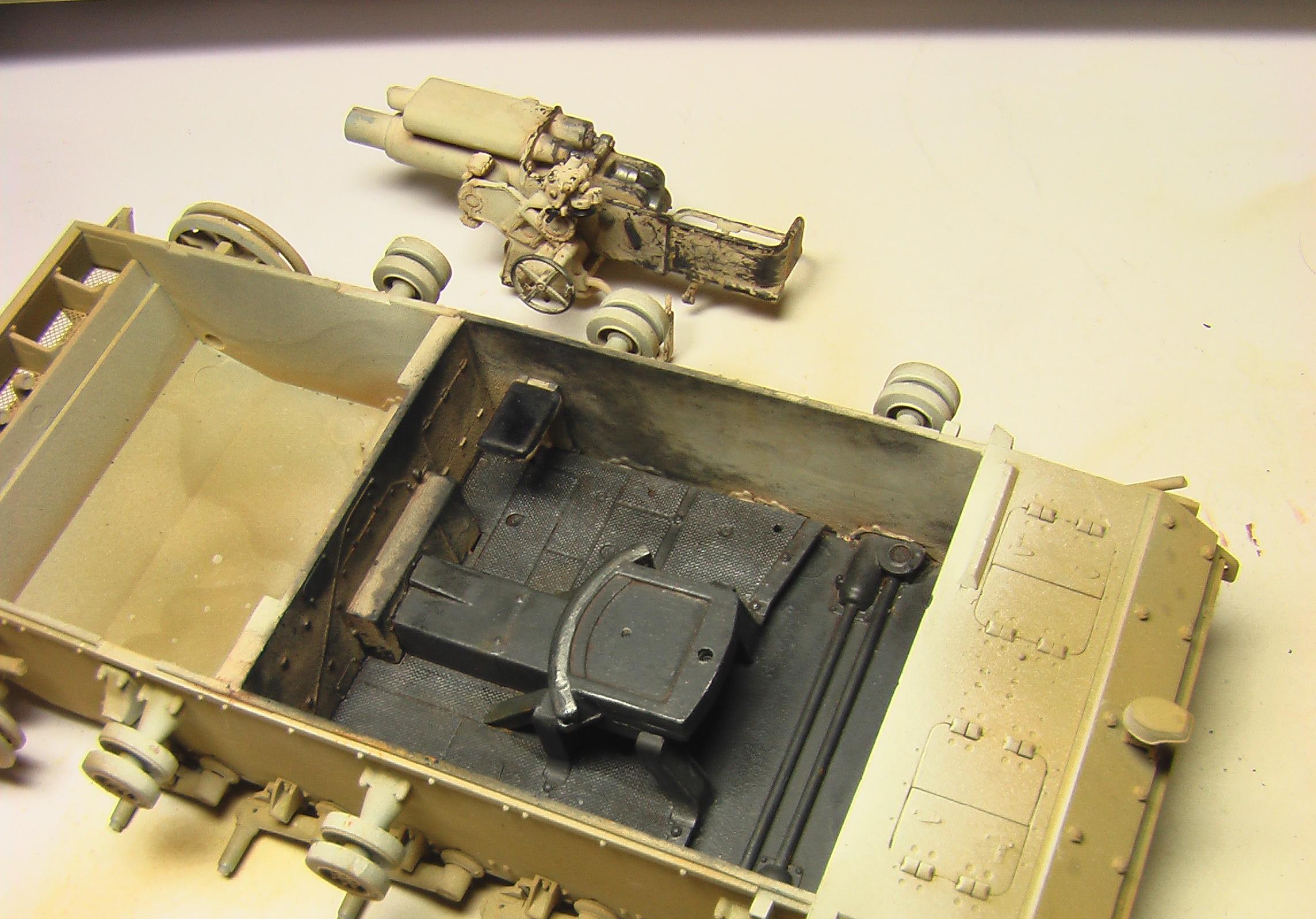

Красим интерьер.

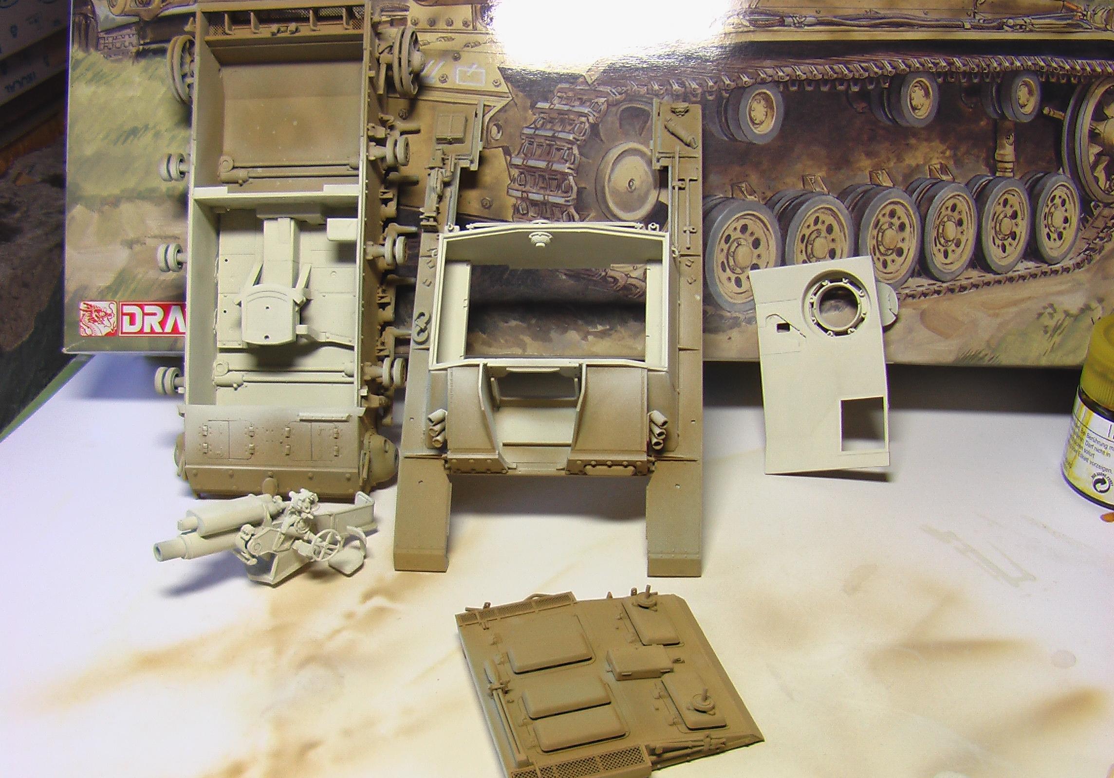

Доводим внутрянку и пушку до ума.Смывки,сколы...и т.д

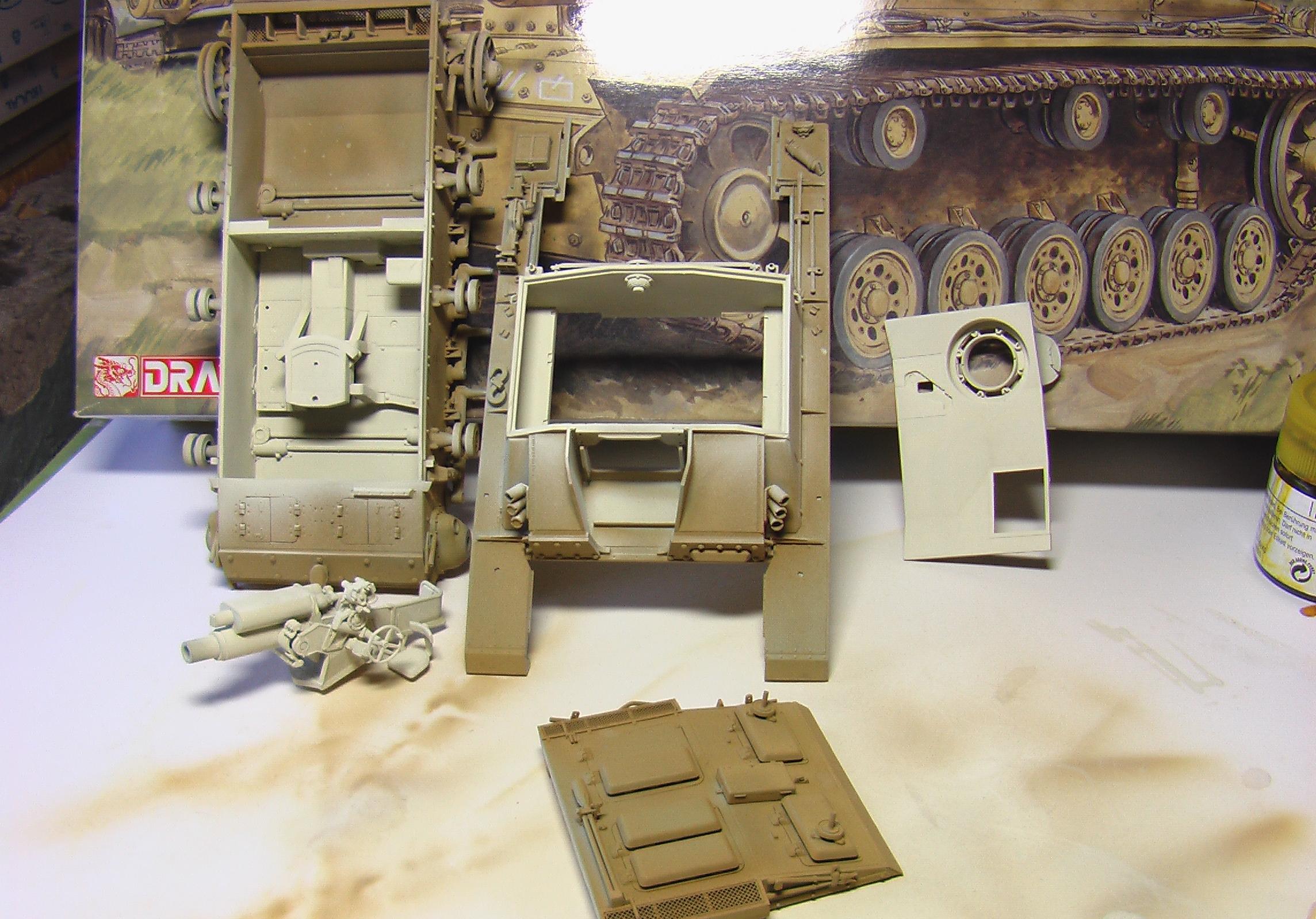

Дуем черным Х-1

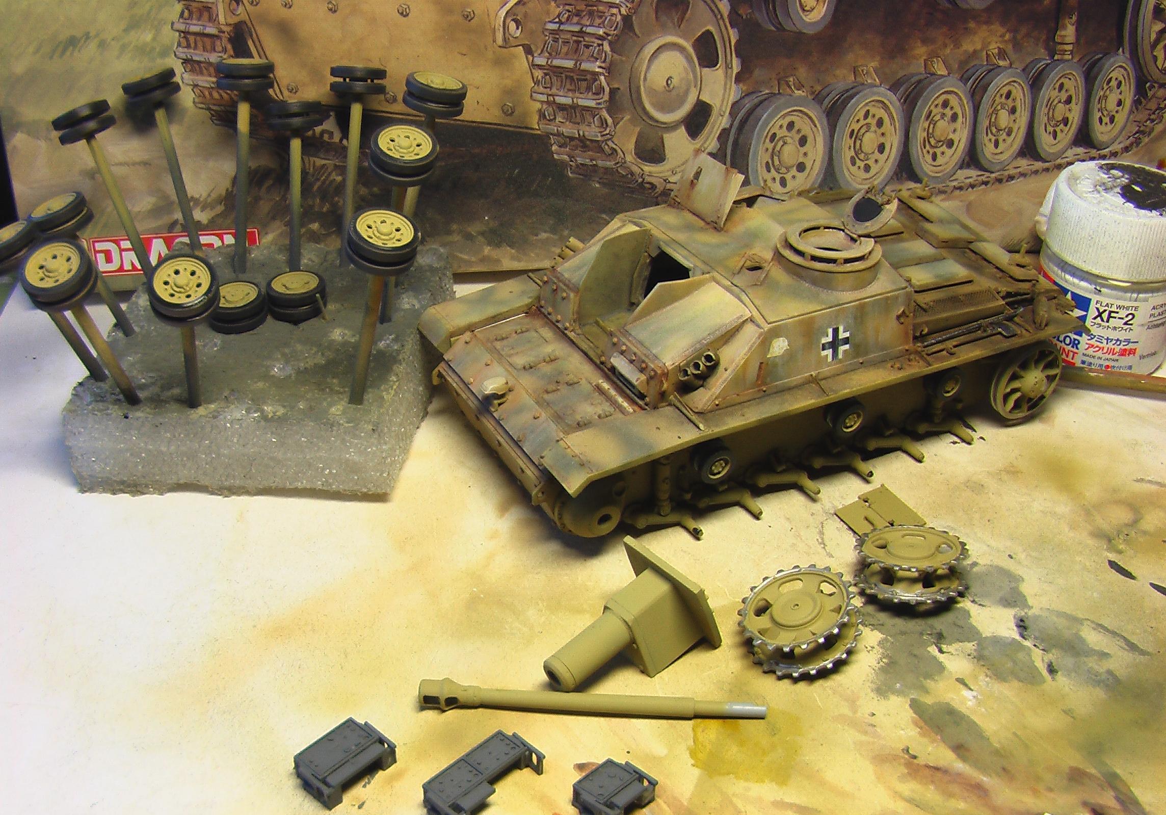

Дуем базой.ХF-60+X24+XF-2.Все же белого мало добавил.Желтый лак дал желтизны.

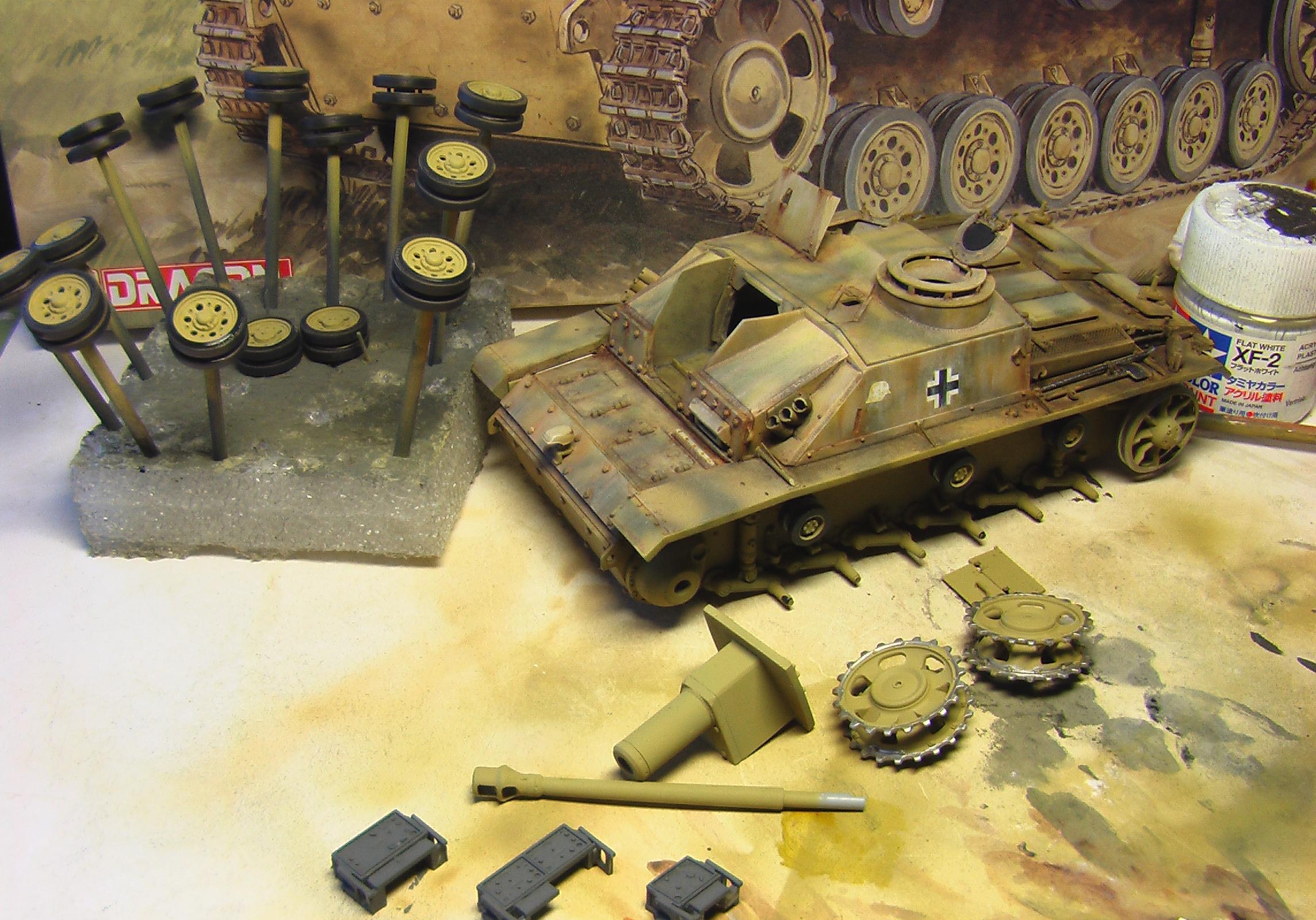

Ну тут все просто.Тут все По МИГовски.Модуляции чуть(можно было и контрастнее,камо,фильтры.А вот после этого я сделал ошибку.Решил чуток дунуть желтым лаком Х-24.Зря.Здорово дало в желтизну.Пришлось фильтрами лечить.Все же его лучше в краску добавлять.
Разбираем все и готовим под покрытие грязью.

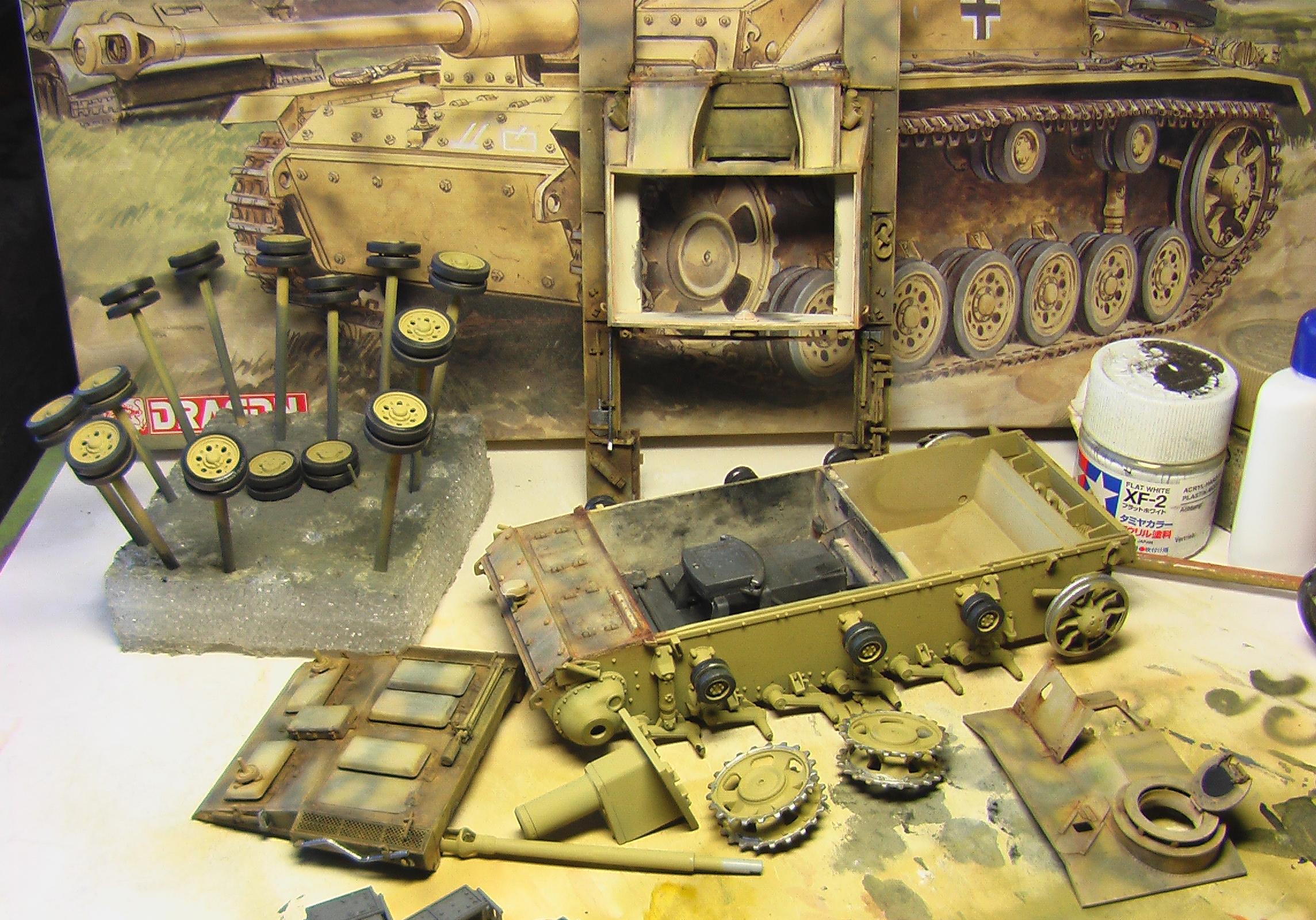

Продлжим...

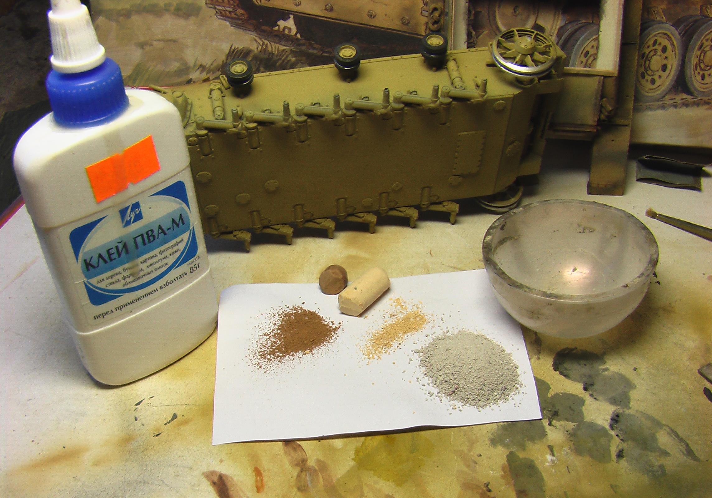

Грязь делаем из смеси ПВА,воды,тертых мелков двух видов и..молотого наполнителя для кошачьих туалетов.Ну нет у меня кота,но есть наполнитель.Надо же его куда-то использовать.Хотя тертый застывший гипс мне больше нравится.Не так усадку дает.
Старой кистью с коротким ворсом наносим грязь,тонируем ее мелками и маслом.

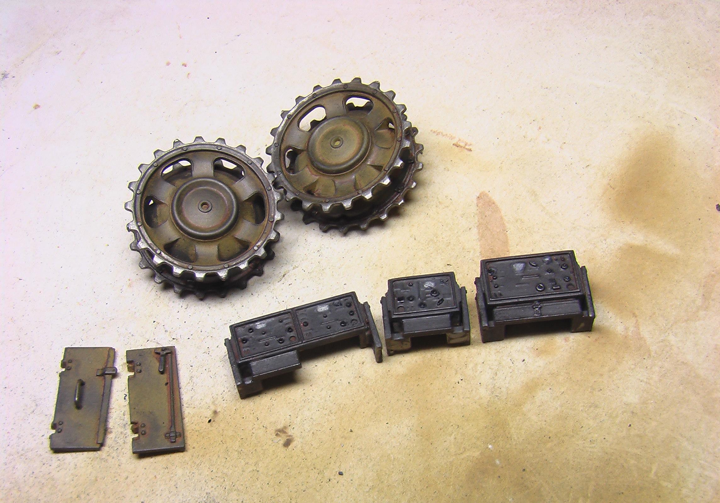

Доводим до ума звездочки,рации и люки.Последние две позиции вклеиваем на место.Люки лучше клеить при вставленной крыше рубки.

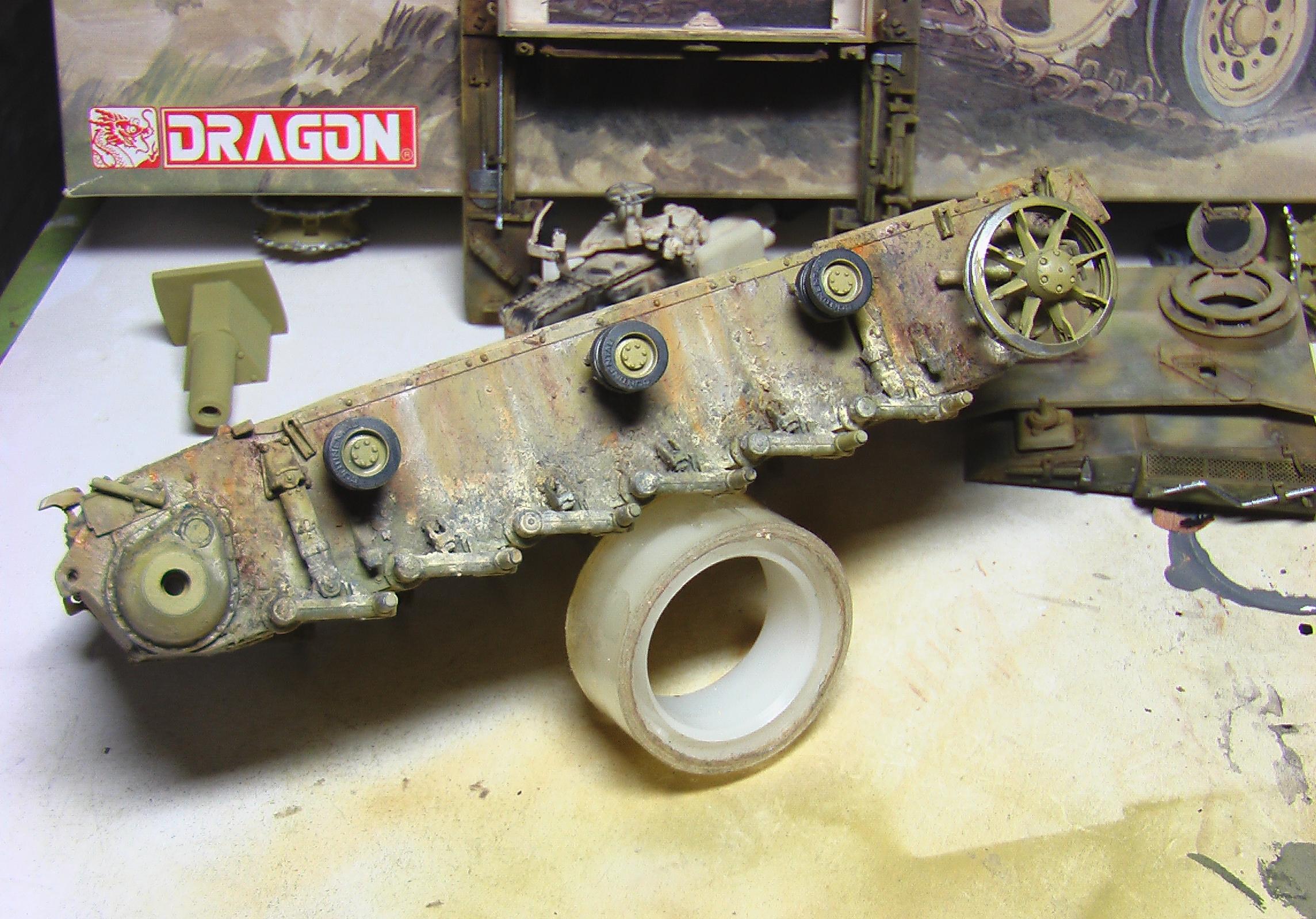

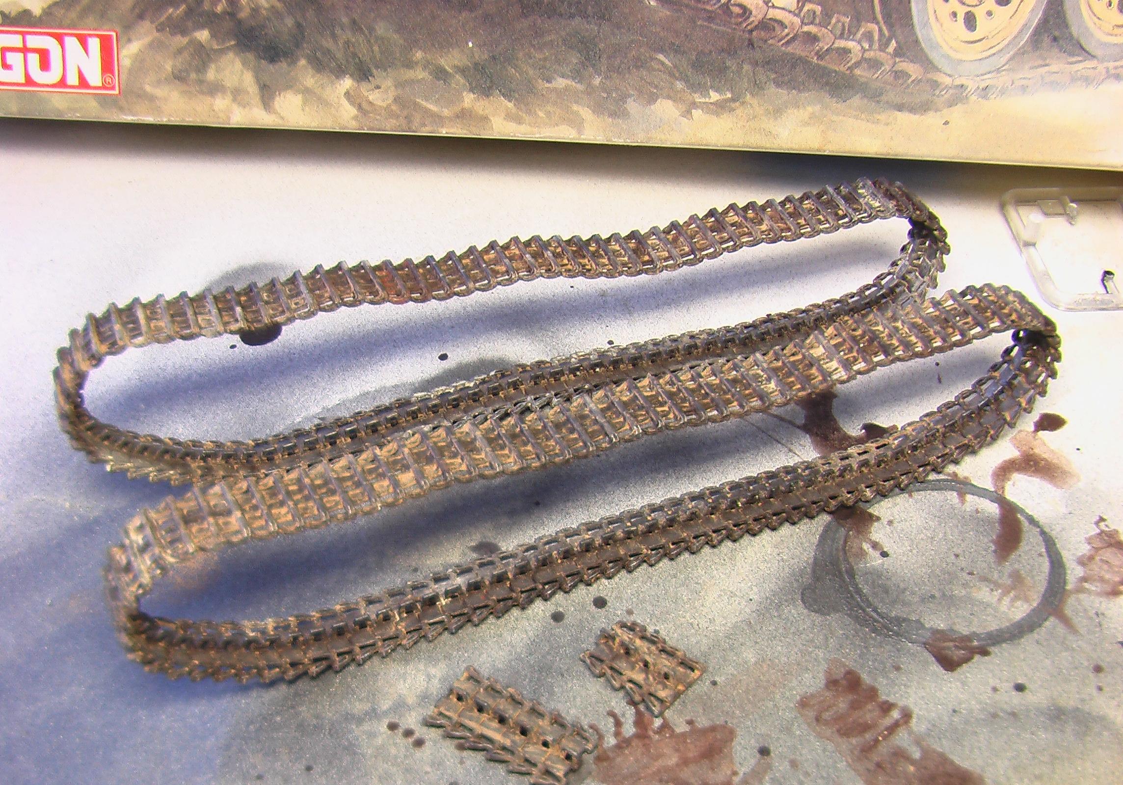

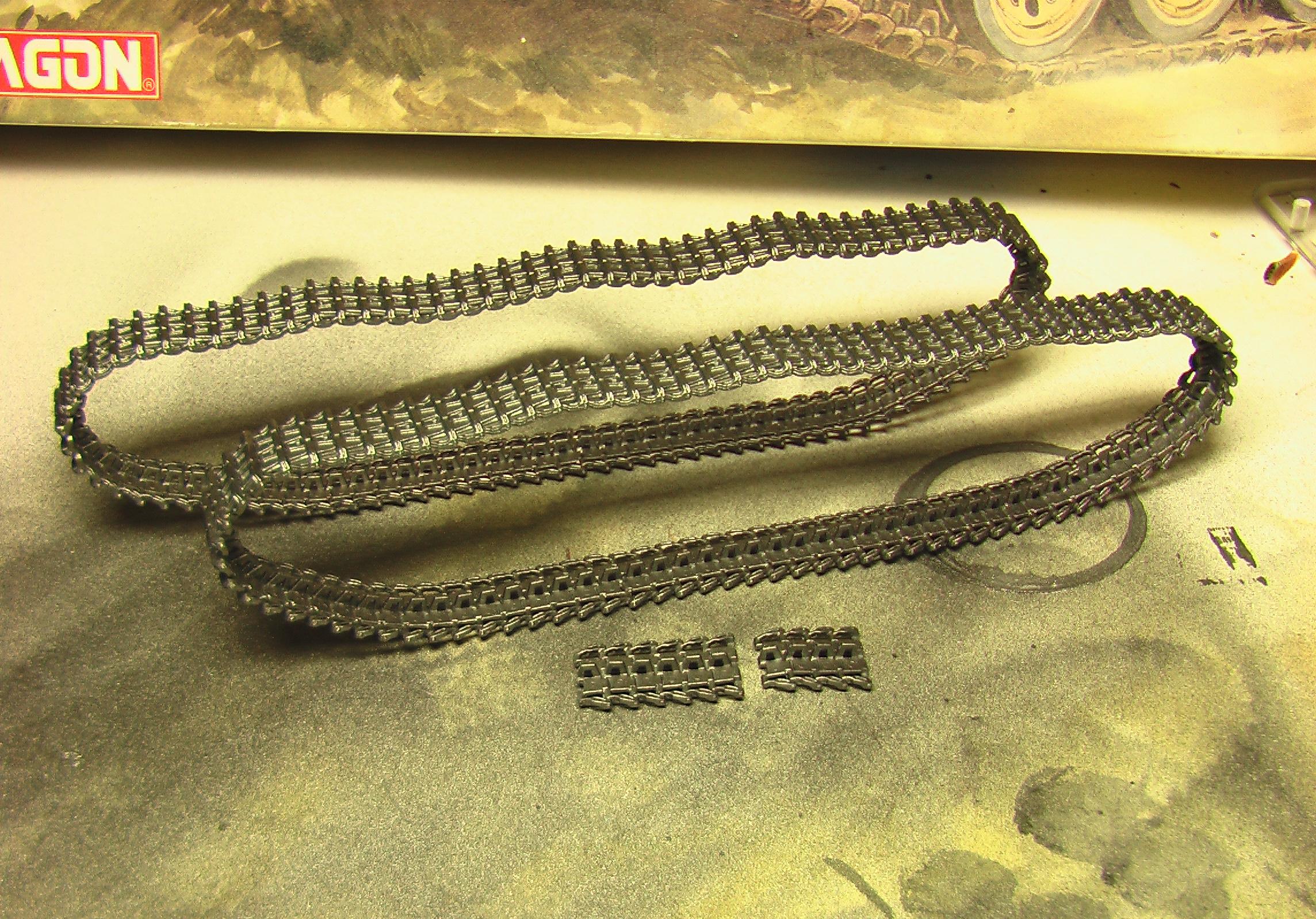

Задуваем гусянку Gan metal X-10 Tamyia

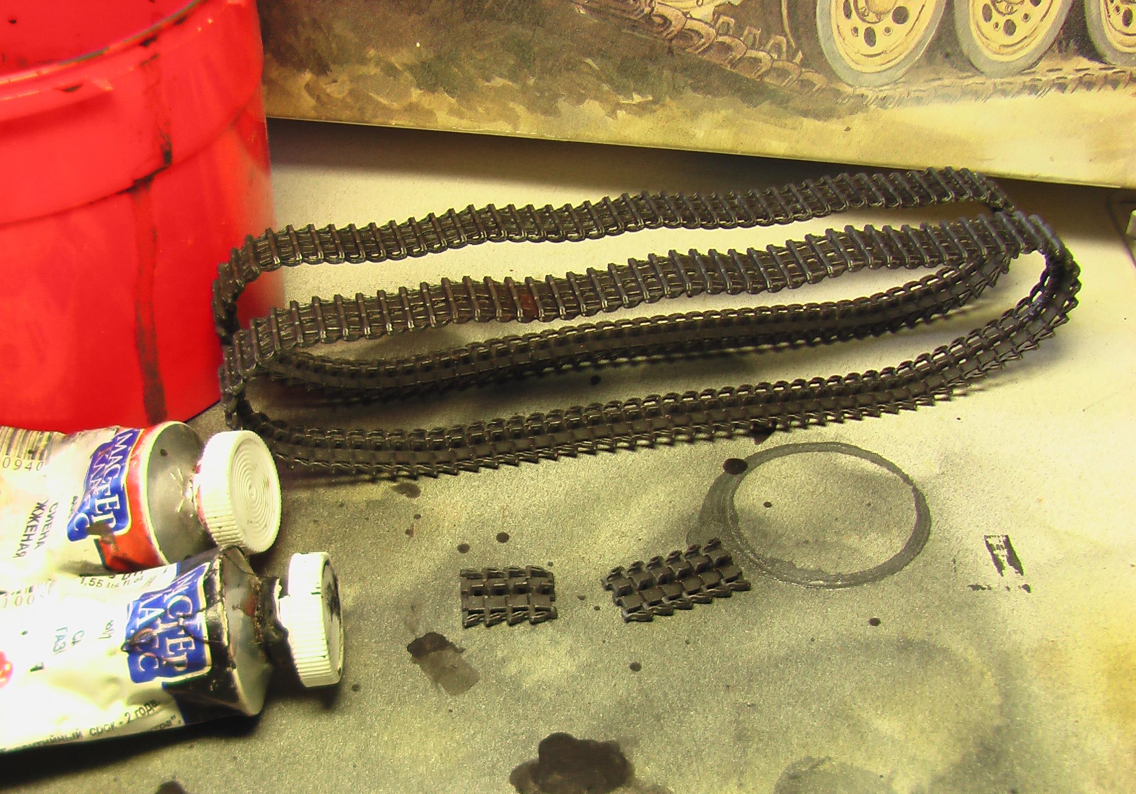

На смывку по гусеницам не нашлось нужного масла,потому пойдет в дело темпера "сажа газовая" и "сиена жженая".С начала прошелся черным,а потом смесью сиены и чуть черного.

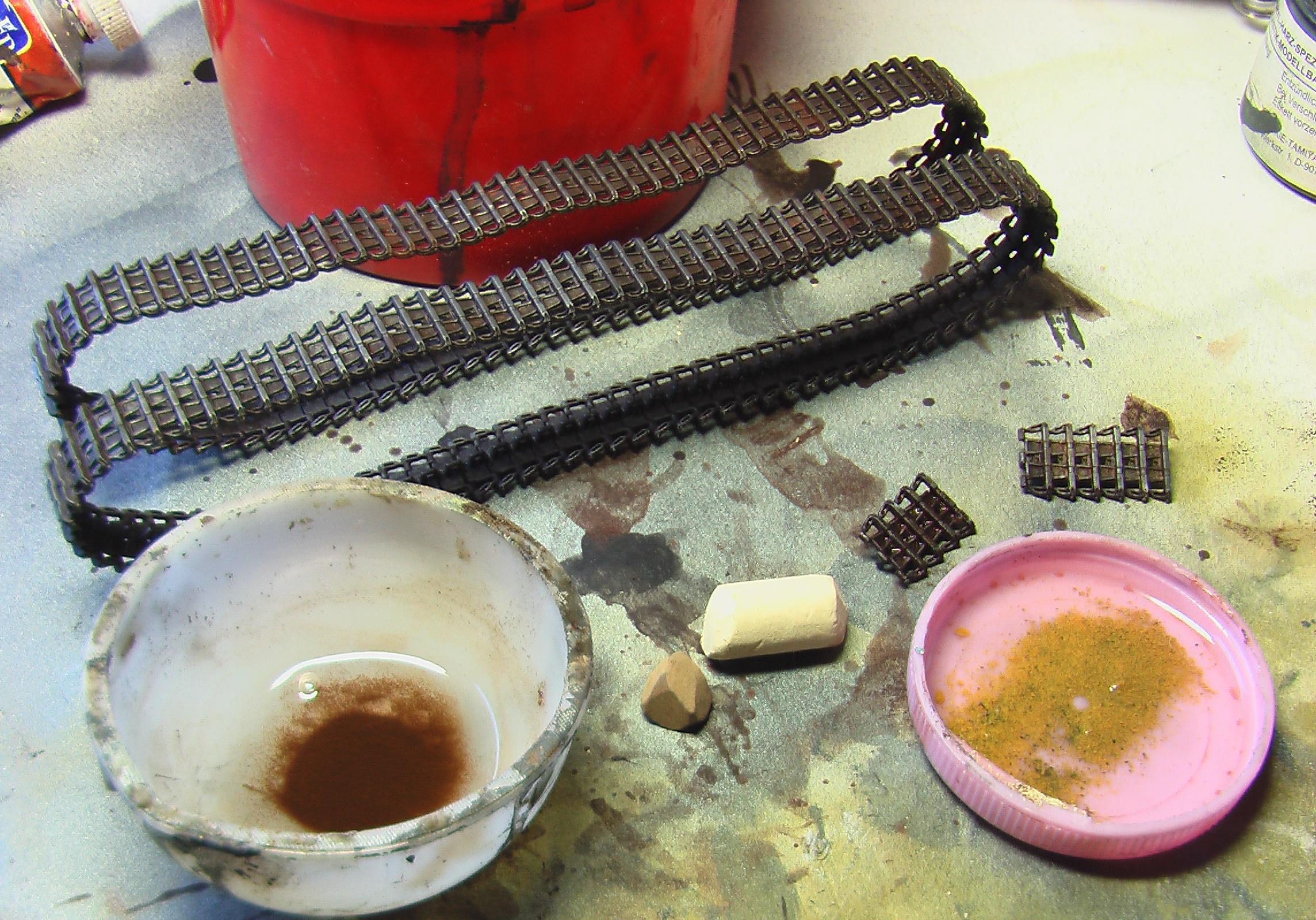

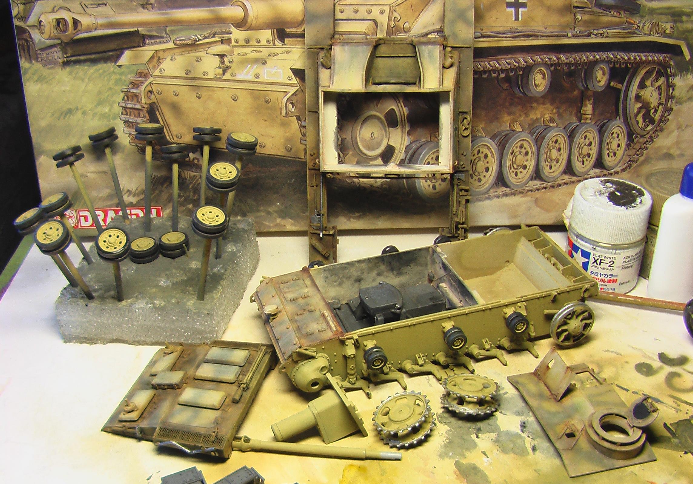

Разводим тертые мелки двух видов(больше дома не нашлось)в уайт-спирите.Спирт мне нравится больше,но он пошел на другие цели.
Разведенным в уайт-спирите тертым темным,а потом и светлым мелком проходимся кистью.

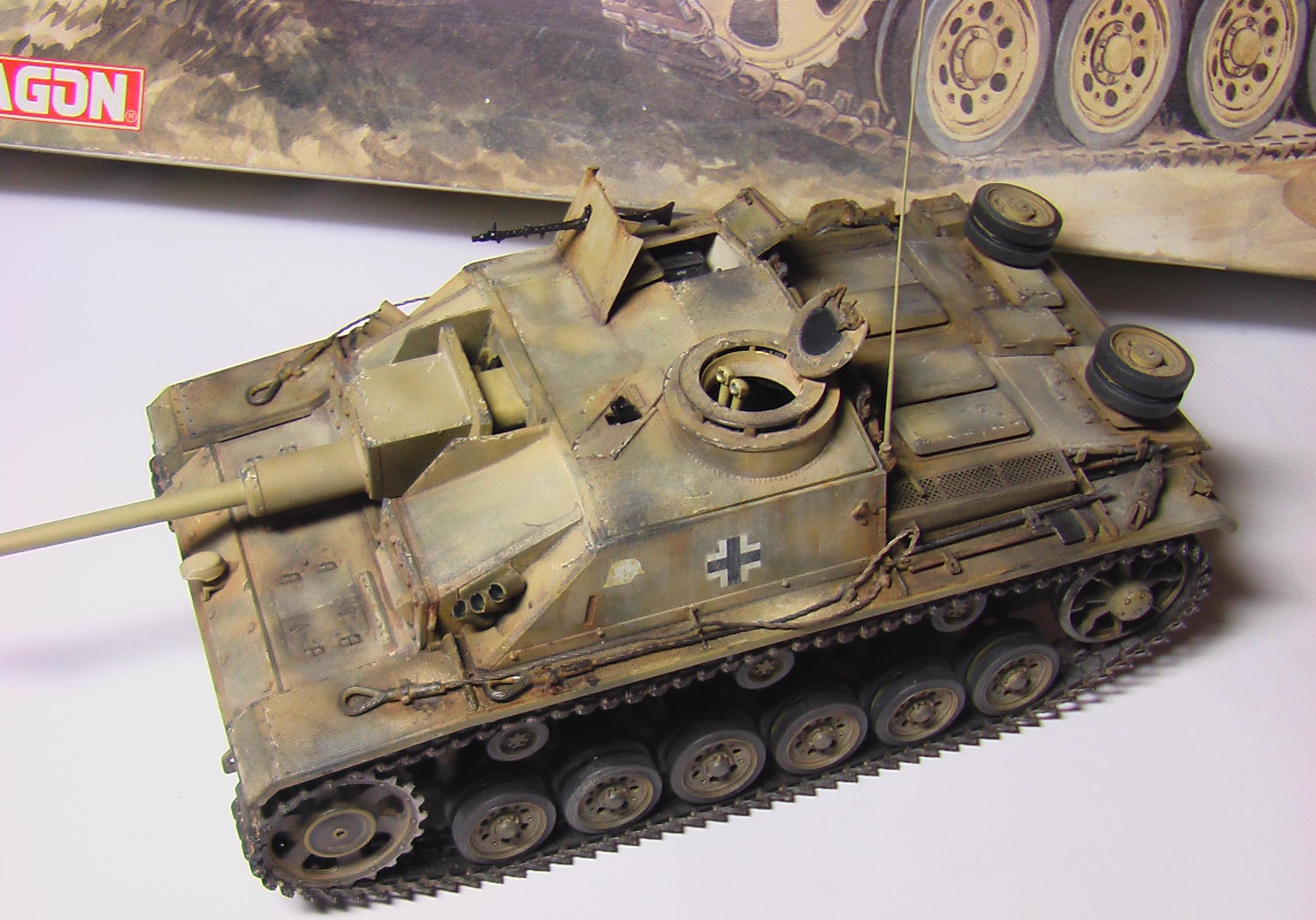

Но можно и наоборот...Рисовал сколы уже после сборки.Кажется маловато как то...

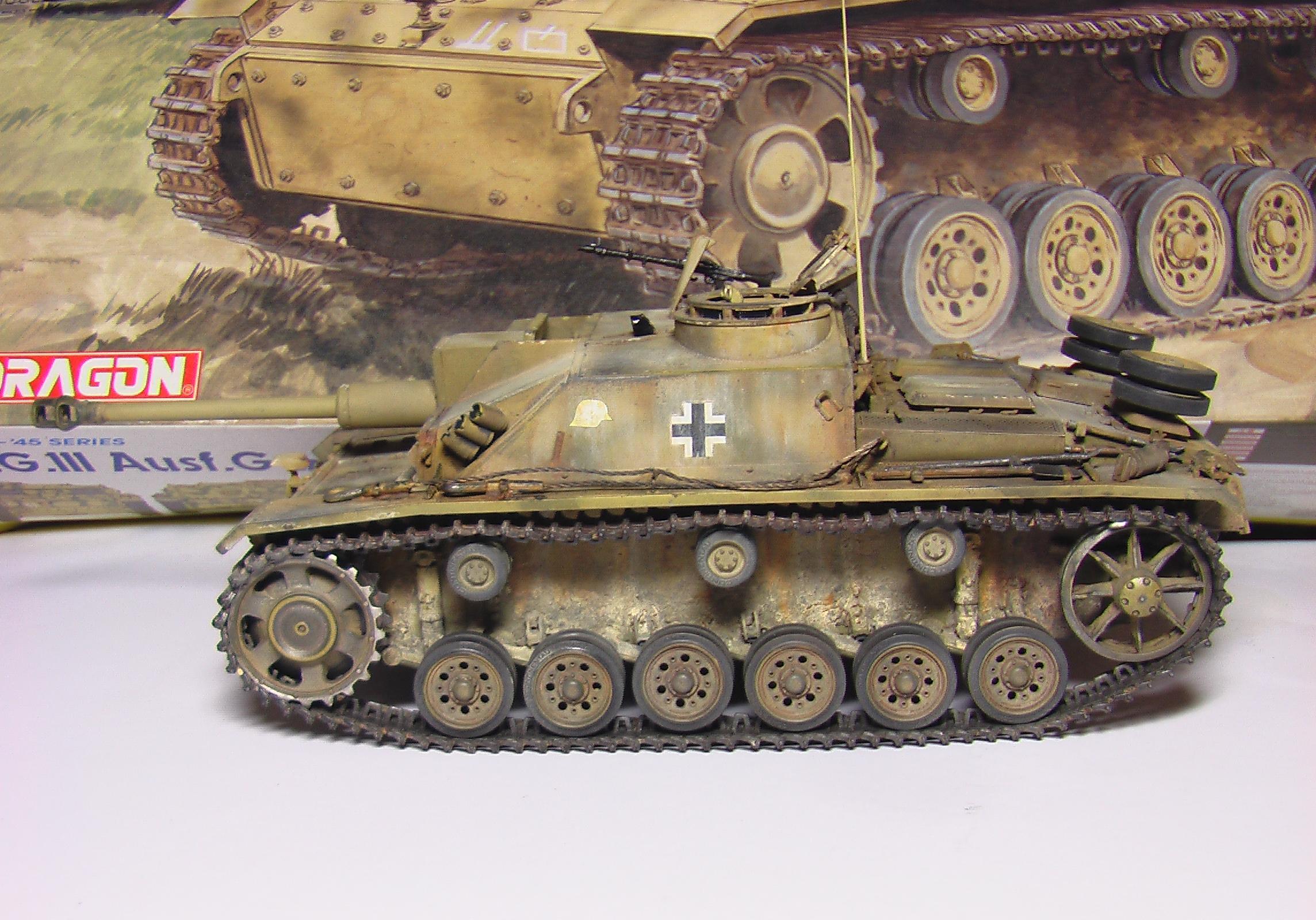

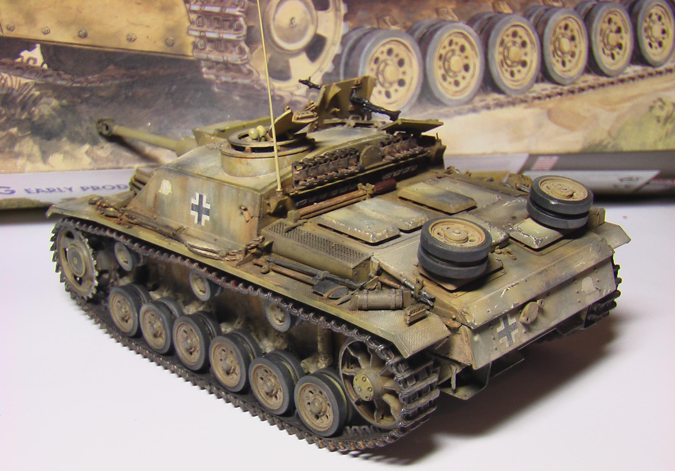

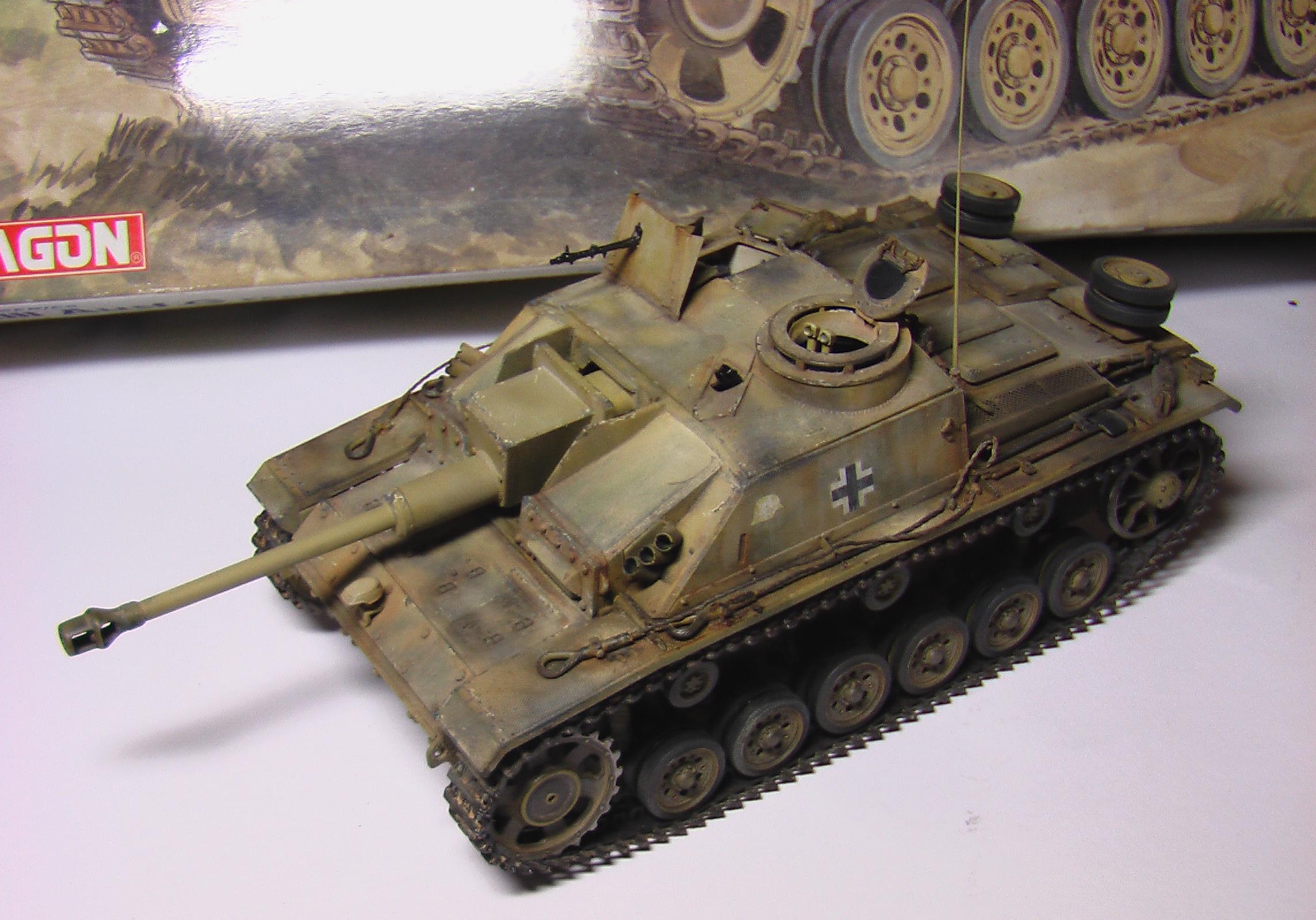

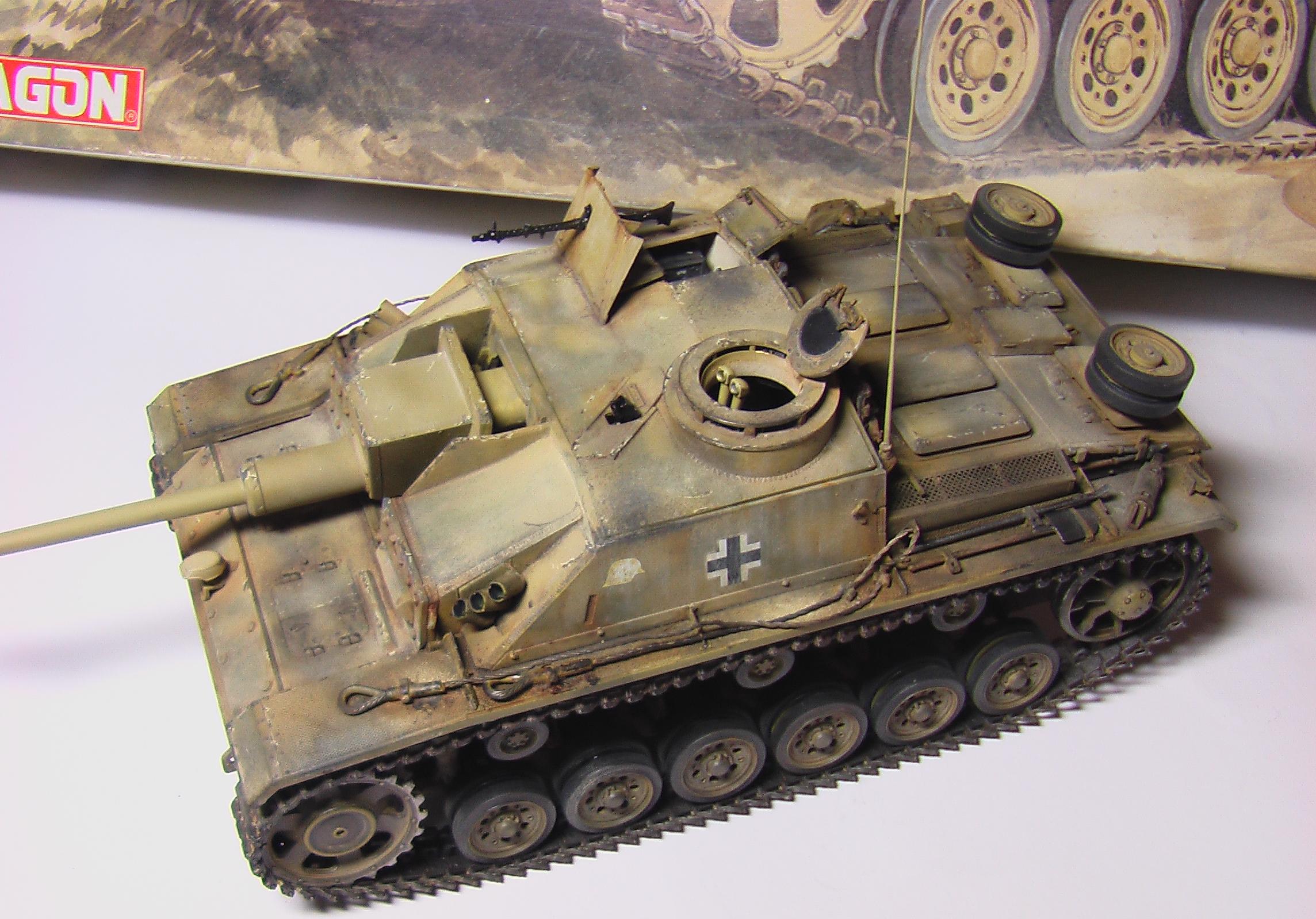

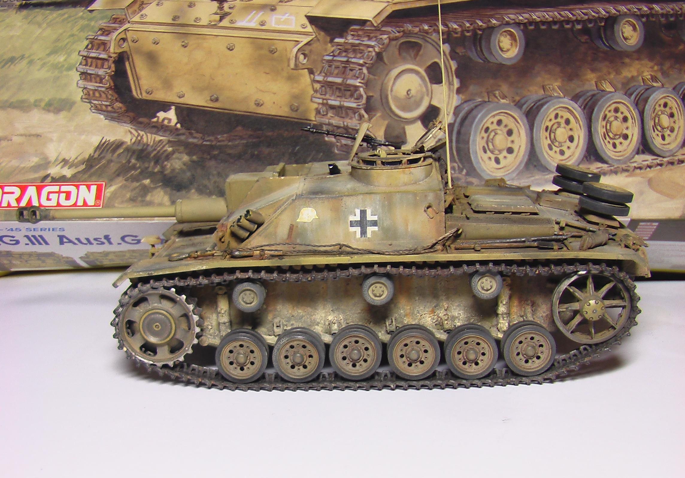

Еще одно фото.Чуть ушел баланс белого.

Евгений А., шикарный Stug вышел,также очень понравился рассказ о создание этой красоты!
Если не секрет, то сколько времени у вас ушло на все(сборка покраска и т.д)?
С уважением,Евгений.
Евгений А.
Откуда: Латвия
30.11.10 [02:22]
Никонов Евгений,Благодарю,коллега.Можно было и дольше поработать,но такая задача не стояла.Нужно было сделать "из коробки",аккуратно и что-то близкое к оригиналу,скажем так.Время не считал,но чистых часов 35-40 ушло наверное.

Евгений А., Очень хорошо получилось. Сколы в меру, по мне так чуть поменьше даже можно было, больше не надо!
Надеюсь в мае месяце он будет в Вильнюсе, хочется живого поглядеть.

Berkut916, Олег,спасибо..Старался.Ну если говоришь,что сколов достаточно,то так оно и есть.В этом деле главное вовремя остановвиться. :D К сожалению машина была сделана на заказ,так что к маю сделаю что нибудь другое.Надеюсь не хуже.Юрий С., Спасибо Юра.Ну я часто не доволен своими работами,потому далеко не все мир увидит. :) Да и здесь в блоге задача была показать не качество,а помочь людям разобраться в конкретной модели.Надеюсь удалось.

Как вы гуси собирали и на чем, чем клеили, а потом еще красили и они не развалились) очень хочется узнать) так как собираю все сразу и крашу на месте, хочется попробовать отдельно, что бы ходовую проработать, но не знаю как наборные гусли родные драгоновские можно так собрать.
Евгений А.
Откуда: Латвия
30.11.10 [18:33]
#10
Den,
Честно говря даже представить себе не могу как это возможно.Гусянку собирал всей лентой сразу.В инструкции указано количество траков,которое понадобиться.НО!Не всегда это правда.Тут нужно смотреть по ходу работы.Кладем на столе трак гребнем вверх.Капаем мааааленькую каплю клея в углубления под следующий трак(тут я использую только клей с иглой "faller"у него игла тоньше,чем у Ревела,но это не принципиально.Можно и Звездовский кисточкой наносить.Но ели клея будет мало,то потом все развалится.)и так один за другим,пока не соберу всю ленту.Занимает минут 20-30.Собираю обе сразу.Катки и звездочки на сухую ставим на место.Но садиться должны плотно.Не падая.Не всегда получается так,тогда можно на каплю ПВА посадить.Ну и как только закончил вторую ленту,первую можно накидывать на катки.Огибаем звездочку,поддерживающие катки.Делаем провисы.Лента мягкая и великолепно гнется.Соединяю ленту по низу,обычно.Так удобнее.Накидываю вторую и оставляю на следующий день.Все снимаю и крашу по отдельности.Никаких проблем.Не на всех моделях можно так сделать.Иногда приходится делать ленту из двух половин.Передней и задней.Так и красить.Потом уже при сборке она будет стыковаться сверху и снизу.
