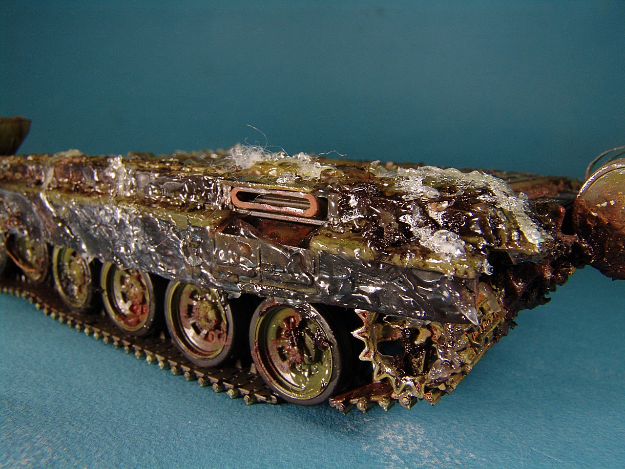

Как утопить танчик

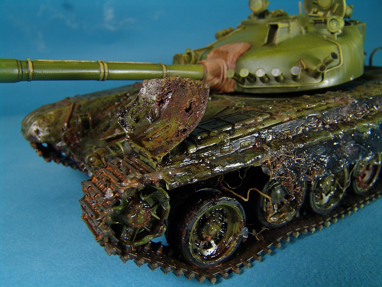

Появилась у меня идея, от которой просто спать немогу.думаю ивижу как т-90выползает из речки.До непросто атак бодренько чтобы,брызги вовсе стороны и потоки воды на карме!
:x Но вот слишком дорогое удовольствие столько смолы и железяк в соброном виде пихать в эпоксидку толком не освоив технологию построения водной поверхности.Вдруг какашка получится :evil:
Поэтому принято решение идти дешевым путем испоганить Т-72 от звезды.Сказано сделано.Купил,собрал по быстренькому кое что добавив,совсем немного чтобы основное дело поскорее начать.Но неделя прошла.

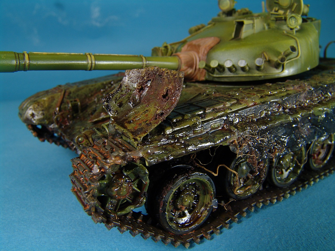

Начал красить.Появились вопросы,как мокрый танк выглядеть...МИГ научил нас красить и гадить по сухой броне, а вот Мокрый танчик для меня в навинку.
Так это чудо моделизма смотрится сейчас

Александр Саливанчук,ой, нужное дело делаете, Александр! С Вашим мастерством в работе с "водой", думаю, получится очень интересная вещь.
DONALD
19.12.10 [01:48]
Да вроде похож на вылезший из воды,растительность классно смотрится
Белолипецкий Дмитрий
19.12.10 [03:48]

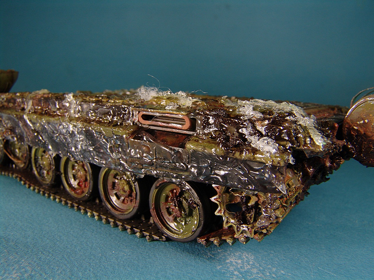

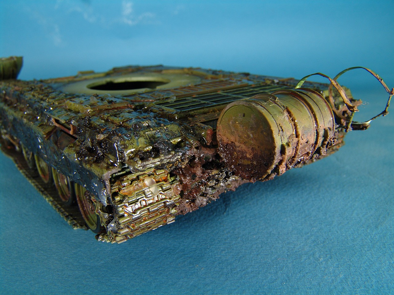

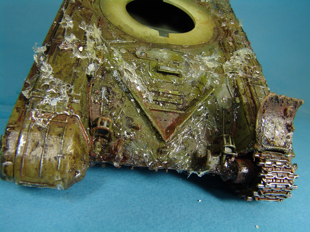

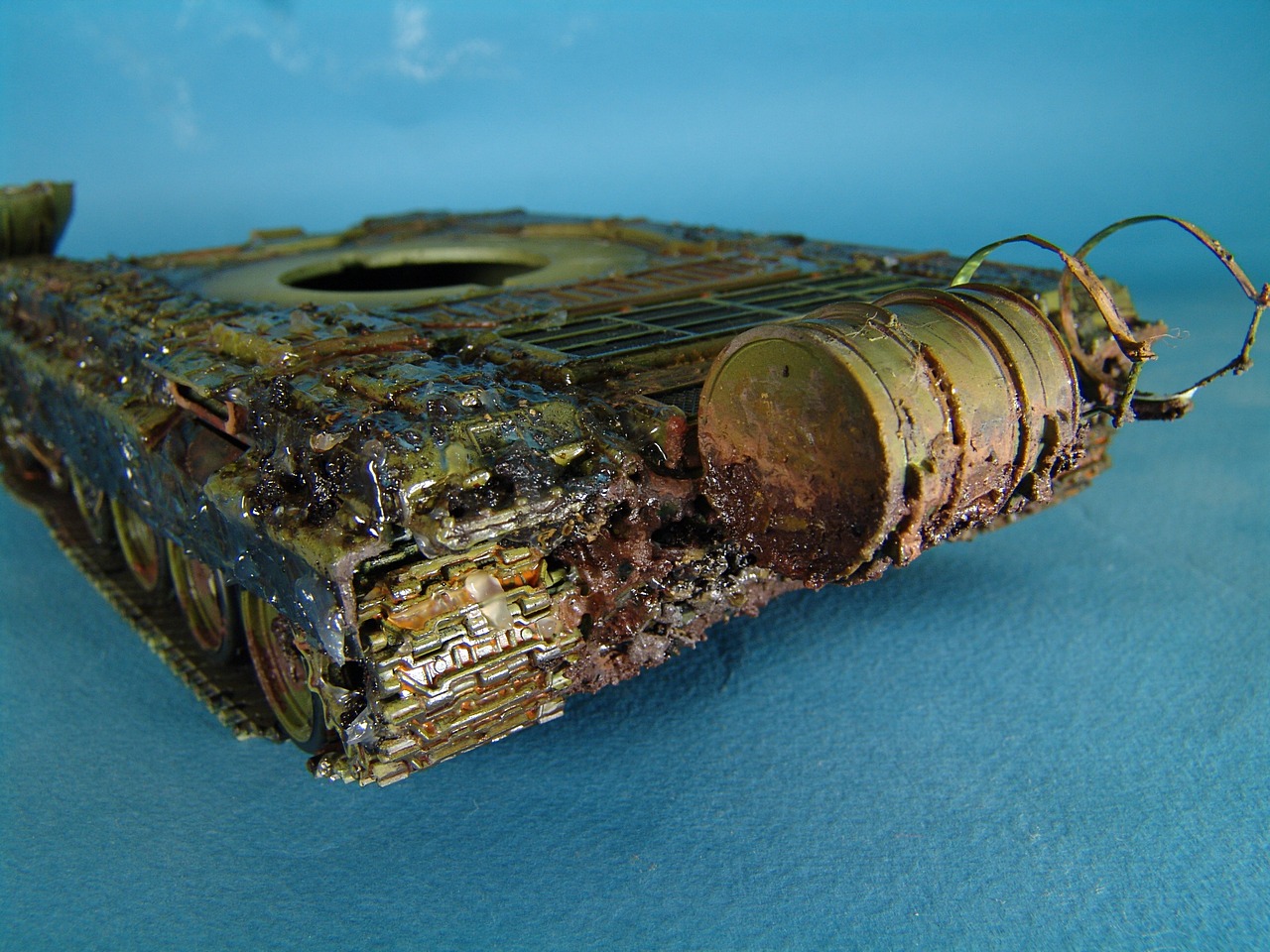

Браво, похож! Грязь на откинутом крыле очень хороша. Но смутил яркий ржавый цвет в углублениях траков. По-идее, там должен быть цвет довольно темный. Ну и чисто субъективное мнение. По мне, так на ходовой и надгусеничной полке вода "жирная" вышла, напоминает кисель или клейстер. Я так понимаю, это заготовка для будущих брызг?

Александр Саливанчук, Сань, всё, что попало в воду - утемняй и приводи к одному цветовому знаменателю (ну не радикально,конечно, вообщем баланс найдешь сам!:)). Ржу с гусениц - нафик. Мокрая вода всё делает темным и практически одинаковым...

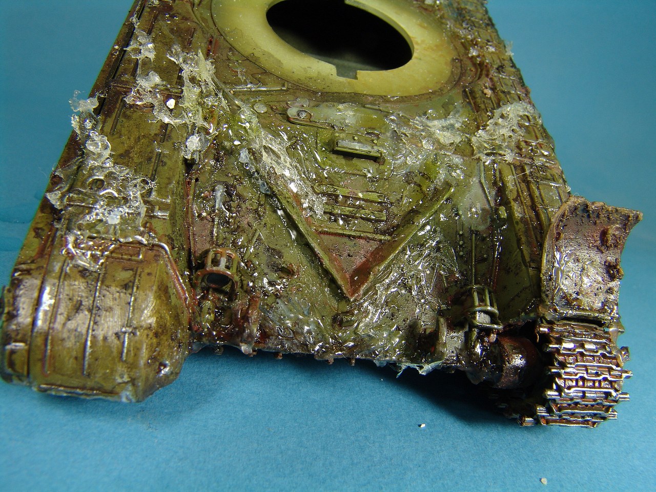

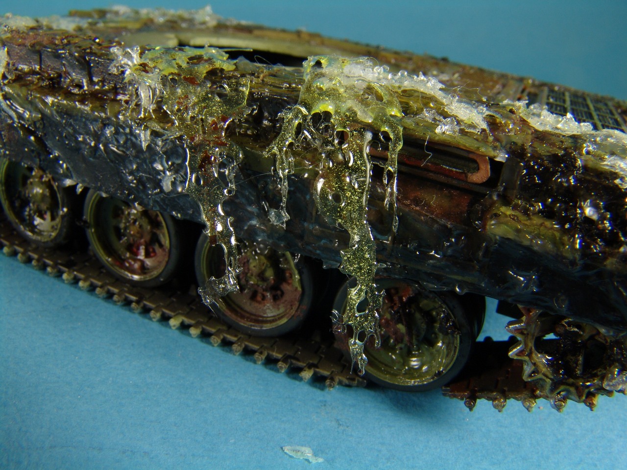

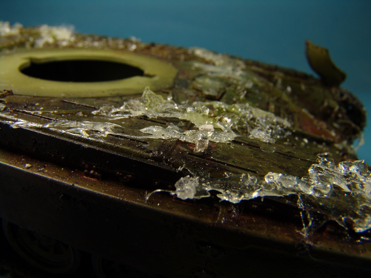

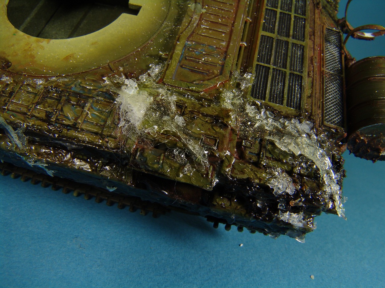

Попрошу относится к работе критично, потому как это чистой воды эксперимент! :oops: Первый эксперимент с использованием акрилового геля намазанного на поверхность брони провалился...Гель дал рельеф, но нет стекающей воды,слой получился толстым и неаккуратным.Но одно успокаивает с верху пойдет следующий слой из эпоксидки.Возможно укрощающий этот касячок... ;)
После просушки гель както слился с корпусом и всё смотрелось как клейстер.Принял решение выделить мазки разными фильрами.На мой взгляд это не чего не дало.Но может дальше этот момент пригодится и на общей картине скажет свое слово.

Димыч, я как и ты считаю ,что вада всё сводит к единому темному знаменателю.Но на модели,это смотрится както плоско, некрасиво.Это как грязь делать,можно в глину танчик засунуть ,как в девяностых годах делали,а можно МИГавскими пигментами красоту наводить.Вот и тут ситуация похожая, как заставить гели да эпоксидку заставить играть на впечатление зрителя :D

Александр Саливанчук, а если слегка при пылить модель пигментами, а потом "взбрызнуть" аэром с кисти глянцевый лак, лак устранит эффект пигментов в местах нанесения, в принципе получается не особо контрастно, но приемлемо.

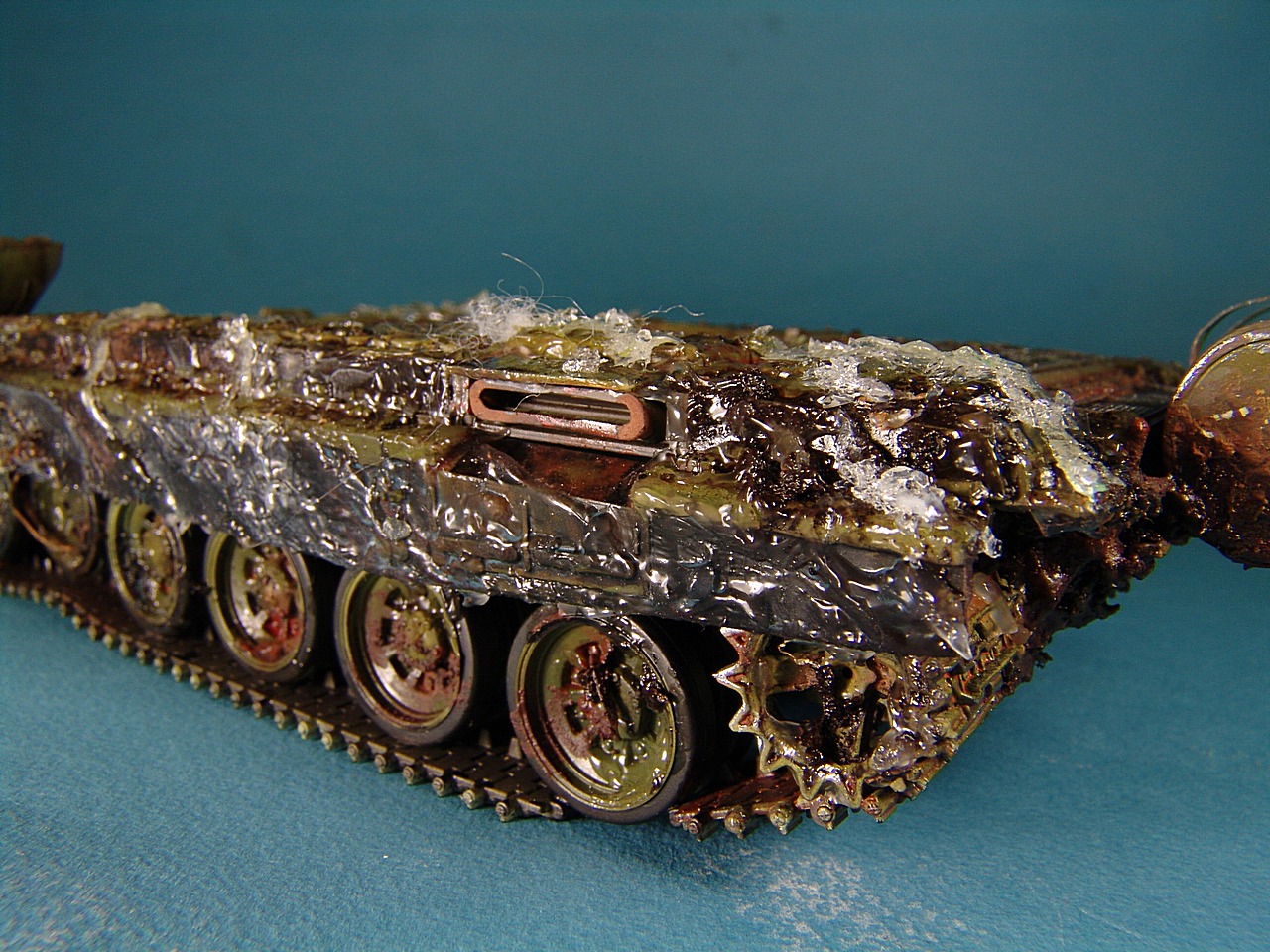

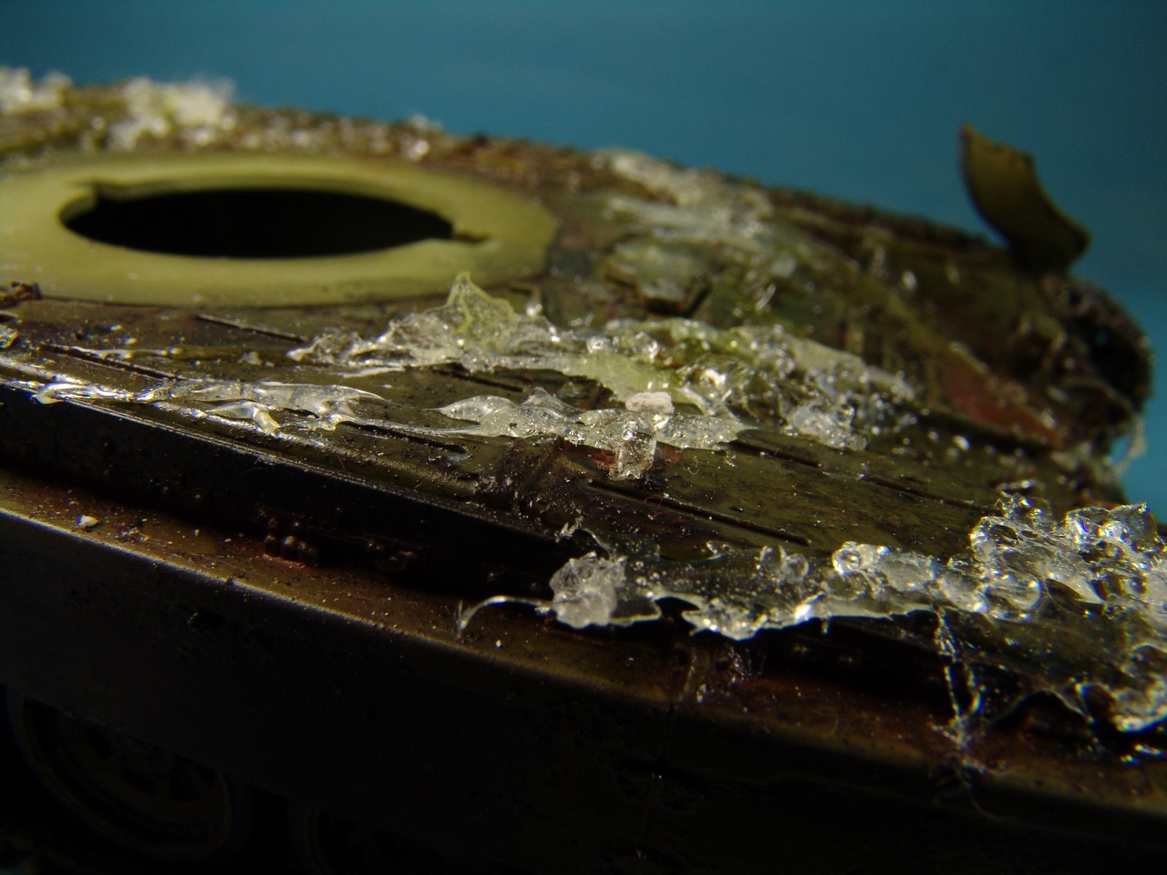

Кисельна танчике есть будем считать это подложкой для объема...Ну надожеЭТО както использовать. :oops: .

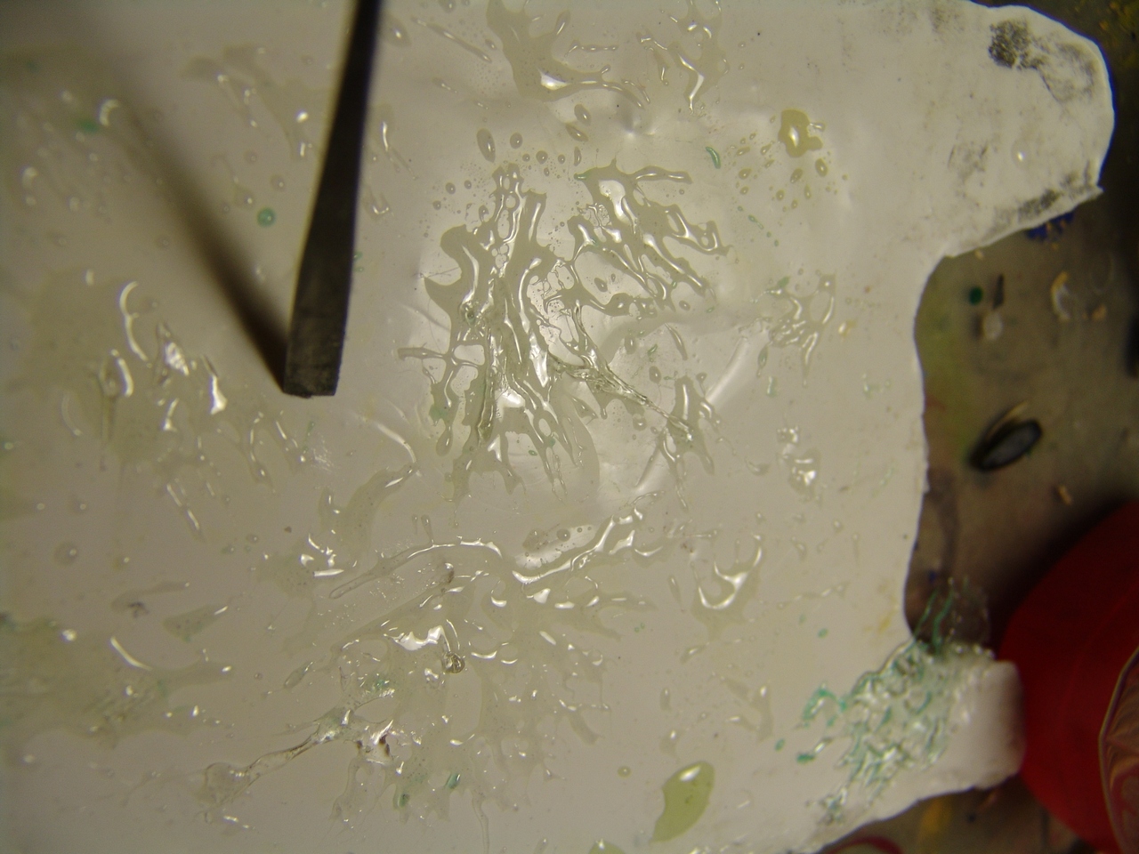

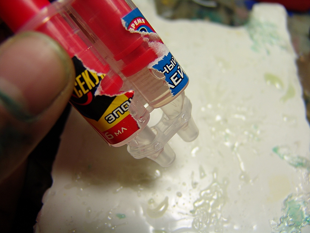

Перехожу к следующему шагу,размазываю эпоксидный клей по селиконовой подложке.стараюсь так художественно.да так чтобы пригодилось к нужному месту.

Денис, тут случай другой .Задача показать танк выезжающий из реки тоесть по уши в воде.Так чтобы лилось со всех сторон изначит он весь одной фактуры должен быть. Ну может быть поиграть ссатином и глянцем. :D

Начинаю прикладывать эпоксидные лужицы к броне

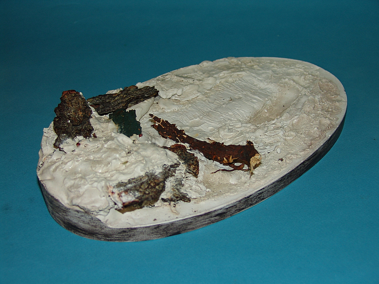

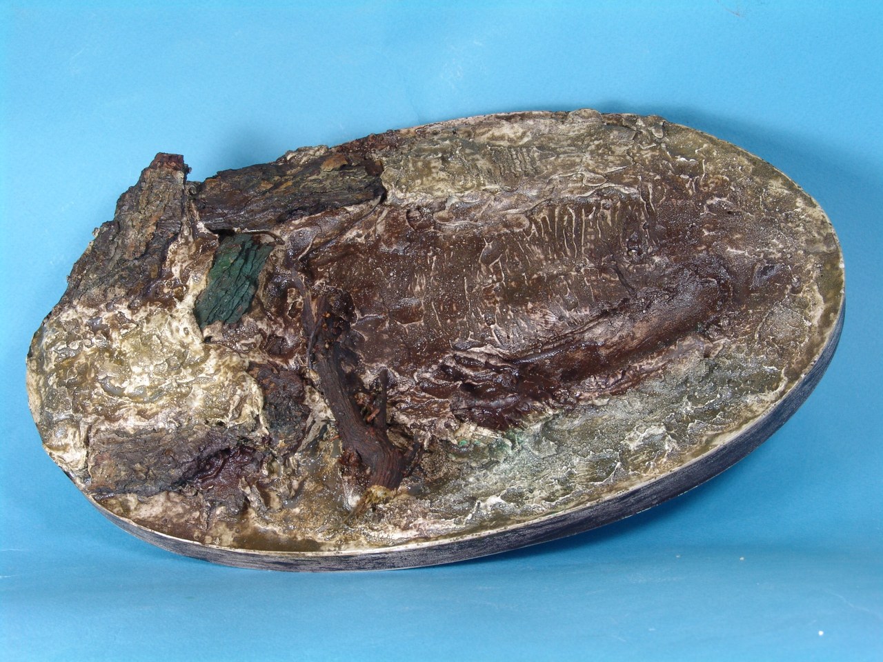

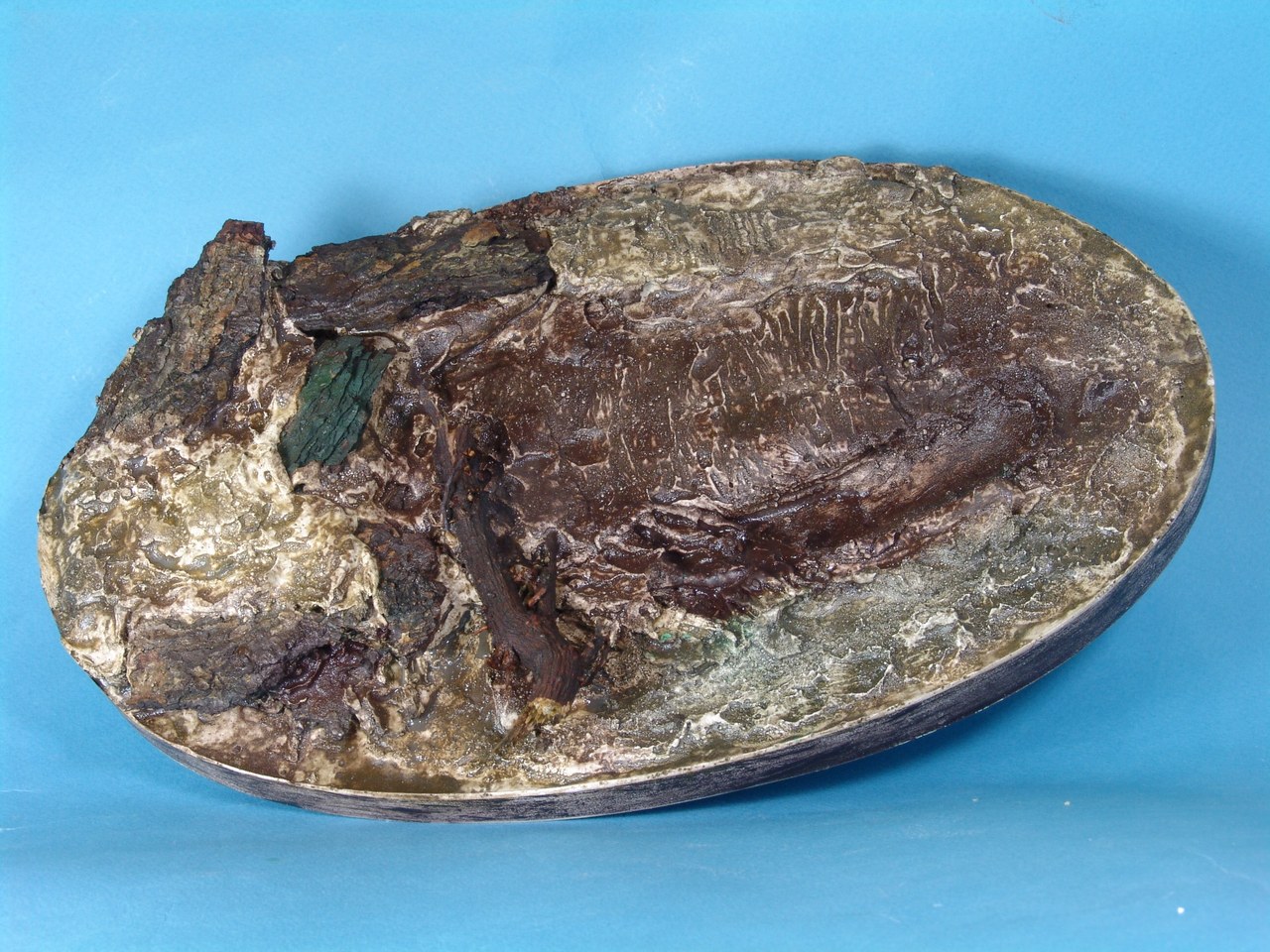

Сказано сделано!

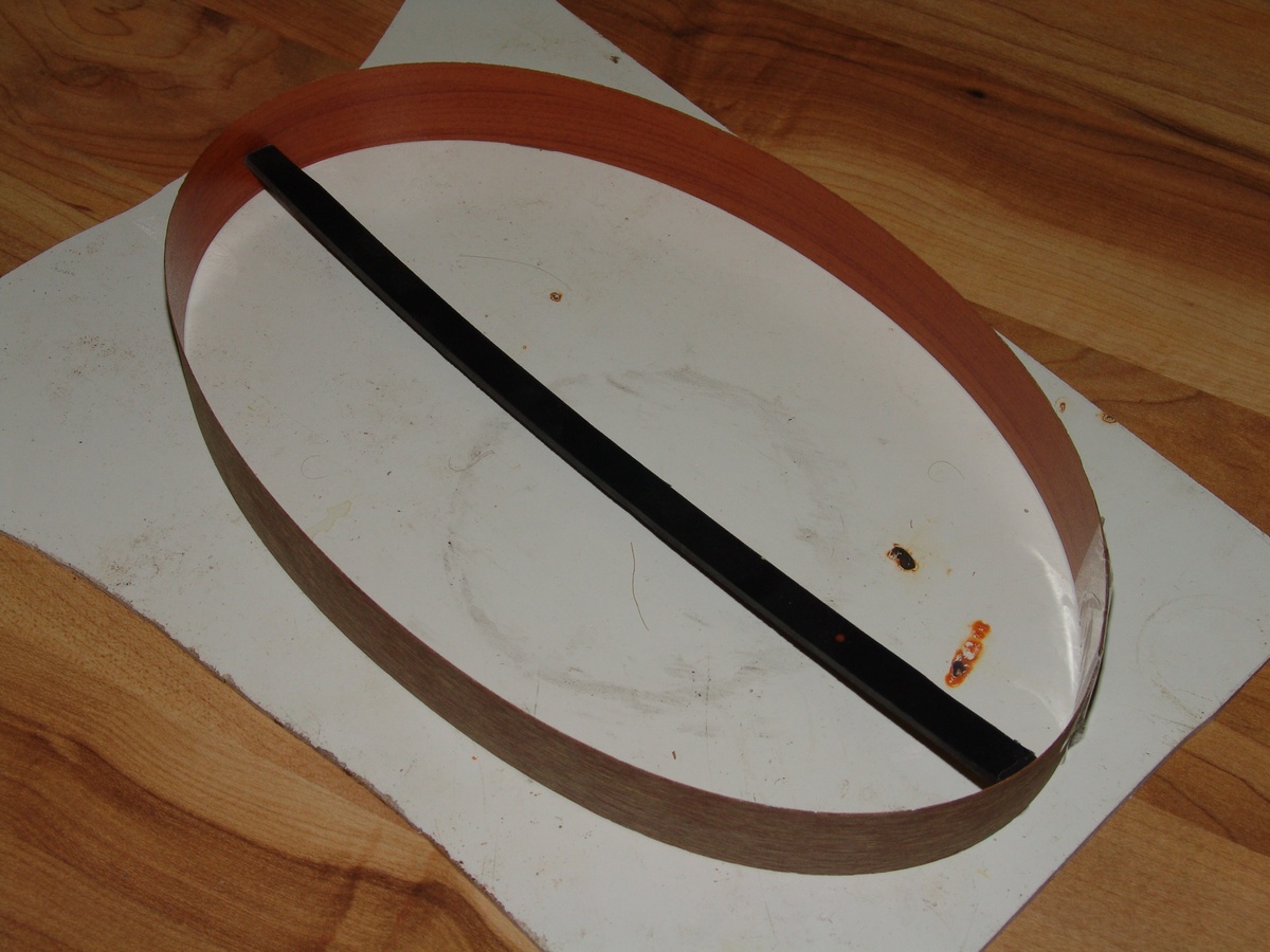

Сделал по быстрому опалубку из торцевой ленты для ДСП, делал когдато столешницу,осталась.В неё залью гипс и после сформирую ландшафт.
Распорочка нужна, чтобы овал получился.

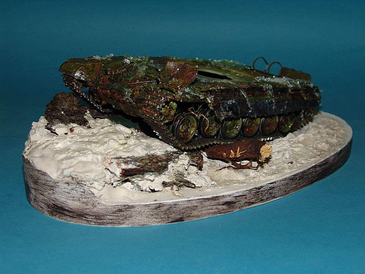

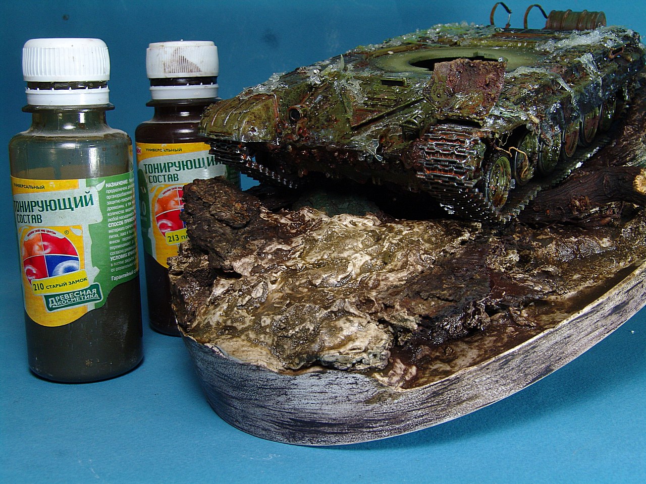

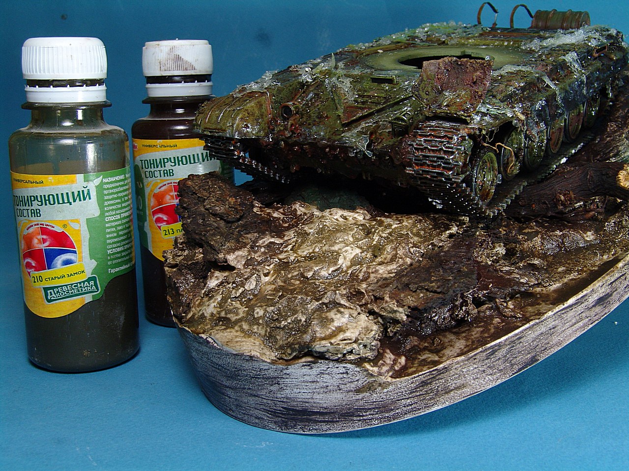

Залил гипс ,одновременно поднял с помощьюКары от лиственницы рельеф до нужной высоты.Бросил брёвнышко разнообразия.
От тонировал рельеф строительными пигментами нескольких цветов.

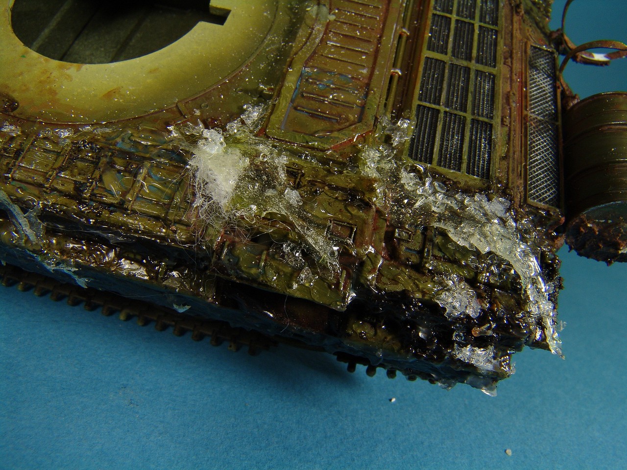

НЕ могу успокоится.Взял эпоксидку подкрасил в зелёный цвет приложил..Совсем другое дело.
Но объема попрежнему нет...

Александр Саливанчук, Сань, вода у тебя стекает перпендикулярно земле.Отклоняй ее назад.
