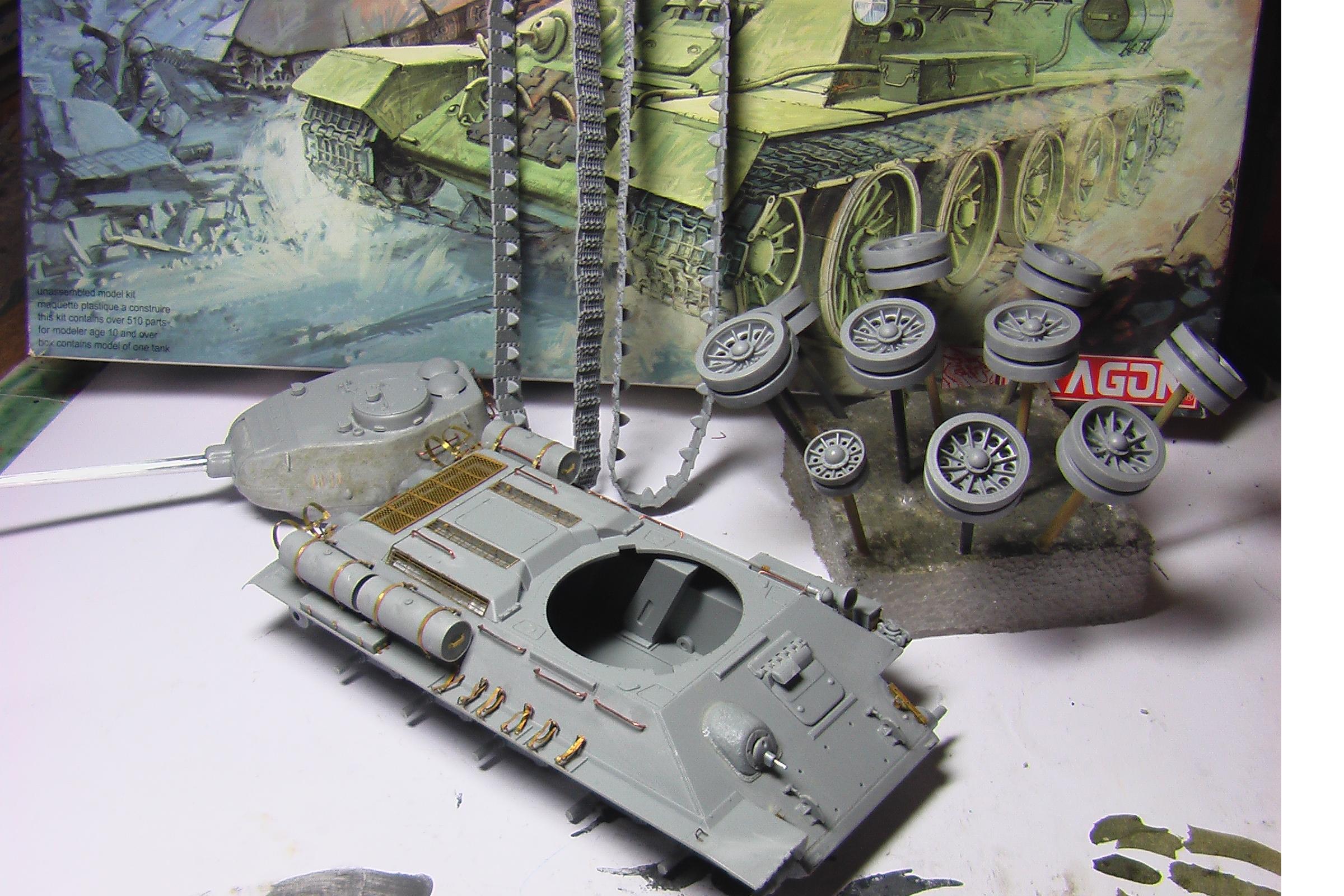

Ну что же,в данном блоге попробую впервые применить испанские технологии(не материалы.Они все те же,что и в посторойке Штуга.См.ранее)на советской технике.Т.е 4 БО...Ну его я намешал из Тамиевских акрилов За основу был взят Оливе драб а остальное добавлял по вкусу.Что получилось,судить вам.

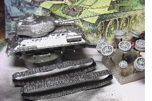

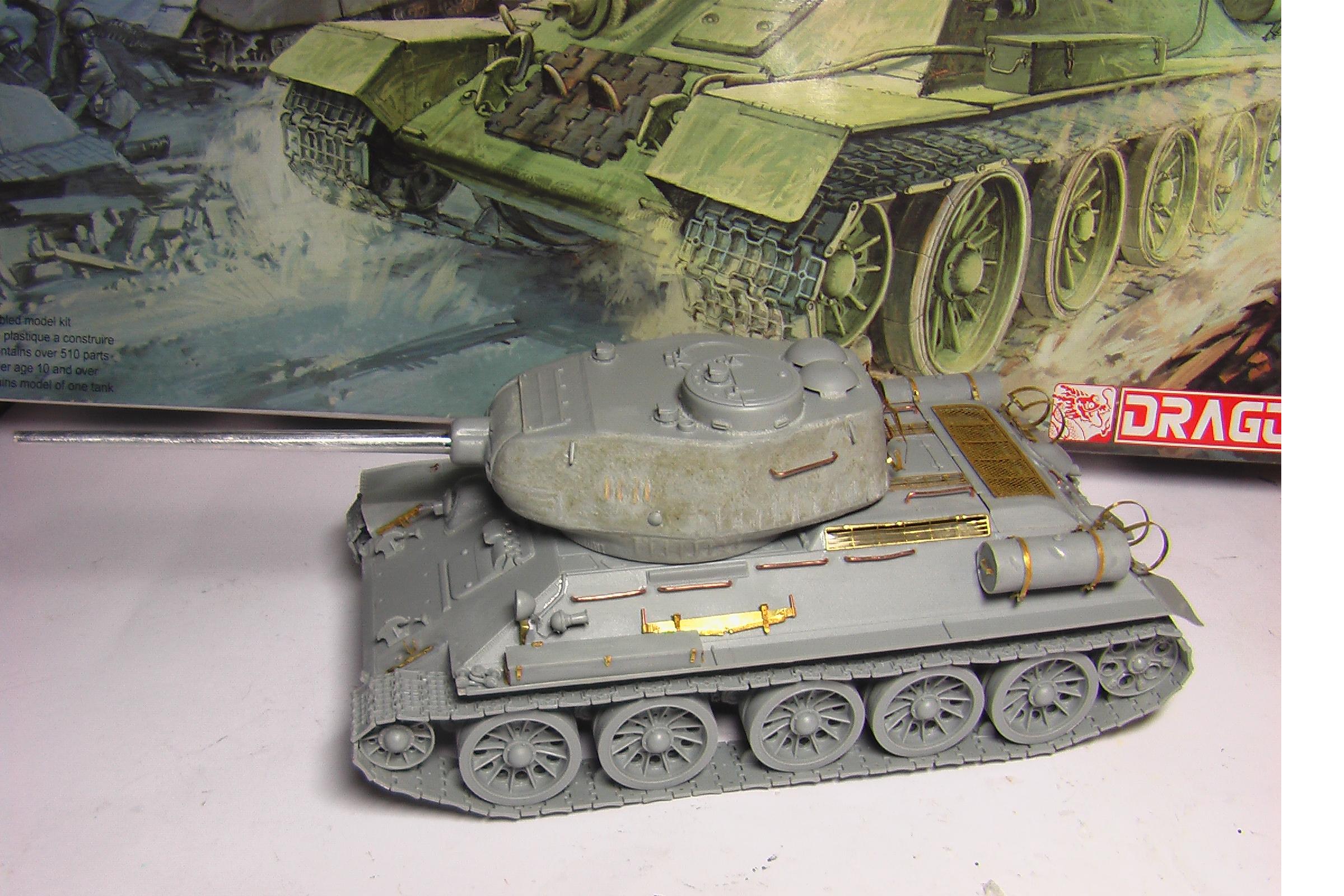

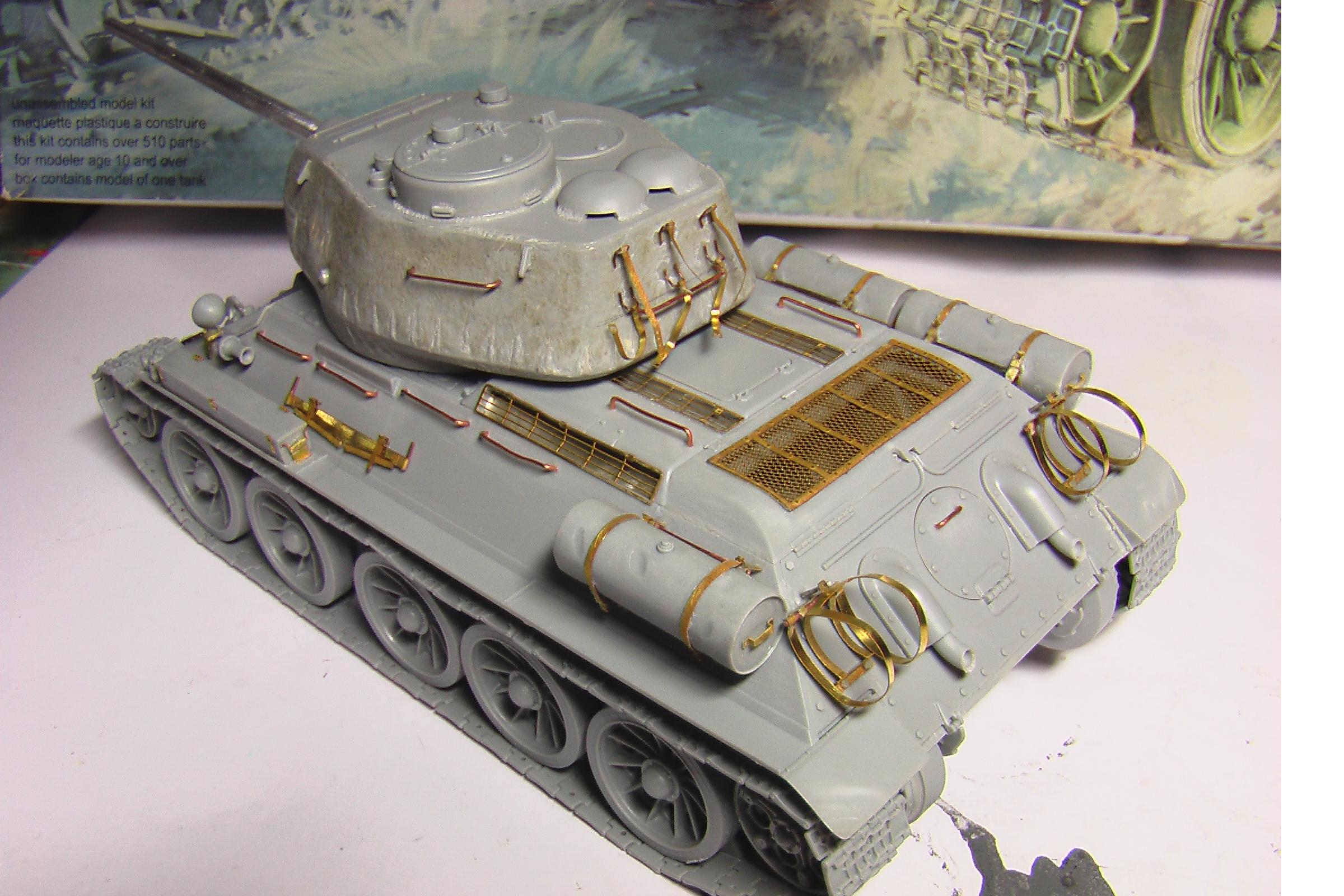

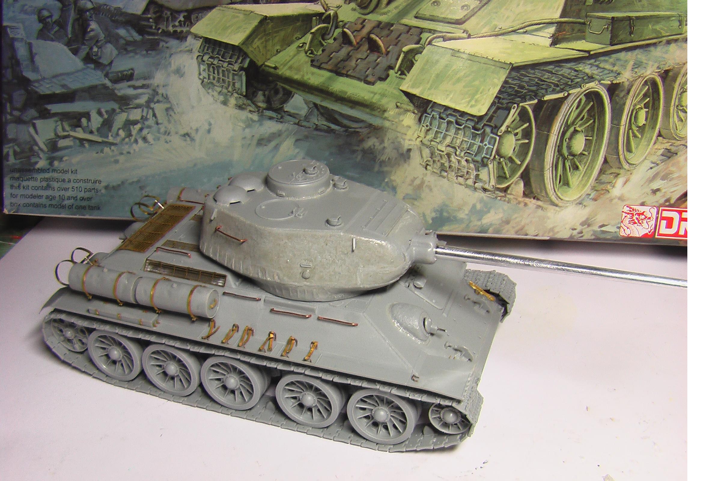

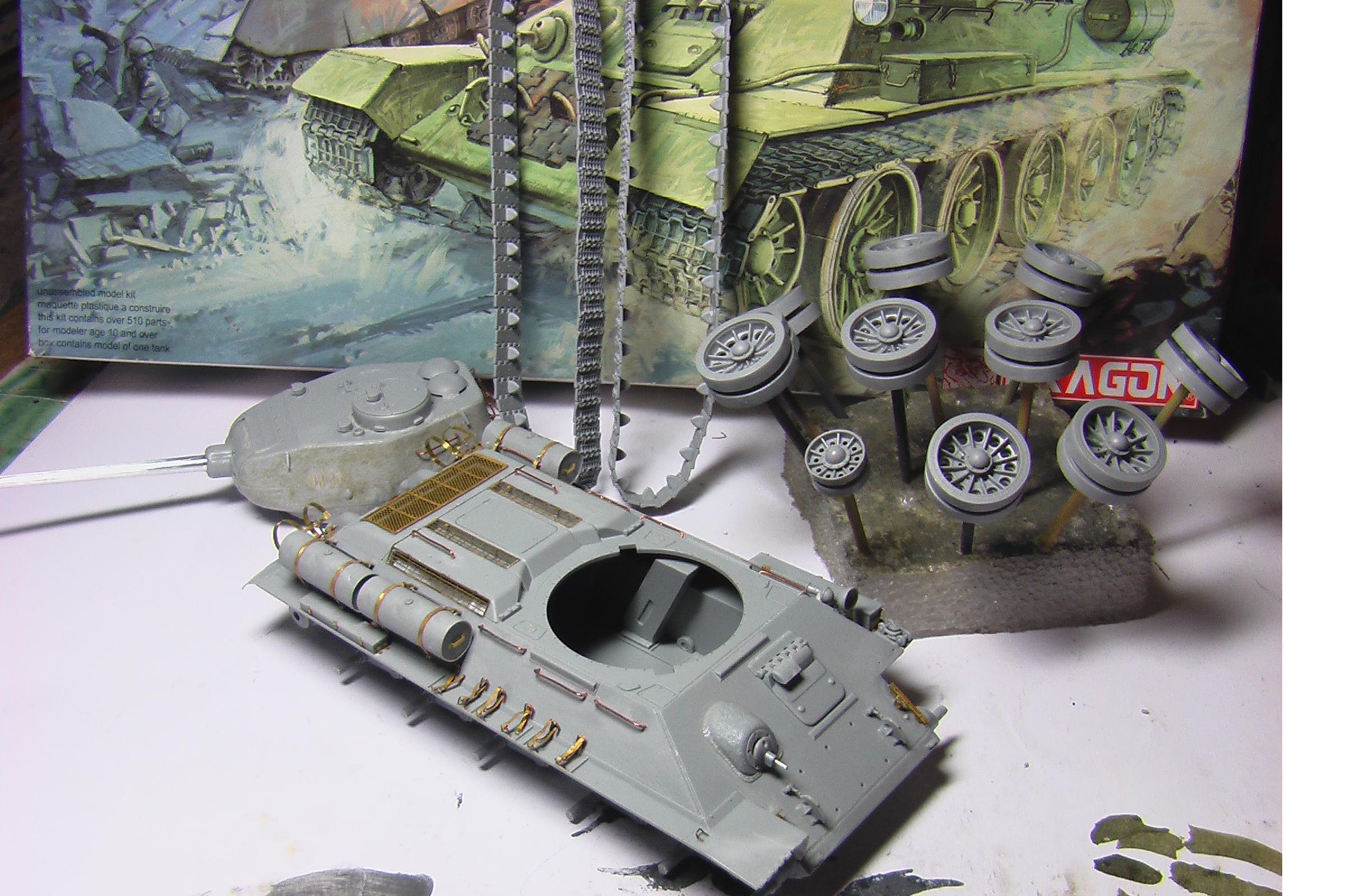

Разбираем под покраску.

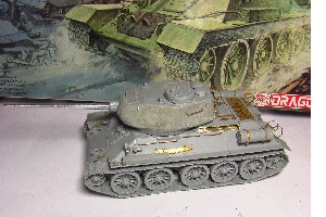

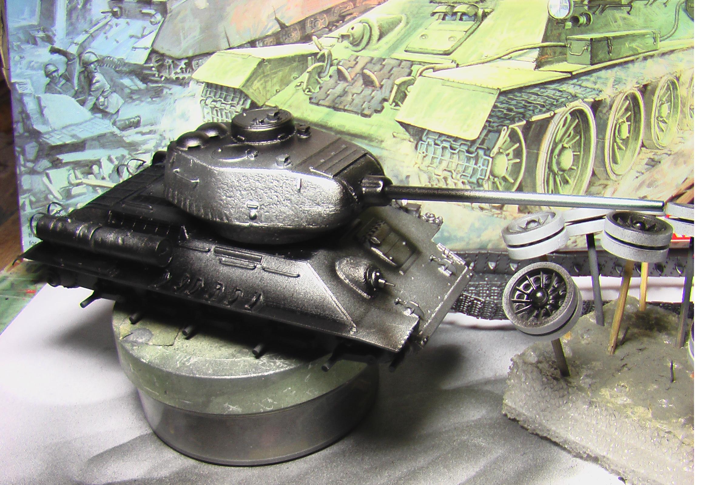

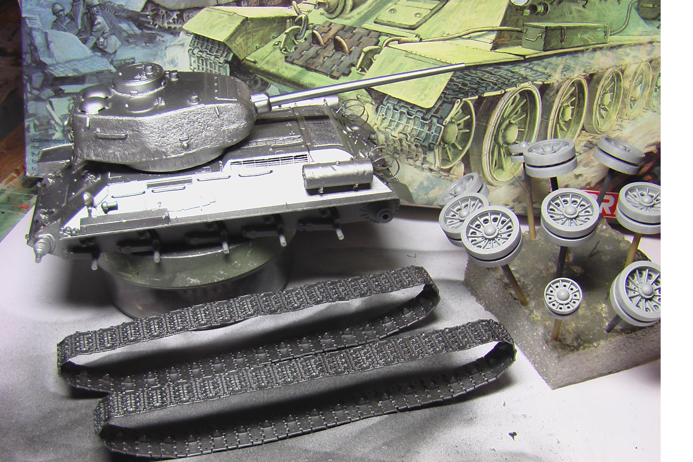

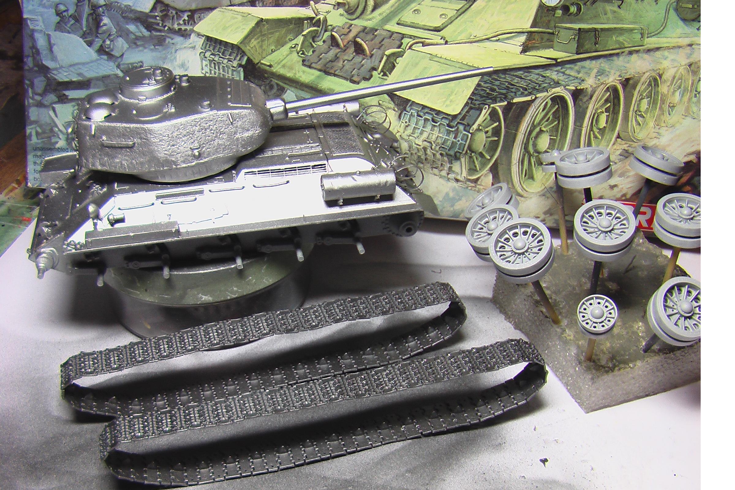

Загрунтовал каким-то ненужным металликом.Они не плохо держатся на травленке.

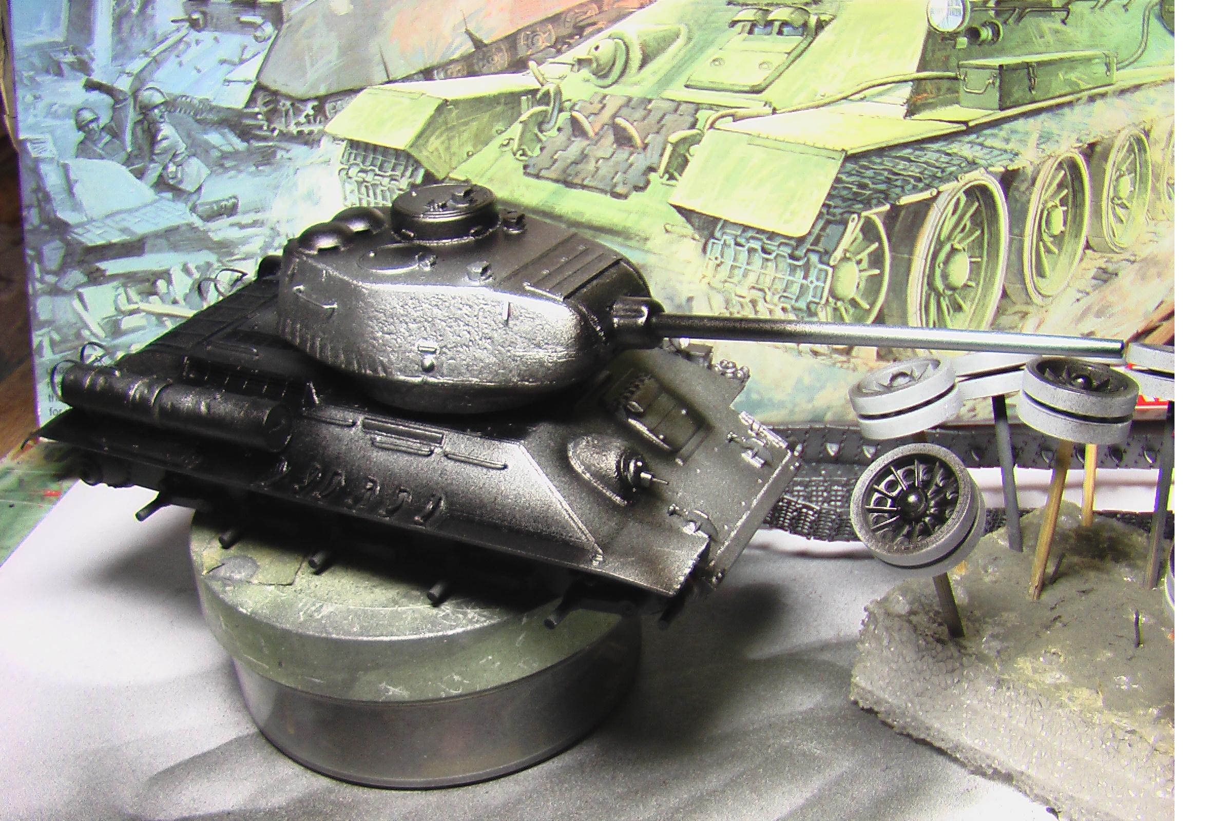

Затемняем черным...

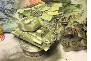

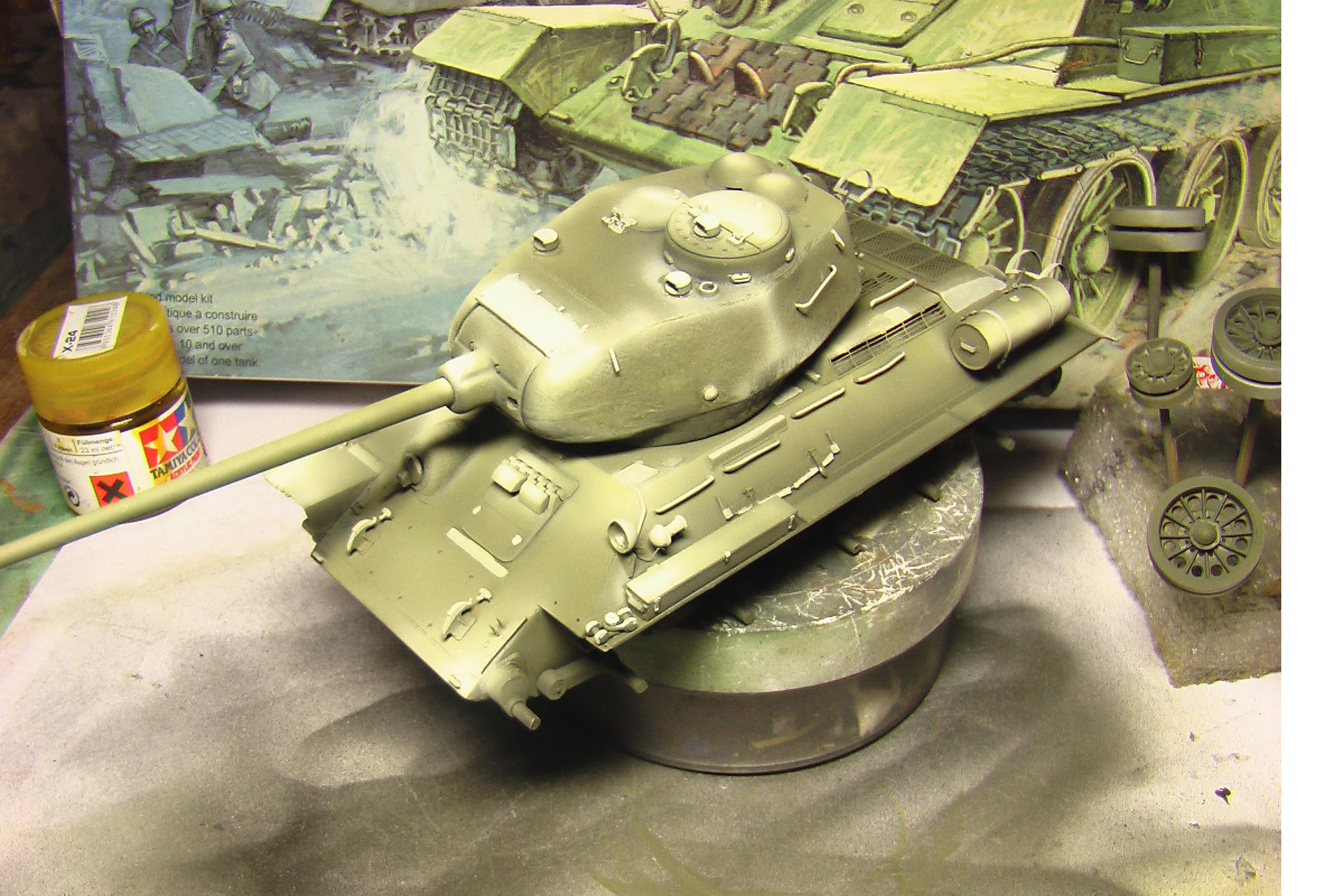

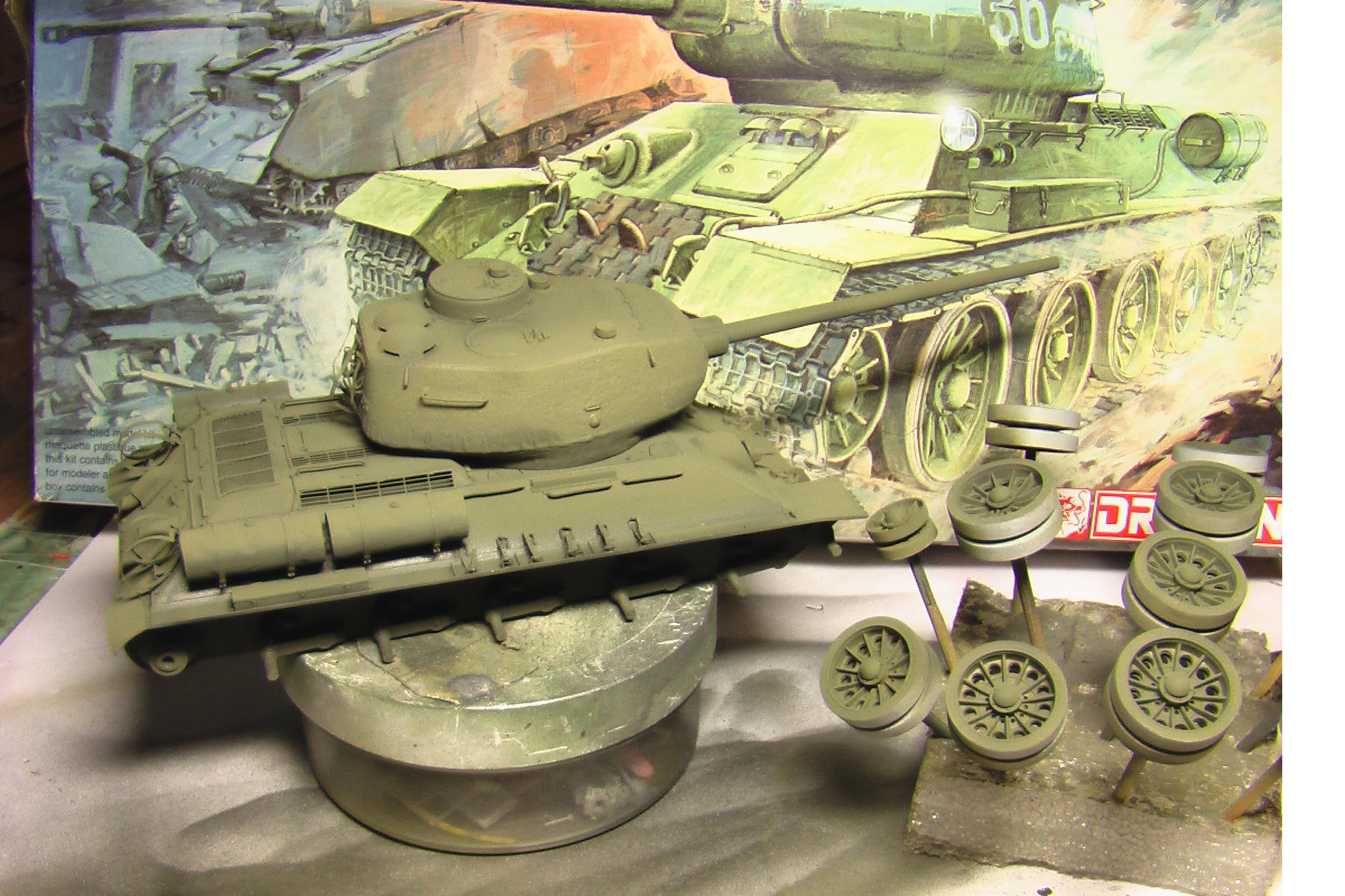

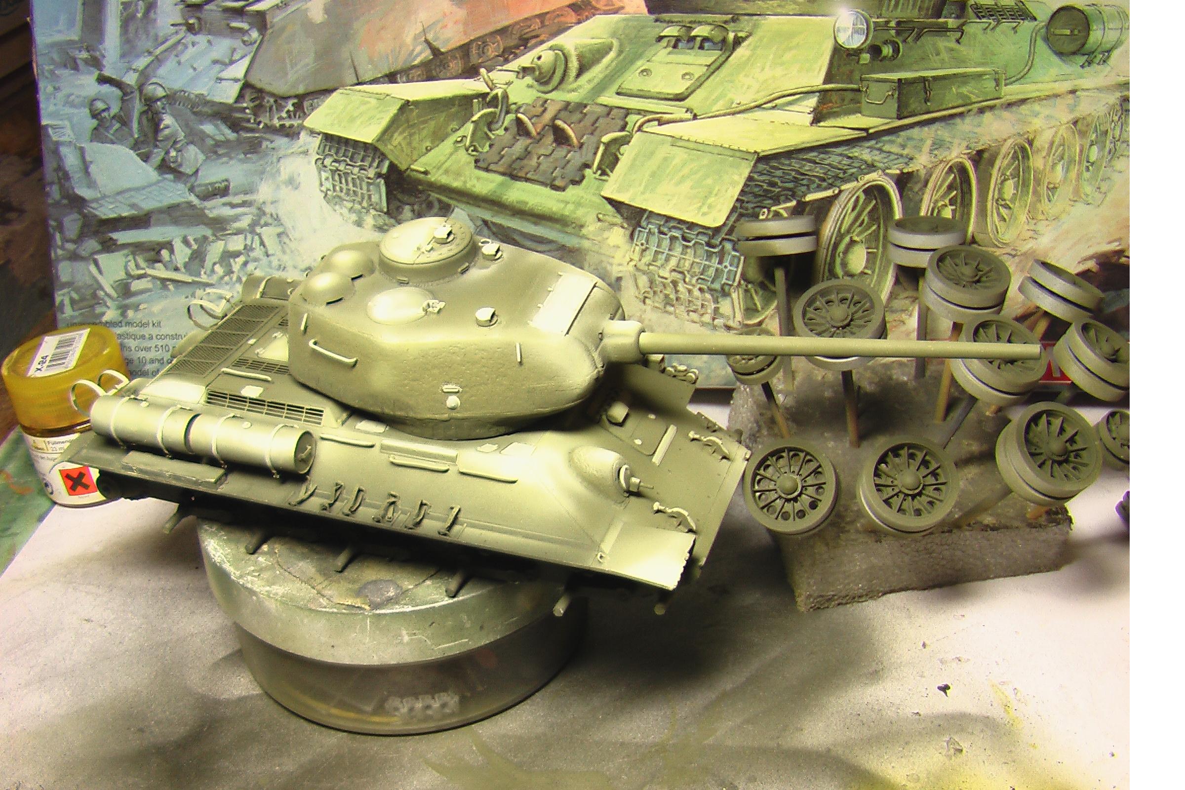

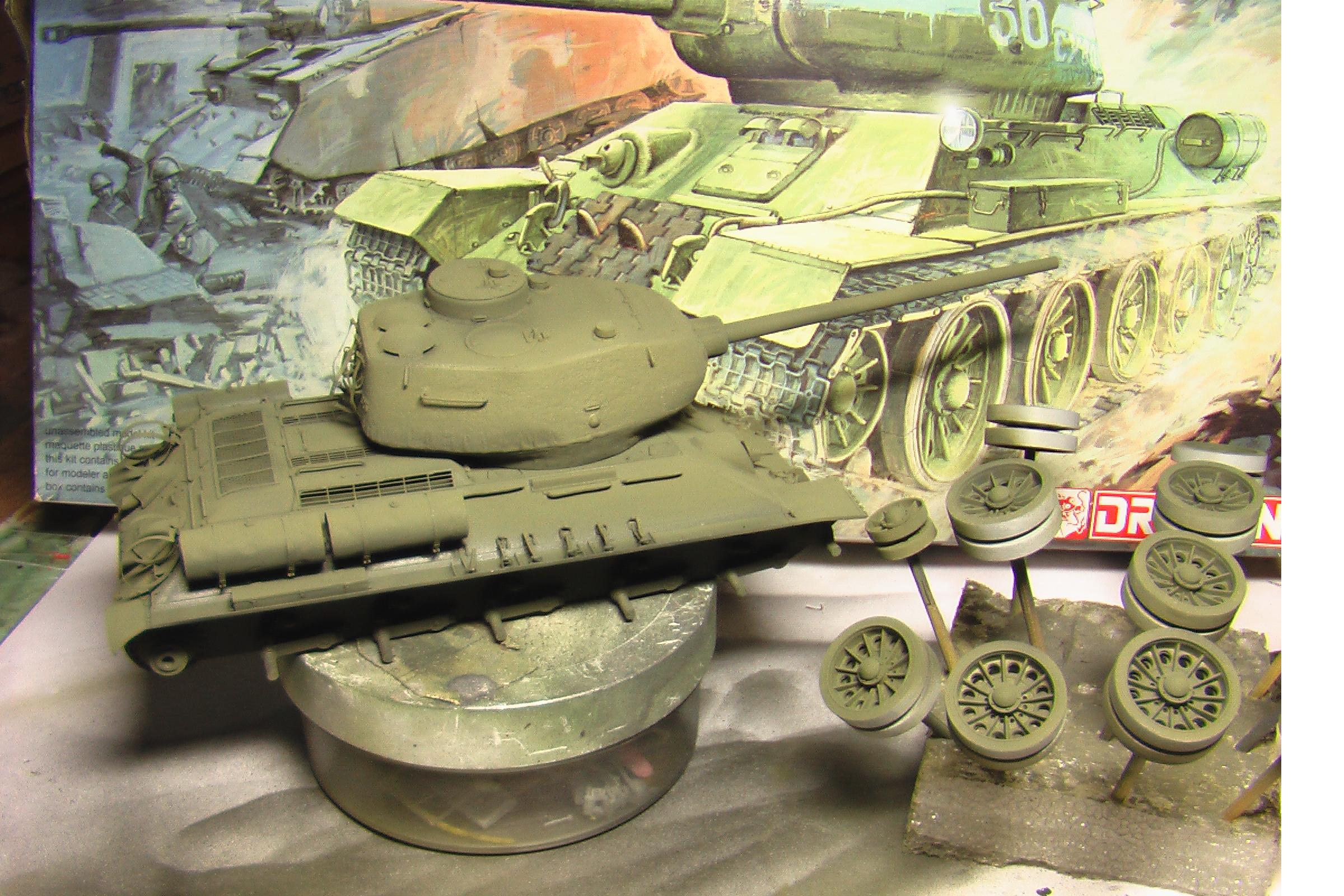

Красим в базу..Надо бы глянцевого лака добавить еще..

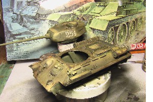

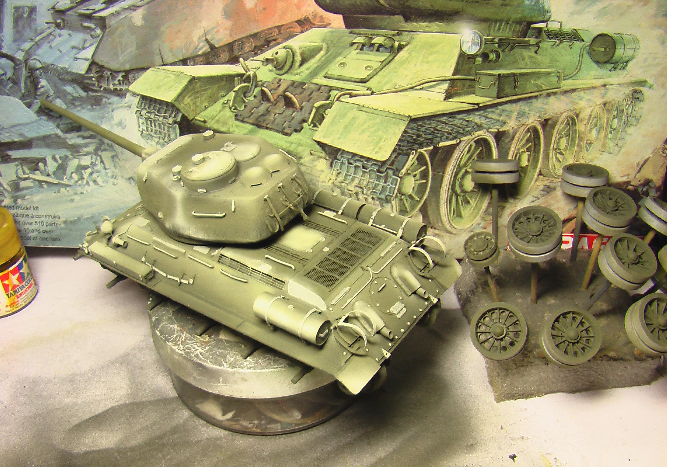

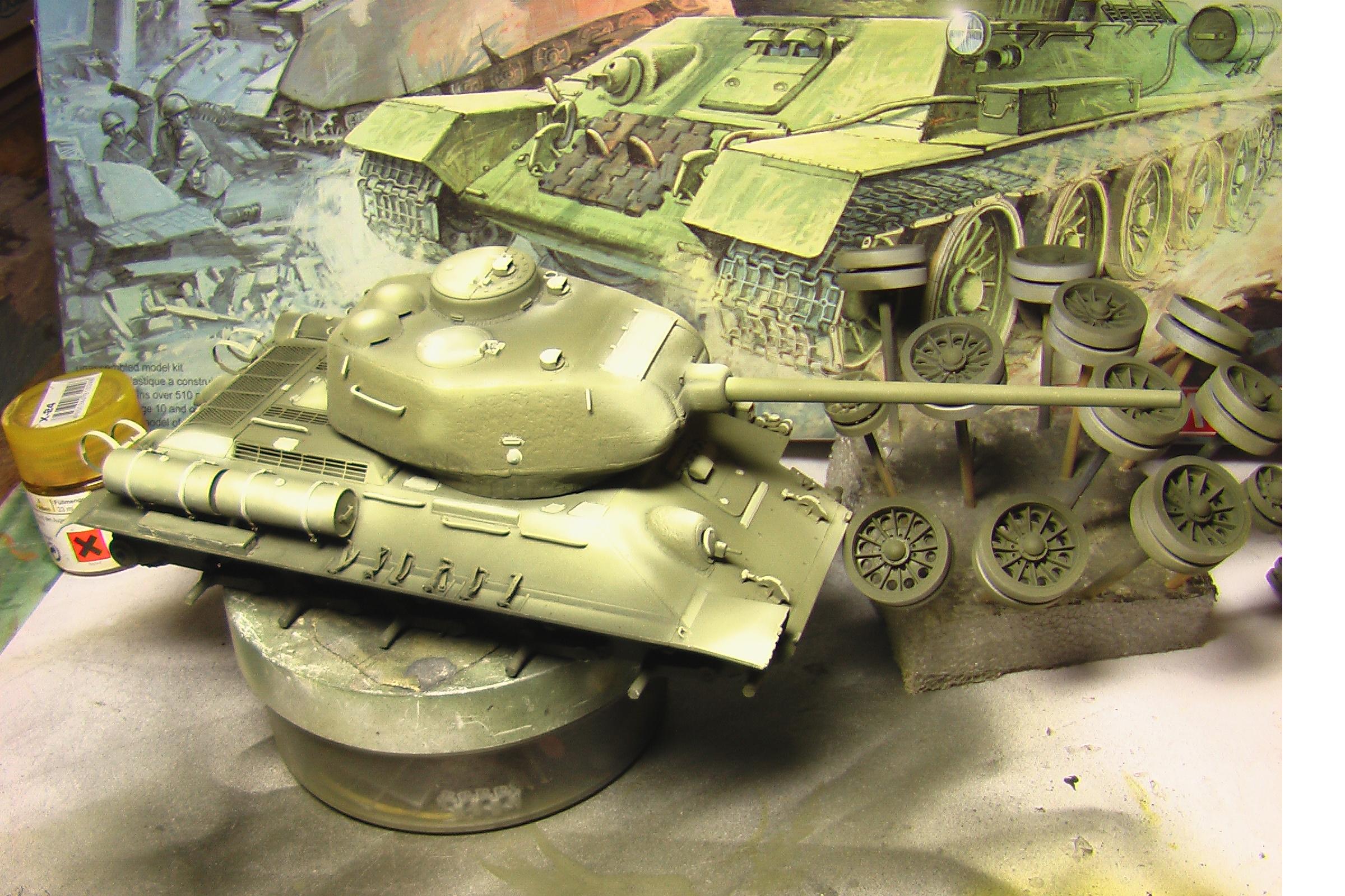

Делаем высветления...

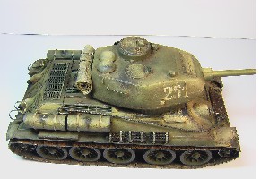

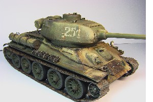

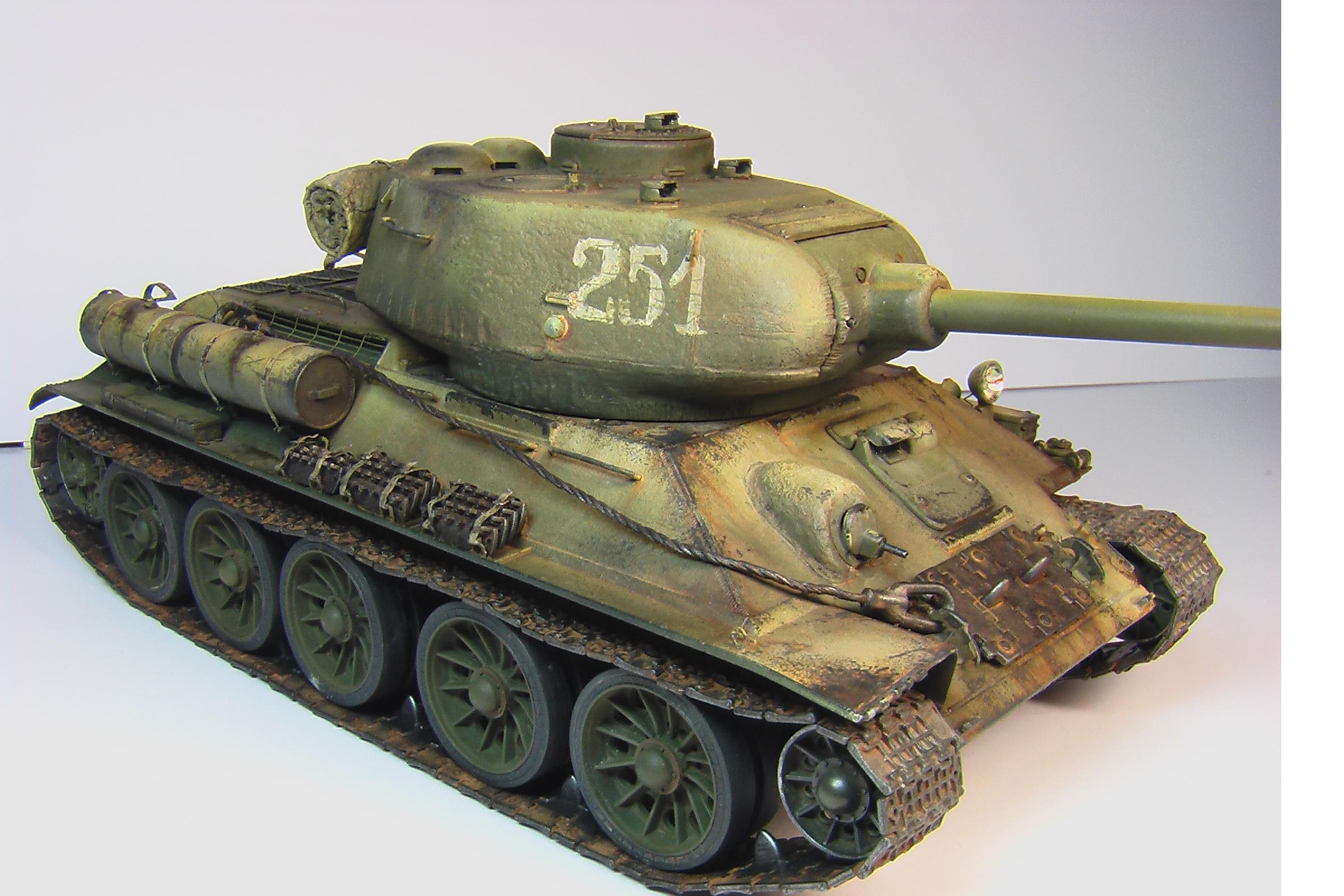

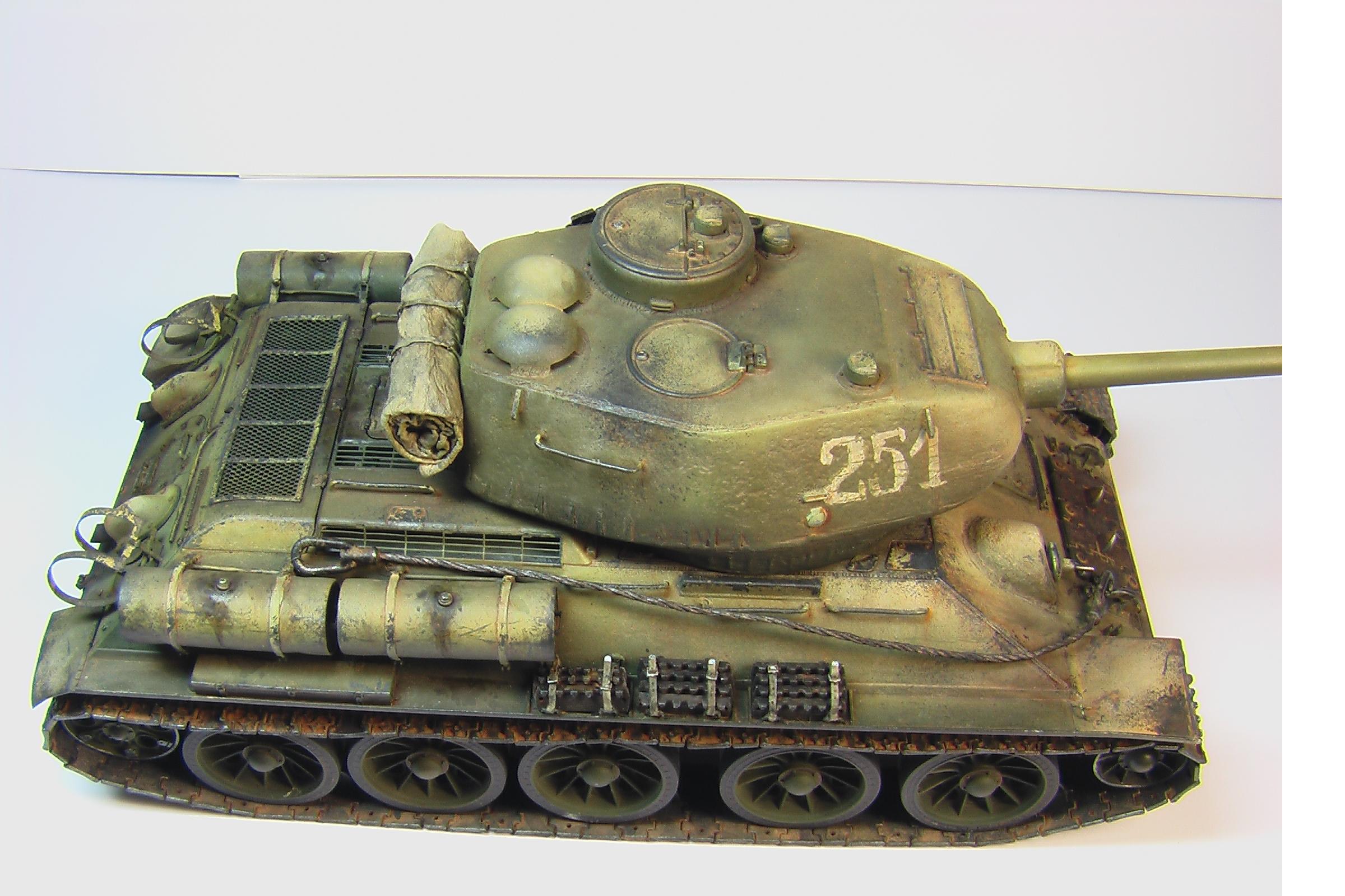

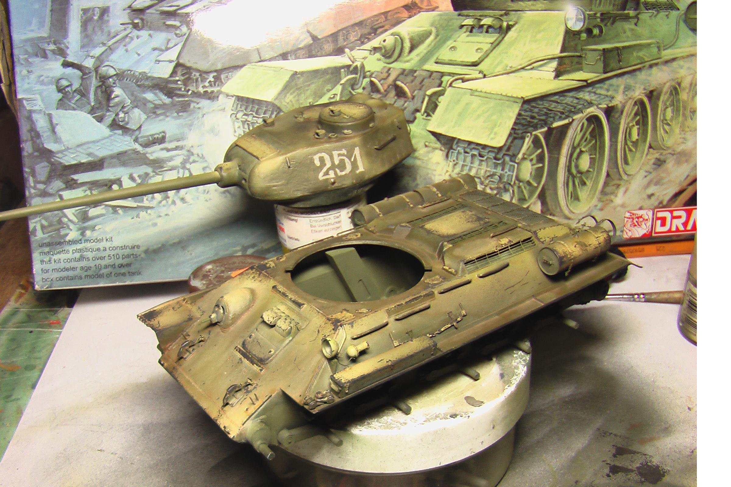

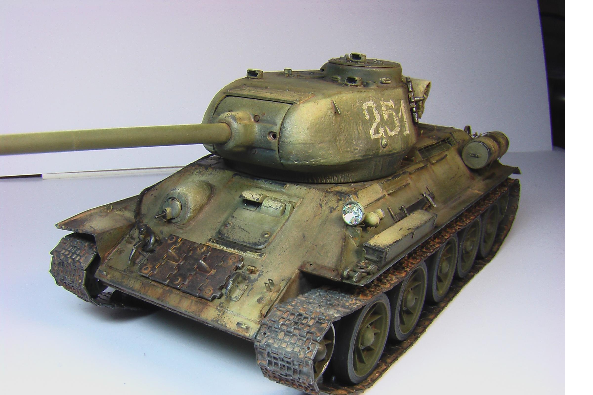

Идем дальше..Покрыл глянцевым желтым лаком,но совсем разбавленым...слегка..и далее фильтры,сколы,фадинг-шмадинг...Ну все,как учили гишпанцы,только в моей последовательности...Вообще-то модель делалась так...Тяп-ляп.Хотелось только попробовать тонировку.
На следующих фото цвет ушел при съемке.Настоящий здесь.Доделаю все до конца,пересниму.

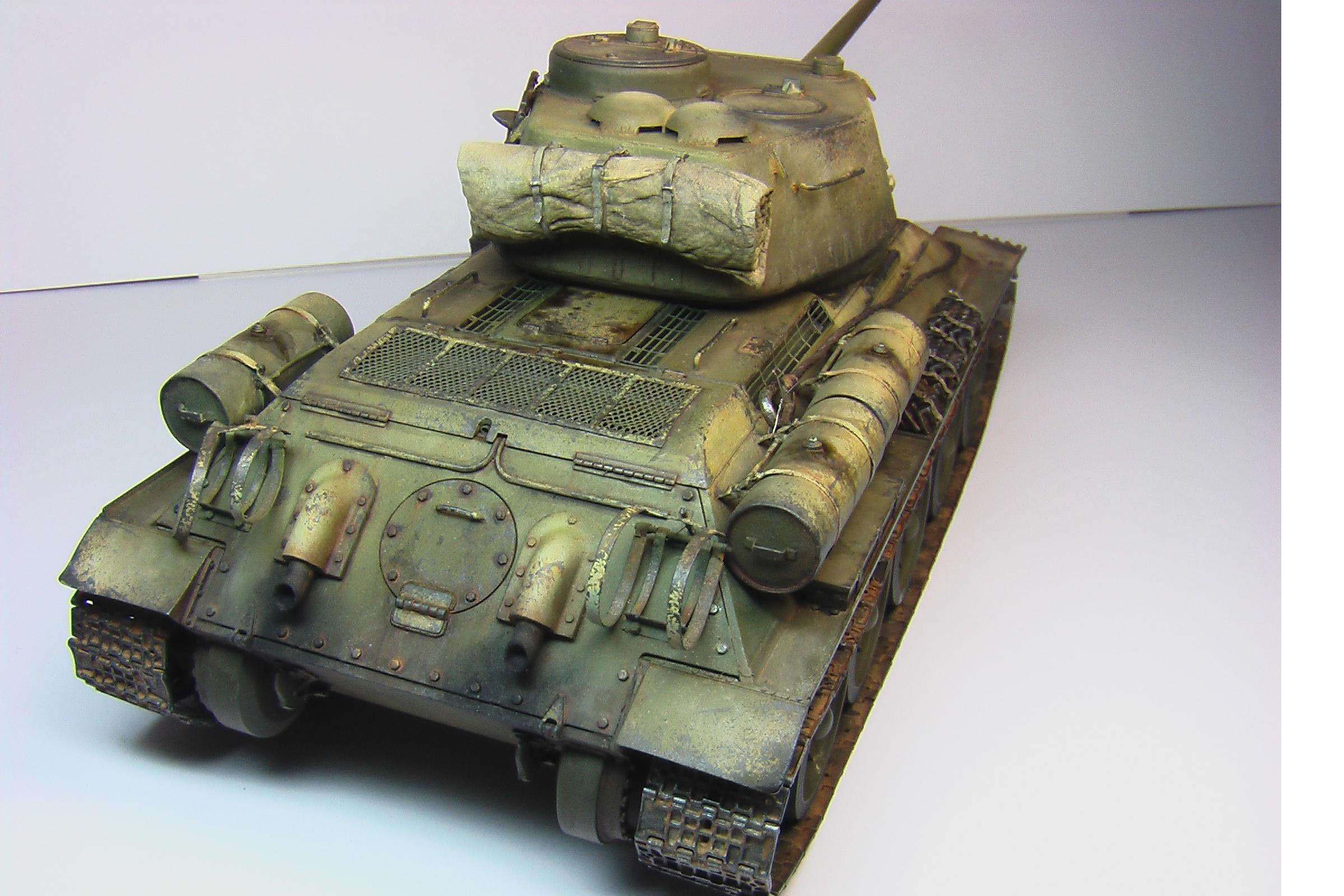

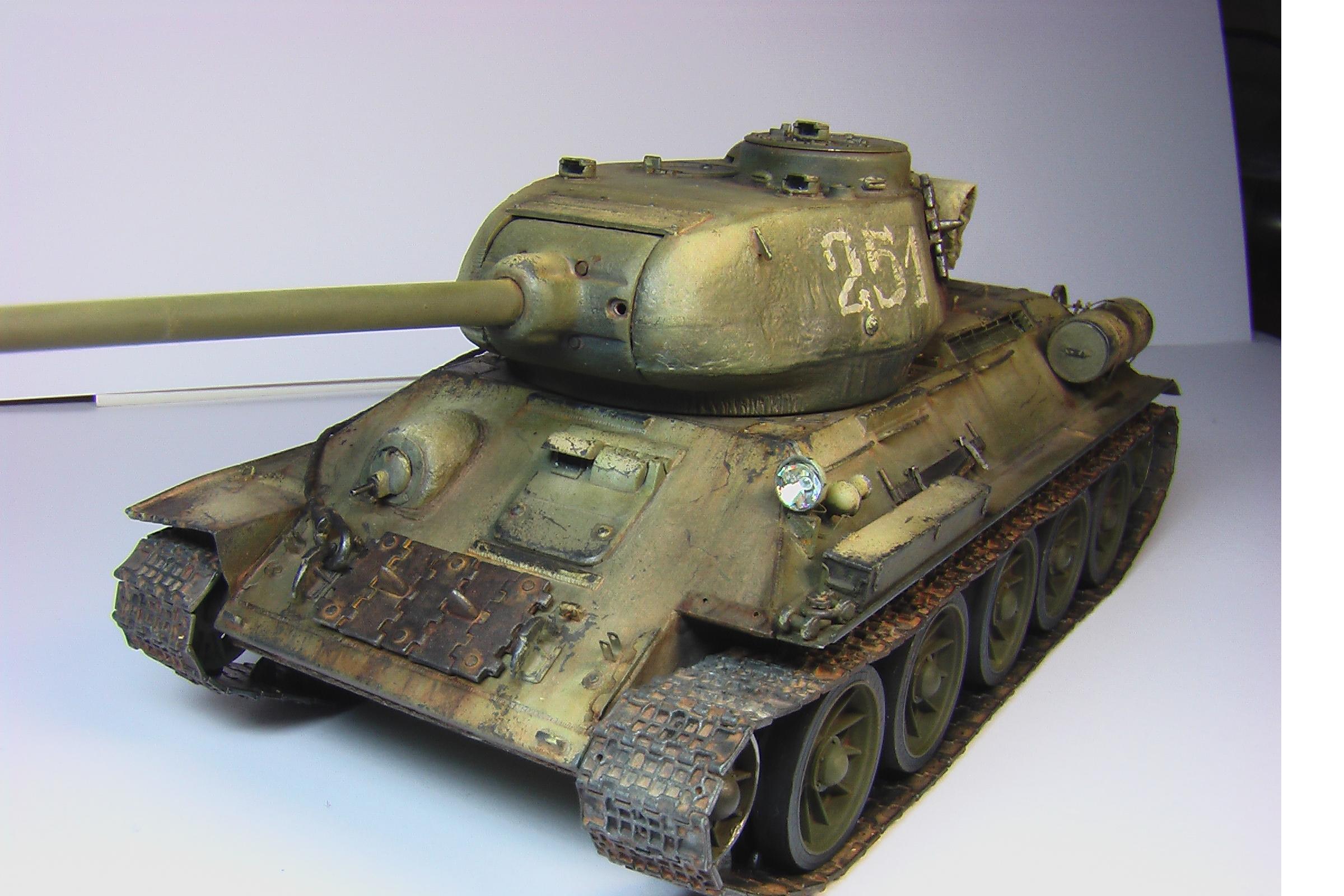

Ну как-то так..Впереди еще запыление ходовой,с траками повозиться немного,нечем вклеить стекло в фару..
..а,смывку еще нечем сделать...Ну и еще чего нибудь..Потом антену поставлю,ящики на корму...ну может еще чего в голову придет.

Евгений А., смотрится... как бы сказать. В общем, на мой взгляд, вы переборщили с высветлениями. Во-первых, они всё-таки слишком светлые, а во-вторых, слишком жёлтые, и границы видны невооружённым глазом. Дело не в чёткости границ цветов, а в том, что слишком разные по оттенку и светлости взяты краски.
Но в целом техника исполнения - на пять с плюсом. Живая модель, так сказать, есть душа в ней.

Omskiy Tankist, Согласен на счет "слишком"Но,во первых это первый опыт,а во вторых не стояла задача сделать реалистичную машину.Именно и хотелось этакую выгоревшую на солнце(яко-бы)...В общем фэнтези это,не спорю...Проба технологий,"кошка"...Но мне близок такой подход,и готов за него пострадать перед лицом "модельной инквизиции" На диораму не пойдет скорее всего... :D И спасибо за положительный отзыв.
Это для меня важно...

Евгений А., Очень понравилась работа, вложено немало труда и средств.
По моему надо и катки "затаскать" и тогда будет более цельная картина.

Tariel, Спасибо!Старался...С начала думал просто покрашу и подарю кому нибудь..Потом затянуло... :D До катков еще не дошел.Только сегодня собрал.Сил пока нет.К стати,средств как раз таки не вкладывал.Модель из коробки.Заменил только ствол пулемета на иглу от шприца,проволочные поручни сделал и ...трос.Почему-то в коробке не было штатного.P.S Пользуясь случаем передаю привет Тбилиси.Служил там в 84-86 годах... :D

На самом деле - очень хорошо вышло. Немного по-гишпански - слижком уж большой разброс цветов, но модель от этого стала еще привлекательнее. Вживую покажешь?

Юрий С.,Собирается просто,стыкуемость в норме.Деталей не много.Ну с травленкой надо повозиться.Это да.Особенно крепление доп.баков.Но это потому,что я вообще с травленкой на ВЫ.Паять нечем,да и не умею,а клеть...Ну красиво у меня не получается.Надо все же гель купить наконец.В общем думал,что все будет проще,ан нет...Есть с чем поработать.В матчасть особо не вдавался.А,есть одна неприятная вещь.Драгон не дает в люк мехвода вообще никакого подобия перископов!А в башню только из серого пластика.Так что пришлось делать самому из CD диска.

Евгений А., как брезент делали - выглядит очень живо.

Уколов Михаил, Да в общем то все те же старые,добрые бумажные носовые платки. :D http://www.vipservicemarket.ru/catalog/884/8738 Можно и не Lux... :) Плюс в том,что идеально имитируют поверхность брезента и не размокают от воды ибо я их сворачиваю в скатку,а потм пропитываю ПВА разведеным водой.Тут главное не переборщить с количеством и концентрацией.Если слишком много,то "брезент" задубеет как камень и потеряет рельеф.Кисточкой по верху..слоями.Без фанатизма.Столько,сколько впитает.Не больше.

Евгений А., А чем сколы делали? Кистью или спанж или как его там!?
Евгений А.
Откуда: Латвия
19.01.11 [23:21]
#16
JST!, Эрик, Спасибо коллеги...Но не будем останавливаться на достигнутом... :) Big Killer, И то и другое....

Мне кажется что такая своеобразная модудяция с резкими перепадами цветов как раз и цепляет взгляд,модель от этого только выиграла. ;)
Мне очень понравилась,я бы даже не стал бы делать смывку,помоему и так уже всё сделано что надо для смотрибельности.Ну катки попылить это конечно ;)
