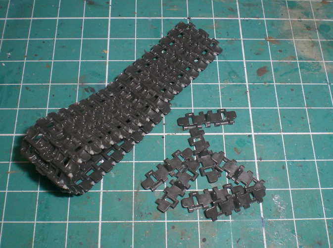

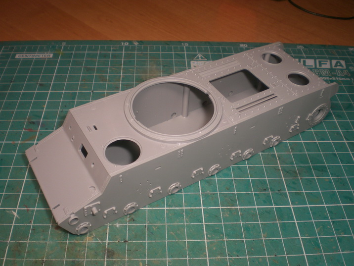

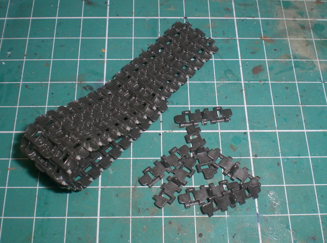

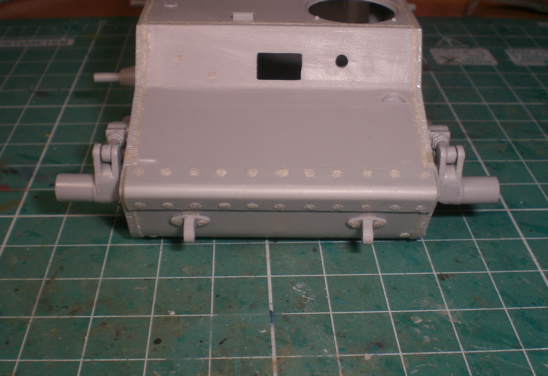

Для начала просто склеил корпус, параллельно собирая траки.
Капацина Антон
Откуда: Таганрог. Ростовская обл.
02.05.11 [12:21]

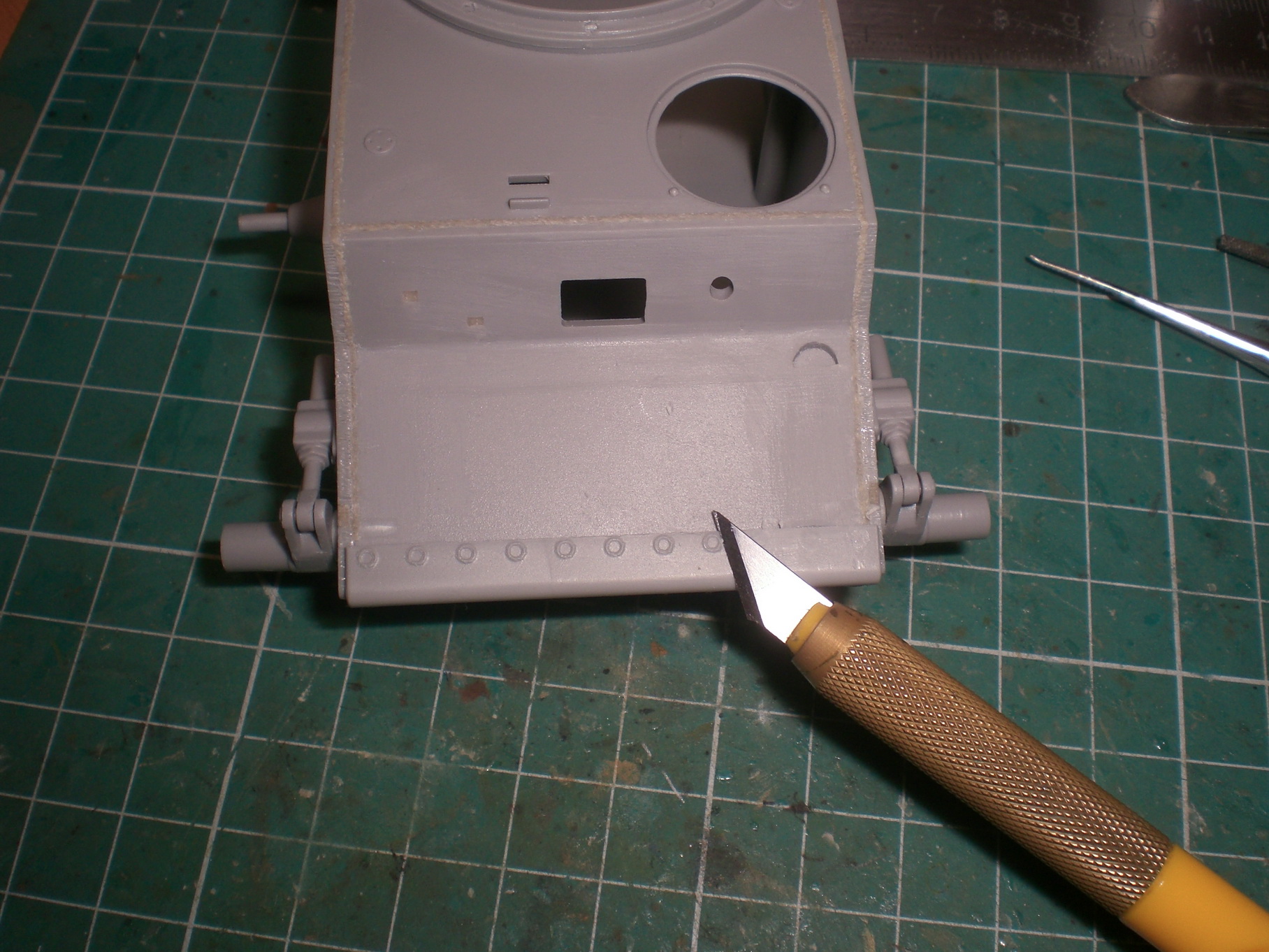

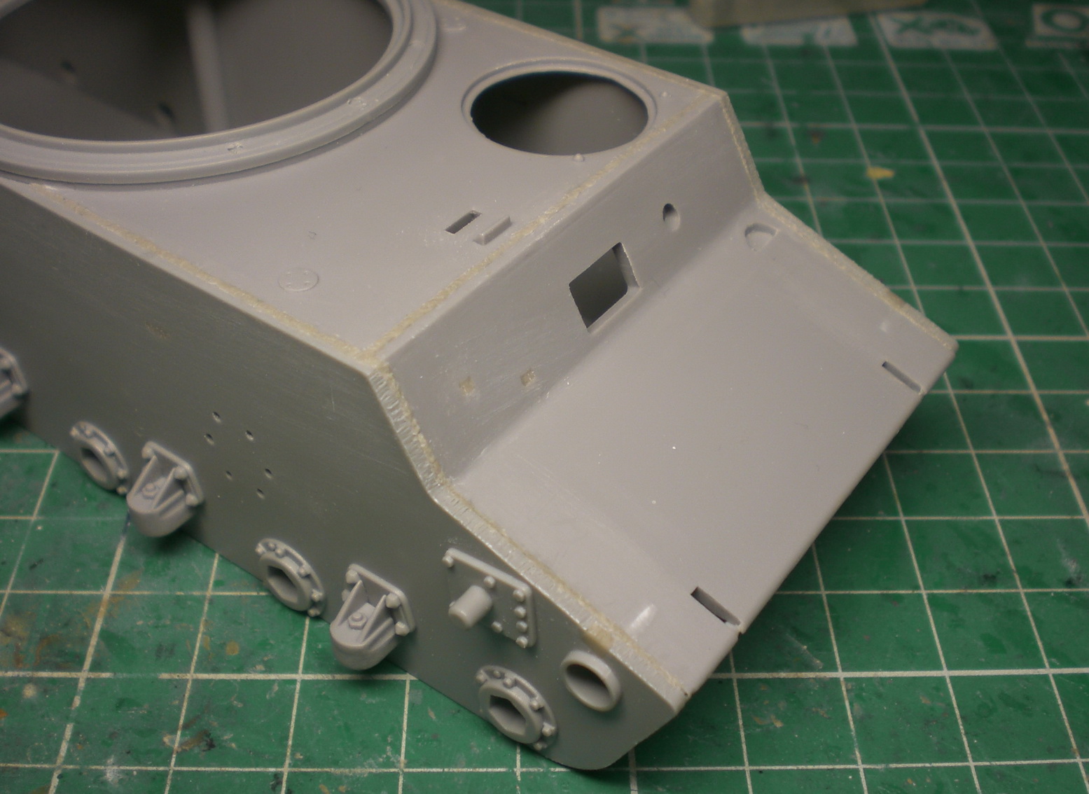

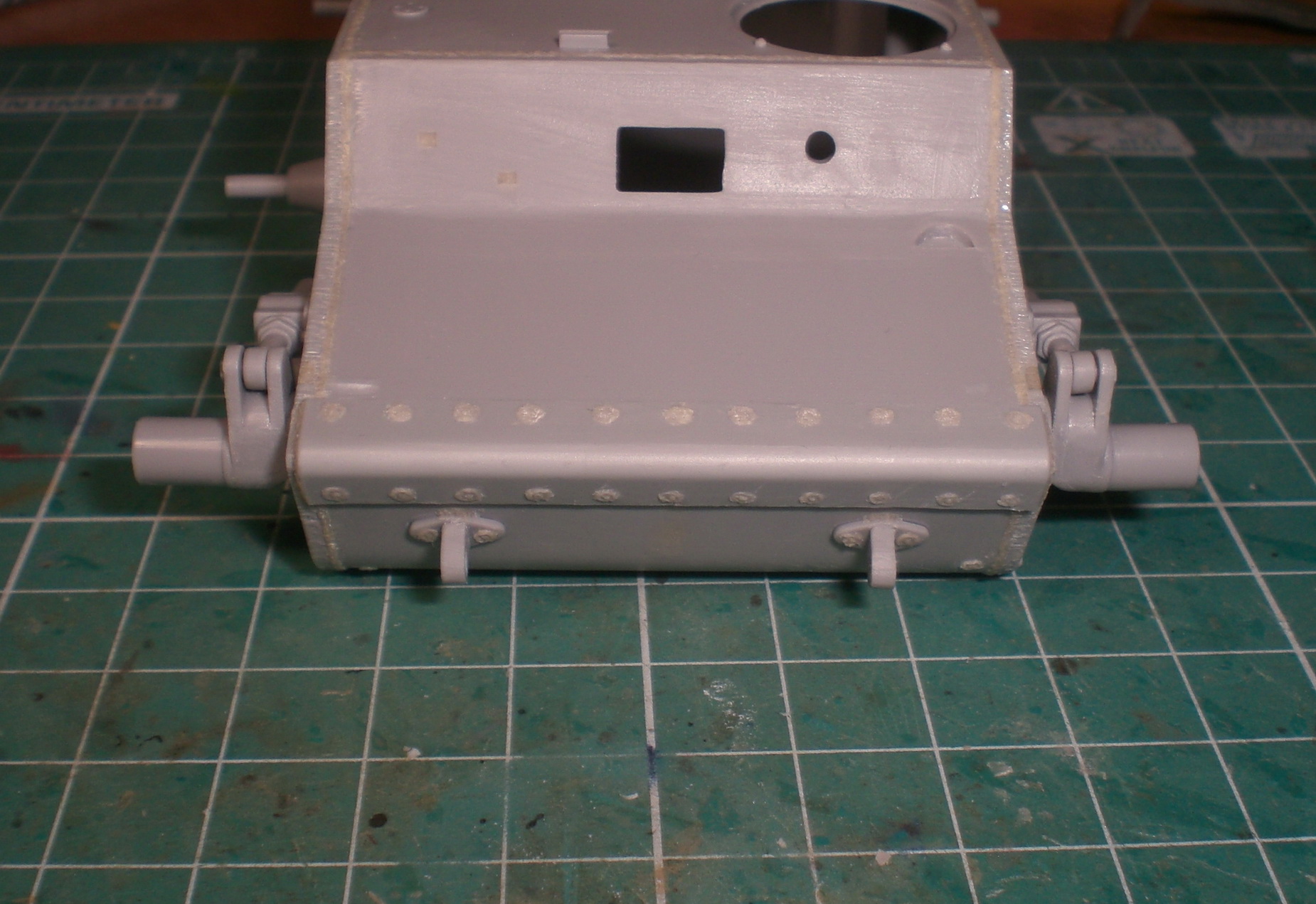

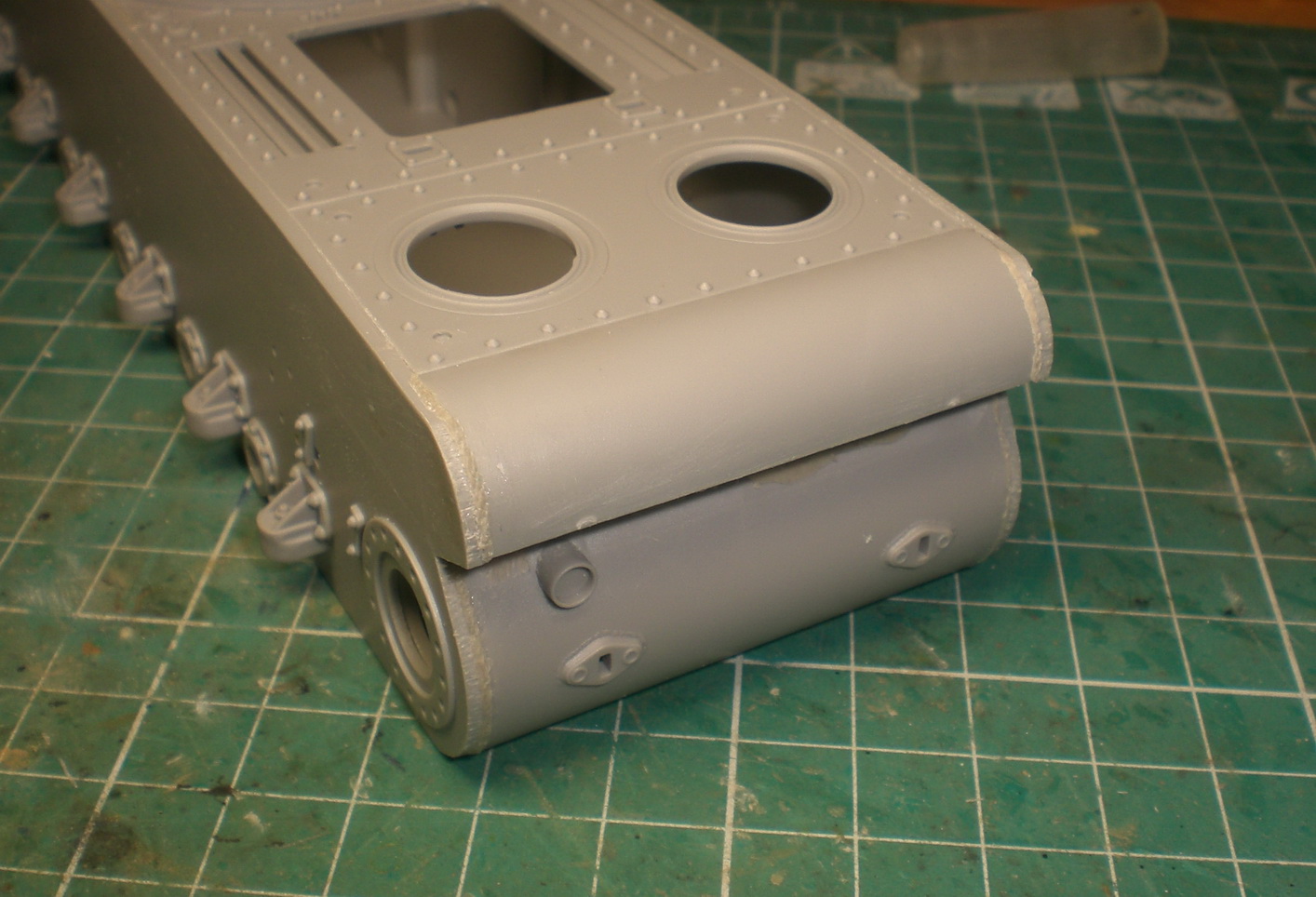

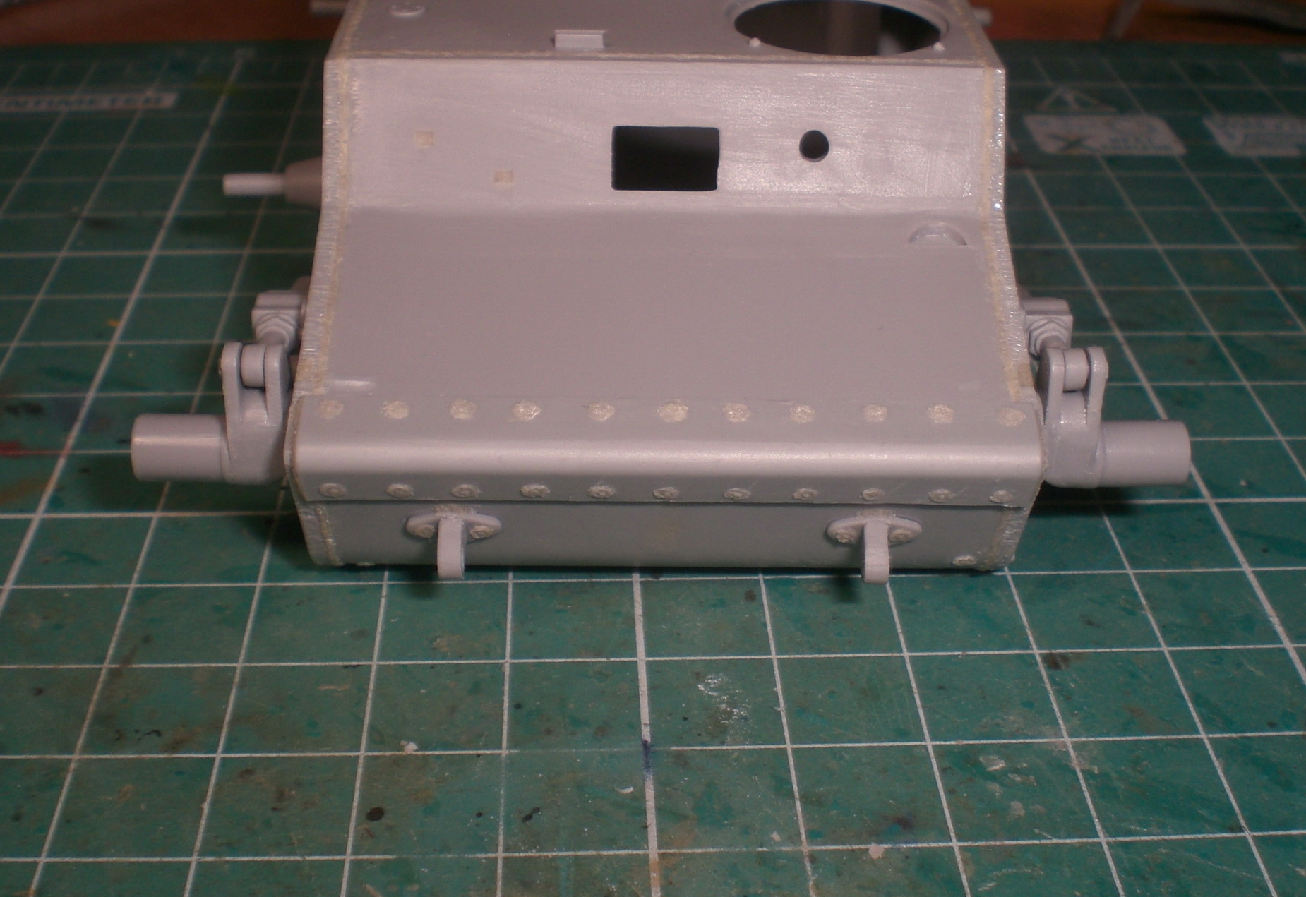

Заново сделал сварные швы из двухкомпонентной шпатлевки и имитацию газовой резки по краям броневых плит, а так же удалил все ненужное, как-то части крепления крыльев. фары и клаксона.

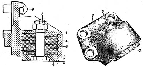

Еще вопрос, нужны фото, схемы и т.д. механизма крепления подддерживающего катка, может у кого есть?

Антон, погугли и скачай "Танк КВ руководство службы", так нужная схема есть.

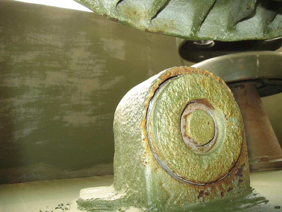

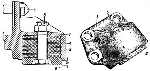

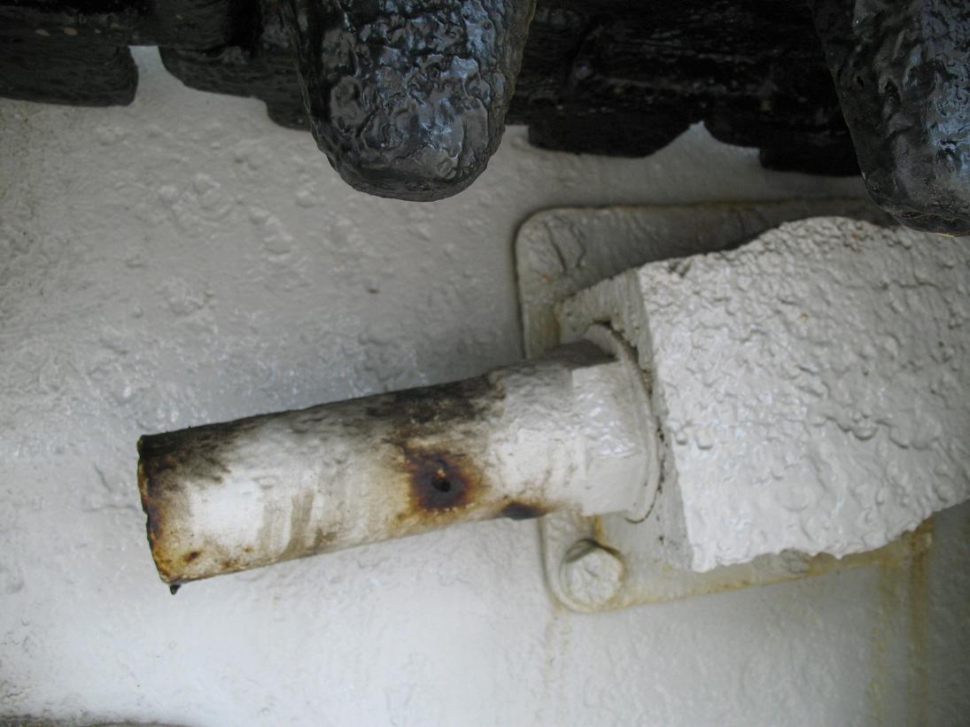

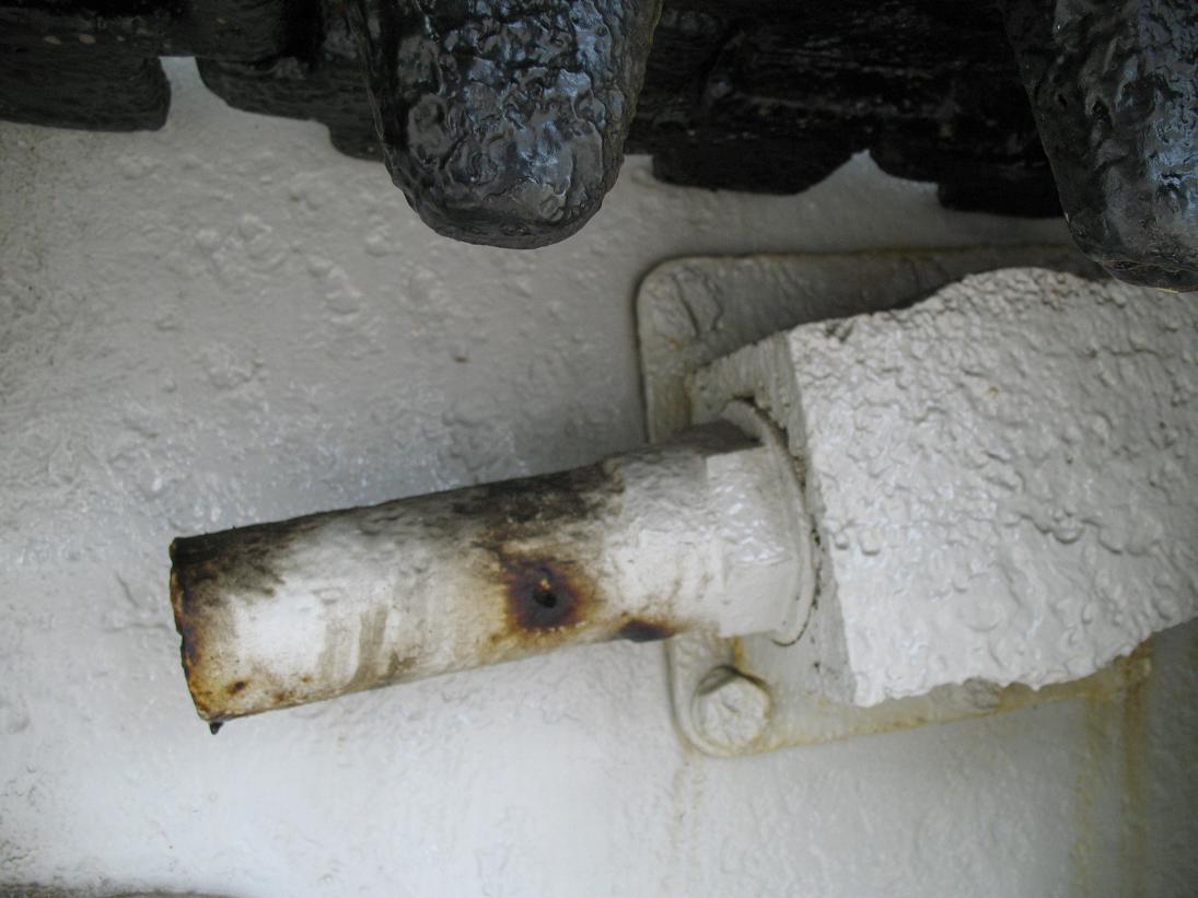

Поддерживающий каток

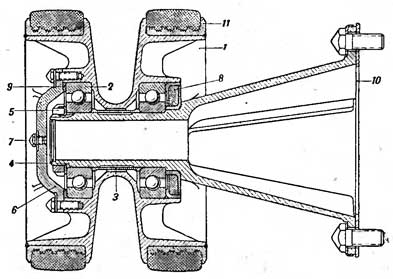

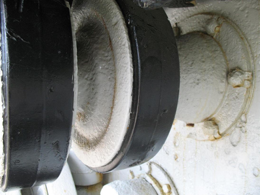

Капацина Антон, вот есть пара фото, правда танк выпуска сентября 41-го. Сам ролик и механизм натяжения, плюс рисунок из "Руководства..."
Гарик
Схема
Это механизм натяжения

Александр Зеленков, спасибо уже скачал.
tankist, за чертеж и фото спасибо, уже разобрался

Капацина Антон, диаметр ролика знаете?

Капацина Антон, с роликом всё в порядке. Зная его диаметр - 380 мм, Вы можете рассчитать и другие элементы для деталировки по схеме... 8)

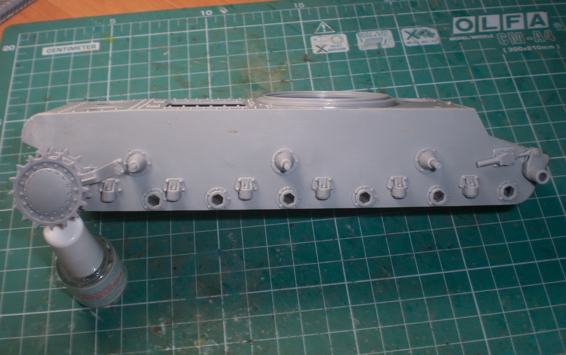

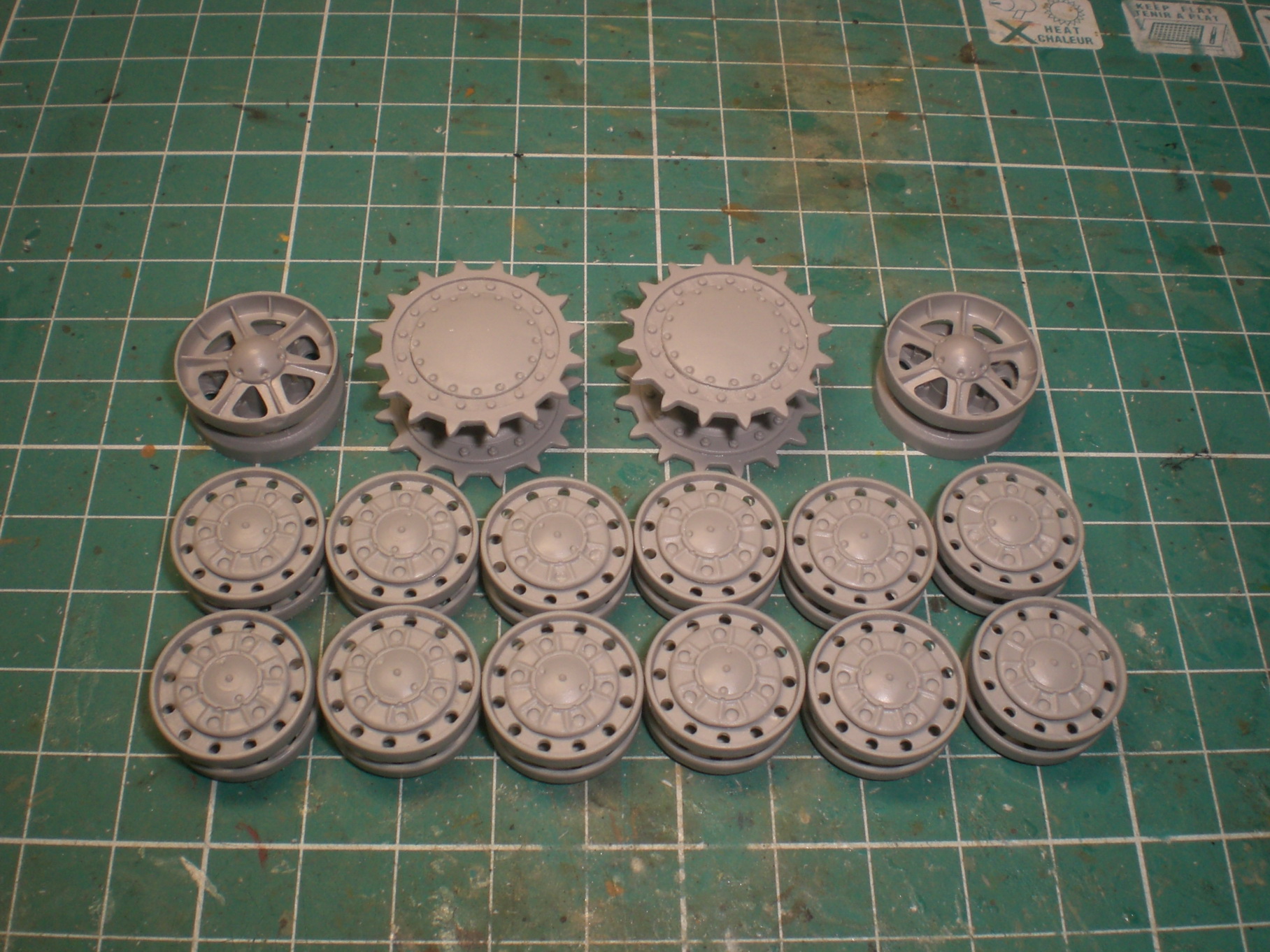

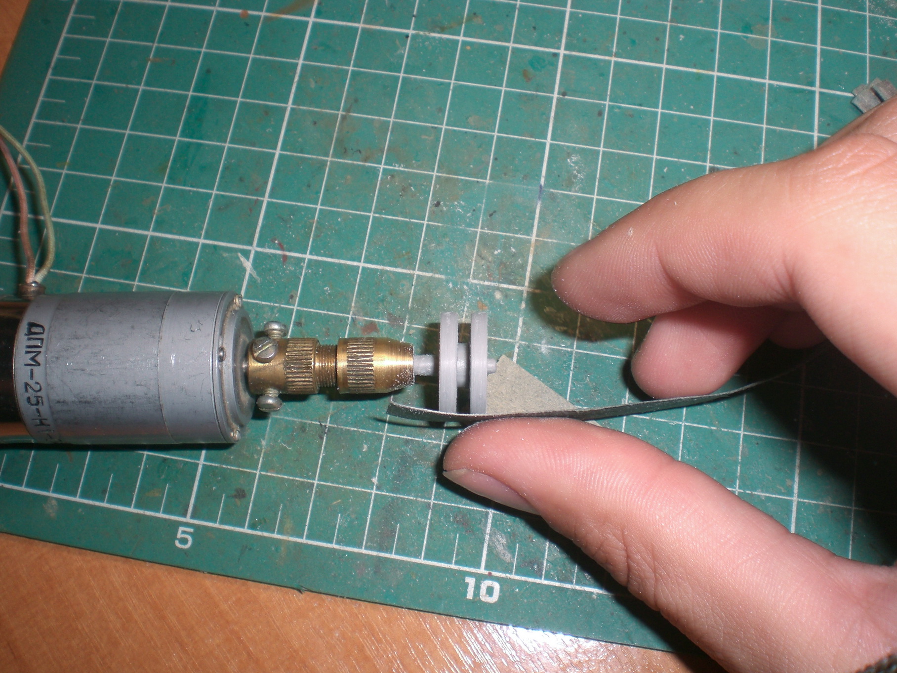

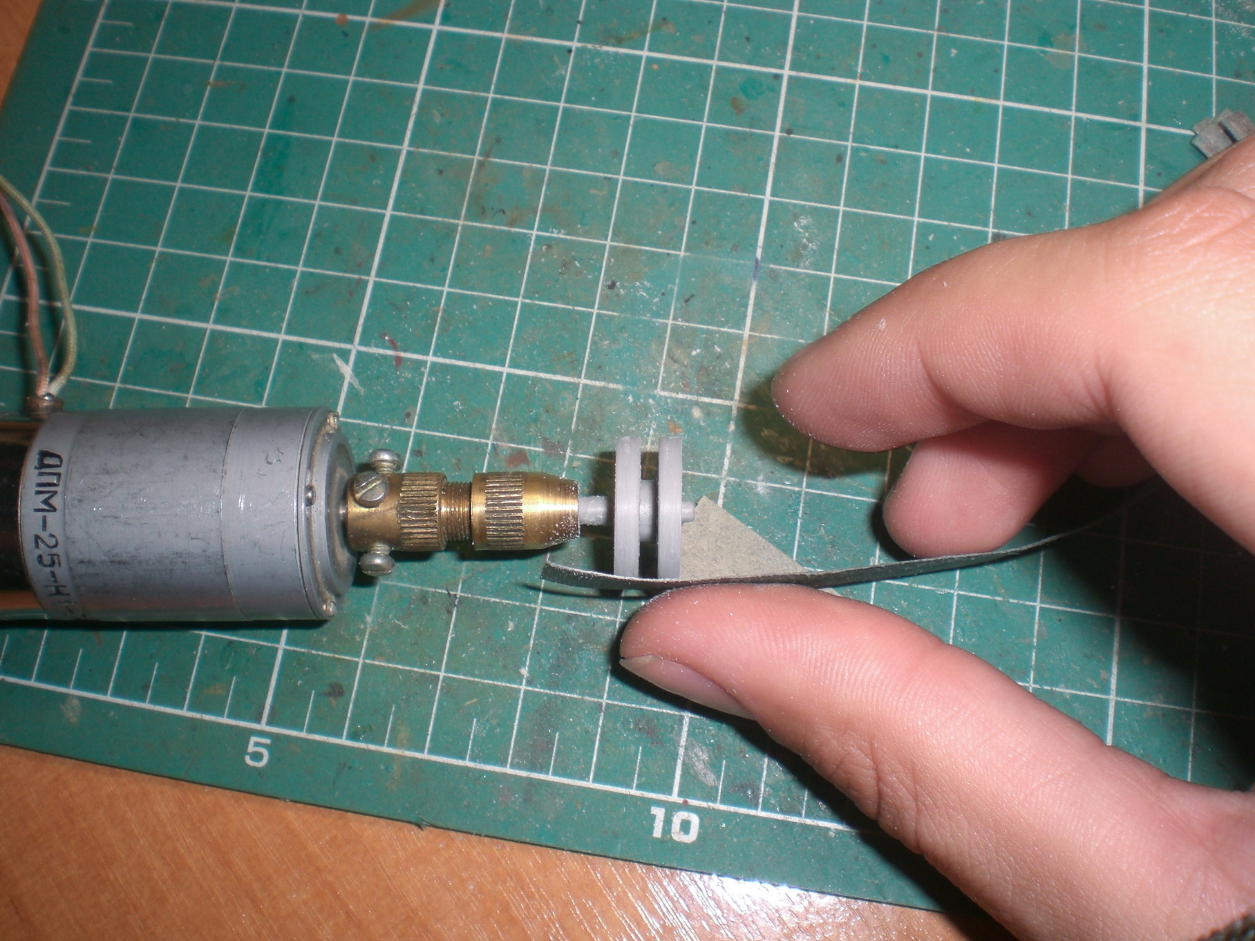

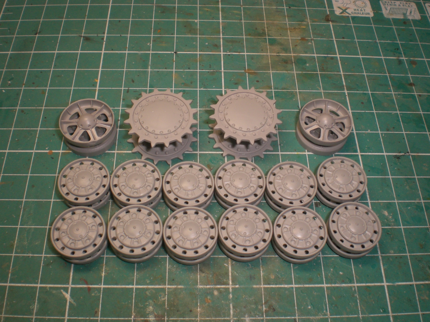

Продолжу, чтобы немного отдохнуть от корпуса взялся за катки, для удаления с катков стыка пресформ сделал небольшое приспособление из минидрели и пластикового ствола из набора.
Так же срезал с модели все непонятные кругляшки имитирующие гужоны, будем делать их заново.

Капацина Антон за миллиметрами можно не гоняться вообще, но тогда смысл в деталировке теряется, потому как миллиметры это не только размеры самих узлов и деталей, но и их взаимное расположение. Я очень сильно сомневаюсь в правильном размещении на модели тех же самых поддерживающих катков.

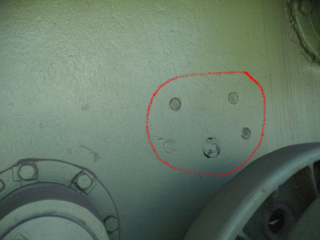

По поводу крепления. На приведенной мной фото видно, что конусный кронштейн крепится к борту 6-ю болтами. Как думаете, к чему они там? 8) Я понимаю, что Вы юрист, а не технарь, но юристы логику в университетах тоже должны проходить. Посмотрите тогда на другое фото. 8)
Если не передумали, то согласен перейти на "ты".
Как собираетесь делать гужоны и как их "обваривать?
Это место, где должен стоять упор балансира. Отверстия в борту в наличии.

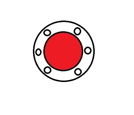

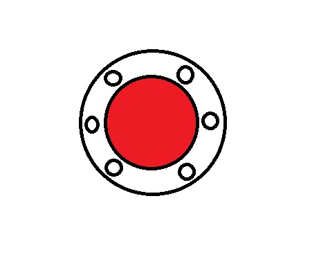

Игорь, то что я юрист не означает, что я при этом еще и полный дурак. То, что конусовидное крепление поддерживающего ролика (катка) крептся 6 болтами я прекрасно понимаю, для этого техническое образование мне не нужно.
Вопрос в том, что либо я неправильно выразил свою мысль, либо Вы меня не правильно поняли. Попробую по другому, на рисунке я схематично изобразил, то самое конусовидное крепление поддерживающего ролика, вид: фас. Так вот в той части что выделена красным цветом были ли какие либо технологические отвертия в боротовой броне танка?? (хотя все больше начинаю убеждаться, что ничего там не было, но хочу убедиться на 100%)

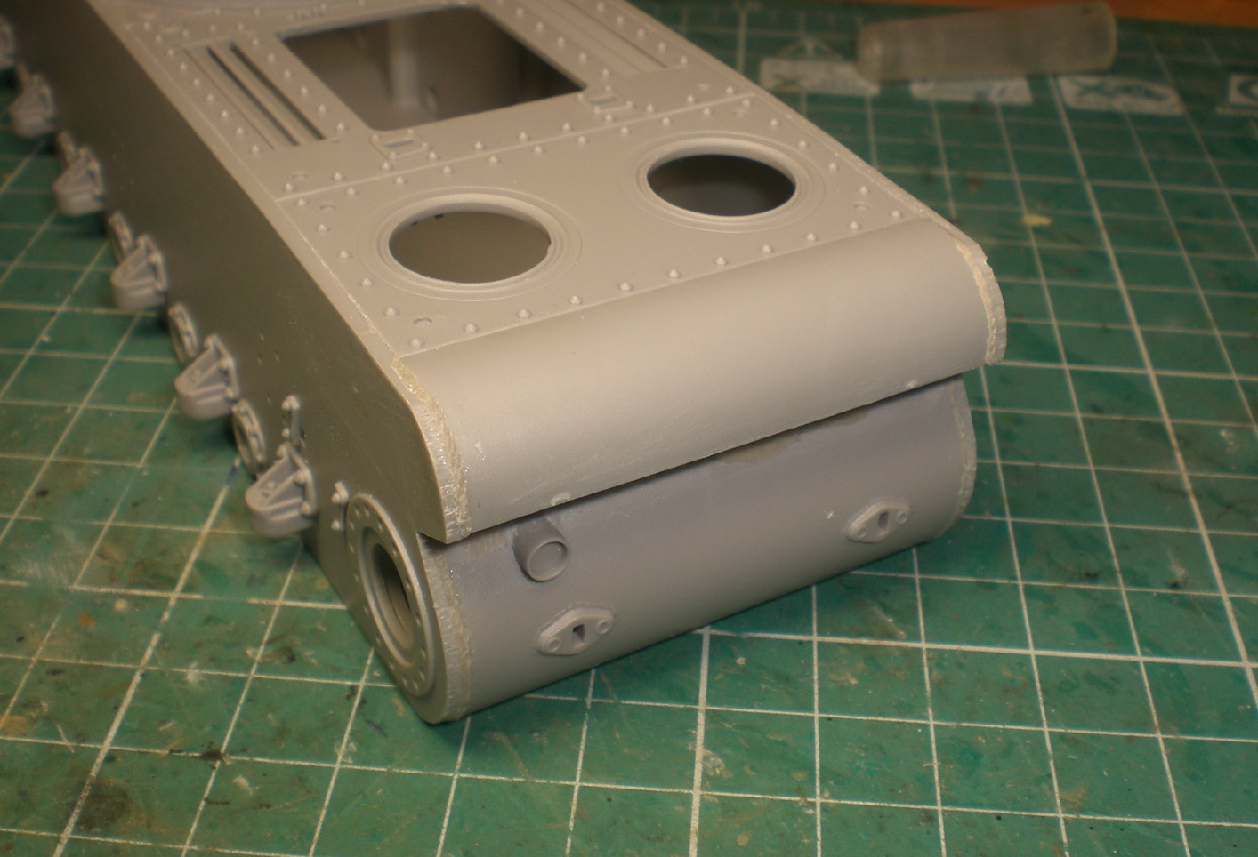

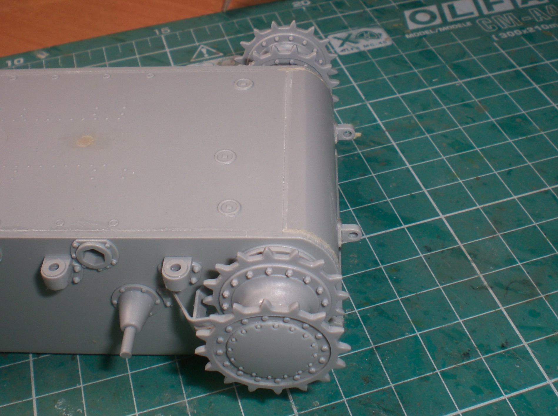

Гужоны я уже сделал, из двухкомпонентной шпатлевки, так же переделал стык кормового бронелиста и днища и установил на место грязеочистители (с ними пришлось много повозится из-за сильного смещения половин пресформ, поэтому (местами) с одной стороны деталь пришлось стачивать почти на половину, а с другой наращивать листовым пластиком) и ведущие звездочки.

Капацина Антон Wrote:Игорь, а, понял, просто сначала хотел имитировать отсутствие поддерживающего ролика, оставив одно его крепления, сейчас решил имитировать полное отсутствие, как поддерживающего ролика, так и его конусовидного крепления.
И как я понял никаких отверстей в бортовой броне в месте крепленния конусовидного крепления поддерживающего ролика не было?
P.S. может лучше на "ты", а то я себя не комфортно чувствую.
Капацина Антон перехожу на "ты" 8) и цитирую повторно: "И как я понял НИКАКИХ отверстей в бортовой броне в месте крепленния конусовидного крепления поддерживающего ролика не было?" конец цитаты. Что я должен понимать? НИКАКИХ отверстий. Опять же я не собирался тебя обзывать дураком, прости, просто немного подтрунил, по-отечески. 8) Но! юрист должен быть точен в формулировках, у меня даже мысли не появилось, что именно подразумевалось.
Короче, такого отверстия не было, оно там ни к чему.

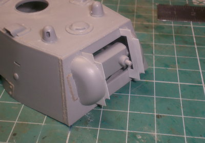

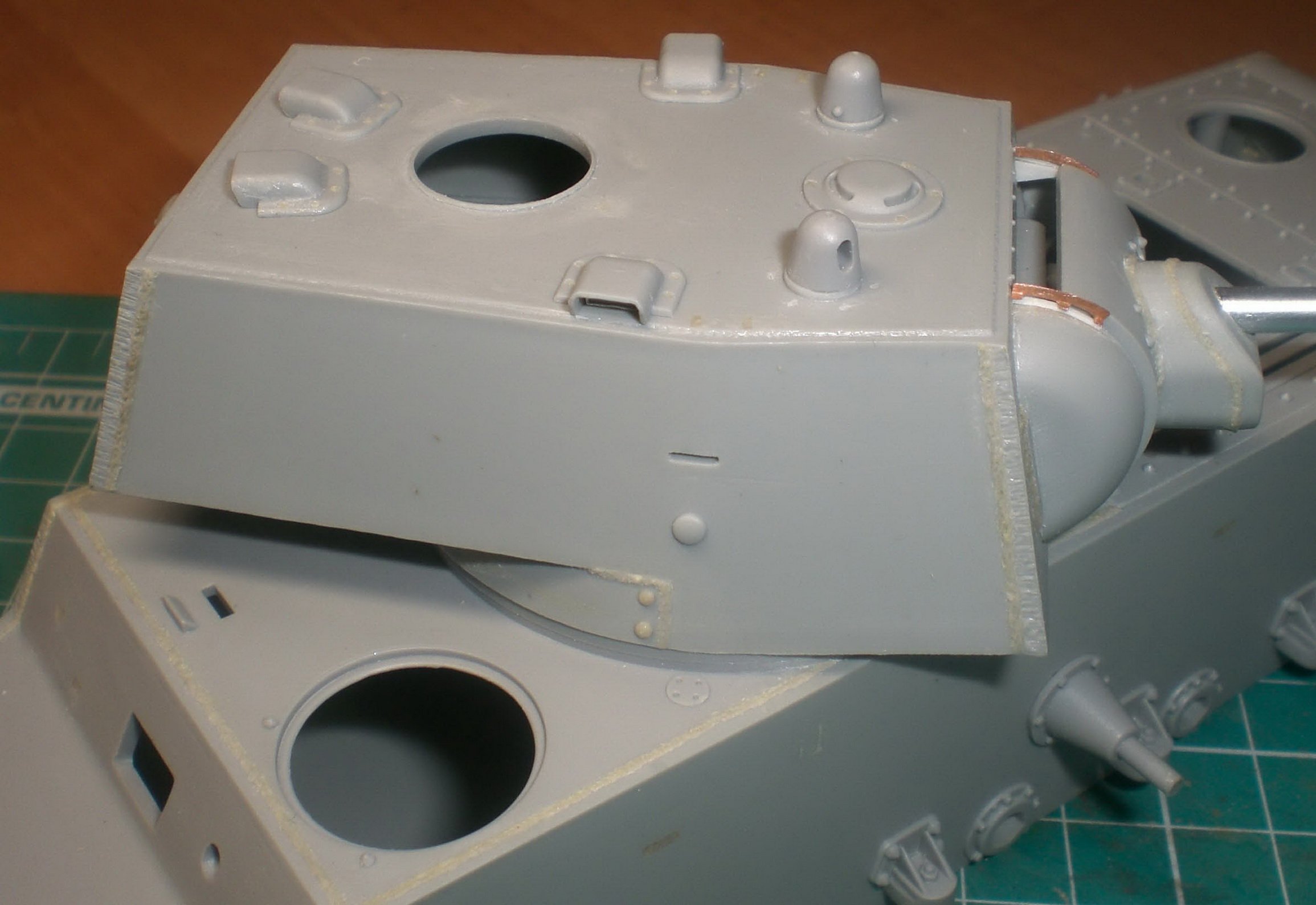

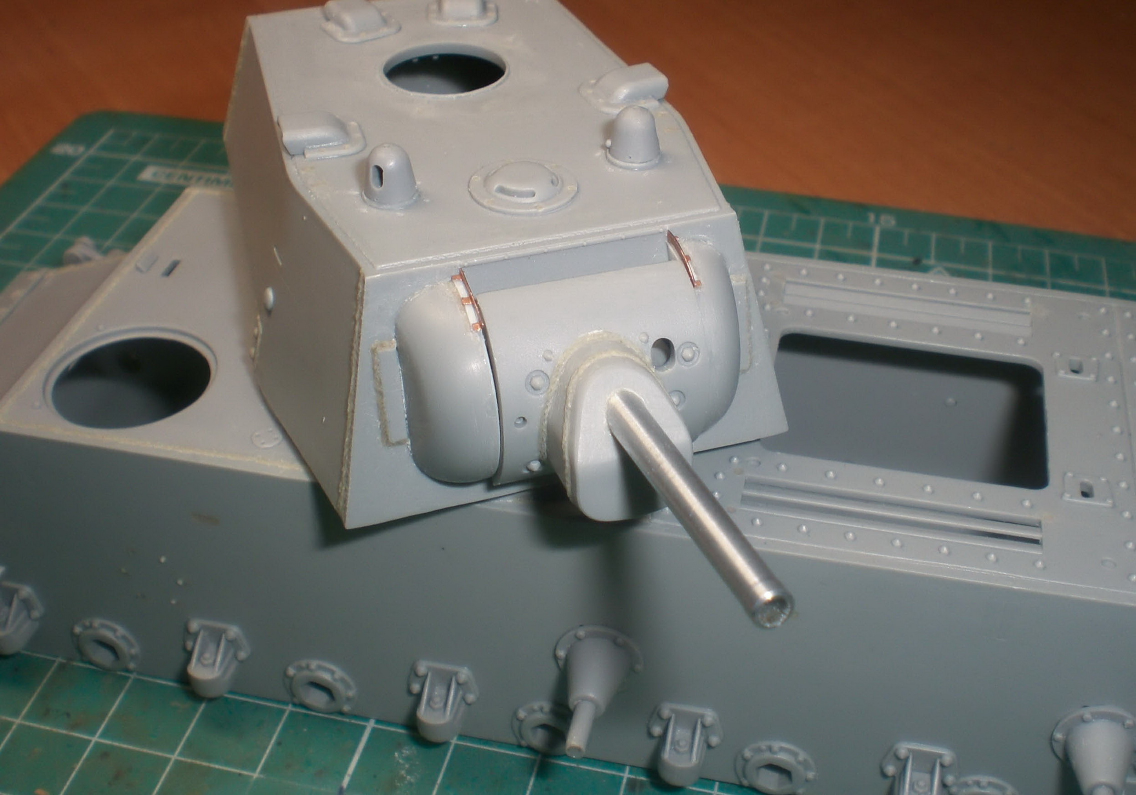

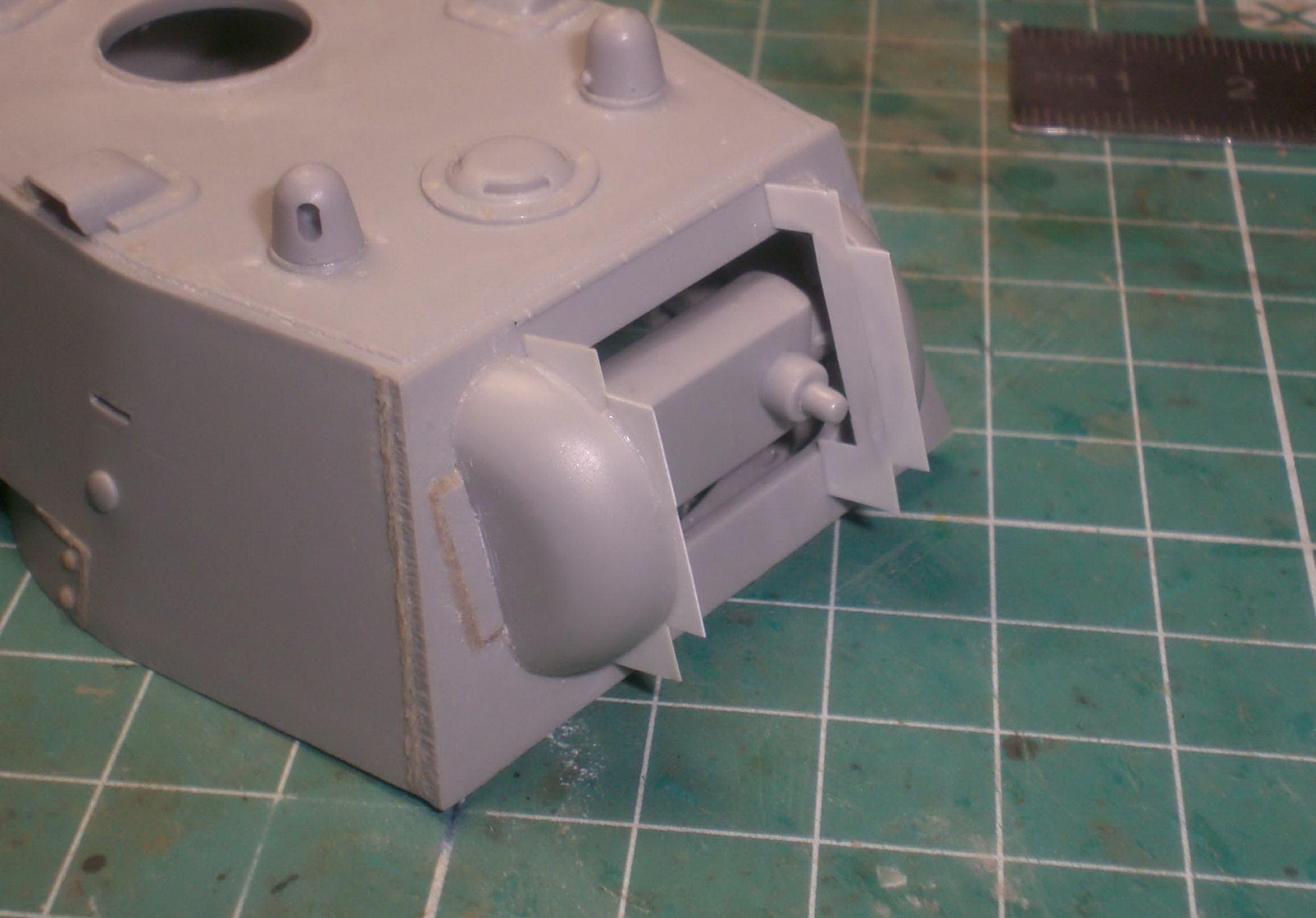

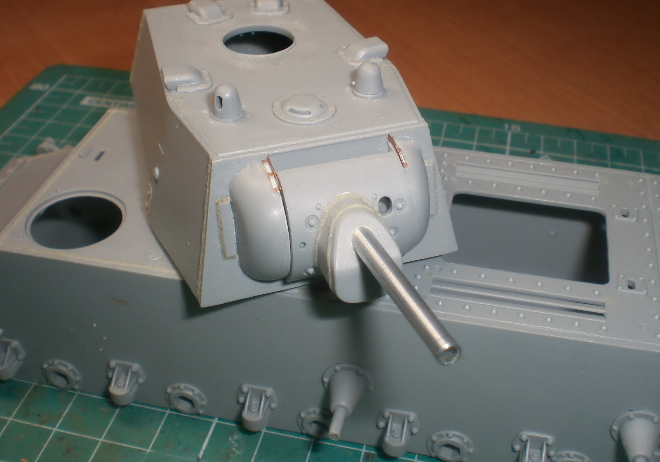

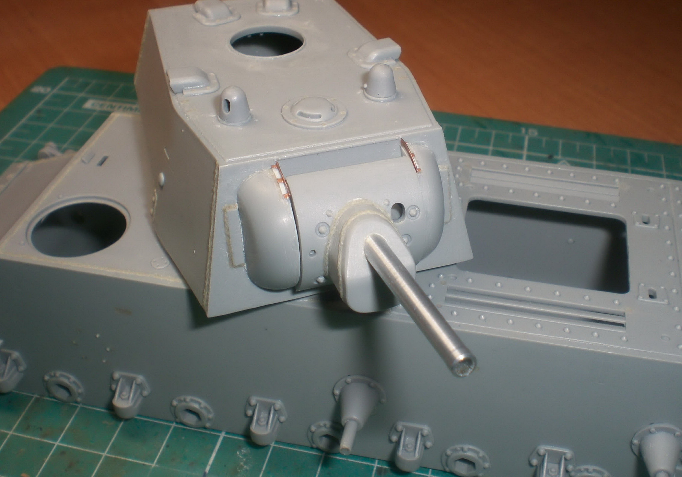

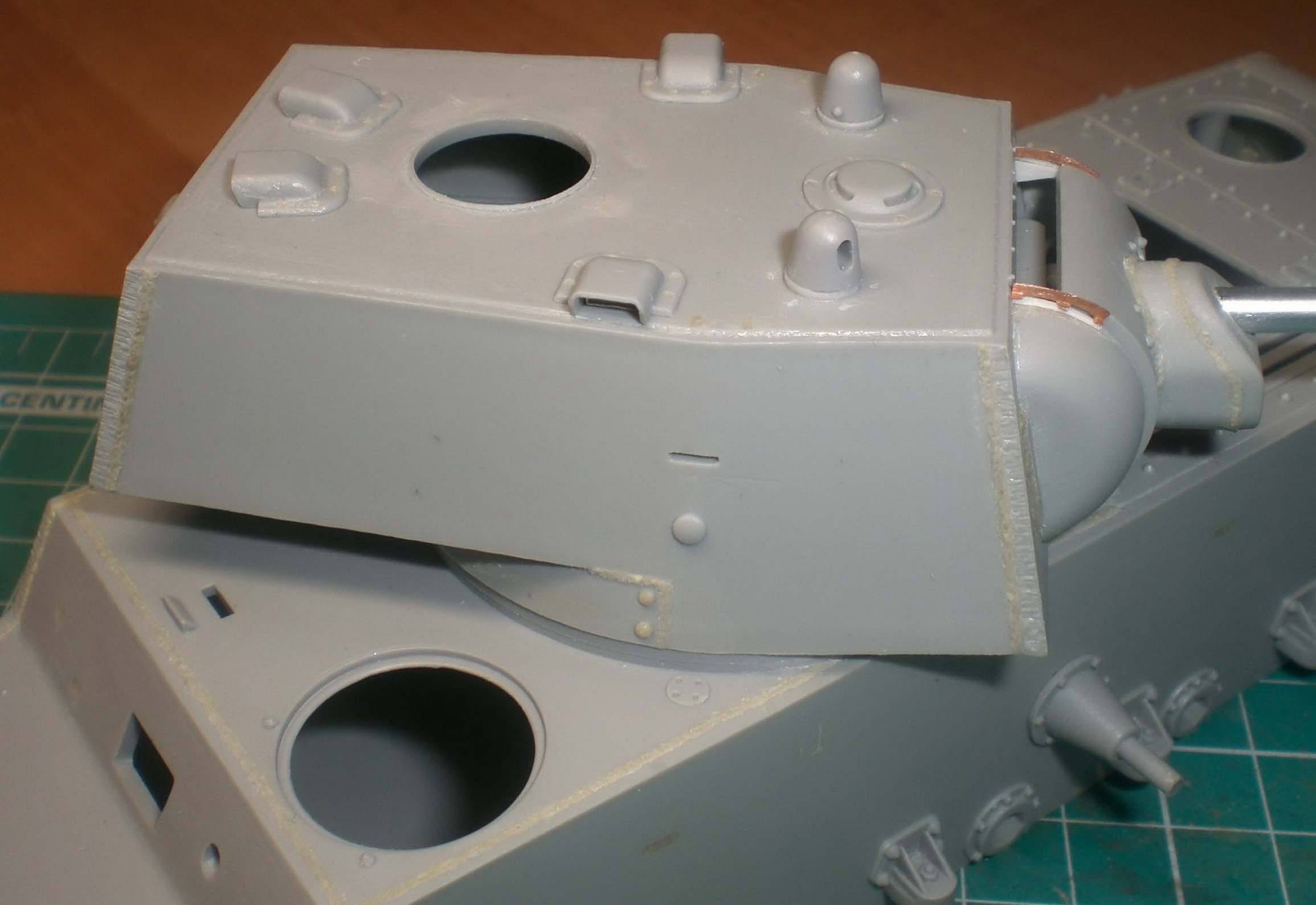

Корпус пока отложил, приступил к башне. Заново сделал сварные швы на башне и маске орудия и имитировал следы газовой резки. Установил ствол от RB и приступил к изготовлению козырька над маской орудия (родной совсем не произвел впечатления, а Aber не счел нужным дать эту деталь в травлении).
Между маской пушки и боковой бронировкой образовалась небольшая щель, пришлось наращивать листовым пластиком.

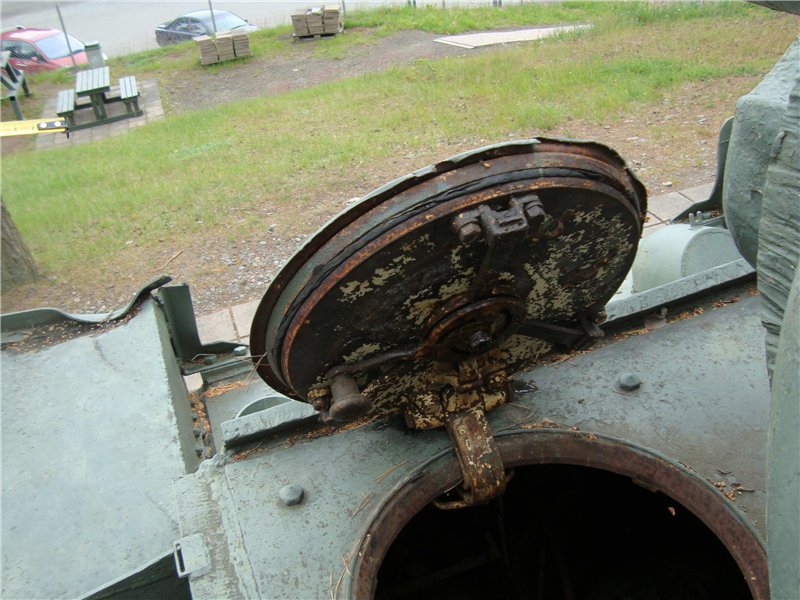

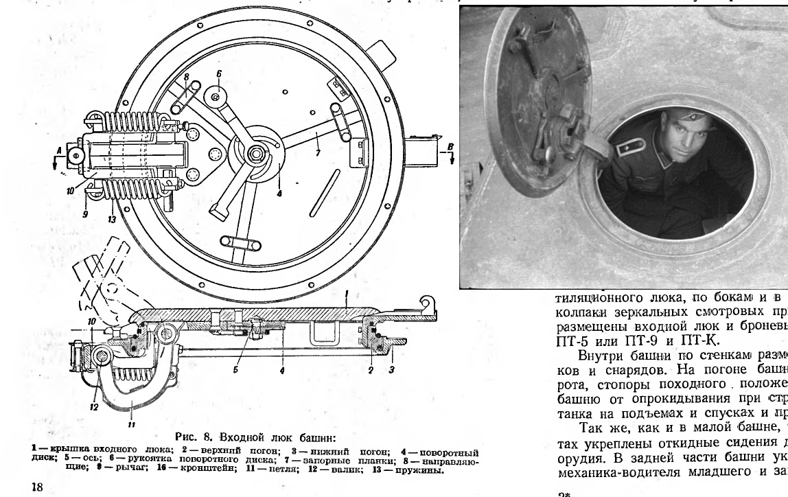

А, сейчас главный вопрос стоящий на повестке дня: нужно толковое фото внутренней стороны люка на башне.

#19
Капацина Антон Wrote:А, сейчас главный вопрос стоящий на повестке дня: нужно толковое фото внутренней стороны люка на башне.
Капацина Антон
22.06.11 [23:13]
#20
Александр Зеленков, спасибо.
Но все-равно вопрос остался открытым. на приведенных фото изображен люк механика-водителя, а на чертеже люк в башне. И как видно они несколько отличаются. Особенно интересен узел с пружинами.
