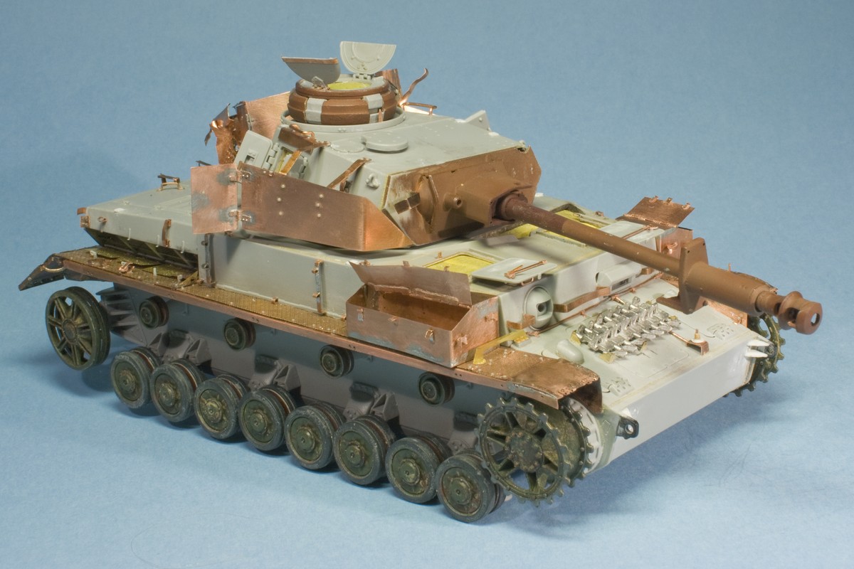

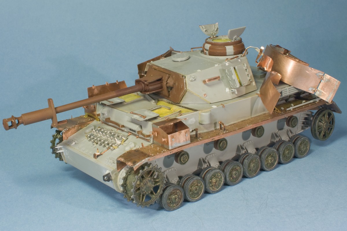

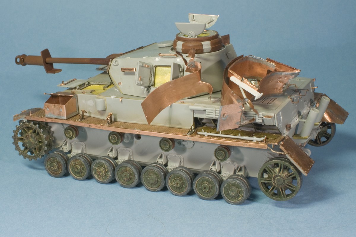

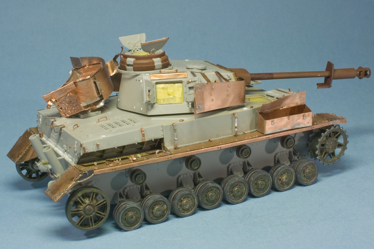

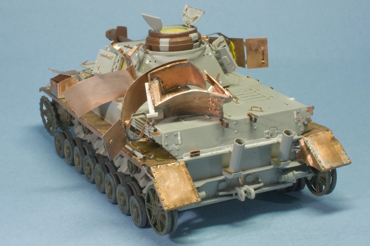

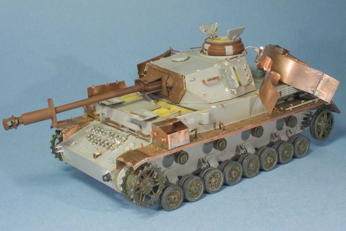

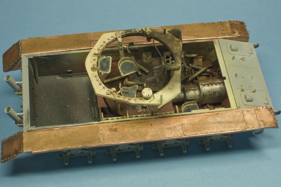

Свой первый блог на форме я буду вести о создании модели реально существующего танка PzKpfw IV Ausf J сирийской армии, который в настоящее время находится где-то на Голанских высотах.
Модель собирается из набора Dragon без дополнений (кроме гусениц от фруила). На сегодняшний момент модель собрана и ждет окраски. Но, пока не взят в руки аэрограф, принимаются замечания и предложения по исправлению ошибок и нужным доработкам.
Что сделано на сегодняшний момент
- по фотографиям прототипа были добавлены признкаи поздних J (буксировочные серги позднего образца, убраны смотровые приборы на лобовом листе башни и т.д.)

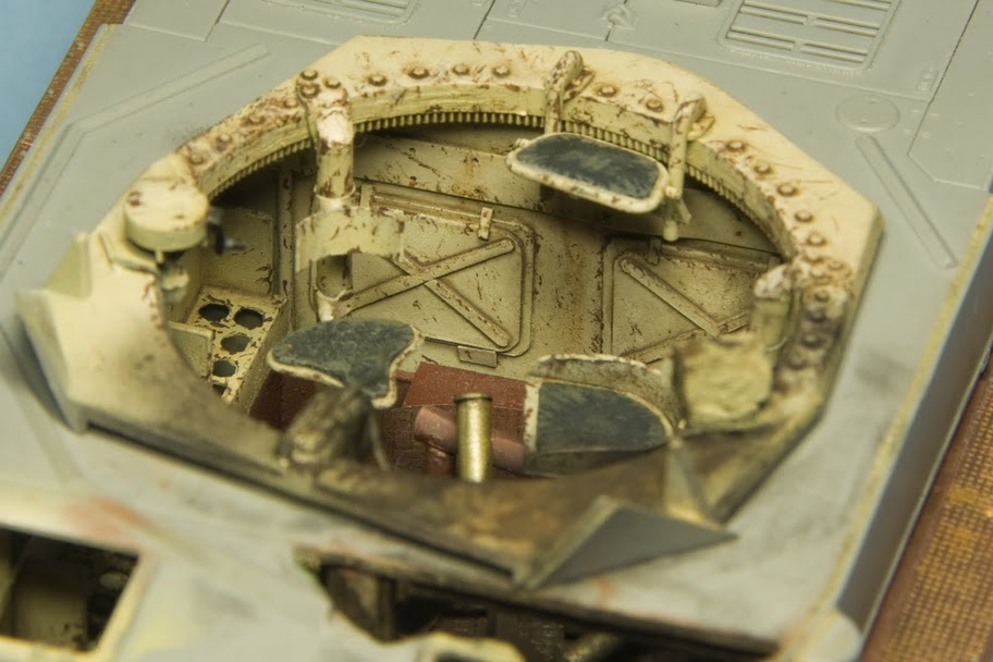

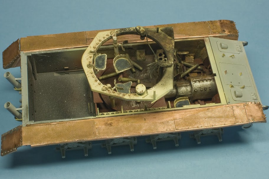

- с нуля из подручных материалов сделан интерьер боевого отделения и башни

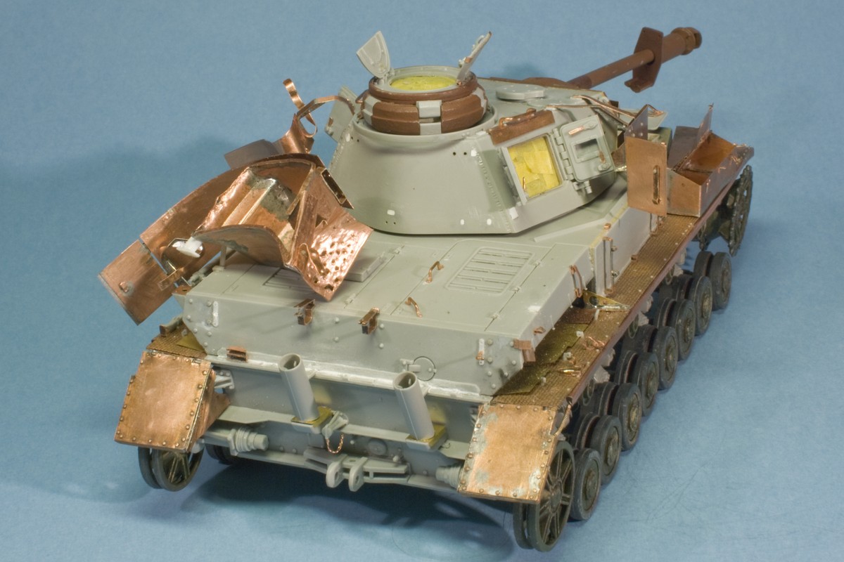

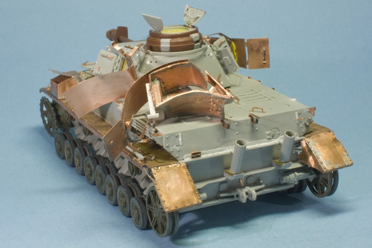

- сделаны повреждения корпуса и башни от взрыва боекомплекта
- так как крепление инвентаря на сирийских четверках отличалось от оригинальных, то были сделаны новые полки и все что на них расположено
- сделаны повреждения башенных экранов и забашенного ящика по фотографиям прототипа
- по фотографиям же сделана различная мелочевка снаружи танка

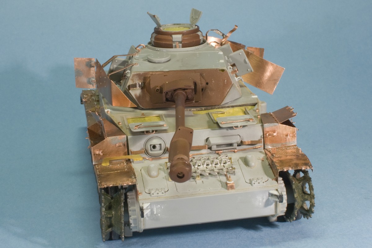

Ну вот и сама модель в предпокрасочном состоянии
Фотографии в более высоком разрешении на https://picasaweb.google.com/fonin.ap/PzIVAusfJ#
PzKpfw IV Ausf J сирийской армии.

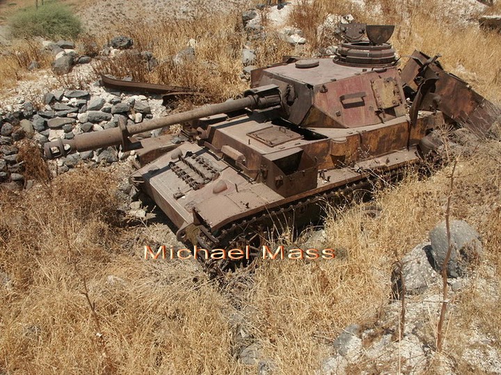

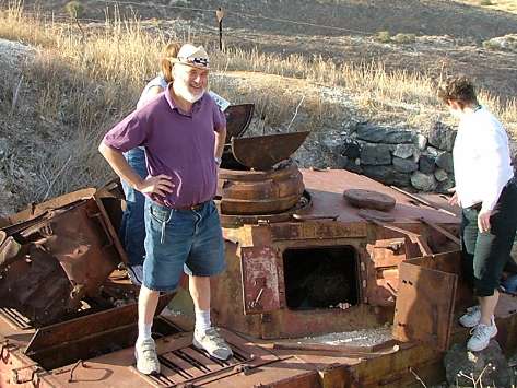

Если модель делаете по фото реального прототипа, то наверное было бы уместно выложить и эти фото, чтобы можно было сравнить степень похожести.

saleh , если не цеплятся к мелочам, то работа оставляет очень хорошее впечатление. Видно и серьезный подход к изучению матчасти и воплощение этих знаний на практике. Если же получится покрасить модель как прототип (благо цветных фото прототипа предостаточно и не нужно изобретать велосипед) то может получится шикарная работа, а если еще замарочится с основанием, то и диорама. Желаю удачного завершения проекта и дальнейших творческих успехов!
- Andrey Tolkalin
- Откуда: Московская обл.
08.05.11 [13:25]

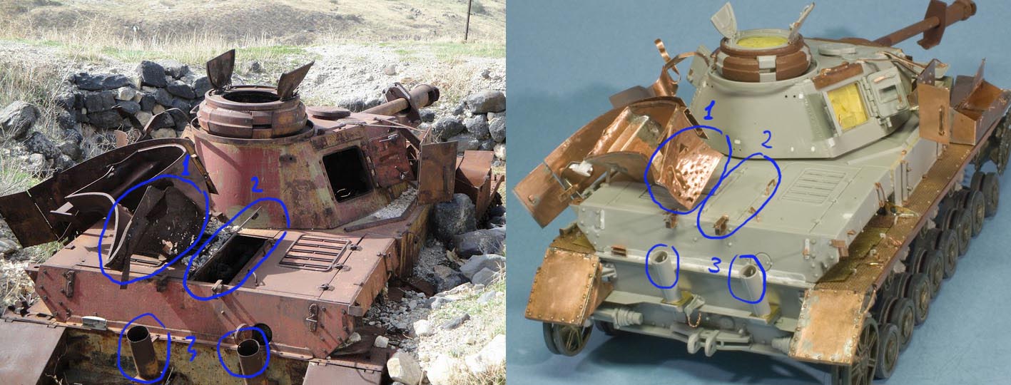

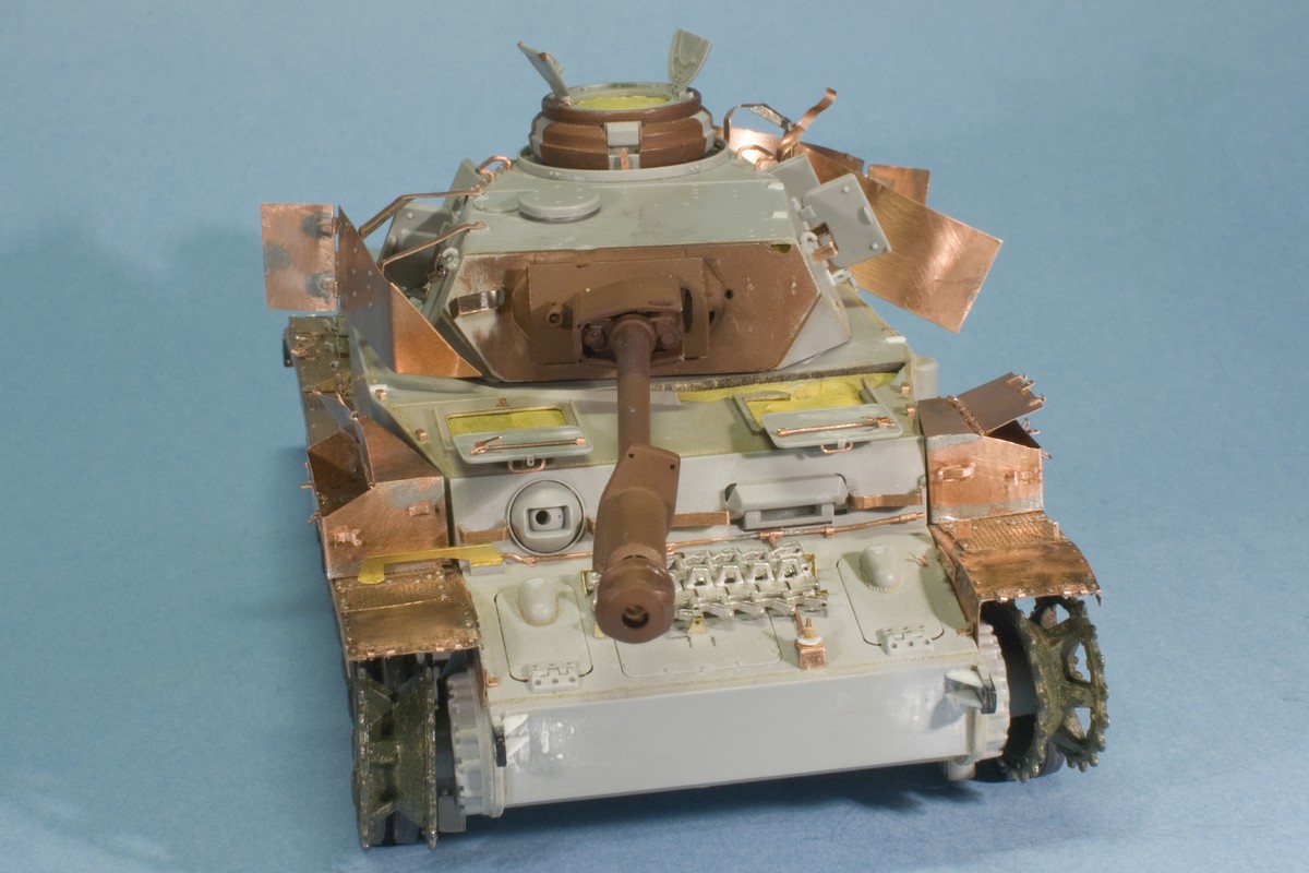

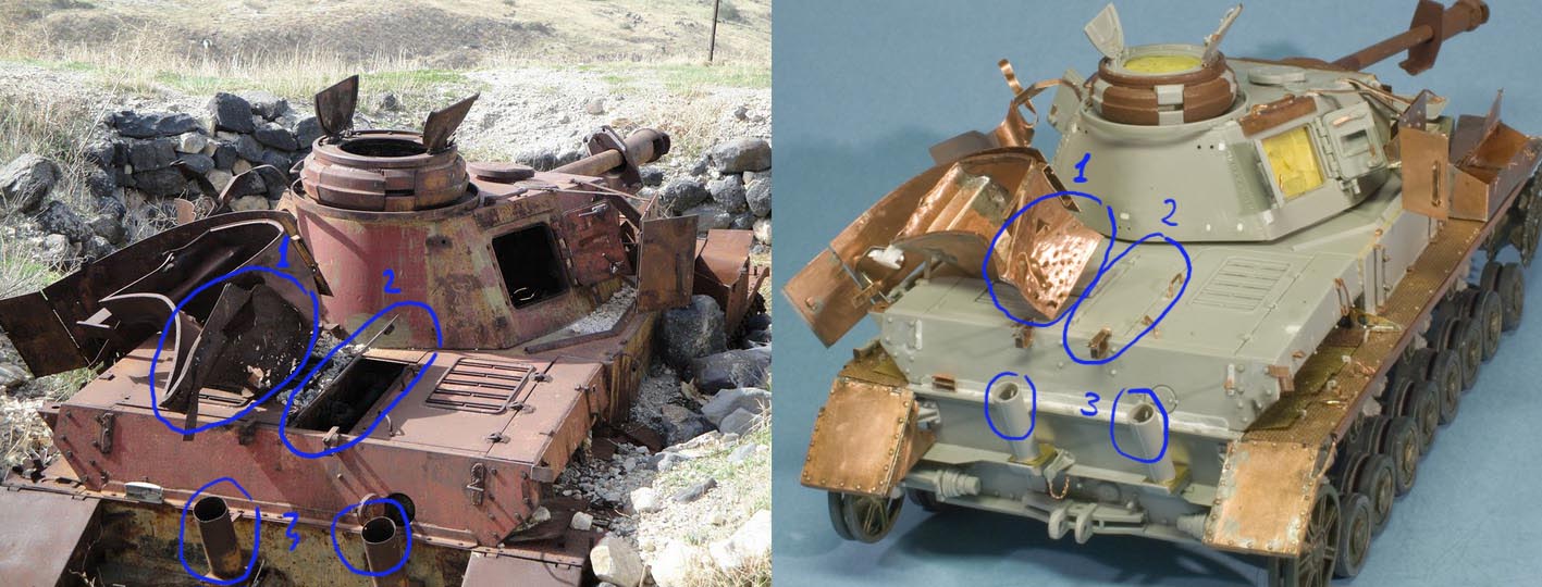

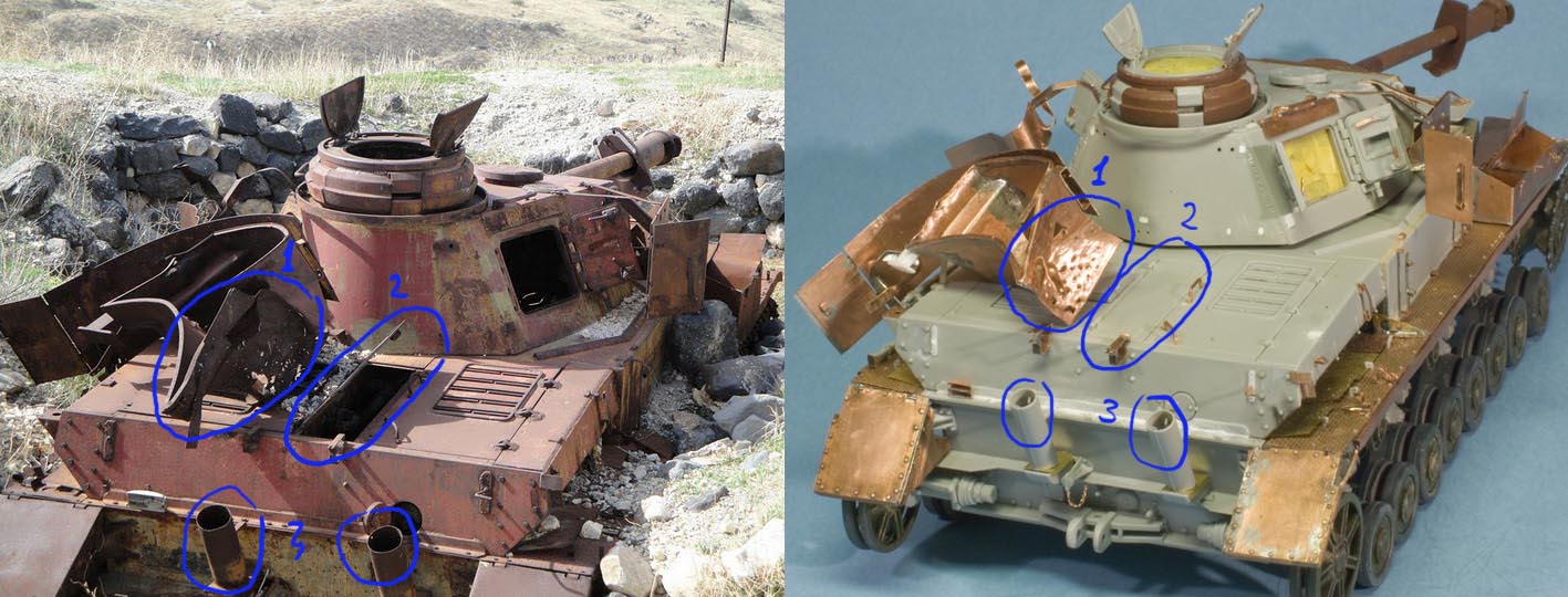

Если же мелкие поправки и пожелания приветствуются, то свое мнение выскажу, а там уже сам решай исправлять или оставить как есть. Повторюсь, что и в таком виде как сейчас смотрится очень достойно.

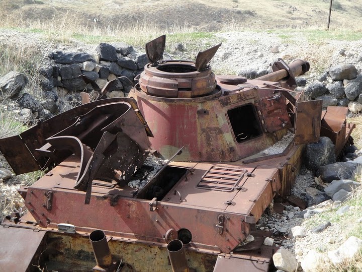

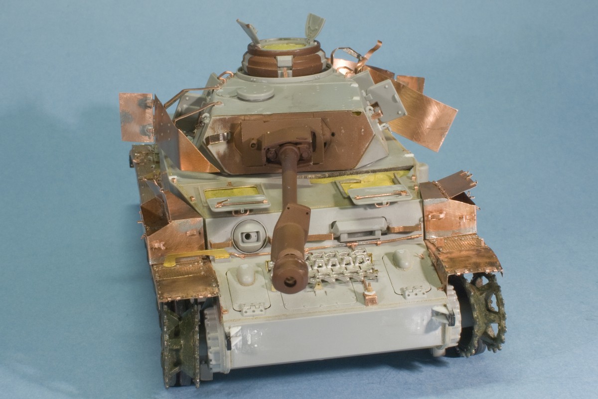

1. Характер повреждений забашенного ящика другой. У тебя больше похоже на пулевые отверстия, причем с слишком сильным вдавливанием и слишком большого диаметра. У прототипа же повреждения скорее от взрыва и последующего термического воздействия и как следствие усиленной в этом месте коррозии металла. Как это исправить, честно сказать, трудно себе представляю(очень ажурная получилась общая конструкция ящика).Скорее - это больше пожелание на будующее - , быть повнимательней к таким мелочам.
2. Открытый люк на прототипе смотрится эффектней, чем закрытый на модели.
На данном этапе исправить тоже достаточно сложно.Тем более насколько я понял интерьер в этом месте не делался.

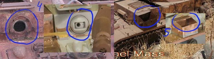

3. А вот это поправить мне кажется реально. Выхлопы неплохо было бы сделать из фольги или травленки, учитывая использование травления в других частях танка.Родные смотрятся мягко говоря не очень. В крайнем случае можно попробовать их рассверлить, чтобы стенки стали потоньше. Но вот эффекта общей деформации формы это не передаст(небольшие искривления на прототипе заметны и это придает реализма).

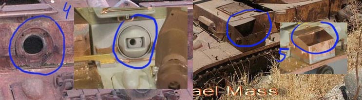

4. Отсутствие шаровой установки пулемета в лобовой плите прототипа смотрится очень эффектно. Если бы сделал как на прототипе - модель смотрелась бы еще круче!
5. Я бы убрал крышку ящика на левом крыле(на прототипе она тоже отсутствует).Мне кажется вполне достаточно крышки на правом.(это пожелание менее всего обязательное и зависит во многом от собственного вкуса и еще больше от покраски, в данном случае я учитывал то как смотрится в данном месте прототип по цвету и характеру падающих теней)
Кстати если будешь делать виньетку или диораму, то эту крышку можно было бы положить рядом на земле, предварительно ее посильнее сдеформировав как будто ее оторвало во время взрыва или постарались мародеры.Зачем добру пропадать!
6. Ну и банник я бы все таки убрал. Вообще мне кажется в подбитых машинах отсутствие привычных элементов или смена их положения смотрится лучше, чем если все присутствует и аккуратно разложено по своим местам.
Сразу видно прожитую машиной послевоенную жизнь. Включается фантазия, что же могло еще произойти с этим танком после того, как его бросили.
В остальном, что было сказано на Дише повторяться не буду.
В целом же все получилось супер, особенно повреждения!
Будем ждать покраски!

Andrey Tolkalin, спасибо за комментарий
1) Ящик поврежден осколками камней скорее всего. У меня повреждения вышли не очень похоже, пытался поправить (что видно по его помятости), но, получилось, что получилось
. Наверное лучше такие повреждения делать травлением, а не дырявливанием. Но это знание на будущее
2) Люк не делал открытым как раз из-за пустоты внизу. Может и имеет смысл сделать его чуть приоткрытым. Посмотрю на масштаб бедствия после праздников (петли, деталировка крышки). На прототипе еще и нет крышки "коробки" слева от люка и открыт круглый люк на заднем листе (этот я уже наметил "открыть")
3) выхлопные трубы я еще расточу.

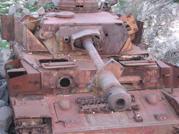

4) Но шаровая то была (первое фото прототипа)
Ее в перерыве между фотосессиями сперли. Я хочу сделать танк не в нынешнем красно-рыжем состоянии, а недавно (несколько месяцев, максимум гол-полтора) брошенным. Поэтому шаровая нужна
5) Крышку оставлю, по той же причине, что и шаровую – могла быть в 70-х
6) про банник и лом меня уже убедили

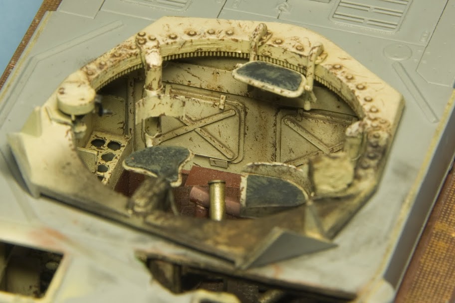

Что касается шаровой и финальной покраски - смотри мой предыдущий пост. Повторюсь, на мой взгляд, то в каком состоянии танк находится на последних фото намного выразительней, чем на ранних. Другой вопрос, что так покрасить сложней(совсем не проще, чем ты думаешь - краску нужно накладывать в несколько слоев с последующим обдиранием верхних(метод лак для волос + соль с последующим вылизыванием кисточкой) либо все выдрючивать кисточкой, но это еще тот геморрой ).

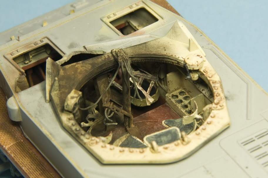

Если корпус еще не склеен, то заднюю часть интерьера можно задуть в более темный цвет(там же все выгорело), тогда и не страшно приоткрыть задний люк рядом с забашенным ящиком. А на фотосъемке постараться избежать КРУПНОГО вида сверху этого места.
С интерьером в башне проблему можно попробовать решить с помощью пигментов (черный цвет и разные оттенки ржавчины, но очень аккуратно и без лишней спешки, где то может понадобится пройтись тонкой кисточкой. Ну и финальная фотосессия - правильно выставить свет - по максимуму как на прототипе, чтобы интерьер оставался в тени и чтобы падающие тени были в нужном месте и нужной длины. Хорошая фотосессия - это дополнительные 20% успеха.

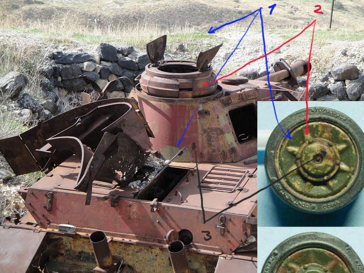

Что касается катков. Сомнения по цвету. Я все таки больше ориентируюсь на прототип. Там катки более ржавые и потрепанные временем. И зеленый камуфляж сделан на мой взгляд грубовато.Глядя на прототип в целом мне кажется у него даже если и был зеленый камуфляж, то во-первых не такого оттенка, а во-вторых не в таких колличествах как ты сделал на катках. Бандажи не смотрятся как резина, а видна именно фактура краски. Появляется такое ощущение, что аэрограф на катках практически не использовался, а краска накладывалась кисточкой достаточно толстым слоем.Из-за этого съедается деталировка катков и они смотрятся плоско и "грязно" по цвету. Ну и не хватает смывок и всего, что полагается после них(это уже вопрос решаемый)

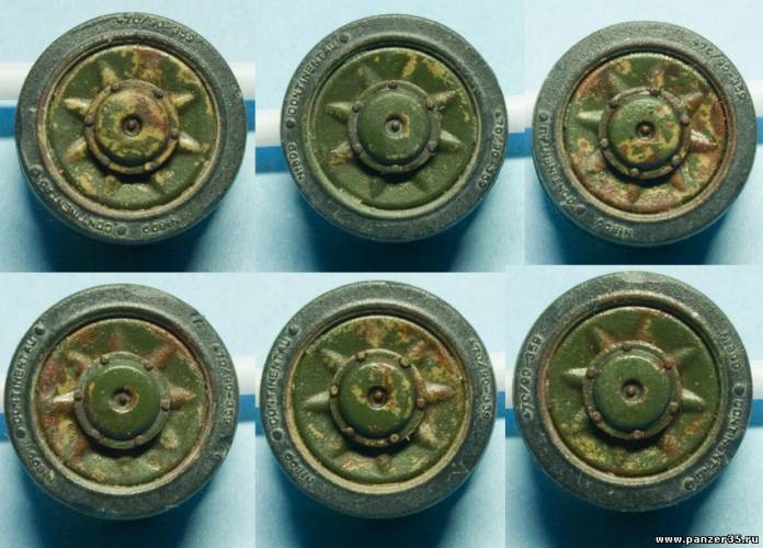

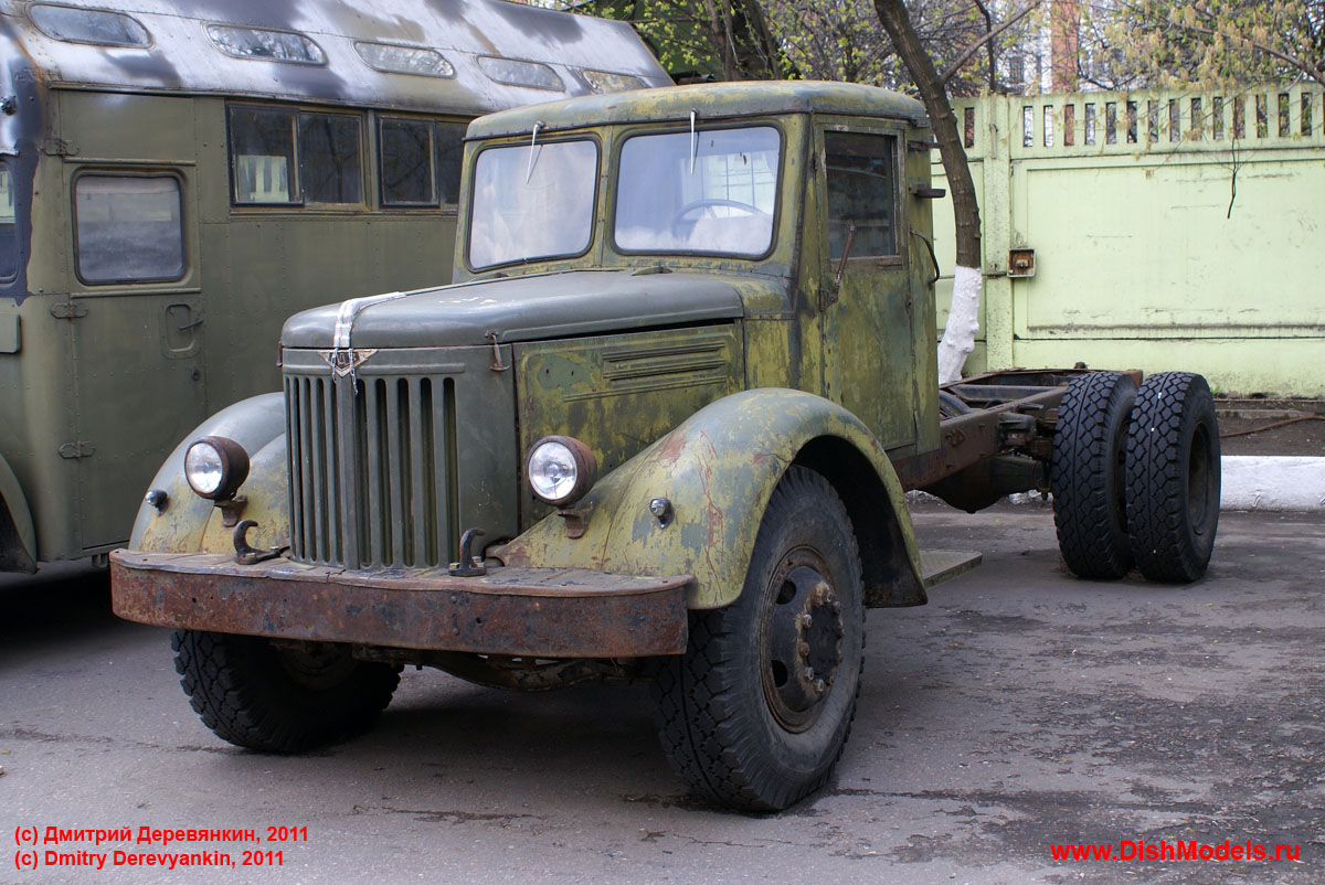

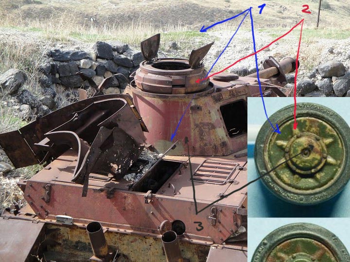

Вопрос в окраске не в простоте. Я тоже собираюсь красить слоями, так как после войны эти четверки были перекрашены в зеленый, поверх родного темно-желтого. Я хочу покрасить с имитацией "смывания/стирания" зеленого цвета до желтого, а местами и до металла. Например, как вот на этом МАЗе, но в меньшей степени
На катках не камуфляж. А слезшая краска + ржавчина. Кисть там использовалась только для нанесения масла. Смывку не делал. Детализацию, вроде не потерял, хотя при нанесении глянцевого лака не заметил, как погнул иглу и кое-где есть "плевки" лака, особенно заметно на ленивцах. Это да
Пока буду дорабатывать по замечаниям, буду думать о покраске. Но старение интерьера все равно смущает

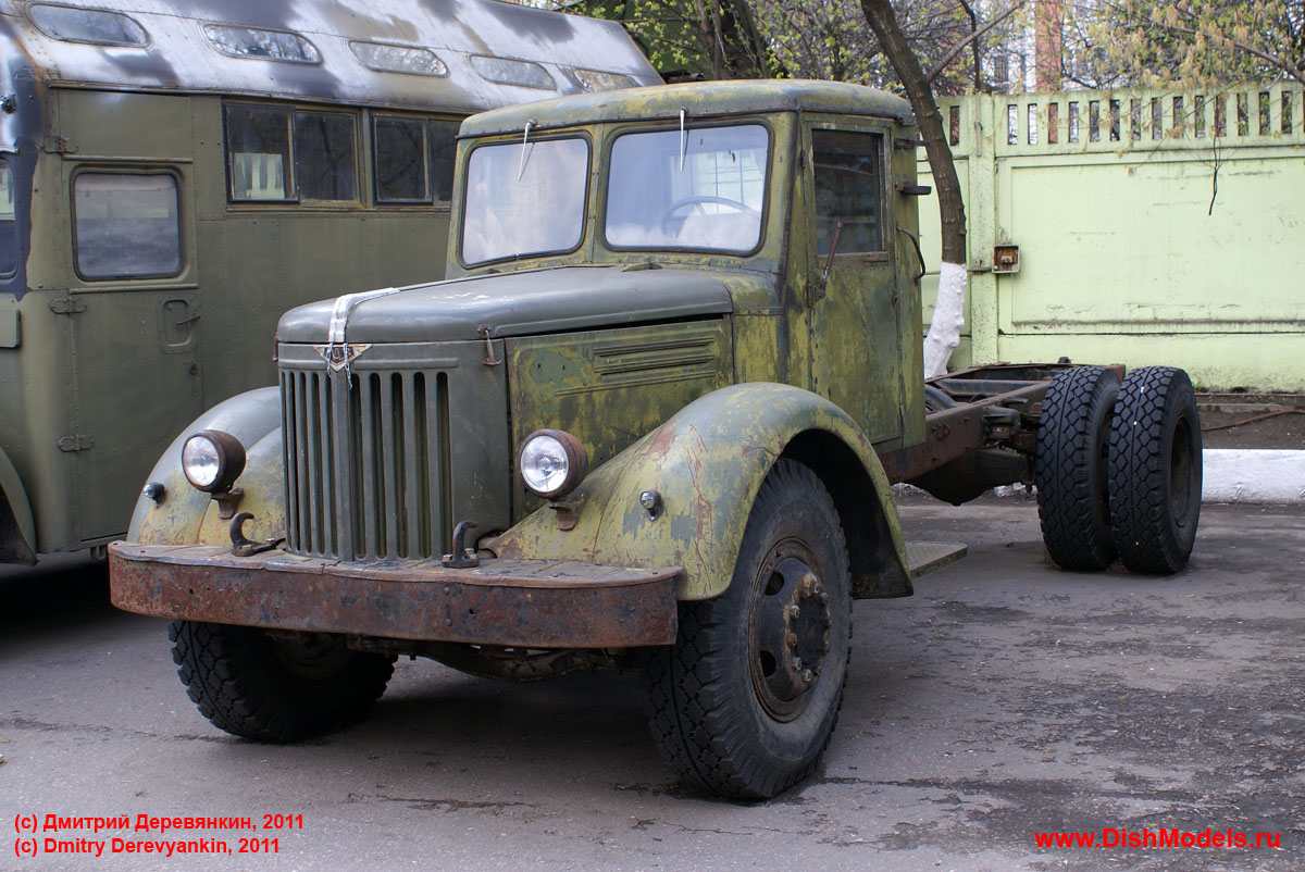

saleh , честно говоря не понял при чем тут наш МАЗ - это сирийцы его так красили и перекрашивали?
У тебя есть фото реального прототипа. На тех фото, что ты выложил, катков почти не видно, может быть есть на других фото, так вот на них и нужно ориентироваться, а не на фото МАЗа или других танков, наверняка у них могли быть вариации в покраске. Иначе может получится разная стилистика у корпуса и у катков. Может быть я плохо смотрел, но зеленого на корпусе не увидел. Старая "выжившая" краска в основном желтого цвета или очень сильно выцветшего салатового, который намного светлее твоей версии.Я конечно могу ошибатся, поскольку это не моя тема. Лучше лишний раз еще покопаться в этой теме, посоветоваться со знатоками, чтобы уже окончательно снять сомнения в этом вопросе. Возможно у немцев краска была более лучшего качества и по сравнению с сирийской пострадала меньше.
По поводу интерьера я же написал, что проблему можно решить с помощью конечной фотосессии(у прототипа весь интерьер в тени), нужно будет в конце пройтись немного по тем местам, которые вплотную прилегают к открытым люкам и все!

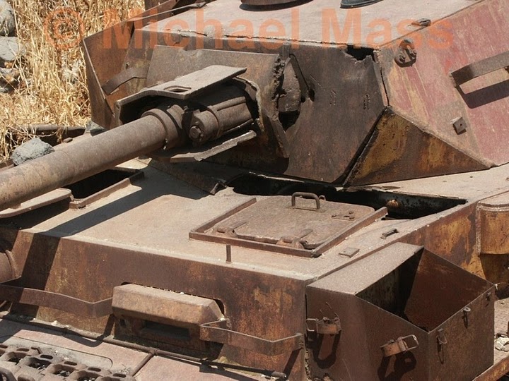

Вот сравни цвета которые на прототипе и на катках.
1 разные оттенки зеленого(на прототипе цвет намного светлее и холоднее,стремящийся к серому)
2 желтый (на прототипе он теплее, местами стремится к оранжевому)
3 красный грунт(на прототипе он ярче и светлее чем ржавчина и распологается соответственно выше ее в иерархии красочных слоев и по площади у него тоже заметное место!)
При этом при тонировке всего 3-4 оттенками не обойтись, потому что краска везде выгорела по разному. Поэтому после того как нанесешь основные цвета и сделаешь обдиринг, более серьезно чем ОБЫЧНО, нужно будет поработать с фильтрами и тонировкой этих базовых цветов. Где то цвет темнее, где то светлее, где то теплее, где то холоднее и т.д.
Вот хорошие примеры тонировки внутри одного цвета если и не по цвету, то по тону(светлее-темнее) уж точно.[url]http://www.dishmodels.ru/glr_main.htm?es=g&sb=n&a=Виктор%20&al=Яковчук[/url]
