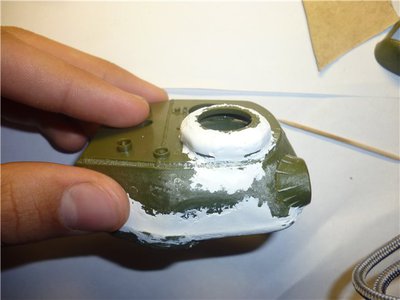

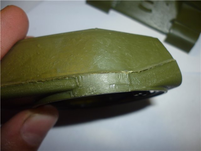

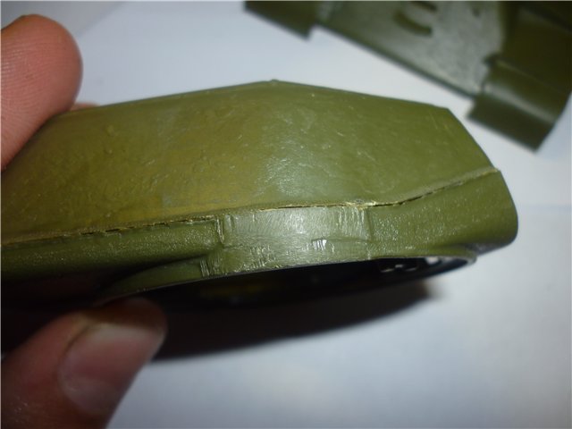

Все началось с башни.Я срезал боковые башенные рубцы,как показано на фото,но нужно ещё доработать шкуркой и напильником.

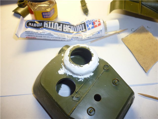

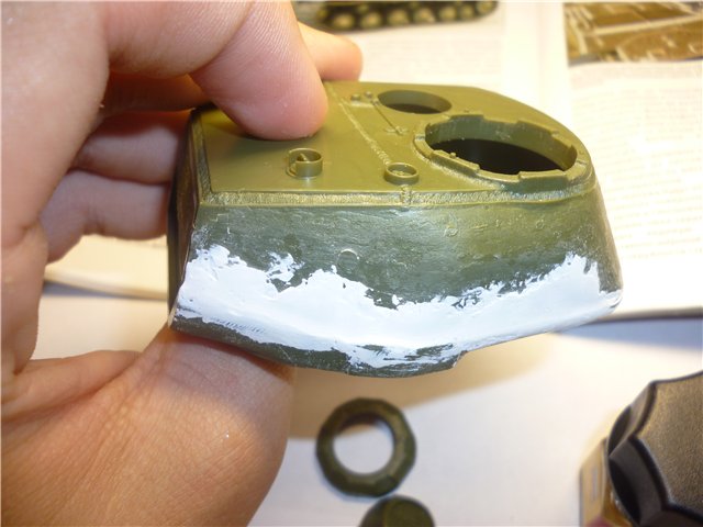

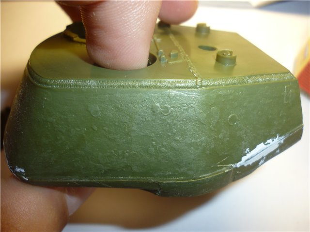

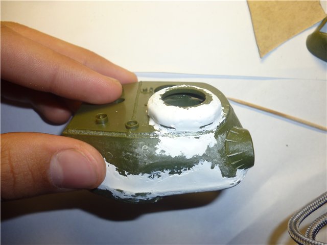

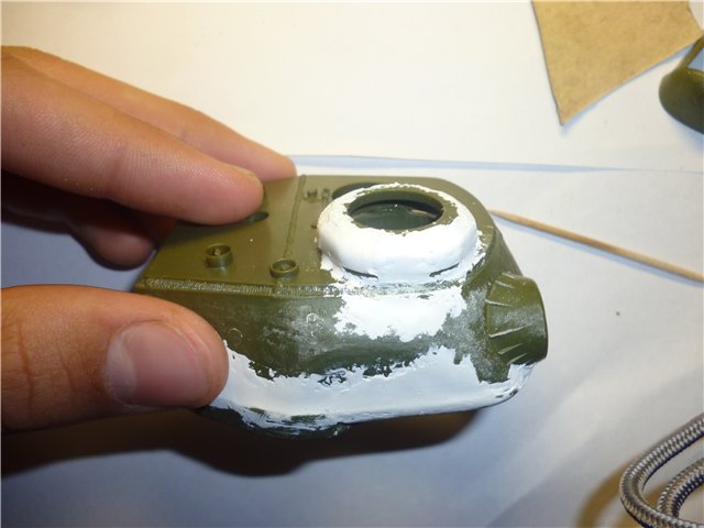

Итак бокам башни я придал гладкую поверхности прошпаклевав и прошкурив.
С левой стороной дела обстояли хуже,чем с правой,её я больше обрабатывал.На правой стороне все идеально со стыковалось,но шкуркой все равно прошелся.Такие же дела обстояли и с кормой башни.

Делая литьевой шов на башне стоит определится с его расположением (на отливках разных заводов они выглядели по разному) и вообще комплектацией крупных деталей - иногда они могут быть взаимоисключающими.

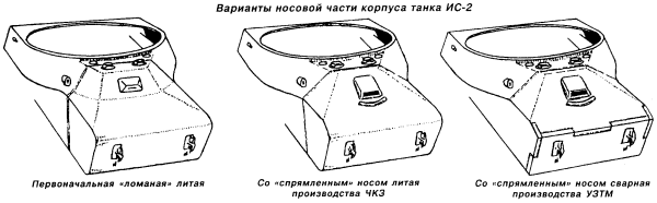

Да прототип я выбрал фото ниже.И носовая деталь будет литая,ниже выложу вкладку о носовых деталях ИСов.

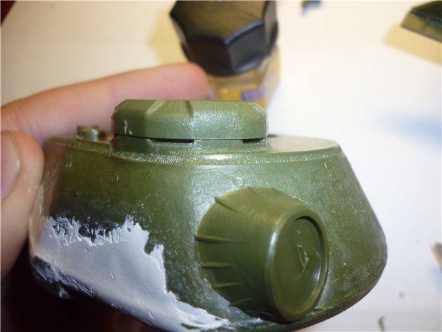

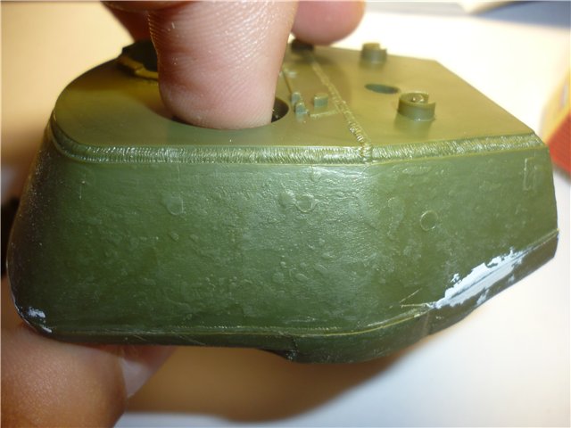

Вижу что начали перепиливать башню в сторону внешнего вида 200-го завода. Шов, образованый стыком форм, от места среза прибыли, в сторону маски башни, нужно немного опустить, чтобы он проходил ниже скулы -

Хольгер, вечер добрый!Да башню делаю завода номер 200.ВОт завтра шкурить буду.На шов внимание обращу,благодарю за информацию.Я ещё делаю "ставку" на февральский номер М-Хобби.Там статья о там как сделать ИС ЧКЗ.Но все равно башню возьму со своего фото.Но фото корпуса ещё поищу.Фото выложу завтра.
