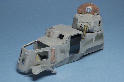

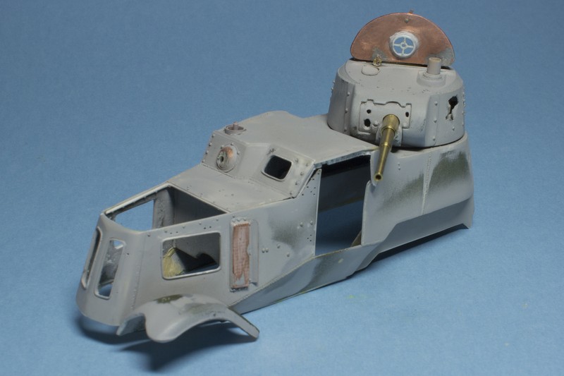

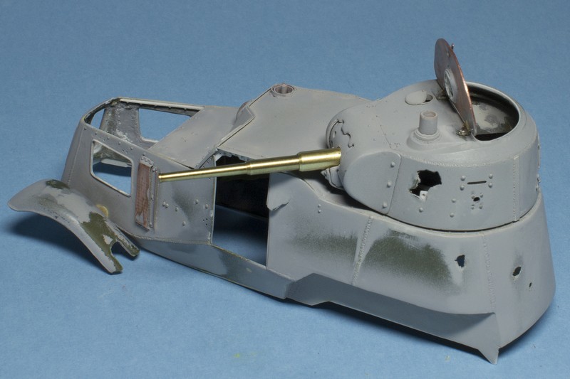

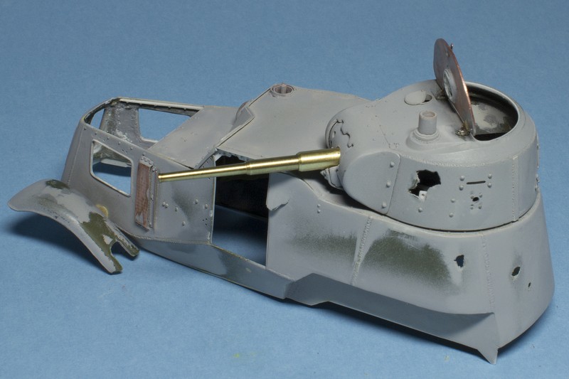

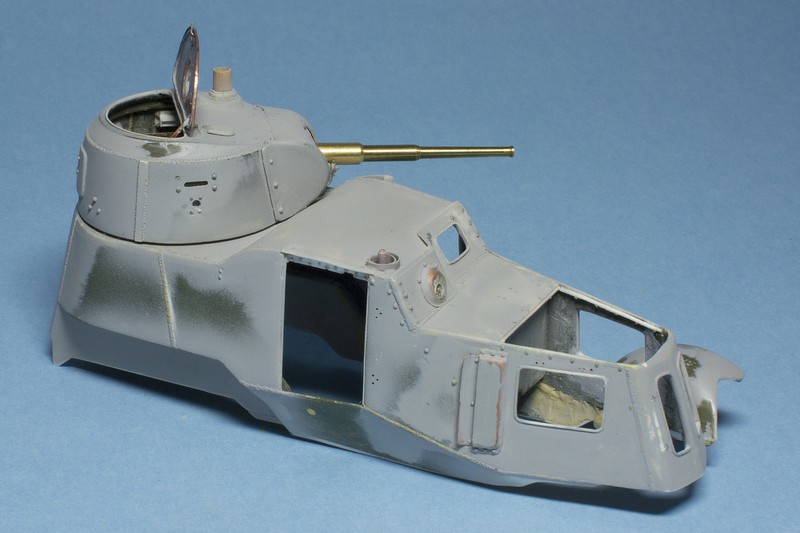

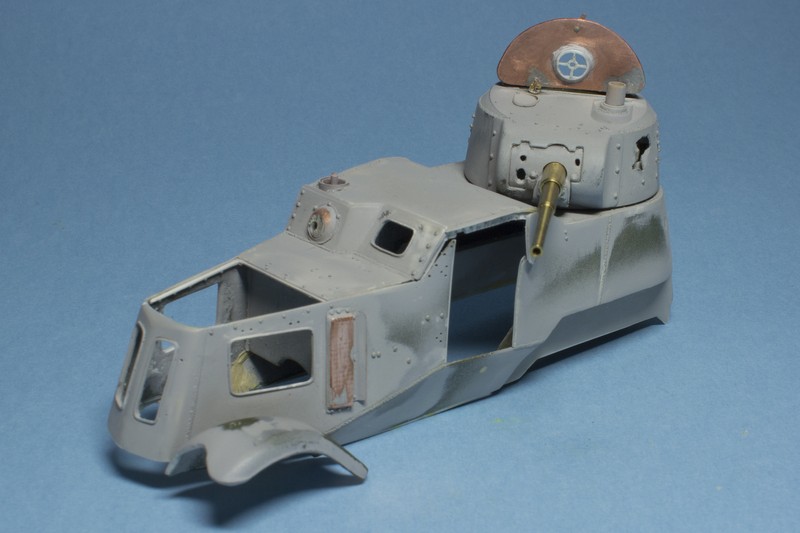

Всем доброго времени суток! С лета пилю БА-10М от "Звезды", который планируется как один из участников диорамы на 41 год. В компанию к нему также планируется ГАЗ-АА с турелью счетверенных "Максимов" и фигурки от Танка. Обе машины будут пострадавшими от авианалета, а бронеавтомобиль - сгоревшим.
По БА на сегодняшний день приведен в более-менее приемлемое состояние корпус и завершена башня с частичной имитацией интерьера (только то что видно через люки и двери)
В сборке помогают коллеги с Panzer35 (http://panzer35.ru/forum/46-6795-1) и Тигриного угла (http://www.tigerscorner.ru/index.php?topic=228.0)

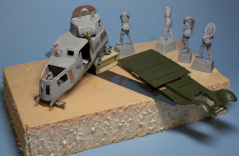

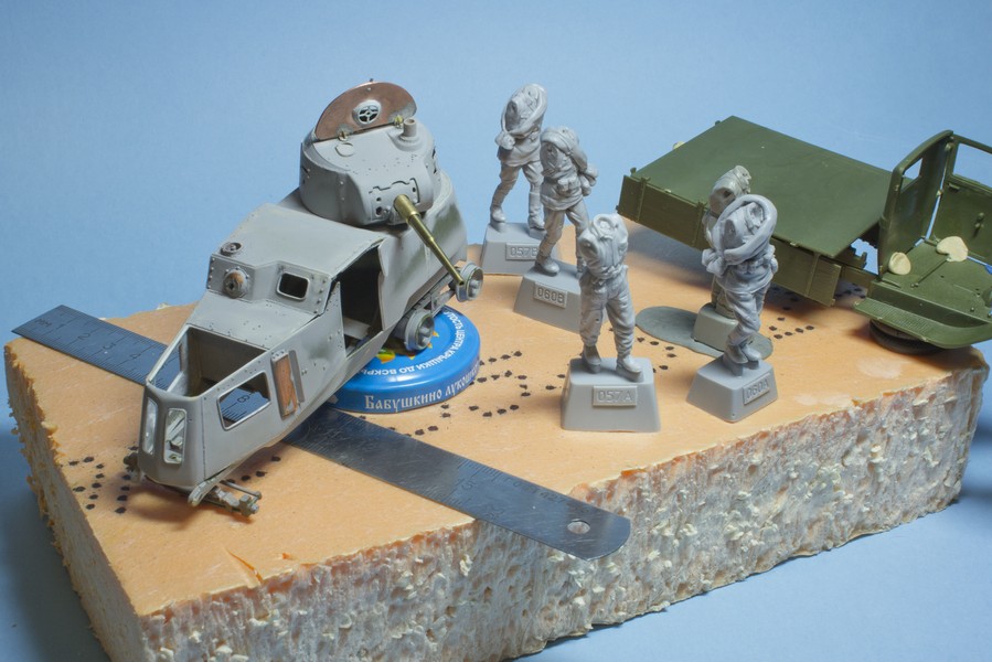

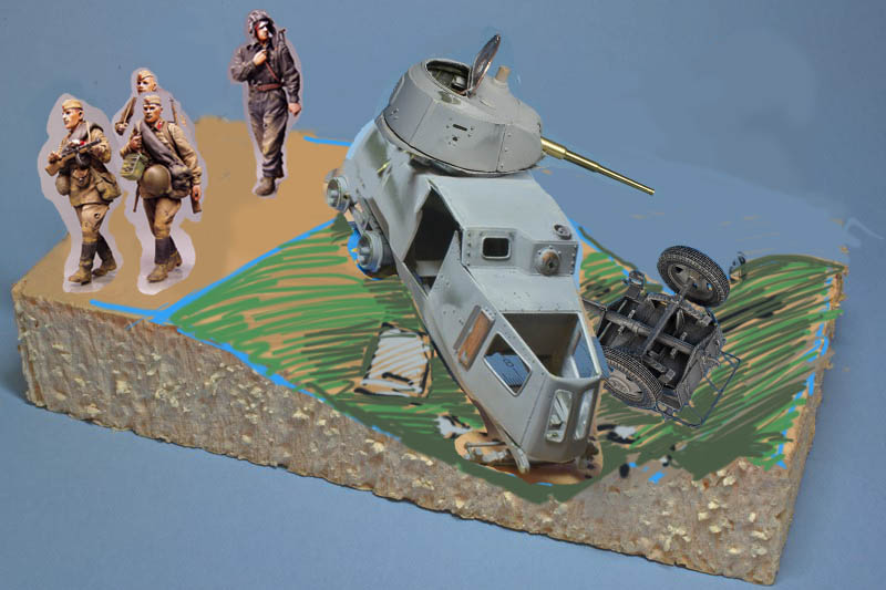

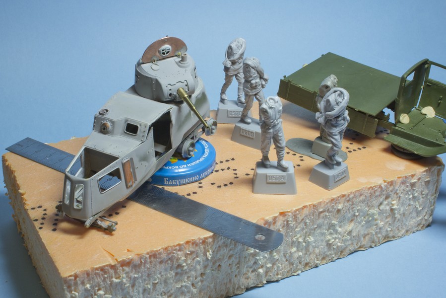

Сразу хочу набраться наглости и задать глупый вопрос по композиции диорамы
В вопросах композиции я разбираюсь слабо, поэтому надеюсь на советы и легкие пинки в нужном направлении.
Скоро придется задуматься о поверхности, на которой будет стоять бронеавтомобиль и конфигурации ходовой. Поэтому я начал компоновать поставку. Тут я довольно жестко ограничен ее размерами. Плюс , хочется поместить не только БА, но и фрагмент грузовика и фигурки. Грузовик, скорее всего, пойдет именно фрагментом - будет поперечно отрезан по грани поставки, Буду жертвовать кабиной, так как кузов с четверкой Максимов должен остаться на диораме.
Пока ну ум пришло три варианта размещения. Сюжет довольно банальный - дорога, на которой стоит подбитая техника и мимо которой идут отступающие солдаты.
1 - обе машины стоят на обочине (ее край обозначен линейкой)
2 - БА съехал в кювет носом вниз (можно обыграть тему лужи в канаве). Край дороги обозначен линейкой
3 - БА был подбит, когда пытался выехать на дорогу (тут можно обыграть столкновение с грузовиком)
Недостатки вижу во всех вариантах и первый – это недостаточность места, но хочется попытаться уложиться в этот форм-фактор. Прошу помочь и сильно не пинать, так как я технарь по образованию и по жизни и многие вопросы по художественному отображению реальности для меня до сих пор звучат как откровения.

Если жестко ограничены размеров подставки, то вариант 3 самое то, ИМХО. БА-шку можно хорошо рассмотреть и фигуры вроде не теряются. Сам БА можно чуть сдвинуть "на себя", а грузовик чуть довернуть. Тогда и фигуркам чуть место освободиться. Все вышесказанное - ИМХО.

Насчёт композиции- ни одна не интересная. Вернее - третий вариант- на троечку. Но тогда в нём всё как бы отдельно- машины отдельно, отдельно солдаты и нет связи между участниками (солдаты ещё и с краю расположены)...
Мой вариант- возьмите первую фотографию- идею и расположите идущих солдат по диоганали- из одного угла панорамы в другой. Тут сразу надо решить КАК они будут идти ОТ зрителя или К зрителю. Так как это скорее начало войны- тогда ОТ зрителя- передаётся трагизм задуманной диорамы: зрители будут видеть отступающие спины солдат.
Прочитал про "пилю" и задумался- а начинать ли мне свой БА? Хочется больше творчества, а не грандиозных "запилов"...
тем более что МиниАрт грозился что-то там выпустить похожее...

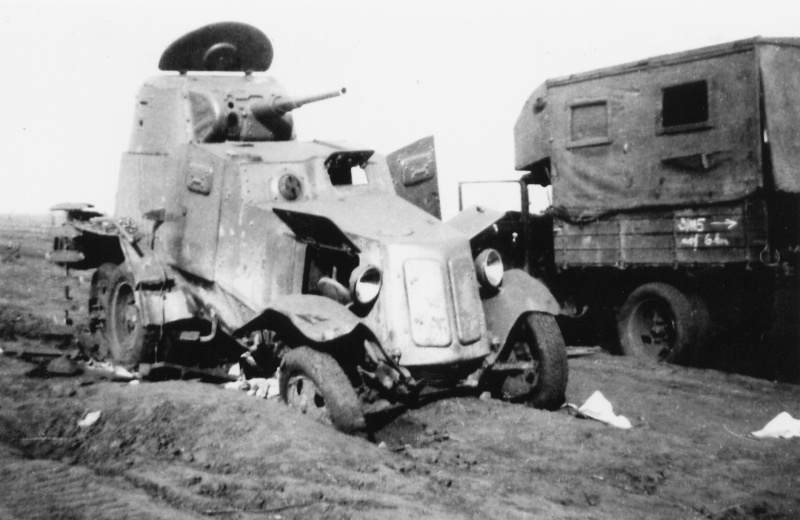

Фотографии свидетельствуют о том, что брошенная или сгоревшая летом 41-го техника стоит вдоль дорог, и даже в кюветах она порой стоит параллельно дороге. А "вытянутость" дороги подчеркивает то, что солдаты бредут, отступая. И расположение фигурок понравилось на третьей тоже - бойцы обходят сгоревшую технику, огибают - и это очень хорошо читается.

Спасибо за советы. Я сам склоняюсь к третьему варианту - на нем фигурки и модели не загораживают друг-друга и есть возможность сделать рельеф. Еще подвигаю модели, возможно, что-то еще на ум придет.
Звездинские БА - это извесные дрова. Можно собрать и из коробки, но мне поцесс изучения технических деталей и "пиления" тоже нравиться
А так, посмотрим, что Миниарт навояет. Ходовая у них в 3-d очень не плоха
Обязательно попробую. Идущие ОТ ЗРИТЕЛЯ солдаты будут так восприниматься если они будут идть вдоль подставки. Если поперек, то, ИМХО, будет создаваться эффект "уходящих в бой" как на фотографиях московского парада 1941 года
Стояла по разному - и вдоль, и поперек, и посередине, и вне дорог. По обочинам их зачастую растаскивали уже немцы, освобождая проезд.

Андрей, извини, если покажусь занудой в написании большого колличества букв, но в композиции любой работы нужно идти от идеи к размеру и форме, а не наоборот. Могу сказать, по собственному опыту, даже миллиметр может играть роль в восприятии работы. Поэтому, если, конечно, ты хочешь сделать серьезную работу, а не "просто танк на подставке в окружении фигурок", то, во-первых: нужно четко определится с идеей - что ты хочешь сказать(показать) зрителю своей работой(например: ужас войны, фактуру боевых повреждений на бронемашине, горечь поражений, надежду на возвращение с победой, силу духа и стойкость непобежденных, отчаяние, протест, красивый пейзаж, мелкую “вкусную” деталировку, а может еще что-то ). Как только, для себя самого, ты ответишь на первый вопрос, то можно переходить ко второму: воплощение своей идеи - через зрительный образ. Это продумывание каждой детали - какая работает на идею, а какая - нет. В какую сторону повернут танк, куда смотрит КАЖДЫЙ боец(сколько их для твоей идеи достаточно или просто необходимо; как они экипированы, есть ли среди них раненые, в новой они форме или в потрепанной и т.д.)Исходя из этого, вариантов композиции может быть бесконечное множество или наоборот - только тот ОДИН ЕДИНСТВЕННЫЙ вариант. Иногда достаточно одной детали(одного героя), как в твоей предыдущей работе, а где-то нужна продуманная массовка. Но все это зависит не от подставки(футляра, свободного места на полке), а от ИДЕИ в первую очередь. На этой стадии в помощь - эскизы, эскизы и еще раз эскизы(всей композиции целиком, отдельных фрагментов, если персонажей много, отдельных деталей и т.д.) И уже после того, как у тебя сложится зрительный образ (хоть на бумаге, хоть в компьютере, или только в голове), то сразу станет ясно, какой формы основание подойдет лучше всего(квадратное, прямоугольное, а может быть круглое; плоское или с наклоном, а может все неровное; будет оно казаться пустым или заполненым деталями “под завязку” и т.д.)
Если же ты все таки хочешь сделать "просто танк на подставке в окружении фигурок", то любой из трех вариантов подойдет. Выбирай тот, который тебе больше всего нравится и не заморачивайся!

Andrey Tolkalin - ПОЛНОСТЬЮ с Вами согласен.
saleh- если мало места- оставь на диораме только Ба-10, при правильной расстановке - одной единицы БТ- достаточно.

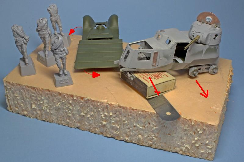

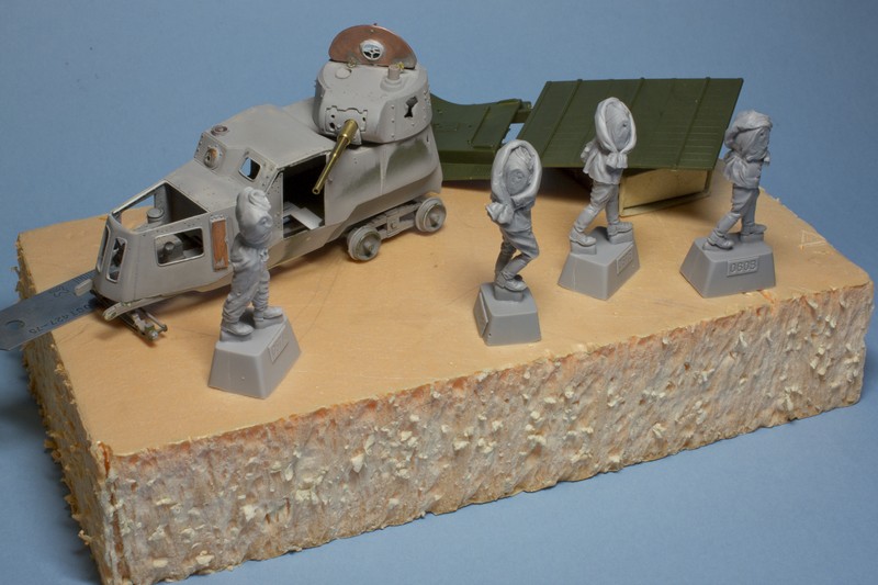

Андрей, все это так и желания делать "танк в окружении фигурок" у меня точно нет - время жалко. А образ у меня в голове сложился более-менее. Просто пока нет того самого "щелчка", который ставит все на место. Поэтому и обратился к сообществу за советом, может мелькнет идея, которая вырвет меня из болотца сложившихся в голове сущностей
Основная идея крутится вокруг отступающей/выходящей из окружения части, проходящей мимо остатков колонны, которая попала под налет авиации у какой-то переправы. Две машины на диораме навеяны фотографиями скоплений и нагромождений разбитого транспорта у таких переправ. Можно сделать с одним БА, но это несколько другая история будет
Вот еще один из вариантов (я немного приболел и есть возможность подвигать модельки
)Возможно на таком и остановлюсь.

А во-вторых последний вариант мне больше всех нравится . Вот только кажется надо заполнить пространство в правом верхнем углу. Удачи!

Что касается композиции... Последний вариант, на мой взгляд, - самый неудачный. Все разваливается в разные стороны. Основная ошибка, на мой взгляд, - это два объекта техники, практически равные по массе. Если считать, что БА - ОСНОВНОЙ персонаж диорамы, то грузовик сильно тянет на себя одеяло. Я бы его убрал. Если хочется добится эффекта большого колличества битой техники, то можно добавить что-нибудь размером поменьше. Например артиллерийский передок, покореженный мотоцикл, фрагмент поврежденной подводы и т.д. Фигурки я бы разделил на две группы: первая - это уходящие за кадр бойцы(не улыбающиеся, с не поднятыми вверх головами - исправлять не стал); вторая - слегка отставший танкист, которому повернуть голову в сторону БАшки. Тогда фигурки сюжетно свяжутся с техникой. Ну и на основании можно сделать обочину в виде выемки. Ниже примерный эскиз, как мне видится этот сюжет на основании такой формы. Творческих успехов!

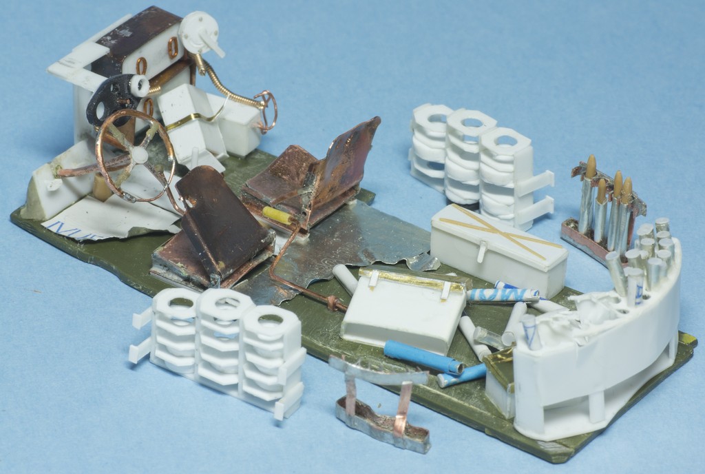

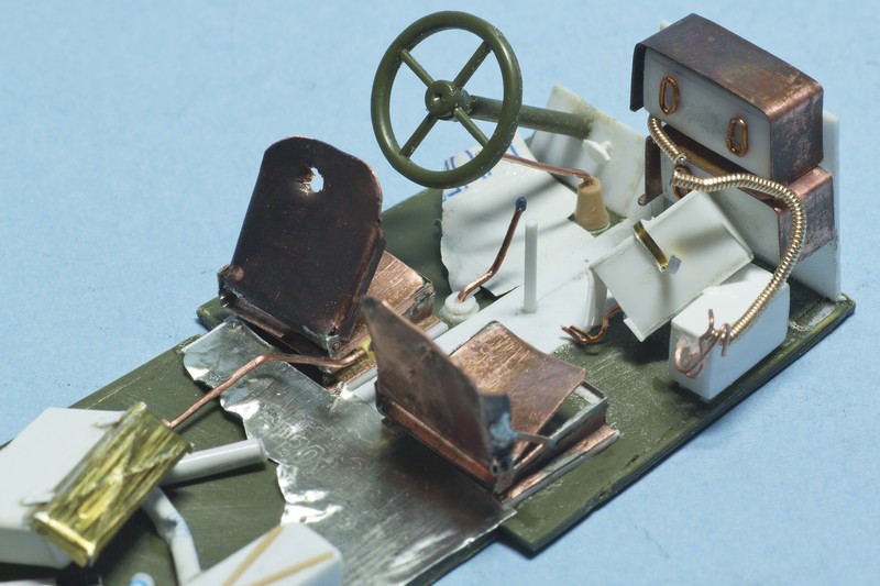

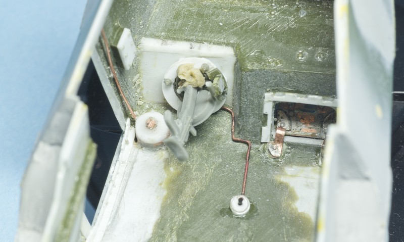

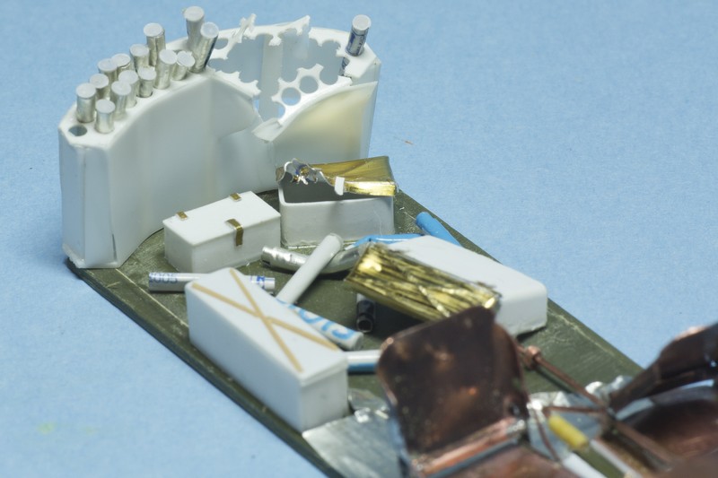

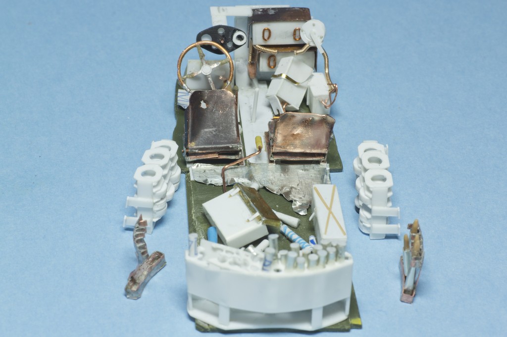

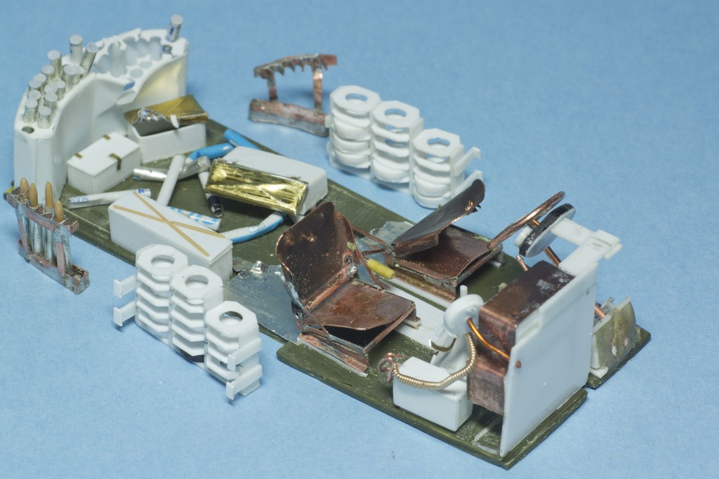

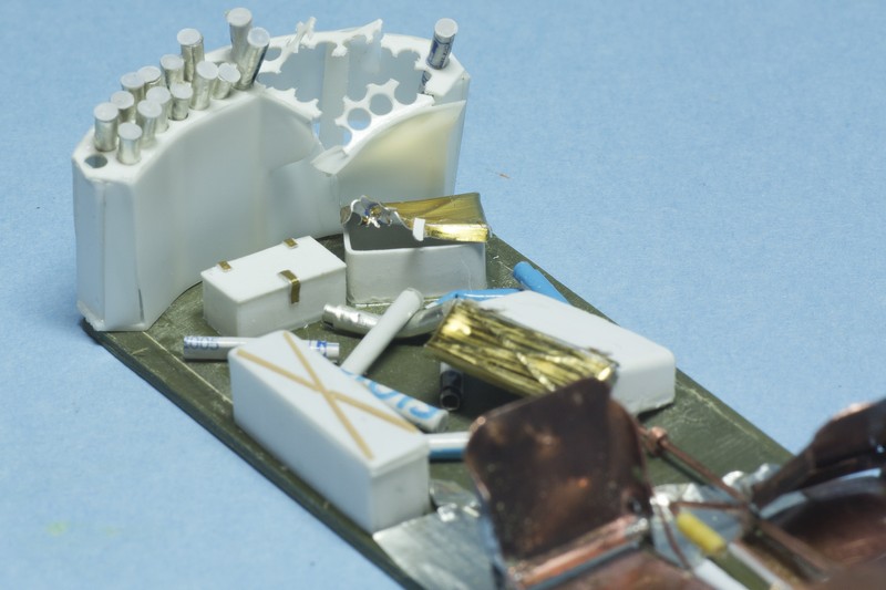

Поизгалялся над внутренностями. Делаю все утрировано и упрощенно, ибо видно почти ничего не будет, поэтому более-менее детально прорабатываю детали возде дверей и люков. В принципе осталось доработать переднюю часть - внутреннюю часть дверей, шаровой курсового пулемета, люка водителя, приборную панель, немного элементов проводки.

Не слАбо "кошку" переделал! Единственное, что смущает (поскольку по матчасти отечественной бронетехники, к сожалению, - не в теме)- это руль. Мне кажется - он не в масштабе толстый, а через проемы дверей его будет видно.

Руль я буду переделывать, мне уже и фотографий образцов накидали и целых и полусгнивших. У Звезды он совсем не похож на рули ГАЗ-ов. Забавно, но все реагируют именно на руль
Хотя понятно почему - четких фотографий внутренностей БА-10 всего штук восемь и половина - это самые первые БА-10 без букв. Я половину интерьера делал по выкройкам польской бумажной модели.

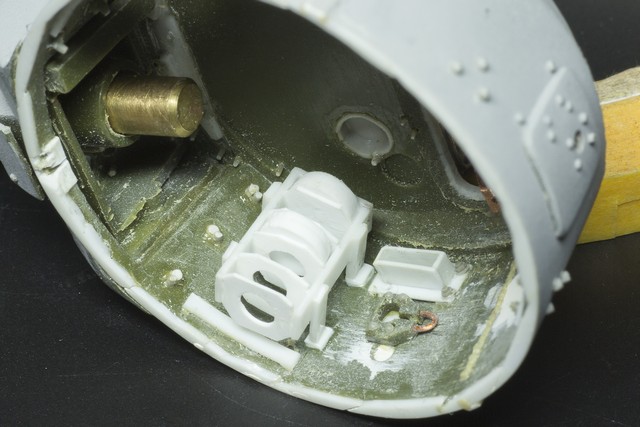

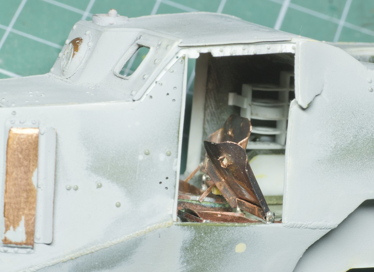

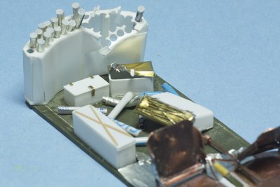

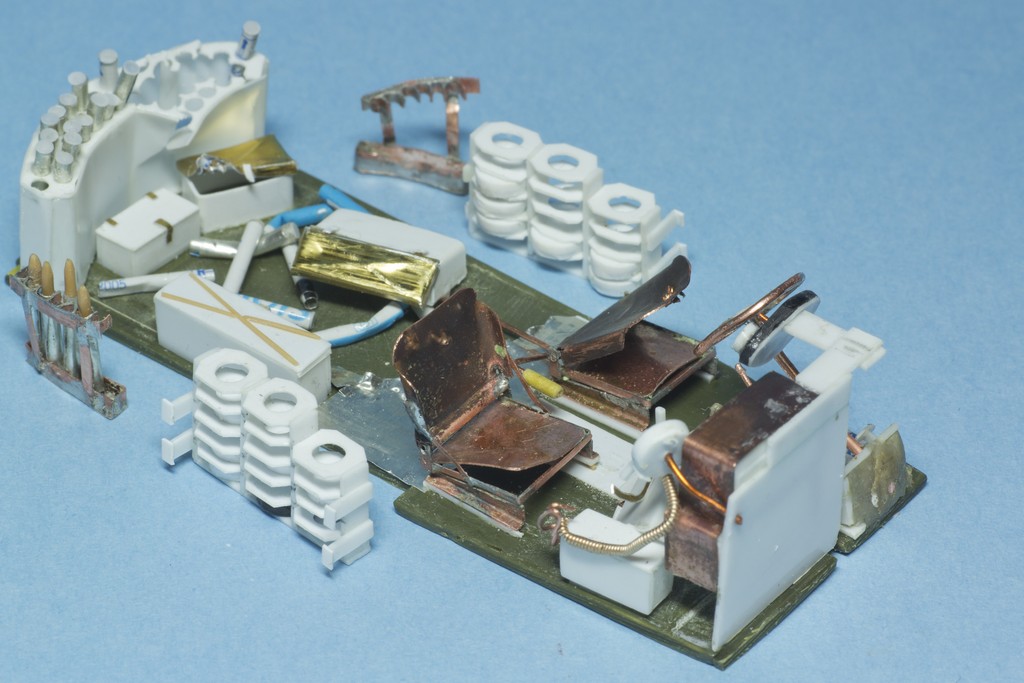

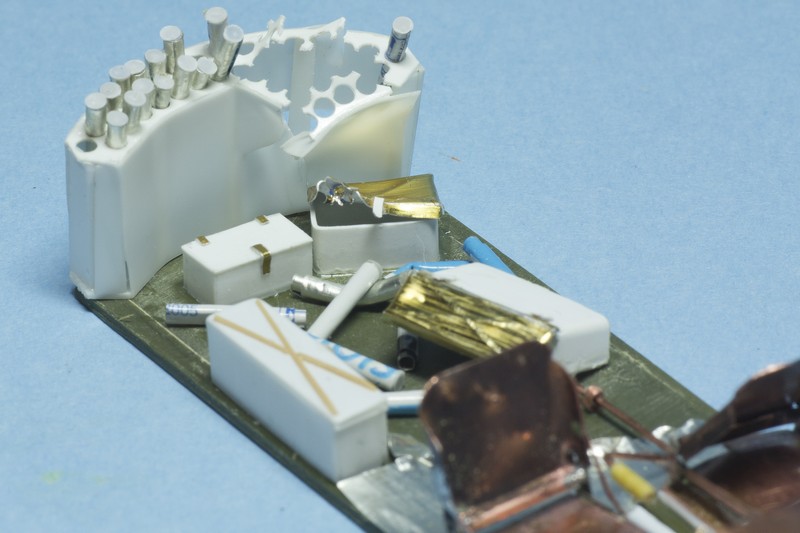

Завершил свою фантазию на тему интерьера. Теперь смело можно "открывать" двери и люки - там что-то по мотивам будет
Да... руль я переделал

saleh, хорошо получается, мне нравится. Кехнику с "кишочками" я люблю. Броневик будет сгоревший?

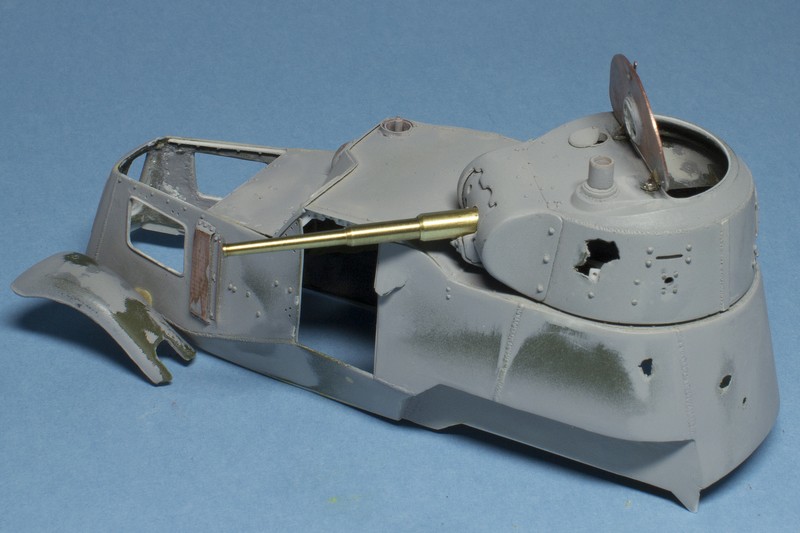

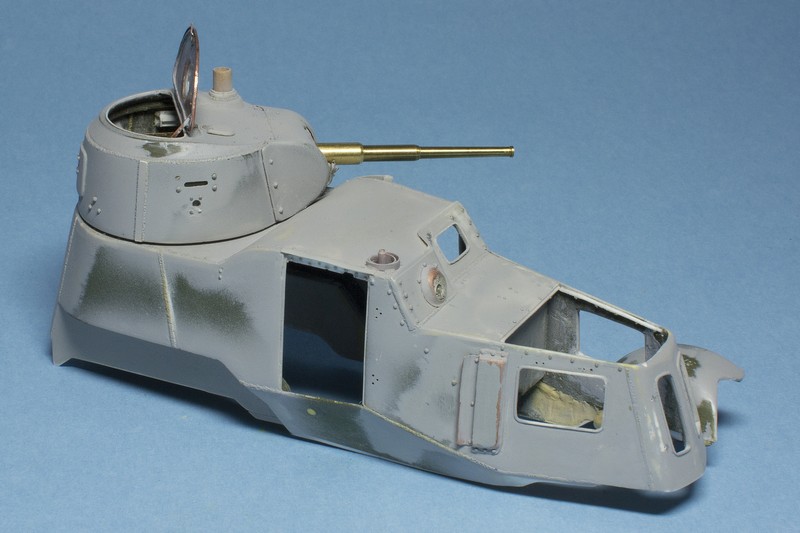

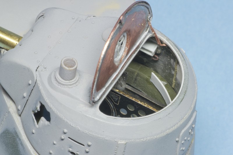

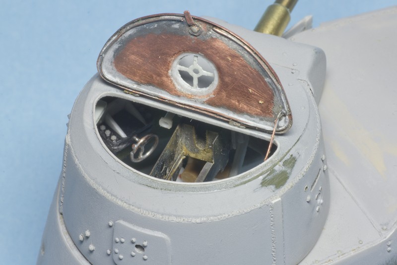

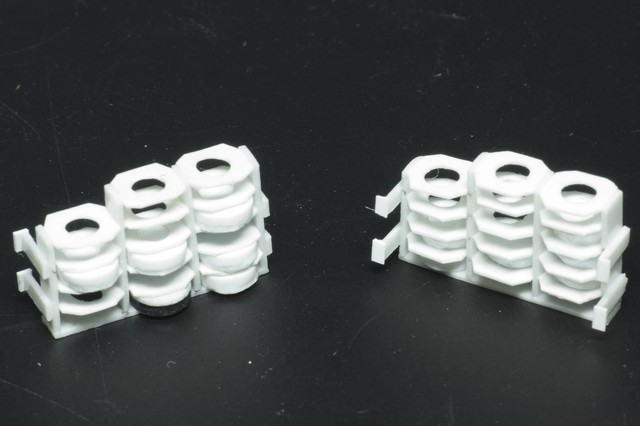

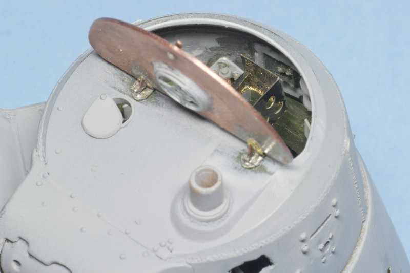

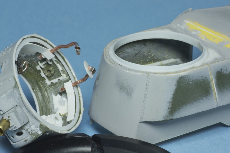

Работа над интерьером несколько утомила, но собрал себя в кулак и все доделал.

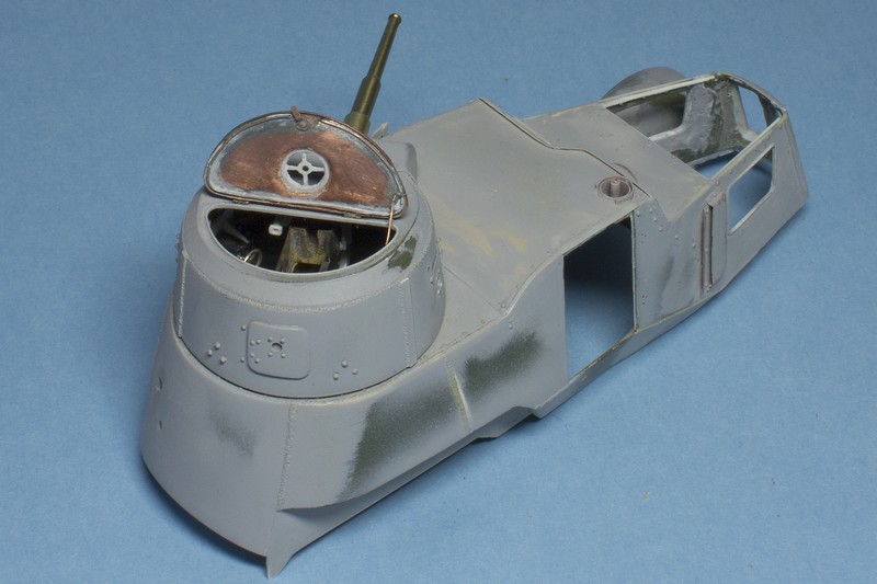

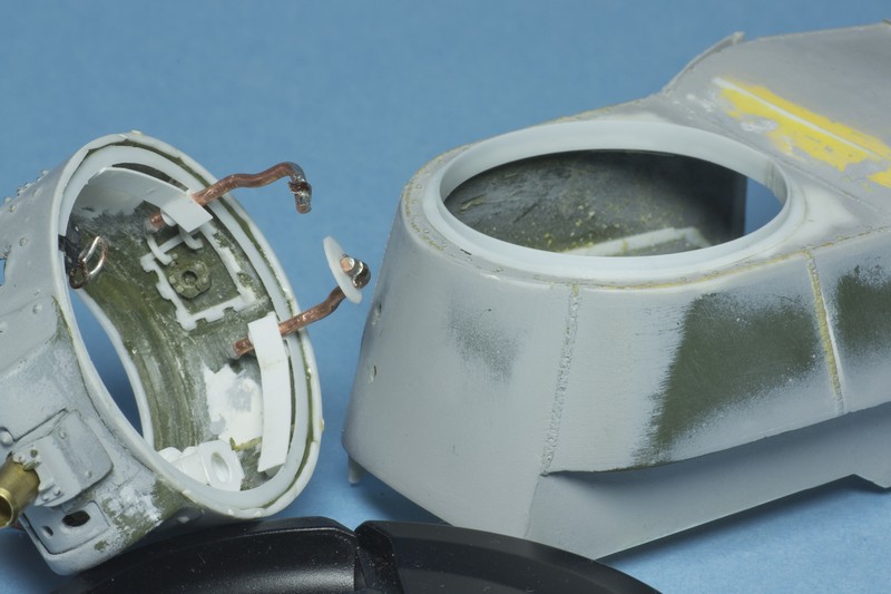

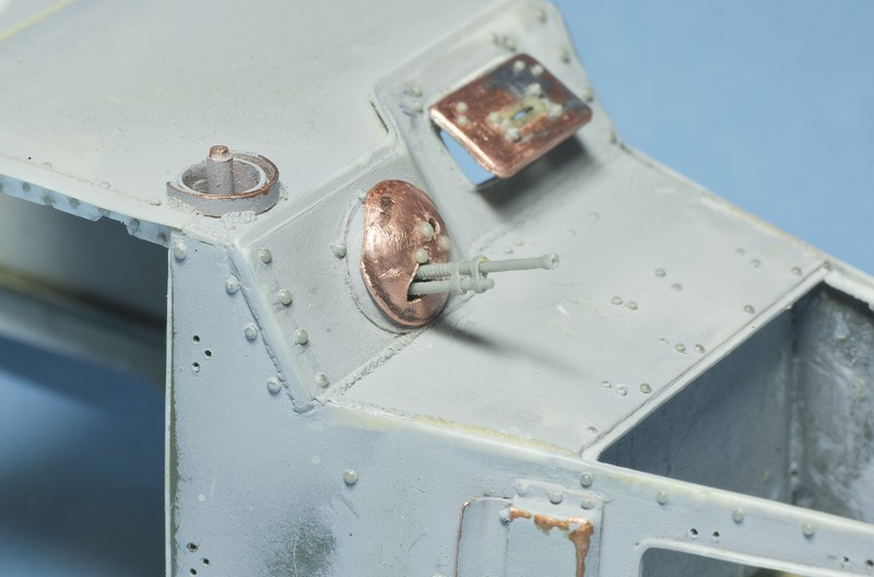

Во первых, решился исправить погон башни. У Звезды он заужен на 6 мм по диаметру и внутренности выглядят не так как хотелось бы. Например практически не видно веерную укладку, а ведь я старался

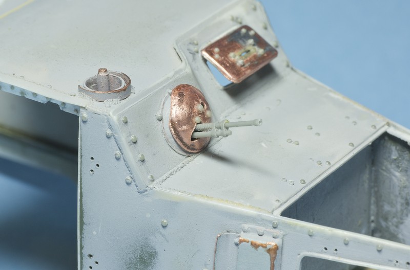

В процессе в голову пришла мысль о возможности сделать бронеавтомобиль с сорваной башней. Буду эту мысль думать...

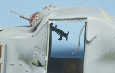

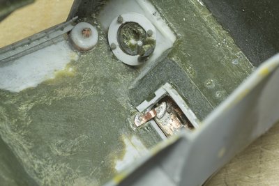

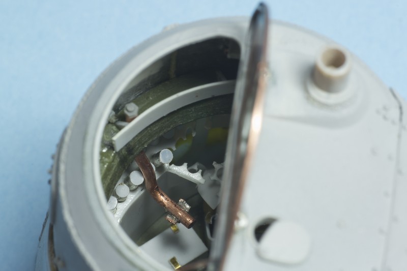

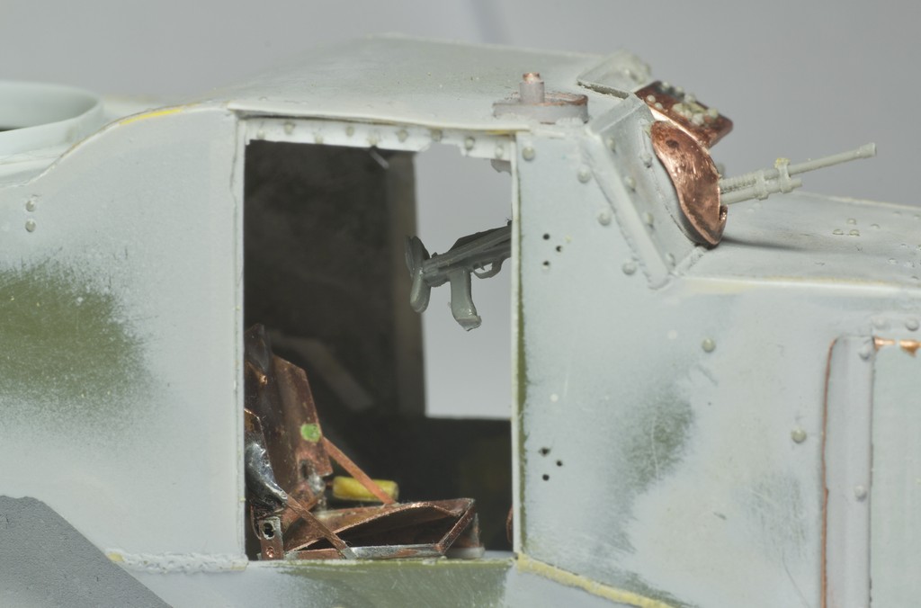

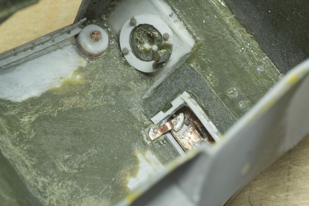

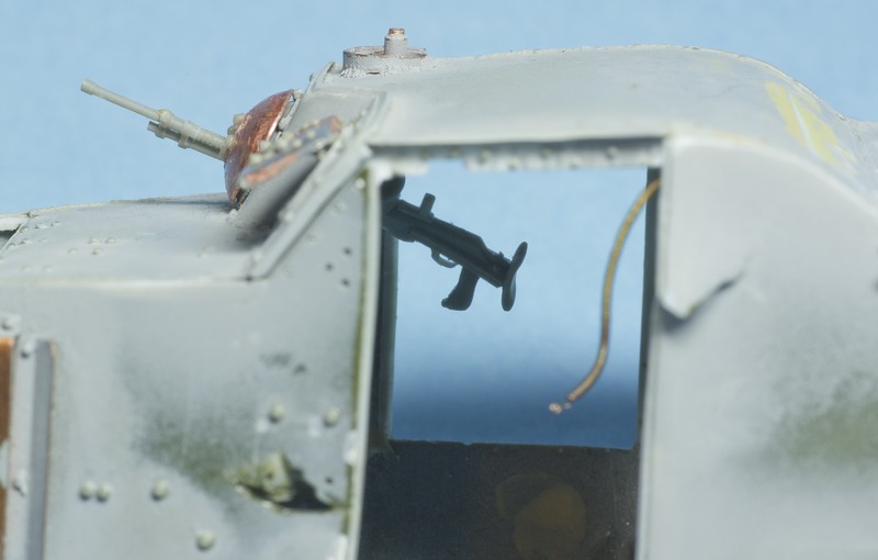

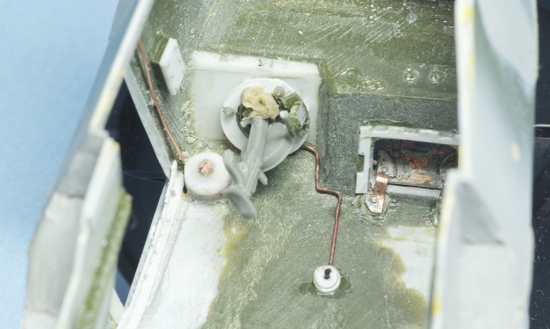

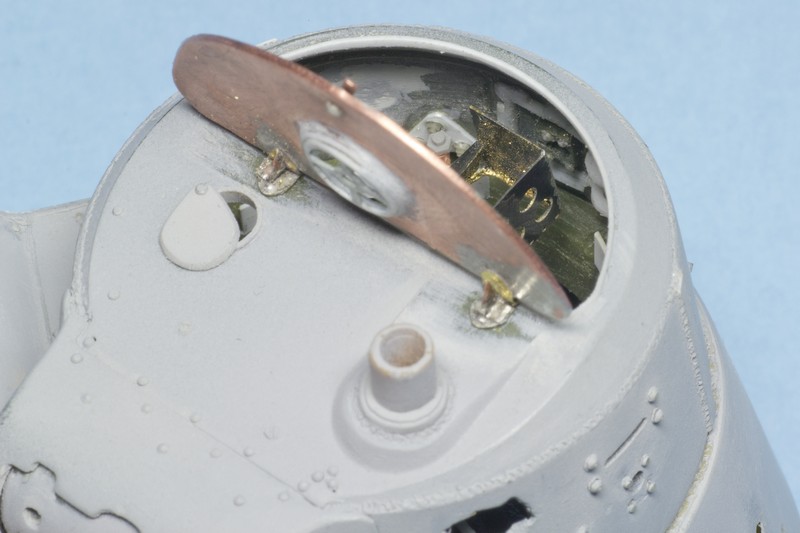

Также сделал смотровой люк водителя и курсовой пулемет
И их внутреннюю часть
Добавил несколько деталей (плафон, какую-то коробочку со стороны стрелка) и несколько проводков внутренней проводки
