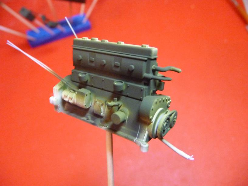

Коробка с моделью лежит давно потому, что не было инструмента, сейчас вроде бы всё необходимое приобрел и начал сборку, к модели дополнительно купил набор травления и точёные боеприпасы.
Сразу скажу, это моя первая модель почти за 10 лет перерыва. По этому я начал всё с нуля: инструменты, расходные материалы, да и подход тоже уже другой.
Набор достаточно хорош, но есть моменты которые стоит поправить исходя из реальных фотографий http://leg1on.blogspot.com.
В данный момент я остановился на сборке моторного отсека, при этом уже почти собран передок.
Всё, что я собрал пока выглядит так.
Подготовил к установке проводку и патрубки системы охлаждения, а затем все внутренности загрунтовал при помощи грунтовки Vallejo Game Color White Primer 72002.

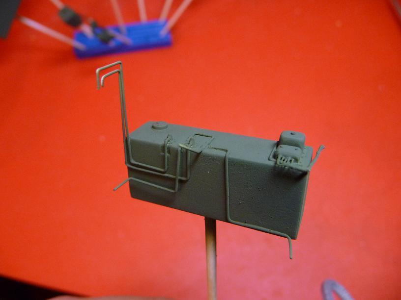

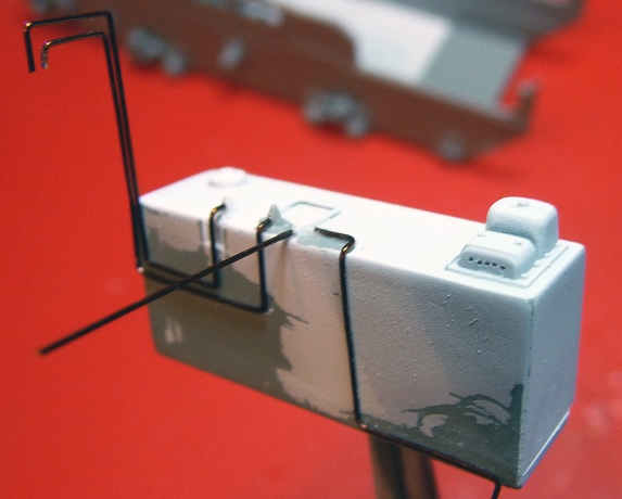

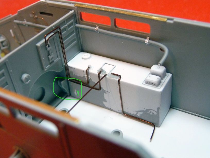

После грунтовки увидел некоторые косяки, решил устранить. Также решил добавить трубки, которые идут от топливных баков, их месторасположение взял с фотографий, приведенных в предыдущих сообщениях на http://leg1on.blogspot.com/.
1 - Убрал опоры двигателя с топливных баков и перенёс их внутрь, потому, что баки должны заходить немного внутрь отсека механика-водителя.
В итоге те места где были крепления двигателя на баках я сгладил.

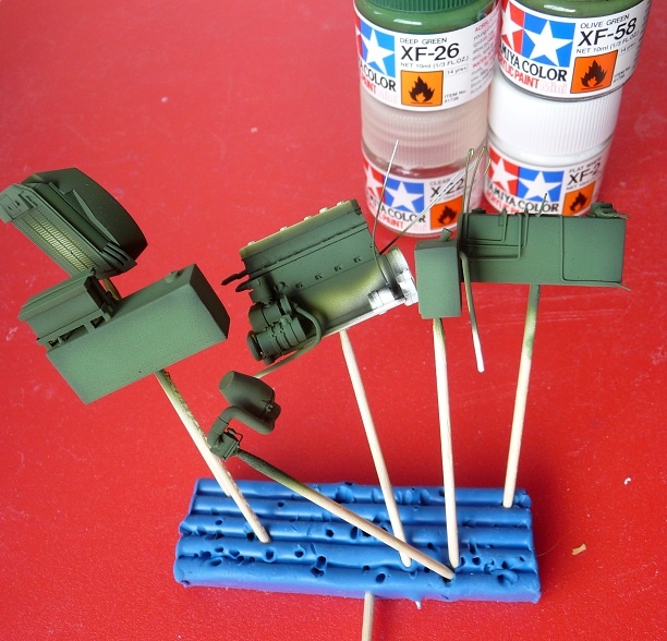

Вчера задул внутренности моторного отсека базовым цветом "Tamiya XF-58". Правда из-за того, что грунтовка плохо легла, поверхность получилась слишком матовой. Что-то сделал я не так, наверное, краску развёл слишком густо. Может не надо было грунтовать. В общем, постараюсь исправить это при покраске другими цветами и высветлении.

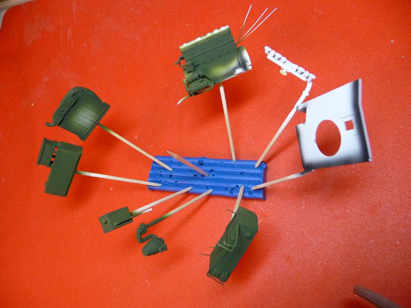

Сегодня я покрасил те же самые детали. Вначале испытал состав (XF-58, XF-26, XF-2, X-22), понял, что шагрень не убрать, при этом на пробниках шагрени не было, тогда я принял решение снять всю краску, в том числе и грунтовку.
После этого уже без грунтовки нанёс состав (XF-58, XF-2, X-22) и, в целом, получилось лучше, поверхность была с лёгким сатином, но шагрень всё ровно есть. Попытаюсь добавить ещё больше ретардера (замедлителя высыхания). Может кто нибудь ещё знает способы избавиться от шагрени?
И ещё я испытывал грунтовку "Tamiya Liguid Surface Primer" растворял её "Tamiya Lacquer Thinner", она ложится без шагрени, но толстым слоем. Можно ли сделать слой тоньше (к примеру разбавив пожиже)?
