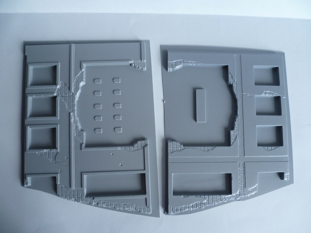

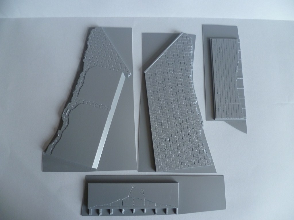

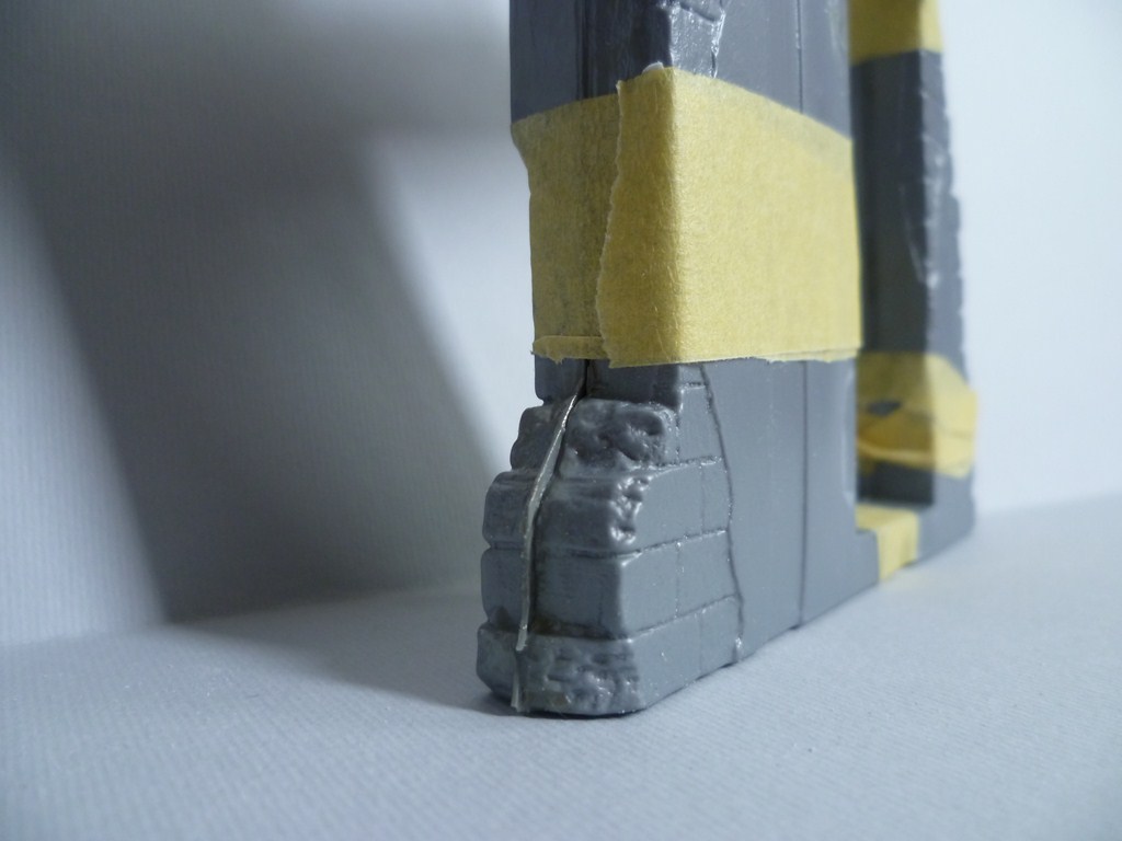

кто собирал здания от миниарта поделитесь секретами,сегодня начал собирать это просто ужас...как склеить половинки нормально?,на видео на сайте миниарта все хорошо но в жизни просто жесть...
- Дмитрий Ефремов
- Откуда: Санкт-Петербург
04.04.12 [14:03]
Славянин, нужно много шпаклевки, и лучше потом чем ни-будь наполнить полость внутри (алебастр к примеру).

Дмитрий Ефремов, а вы представляете, сколько весить вся эта конструкция будет? многовато. К тому же есть способы попроще.

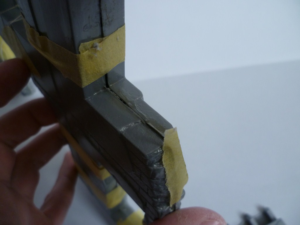

Славянин, две половинки очищаете от излишков, затем в местах склеивания мажете клеем, даёте высохнуть слегка и мажете ещё раз. Только тогда склеиваете вместе. Оставляете на сутки, чтобы высохло. А затем ножом всё лишнее срезаете.

Славянин, соглашусь с Вами, склеить здание от миниарта не так то просто.
Вот мой способ (может пригодится): склеиваете здание обычным модельным клеем, оставляете сохнуть на 24 часа. Когда клей более-менее схватился, места швов зачищяете, а затем прорабатываете шпаклёвкой, и оставляее на сутки. Потом срезаете излишки шпаклёвки модельным ножом, и обрабатываете надфелем.
Вобщем-то всё. Процесс хоть долгий, но результат получился не плохой.
Каждый может придумать свой способ, каторый ему будет удобен. Эксперементируйте!!!

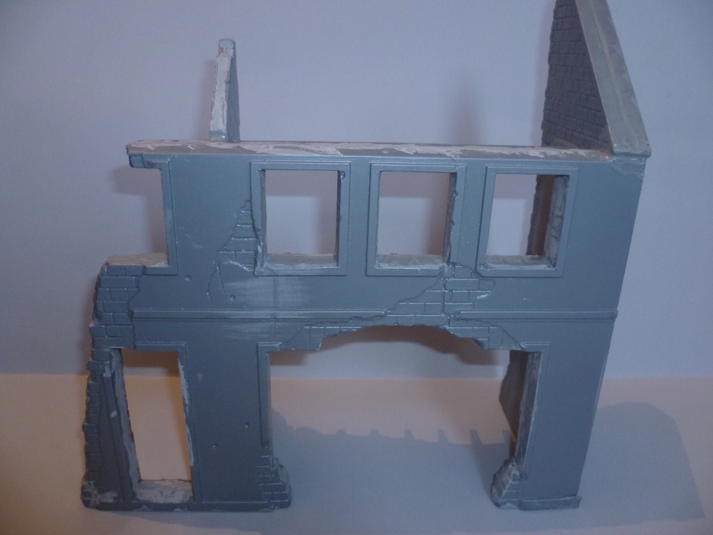

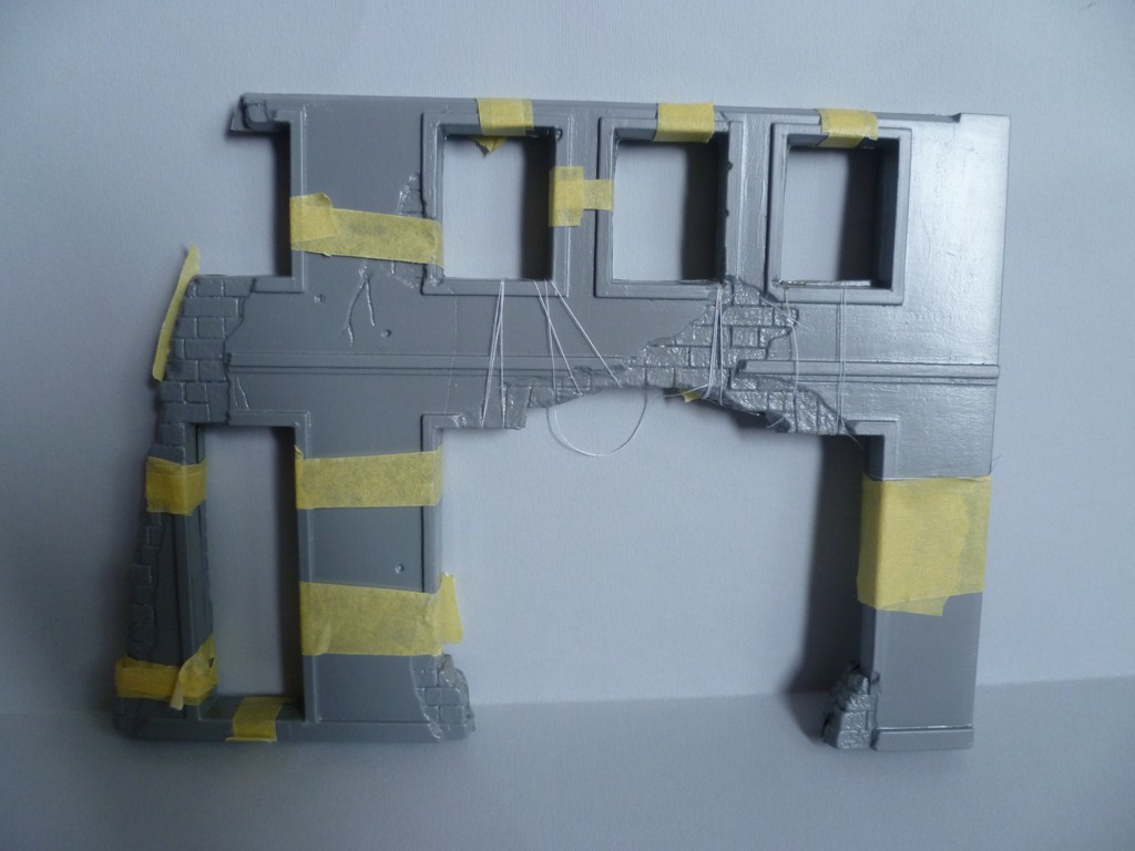

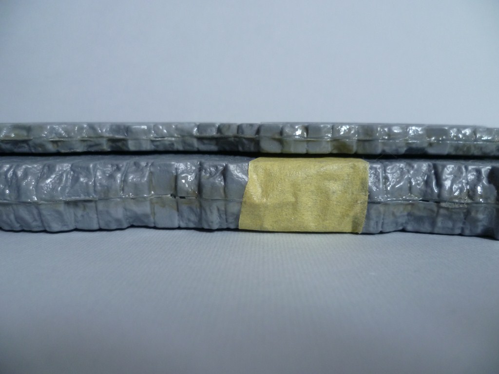

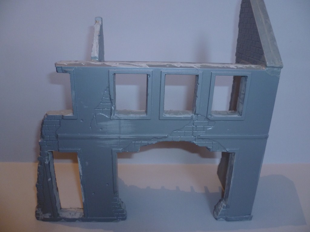

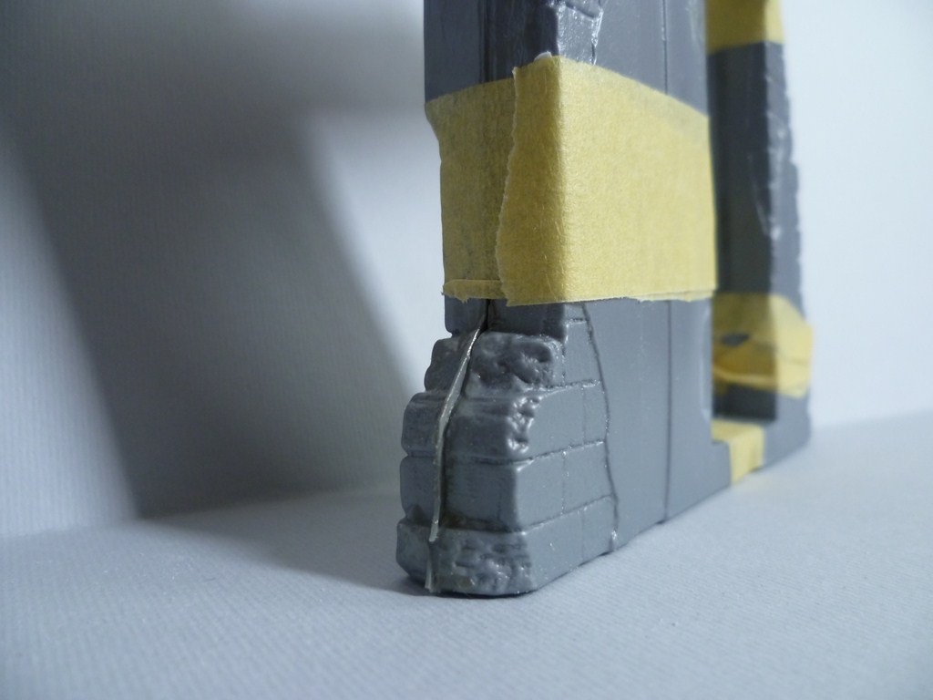

Диорама "Отступать некуда"
#10

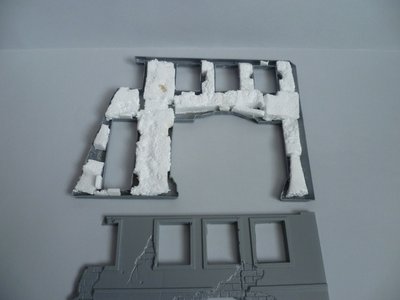

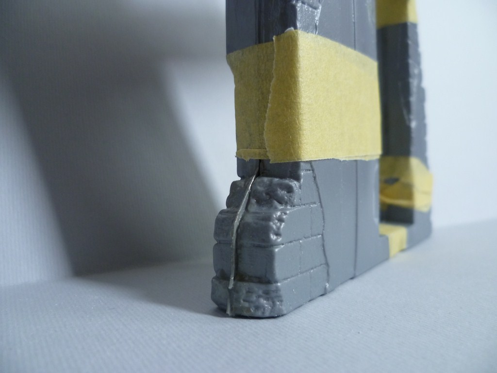

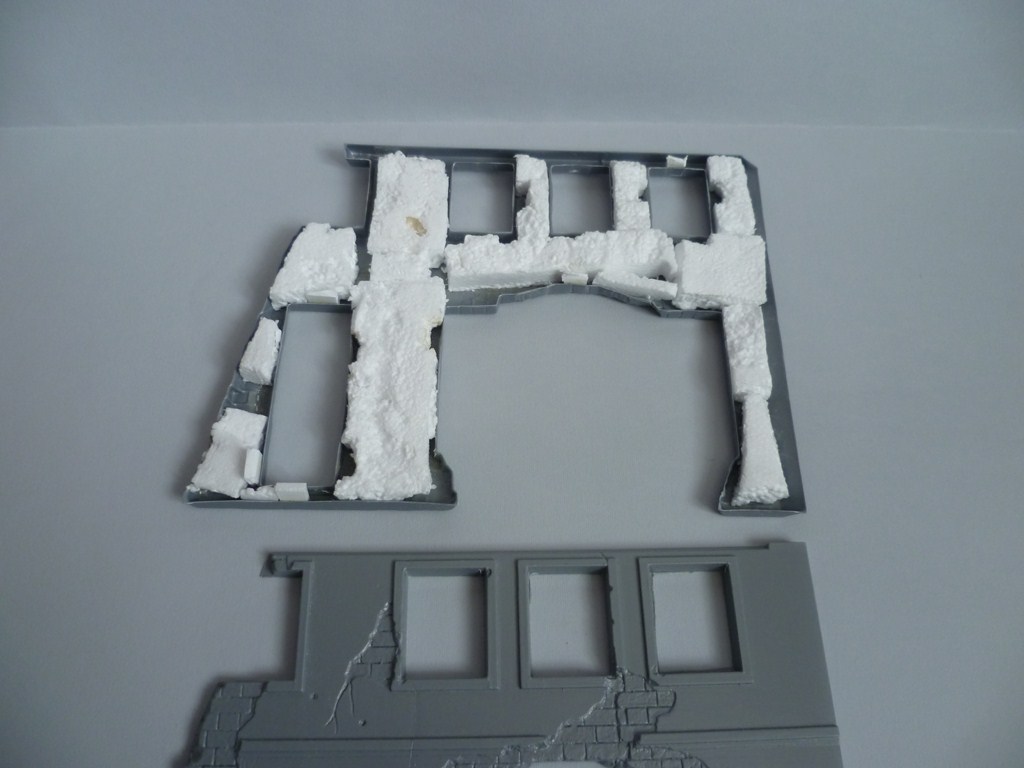

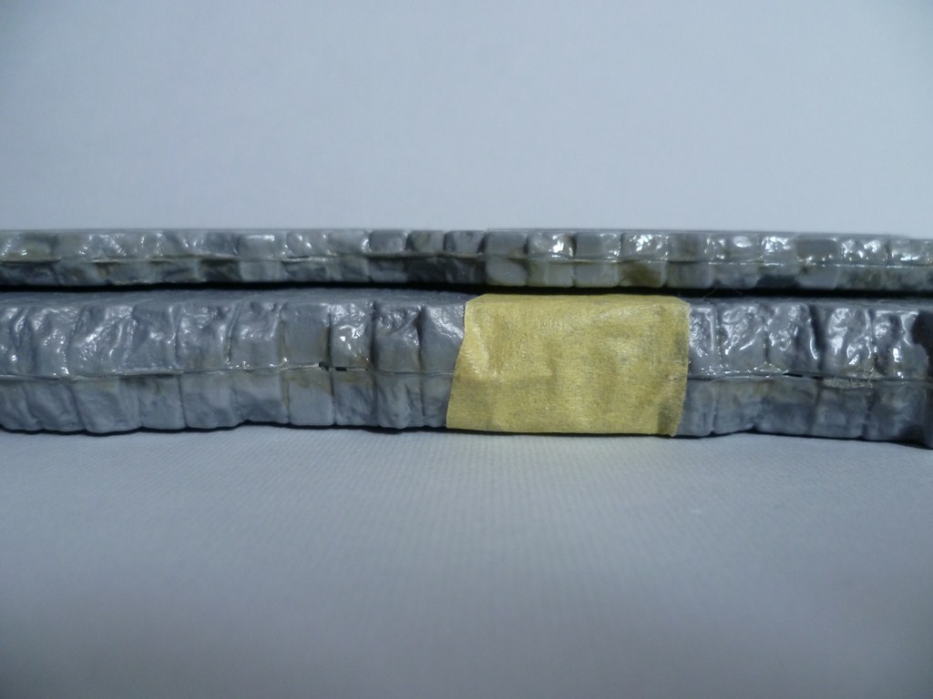

начал работу по склейке,решил средину заполнить пенопластом,все же лутьше чем алебастр,потом используя самую малость скотча
я с горем пополам соеденил половинки и оставил сохнуть,как видно по фото стыковка ужас,впереди ждет много шпатлевки

Про алебастр я возможно и загнул, но это не такой плохой вариант - получается очень прочно. Правда перед этим все швы нужно зашпаклевать на 100% и заливать поэтапно.
Вообще при сборке зданий не получается без шпаклевки ну никак. Конструкция отливок странная - много пластика на краях что неимоверно бесит. Вариант с пенопластом нужно четко просчитать, иначе при склейки могут получиться лишние миллиметры ширины.

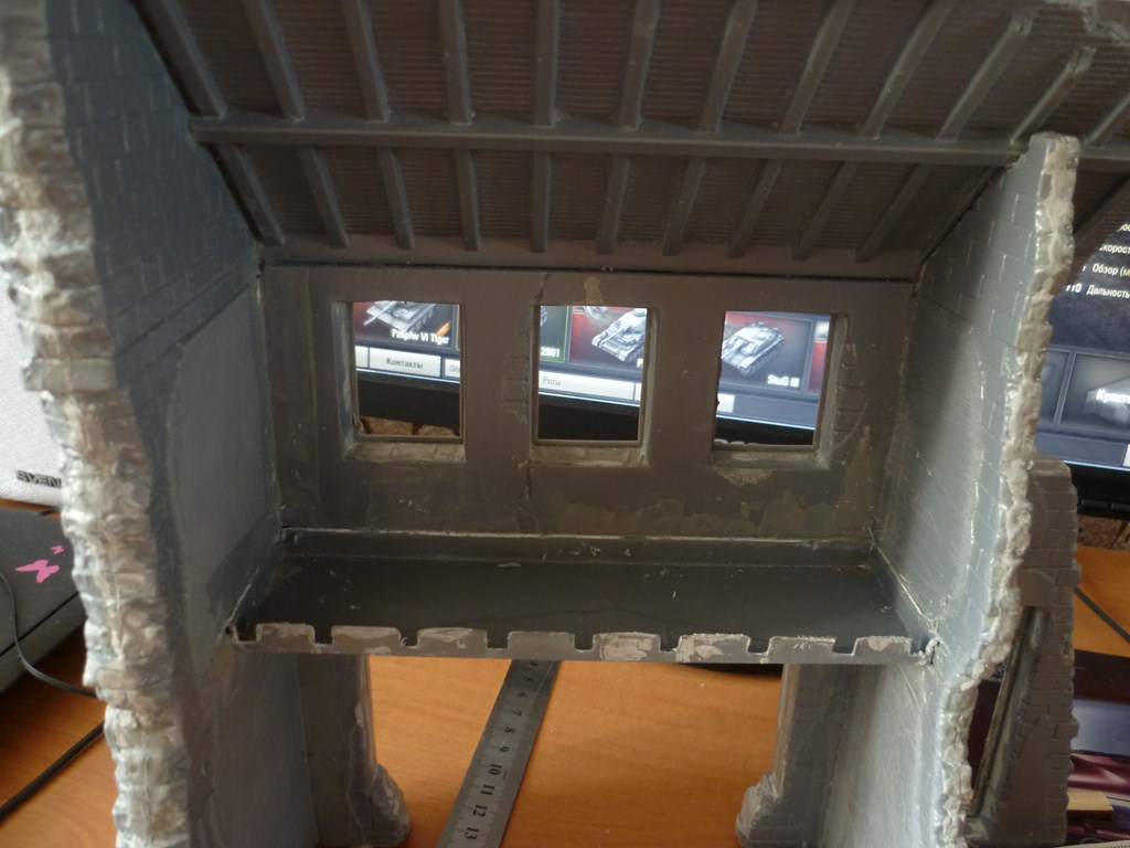

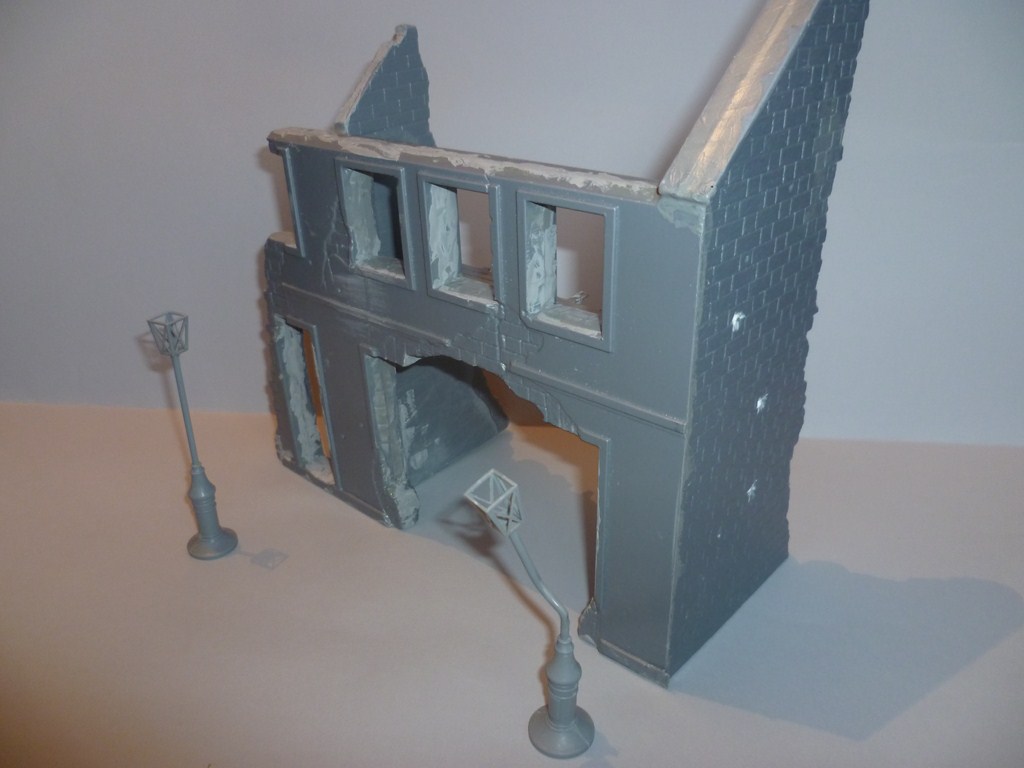

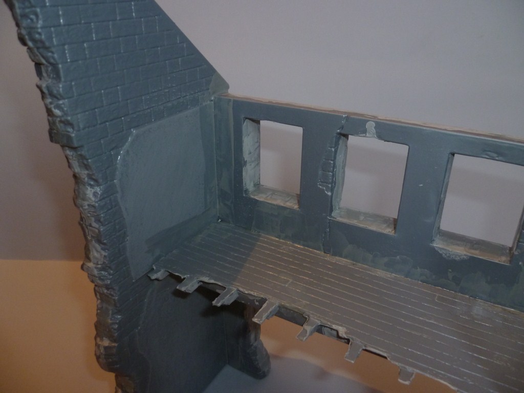

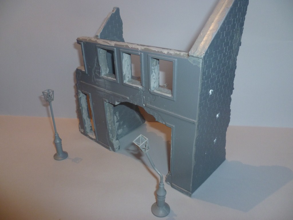

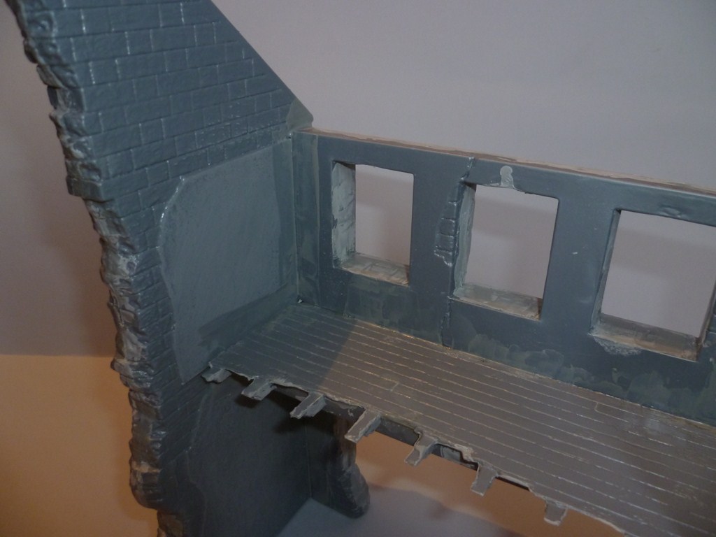

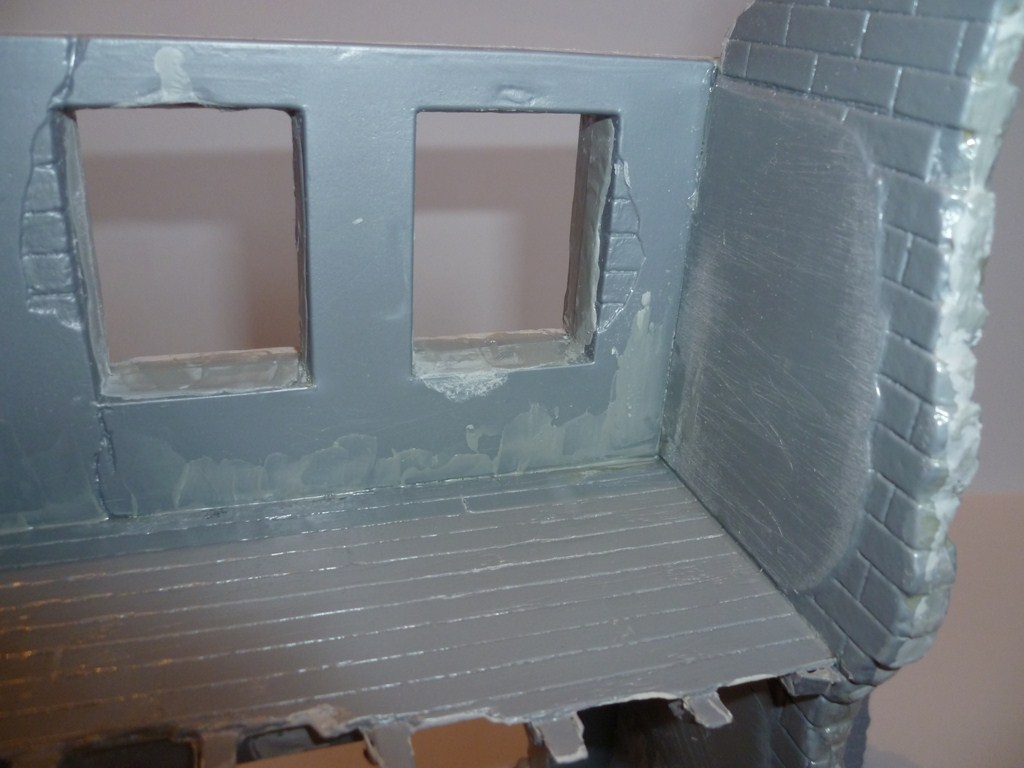

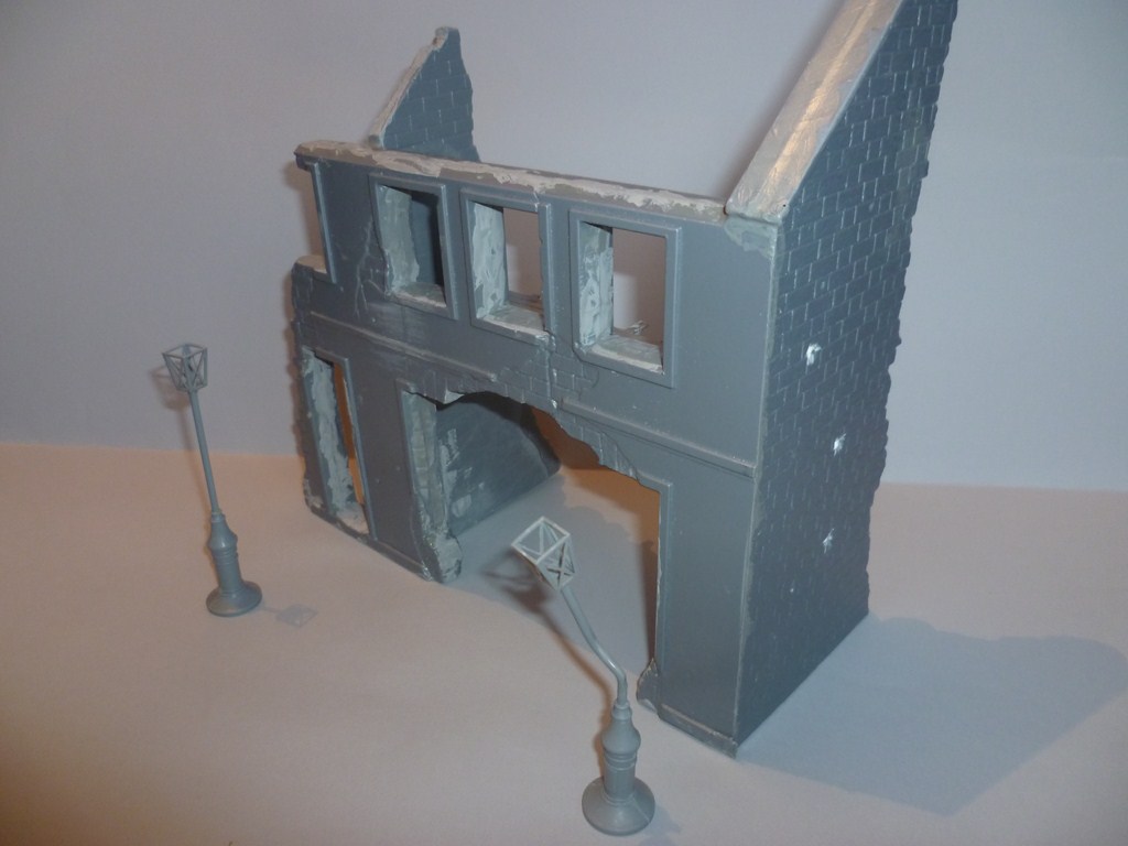

вот наконец склеил остов здания и в который раз прошпаклевал щели,также паралельно занялся мелочевкой,при изготовлении внутреннего убранства(вернее того что от него осталось)
буду ориентироватся по вывеске которую дает миниарт тоесть Аптека,поэтому нижний этаж с витриной будет с остатками стеллажей,а верхний планирую сделать жилую комнату,кто подскажет по убранству европейских домов?какие были батареи центрального отопления?в магазинах клеили обои или стены красились?были ли на окнах жестяные отливы?и еще может у кого есть сканы старых обоев чтобы распечатать и поклеить?
- Славянин
- Откуда: Донецк, Украина
09.04.12 [21:48]
#14

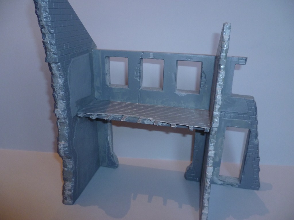

270799 Wrote:Славянин, а полы Вы сами делали, или уже в наборе были?
были в наборе
- Дмитрий Ефремов
09.04.12 [21:51]
#15
Славянин, вам повезло. В моих наборах полы не давали((

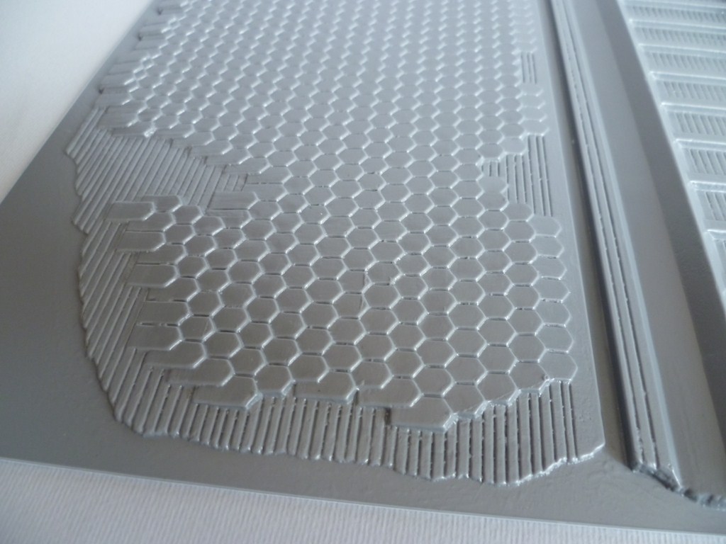

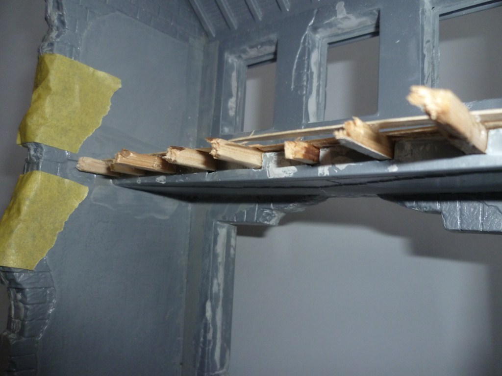

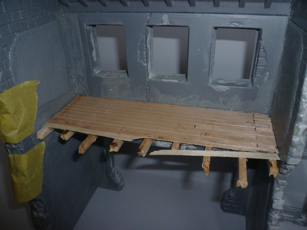

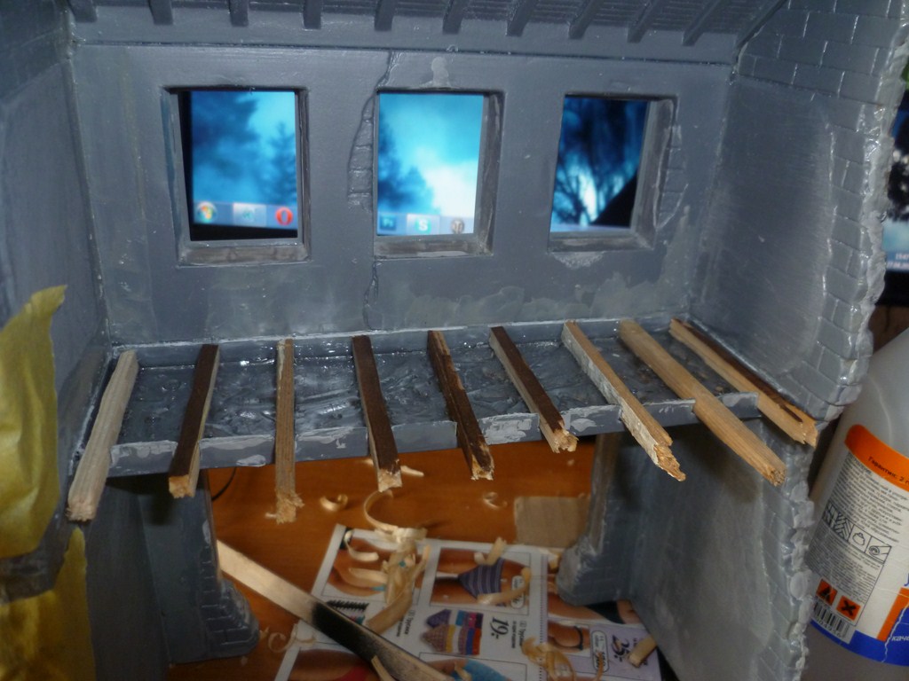

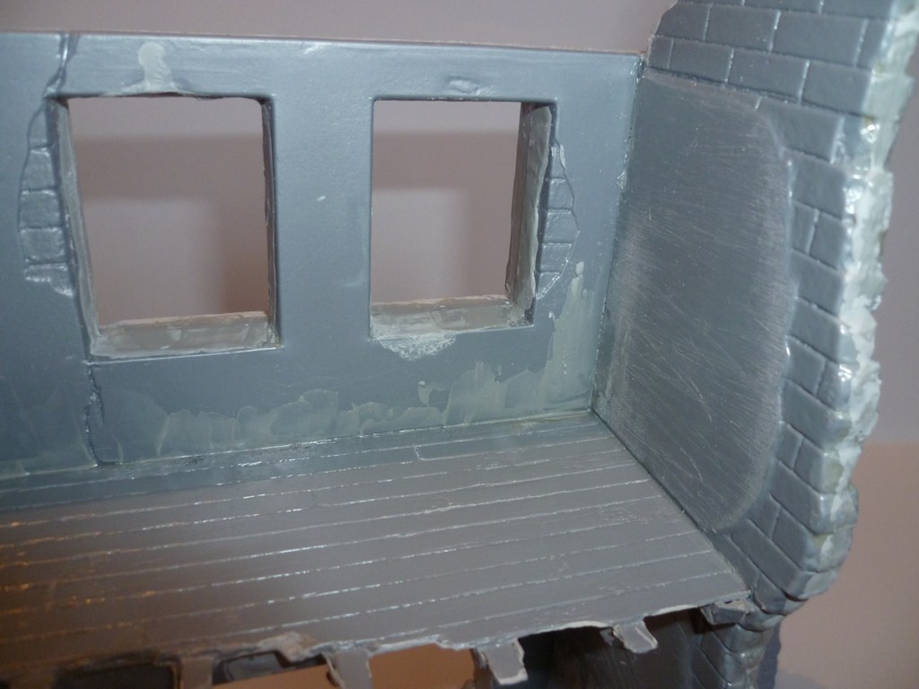

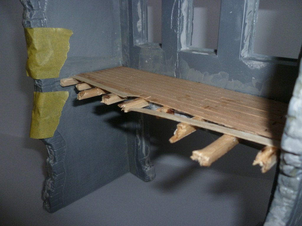

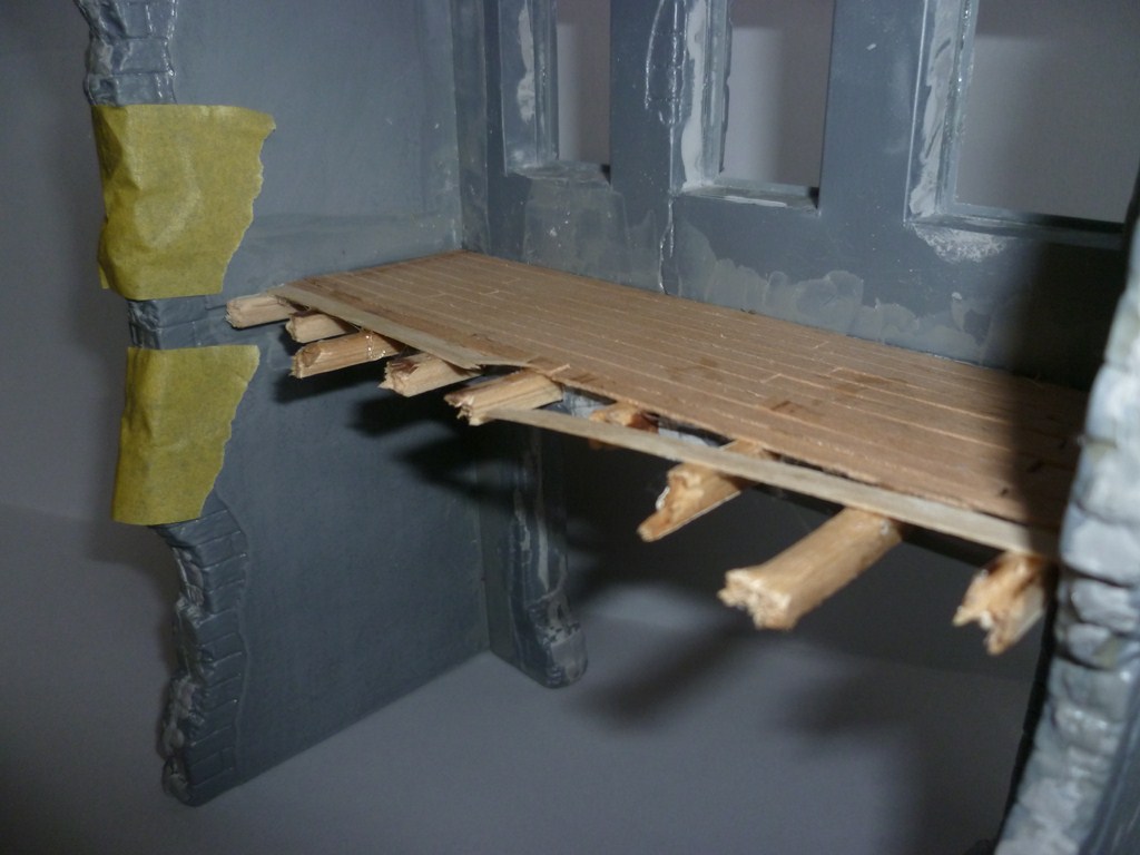

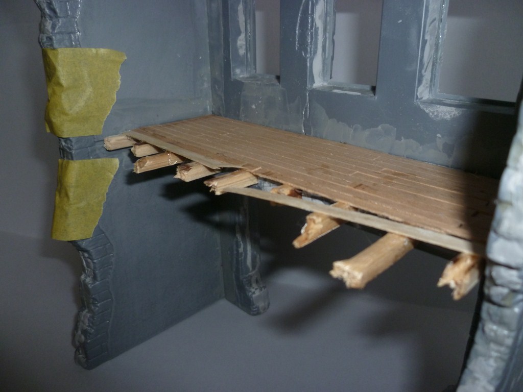

что то я посмотрел на пластиковый пол и решил его переделать,срезаем
27.04.12 [19:44]
#20
Славянин, мне очень пол понравился, а реечки покупали или сами делали? если покупали то где?
А вот балки на мой взгляд толстоваты, но я могу ошибаться.
