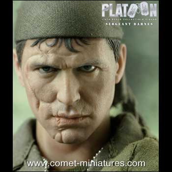

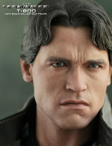

Самым конструктивным советом здесь может быть такой - отложить работу на недельку, а лучше на месяц, чтоб вообще не видеть. Свежим взглядом потом все недочеты большей частью будут обнаружены. Лично мне по фотографиям сдается, что ушки маловаты и расположены на децл выше, чем надо, нижняя челюсть тяжелее, чем у прототипа и более выдвинута вперед, надбровные дуги асимметричны, верхние веки не похожи однозначно, из-за этого взгляд совсем не такой. На одном из промежуточных этапов лицо было почти его, но потом изменилось до неузнаваемости. И зря Вы сразу взялись за мимические морщины, может, их надо было бы оставить на закуску и они не мешали бы оценивать общие пропорции в процессе.
Стянул как-то на буржуйском сайте несколько фоток экшн-фигур 1:6. Может у Вас такие и есть, но это я к тому, что может кто скажет, дескать, малый масштаб, в части портретного сходства и так сойдет. ;)

По фотографии Беренджера, у этой фирмы только Беренджер и похож, да и то благодаря своему шраму. Дефо там вообще не похож, даже отдаленно.
