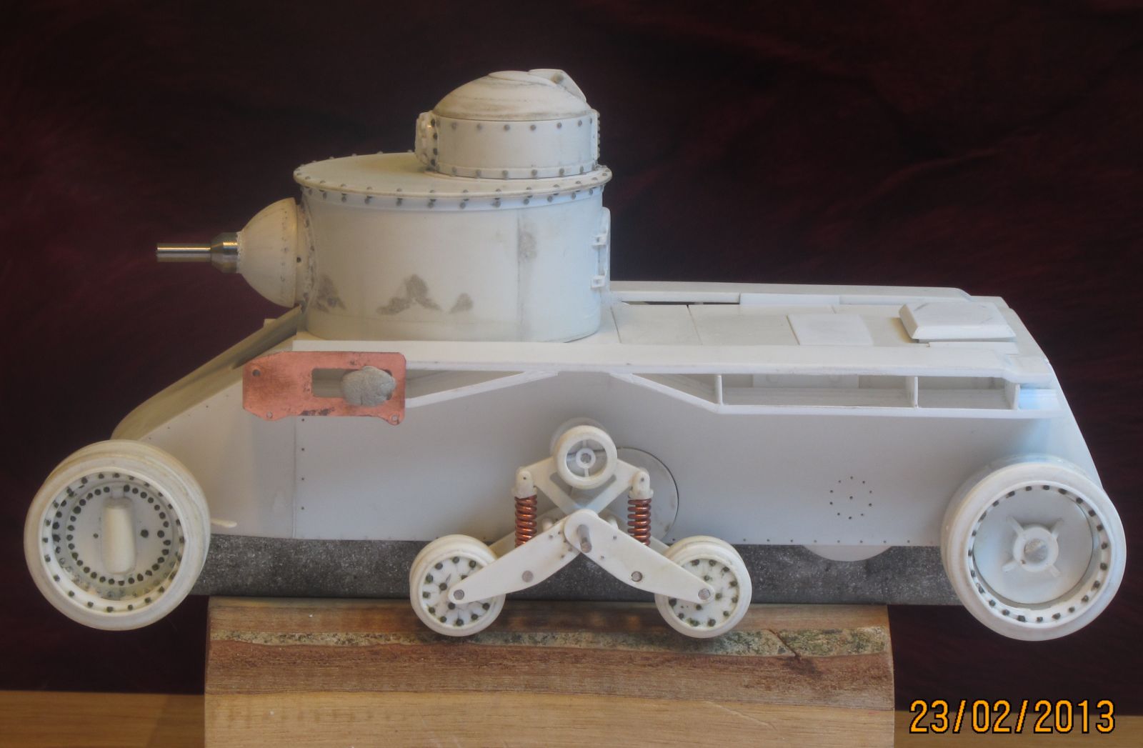

23.02.13 [11:28]
#182

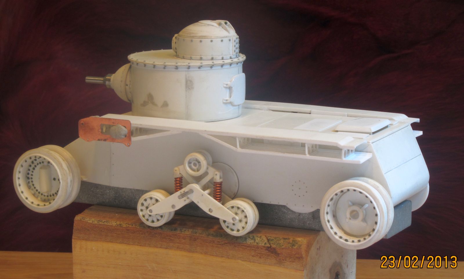

Отменная работа! Стоит понежнее красить - с модуляцией

Красить боюсь.
Костя, моё последнее предложение всё ещё в силе - приезжай, покрасим.

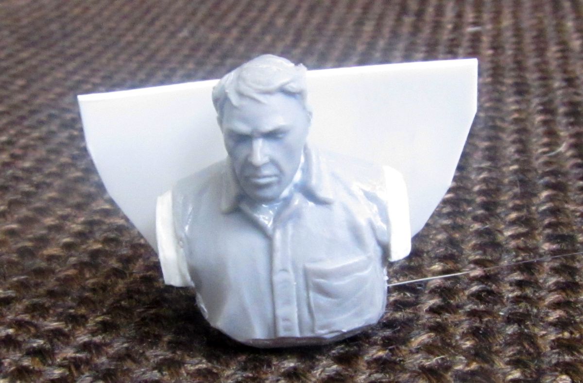

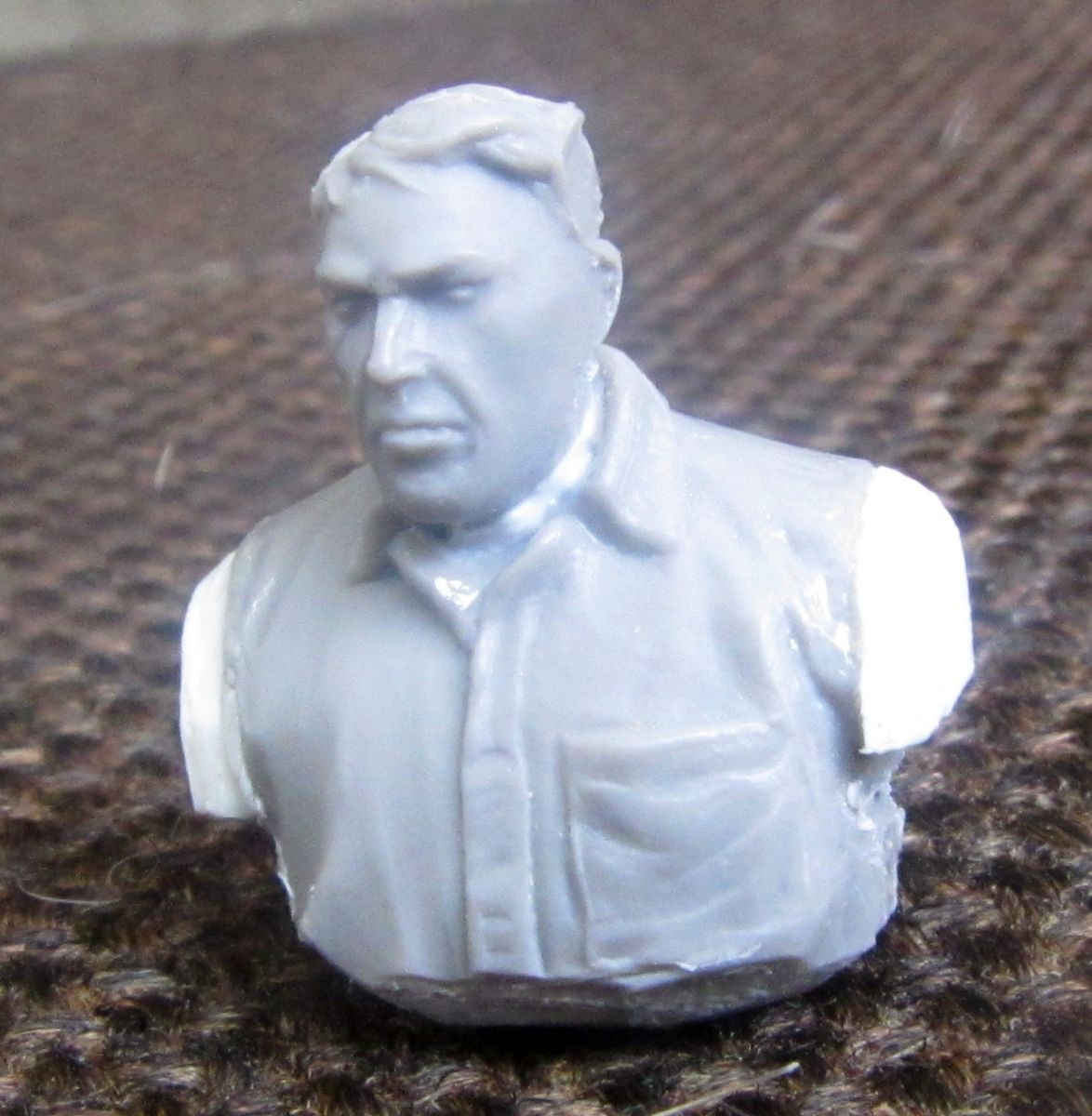

Тем временем я из миниартовского мехвода и головы политрука сделал танкиста, и ещё какими-то мелочами занимался.
Следующим значимым шагом должно быть закрытие корпуса крышкой.

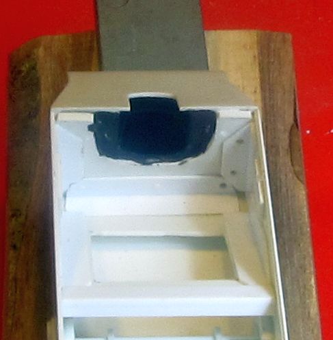

#184

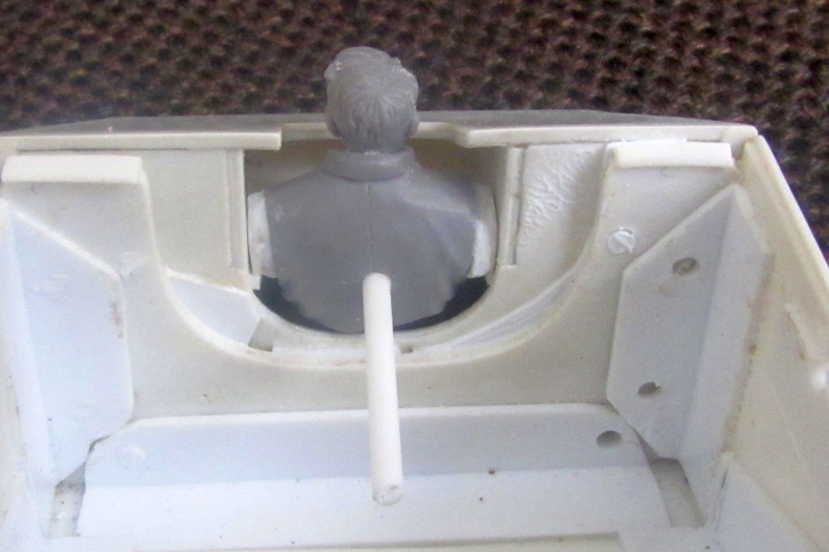

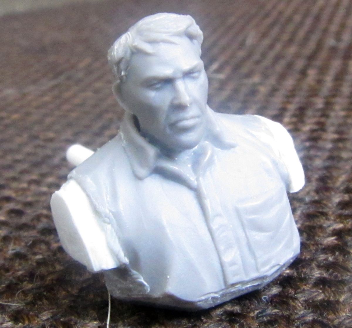

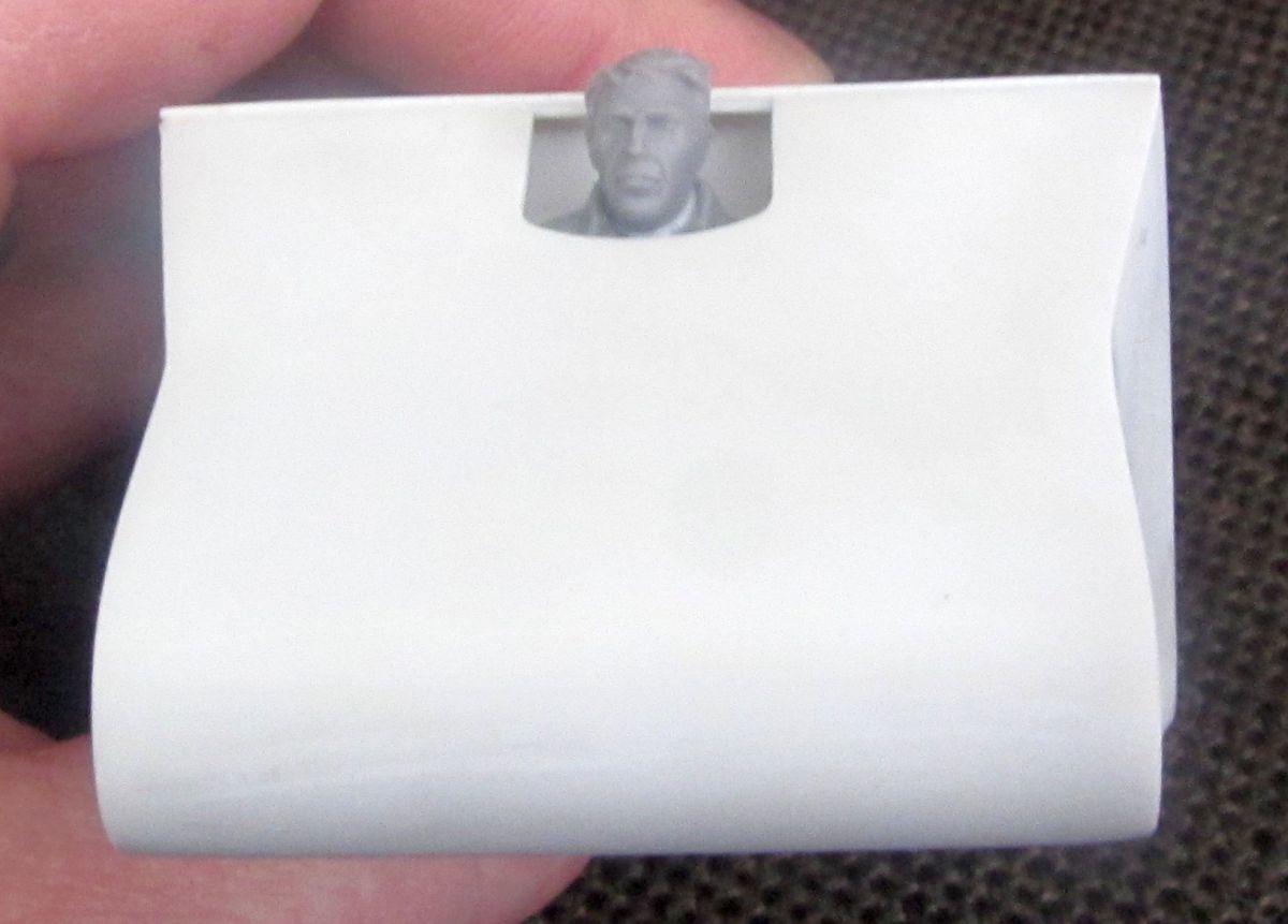

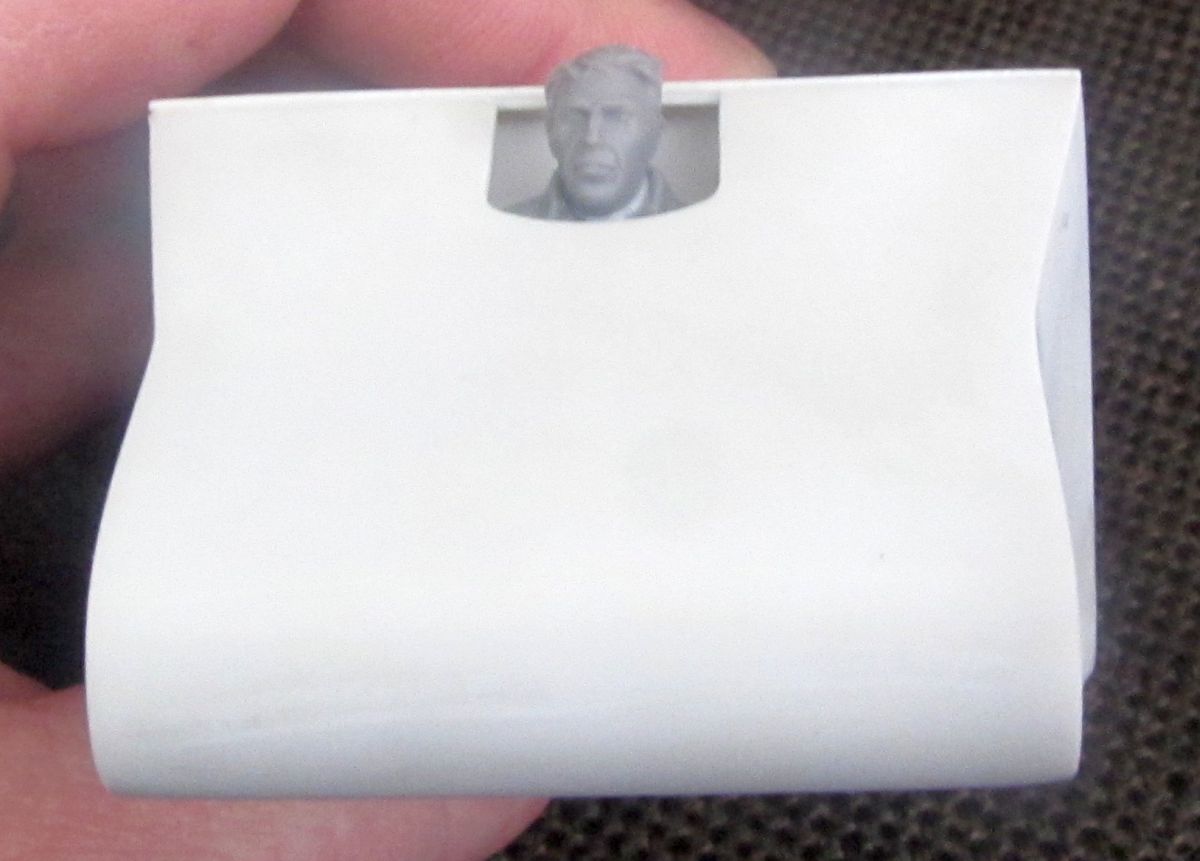

Мехвод.
При приклееной крышке он пролазит только если его держа за палочку хитрым движением просунуть. Потом на эту же палочку надену заднюю панель, она на оригинальных снимках видна, за что Кристи большое спасибо.

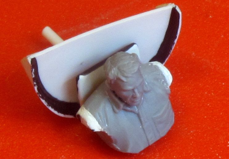

Посадил мехвода пониже, сделал спинку кресла, новую версию задней стенки водительского отсека.
Как думаете, каким цветом было покрашено внутри? Я склонен к серому, но может кто знает лучше.

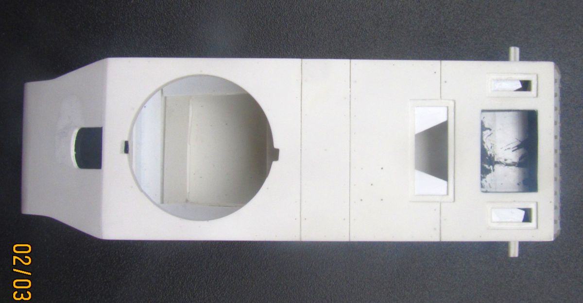

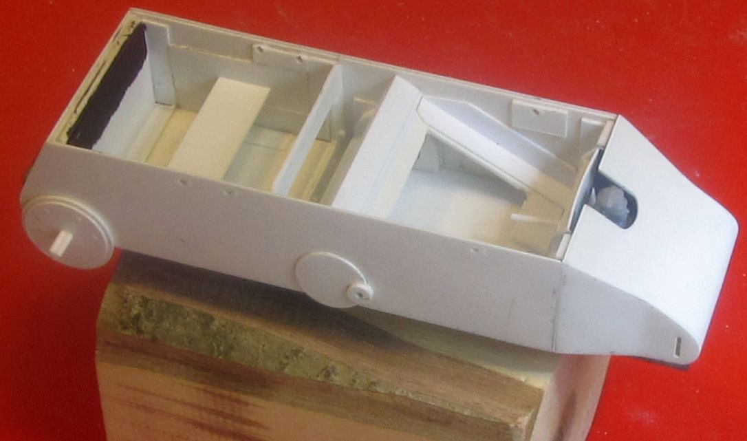

28.02.13 [00:51]

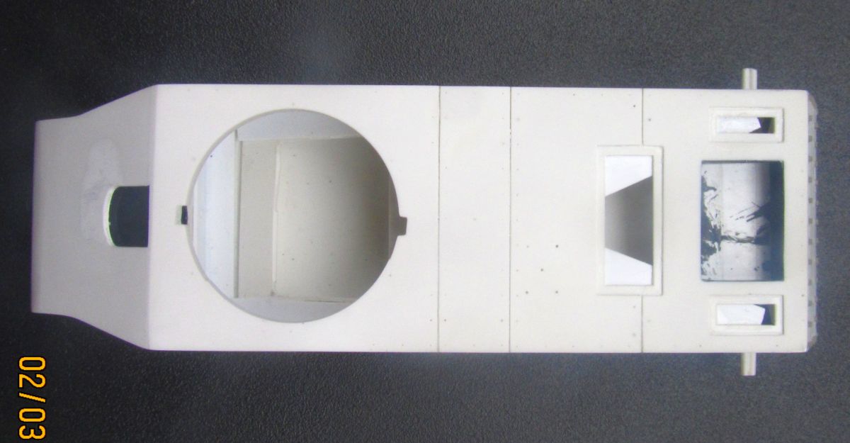

#188

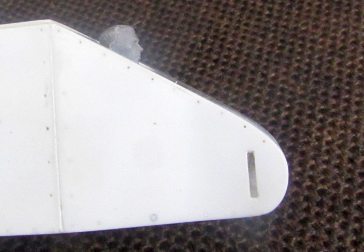

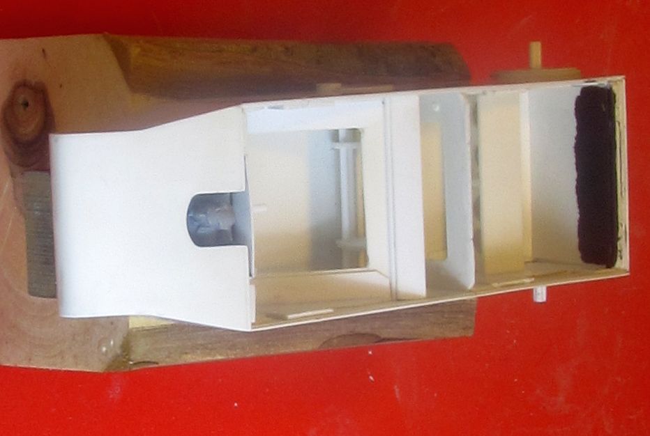

Окончательный вариант водителя и корпуса перед установкой верхей крышки.
Само нутро места мехвода я решил скрыть, там нет ничего что можно показать. Покраску спинки кресла и задней стенки можно отложить.
Если у кого-нибудь есть возражения, лучше изложить их поскорее.

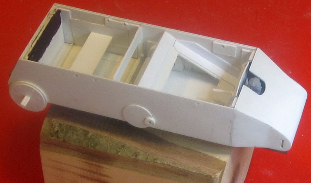

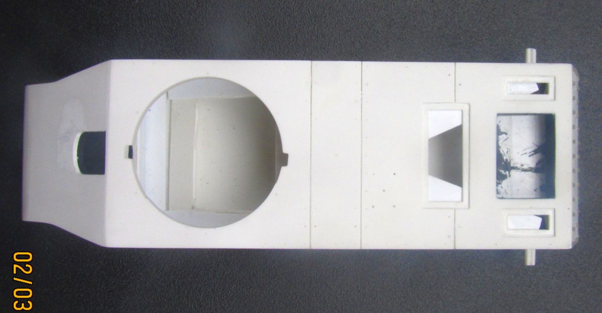

02.03.13 [15:22]

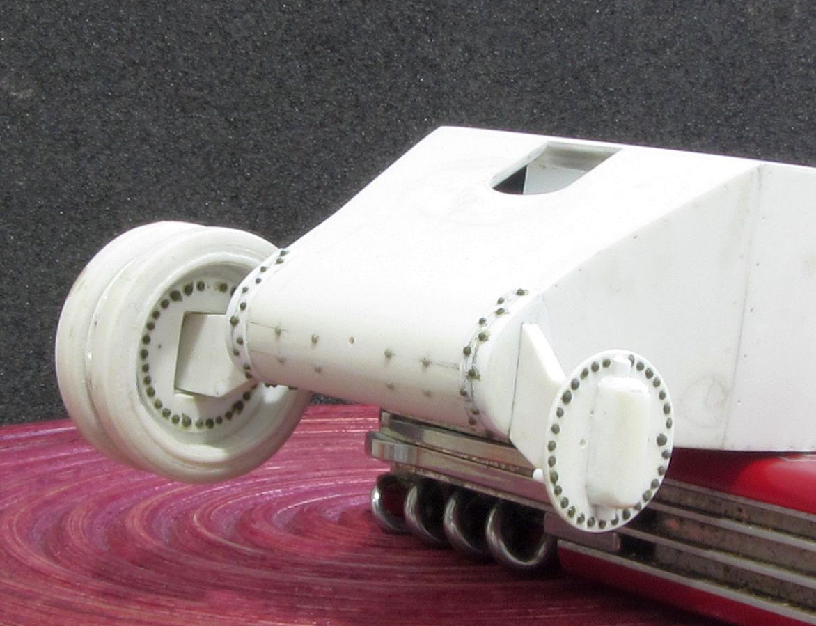

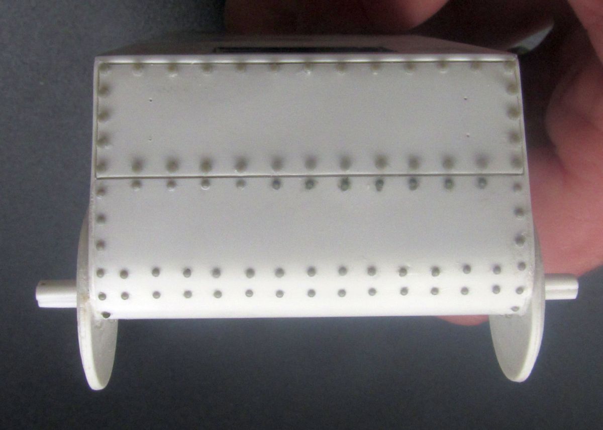

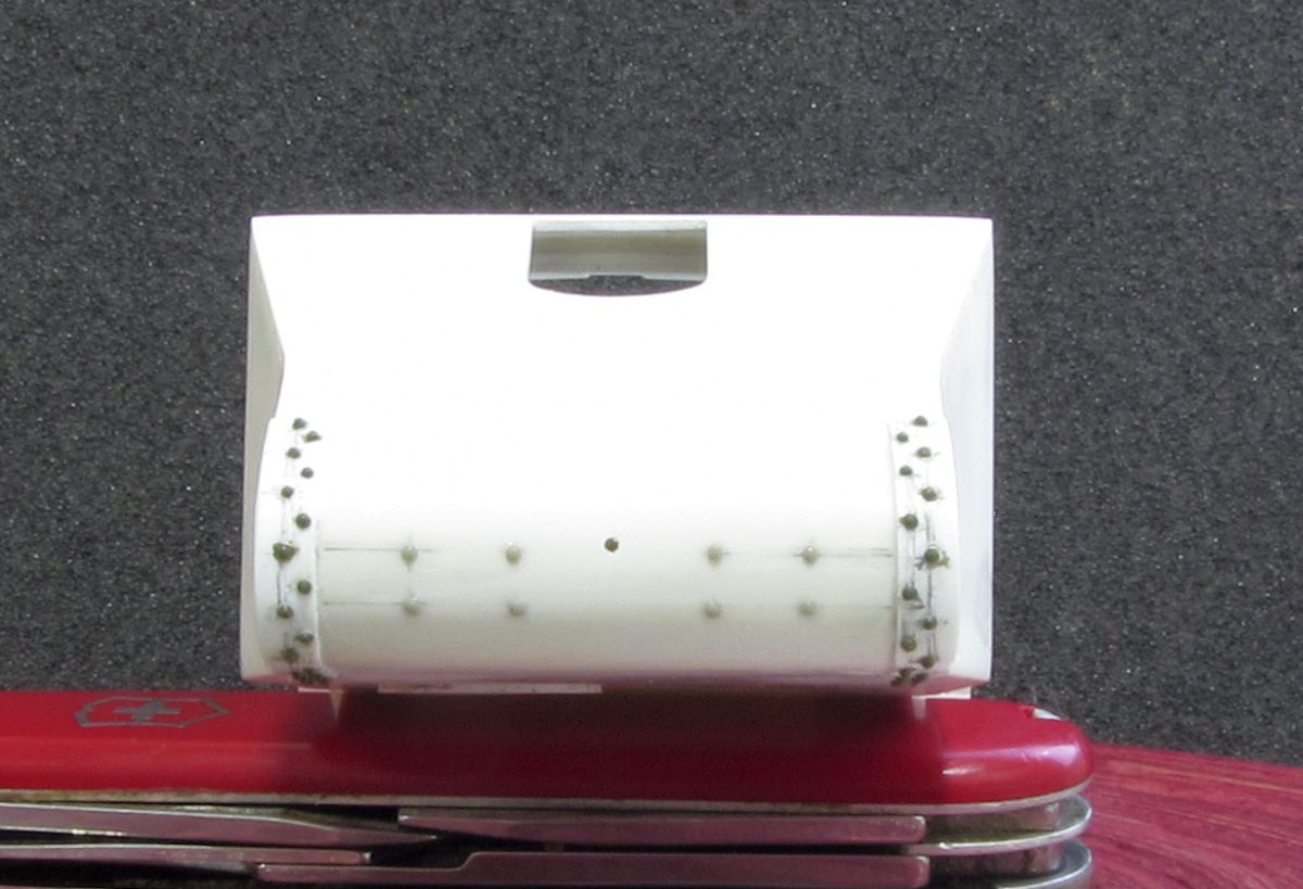

#189

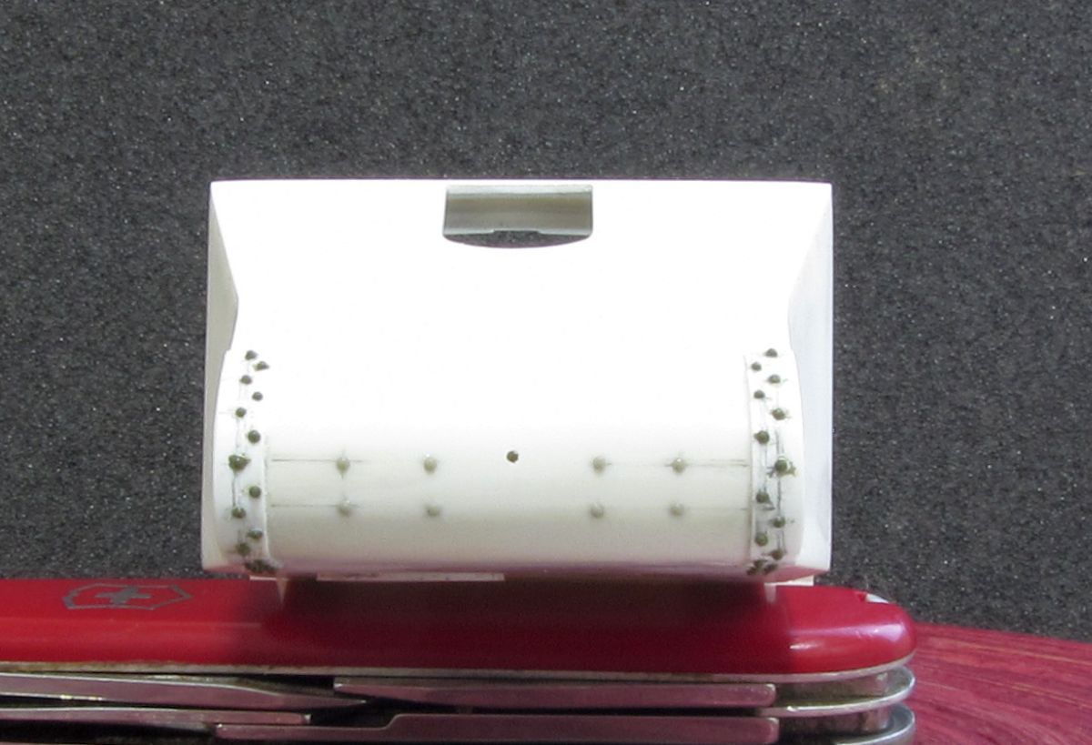

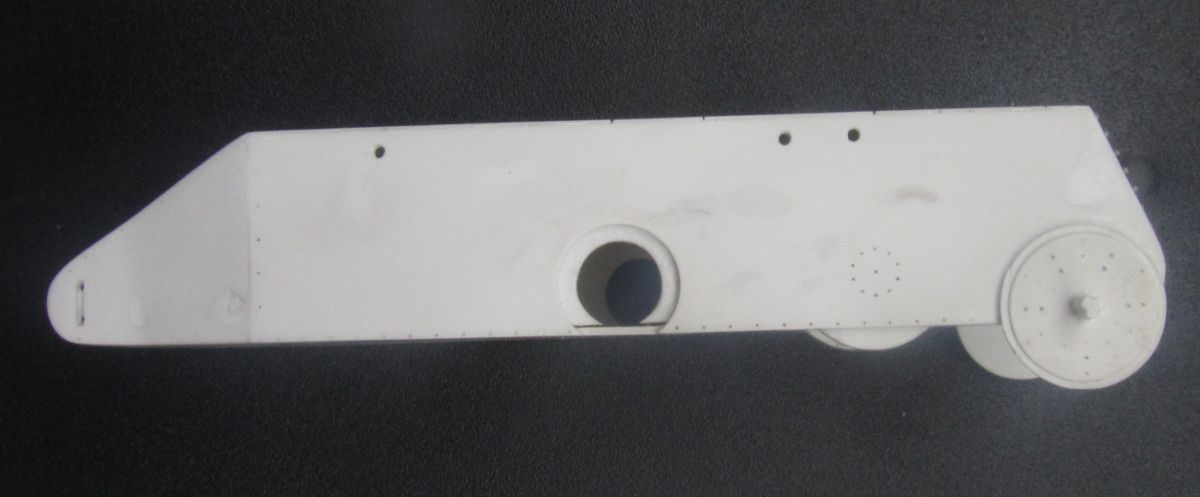

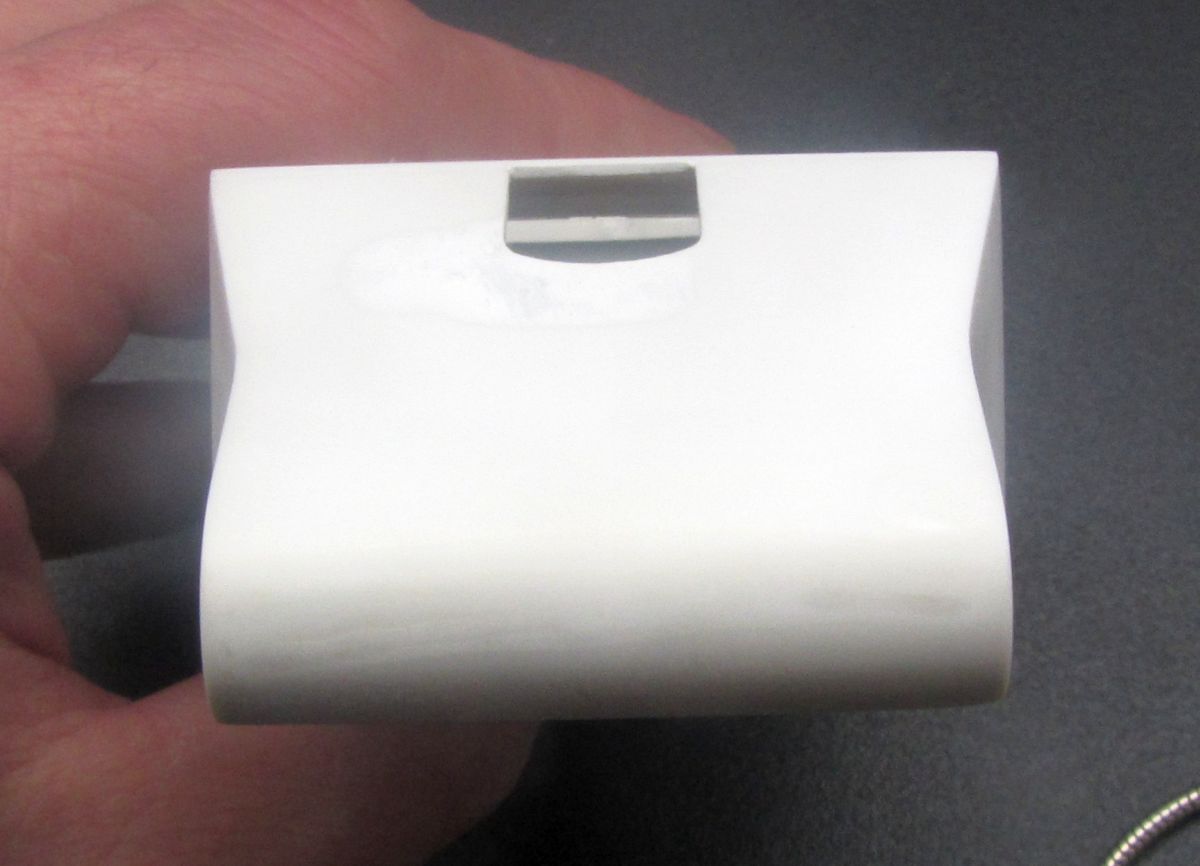

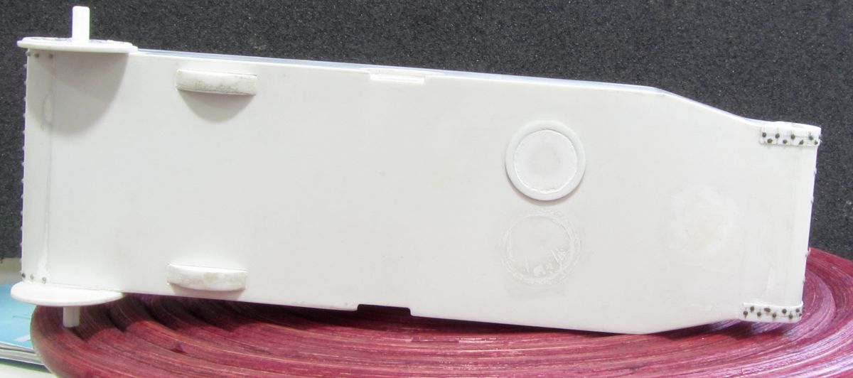

Корпус склеен, скорее всего финально обточен и местами даже уже обклёпан.
- barsiq
- Откуда: Западная Германия

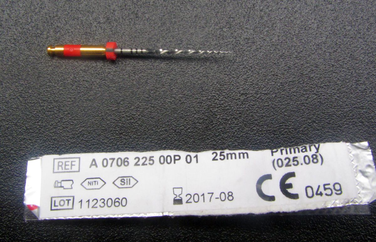

02.03.13 [15:35]

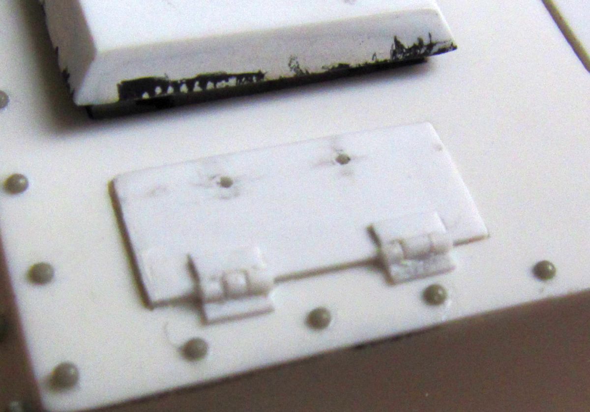

#190
Закрывая крышку я предвидел, что в корпус будут попадать случайные предметы, которые потом надо будет извлекать наружу, поэтому проверял всё на "вытряхиваемость". И только в закруглении кормы было закрытое пространство, и именно там у меня сломались 2(!) сверла.
В невидимом месте (под будующим задним колесом) я просверлил стенку корпуса и таки вытряс оттуда весь мусор. Корпус больще не гремит, дырки заделываю, тем более что я подумываю усилить задние полуоси.

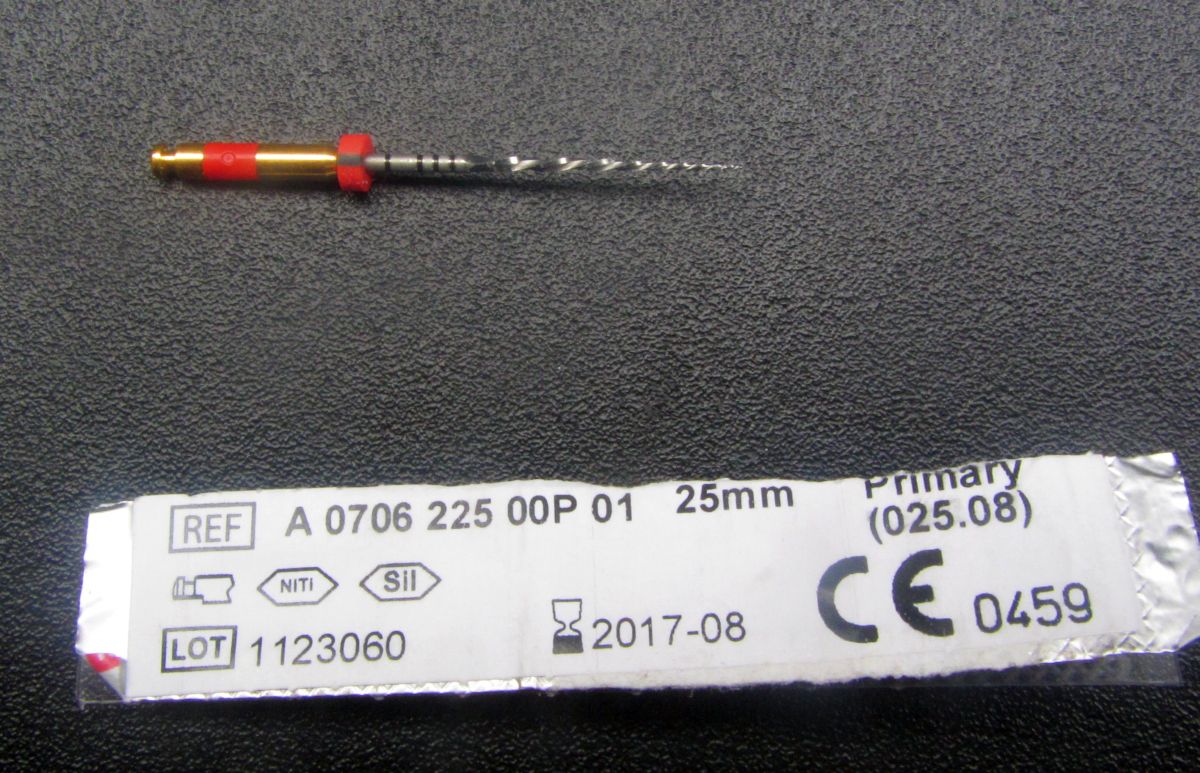

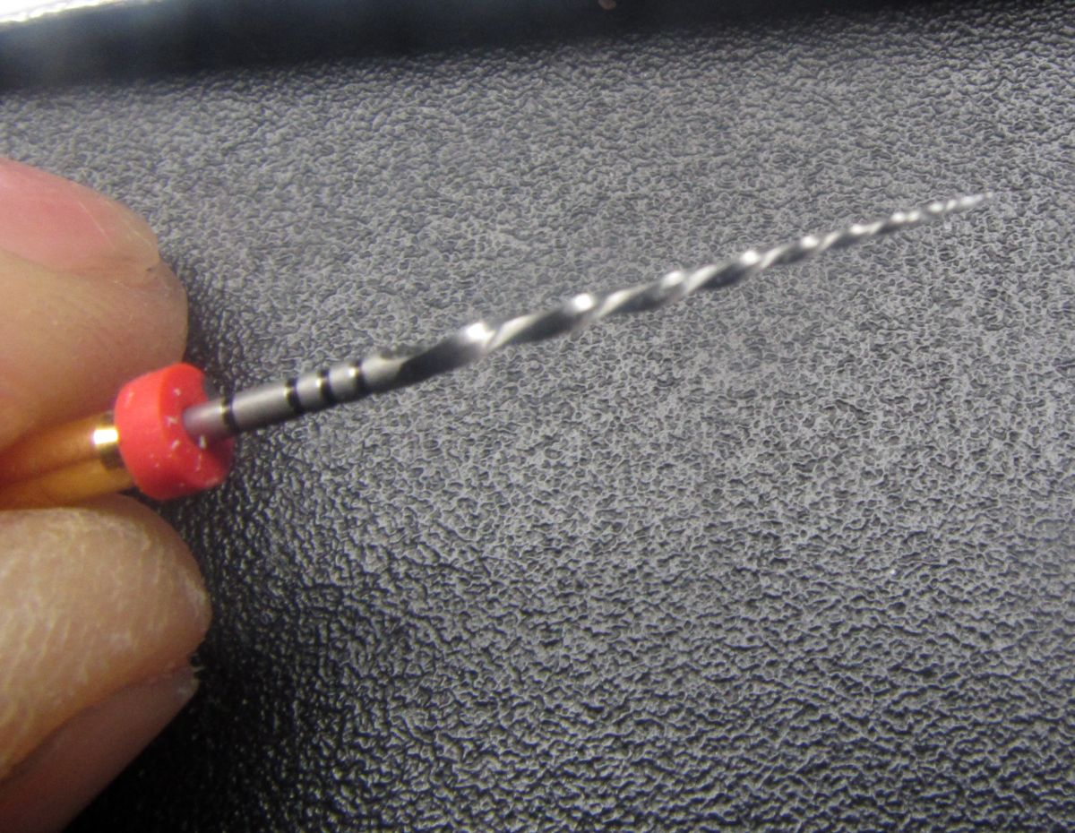

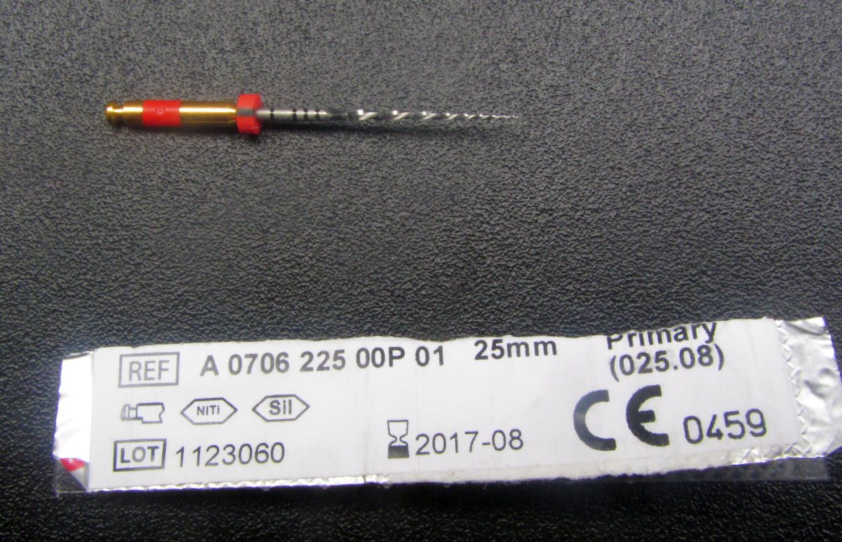

Так же хочу представить ещё один волшебный инструмент, который мне достался от моего зубного врача (он одноразовый, поэтому выбрасывается после применения).
Ничего более удобного для "расковыривания" отверстий я ещё не держал в руках. Для "клепания" мастерклабовскими метизами - оптимально.
- SerijVolk
- Откуда: Западная окраина Российской империи г.Рига
02.03.13 [20:17]
#191
Очень интересный и нужный "штрумент".Кстати,нечто подобное используют при сборке деревянных дверей.Для врезки замков и петель.Правда-несколько большего размера.

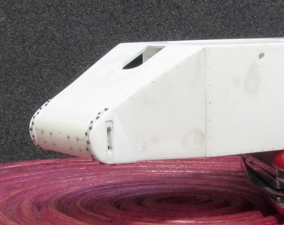

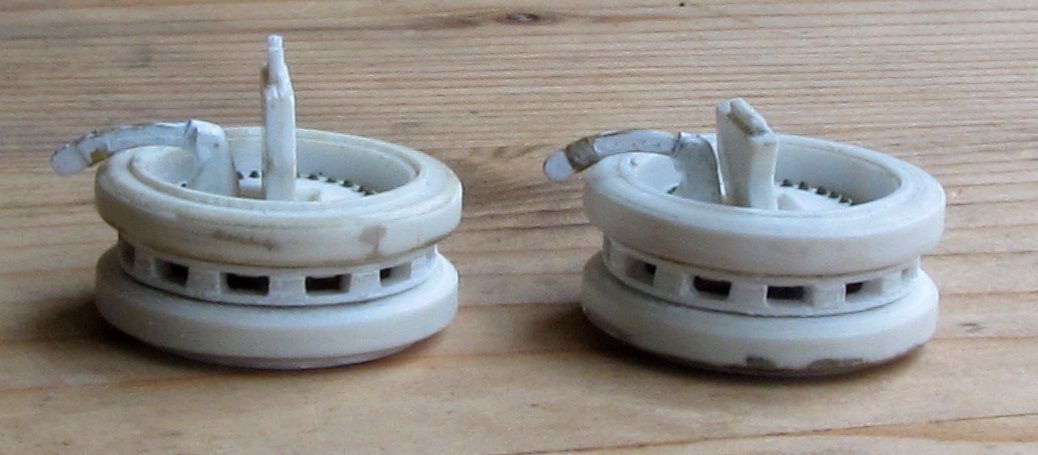

05.03.13 [13:54]

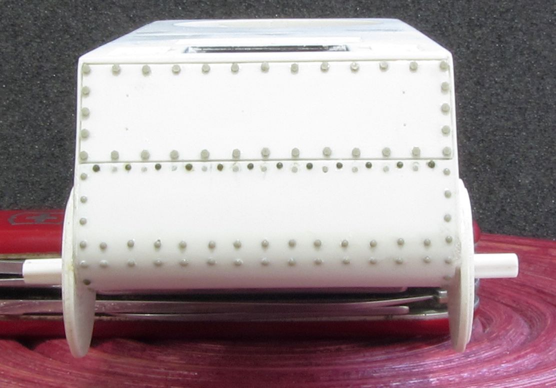

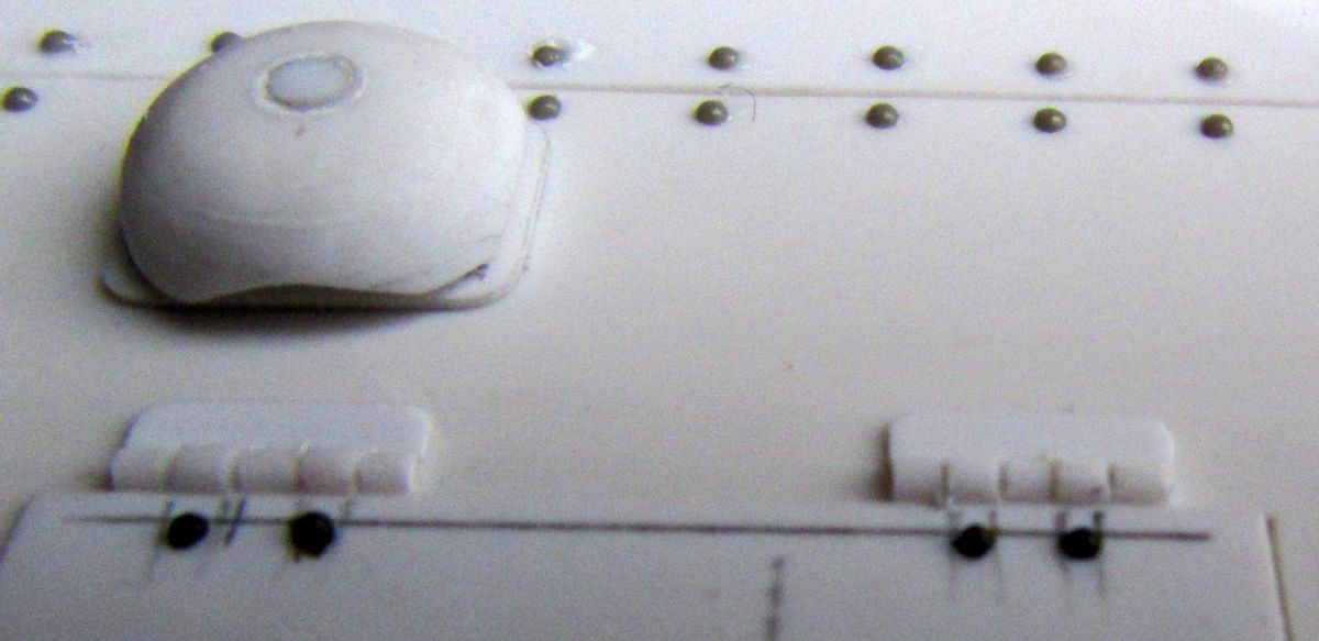

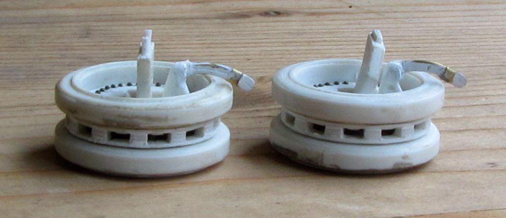

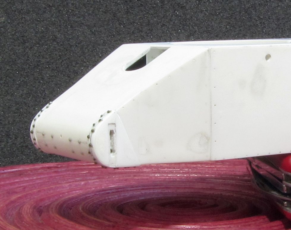

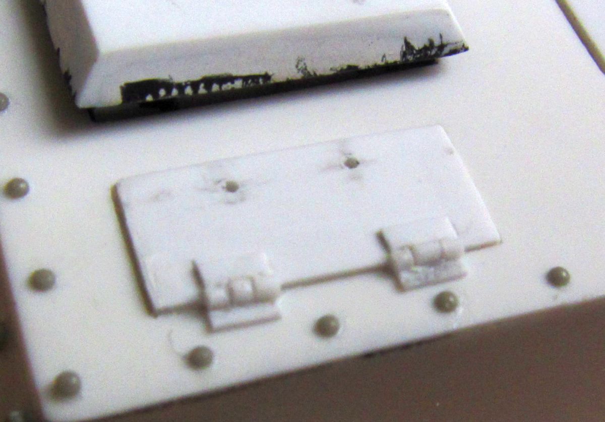

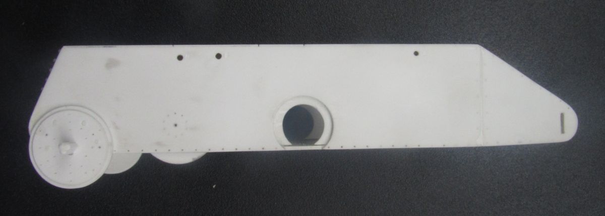

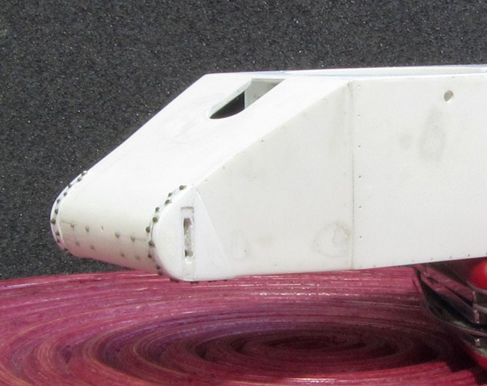

#194

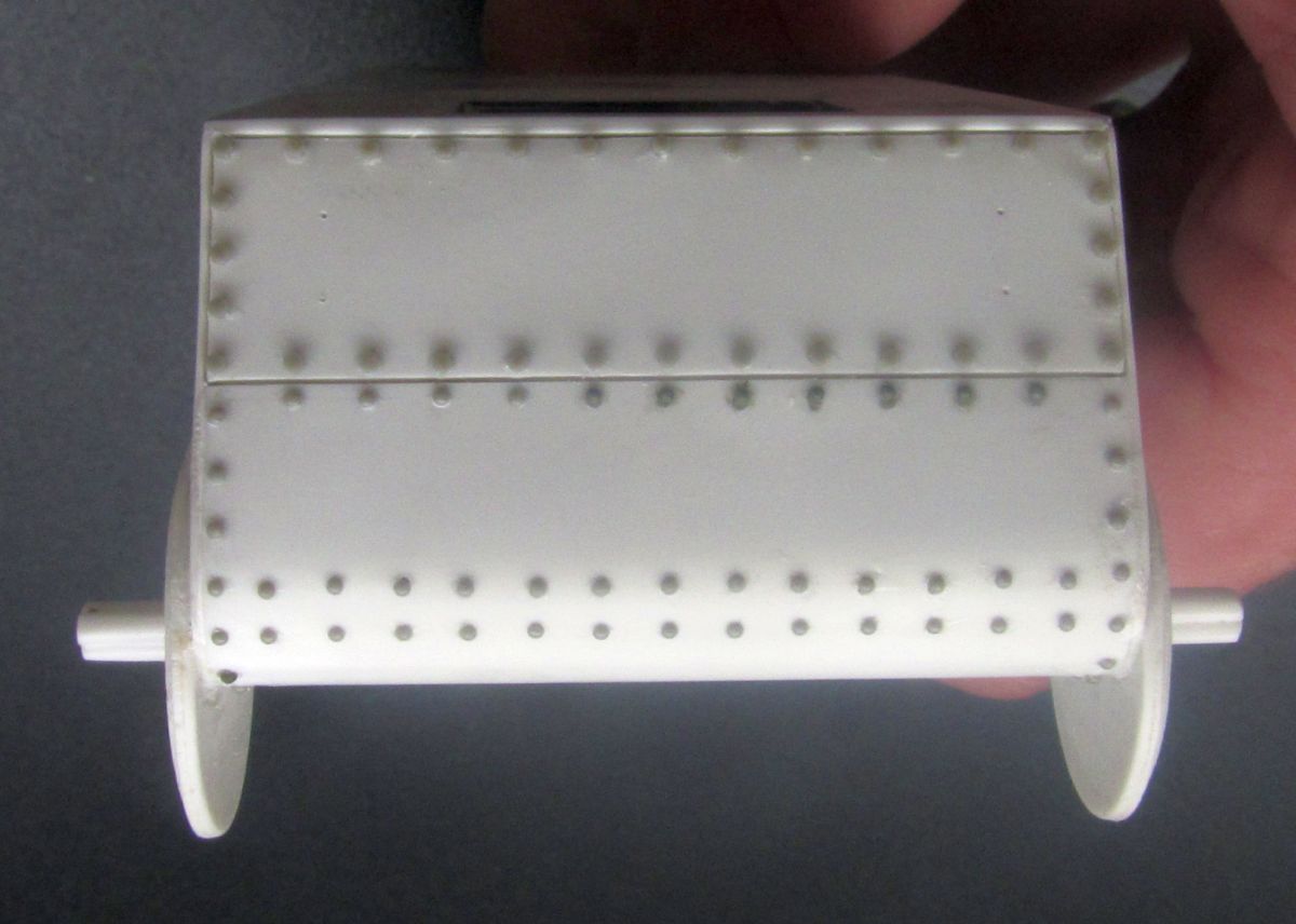

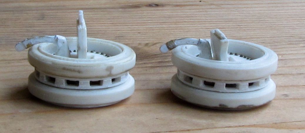

Переклепал нос, склеил второе колесо, и оно тоже крутится.
То есть колёса готовы все 4.
Принялся за боковые тележки, одну из них перебрал, обшиваю. Их придётся жестко склеить вместе, рабочие пружины и нерабочие траки несовместимы. Детство и игрушки подходят к концу.
Так же начал обшивать крышку корпуса, от кормы к носу. Шарниры для люков насрезал по запасникам.

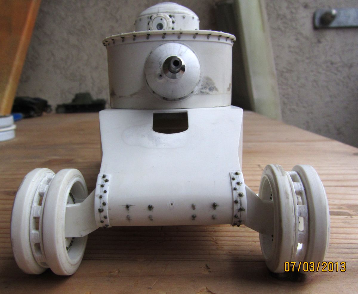

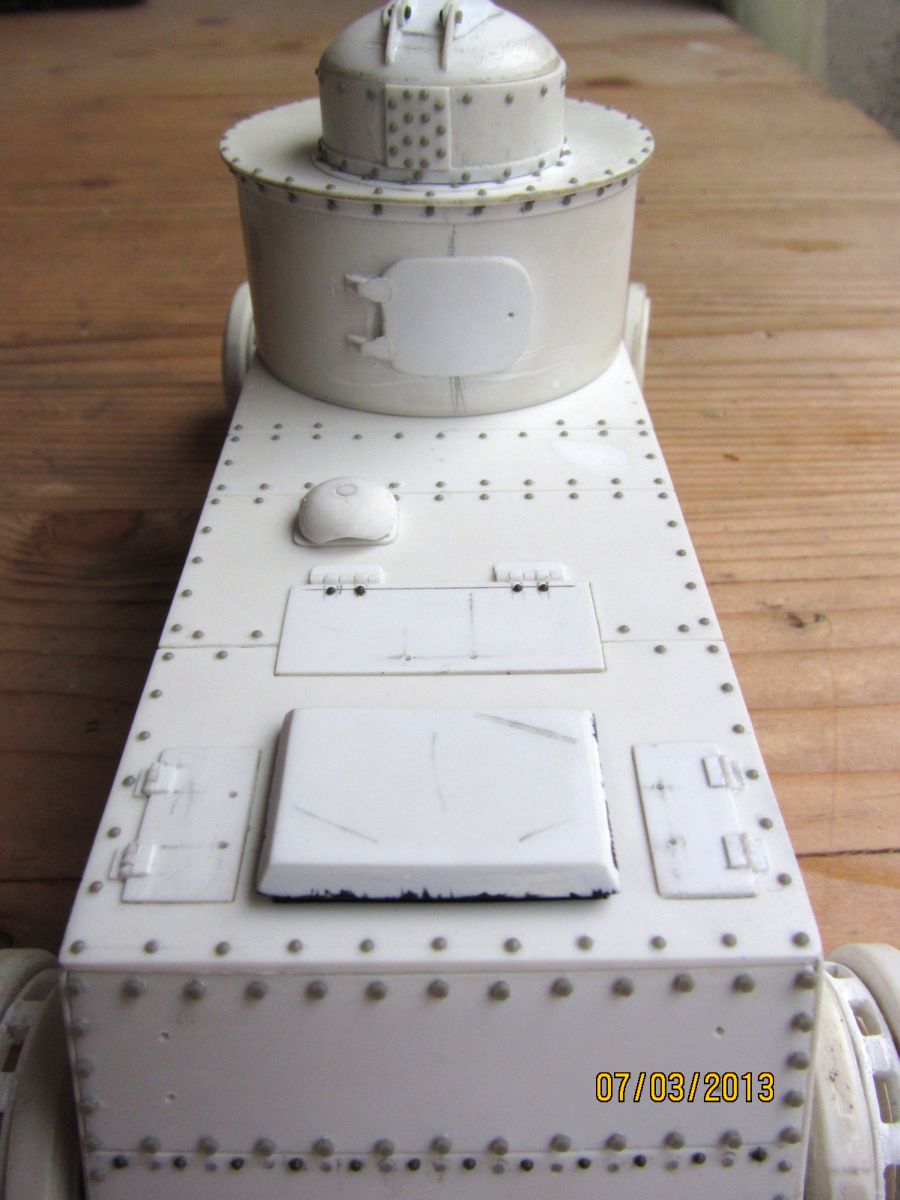

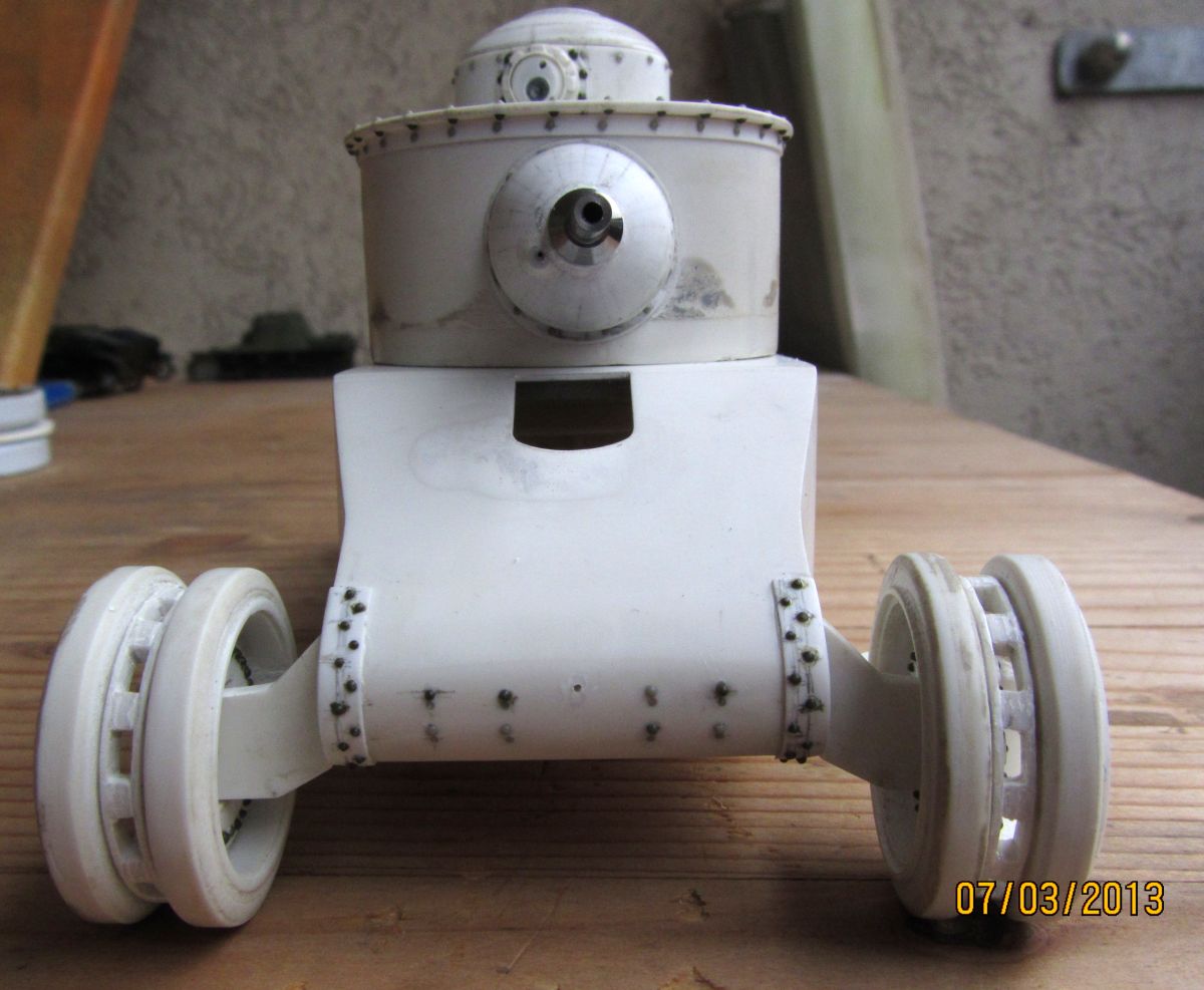

07.03.13 [11:24]
#195
Мастерклубовские 0,8мм круглые заклёпки у меня кончились.
Новые будут реально может быть через месяц.
Конечно есть альтернатива - остатки эмхаровского ромба, но я как-то настроился корпус мастер-клубом обшивать.

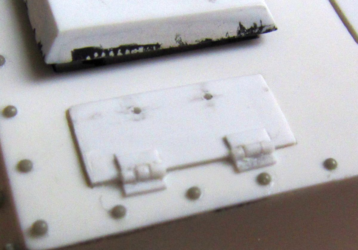

Шарниры я между тем решил делать сам.
Хорошая новость: танк всеми 4мя колёсами касается земли. Больших перепилов не будет.

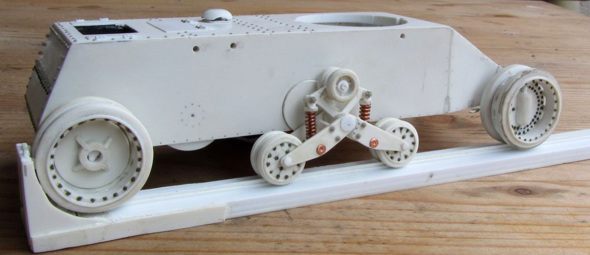

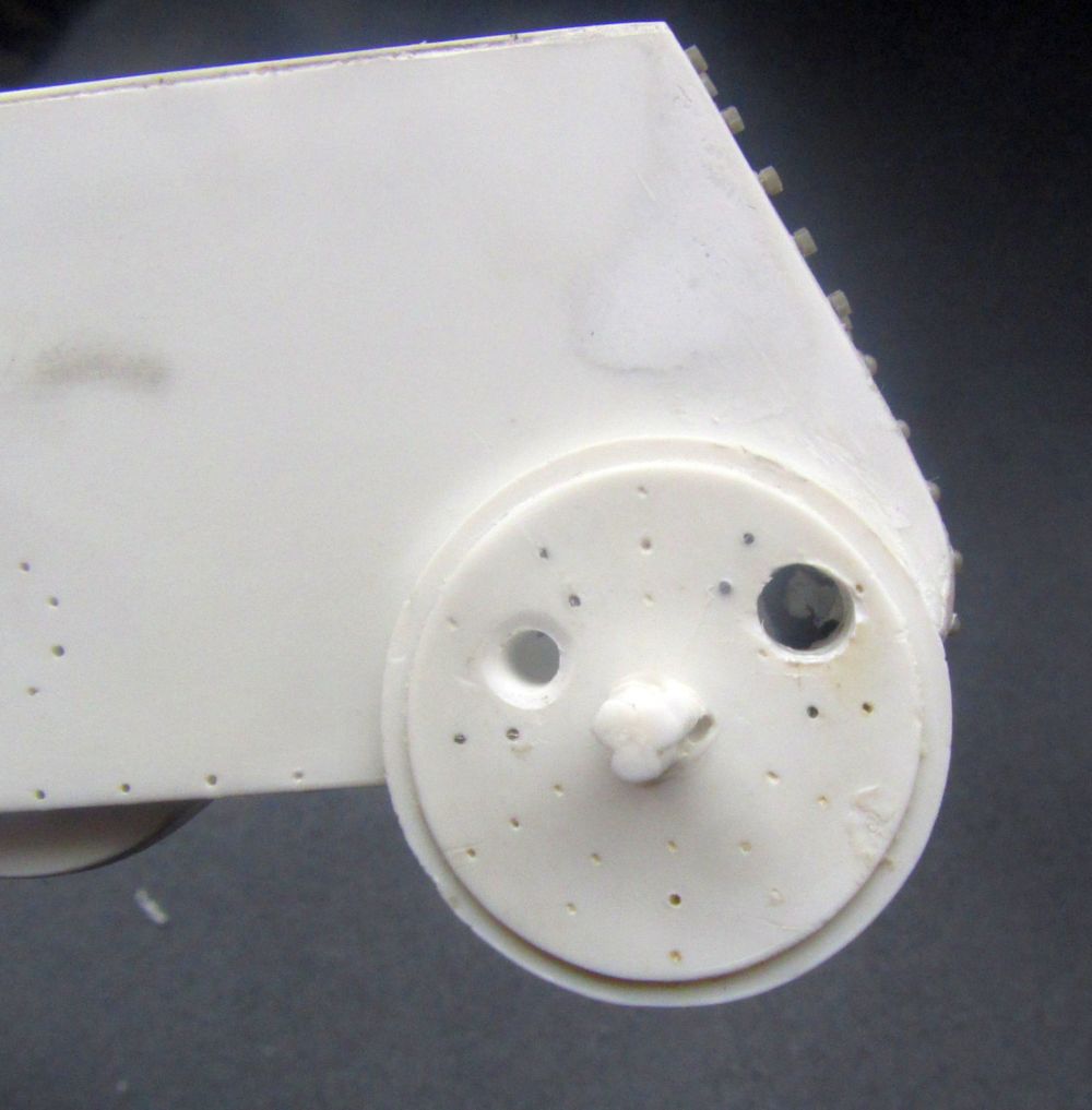

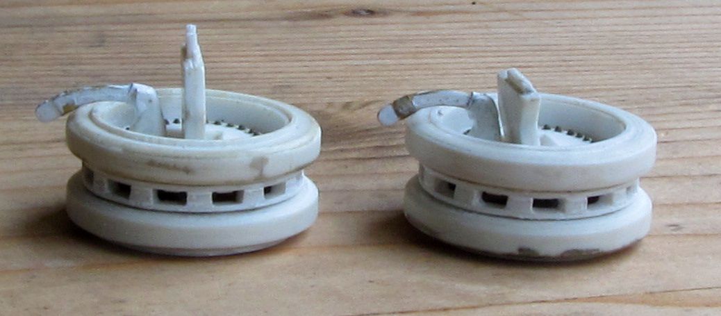

10.03.13 [16:16]

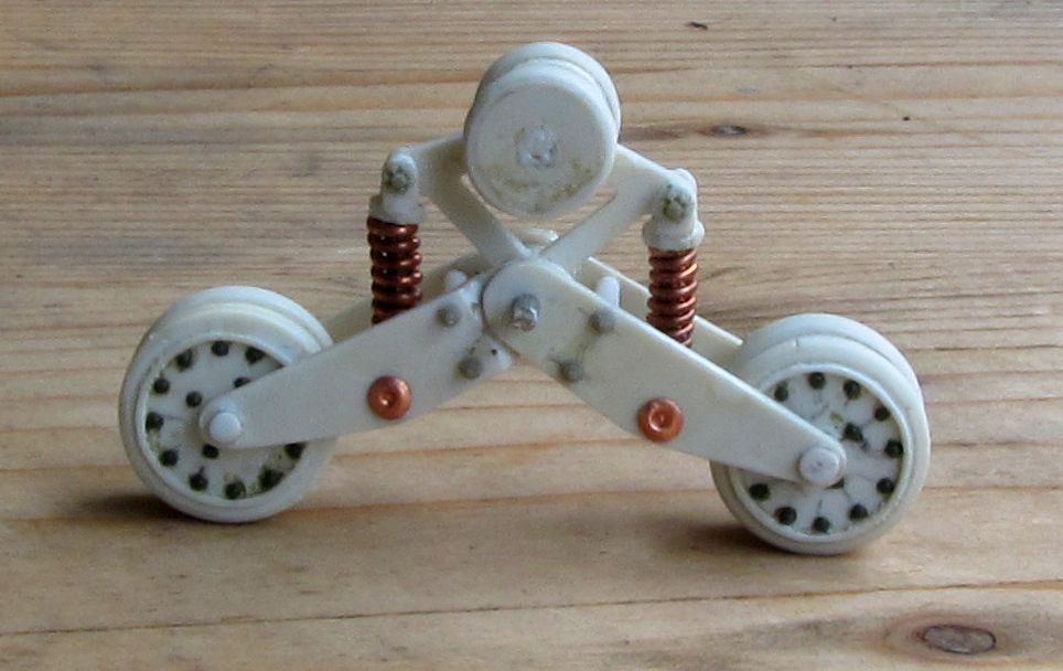

#196

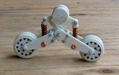

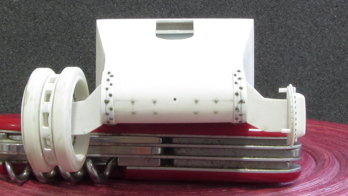

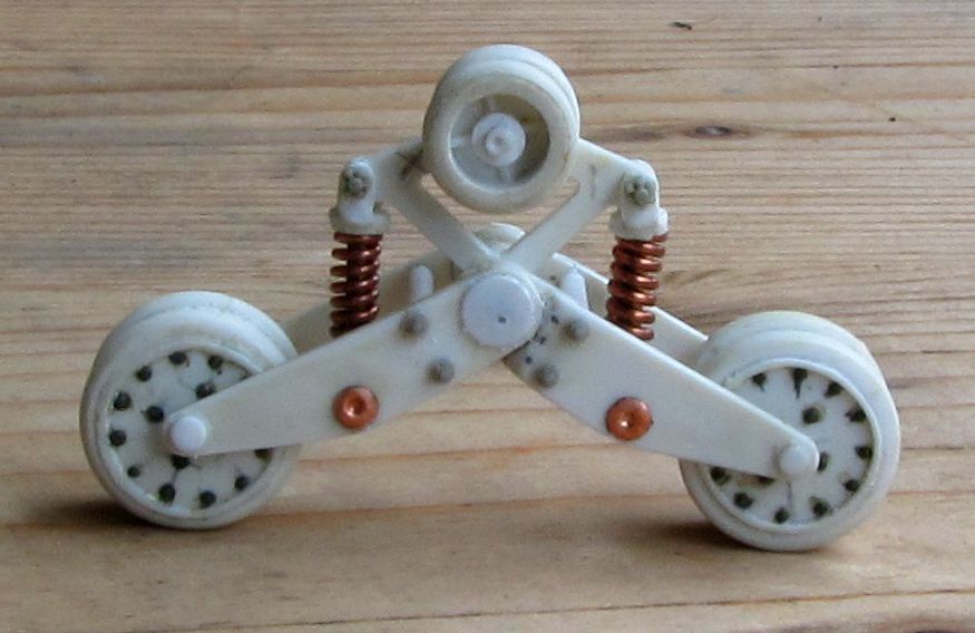

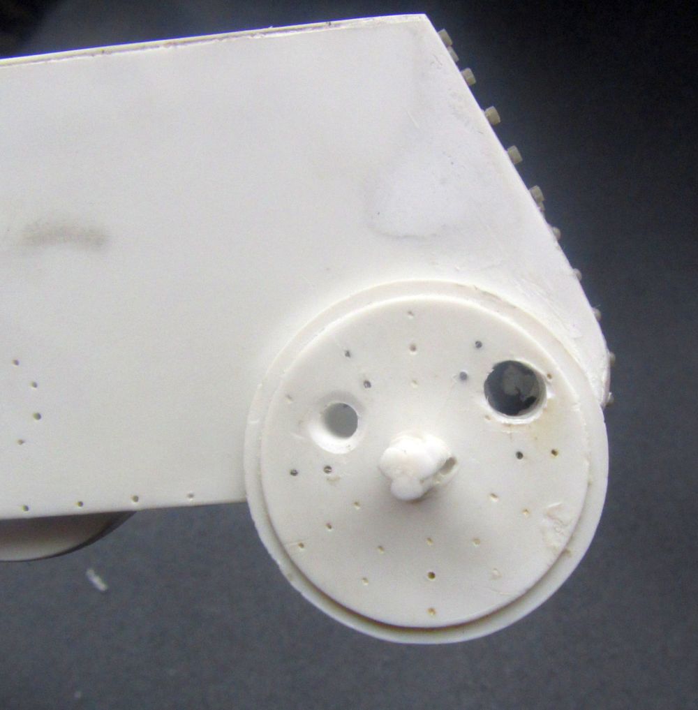

Заменил рулевые тяги на металические, пластиковые не выдержали испытания временем.
Усилил крепления задних колёс, теперь они стабильно сидят без клея, и держится всё не на сопливых штырьках.
Окончательно выверил, склеил и обшил первую из тележек.
Как получилось - судите сами.

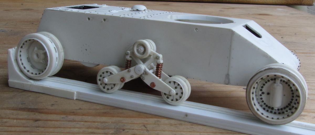

11.03.13 [13:04]
#197

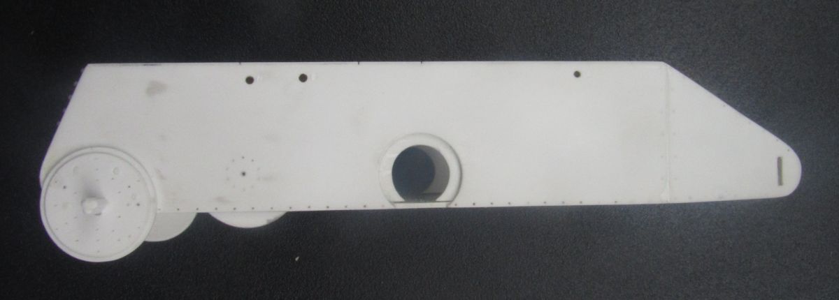

Обшил вчера вторую тележку тоже.
Пришло время подвести промежуточный итог.

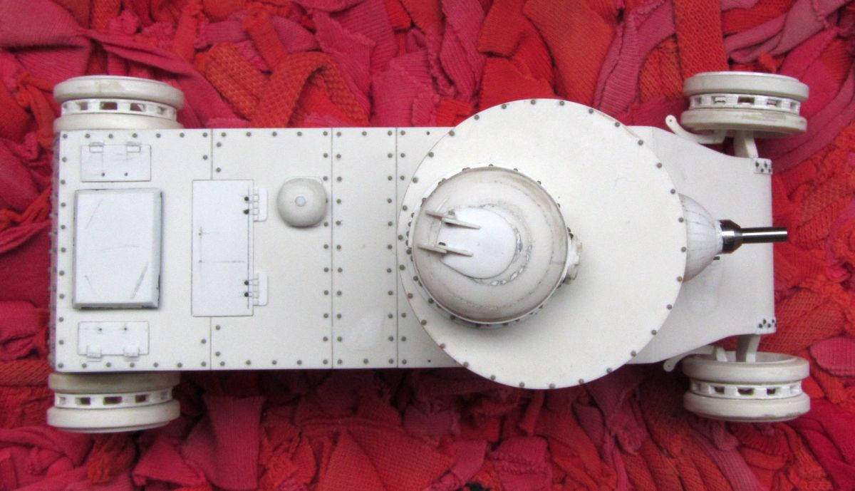

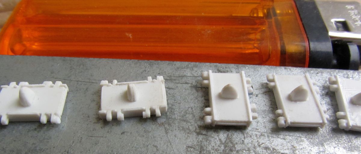

#199

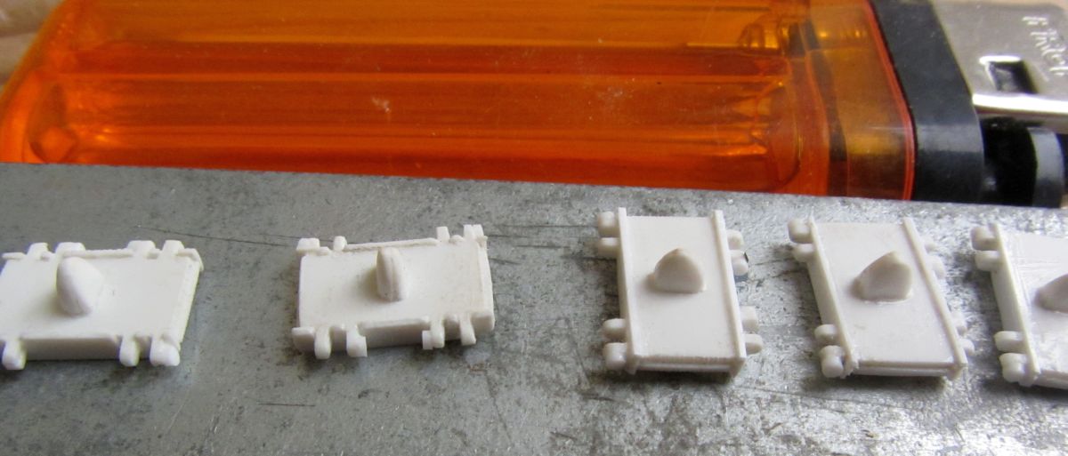

Я тут взялся осмотреть мои траки, всё таки с прошлого года в руках не держал.
Ну и решил их немного облагородить. Половину уже осилил.
Всё это на фоне бытовых неприятностей вроде больного ребёнка и сломавшейся машины.
