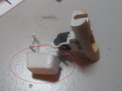

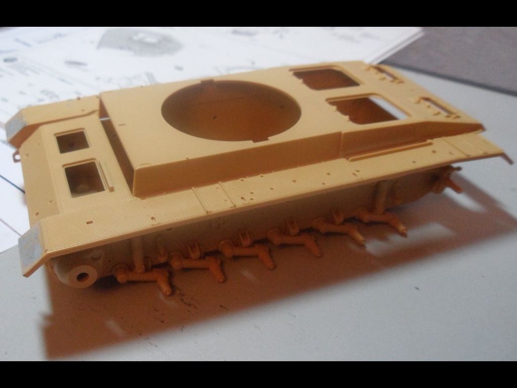

Пока что жду фототравление и траки, частично начал сборку корпуса и башни.

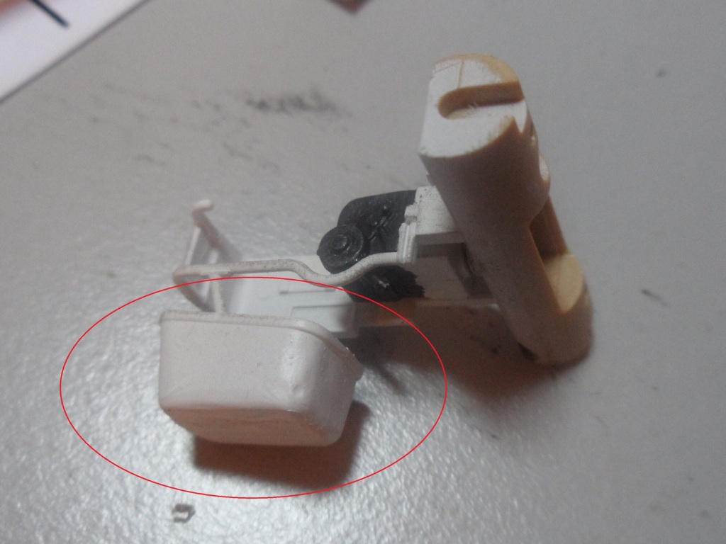

Встал вопрос (отмечено красным на фото), что это такое и как красить?

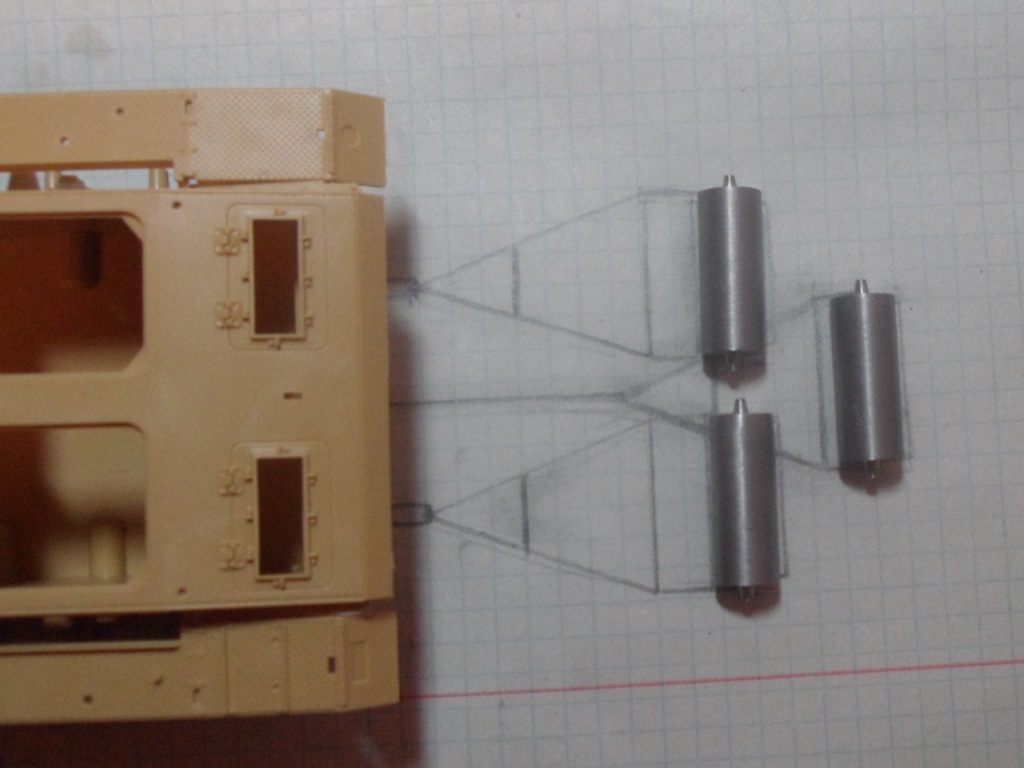

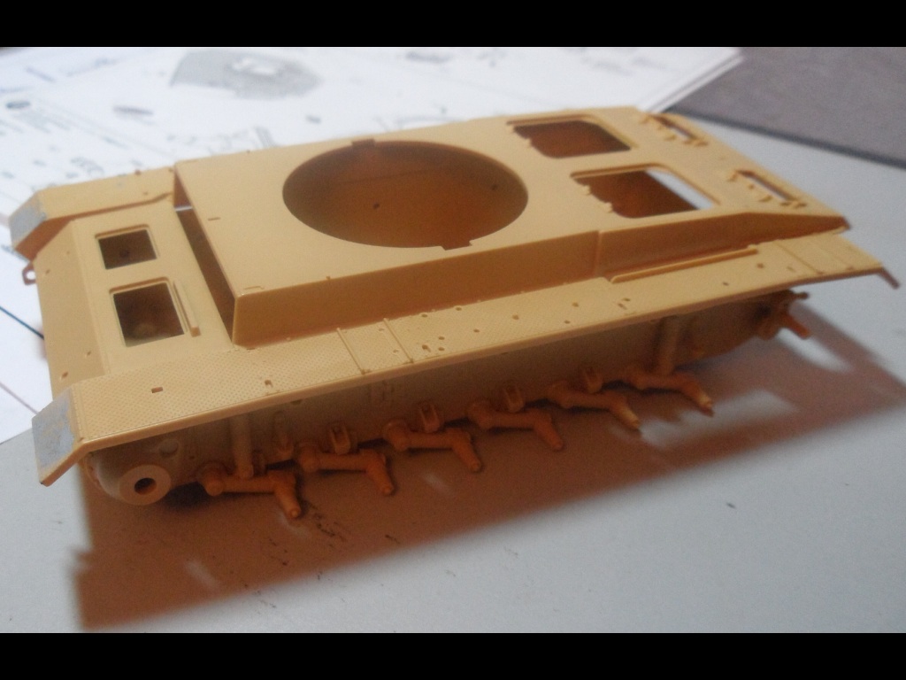

Начал сборку корпуса. Кстати в наборе есть детали, относящиеся к pz.kpfw III ausf L, так что можно с малейшими переделками построить другую модификацию танка.
Пока схематично сделал рисунок креплений катков к танку. Сами катки выточены из стали (предварительно был сделан чертеж с указанными размерами). Катки еще не законченны, будут дорабатываться тонким пластиком.

Корпус модели отлит прямо с надгусеничными полками. Надо будет ставить травленые полки. Как удалить пластиковые?

#8

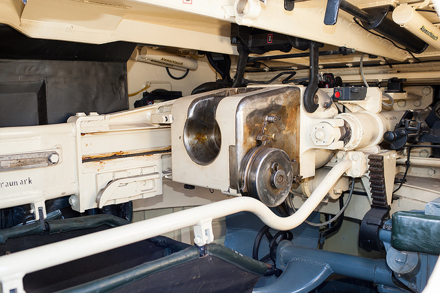

DimaBoy Wrote:что это такое и как красить?
Это похоже на корзинку для стреляных гильз. Окрашена думаю как и весь интерьер в светлый цвет с обилием сколов, пятен и грязи.
DimaBoy
Откуда: Химки, Московская область
29.10.12 [17:55]
#9
barsiq, спасибо. В инструкции просто указано красить хаки. Появились некоторые сомнения. Ну а насчет сколов, их я буду делать , окраска интерьера не закончена.
Евгений А.
Откуда: Латвия
29.10.12 [18:11]
#10
Это,конечно,корзина(вернее лоток) для стреляных гильз,но нельзя окрасить ее в цвет интерьера,а уж сколы на брезенте точно будут смотреться странно.

Пластиковые полки можно удалить с помощью бор машины с фрезой, или ножиком. Далее в руки напильник или надфиль.

#12
Евгений А., так получается, красить " брезентом " ?

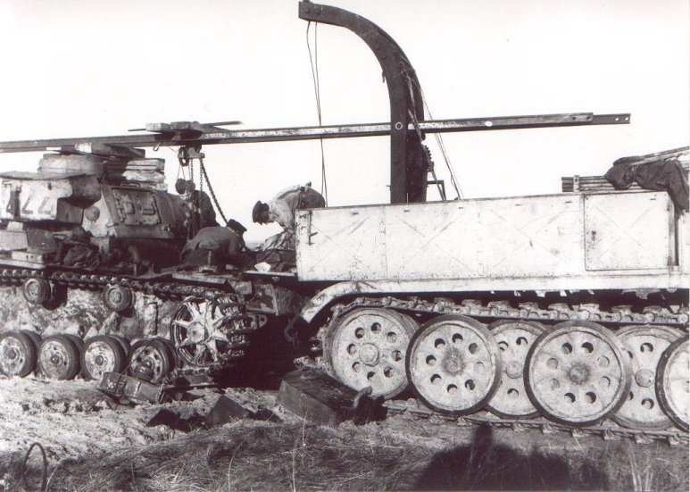

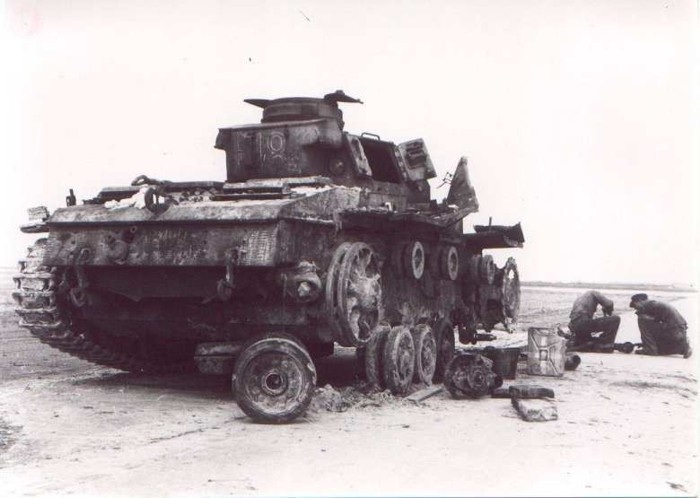

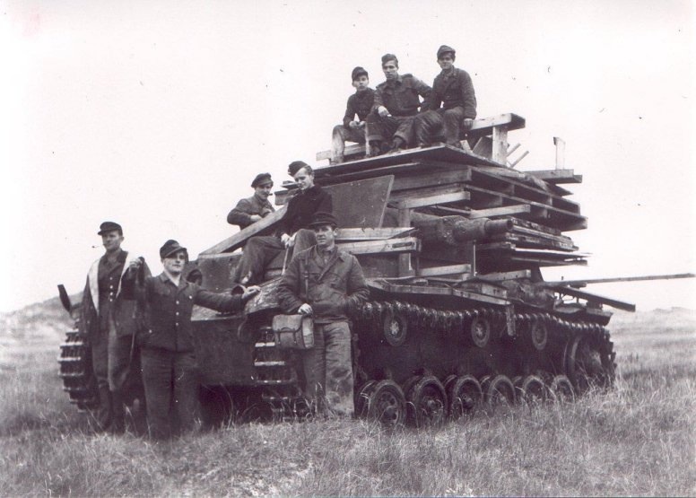

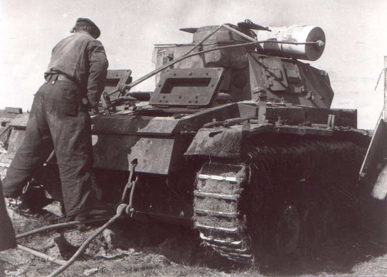

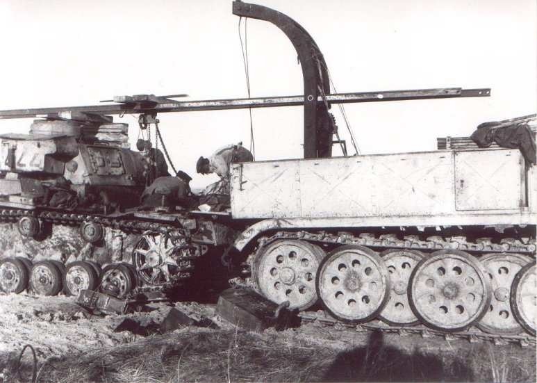

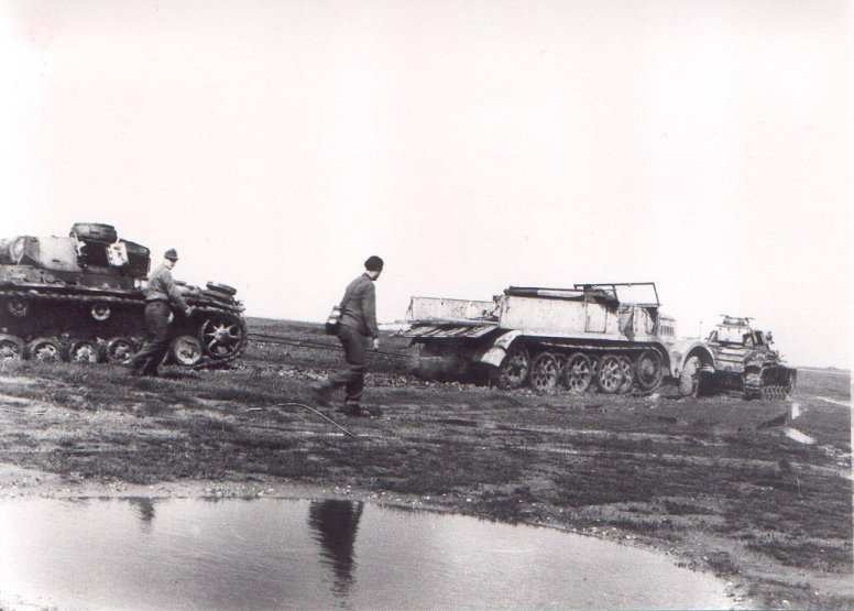

Полазил по интернету, нашел еще немного фотографий.

#15
DimaBoy,
Вообще то на фото,прикрепленном мною,видно и фактуру и цвет лотка.Это "Тигр",но материал тот же.
DimaBoy
29.10.12 [19:39]
#16
Евгений А., ясно, спасибо.
