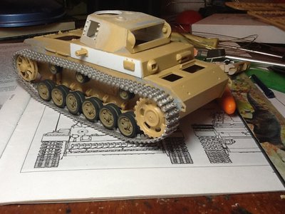

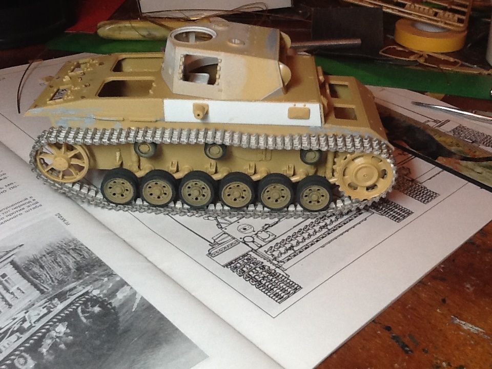

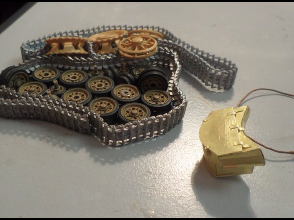

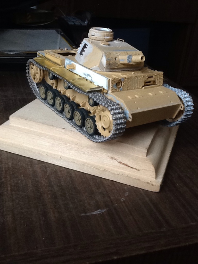

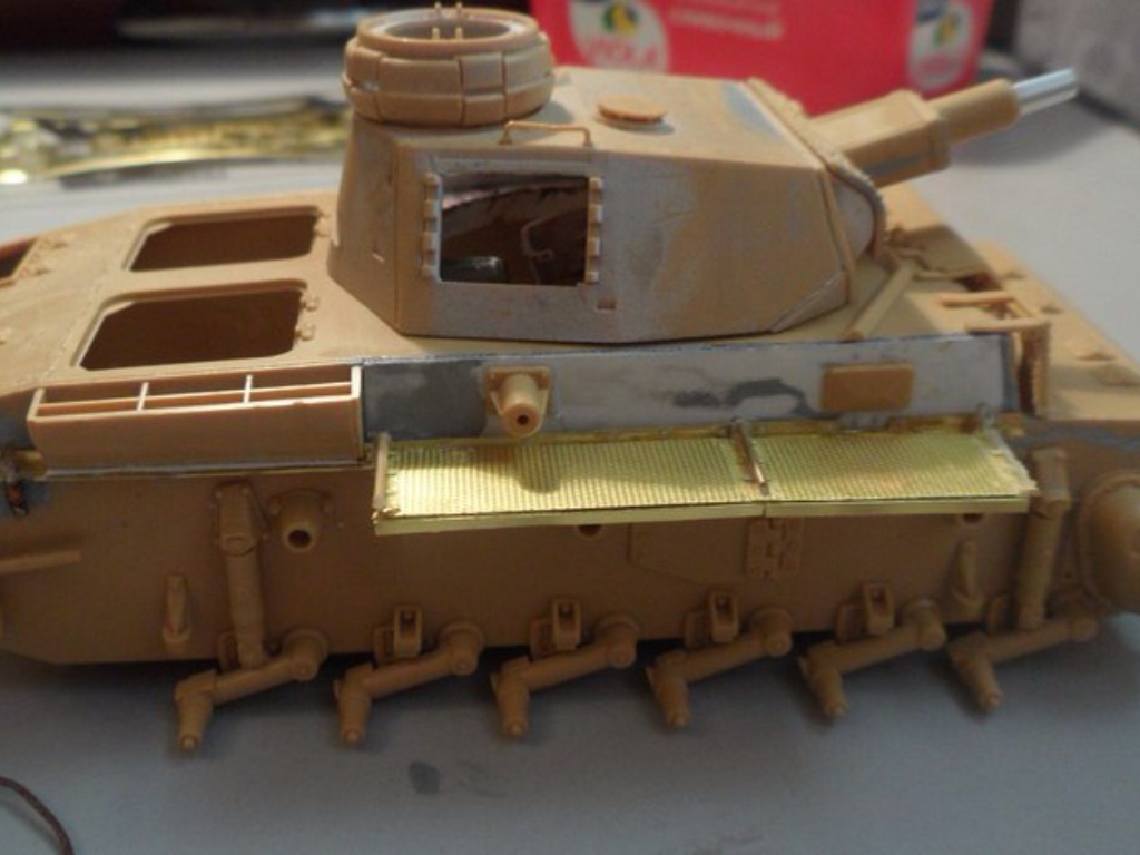

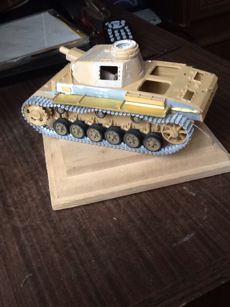

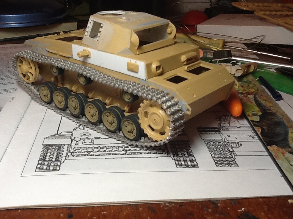

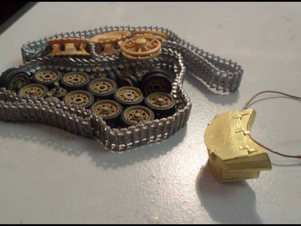

Прошу прощения за плохую фотографию (за неимением фотоаппарата сегодня вынужден был снимать на телефон). В общем виде хотел показать проделанную за несколько дней работу. Заранее собраны и окрашены катки. Для бандажей использовал тамиевский nato black ( на мой взгляд он хорошо передает цвет резины), желто-оливковый накрашен через трафарет. Так же собраны ленты гусениц (довольно нудная работа). Крепление тросов сделаны из листовой меди.

оч. интересно.жду продолжения

#23
Странный ВЫ человек! Зачем надо было спрашивать про ТРАВЛЕНКУ!? Когда модель ИЗКОРОБОЧНАЯ!!!!!!!!!!!!!

#24
STEINER, я бы так не утверждал. На данной фотографии ни башня, ни корпус не склеены(ФТД уже куплено).

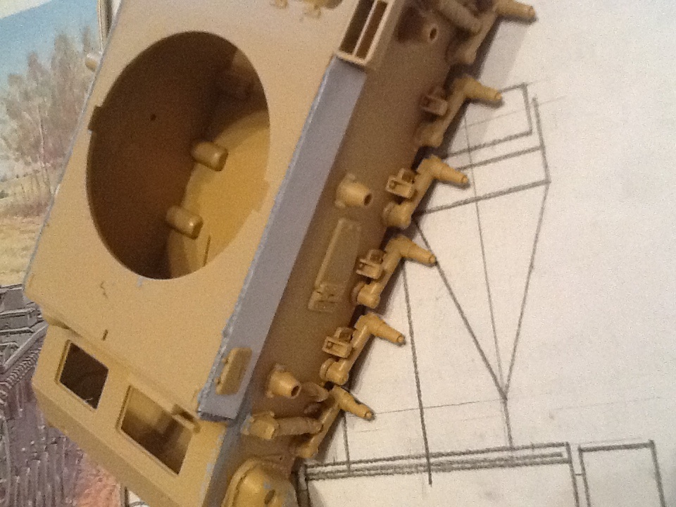

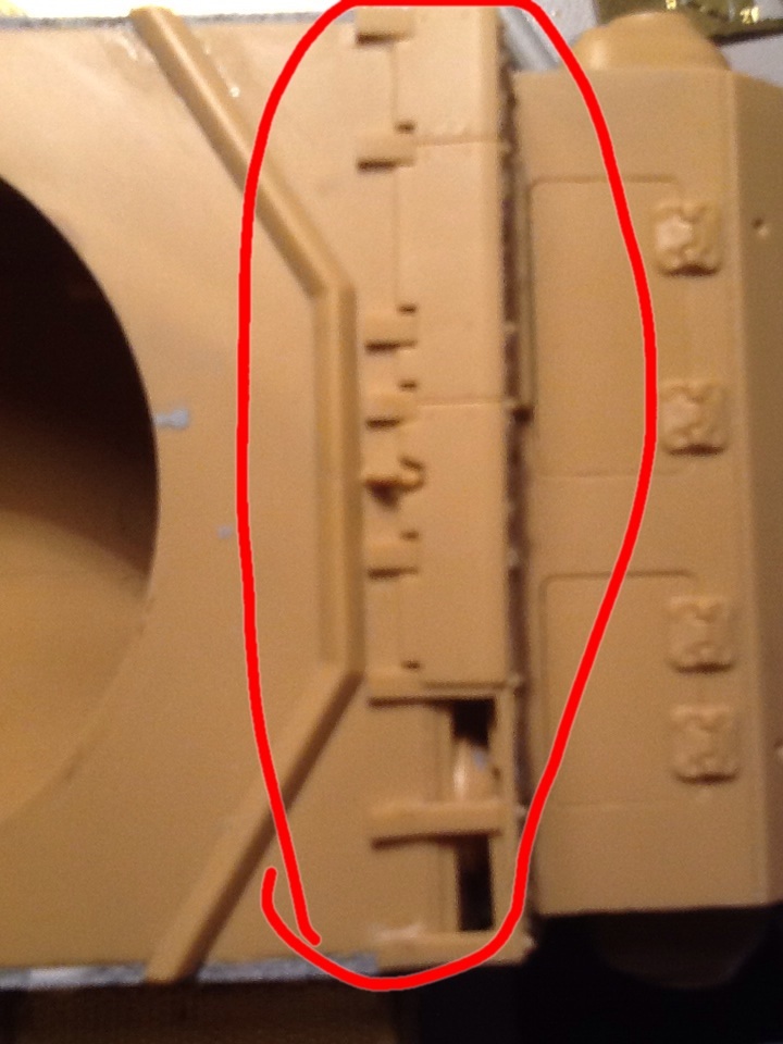

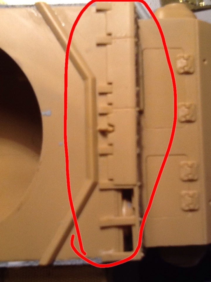

#25

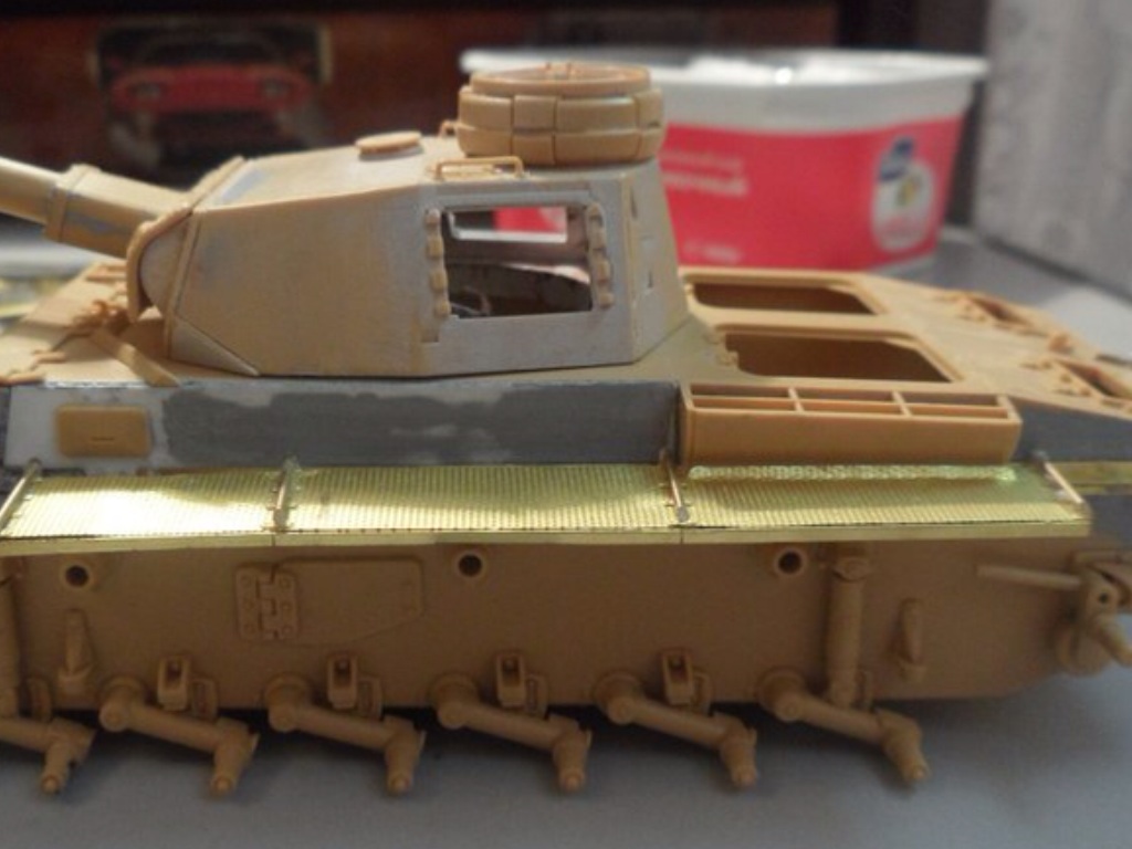

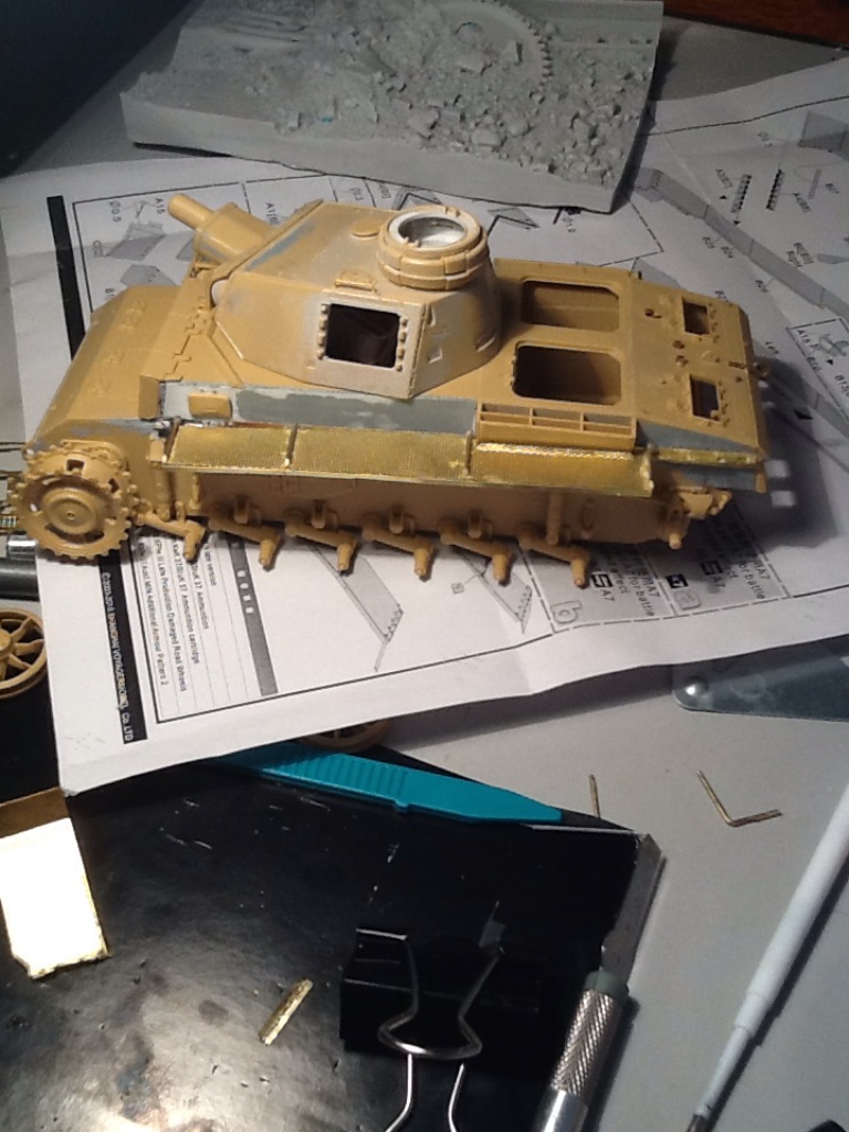

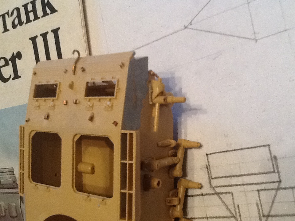

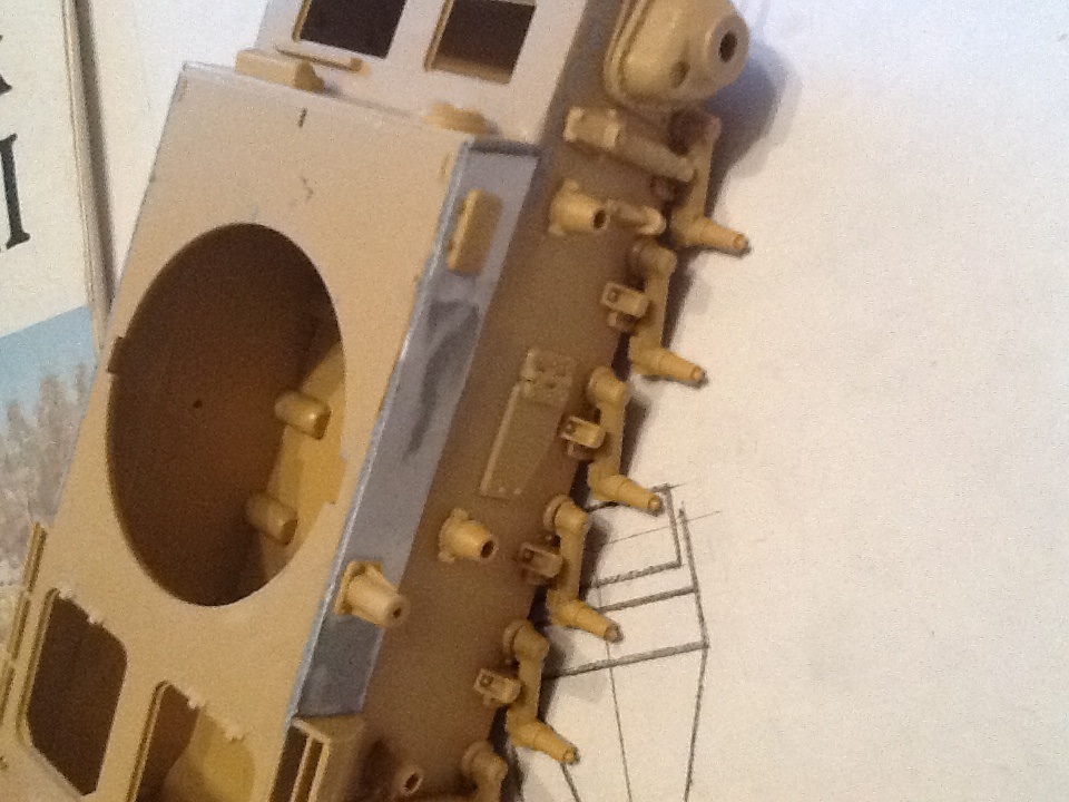

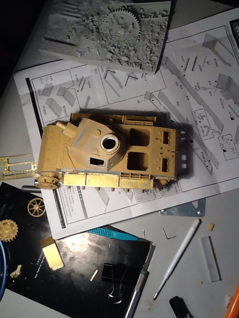

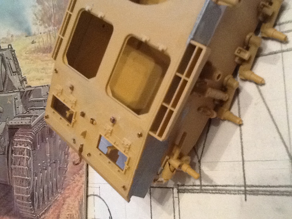

Вчера занялся удалением пластиковых полок. Сначала использовал модельный нож и плоскогубцы, доводил надфилем и наждачкой. Потребовалось небольшое кол-во шпаклевки (использовал тамиевскую серую и белую). Сделал заново боковинки корпуса из двух слоев листового пластика разной толщины. Тамия сделала неудобное членение деталей, так что удалять многие детали крайне неудобно.

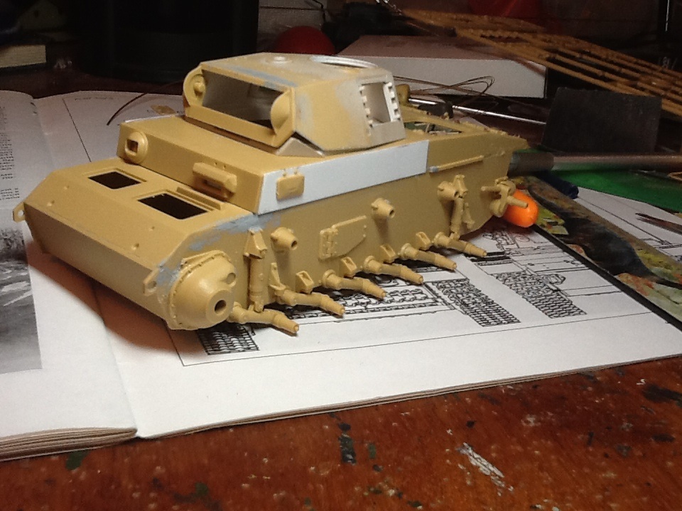

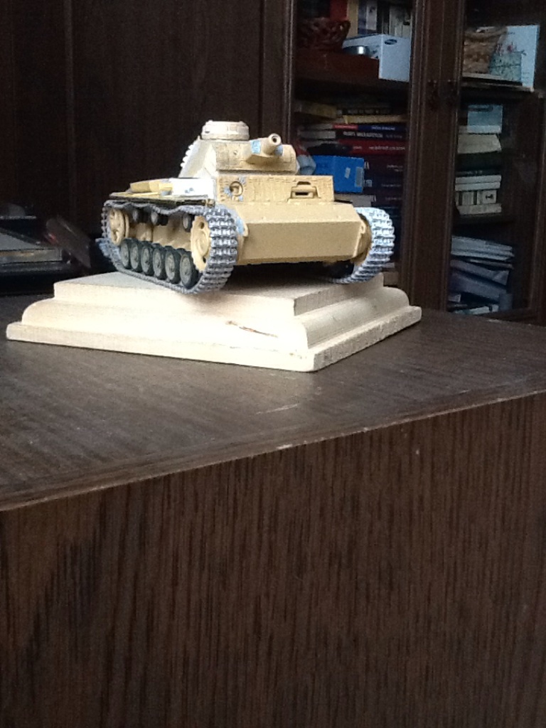

Извеняюсь за свои слова,просто странно сборка идет. А как насчет провиса гусенечной ленты? Провис надо сделать. Сварные швы, и что за накладная броня из белого пластика?

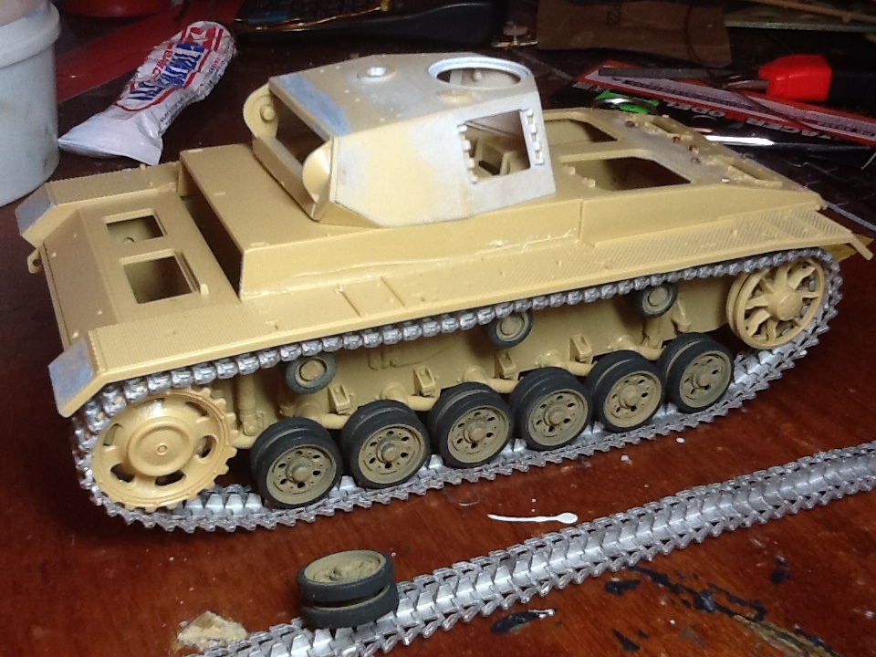

#27
STEINER, да ничего страшного. Сейчас корпус уже склеен с ванной. До стадии имитации сварных швов еще не дошел (надо для удобства собрать башню и некоторые элементы корпуса). В наборе детали боковинок даны толстыми и сильно выпирали. С этих деталей взял люки, болтики и антенный вход. Про провис не знаю(на документальных фото вроде так), да и как делать кроме как приклеить подвижные гусеницы к каткам.

#28
Предполагаю, что провис гусеничных лент не должен быть большим, т.к. ведущая звездочка находится спереди и она как бы "тянет" за собой гусеницу.

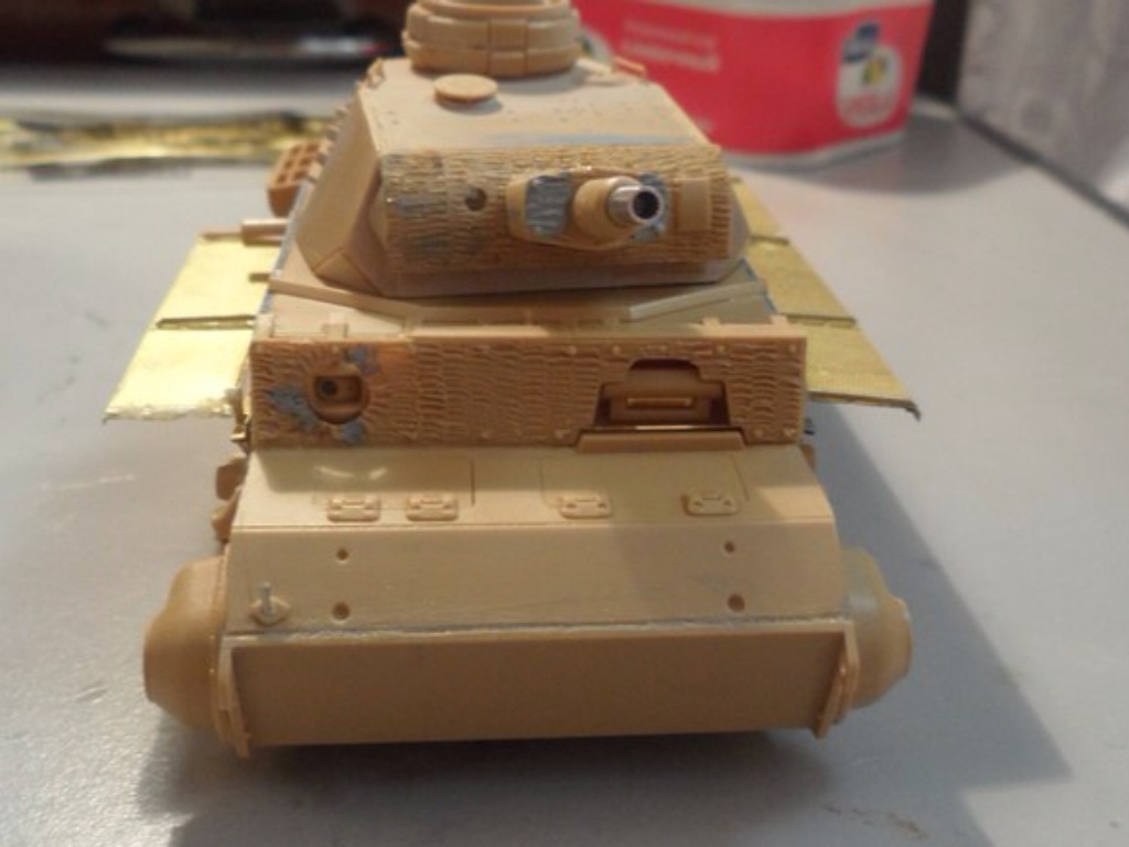

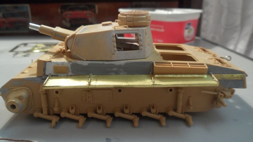

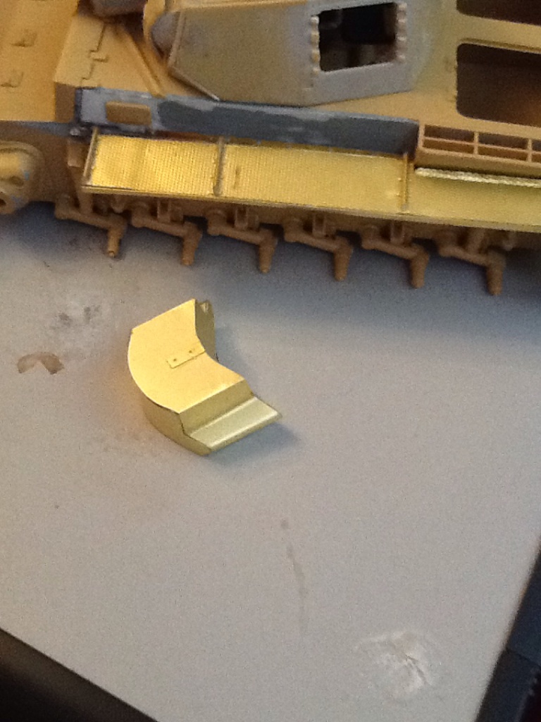

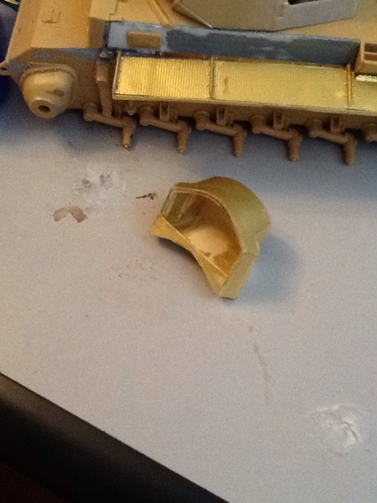

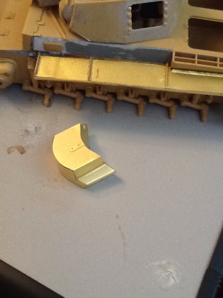

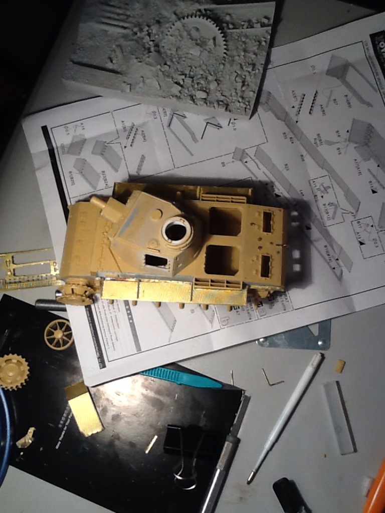

Прошу прощения что так долго не обновлялся. Нужно докупить нормальный паяльник и гнулку для фототравления.

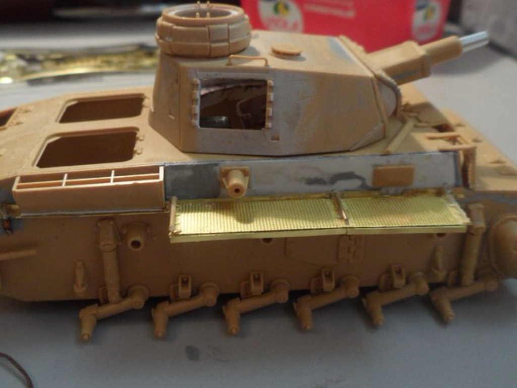

На данный момент делаю крепления тралов к танку. С правой стороны корпуса образовались после просушки неровности, пришлось зашпаклевать. Сделаны некоторые сварные швы. Дособрана вторая гусеничная лента.

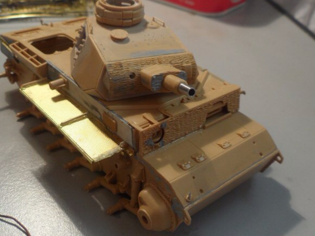

#30

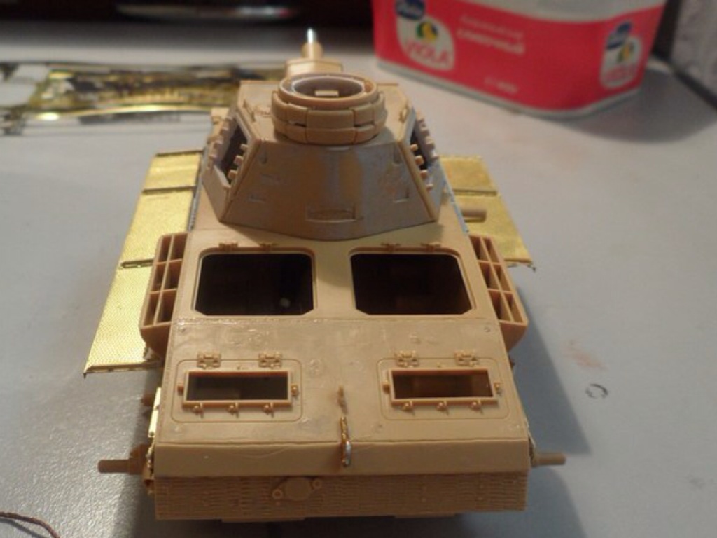

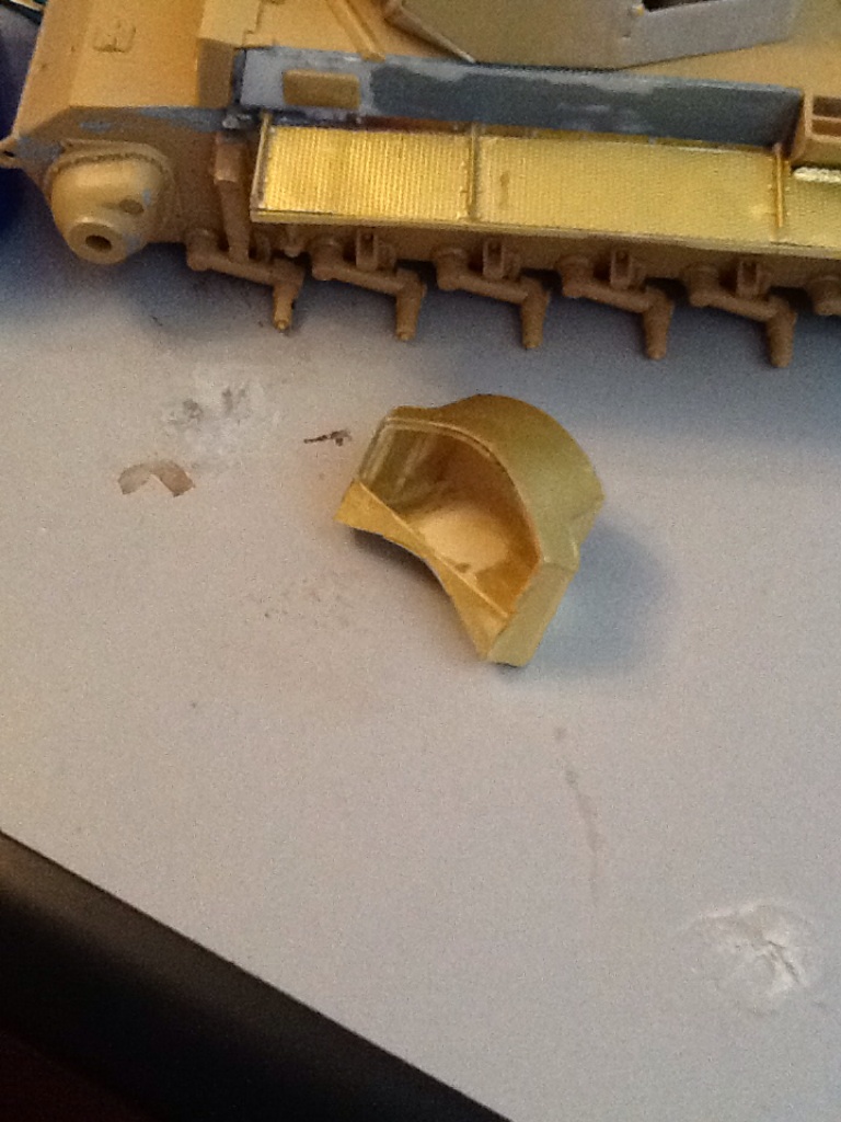

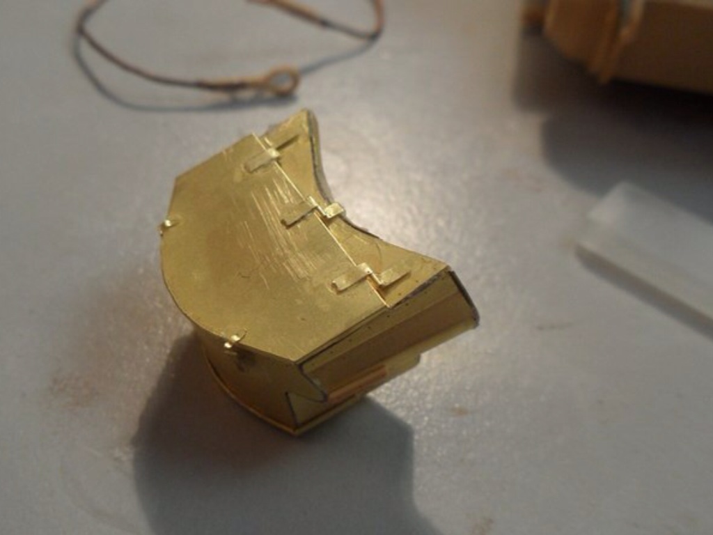

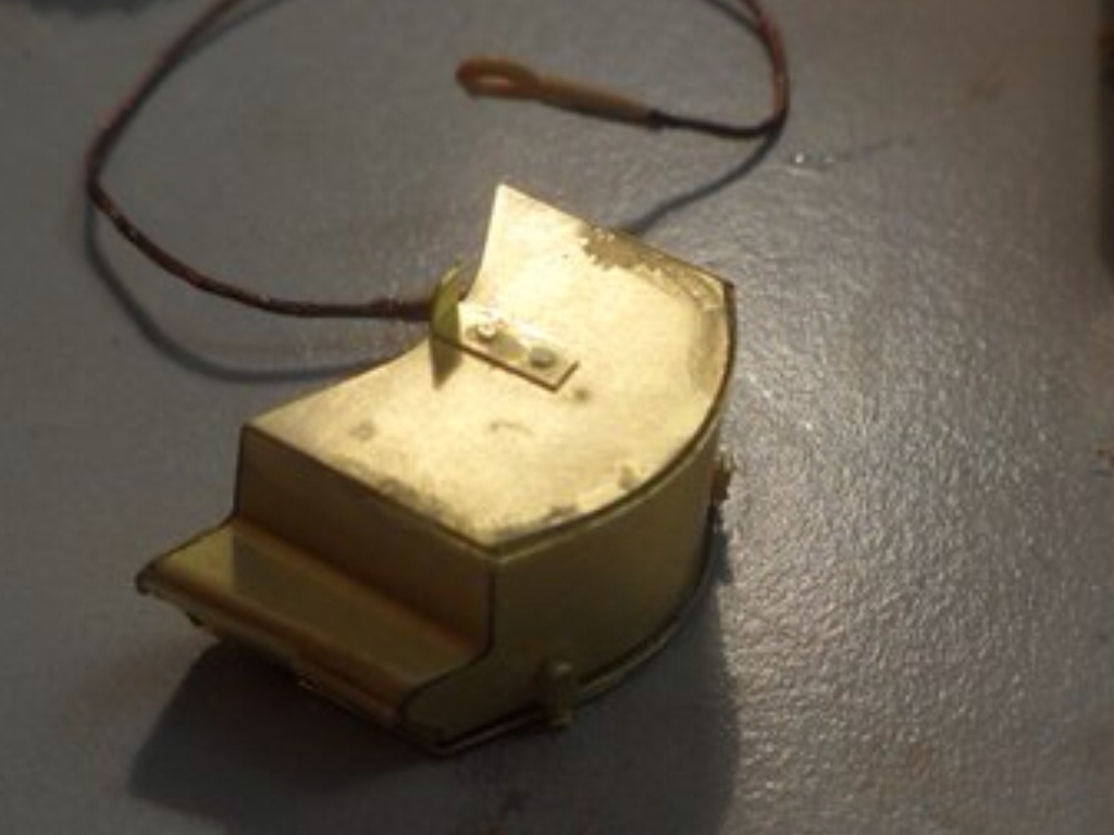

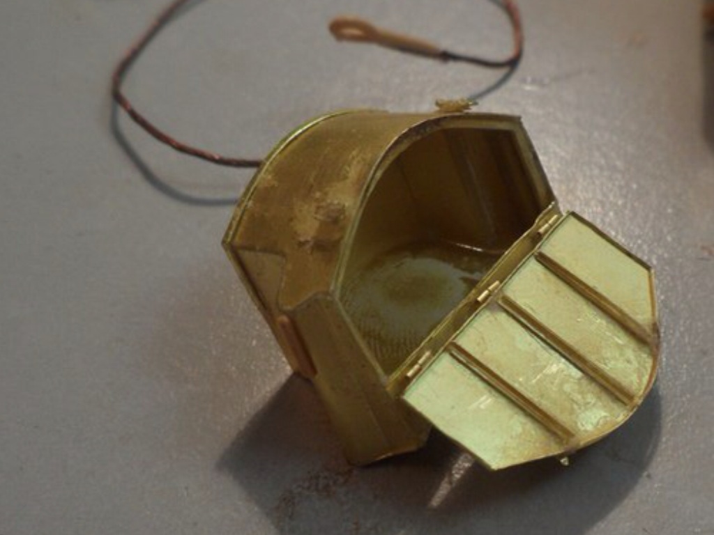

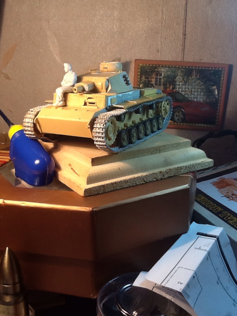

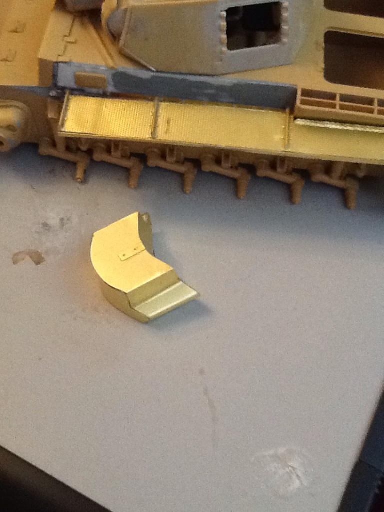

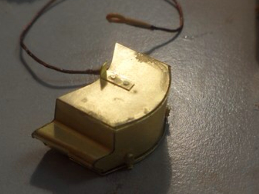

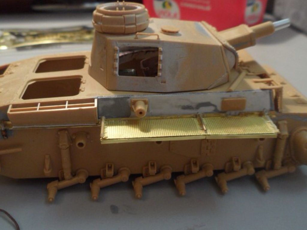

Прошу прощения, долго не выкладывался из-за ряда причин... За последние две недели доделал надгусеничные полки (травление воягер), расклеил головки болтов, которые срезал со звездовской "тройки". Пришлось менять расположение боковых лючков (на фото, я заметил, они не симметрично расположены). Сегодня начал делать забашенный ящик(травление абер). Остаются сварные швы (канавки под них прорезаны) и крепеж шанцевого инструмента (травлёнка). Планируется делать маленькую виньетку (нужно выбрать одну из фигур)... Можно будет красить. За фото извиняюсь...

#31
А точно, еще был сделан циммерит с помощью паяльника со специально заточенным жалом.

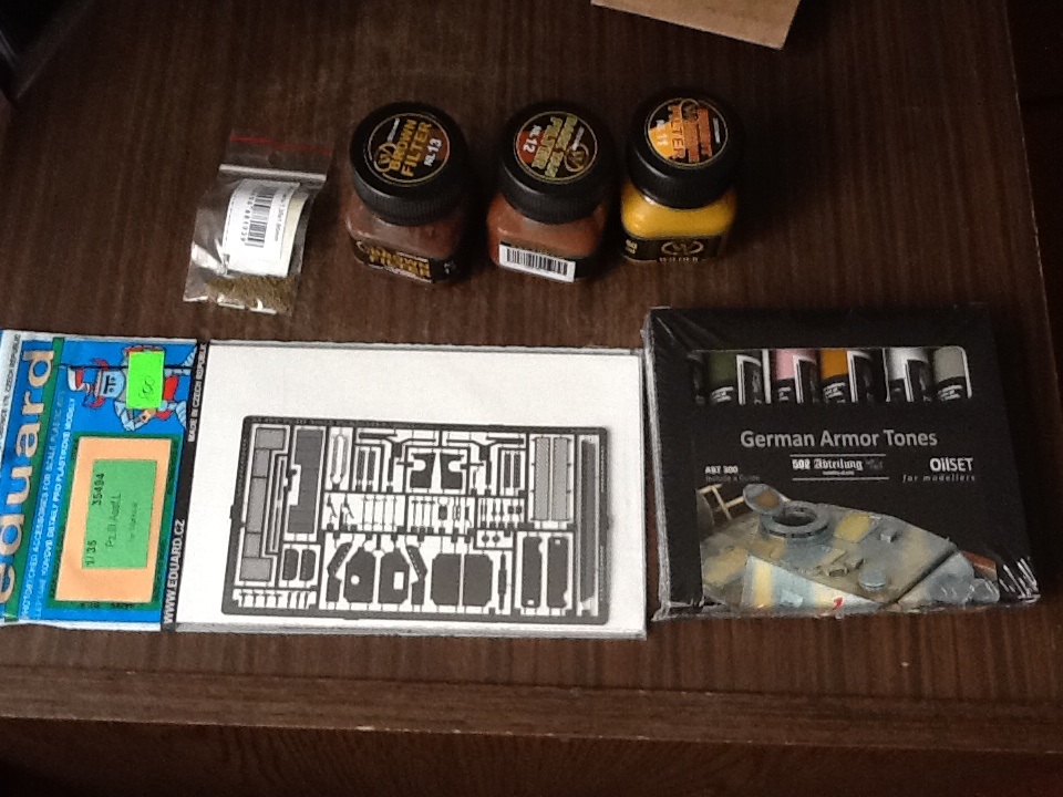

Докупил немного... Травленка, которую подсказал Константин Чиганов (прошу прощения, не знаю как по отчеству), фильтры(захотел поэкспериментировать с этими), масло миговское, цепь от РБ модел...
