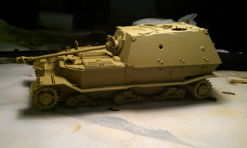

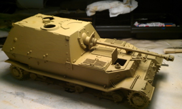

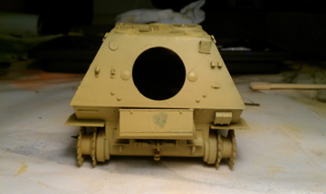

Отчет о проделанной работе за сегодня.
Вот сегодня задул Фердинанд в базовый цвет,перед этим сделал прешейдинг,
Еще на половину готов ЗиС.

- Вот сегодня задул Фердинанд в базовый цвет,перед этим сделал прешейдинг.

На первой фотографии видно что курсового пулемета нет. Также нет командирской башенки.
Помоему перепил удался!

#19
[quote="Ваня Кудряшов"]На первой фотографии видно что курсового пулемета нет. Также нет командирской башенки.
[/quote
Скромность не ваш удел
На фото видно уже множество косяков, без усиленного копания в матчасти. Загляните сюда http://pro-tank.ru/bronetehnika-germany ... 29-elefant и сделайте выводы. Хотелось бы их услышать....
V_V, "Фалуджа"- форева!!!! А никто и не пугает - Ждем чем всё это закончится...
Ну, не до конца, теперь нужно сточить основание под командирскую башенку и установить двух створчатый люк
"..эх молодёжжжжж..." (с)
